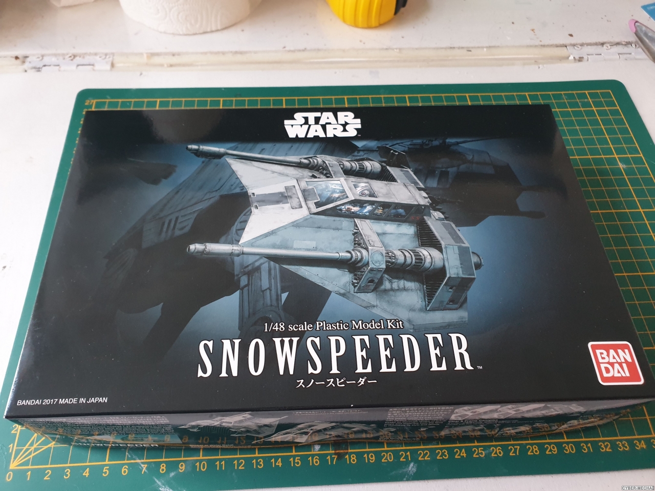

Salut à tous! :)
Ayant fini mon dernier projet, le sentiment de vide et l'envie de la création s'est engouffré une nouvelle fois en moi! (Bref je me fais chier et je veux m'occuper ^^)
N'ayant pas pu acheter mon X Wing juste avant le reconfinement, je me suis rabattu sur le snowspeeder de Bandai !! Ouais yen a pas mal en ce moment! :"(

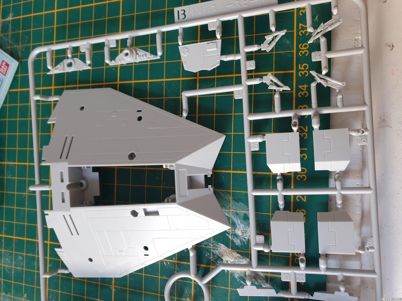

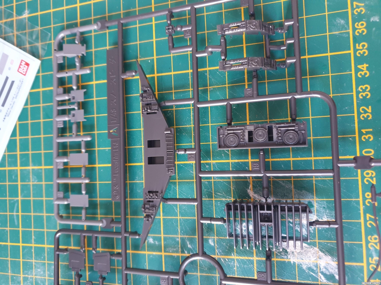

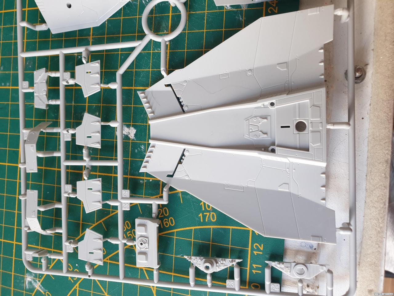

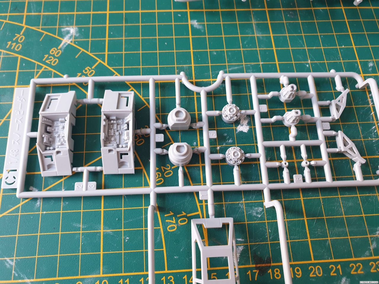

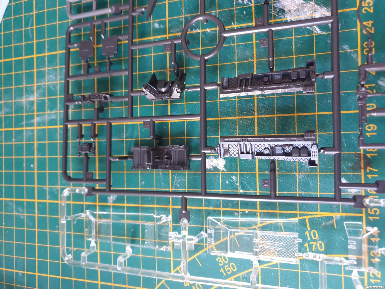

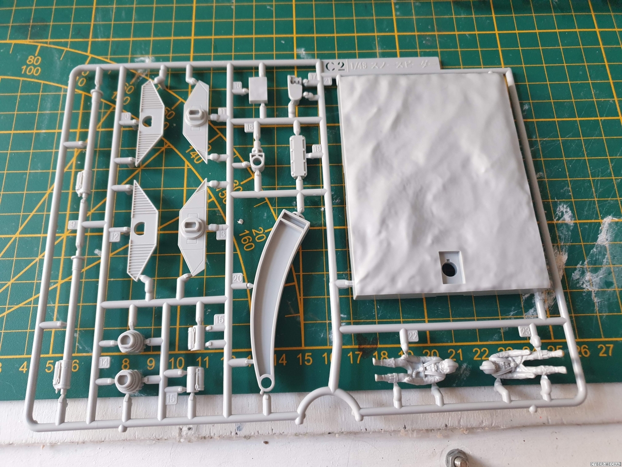

Je laisse mes modestes photos pour pouvoir admirer les détails du kit! (Qui n'ont rien à voir avec celle de Revell d'ailleurs !)
Pour ce nouveau projet, j'ai décidé de faire avancer la bataille de Hoth de plusieurs mois afin de voir un pauvre snowspeeder (qui s'est battu vaillamment) abattu par un tir de AT-ST et dont la carcasse se retrouve désormais en partie sous la neige et à la merci des affres du temps!
Bref, ya du boulot! À bientôt ! :)

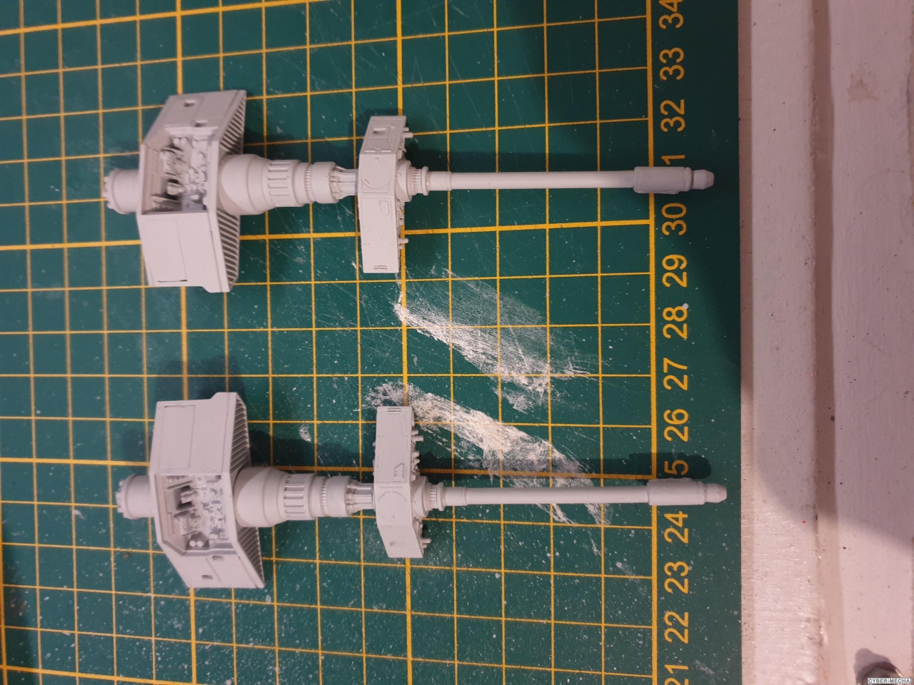

Hello there!
Toute petite avancé dans le projet mais quand même 2h pour peindre!! (Vivement l'aérographe ^^)
La couleur grisé me fais bizarre vu que je l'ai toujours imaginé Blanc immaculé mais bon...
J'ai également fait le partie pris de ne pas joindre correctement certaines pièces, le but étant de faire une épaves, j'imagine que le gel et dégel de Hoth a fragilisé l'intégrité structurel de l'ensemble ! Mais bon, actuellement on a juste l'impression que j'étais bourré quand j'ai tout assemblé ! :haha:
La suite au prochain épisode :)

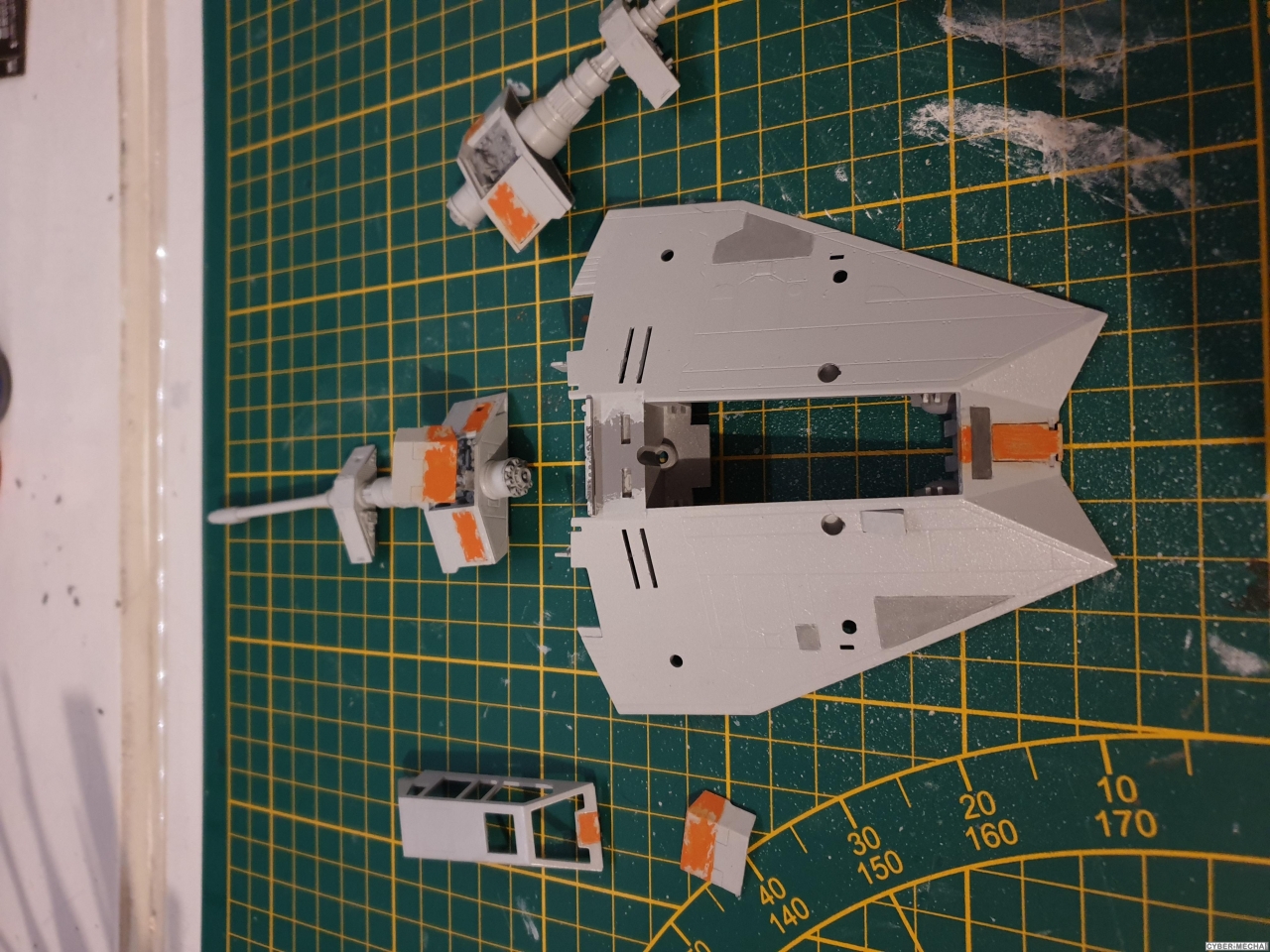

Salut tout le monde!
Petite avancée du weekend, j'aime bien la technique de la laque mais j'ai encore des progrès à faire! ^^ et au pinceau avec peinture à l'eau ça rend le tout pas si évident ^^
Prochaine étape : le cockpit! Après yaura l'assemblage, les quelques decal à poser et je passerai au gros du boulot : le weathering
À bientôt :)
La laque et le pinceau, je ne pensais même pas que ce soit possible.
Pour de la peinture au pinceau tu peux regarder du coté du "sponge chipping" (écaillage à l'éponge en bon Français).
En réappliquant la peinture de base à l'éponge par dessus le orange tu aurais obtenu un résultat +/- similaire à la laque à cheveux  mais en plus contrôlable.
Bonne continuation.
Dadadimou
Si ça a été pas trop mal, les 2 premières couches donne un mauvais rendu mais la 3ème affine le tous
Concernant la technique de l'éponge, je trouve que le rendu est trop répétitif dans les schémas d'écailles ^^
Par contre de ce que j'ai appris, c'est que j'aurais dû apprendre plus longtemps avant de écailler la peinture et faire plus attention à ce que les morceaux enlevé ne se dilue pas et ne déteigne pas à côté ^^"
Mais bon, toute la partie wearthering va gommer les défauts (si j'y arrive xD)
Ça le fait bien. :number1:
Citation de: Dadadimou le 22 Novembre 2020 à 23:20:56Concernant la technique de l'éponge, je trouve que le rendu est trop répétitif dans les schémas d'écailles ^^
Et en arrachant des petits bouts d'éponge (sorry, Bob ;D) pour créer de l'irrégularité dans les motifs?
Dadadimou
Je parlais justement d'une fois arraché, le tampon improvisé répète les mêmes motifs
On pourrais arracher plusieurs morceaux mais bon, quoi qu'il arrive je trouve le rendu plus réaliste avec la laque, c'est un vrai eccaillage et pas un rajout de peinture par dessus dans la vrai vie ^^
