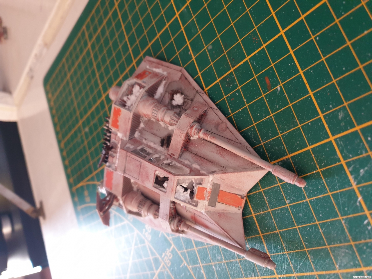

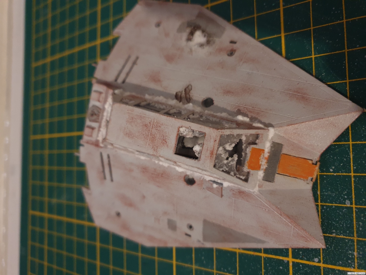

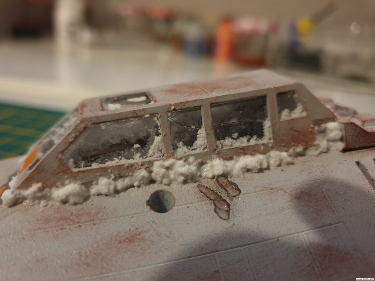

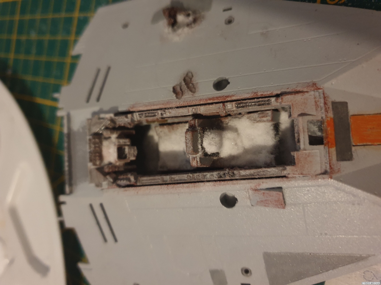

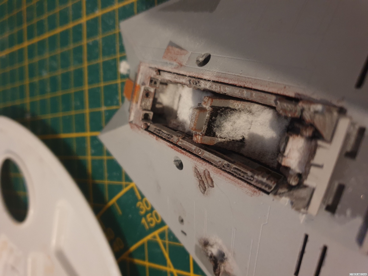

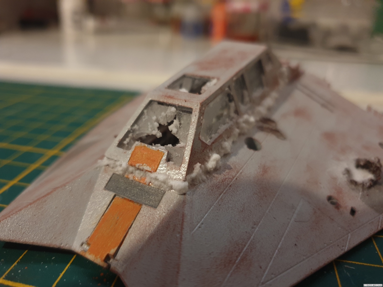

Salut à tous,
Voici les avancées du projet!

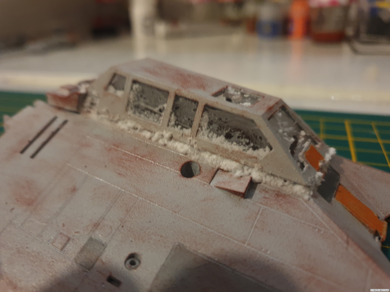

Tout d'abord le cockpit, enneigé et rouillé après de nombreux mois soumis à la météo particulière de Hoth ^^
J'ai ensuite posé la verrière, qui a subit pas mal de dommage lors du crash et j'ai commencé le weathering
Malheureusement, l'étape suivante de panel lining a en partie détruit le boulot :/ j'ai du mal avec ce foutu panel lining x(

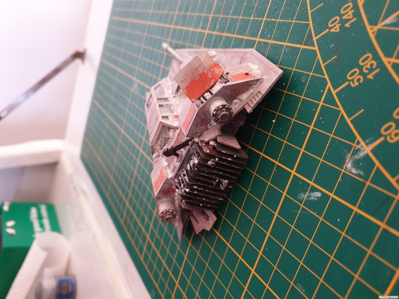

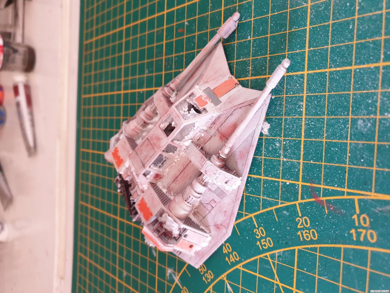

La suite sera l'installation des canons, essayer de rattraper le carnage du panel lining, accentuer les traces de batailles et d'usure et commencer à mettre en place le diorama :)
À bientôt ^^

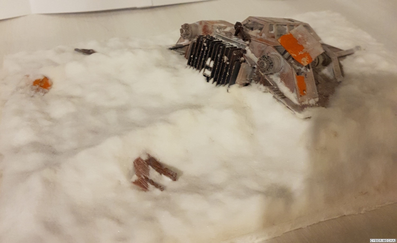

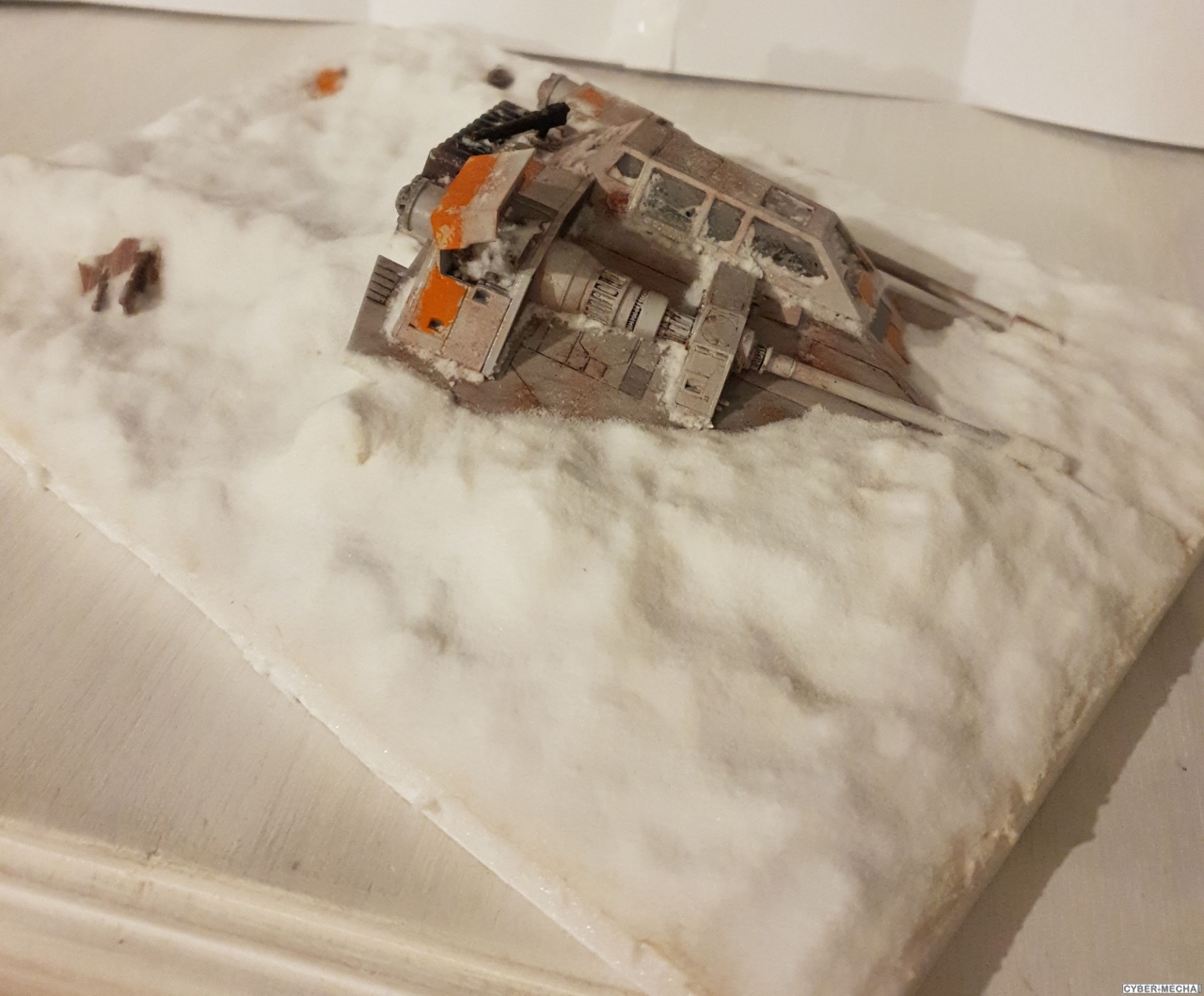

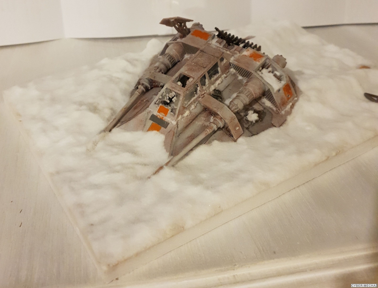

En parlant d'avancée, voici le snowspeeder terminer! La neige artificielle sera plus sèche d'ici quelques heures pour avoir l'aspect neige dur collé! La prochaine étape c'est le diorama! :D

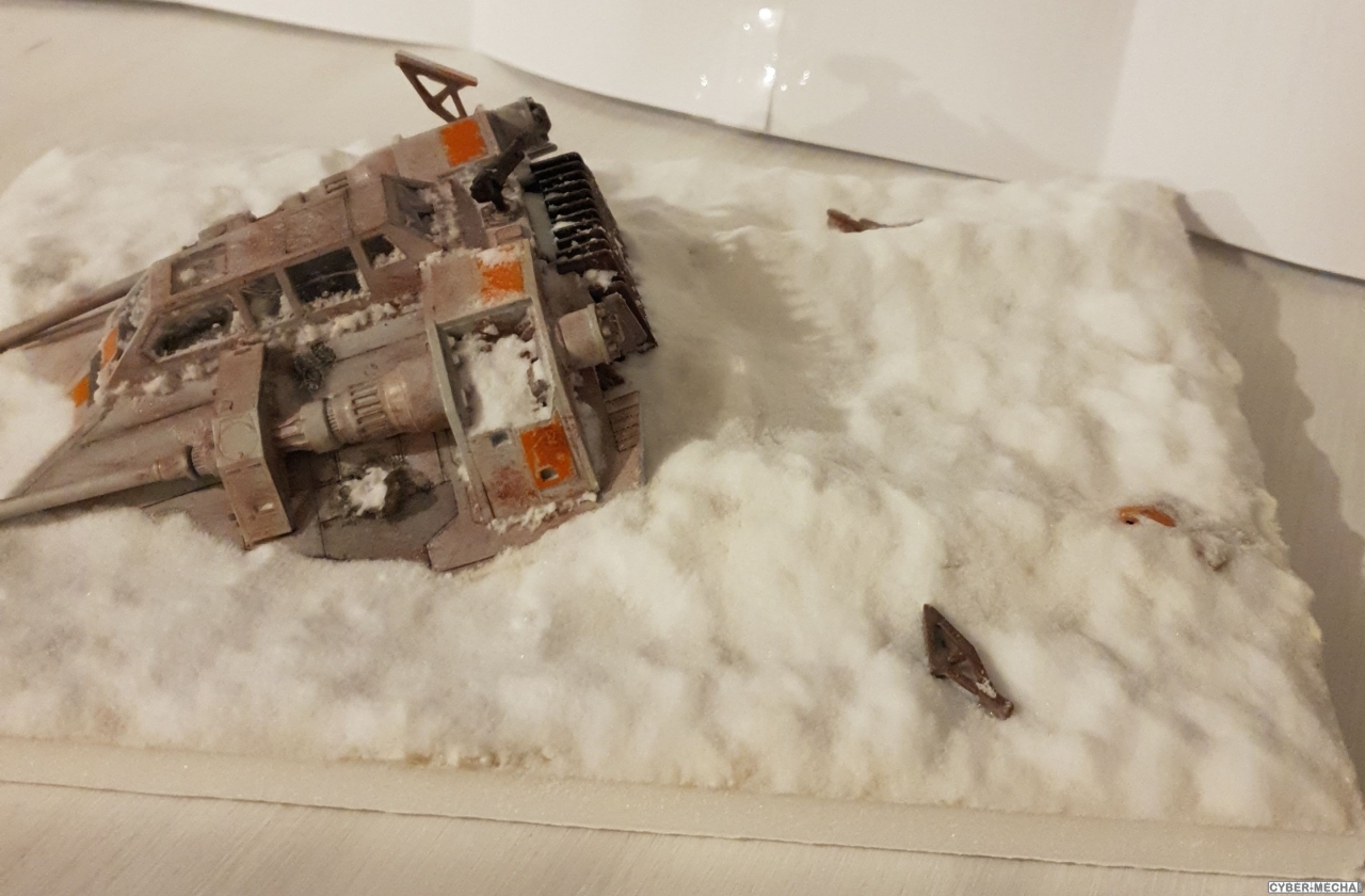

Salut les ptits potes!
Voici mon projet terminé! J'ai pris énormément de plaisir à le concevoir et le réalisé et, pour une fois, j'en suis pleinement satisfait (et c'est pas une mince affaire!)
Va falloir que j'achète une lampe pour prendre de meilleur photo parce que ça lui rend pas hommage je trouve! ^^'
Il ne manque plus qu'un cerclage pour faire le cadre! =)
Place aux photos!!
Anakinobi
Superbe!
Pour la lumière, tu peux l'intégrer comme DJSLY pour son dio du Mandalorian.
Encore bravo!!!!
:aplausos: :aplausos:
C'est très réussi
Félicitations
L'ambiance est là, c'est très bien fait, bravo!
