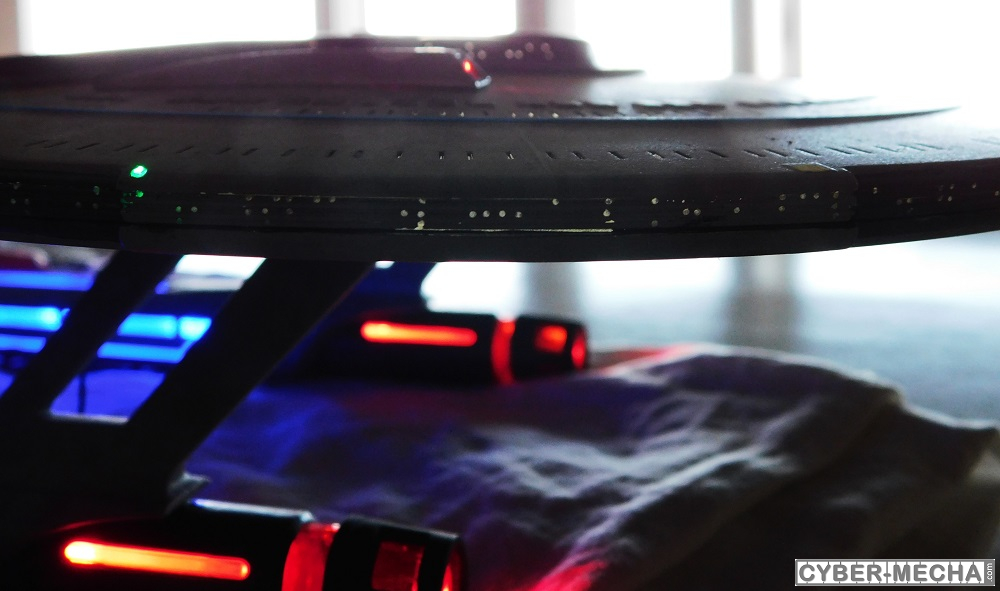

Citation de: Manchu le 23 Juin 2026 à 09:59:42Là, je suis content car je pensais que le petit feu de position vert allait être perturbé par la lumière rouge du collecteur, mais non, le vert prend le dessus, ça ne se voit pas trop sur la photo mais il est bien vert :)
Les 4 feux de position de la soucoupe; un des deux rouges est un peu faiblard, je pense que la fibre n'est plus tout à fait en face de la source, pourtant j'ai fait un trou dans la led pour y coller les fibres d'éclairage rouge, j'ai tout noyé dans de la résine 2 composants mais ça a du bouger quand même, je laisse ça en état, je ne prends pas le risque de refaire la connexion.
Tu peux aussi mettre de la peinture colorée transparente sur tous les feux de position, ça peut être sympa à l'arrêt ( éclairage éteint ) et rattraper d'éventuels défauts.  :)

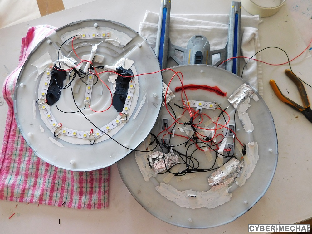

Derniere ligne droite, la connection electrique est faite entre les deux parties de la soucoupe, il n'y a plus qu'à refermer ces deux parties et ça sera quasiment terminé.
Citation de: Manchu le 29 Juin 2026 à 20:09:49Derniere ligne droite, la connection electrique est faite entre les deux parties de la soucoupe, il n'y a plus qu'à refermer ces deux parties et ça sera quasiment terminé.
Et prier pour qu'il n'y ait pas de faux contacts une fois bien refermé, mastiqué et retouché. :evil:

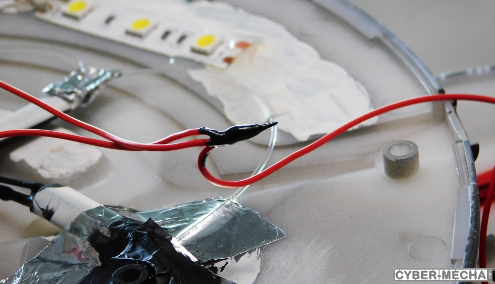

Manchu
Citation de: Marie Noëlle le 29 Juin 2026 à 21:41:00
Et oui, mais en faisant un peu attention , on peut quand meme eviter la cata, par exemple , je recouvre toutes les epissures avec une sorte de caoutchouc ( ou plastique ) liquide pour isoler, vendu en tube : Synid-Liquid Electrical Tape E-208...( photo ) C'est bien pratique :)

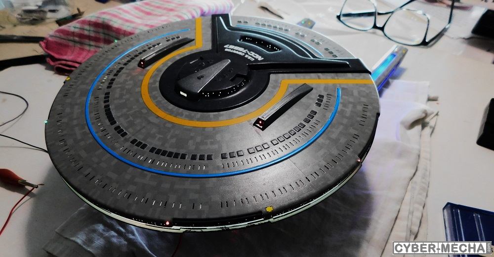

Manchu
J'ai quand meme changé le feu de position rouge un peu faiblard. J'ai dedié une led et un morceau de fibre optique pour ça, le tout repiqué sur les cables electriques qui trainaient dans les parages. C'est beaucoup mieux :)

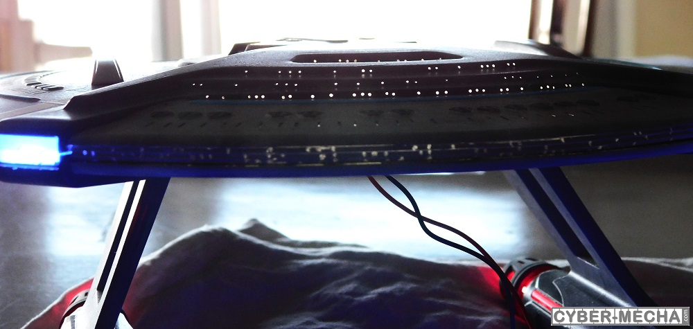

J'ai refermé une premiere fois les deux parties de la soucoupe, le bonne nouvelle c'est un systeme snap, j'ai pu voir les fuites de lumiere sur la tranche de la soucoupe, et re-ouvrir la soucoupe et traité les bords en noir mat . refermé une deuxieme fois ( la definitive je pense ) il y a encore des fuites mais beaucoup moins. Je vais quand meme coller les deux elements à la cyno et ensuite reprendre les fuites une à une avec un pinceau fin.
Ca rend vraiement très bien  :number1:
