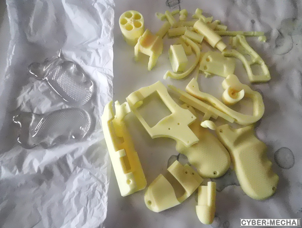

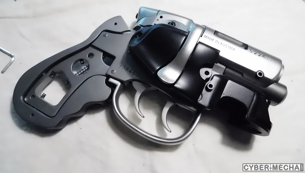

Je commence par le blaster. Echelle 1/1, modele 3D, imprimé par l'Imperial Factory ( j'ai acheté aussi un kit  pour l'eclairage ) J'ai commandé deux paires de grips pour une version peinte et une autre transparente. Voilà comment je l'ai reçu.

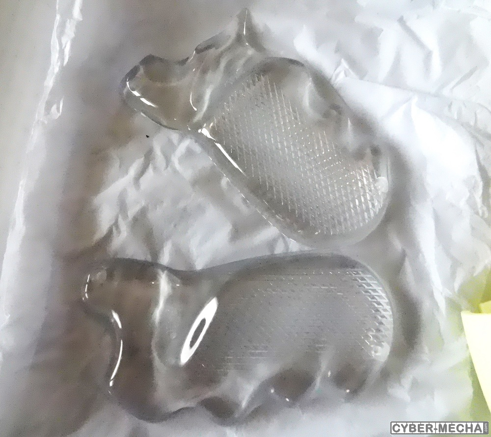

Avec une vue des deux grips en resine transparente imprimée absolument superbes.

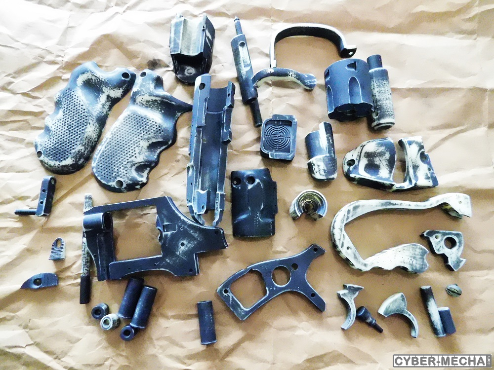

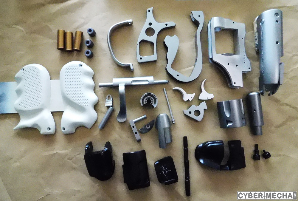

Les pieces sont passées en apprêt garnissant auto et ponçées.
Les pieces mises en peinture. Le noir est du satiné automobile. Le metal : AK Gun Metal, Polished Alu et Steel. Apprêt blanc mat Sur les grips et copper Humbrol pour les douilles

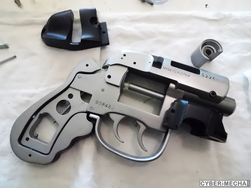

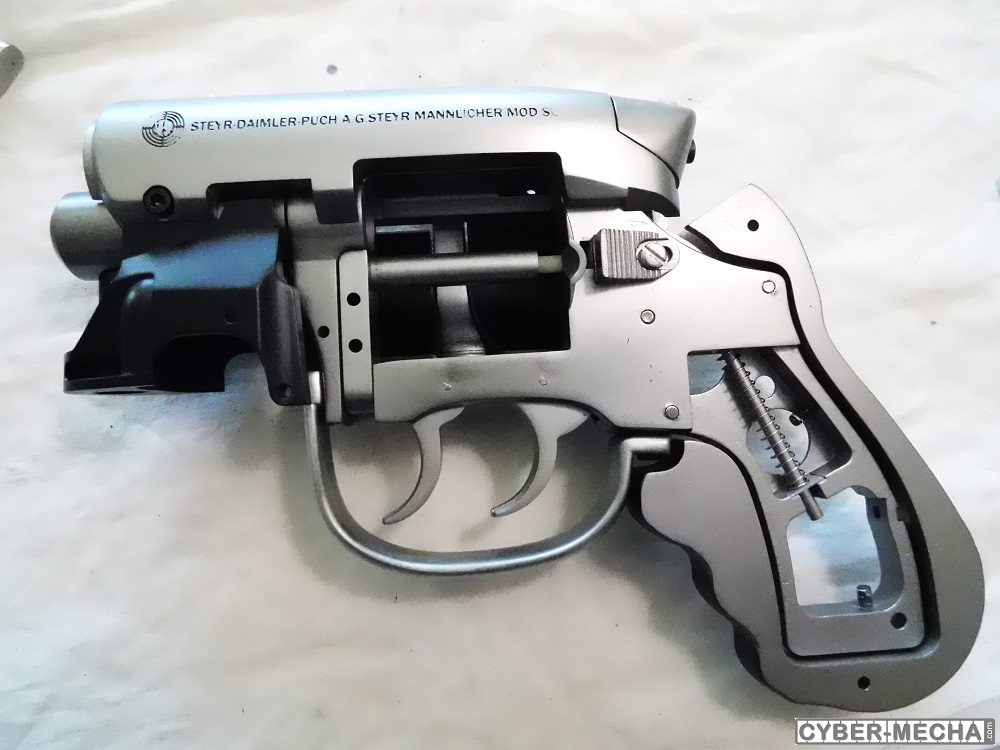

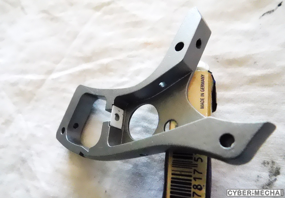

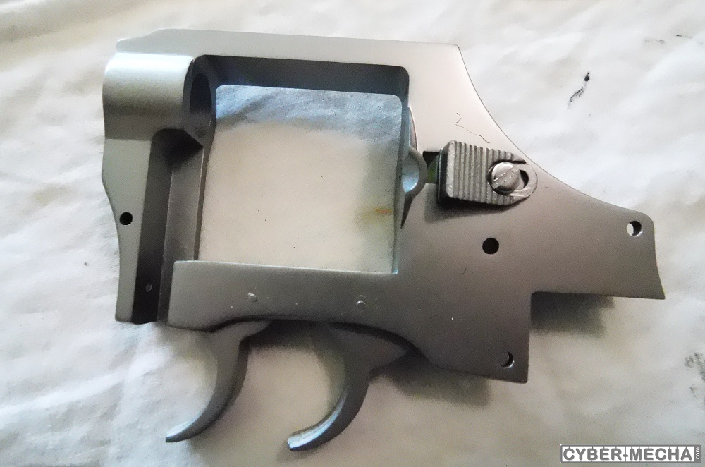

Le montage. Dans la crosse interieure, il faut ajouter un petit morceau de carte plastique percé d'un trou pour servir de guide au rappel du percuteur. Dans tous les kits que j'ai monté, cette partie a ete oubliée.

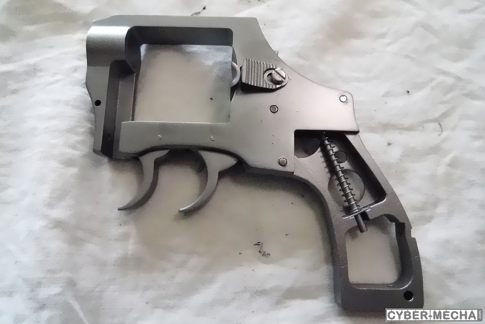

Montage des deux gachettes ( avec leurs ressorts de renvoi ), fixées avec des axes metal et du poussoir pour degager le barillet.

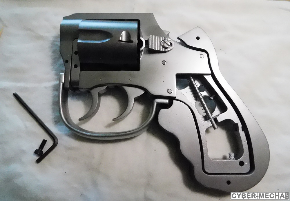

Montage de la crosse interieure, du percuteur, de sa tige de renvoi et de son ressort

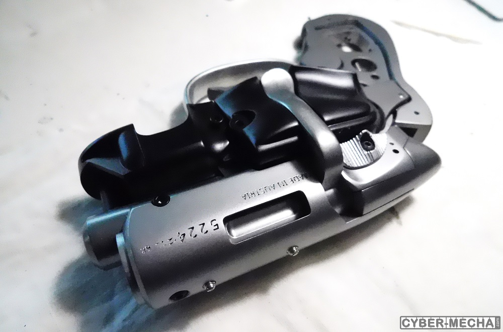

Montage du barillet, de la garde et de la crosse exterieure. Pour toutes les pieces assemblées avec des vis, il faut mieux tarauder les trous prevus, ça evite de massacrer la resine en essayant de visser sans filetage )

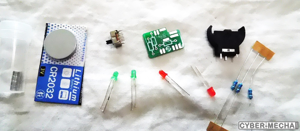

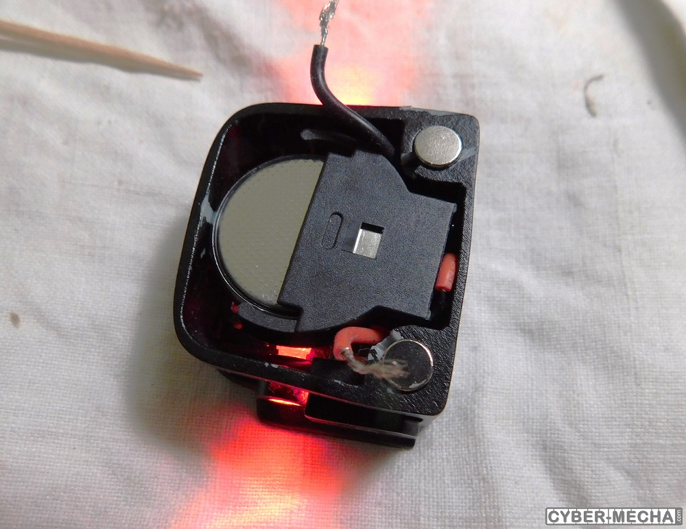

Le kit electronique. Ce qui est surout interessant , c'est la carte , car vu l'espace dans le receiver, ça simplifie beaucoup le travail.

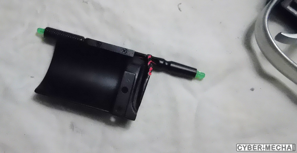

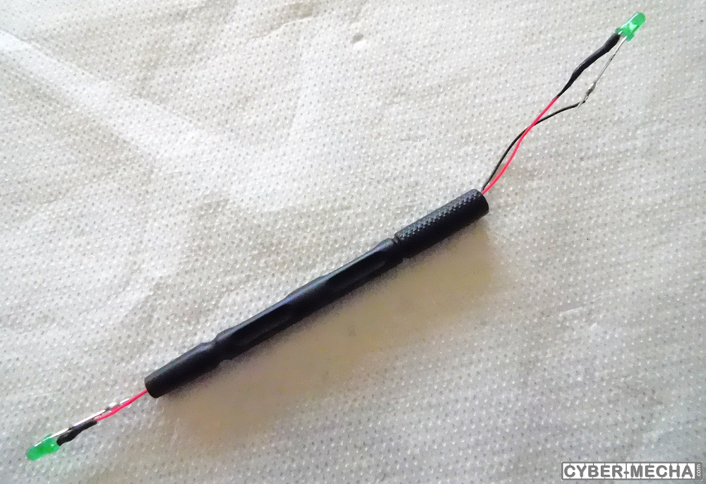

Soudure des 2 leds vertes dans le 'stylo'. Et c'est là que la galere commence et que je demande des conseils :) J'en ai marre d'avoir des fers à souder approximatifs et surtout des pannes de mauvaise qualité qui chauffent mal. Quelqu'un pourra peut etre me conseiller sur du materiel de qualité ???

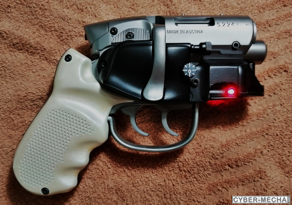

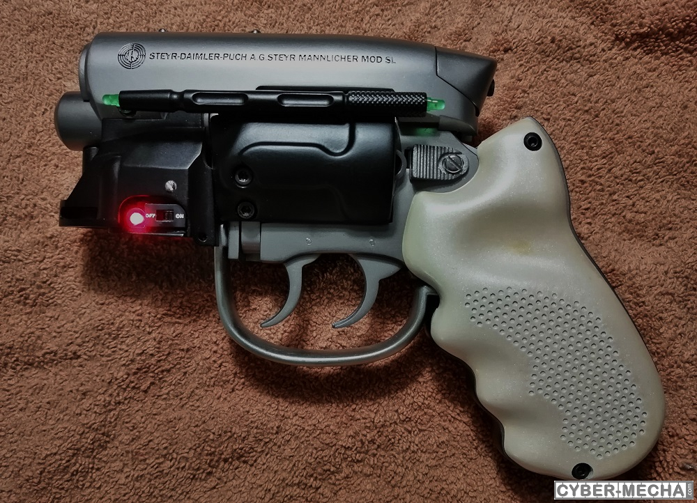

Coté gun, voilà la partie electronique en place dans le boitier, il faut souder les 2 leds rouges en dernier, une fois la carte en place, soudure delicate  donc car il y a peu de place !
Avec la batterie en place, ça rentre au chaussepied !!! J'ai eu un faux contact pour les leds rouges , une des 3 broches de l'inter etait mal soudée, de ce coté là maintenant, ça marche. Par contre, pour les 2 leds vertes du stylo, ça ne fonctionne pas, j'ai refais les soudures des fils + et - qui sortent de la carte, rien. J'ai testé une led independante verte que j'ai repiqué sur les + et - d'une des 2 rouges, là non plus ça marche pas, par contre ça marche avec une rouge, donc je pense qu'une des resistances a du lacher, les leds rouges et vertes n'ont pas la meme tension. Donc, ça va rester comme ça, trop delicat de ressortir la carte pour changer une resistance! Et je risque de bousiller tout le circuit en refaisant des soudures.

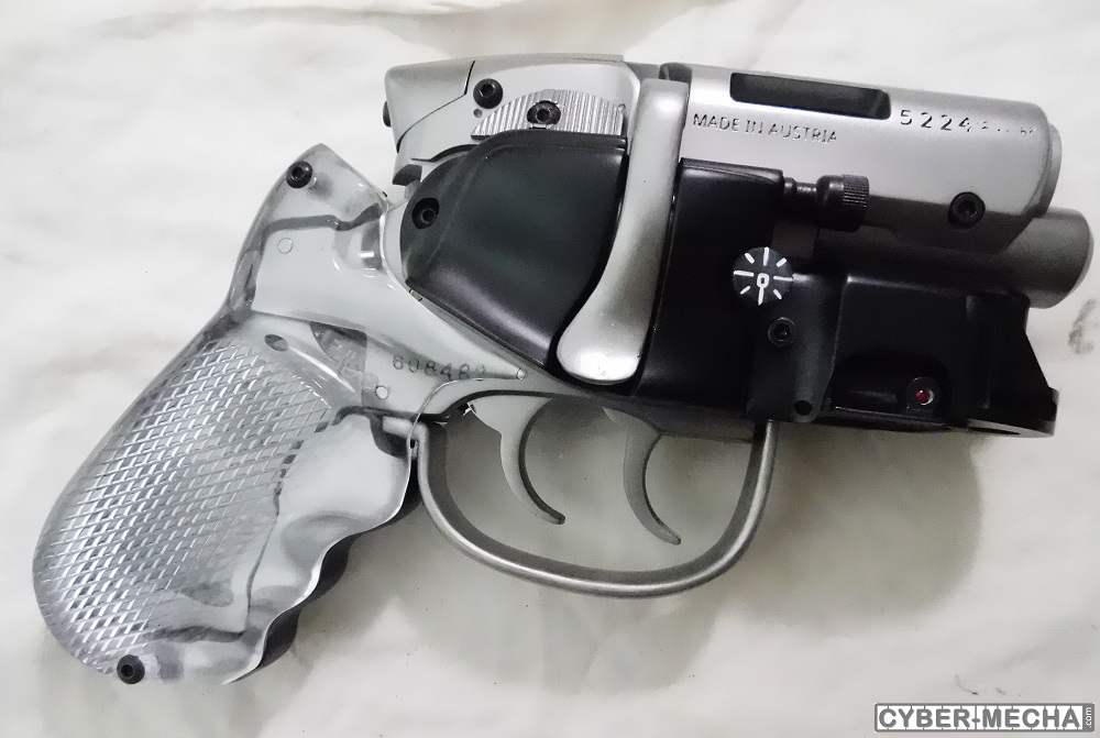

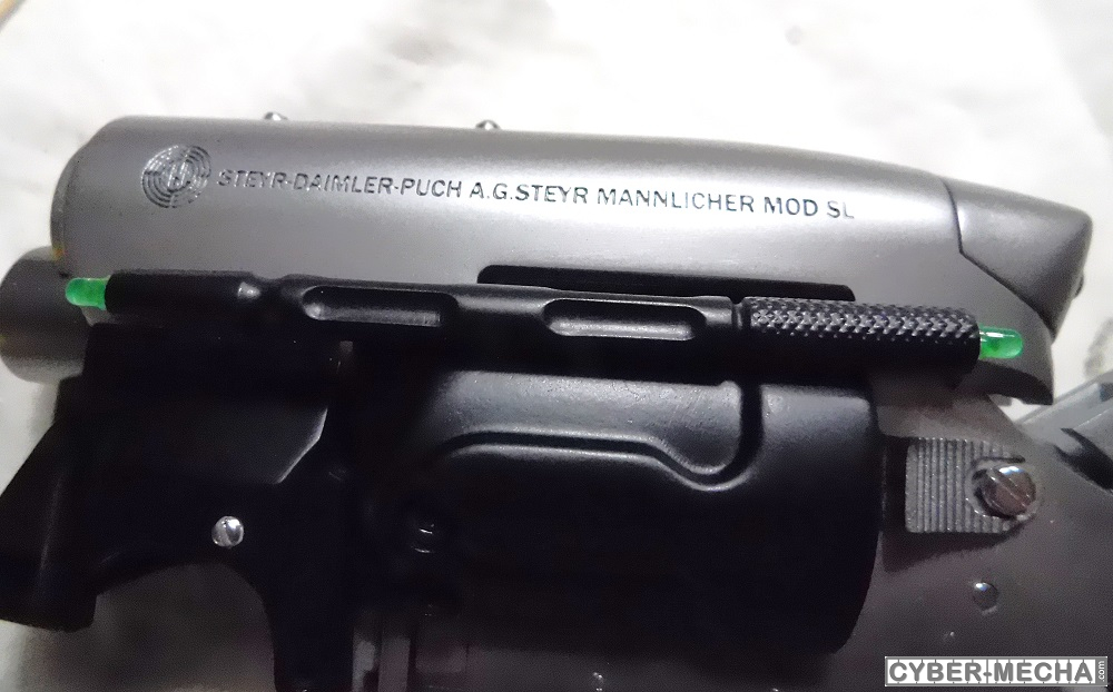

Le stylo et ses 2 leds vertes, non alimentées,  installé sur le cache gauche du barillet.
Et le tout installé sur le gun
Ce montage est super chouette. :number1:
Et le coup des LEDs qui ne fonctionnent plus une fois le tout assemblé, c'est ma hantise en ce moment.
Ben Workshop
Manchu
Citation de: Kren le 18 Août 2025 à 12:39:01Ce montage est super chouette. :number1:
Ouaip, moi c'est pareil, sans arret en train de tester pour voir si il n'y a pas un truc qui a laché, bon, ça a servi sur le Defiant, si je n'avais pas testé, j'aurais refermé l'engin avec une panne !! Apres si tout est ok, perso, je n'ai jamais eu de probleme sur mes kits, faut dire que je ne les allume pas souvent .

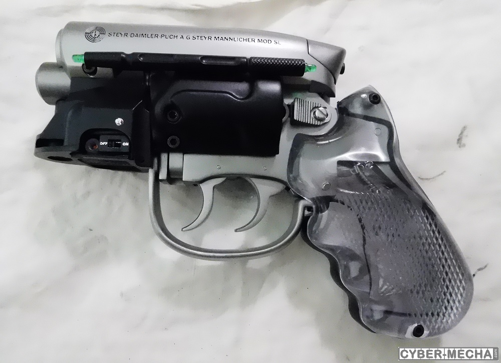

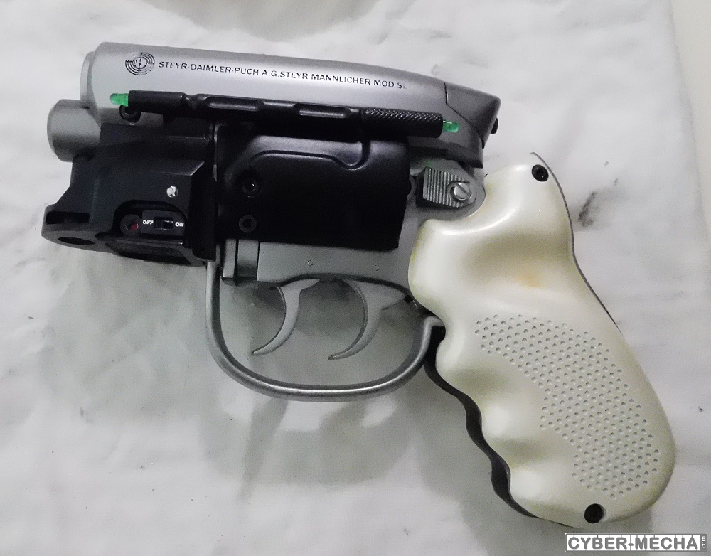

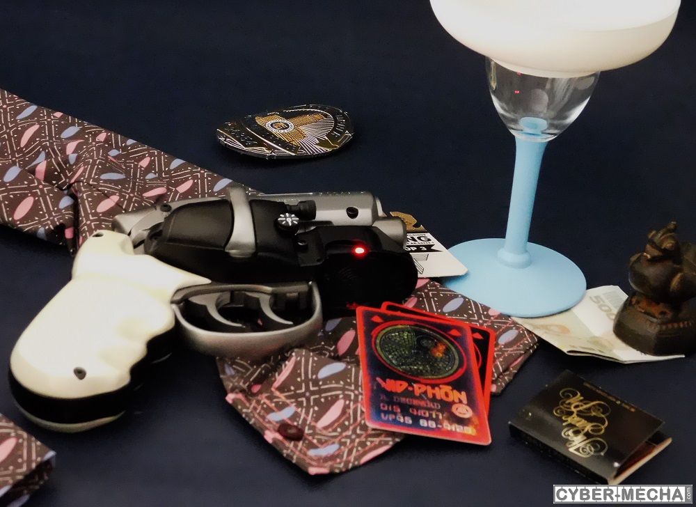

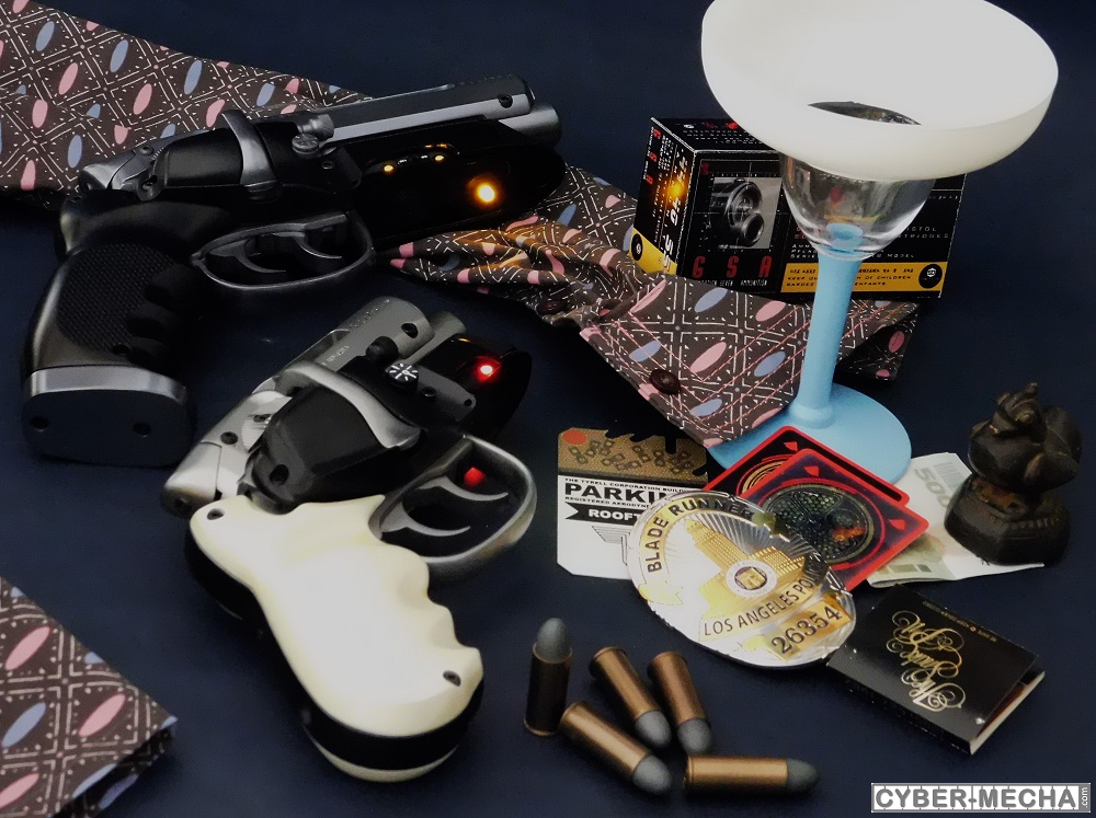

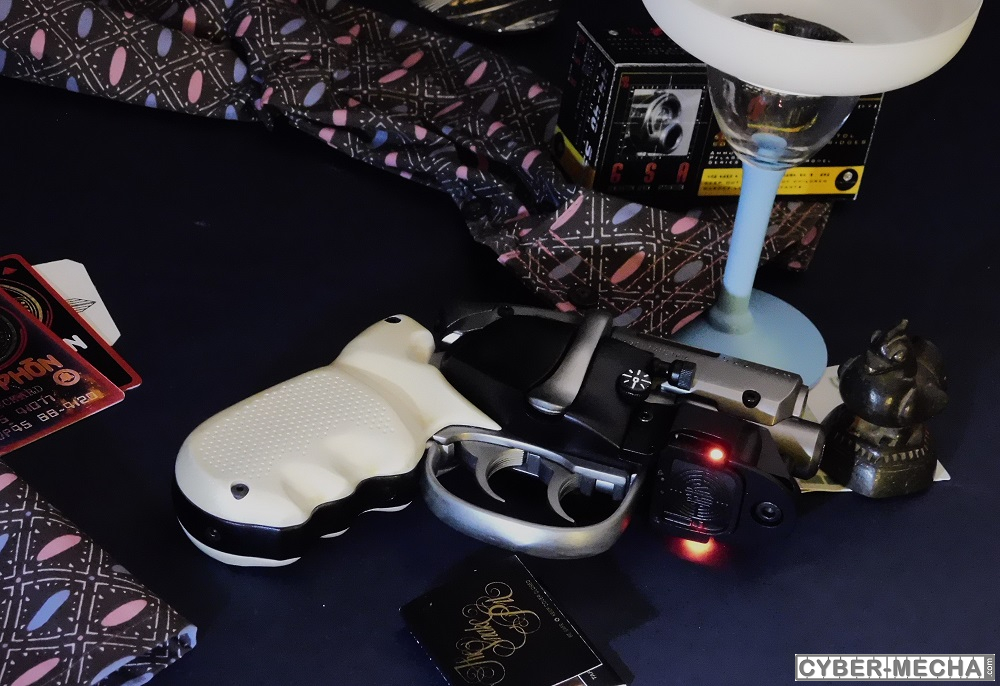

Voilà le rendu definitif ( j'avais fait le post hier soir mais j'ai du oublier de soumettre ! ) . Des gros plans de l'engin avec ses grips blanc nacré et transparents. Pour le blanc nacré, j'ai utilisé de la Pro-Line A/C Body Paint Pearl White. Tres bon rendu, facile à passer à l'aero mais qui a bien du mal à secher, c'est resté collant pendant 2 ou 3 semaines, j'ai fini par passer une couche de vernis brillant TAMIYA par-dessus, le sechage a ete presque instantané.... Bizarre !
Et l'engin en situation, histoire de s'amuser un peu :)
Le résultat final à de la gueule, c'est certain. :aplausos:  :aplausos:  :aplausos:
Bien vu pour la mise en situation.
Les deux sont beaux, mais celui avec les grips translucides est à tomber  :obsede:
