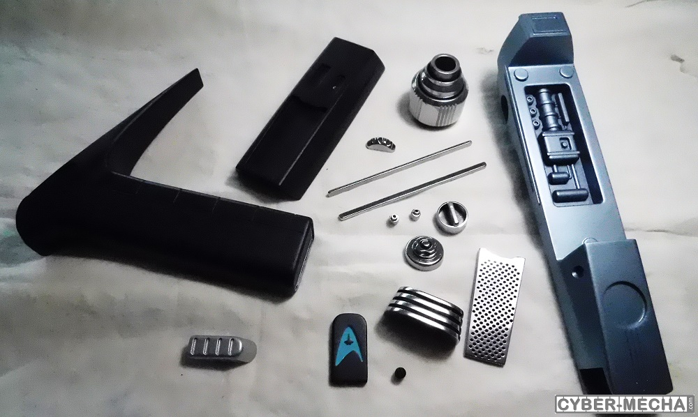

OK, on attaque le phaser, là, ça va etre encore plus rapide !

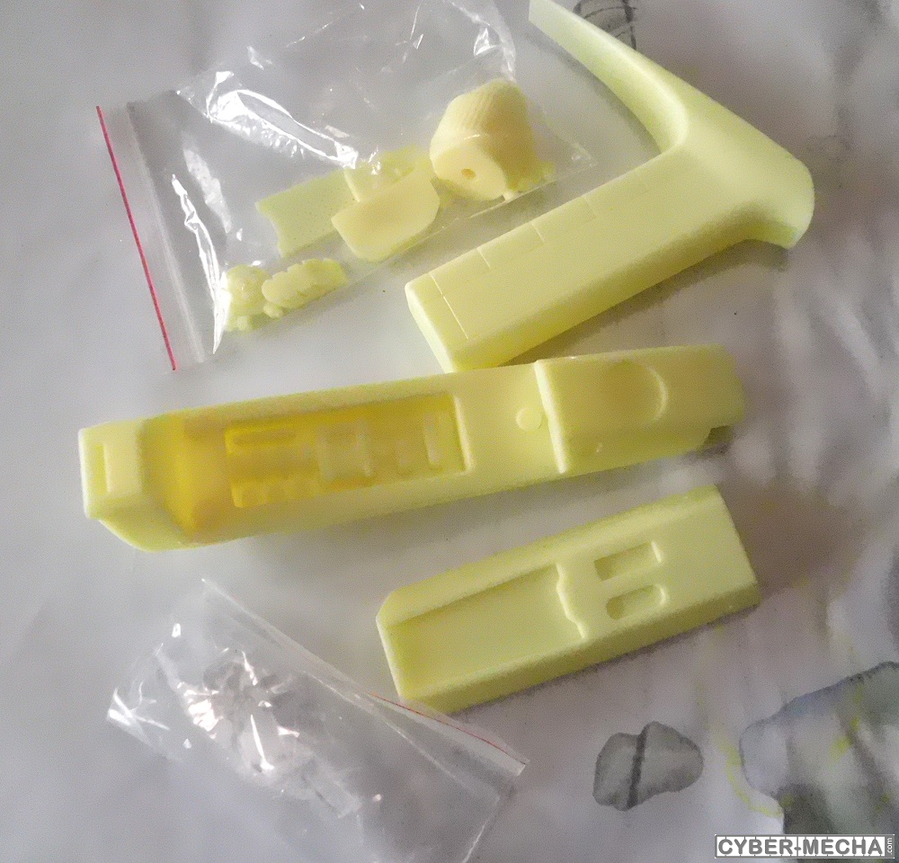

Les pieces telles que je les ai reçu, cette fois-ci, il s'agit d'un tirage creux, l'avantage, c'est moins cher, le desavantage, c'est que certaines pieces peuvent etre deformées , pas le cas ici car l'Imperial Factory m'avait proposé de faire les parois plus epaisses pour eviter les deformations.
Apres avoir passé toutes les pieces sous appret garnissant auto , suivi d'un ponçage pour eliminer le texturage de l'imprimante ( pas flagrant mais qui peut se voir sur certaines pieces ) Je suis passé à la peintures : noir satiné auto en bombe, Alclad Chrome apres une couche de noir brillant Humbrol pour une bonne partie des petites pieces ( le chrome Alclad est toujours aussi bluffant ), alu poli AK pour la gachette et le corps principal en Metallic Blue Silver de chez Createx Colors ( acrilyc ) Tres beau ce bleu !!

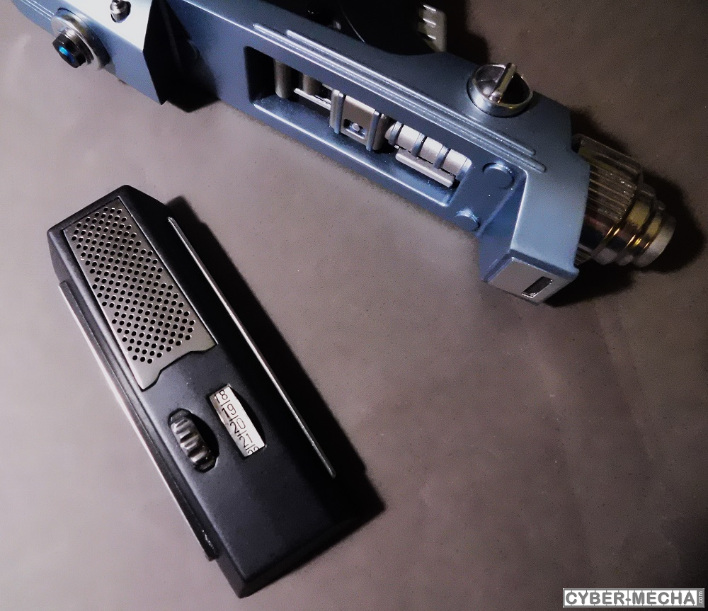

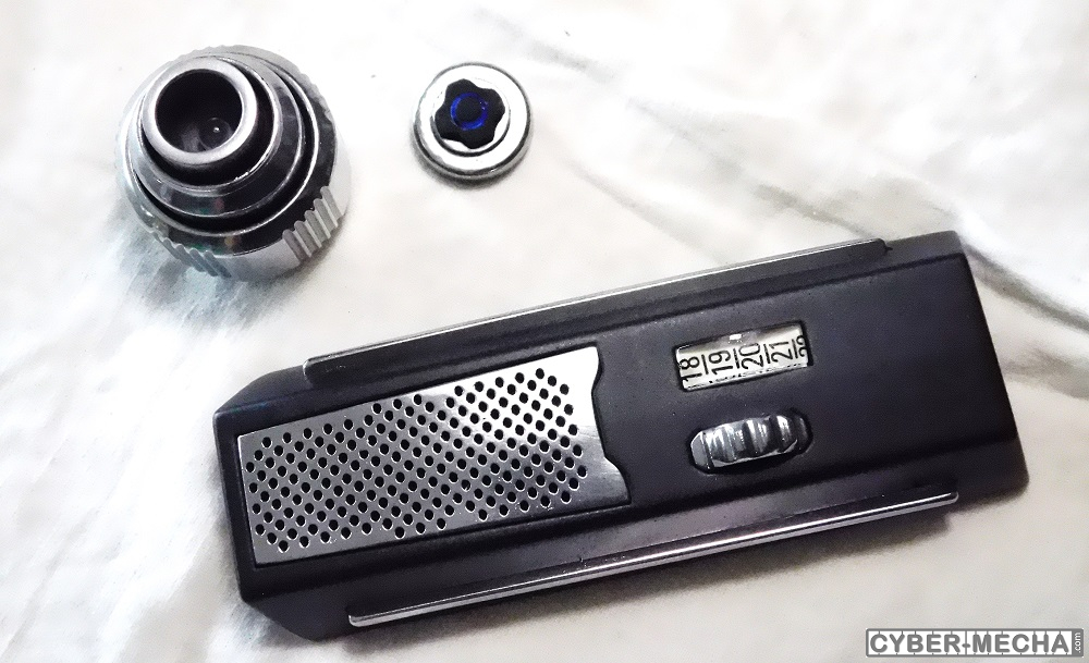

Reste quelques petits details à ajouter, l'emeteur de l'arme et la piece arrondie par dessus le compteur en resine transparente. Le marquage du compteur est fait avec des vieilles Letraset encore utilisables, le tout collé avec du Clearfix. Un peu de bleu TAMIYA transparent entre des parties noires du bouton de reglage ( lumineux normalement ). Les deux barettes laterales chromées refaites sur le mini phaser detachable, car visiblement oubliées à l'impression.

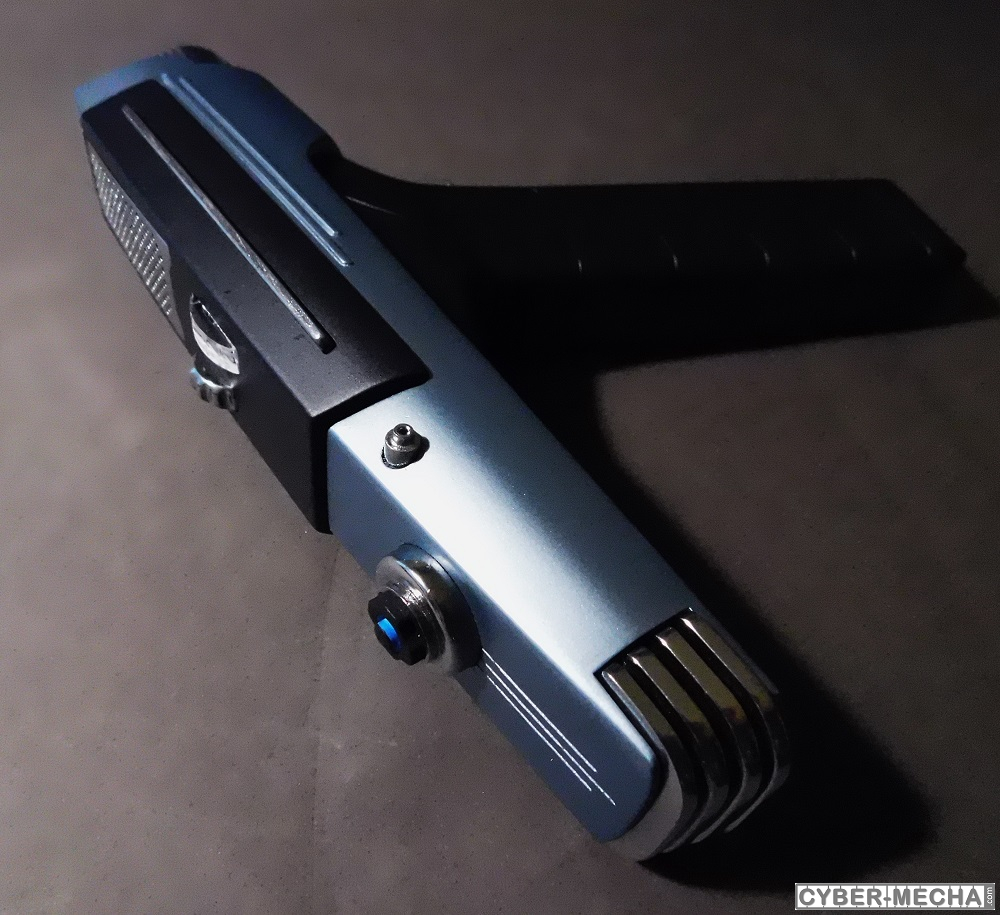

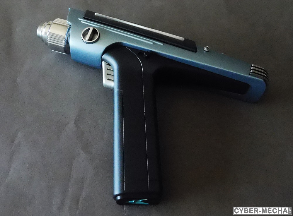

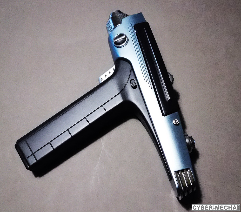

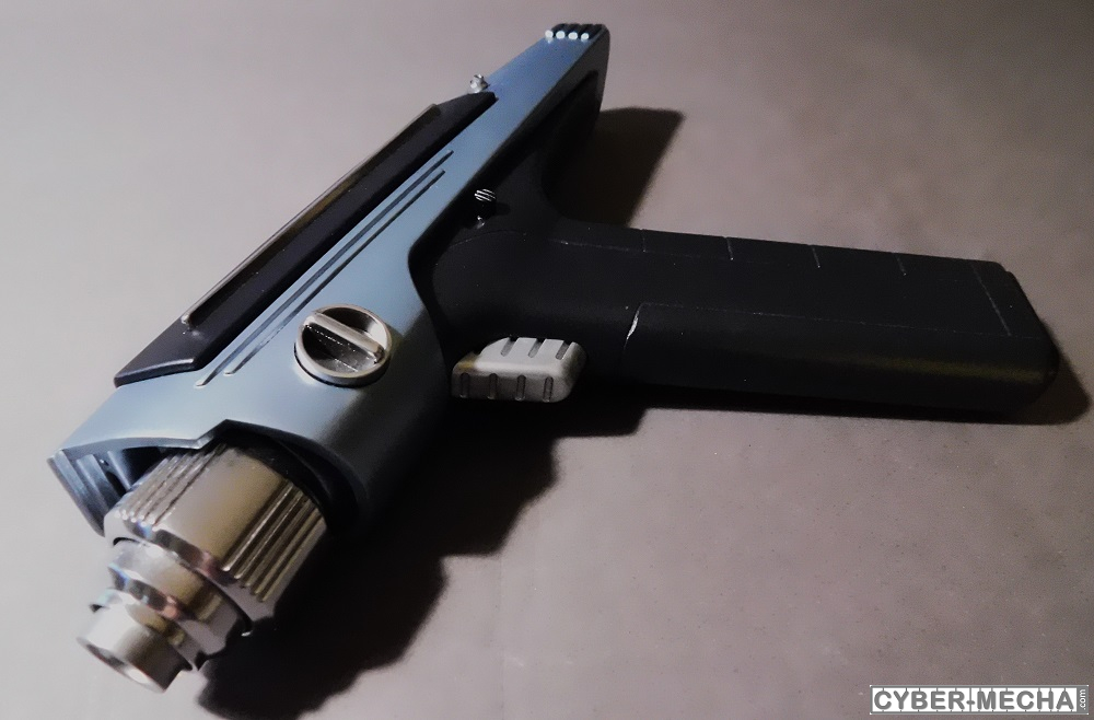

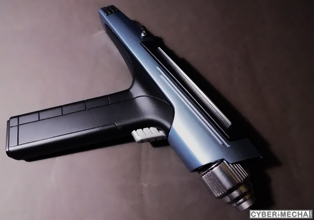

Et hop ! Terminé !!  Au final , Ce n'est pas le phaser mythique de la serie originale mais celui-là a un design plus elegant je trouve. RdV pour le prochain gun :)
Ben Workshop
Propre et rutilant, du star trek quoi  :aplausos:  :aplausos:  :aplausos: .
Ratatarse
c'est beau, c'est neuf, lavé avec Manchu ! :number1:  :number1:

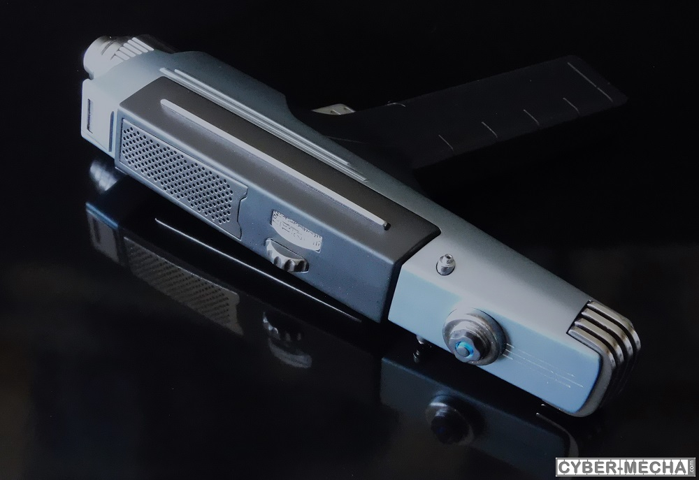

le chrome Alclad est toujours aussi bluffant, j'ai cru que c'était une grille en photo-découpe.

L'Alclad plus une impression 3D propre et sans bavure, c'est imparable :)
