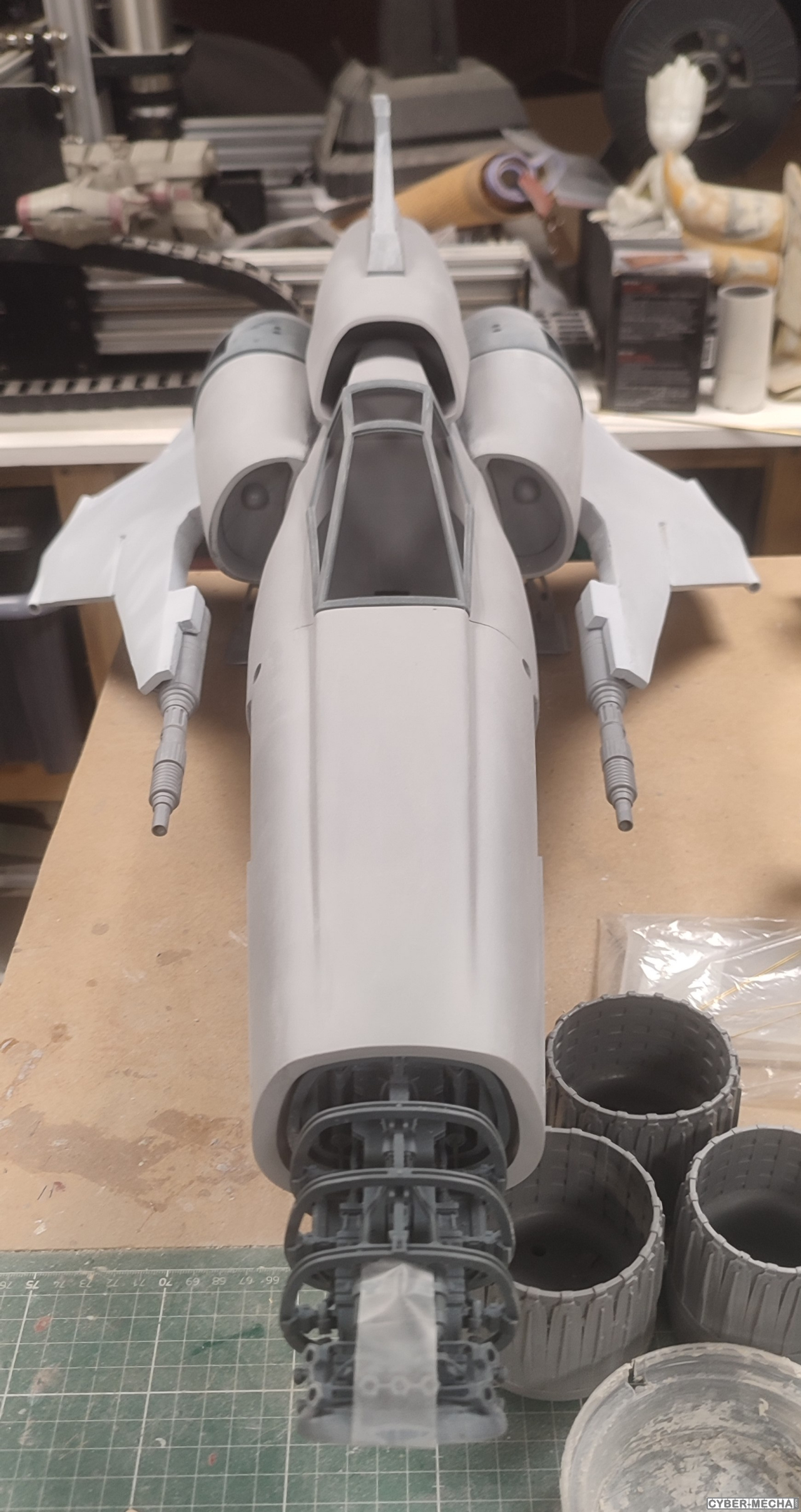

En gros j'ai voulu reprendre la géométrie de l'avant de l'aile qui avait un angle qui ne me convenait pas ... pour ce faire j'ai chauffé avec prudence mais ca a gondolé de partout..
j'étais plutôt dépité après tout le taff fait sur cette aile..
j'ai donc "soufflé" un peu (bon en allant m"occuper de mon jardin pendant 3 jours :P ) et laissé le viper de coté.
j'ai repris hier , et j'ai réussi a recorriger l'aile, reboucher un trou naissant et refaire un etat de surface acceptable pour le moment (je me connais je peut reprendre encore lol )
suite à ca j'ai attaqué la partie juste derrière le pilote, quand la verrière est en place, cela laisse un espace , celui au 1/17 avait le même défaut, normal car il venait du même fichier.
Donc ben passage au mastic hein :p
le gros est fait, plus qu'a faire les finissions ;)
et je passerai à l'autre aile ;)
Du taff quoi lol

Bon sinon j'ai quand même un peu continué la liaison du canopy , il reste juste un coup de mastic fin pour lisser tout ça et zou .
Je fais aussi des corrections fines au mastic cellulosique. Ça prend plus de temps mais c'est nécessaire et le fini sera nickel ;)
J'ai un peu attaque l'autre aile mais il y a encore bcp de taff ;) pas de photos :P rien de montrable lol

J'ai fixé temporairement les pieds pour voir le travail à faire pour les aligner, cava c'est pas si pire, et  j'ai passé une belle couche d'apprêt un peu partout.
Quoi de mieux alors que de faire un "Beauty shot" lol

Bon aller on attaque la deuxième aile .
Bcp de remise en forme a l'eau chaude ou au décapeur thermique, puis collage et Mastic ponçage, mastic ponçage etc ..  :P
Ben Workshop
Et voilà après moult ponçage, mastic, redressage à l'eau chaude etc...
L'aile est pas mal du tout.
J'ai aussi redressé les canons
Bon je vais attaquer la dérive :P

Juste pour comprendre: le kit est pourri ou c'est normal tout ce travail de reprise de malade??? 🤪🤪
Ben Workshop
le kit de base est, normalement, nickel.
mais , grâce à l'incompétence du transporteur, il a fait plusieurs séjours sous de fortes chaleurs et compressé avec d'autres colis et donc j'ai eu bcp de pièces déformées, j'ai même du faire réimprimer les plus grosses qui sont irrécupérables .. j'avais jugé les pièces de ailes récupérables mais j'aurai peut être du les faire réimprimer aussi, du moins les parties avant.
j'ai mis des photos sur la première page, post #9 ;)
