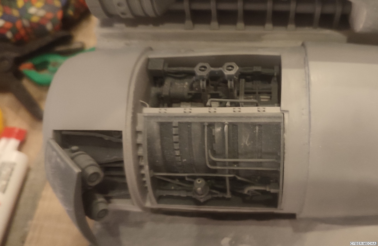

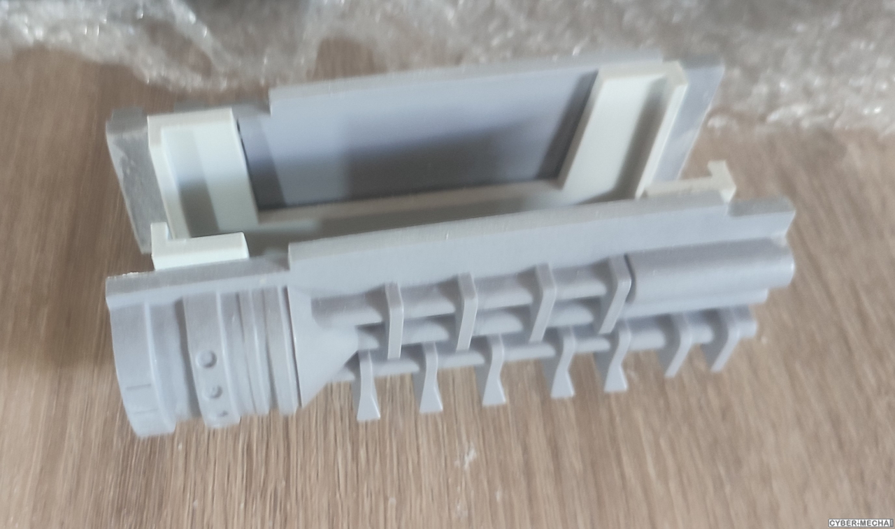

Bon aller on commence le traitement de Surface
Ponçage, mastic. Ponçage, apprêt, ponçage, mastic etc..... ;)
J'ai aussi fileté les trou prévu pour les vises histoire de renforcer certains montages, surtout la où il va y avoir des efforts, sans compter qu'il faudra bien que je laisse une partie démontable pour les possibles interventions sur le système électrique interne ..

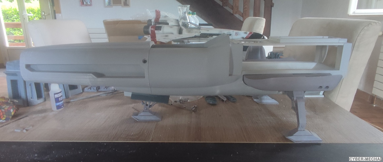

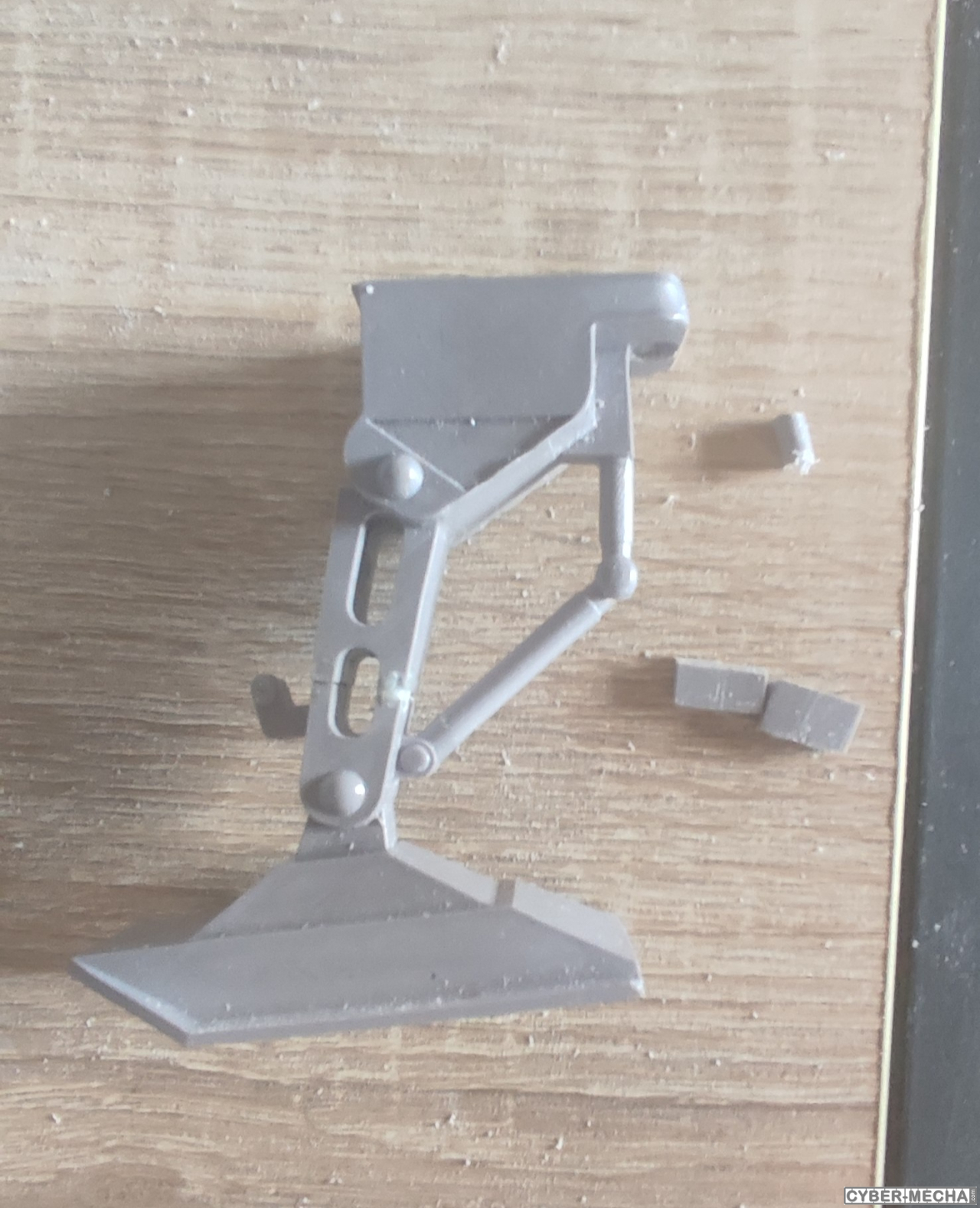

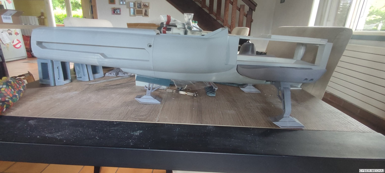

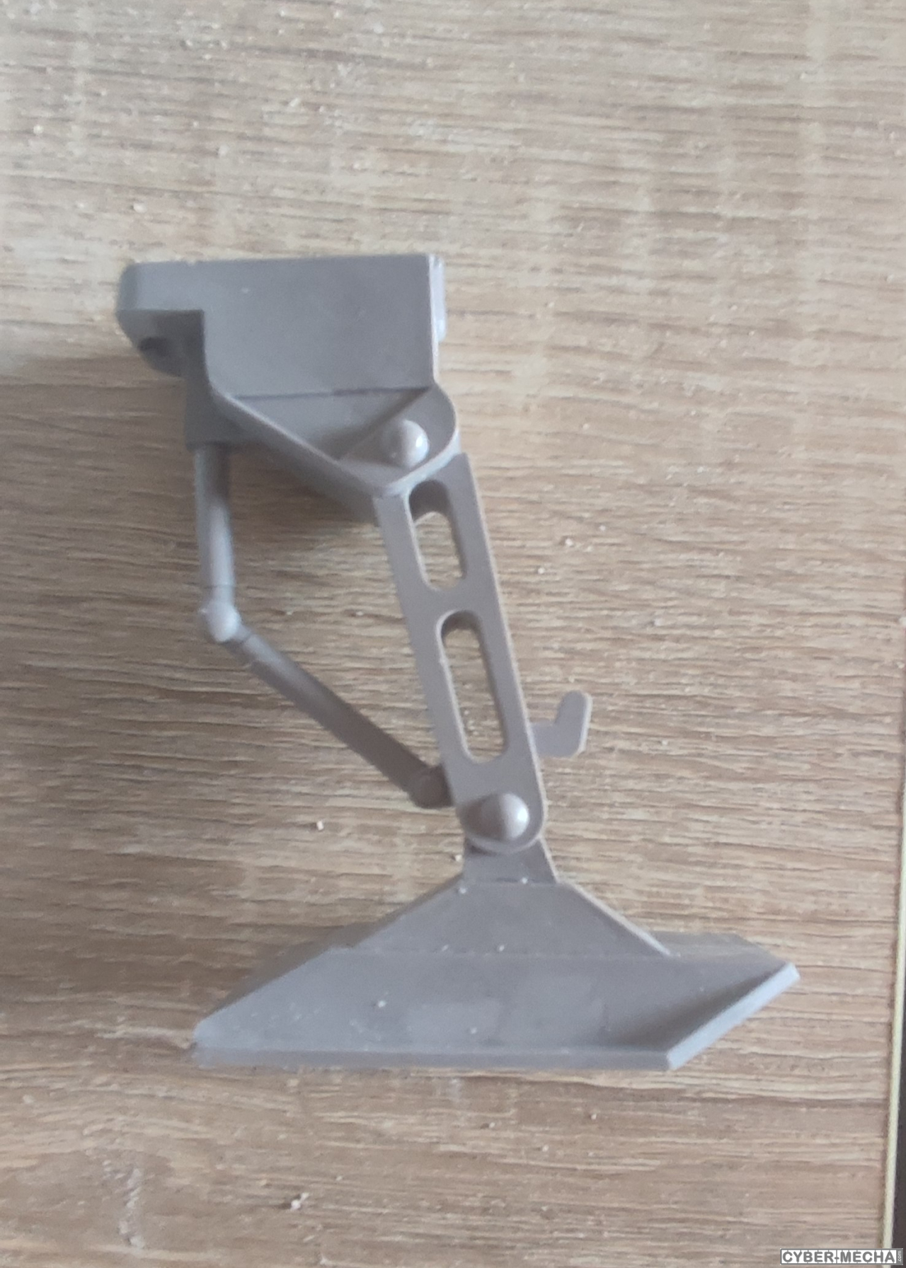

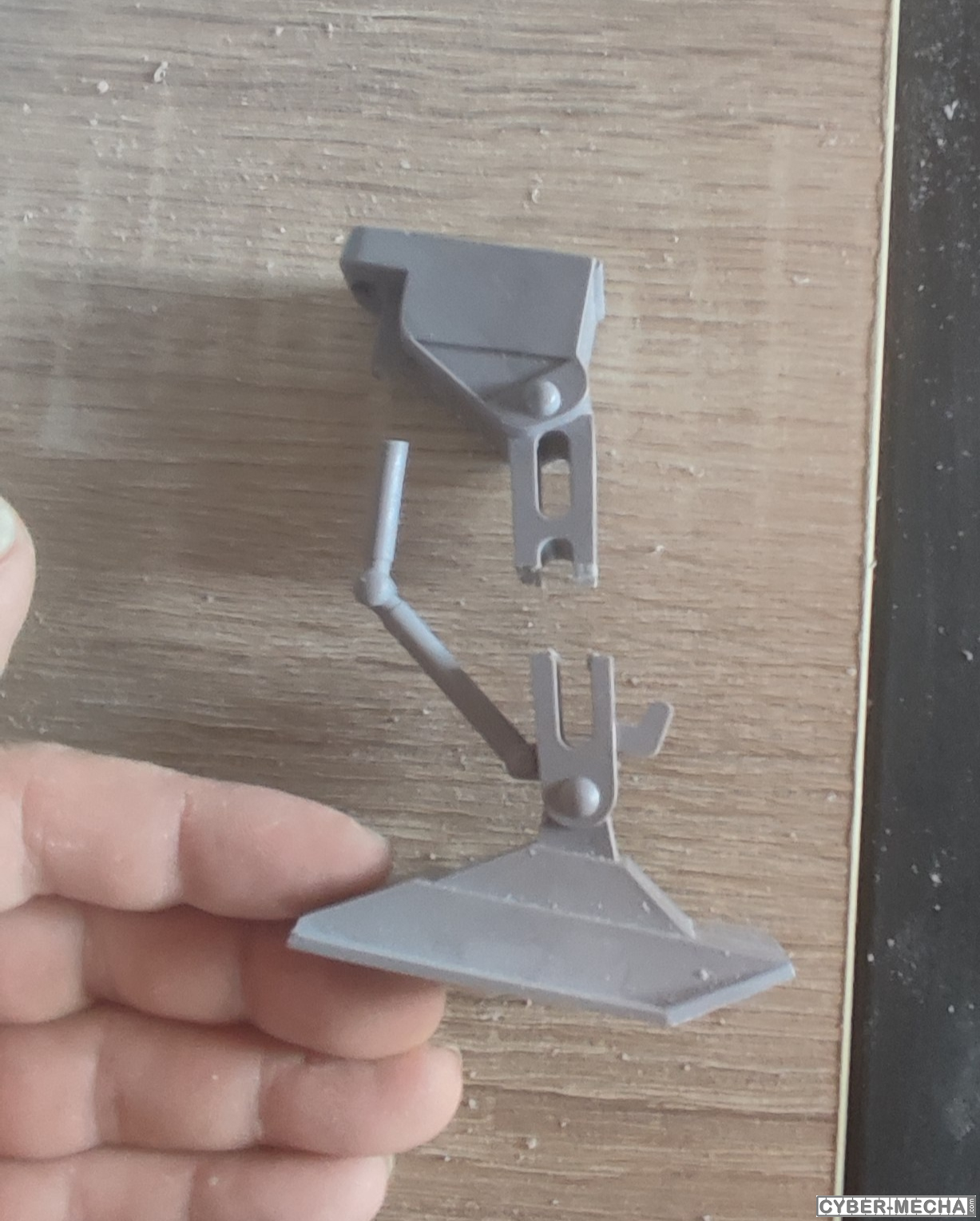

Après j'ai attaqué la modif du train, je trouvais que le nez pointait trop haut
De 3/4 ça ne se voit pas trop
Mais de profile c'est plutôt évident
Donc ben c'est le train avant qui va prendre
Et au final, ben ça baisse bien le nez, peut être encore un chouillat.. mais on va en rester là lol.
Je vais faire un peu de chirurgie esthétique que le train histoire que ça soit nickel en le renforçant par la même occasion ;)
Citation de: Ben Workshop le 24 Juillet 2025 à 13:32:15Après j'ai attaqué la modif du train, je trouvais que le nez pointait trop haut
Ma foi si tu n'as pas peur que tes modifications altèrent l'intégrité structurelle de ta pièce  ;)
Cependant il y a toujours la possibilité de mettre des petites cales dans le logement des trains arrières  :)
Pas de soucis d'intégrité ni de faiblesse, au pire j'ai prévu de mettre des renfort en acier dans les pieds.
Sinon j'ai bien pensé à mettre des cales derrière plutôt que couper devant mais ça aurait vraiment fait moche, et c'était difficile avec les détails autour des trains ;)
Maintenant c'est fait, et ça le fait lol :P

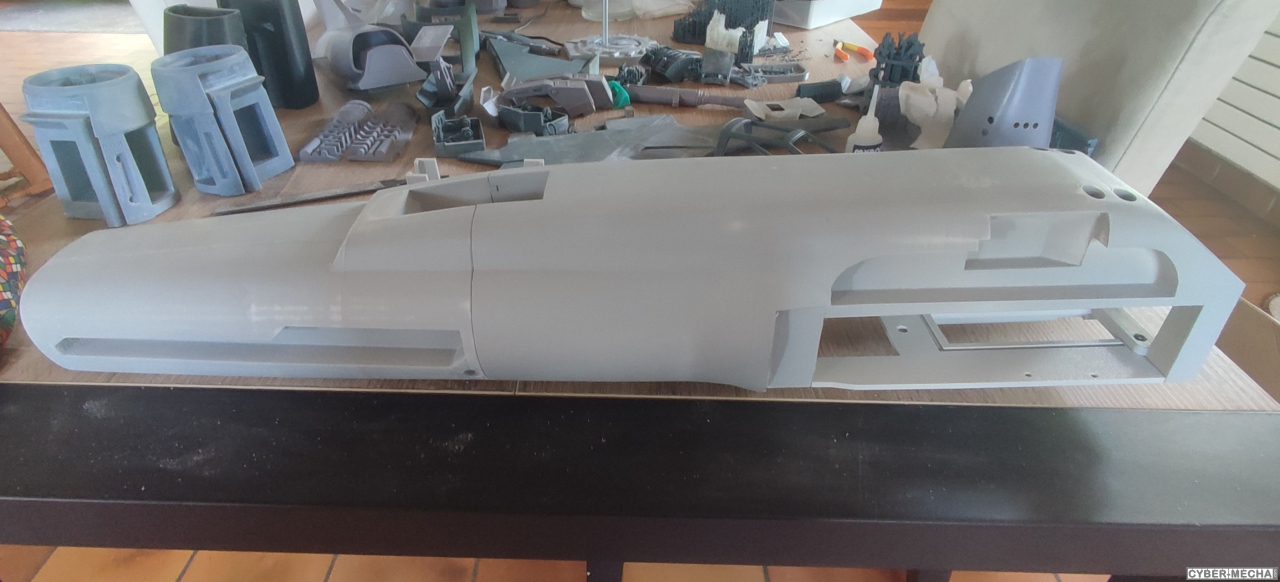

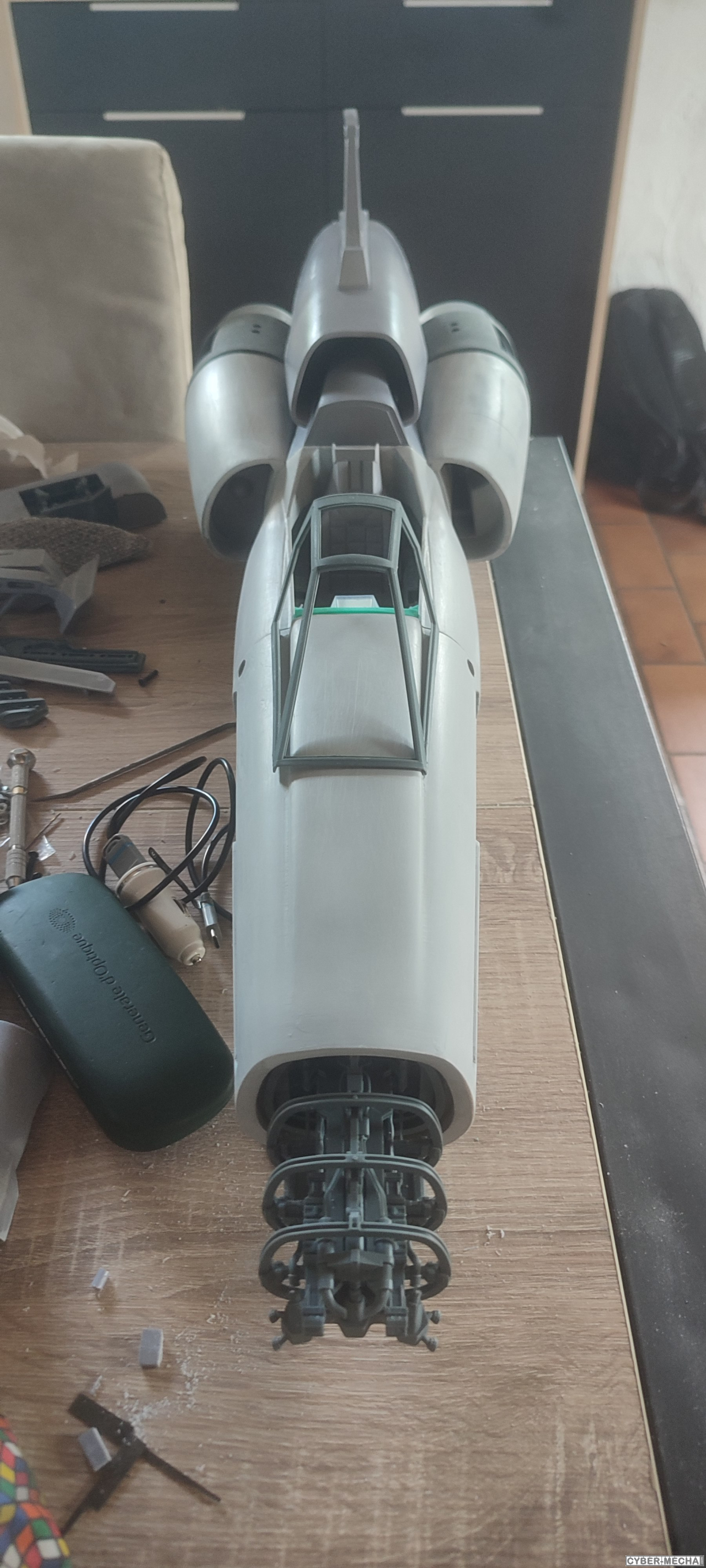

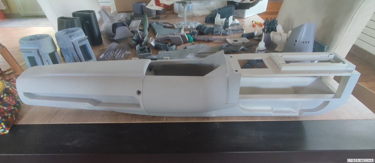

Je continue à poncer, lisser etc.
Je commence à approcher le rendu que je veux lol
Bon prochaine étape dégraissage des pièces en résine PU et début assemblage sous ensembles ..
Je suis aussi en pleine recherche de perso, j'ai plusieurs fichiers que je vais découper, modifier, assembler pour créer les mécaniciens.
Et il faut que je commence la base aussi :P

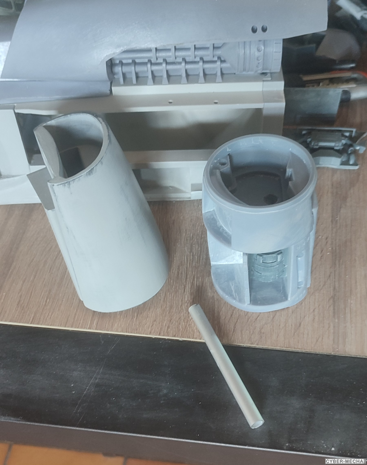

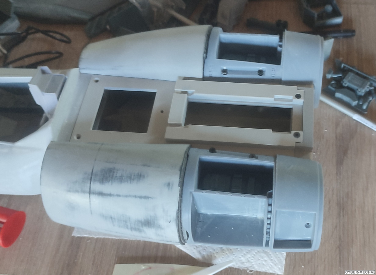

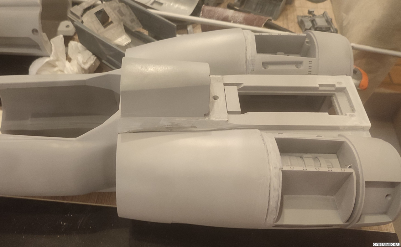

tjrs en continuant l'amélioration de l'état de surface etc.. j'ai enfin commencé à coller des sous ensembles ;)

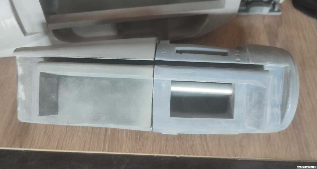

les reacteurs en mettant un tube de 10mm en alu à l'intérieur et collant tout à l'epoxy .
Histoire que ça soit vraiment bien collé en forme et maintenu, je les ai mis en place et les ai fixé temporairement avec les vis fournies
J'étais bien parti, donc j'ai continué..

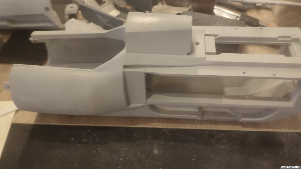

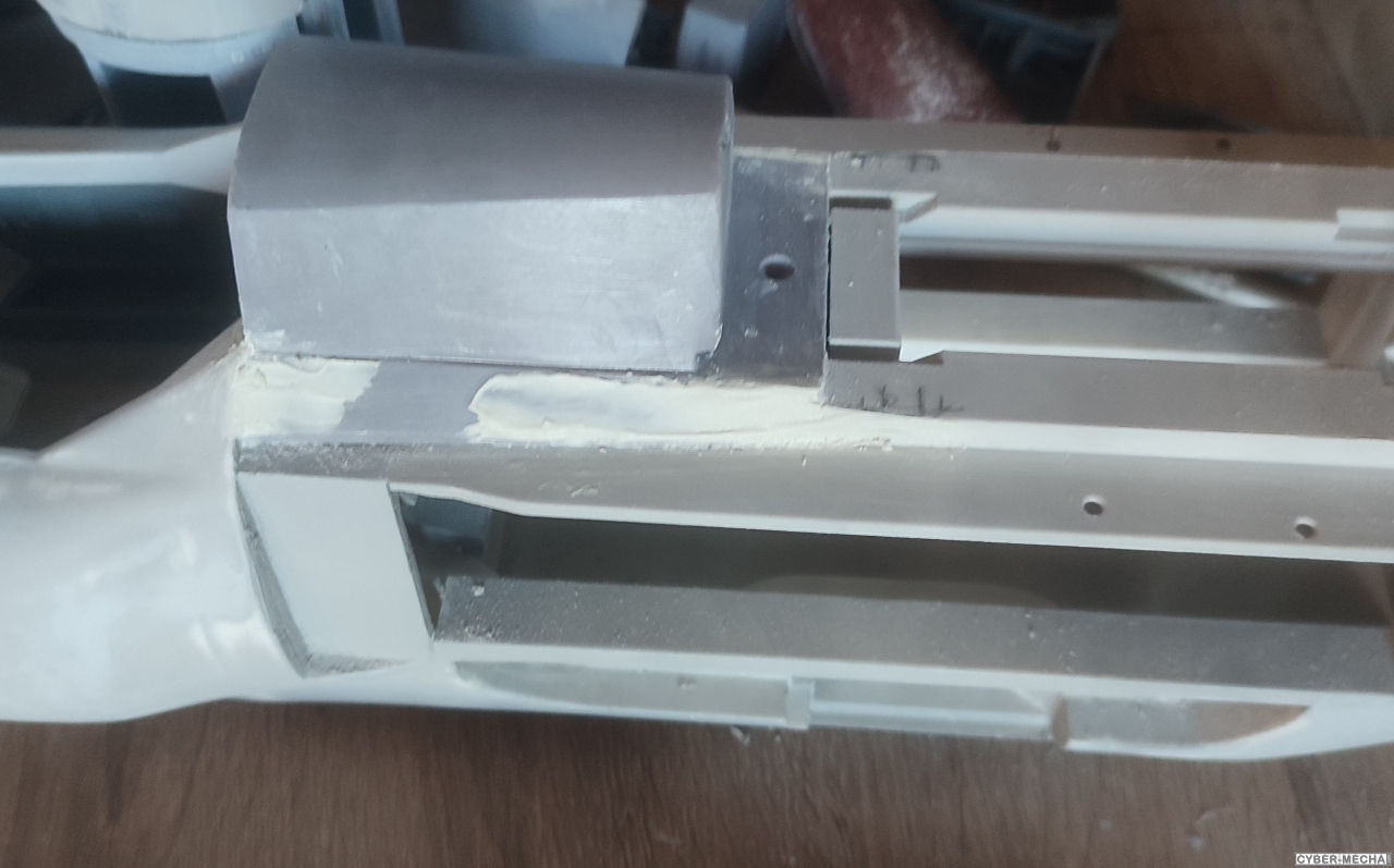

J'ai collé la partie plate derrière le cockpit, celle qui tiens les réacteurs (pas de photo) elle aussi maintenu avec des vis mais celle le je les laisse.
Ensuite j'ai attaqué la partie juste derrière la tête du pilote..rien de bien dur mis a par la jonction arrière de cette pièce avec la précédente.

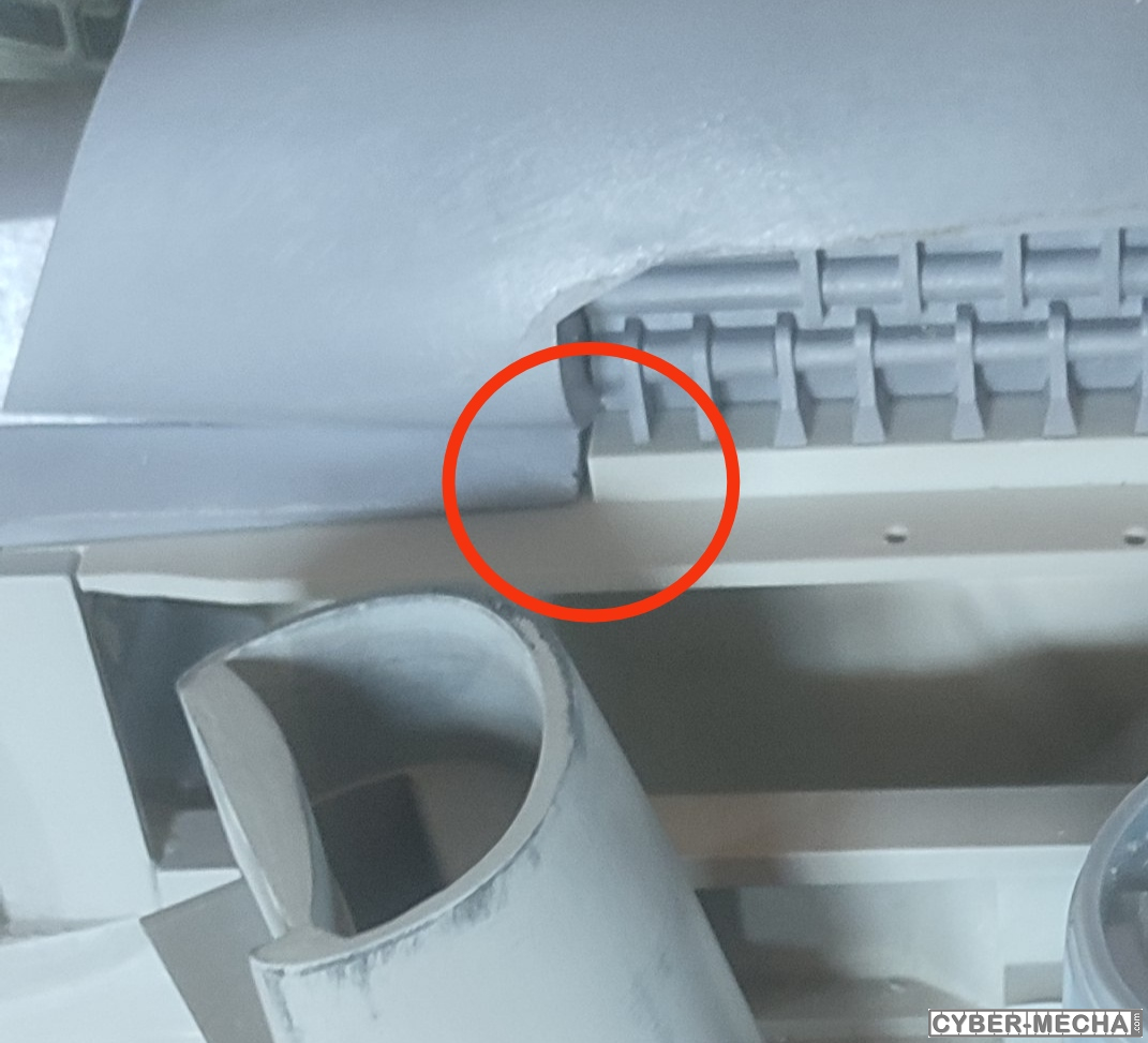

La séparation n'est pas dérangeante mais le passage d'une pièce à angle à une droite m'énerve un peu cava faire bien moche... Donc ben ponçage et mastic lol
Ca n'est pas encore nickels, mais ça va l'être bientôt (j'attends que le mastic fin sèche )
Sinon j'ai aussi attaqué le mastic sur les réacteurs et j'en suis plutôt ravis, la encore j'attends la prise du mastic fin pour continuer le ponçage :P
Aller zou on verra demain ;)

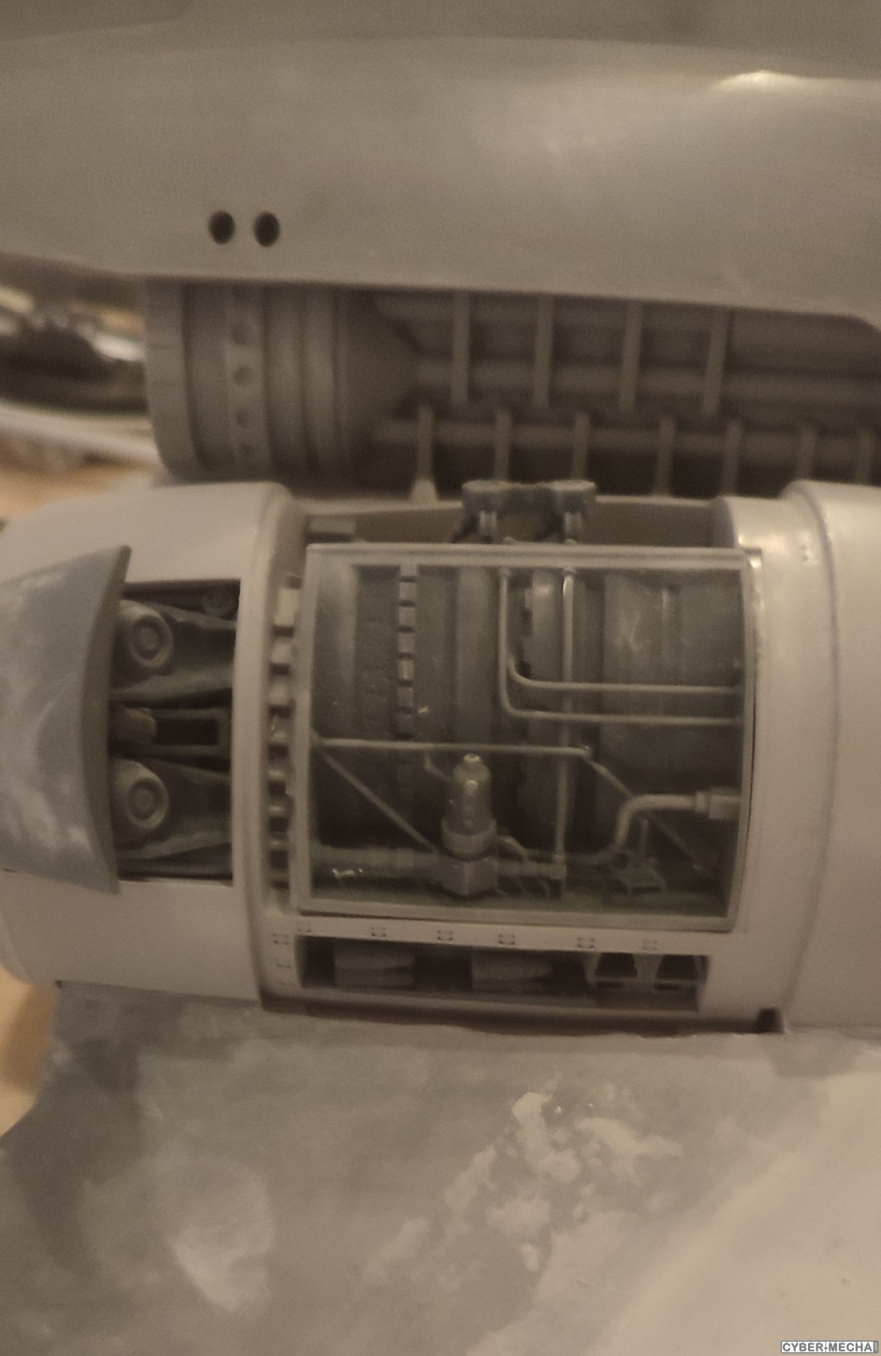

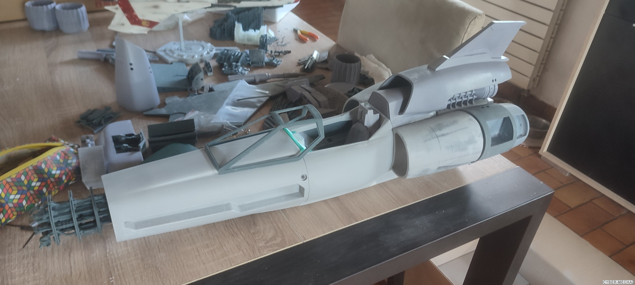

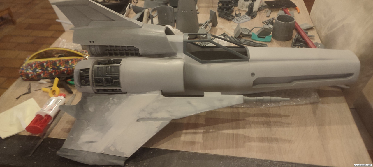

Bon ben entre deux tailles de gaies et autres jardinage ou réparations d'outils de jardin, je continue ;)

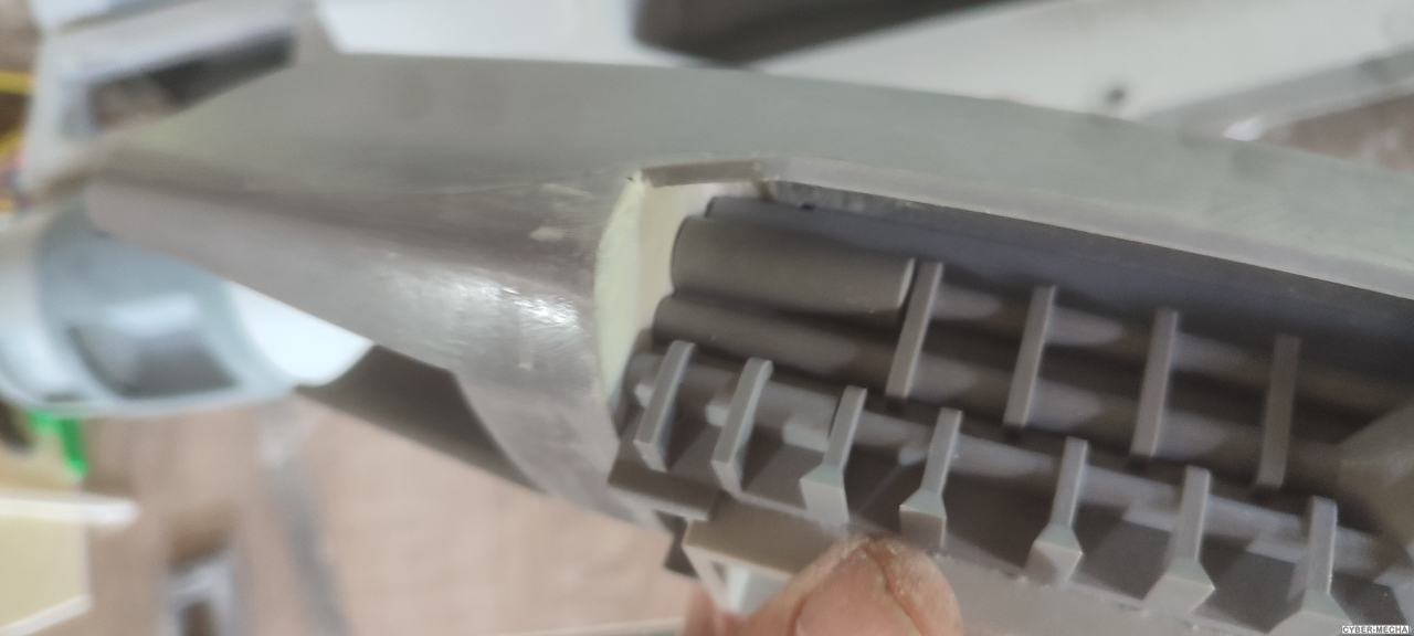

Deja création du sous ensembles du moteur supérieur et ajustage avec la pièce supérieure, en gros, bouchage des espaces restant etc .. :P
Ensuite tjrs ajustage et ponçage des pièces et sous ensembles déjà fait (j'aime que ça soit bien jointif avant l'assemblage final )

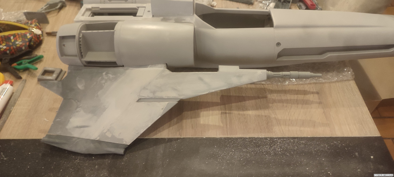

J'ai aussi attaqué une aile.
Bon j'ai eu bcp de taff car la partie avant était vraiment très déformée et rien que pour l'assembler à la partie arrière j'ai bien usé de mon décapeur thermique lol .
Ensuite j'ai du la remettre droite, enfin le plus droit possible avant de passer à l'assemblage.
Ensuite mastic ponçage mastic etc ..
Il y a plus de 2mm de mastic. Au milieu lol
Mais ça donne vraiment Bien, espérons que l'autre ira tout aussi "bien"
Le truc bien c'est que les détails viennent tjrs s'ajuster sans soucis :P
L'ensemble donne bien ;)
