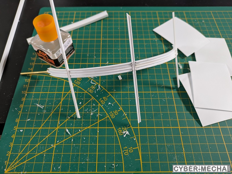

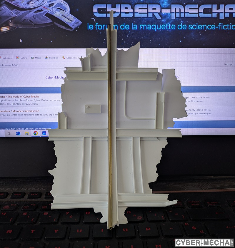

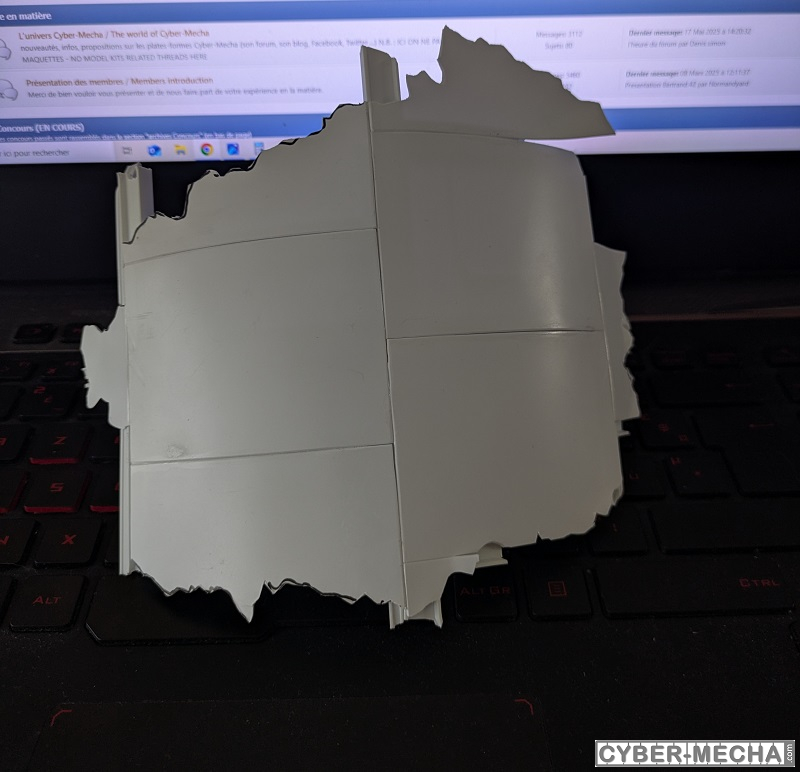

Et la structure des débris spatiaux démarrée :

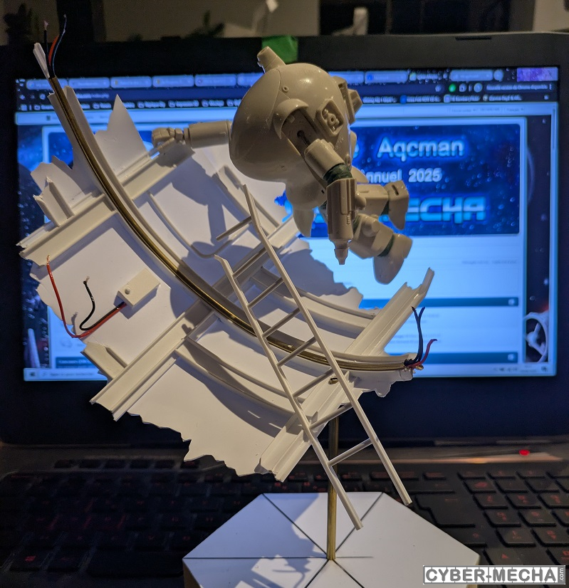

L'avancée de la nuit dernière.
Il y a de l'habillage à faire pour donner vie au tout, je vais essayer de suspendre des éléments pour donner l'impression d'une gravité zéro.
Je ne sais pas encore si je met la fireball sur la face intérieur ou sur la surface extérieur du débris.
 bonne idée ça me rappel un de mes montages
j'ai hâte de voir la suite   :number1:
Citation de: Denis simon le 01 Juin 2025 à 18:54:52bonne idée ça me rappel un de mes montages
Je viens de le voir sur ta galerie, encore un que je ne connaissais pas !
Effectivement c'est clairement dans le même esprit.

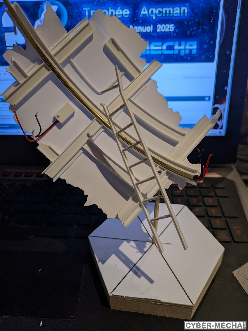

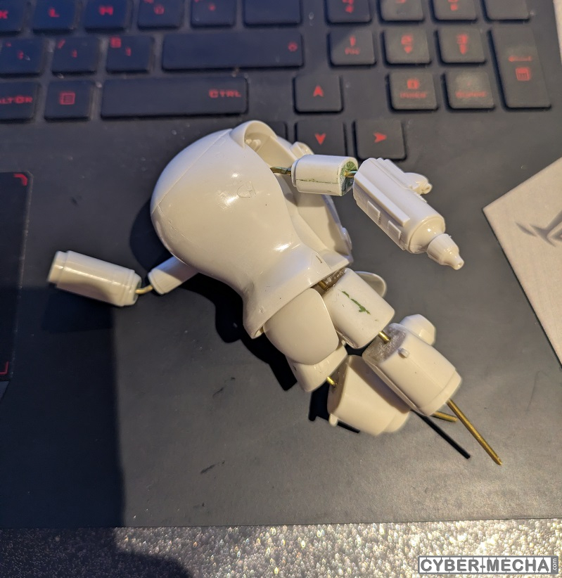

Avancé légère ce soir.
Je commence à habiller tout doucement le débris spatial.
J'ai attaqué l'assemblage de la Fireball également.

Le tube en métal qui t'as permis de cintrer ton fragment de carlingue fait office de structure pour l'ensemble, c'est bien pensé  :number1:
Tu peux aussi camoufler les tiges de support avec des greebles, des bouts de grappe plastique...  ;)
Citation de: Marie Noëlle le 03 Juin 2025 à 11:40:27Le tube en métal qui t'as permis de cintrer ton fragment de carlingue fait office de structure pour l'ensemble, c'est bien pensé  :number1:
Oui j'ai du le laisser car le styrène une fois déformé n'était plus assez rigide pour supporte le poids de l'ensemble.
Citation de: Marie Noëlle le 03 Juin 2025 à 11:40:27Tu peux aussi camoufler les tiges de support avec des greebles, des bouts de grappe plastique...  ;)
Il va y a voir d'autres merdouilles en suspension que devrait le rendre moins évident, en tout cas je l'espère.

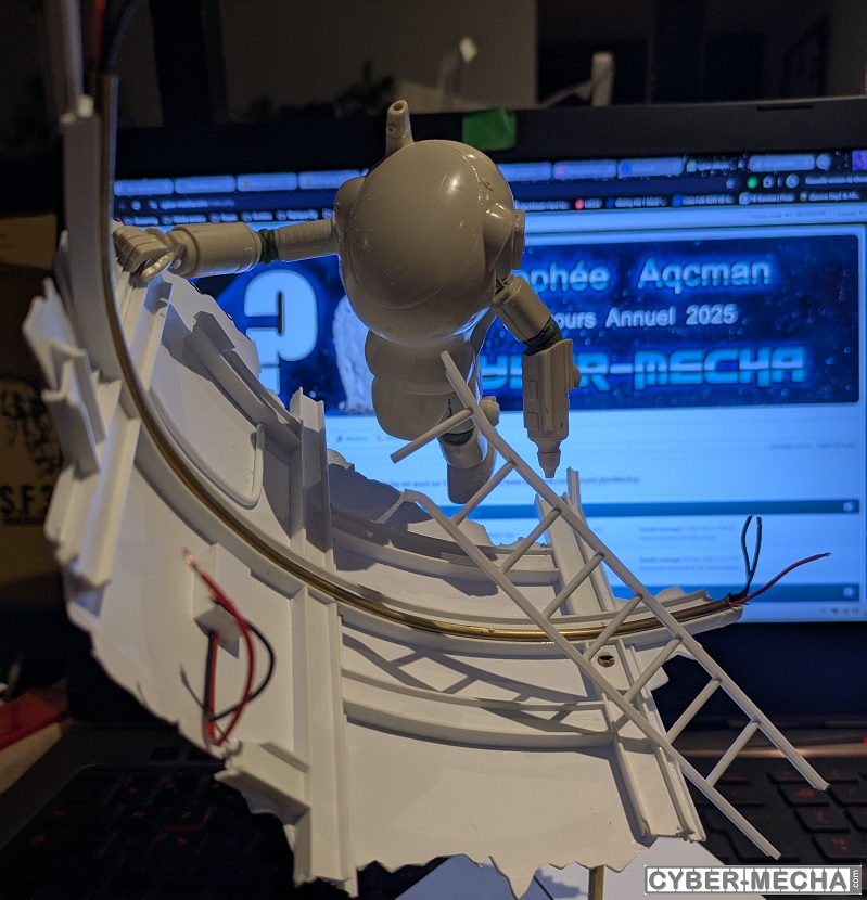

La pose de la Fireball est arrêté, les soufflets sont fait avec mélange greenstuff/magic sculpt, il reste les soufflets d'épaule à réaliser.
Il me reste à charger en éléments l'épave et je procéderais à une sous couche afin d'y voir un peu plus clair.
Ça, c'est de l'avancée.
Je trouve les câbles qui volent très sympa. :number1:
Ces cyberméchanistes remercient l'auteur pour ce message : Helix6187

L'apesanteur est parfaitement simulée  :number1:
D'autres câbles en fil de fer peuvent également sustenter des débris flottant dans le vide  ;)
Citation de: Marie Noëlle le 04 Juin 2025 à 11:53:11
Citation de: Kren le 04 Juin 2025 à 11:40:02Ça, c'est de l'avancée.
J'ai de l'acier à ressort de 0.2 mm, c'est rigide et suffisamment robuste pour tenir des éléments de façon discrète.
