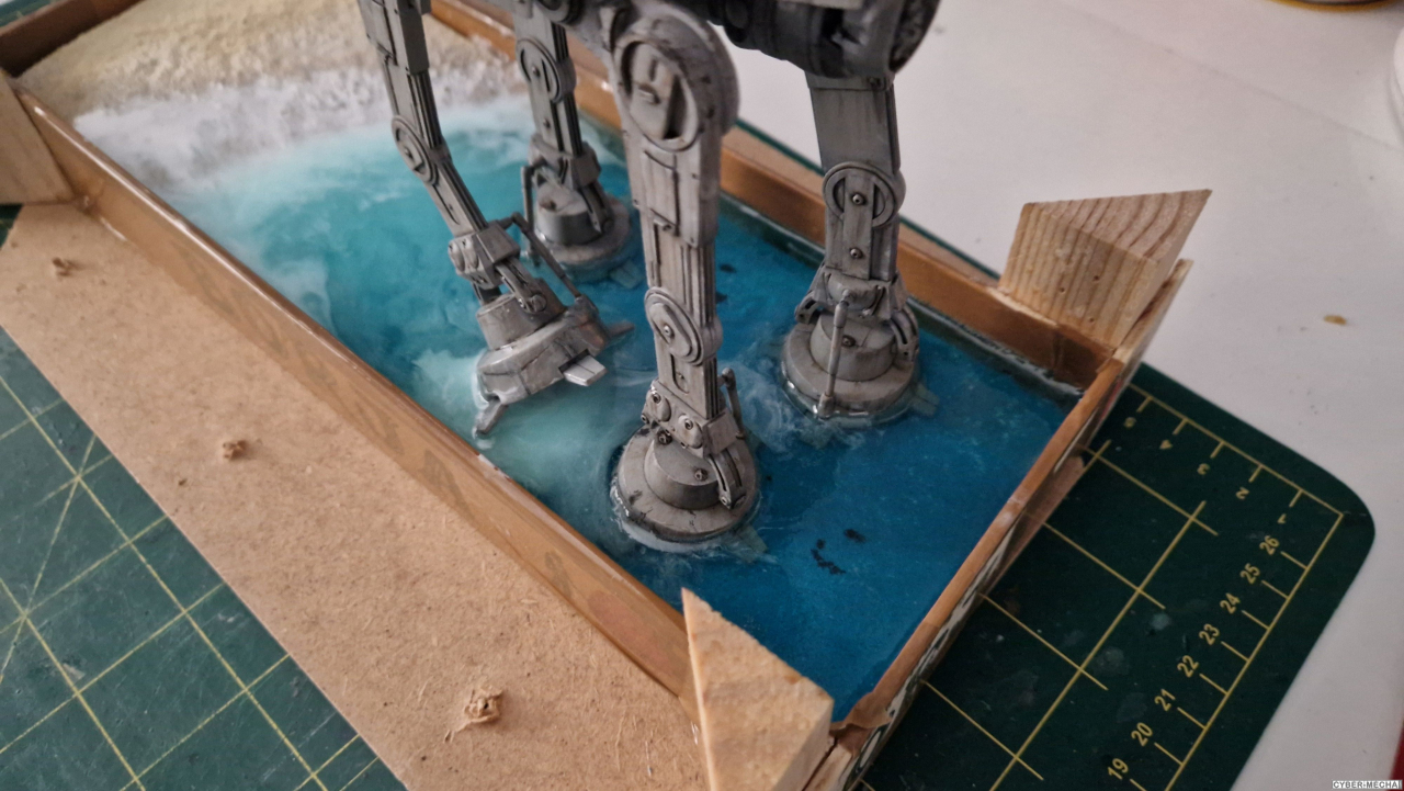

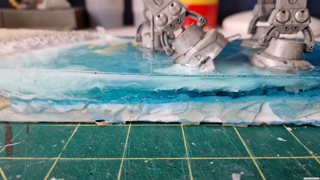

Le grand jour de la résine  :prosterne:
Résine OK, Wave Pro : KO

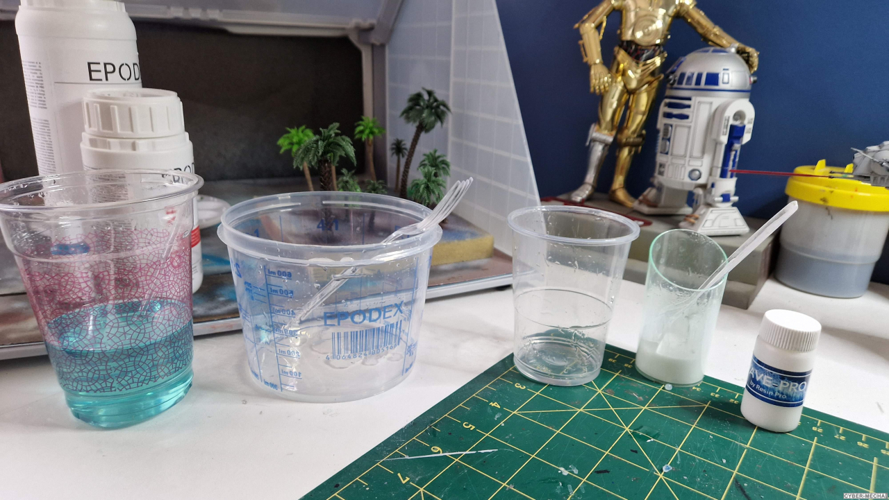

Voici les clichés, ils sont tout chaud je viens de terminer, la résine séche
1ere coulée ,pour tester en transparent et tenter une vague
L'idée étant de faire une 1ere vague puis de superposer par dessus....
Obligation d'incliner le diorama car la résine ne tient pas sur le plan incliné :pan: , pas trop grave
Attente de 30min pour pouvoir poser le Wave pro, mais pass assez, trop liquide
Passage séche cheveux, rien y fait, je verais donc après avec un wave pro plus épais...

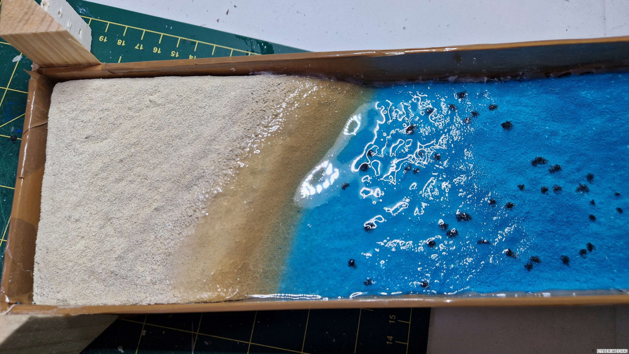

Coulage résine turquoise claire : nickel + coulage sur la patte en hauteur pour l'effet mouillé
Effet avec la wave Pro 1er passage qui est encadré dans la résine
Je me dis que le wve pour faire l'éecume de sortie de patte" peut être sympa, il a durcit aussi
2eme passage wave pro sur la plage ..trop dur... :pan:
mais effet finalement sympa, je retravaille el tout résine + wave pro à la cuillere plastique pour obteir un effet vague...
Utilisation d'ue paille aussi pour faire des efftes
Le rendu n'est pas aussi mal que cela, retravail de la résine pour faire des vagues au fur et a mesure de son séchage.
Je vous ferais une photo finale quand tout sera sec,mais ce qui est sur c'est que la gestion du wave pro est loin d'être évidente en terme de texture à priori entre 30 et 40 min mais cela dépend de la résine utilisée et du dosage.

Le rendu est pas mal du tout mais ca manque de vagues.
Revu du Tuto de @Sebguill, je vais compléter avec du gel de chez MIG et de l'écume
Photo du rendu actuel à venir

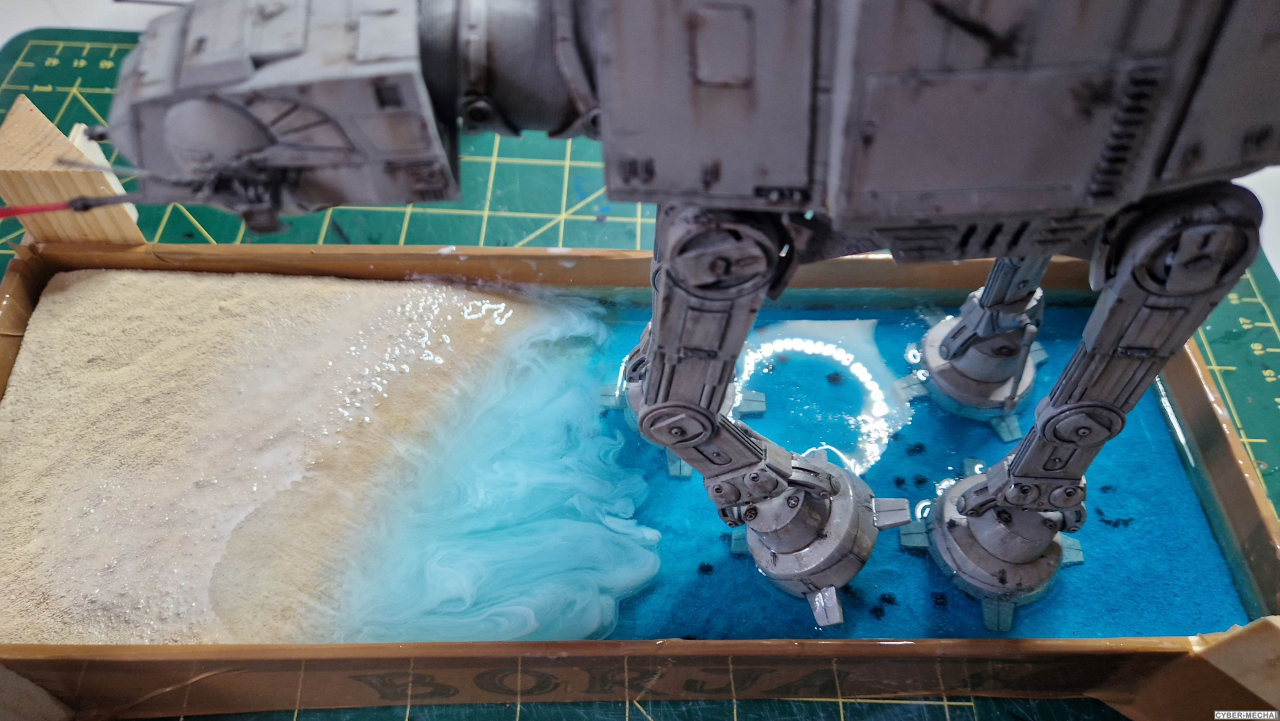

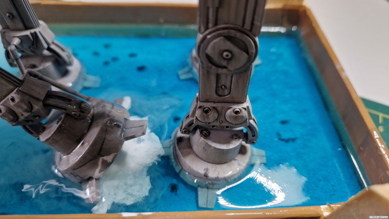

Citation de: plymouth fury le 07 Juillet 2024 à 16:41:24Ca donne envie de se baigné  :)) joli rendu et surement pas évident le travail de la résine ,bonne suite  :number1:
Merci a tous

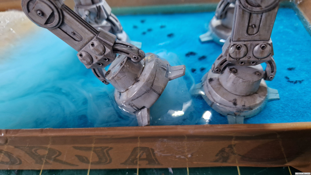

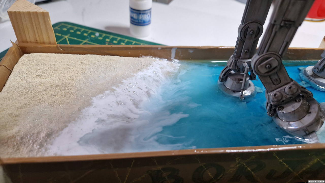

Merci au wave pro qui s'est mélangé sur differents niveaux:
J'ai recouvert le 1er passage avec juste la resine bleuté.
Puis refait une passe de wave pro a 40min un peu plus dur sur la plage qui a coule.
Ensuite jai essaye de modeler l'ensemble avec le dos d'une cuillère et une paille.
J'ai refait une coulée de reisne bleu au pif a/b pour remonter le niveau de la plage.
Pas du tout l'effet attendu mais le resultat est sympa en bord de plage
Pas évident de faire le trou d'écume sous la patte car le wave pro est liquide et pas la meme densite que la resine.
J'ai juste essayé de controler le wave pro au sein de la résine  :prosterne:
Belle coulée, c'est toujours un peu stressant à réaliser.
En tout cas ça rend super bien, chapeau!  :number1:
Ces cyberméchanistes remercient l'auteur pour ce message : Eldenriel

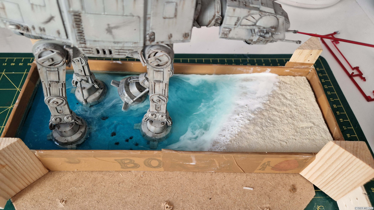

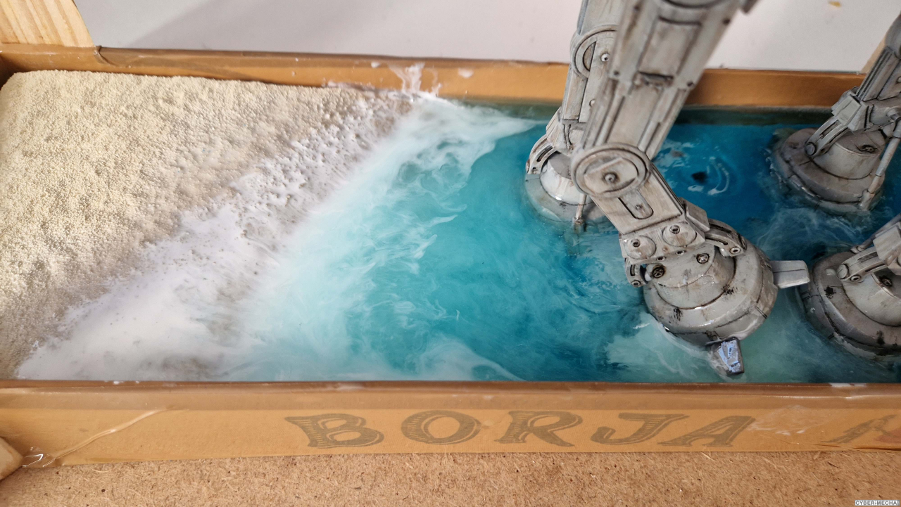

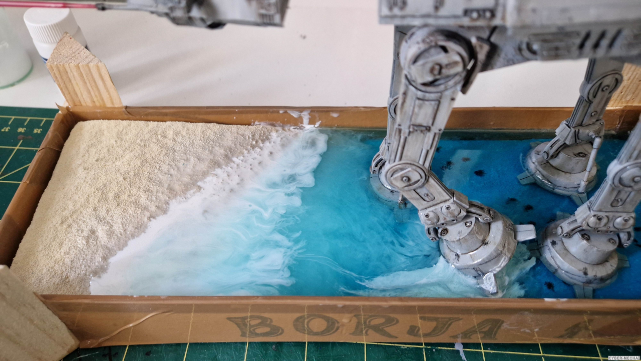

J'ai passé la commande du gel + écume chez AK pour faire les vagues.
Les photos du matin, avec l'ensemble stabilisé
Démoulage et potentiellement vagues + Palmiers le WE prochain

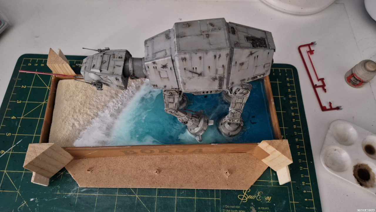

Citation de: Eldenriel le 08 Juillet 2024 à 09:25:36Hello,
C'est top, l'écume fait bien la transition entre la mer et la plage, les effets de transparence sont jolis, félicitation  :1erprix:
J'aime beaucoup les vidéos de high eye workshop, tu pourrais t'en inspirer pour tes vagues.
L'effet d'écume est splendide! Bravo c'est très réussi et pas facile à faire!
Hâte de voir le complément des vagues...un tel engin doit provoquer de sacré remous dans la mer!
Eldenriel
Citation de: Marie Noëlle le 08 Juillet 2024 à 10:25:28
Merci  :number1:
Je vais regarder en Détail pour les vagues
Citation de: cosmic-nytro le 08 Juillet 2024 à 10:29:31L'effet d'écume est splendide! Bravo c'est très réussi et pas facile à faire!
merci !  :number1:
Prévues venant de la patte qui sort et je penses irisation autour des autres pieds car peu de place pour former des vagues au dessous,
travail autour du trou de sortie ou il faut que je vois pour donner l'effet de profondeur.
Le gel d'écume va me permettre aussi de donner du relief et l'effet mousse en bordure ....
Je suis vraiement en mode découverte donc pas évident.
Alors comme quoi une utilisation d'un produit pas forcément réussie peut aider :)
j'ai quand même un peu de chance sur ce coup là  :tchin:

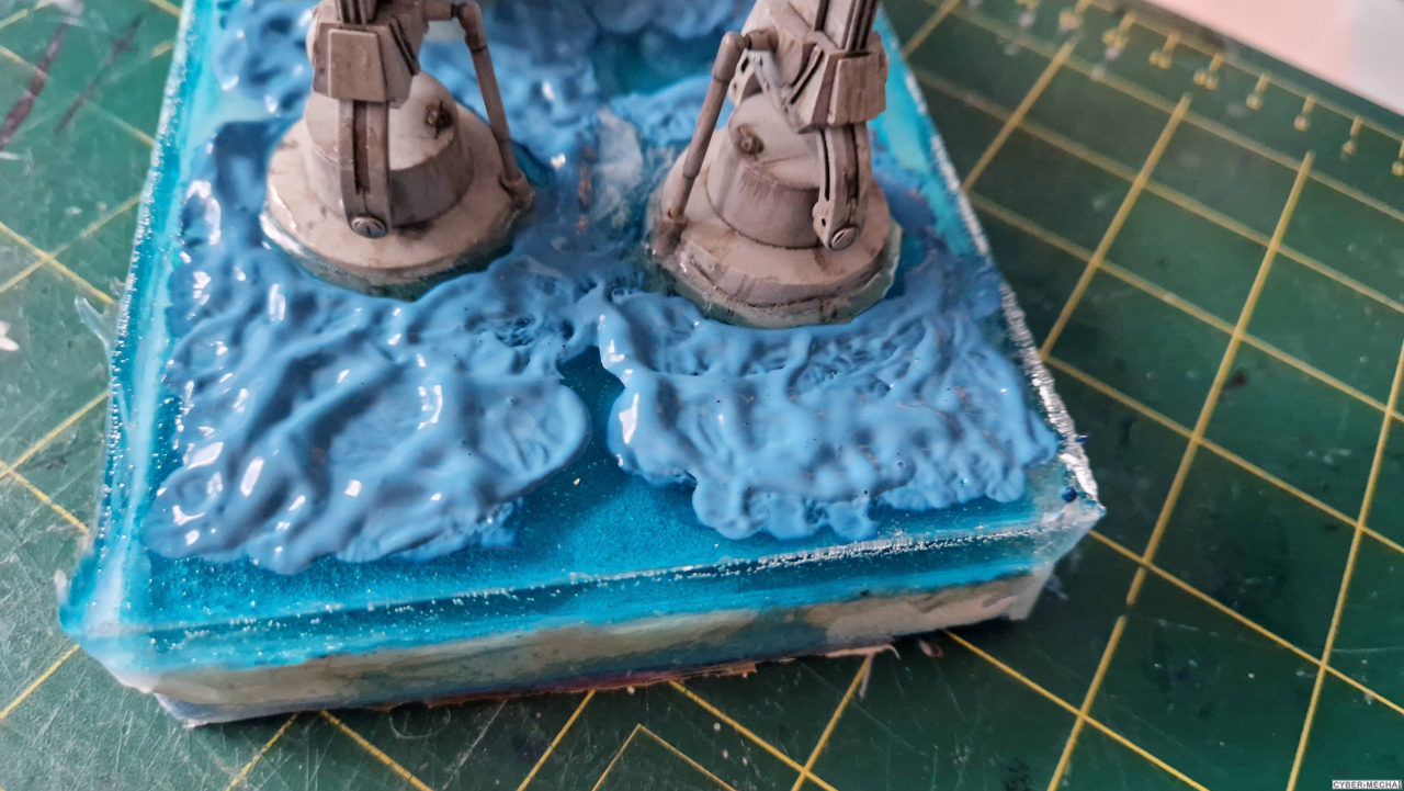

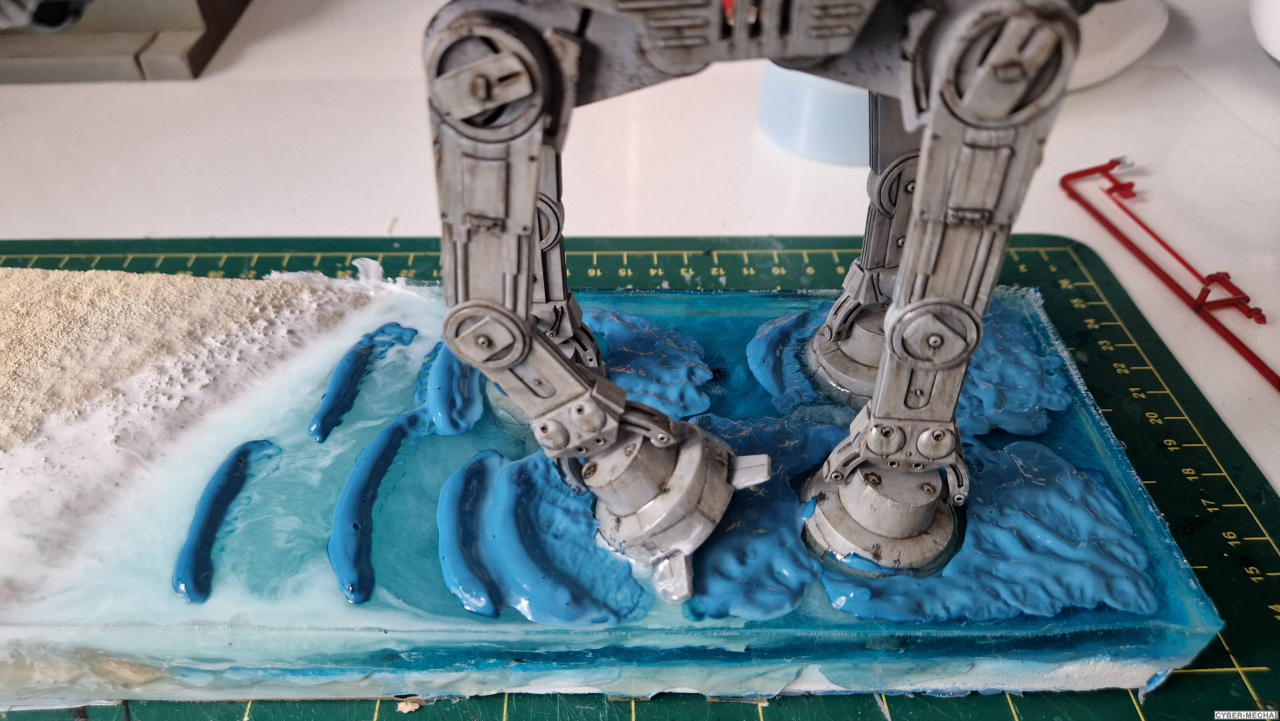

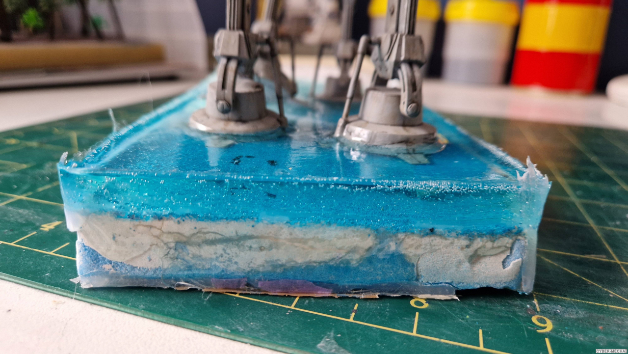

Hello Boys and Girls  :laser:
Activité de al journée à savoir décoffrage puis jouer avec le gel pour faire des vagues et autres remous...

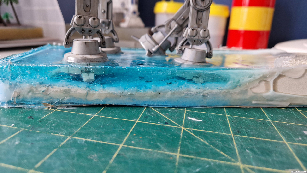

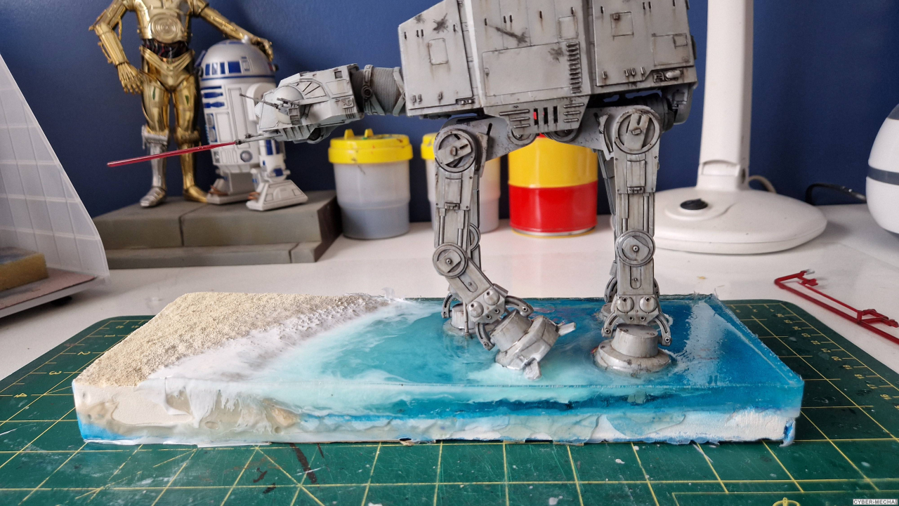

1- Le décoffrage
Mon stress premier a savoir si après les conseils de Marie-Nôelle et Flix si ce jalon important allez bien se passer.
Eh bien.... OUI !!  :prosterne:
un grand ouf de soulagement, décoffrage nickel sans aide de spatule pour décoler les bords, tout nickel.
Bien sur il faudra un peu poncer mais franchement, je m'attendais à pire.
Il faudra ébavurer la résine + ponçer pours les finitions mais franchement pas mécontent au final.

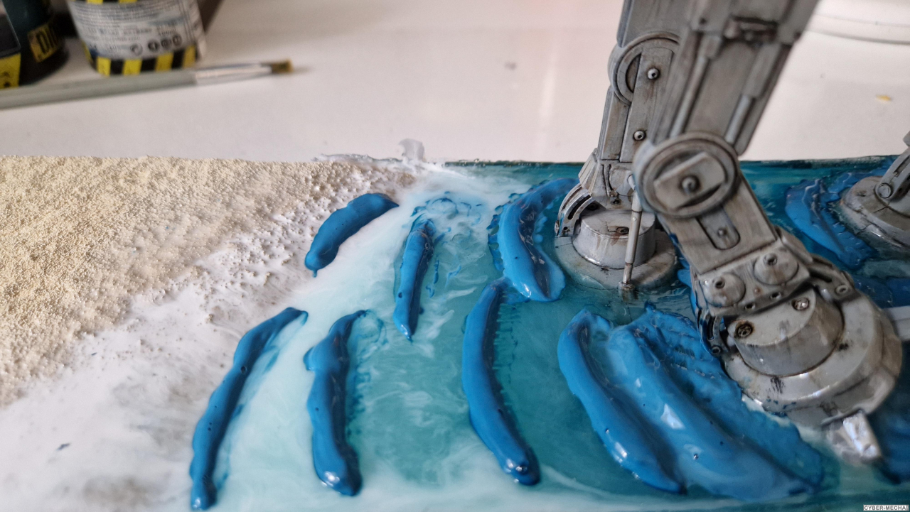

2- La création des vagues
Encore une découverte, donc tutos et j'espère moisnd e déconvenues qu'avec le wave pro (qui finalement permet un rendu cool au final)
Du coup, j'ai pris chez AK le gel pacific blue et le water foam pour l'écume.
Le gel est sensé se rapproché du turquoise au séchage j'epsère que cela se produira....

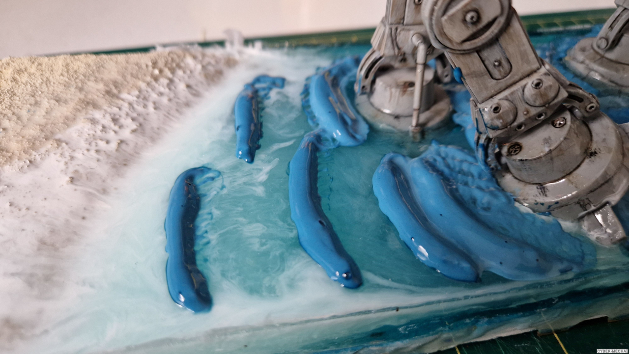

Trouver le bonoutil pour déposer el gel, tentative au petit pinceau, puis passage à la petite spatule plastique style baton de glace qui va bien mieux que le pinceaux.
Le peitti pinceau conservé pour le nettoyage/délimitation/forme des vagues
Utilisation d'une petite brosse pour l'effet remous/traînée/écume
Pas évident de donner ue forme sympa, cela devrais rendre mieux avec laplication de l'écume au sommet.
La suite après séchage...
