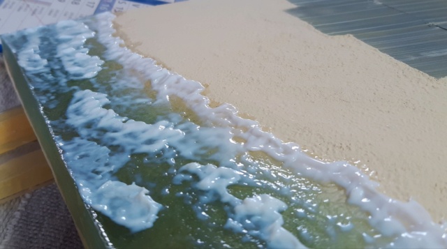

Let's go pour cette nouvelle séance marine, c'est de saison, il fait bien chaud donc un peu d'eau cristaline ca fait du bien.... ou pas :mdr:
Le matériel du jour :
La teinture du Gel qui est vraiment très bien à travailler :
Test du premier rouleau avec un morceau de Bic, bien sur avec la fameuse vaseline pour espere former l'ensemble.
Pose du gel avec la douilel maison via une découpe du sac congélation, plus pratique qu'a la spatule
Dépose des autres vagues sur les limites formées par le reste d'écume
J'ai pris le parti d'essayer un petit rouleau avec un morceau de pinceau puis une vague plus grosse mais à plat pour rendre le mouvement d'affaissement des vagues ves le rivage.
A suivre le séchage et la tentative de démoulage des rouleaux. :prosterne:

Alors, ce en seront surement pas les plsu belles vagues du monde mais, la démonstration de : peuton faire des rouleuax ou des vagues formées avec du water geL : la Réponse est OUI
Démoulage du morceau de princeau + stylo :
Ca se voie pas trop mais j'ai bien une bonen hauteur de gel et un bon rendu en treme de matière.
On attaque le point clé de ce test :
Un cuter pourdélimiter le gel et décoler le support
Puis on tourne vers l'intérieur et on retire tranquillement, on garde le cuttre pour couper le gel qui dépasse.
J'en profites pour repasser une fine couche de gel et de la poser suivant les tutos
J'ai aussi repasseé une couche de gel sur la vague 3D.
Pour les adeptes de la vue d'ensemble avec le gel posé :
Je posterais les photos une fois sec car j'ai ajusté avec l'aérographe

Hello à tous et toutes,
De retour avec une version V0 du diorama avec potentiellement un bunker 3D d'ici fin septembre.
Fin des vagues et utilisation de la méthode : "Défaire ce qui a été fait"
La vague en rouleau c'est affaissée pendant mes congés donc ca fonctionne mais à laisser formée avec un support le temps du séchage...pas trop grave
Ensuite, allègement drastique de l'écume avec Pince à épiller + cutter car je trouvais que c'était un peu tout much.
Je trouvais que l'on ne profitait pas assez de la "mer" et de la transparence de l'eau
Le résultat me semble plus correct
Passage légé d'écume sur les vagues créées avant le départ en congés avec cure dents.
Je trouve le rendu bien meilleur comme cela, car avant c'était quand même très très chargé et blanc.
J'ai aussi fait des tests cet été avec les vagues,mes pieds pour voir le rendu  :haha:
Petite synthèse sur le gel et l'écume :
Après presque 2 mois de pose, l'écume sur la résine ou le gel restent mous, donc travaillables.
Par contre sur le sable c'est bien dur comme sur la partie avant la plage
