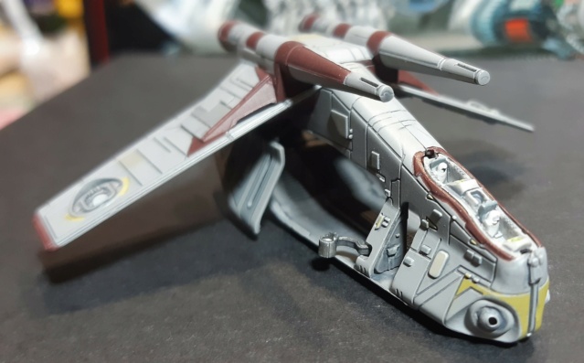

petite mise à jour
Dans sa 1ere édition, le Gunship Revell Pocket était pré-peint et sans décalcomanies.
Etant donné qu'en 2012, j'avais tout repeint, il avait fallu tout reprendre à la main/aéro.
Les 3 maquettes que j'ai achetées sur le bon coin, sont plus récentes donc :
- non peinte
- avec décalcomanies
Je choisis de rester fidèle au montage de 2012 et je vais tout faire au pinceau ou aérographe avec masquage

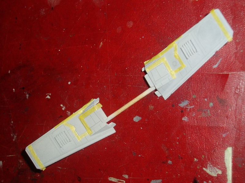

1eres séances de masquage pour le rouge sur les ailes (dessus / dessous), dessous du vaisseaux, parties hautes
Comme vous pouvez le voir, les bandes rouges (rep 1 & 2) se font facilement. Nul besoin des décalcomanies.
Ensuite masquage pour le jaune-vert (rep 10 & 11 après masquage des ailes) et pour le XF66 (les portes).
Les rep 20 sont fait avec le XF4 dilué au glaze médium très facile à appliquer dans les creux
ça prend forme,

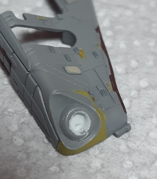

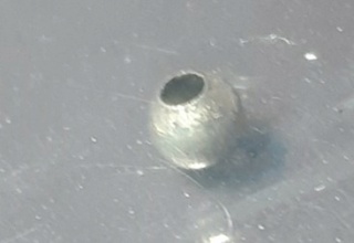

pour les canons avants, même moule donc même horreur (pré-peint ou non)
donc je reprends la technique de 2012
je creuse
je place une perle dans le trou
je mastique avec du mastic à l'eau Prince Auguste
Rien qu'à voir le travail de masquage :prosterne: , j'attends impatiemment le résultat assemblé.
Ces cyberméchanistes remercient l'auteur pour ce message : flix78
flix78
fin du remplacement des canons avant
le mastic :
un petit coup de peinture
restera à mettre les canons au dernier moment pour ne pas les casser ou les tordre

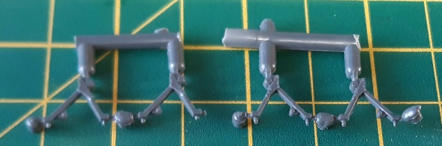

avec mes portes latérales ouvertes, il fallait que je trouve un système qui ressemble un peu à celui du film, soit 4 pièces identiques ou 2 fois 2 pièces asymétriques
tout semble prêt pour les jus...

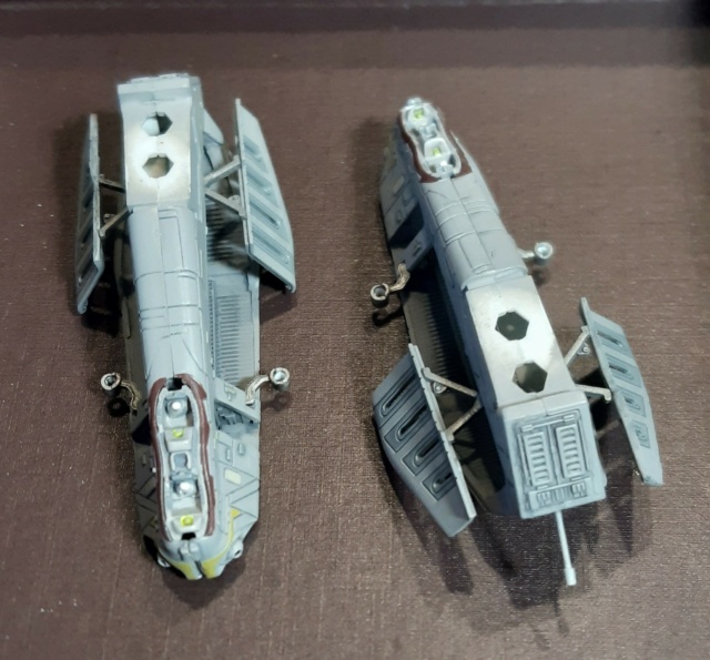

sur cette étape je fais le dessous (masticage et ponçage) car la jointure est trop visible après assemblage des deux flancs.
Ensuite je peins qq panneaux et la rampe arrière avec d'autres nuances de gris.
Mais pourquoi faire tout cela puisque certains Gunship seront à ras du sol  :gne: On ne se refait pas ! :haha:
lavis gris foncé autour de missiles et sur les tourelles de ailes
la mise en place du système d'ouverture des portes latérales de débarquement sur 2 Gunship
et enfin la mise en place des ailes et des moteurs
allez,
on range tout ça !
