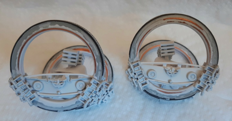

d'abord les Hailfire droid.
après le passage de l'apprêt blanc, il y a du masticage à faire entre les joints et les rilsans mais je m'en doutais !
C'est là, là et là
Avec le mastic Tamiya dilué à l'acétone
il ne reste plus qu'à poncer les 4 roues de l'intérieur et de l'extérieur
La bonne surprise c'est que c'est au seul endroit à reprendre  :number1:
hailfire poncés
re-sous-couchés
et avec une première couche de XF-52 Flat Earth
