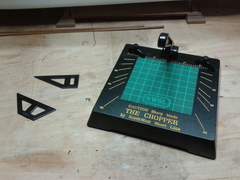

Bref, je voudrais compléter ma caisse à outils de plastiqueur et je me demandais si un massicot était utile ou s'il était indispensable !
Selon moi, pour un scratchbuilder, il est indispensable !
Vous en avez vous ? et si oui, quel modèle ? et où l'avez-vous eu ?
Bon, comme d'hab', j'arrive avec une question au champ large comme les Champs (!) et je vous laisse faire le boulot !
Allez, je repasse dans deux heures...
Glukgluk

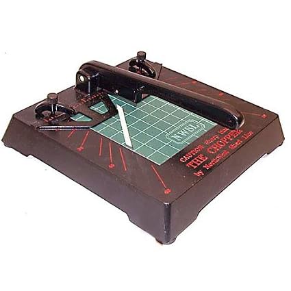

Perso j'en ai pas mais ça peut etre utile a mon avis. Le chopper de la 1er photo est pas mal il parait. On en parlait dans le sujet outil pour travailler la CP...
https://www.cyber-mecha.com/index.php?topic=1754.0
j'ai celui sur les deux premiere photos
pour moi indispensable
parfait pour couper les plats,carrés,H,I,quart de rond et demi ronds en evergreen ainsi que les petits diamètres
lorsque le diamètre est plus gros (a partir de 2-3 mm) la tige à tendance à chasser lors de coupe et on se retrouve avec une coupe oblique biseautée
cet outil est particulièrement util lorsque tu as des séries de pièces identiques à réaliser,ou bien des assemblage tres précis
par contre,attention les doigts!c'est de la lame type "rasoir" et ça coupe de chez coupe!
d'ailleurs,si tu penses acheter ce produit,prend du même coups des lames de rechanges ainsi qu'un plateau central de découpe (le carré vert quadrillé avec le logo NWSL) car il fini par morfler (moi je n'ai pas encore changé ni lame,ni tapis,mais bon...)

non,pas pour moi,j'ai ce qu'il me faut!
mais ce produit viens des usa,de penser a en prendre de rechange,comme ça tu es tranquille
oui,le chopper est pour moi indispensable
un peu cher à l'achat mais fait pour durer
si tu en achètes un,prend en même temps un tapis de rechange ainsi que des lames (bien que j'ai toujours les mêmes depuis que je l'ai acheté!)
