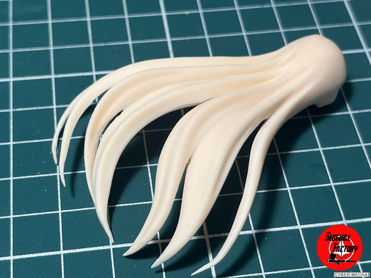

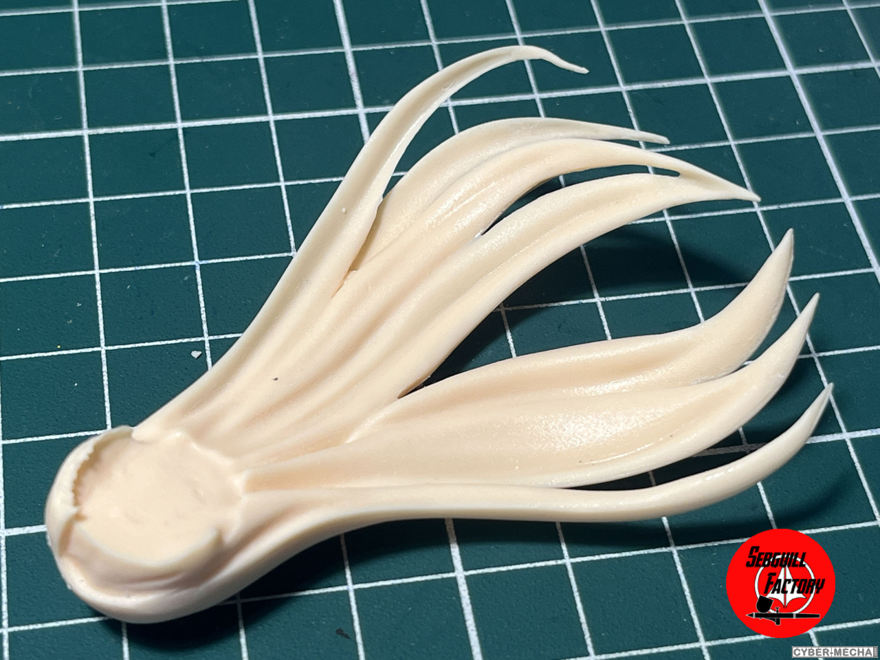

P*ta*n il y a 10 fois plus de taff de prépa que sur un kit E2046 qui sont des copies/recast... J'avais râlé sur la figurine d'Hitomi mais elle était pourtant plus propre que celle ci...
Gros coup de mou hier du coup j'ai reballé pince, exacto et papier de verre pour commencer par un bon bain de liquide vaisselle pour tout dégraisser

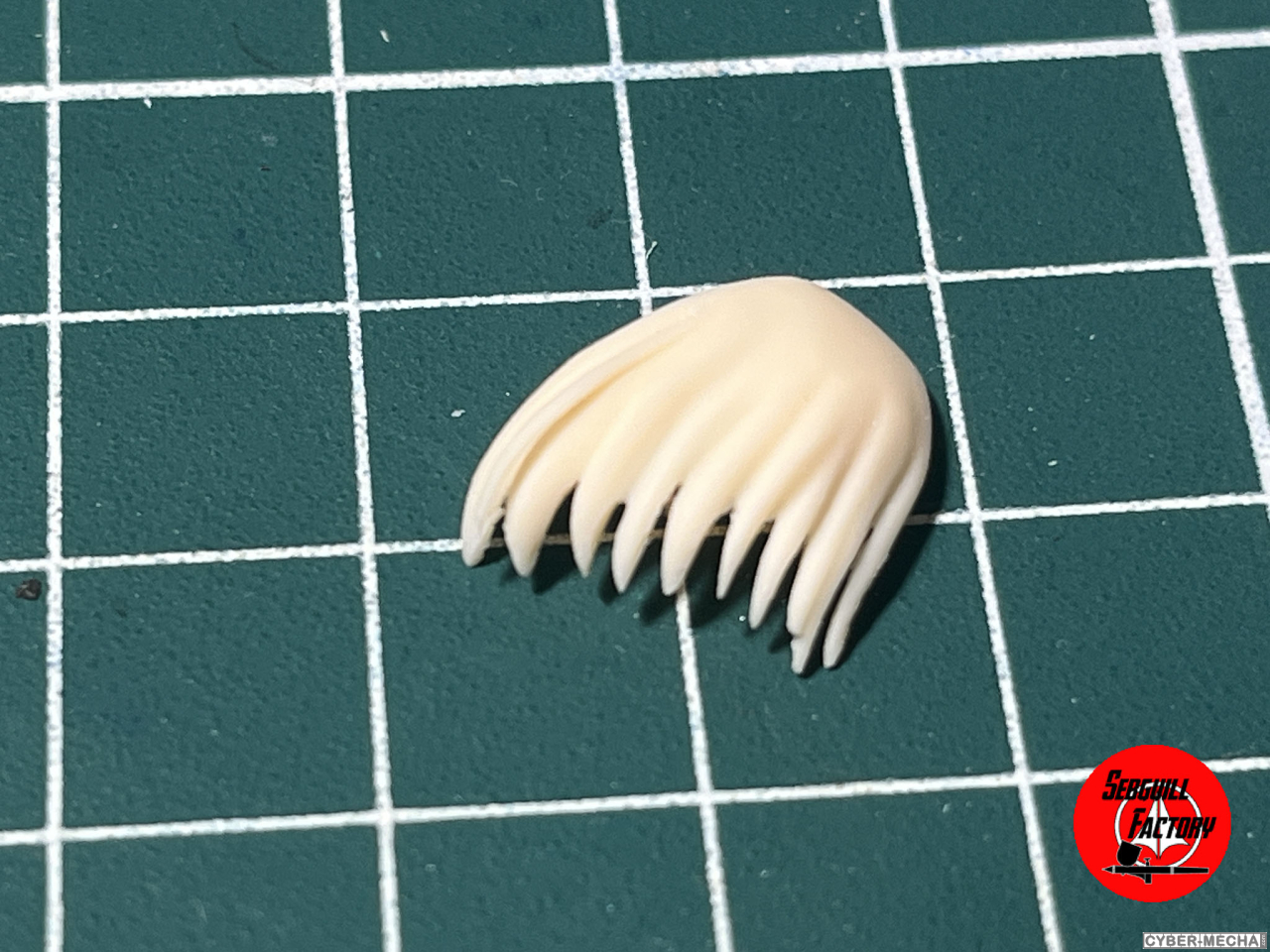

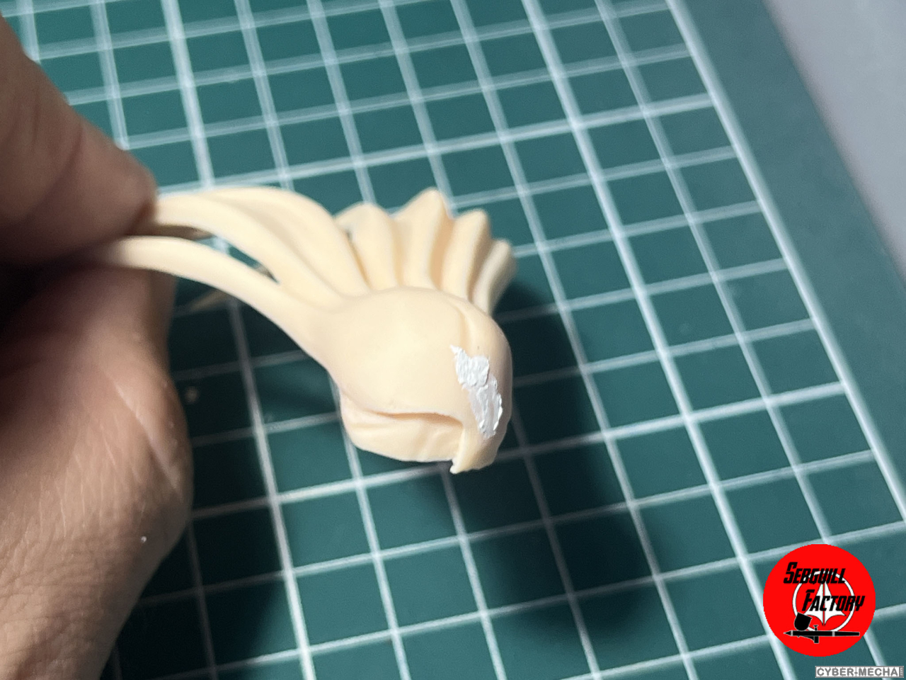

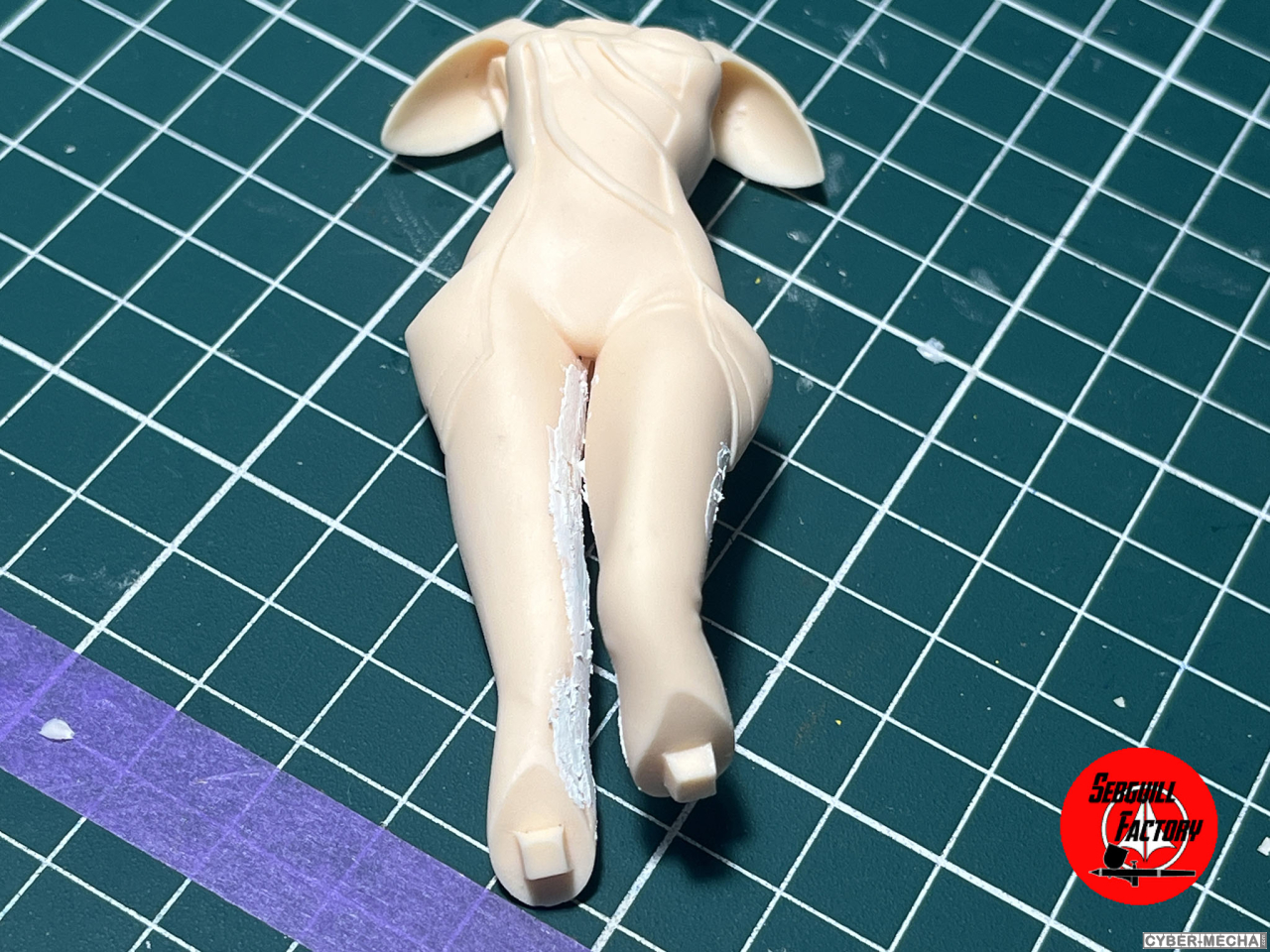

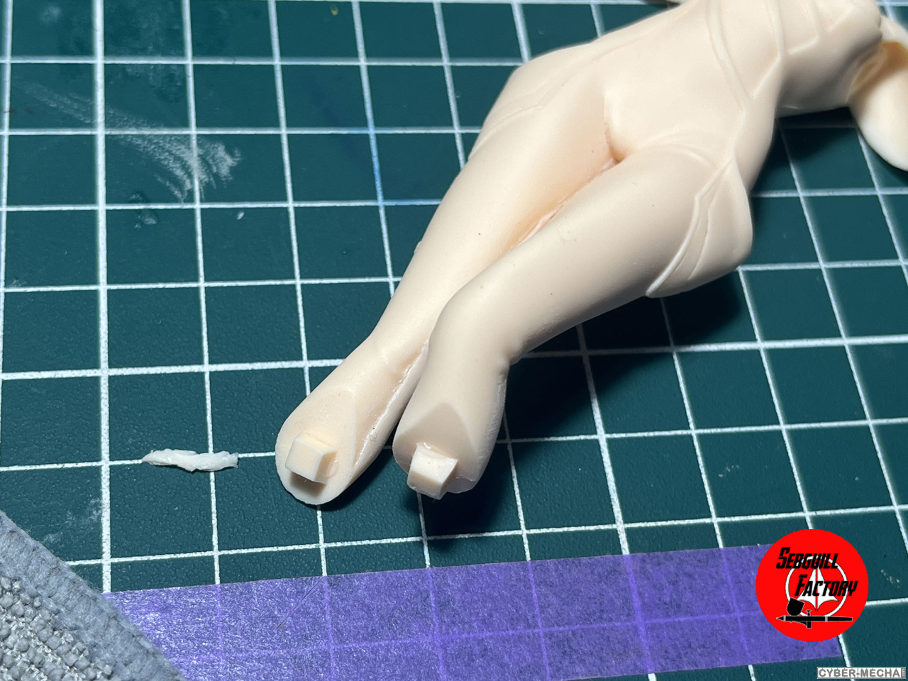

Bon apres avoir passé une plombe à essayer de poncer (bien evidement non seulement il y a du taff mais en plus pas accessible !!!), nettoyage des cheveux à l'exacto + poncage
Et on commence à limiter les degats boucher les trous
Première fois où je ne suis vraiment pas sûr d'obtenir quelques chose de sympa ! (En fait non mais bon...)

Quand tu as de si grosses bavures sur les plans de joints il faut s'attendre à des décalages,
C'est surprenant de voir une facture aussi artisanale sur un produit manufacturé,
mais cela peut s'expliquer par le fait que ce soit un recast en tirage ultra limité et numéroté.
Pour boucher les micro bulles tu peux utiliser du plastique étiré collé à la Cyanoacrylate et coupé à ras,
car il arrive qu'elles réapparaissent après le ponçage du mastic, ce qui est fort rageant  >:(
Bon courage pour la suite  ;)
