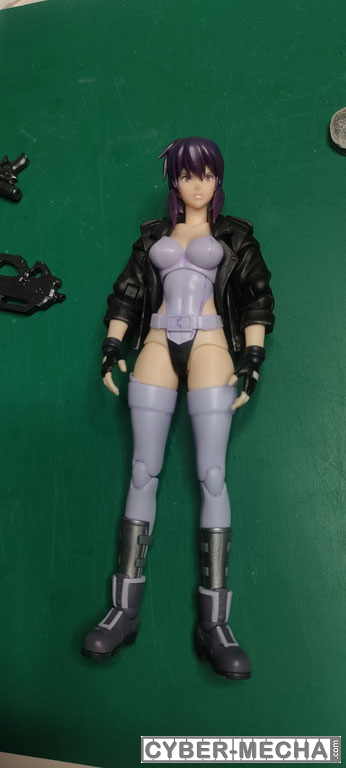

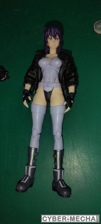

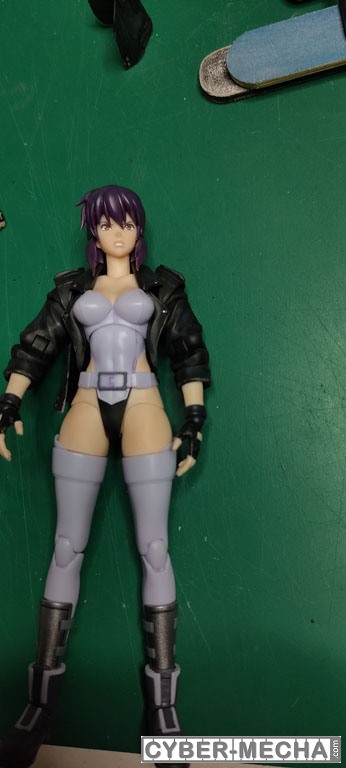

Donc, le montage basique est terminé

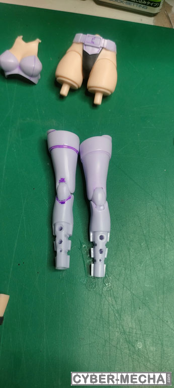

J'ai déjà passé un certain temps à poncer les pièces de peau au niveau des cuisses et des hanches pour estomper raccords et lignes de moulage
On va détailler ce qu'il y a à reprendre pour avoir un truc mieux fini :
Les raccords (et la couleur) des cheveux

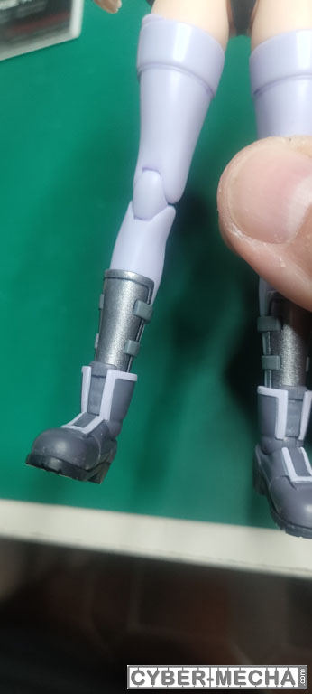

Les raccords sur les mollets, particulièrement dégueulasses

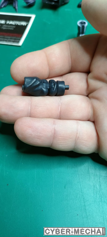

Les raccords sur les bras, particulièrement... ah bah oui, déguaulasses
Je vais essayer de trouver comment améliorer le drapé du blouson, c'est juste... trop bizarre comme ça
Et les raccords sur les bottines sont aussi bien pourris
A noter : le kit n'a pas été réalisé avec du side-molding (ou under gate) donc forcément, les lignes de moulages sont toutes visibles, et les dégrappages laissent parfois des traces rebelles que j'ai estompées pour l'instant, en attendant de faire une finition plus sympa.

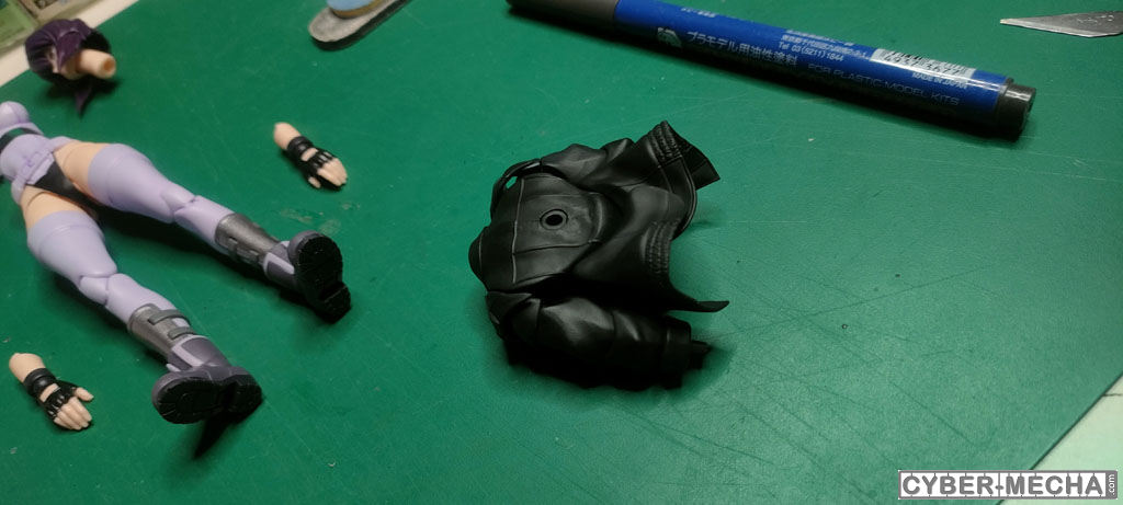

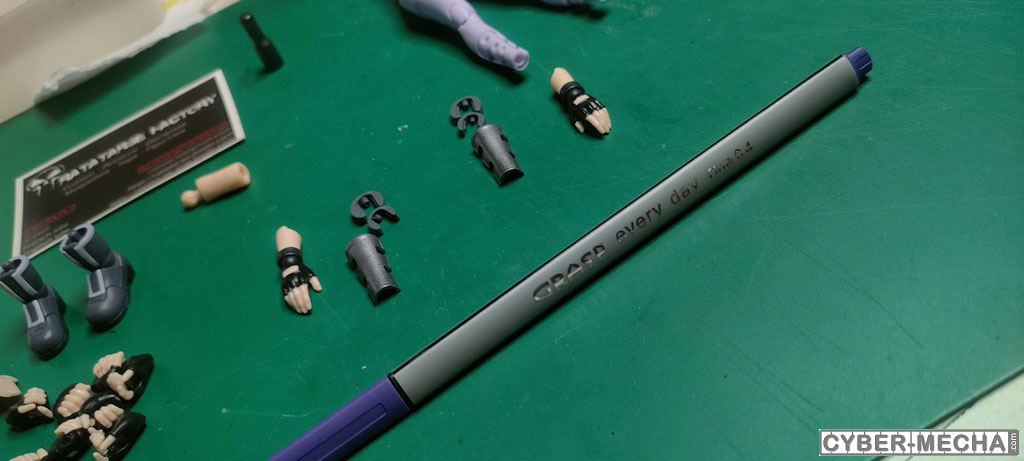

Allez hop, j'ai pas posté mais j'ai un peu bossé sur cette Motoko (elle est quasiment terminée pour ce que je voulais en faire)

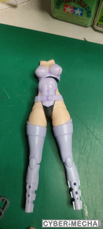

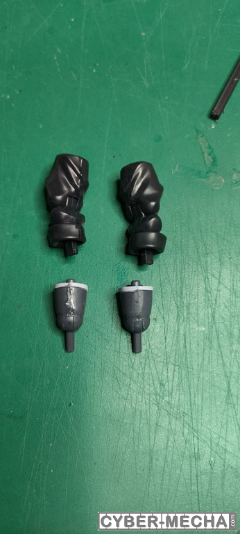

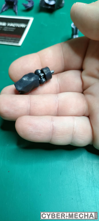

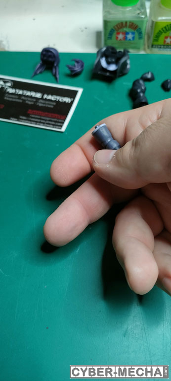

Reprise des joints dégueuxxx avec la technique du joint de colle / mastic à la grappe

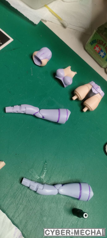

Panel violet pour... bah le mauve. Stylo acrylique.
Panel gris foncé pour la connectique

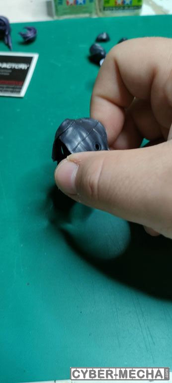

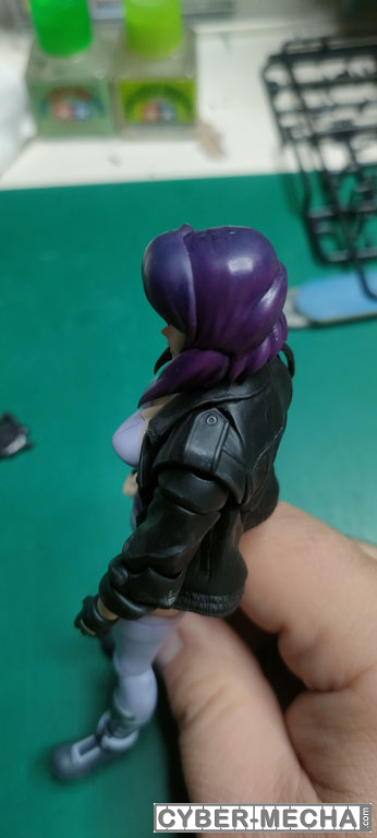

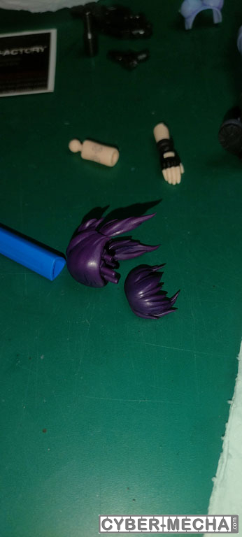

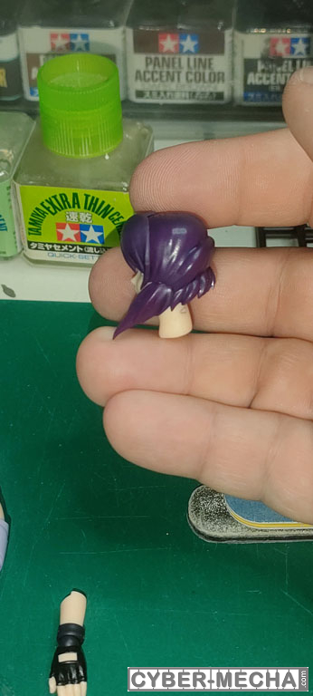

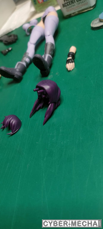

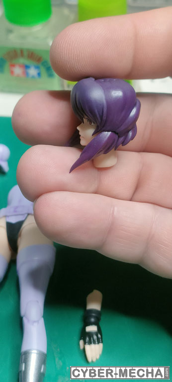

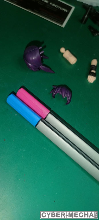

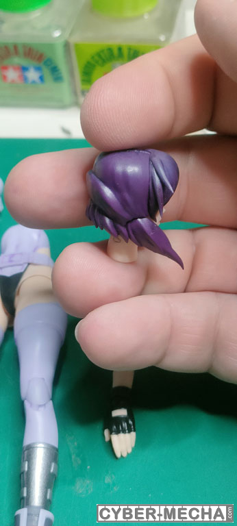

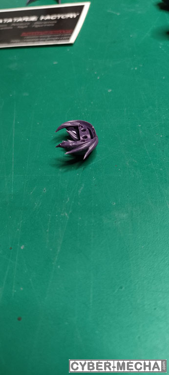

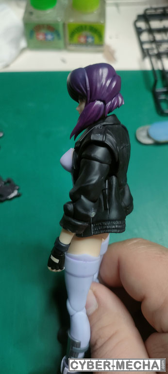

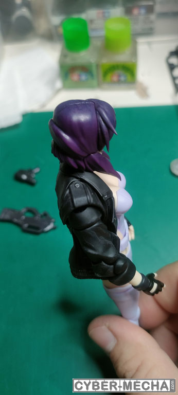

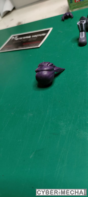

Ensuite on va faire des nuances subtiles sur les cheveuxxx
Peinture désaxée à la bombe violette Tamiya
Jus
Stylo essuyé

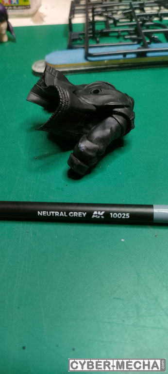

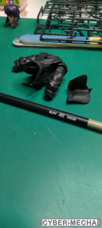

Crayons acryliques

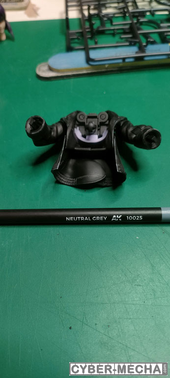

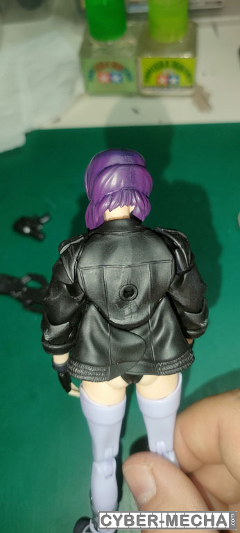

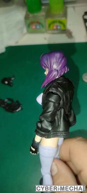

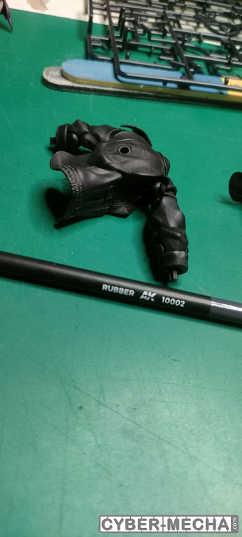

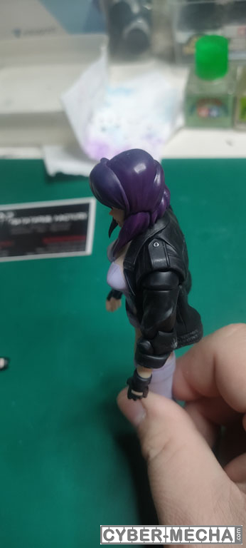

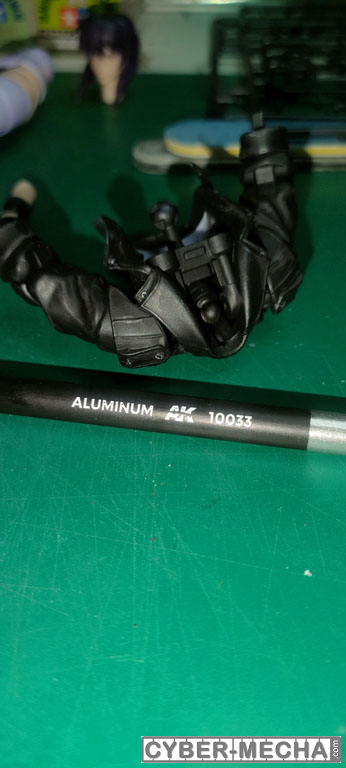

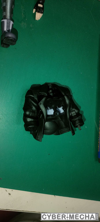

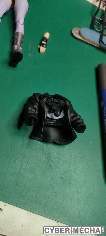

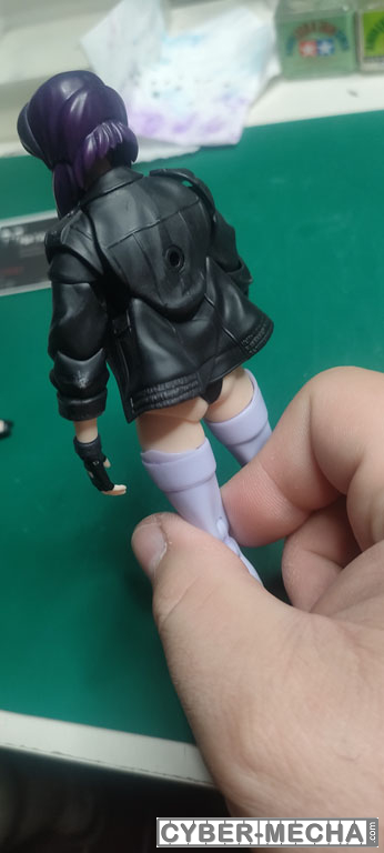

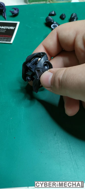

Peinture du blouson complet en noir mat (du coup il aura la même couleur, alors qu'il y avait une différence de teinte entre les grappes - minime mais involontaire)
Weathering ultra discret en rubber acrylique puis gris, etc

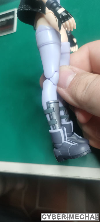

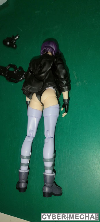

Peinture des protège tibias en light gun metal (au lieu de gris dégueulasse)
Puis bah on assemble le truc...

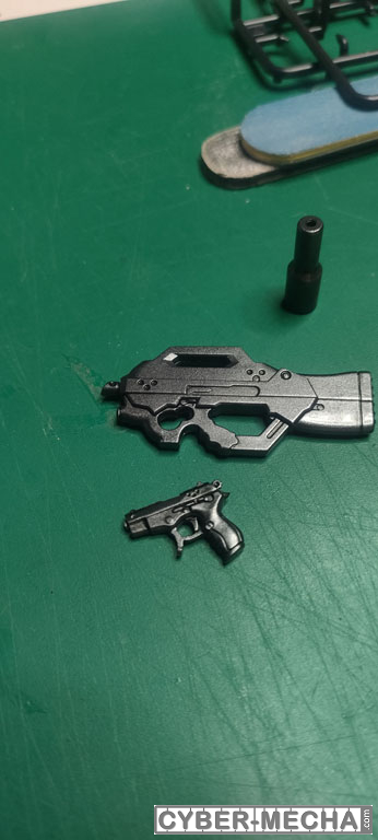

Après, me reste à m'occuper des armes, et quelques bidouilles (regarder pour les bottes, vernir les yeux et les bouches des 3 visages, et voir si je fais une carnation un peu contrastée ou pas aux pigments)
Bref ce sera terminé ce soir, puisque là, j'y retourne (hier soir c'était flemme et tuage de gens sur CS2)

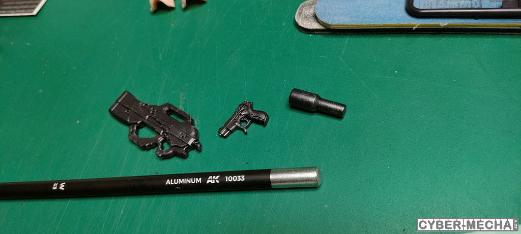

Oui, peinture Gunmetal et jus noir, me reste à les vieillir (et jouer à chromer des conneries ?)

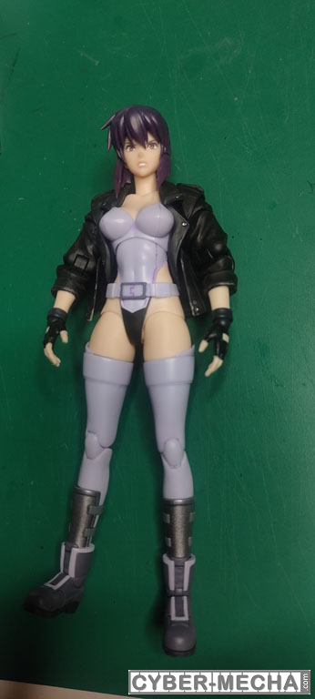

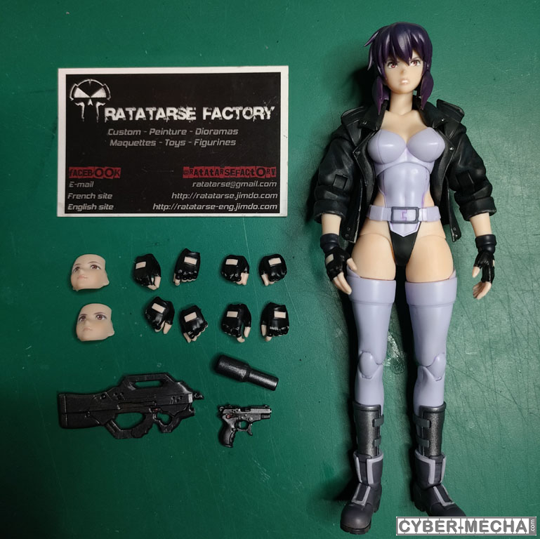

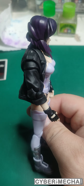

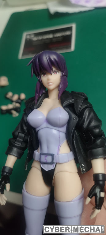

Hop, bouclé pour le moment  :zero:
Crayon acrylique pour faire des éraflures discrètes sur le gunmetal

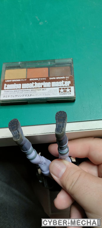

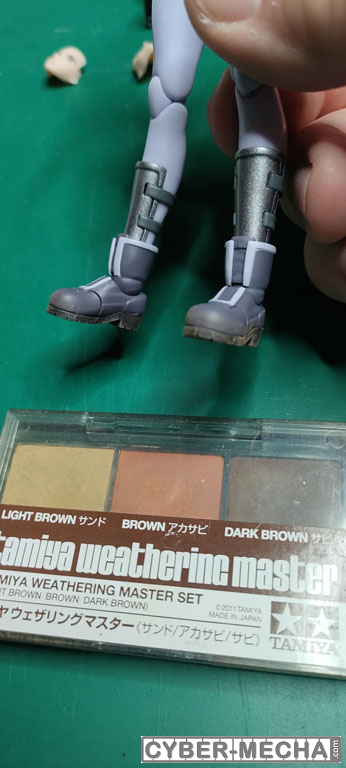

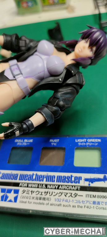

Weathering master pour les pompes (terre et noir très léger)
Bleu très léger pour accentuer le noir du blouson

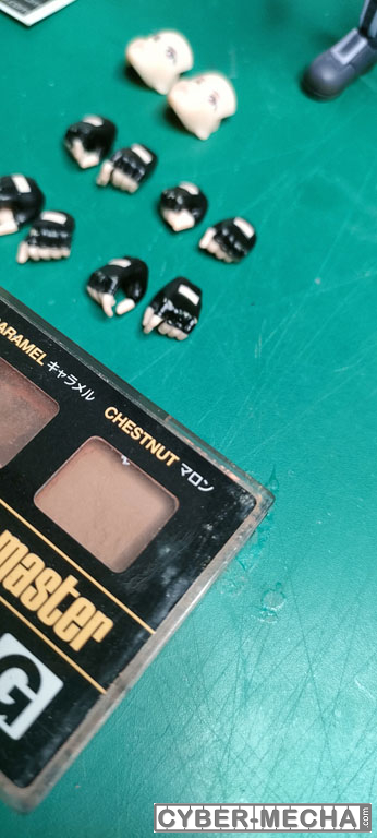

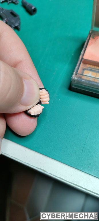

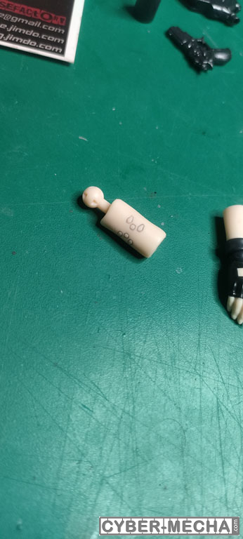

Weathering master pour la carnation, sur toutes les parties peau
A gauche pas encore mis, à droite mis
Les mimines y gagnent
Le reste du corps, avec par ici Monique parcimonie

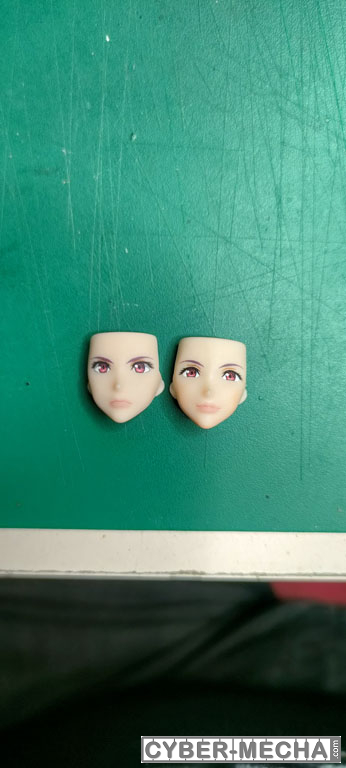

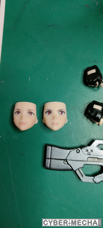

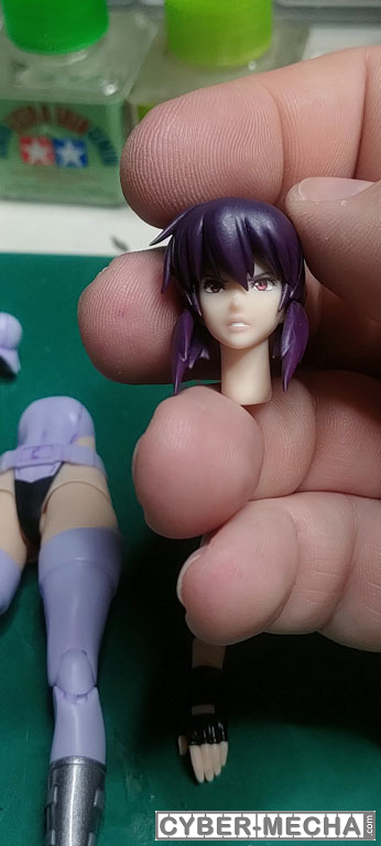

Vernis brillant sur les yeux et les bouches des trois visages : fait à droite et pas encore à gauche

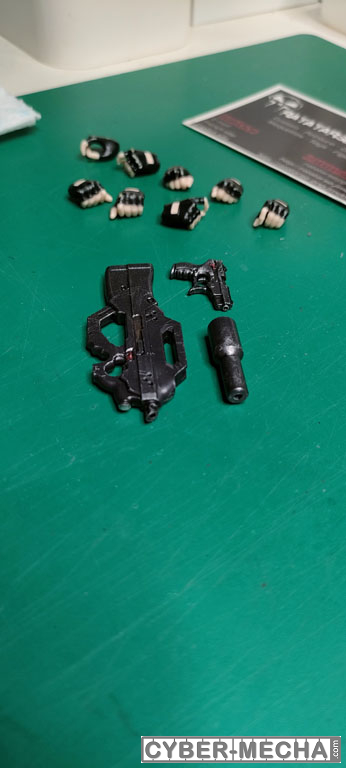

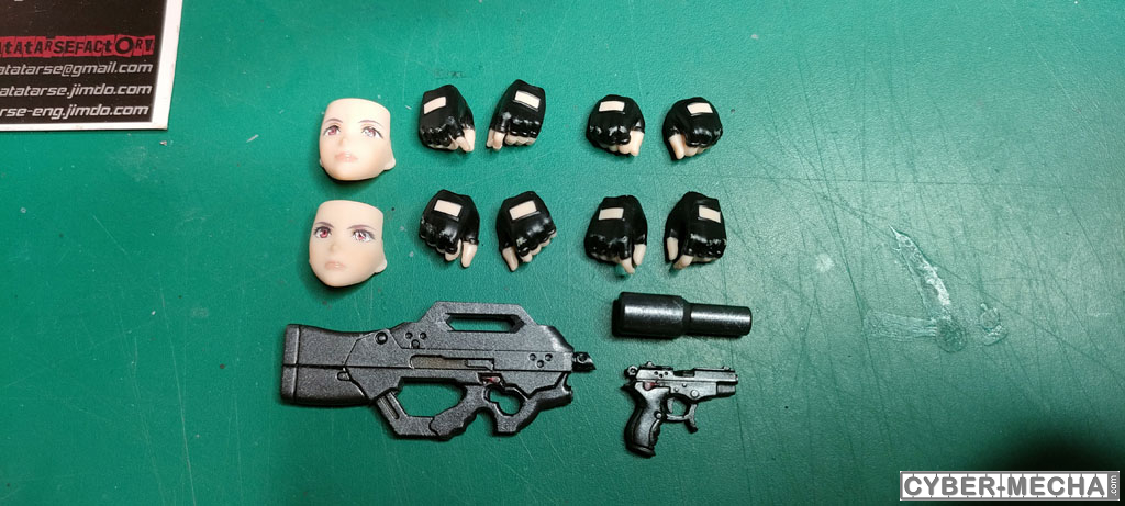

Les accessoires
Et pis bah voilà, avant le photoshoot... un jour, ou si je reprends la peinture sur les parties mauves (ça me démange)
