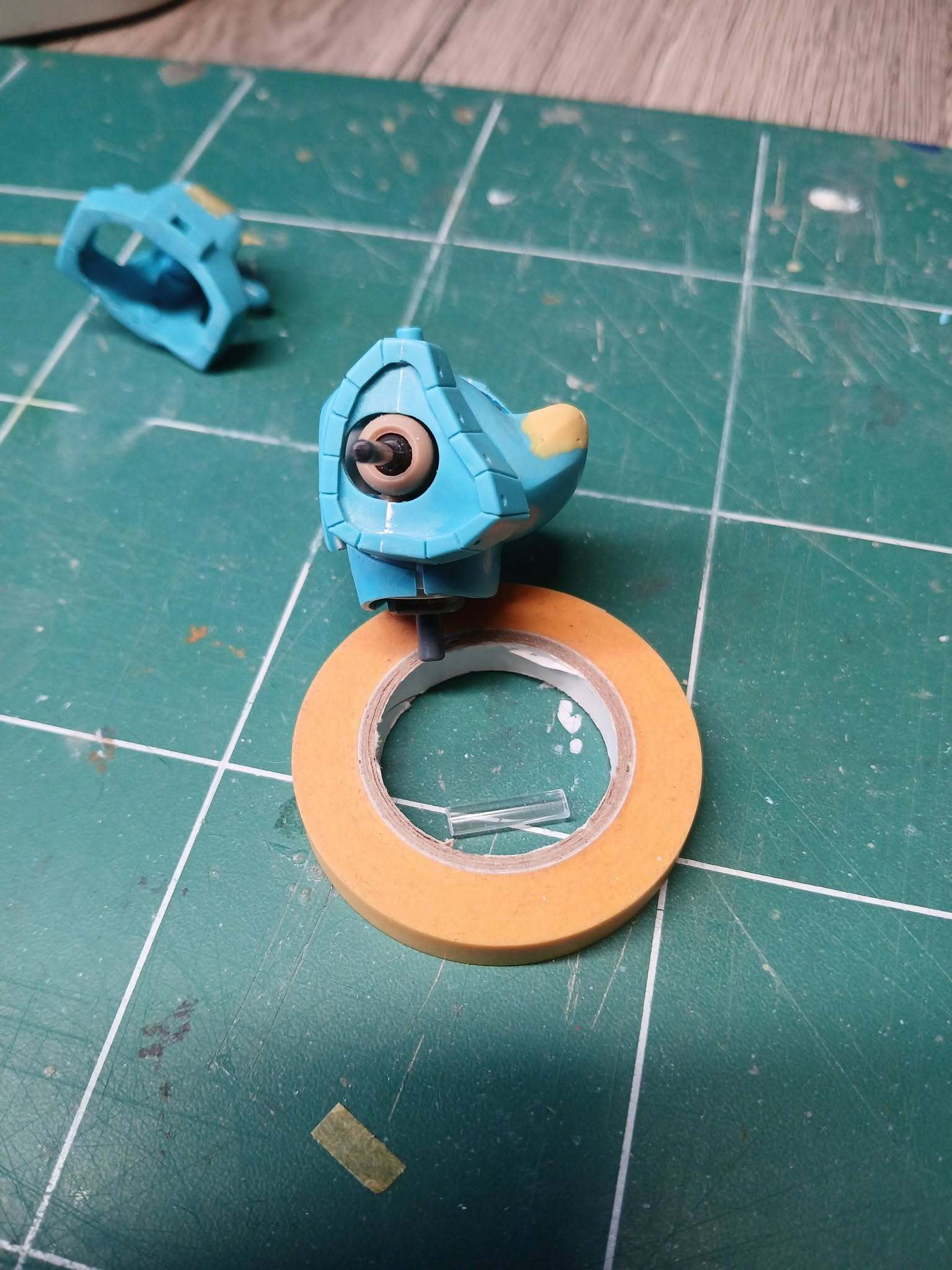

Citation de: Kren le 04 Août 2026 à 10:51:23Joli! :number1:
Les tiges en acrylique, c'est parce-que tu n'avais rien d'autre ou pour la solidité? Je me pose la question vu comme ce matériau est difficile à couper.
En fait, je voulais solidifier l'axe et je voulais aussi qu'il est un diamètre plus important pour des raisons esthétiques.
Et au final, je trouve que c'est aussi une solution pratique car maintenant je peux insérer une autre ball joint à l'extrémité que je pourrais connecter à l'épaule.
Les tuyaux Tamiya sont très faciles à couper avec un couteau de précision.

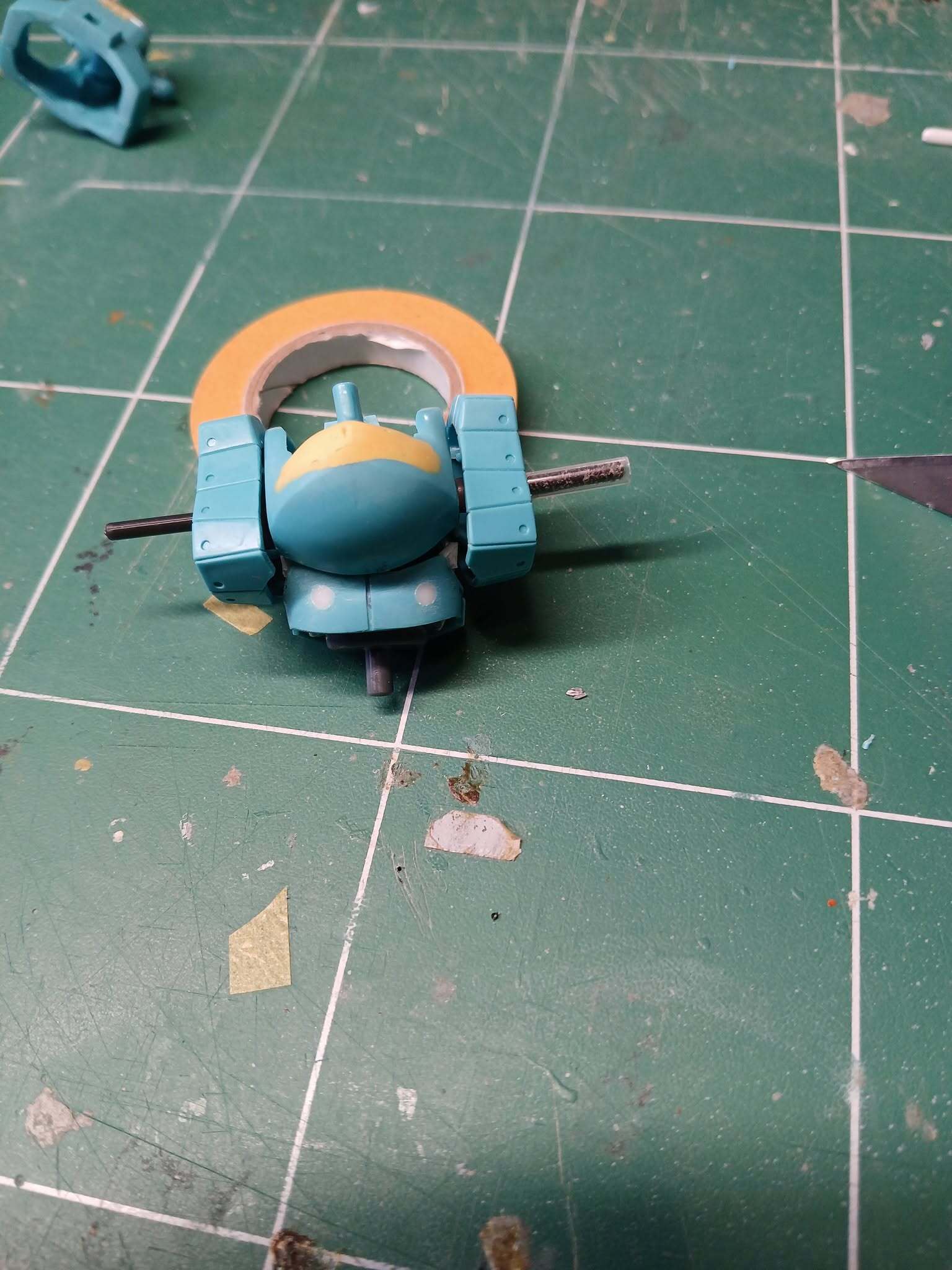

Les dernières avancées.
*********L'ABDOMEN*********************************************************************
Au départ, je voulais remplacer cette partie par le bloc taille/abdomen provenant du kit du Shaldoll Custom HG au 1/144eme issu de Gundam Age.  Mais je le trouve trop petit. Il me servira donc de frame sur laquelle viendra se poser l'armure du G-Roon .
J'ai confectioné un bloc en CP sur lequel j'ai fixé un axe (bout de grappe) à l'extrémité duquel j'ai collé un polly cap sphérique. la ball joint ainsi obtenue vient se loger dans le bloc abdomen du Shaldoll.

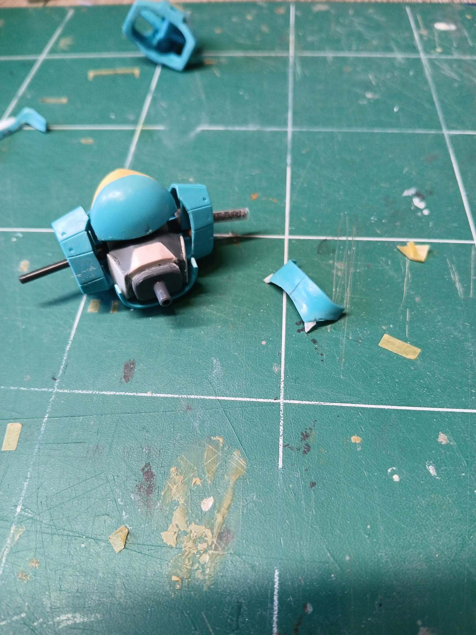

On continue sur le travaille de la frame. L'idée c'est de fixer les pièces d'armure sur cette dernière.
Pour commencer, je comble les creux avec du mastic polyester pour faciliter  le perçage des trous dans lesquelles vont se clipser les pièces d'armure.
Pour l'instant. J'ai juste travaillé la partie inférieure du dos. J'ai collé des ergot à l'intérieur de l'armure et fait des trous dans la frame donc. Parcontre,  le mastic polyester s'est décollé.
La partie avant va être très galère. Je pense que ça va être la partie la plus acrobatique sur ce projet. J'espère que je vais m'en sortir... ???
Citation de: MehdiFactory le 09 Août 2026 à 17:26:40je comble les creux avec du mastic polyester
Tu n'avais plus de Putty?
Citation de: MehdiFactory le 09 Août 2026 à 17:26:40Je pense que ça va être la partie la plus acrobatique sur ce projet
Vu ce que tu as déjà produit sur ce montage, je n'ai aucun doute sur ta future réussite. :number1:
MehdiFactory
Citation de: Kren le 10 Août 2026 à 11:32:44
Tu veux dire la Putty de type lacquer grise comme celle de Tamiya ? J'en ai mais c'est pas assez solide je pense.
L'avantage de la Putty polyester c'est qu'elle sèche super vite.
Merci de croire en moi ! C'est motivant.  :number1:

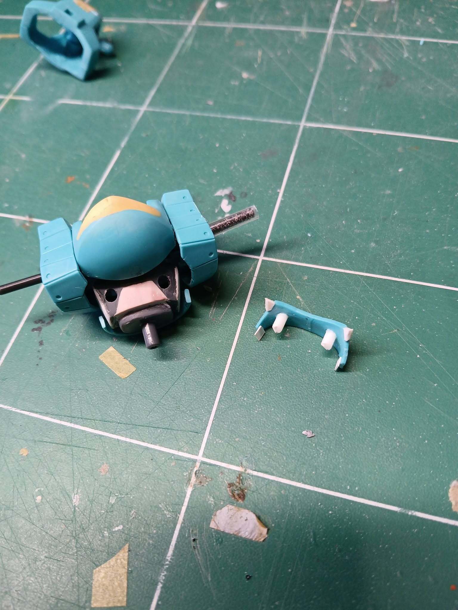

Citation de: MehdiFactory le 10 Août 2026 à 14:42:46Tu veux dire la Putty de type lacquer grise comme celle de Tamiya ?
Je pensais plutôt à de la Putty Tamiya bi-composant genre:https://www.oupsmodel.com/mastics-resine/4466-tamiya-87051-mastic-epoxy-rapide-4950344870516.html
Citation de: Kren le 11 Août 2026 à 11:22:11
Contrairement au Milliput elle accroche bien sur le support mais elle est plus dure à poncer  :)
Donc parfaite pour rattraper de grosses jointures ( galbes par ex ) sur un kit.
MehdiFactory
#28
C'est vrai qu'après réflexion, la Putty Epoxy Tamiya aurait mieux convenu. J'en avais pas sous la main mais il va falloir que je m'en procure pour la suite.  :number1:
MehdiFactory
La suite !
Pose de la pièce d'armure de l'abdomen partie supérieure avant. Cette forme est un peu lourde, je pense donc la remplacer.
Même technique que pour le dos.
