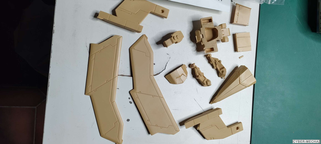

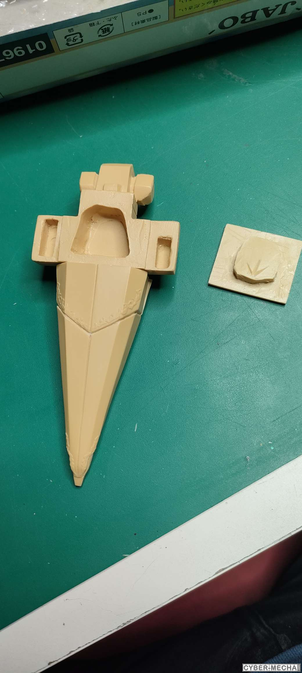

Voilà les pièces du kit.
La vidéo d'unboxing sera diffusée en mai prochain, par ailleurs.

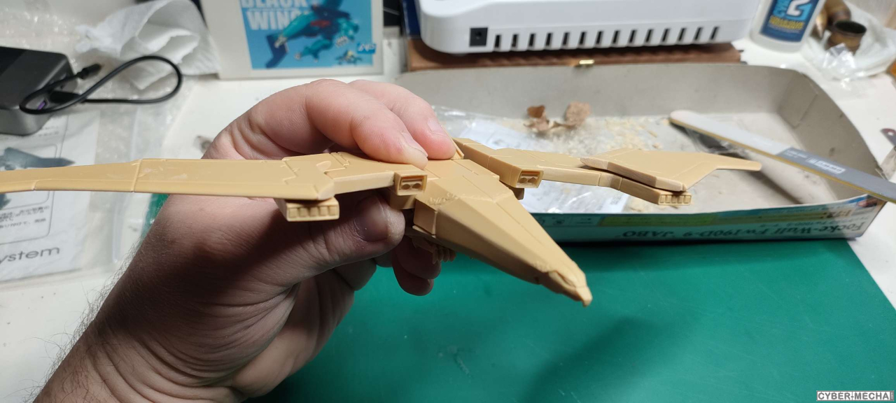

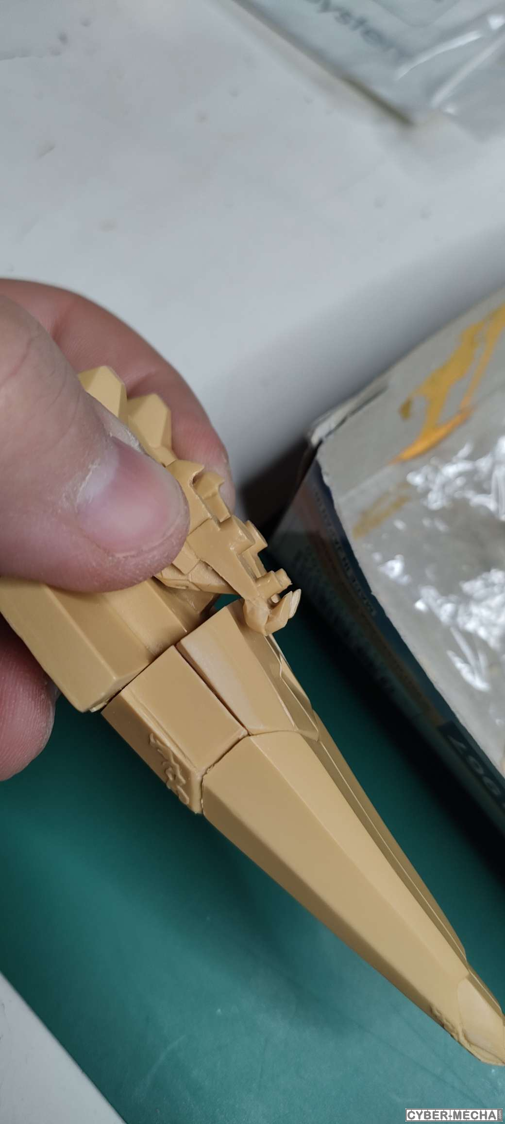

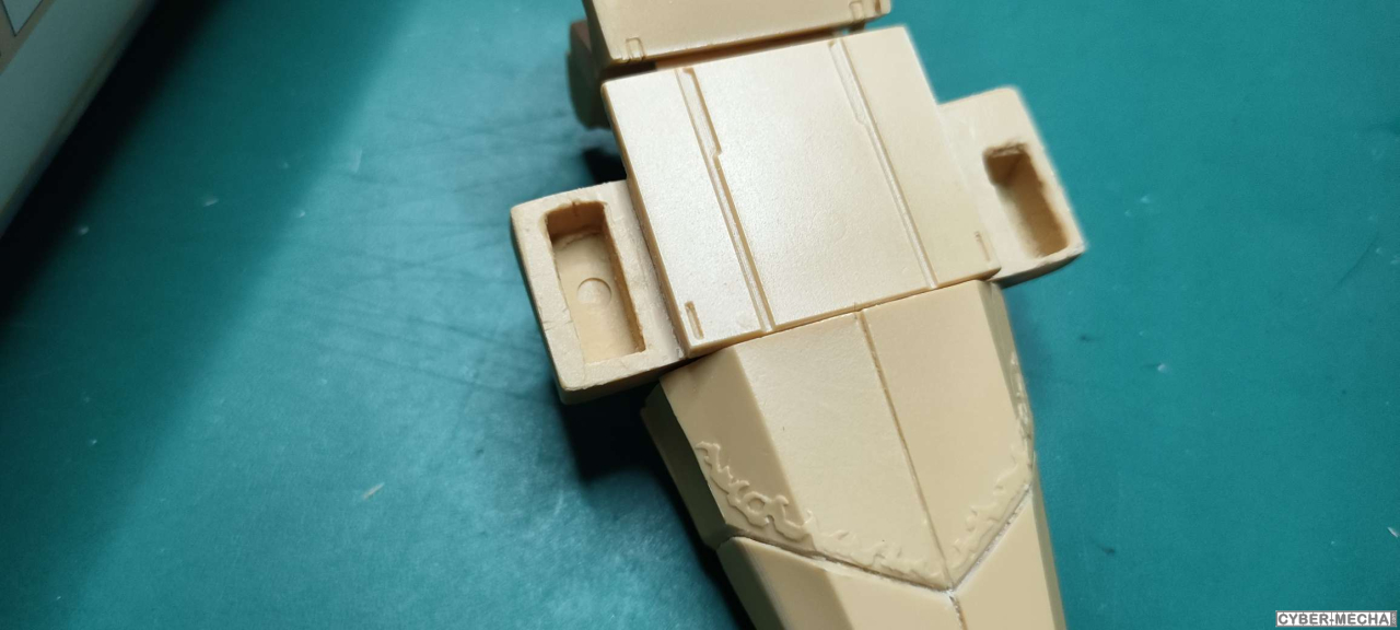

La preparation des pièces, notamment enlever les carottes, est vraiment aisée avec le C1.
Idem, regraver les quelques lignes un peu rebouchées par endroit lors du tirage se fait facilement.

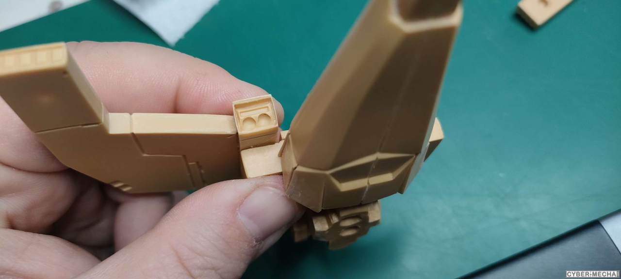

Tailler dans les épaisseurs pour permettre d'aligner les pièces correctement ou les centrer sur tous les axes, idem, aucune pression sur mon poignet bien mal en point.

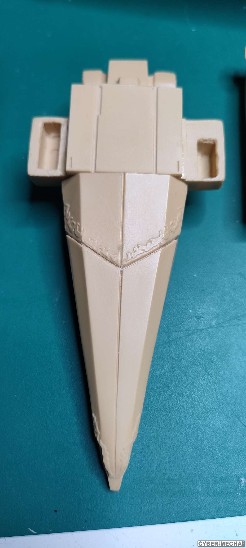

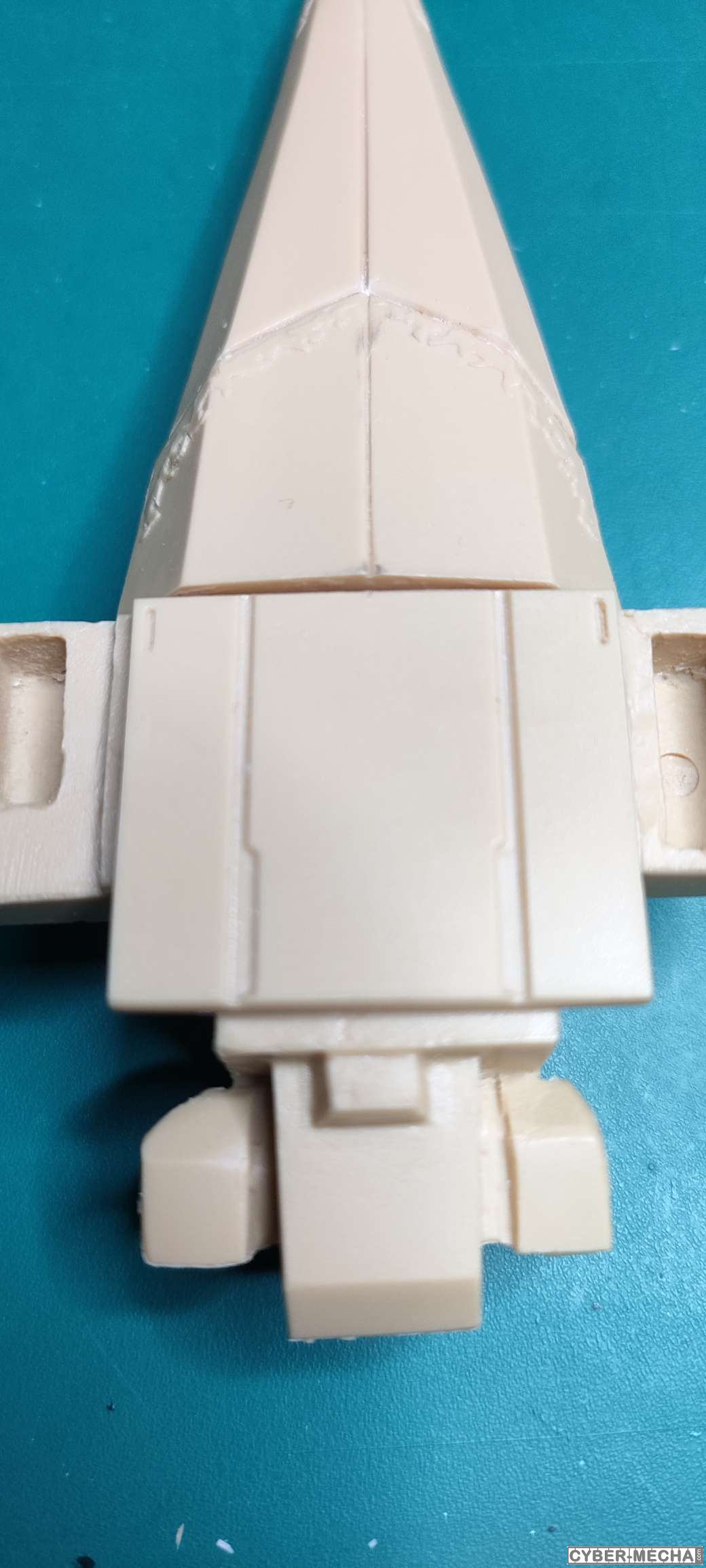

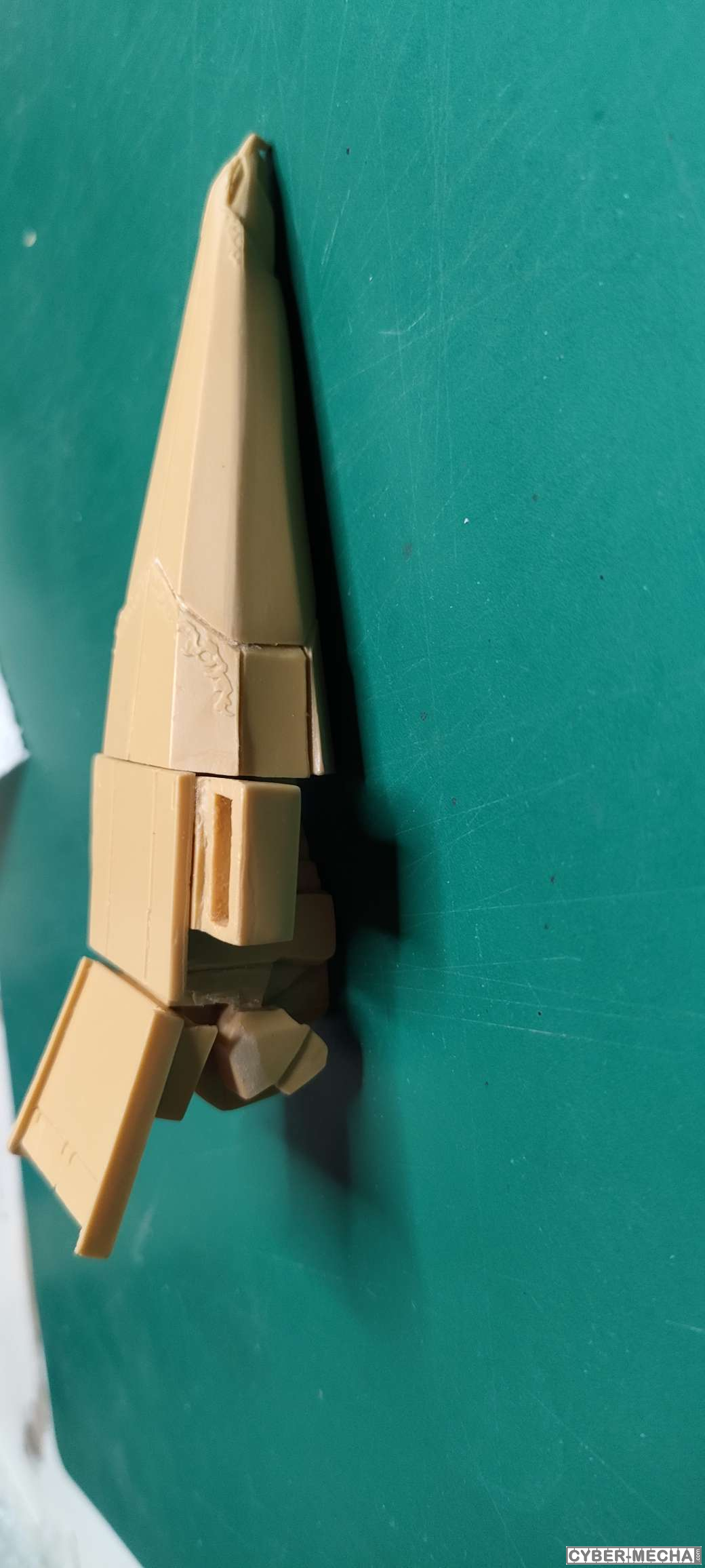

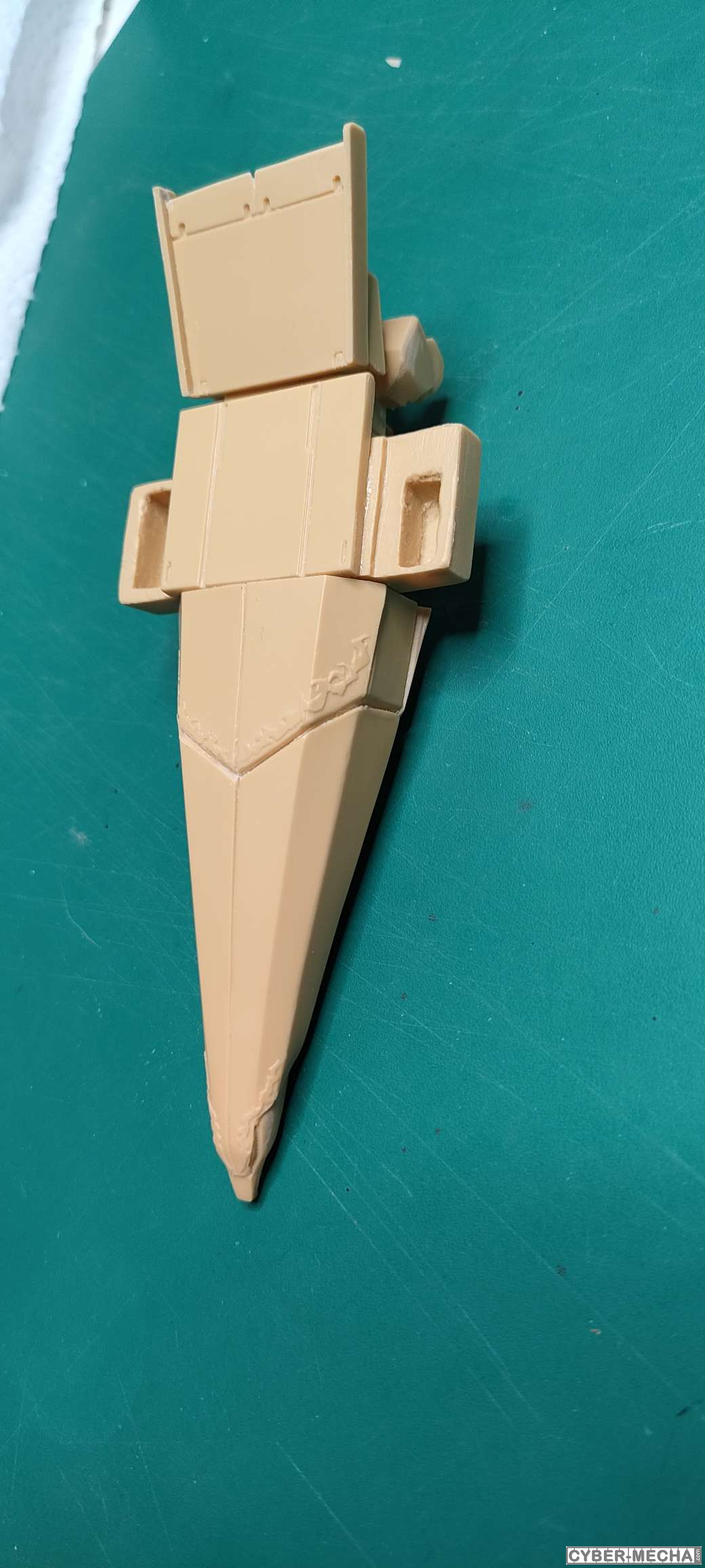

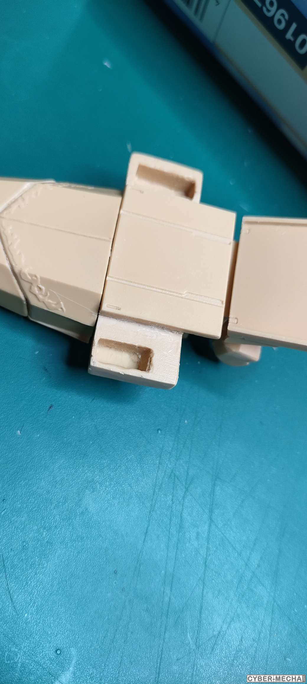

Centrer le nez, surtout sur l'axe horizontal, a nécessité de bien purger sur la pièce centrale pour pouvoir le pivoter sur son axe longitudinal (sinon il était décalé d'environ 3° à gauche)
Ensuite, centrer la plaque dorsale, qui avait une énorme carotte de placement au dos, a nécessité de raboter tout le tour de celle-ci.
Et hop. toujours pas d'effort avec le C1.

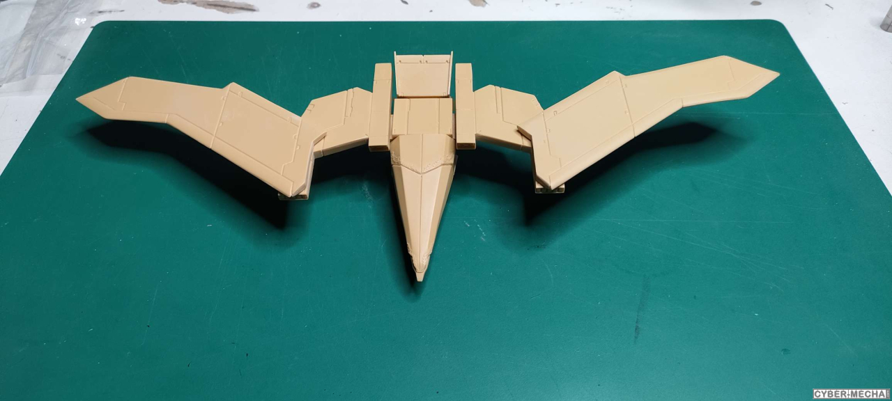

J'ai mesuré et mis une micro trace au centre et aligné la plaque avec le nez et les supports de nacelle. Qui sont donc décalés. étonnant...
Il faut donc retoucher les tétons de calage ainsi que raboter les excédents pour mettre ça en bonne place. Il faudra aussi corriger le dièdre de la naissance d'aile droite. Bien plus chiant à faire, ça, vu l'épaisseur.
Voilà les nacelles juste posées, je ne les ai pas encore modifiées.

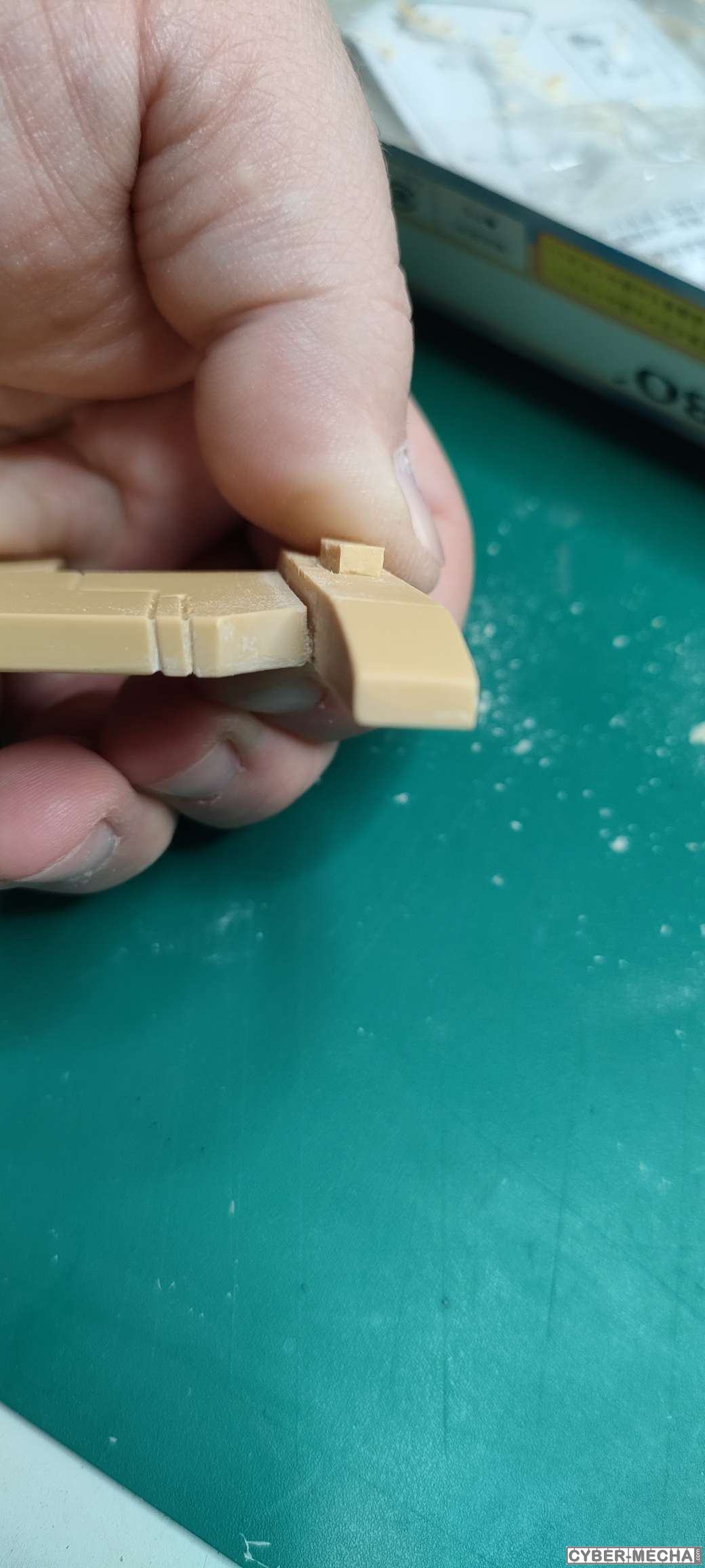

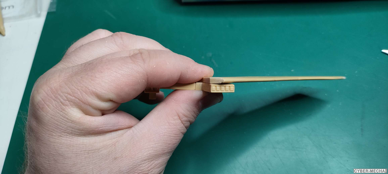

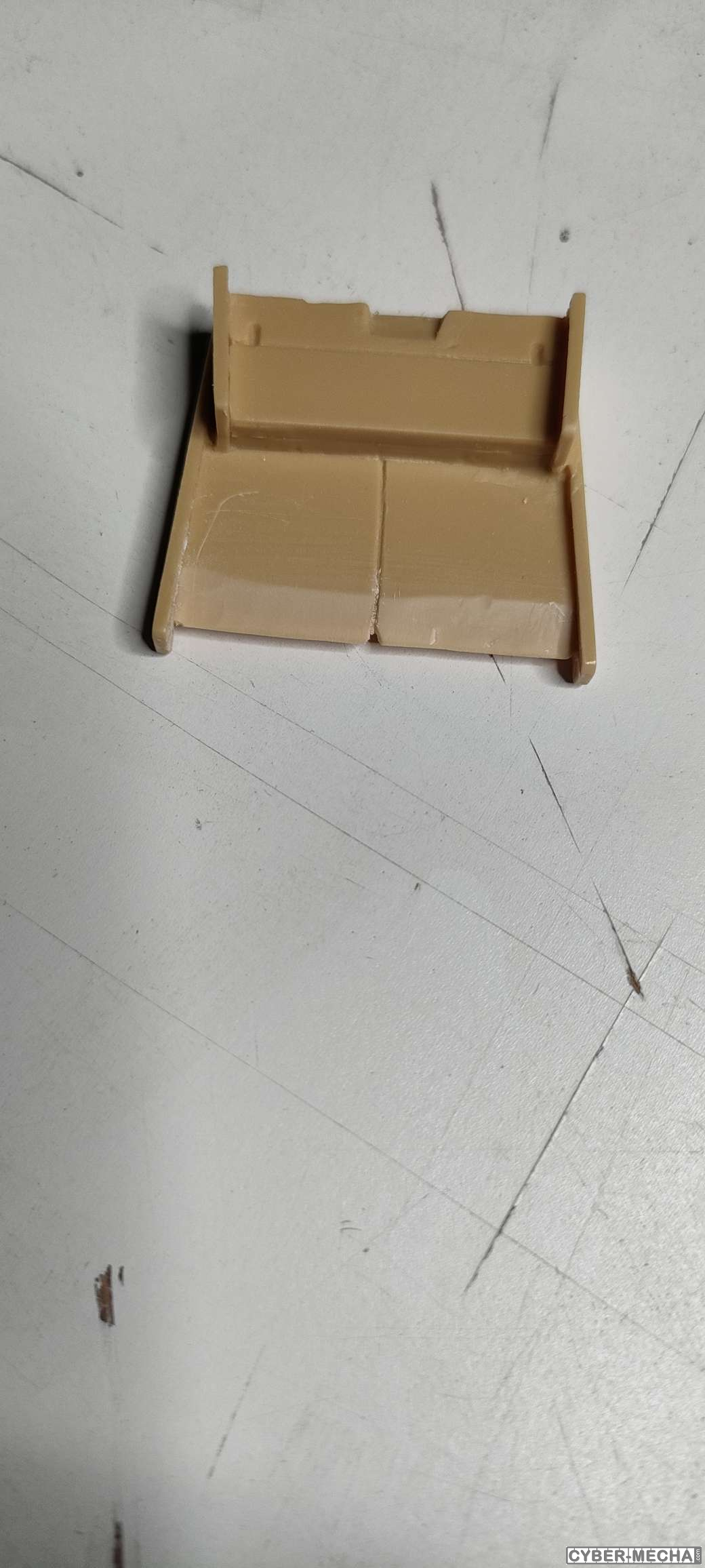

J'ai affiné le bord de fuite des ailerons de la queue. Le peg de "centrage" n'est... pas au centre. Mais par contre il permet de bien centrer la pièce. Ça restera ainsi, je l'affinerai plus tard pour descendre un peu le niveau de la pièce, plus au niveau de la plaque dorsale.
Et une fois que j'aurai mis en place les nacelles... je m'occuperai des pattes...
rien de centré ni symétrique sur la pièce centrale, ça va être fun !
encore un peu de taille à faire sur ce petit kit !
Et surtout virer la pièce d'adaptation prévue pour le jouet de chez Gigabrain, et rendre le dessous plus joli...

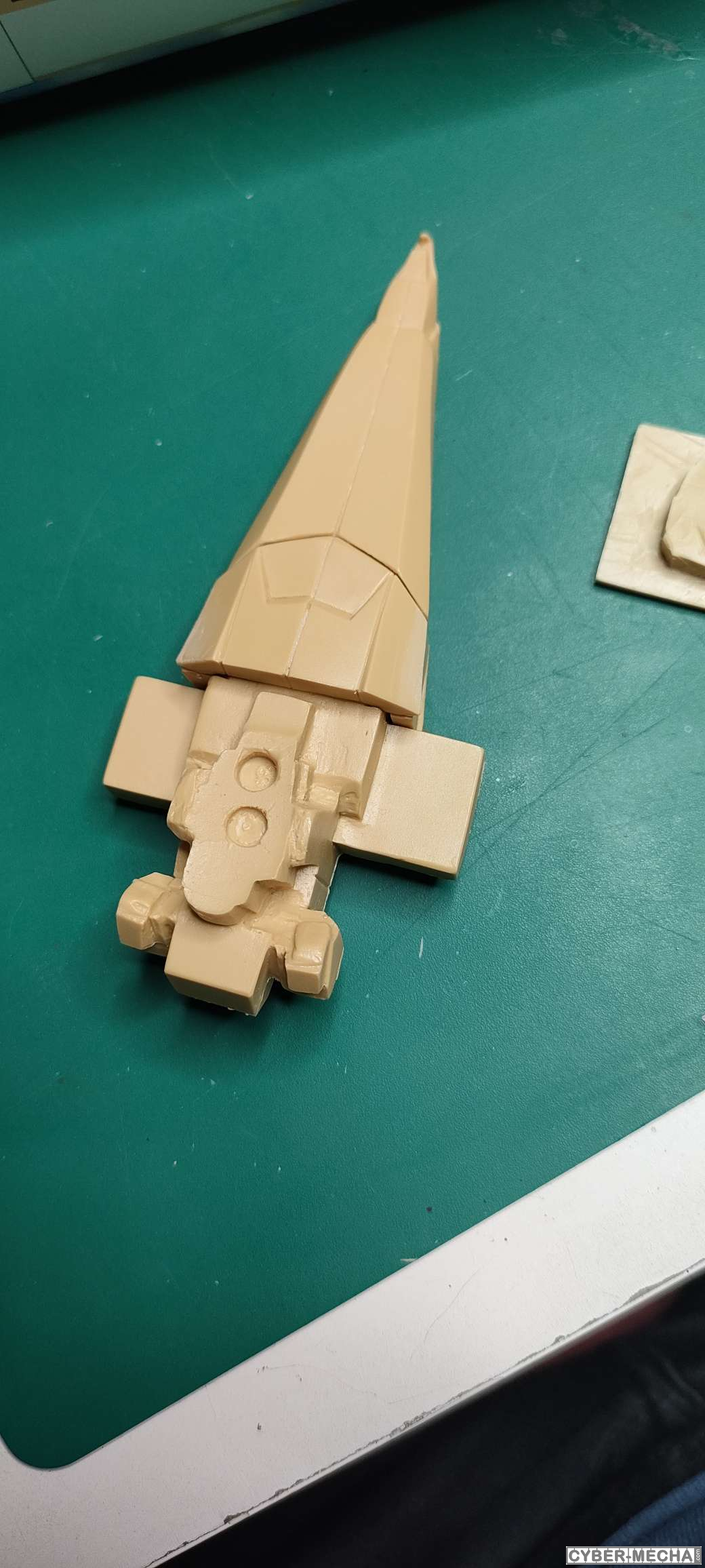

Du coup

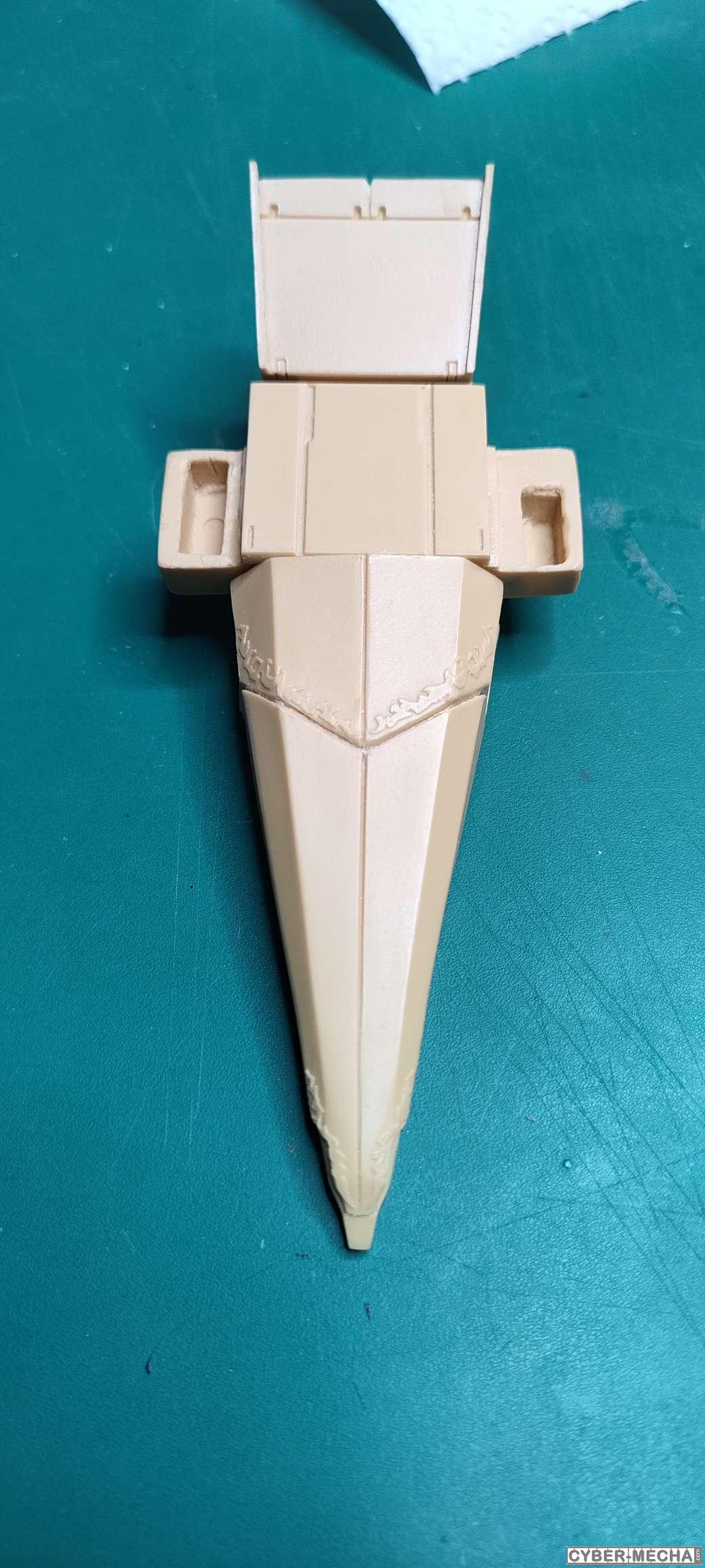

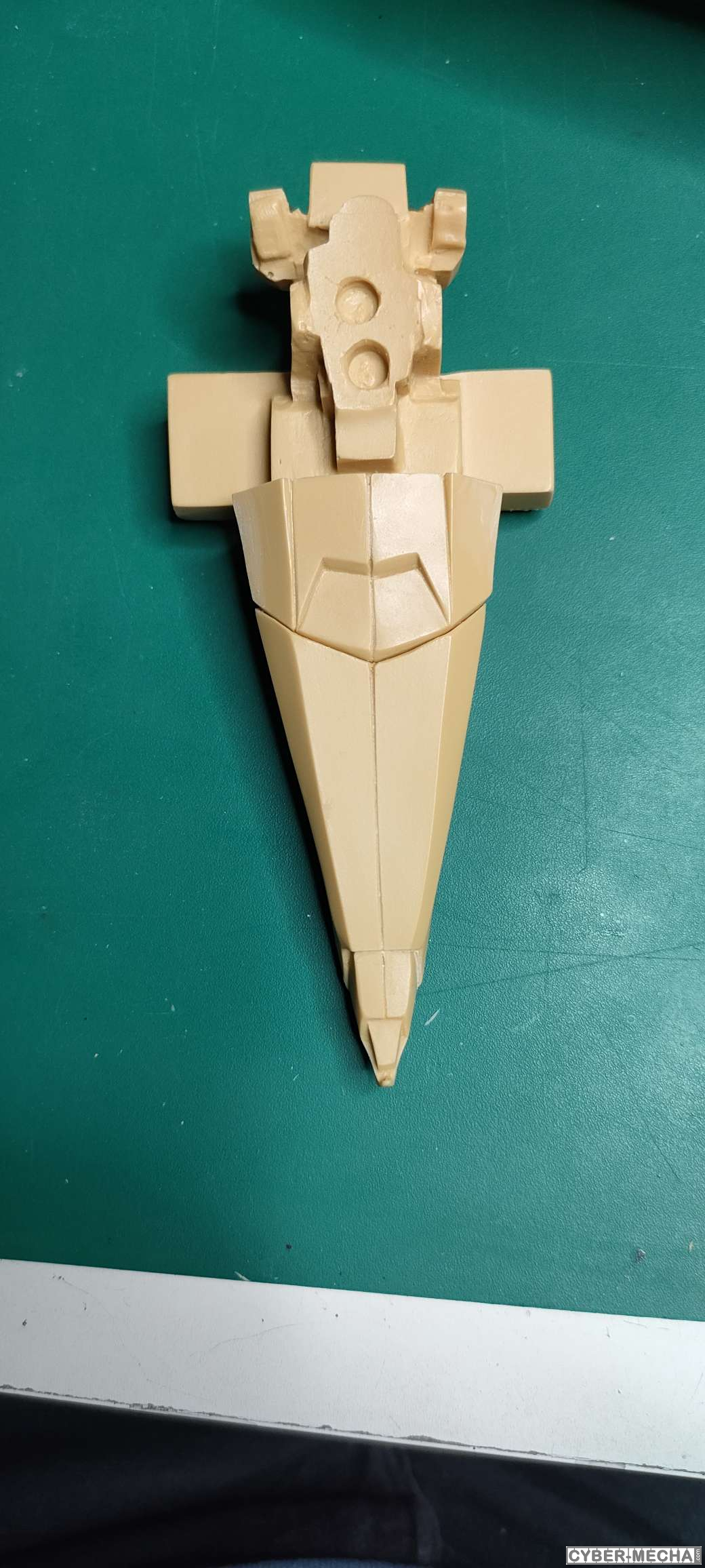

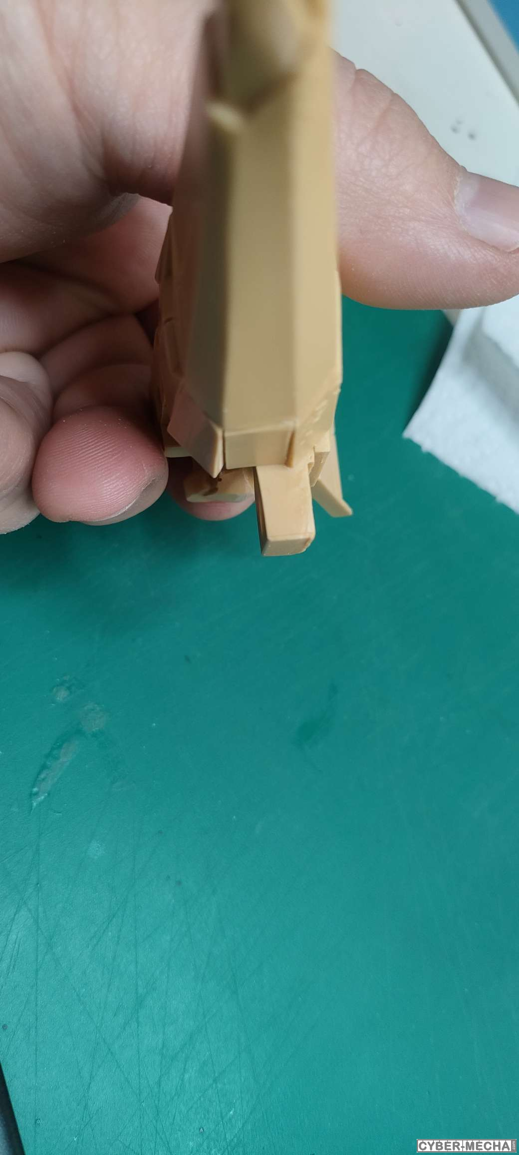

j'ai recentré et abaissé la pièce de queue.
J'ai retaillé le téton de calage pour qu'il paraisse moins excentré vu de derrière
et j'ai tout axé sur la plaque dorsale et le nez

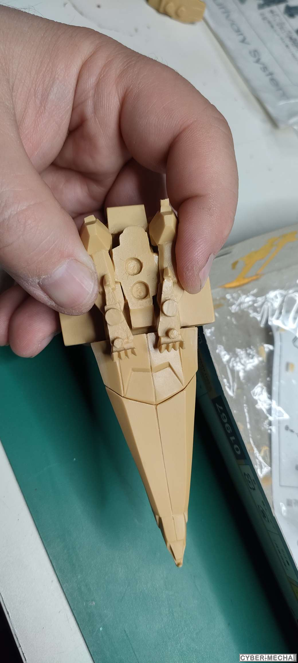

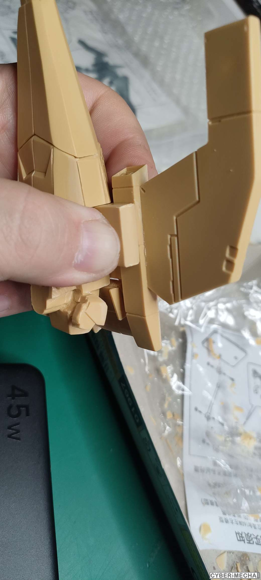

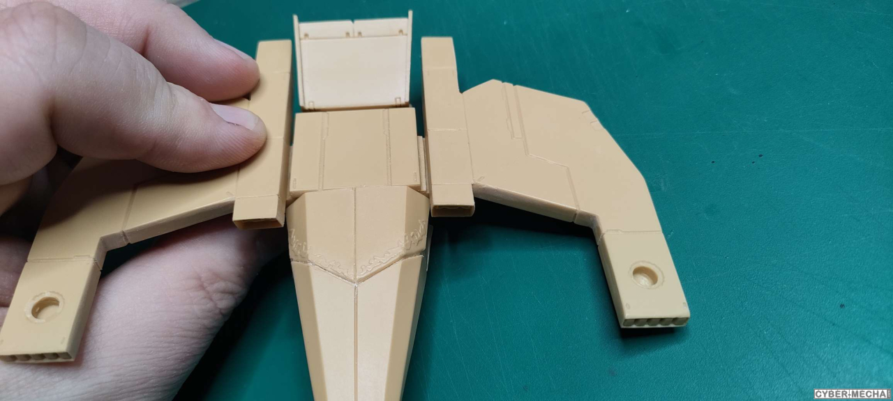

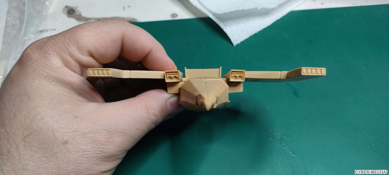

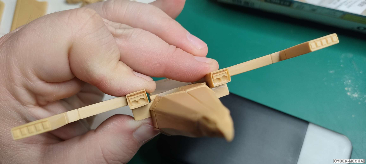

Maintenant, s'occuper des nacelles moteurs.
Bref, en les positionnant à égale distance du fuselage, c'est bon à droite mais il va falloir rogner à gauche...
Bref il va falloir tailler dans le gras !
et pas grand chose...

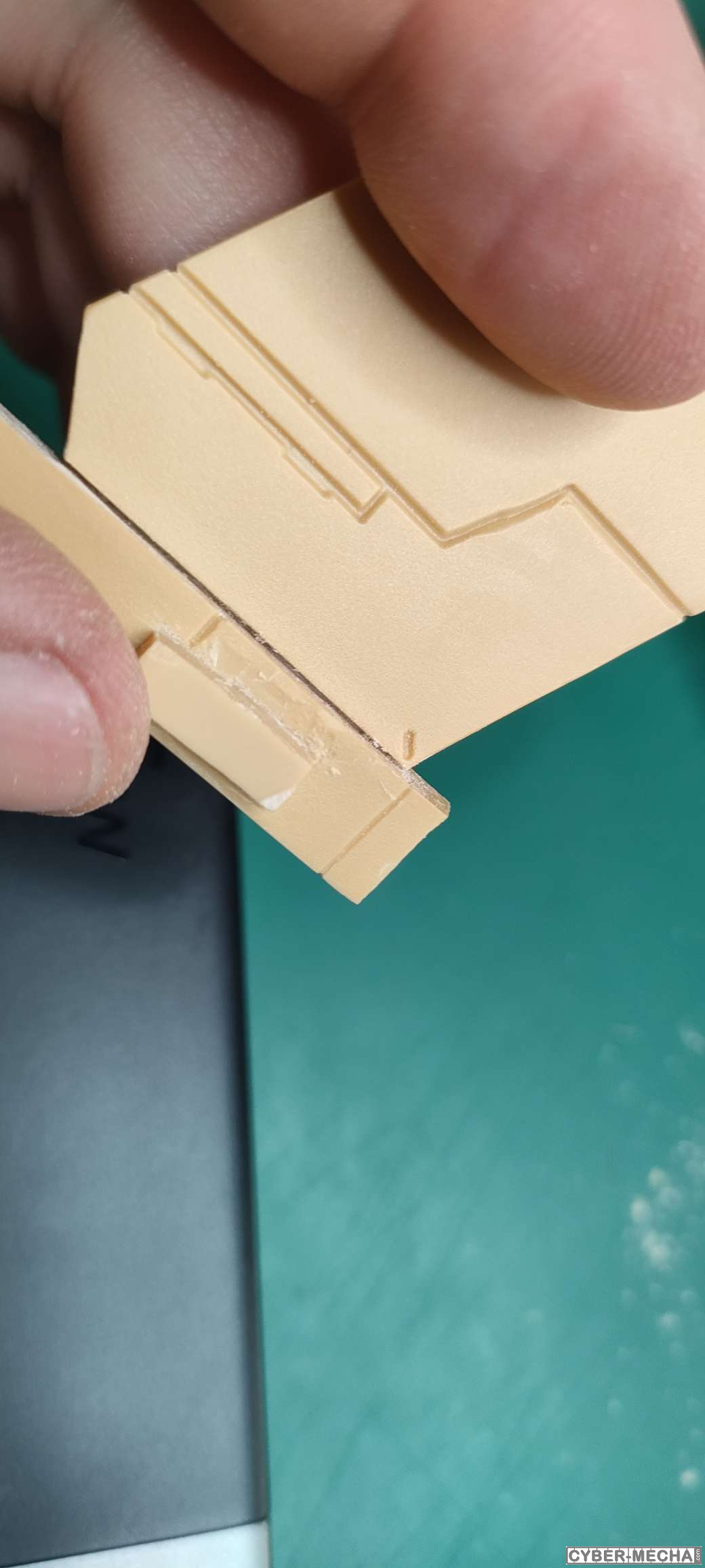

donc soit ponçage et poussière, soit scie et poussière, soit lame et pas de poussière... faut bien tester les outils, non ?
Donc voilà le genre de découpe faite avec le Hanboost C1, sans forcer, et avant ponçage final pour uniformiser et adoucir les arêtes...
mouais, bof...
www.ratatarsefactory.fr
Ratatarse

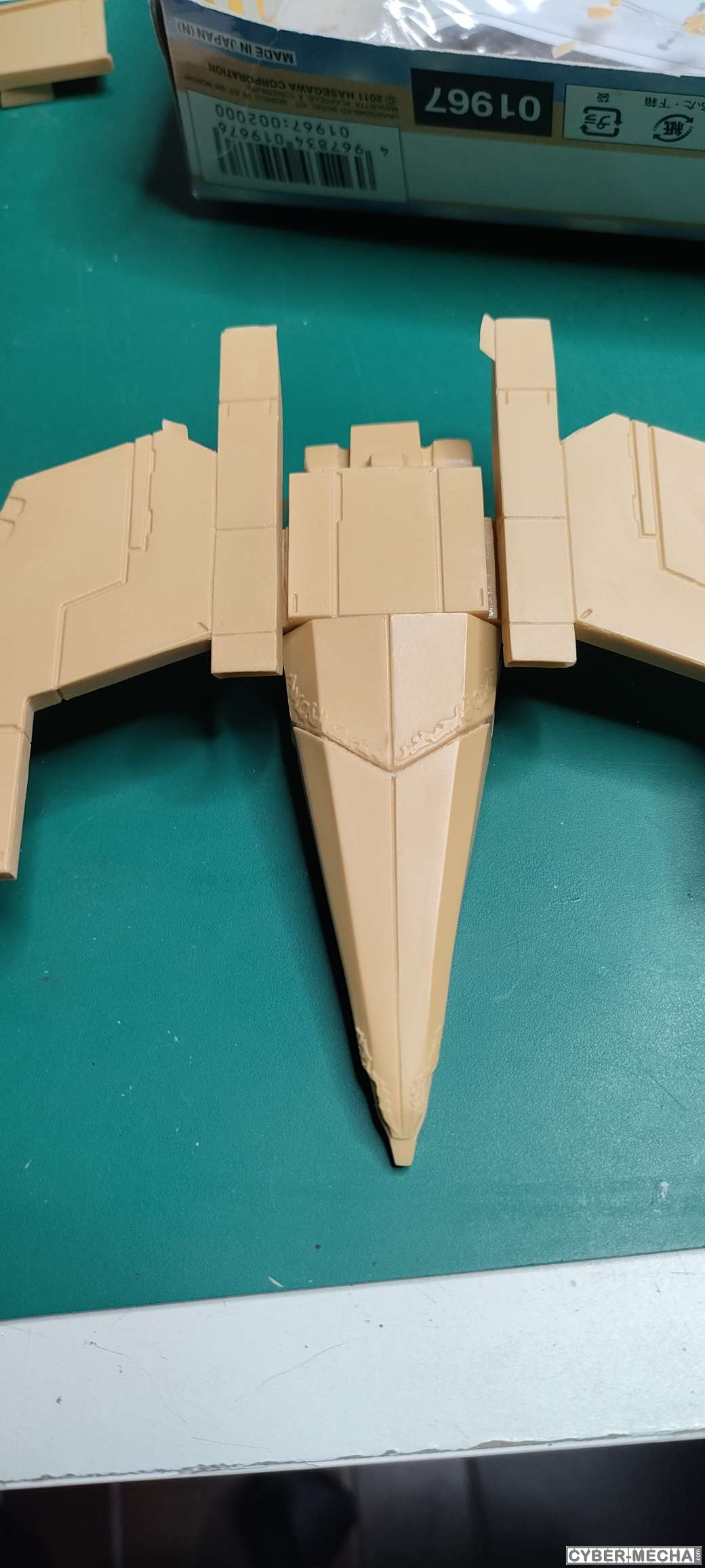

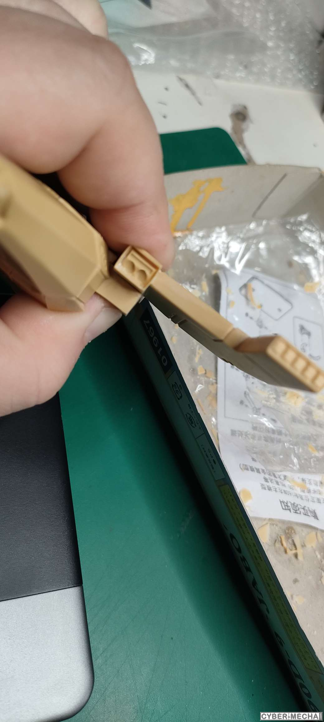

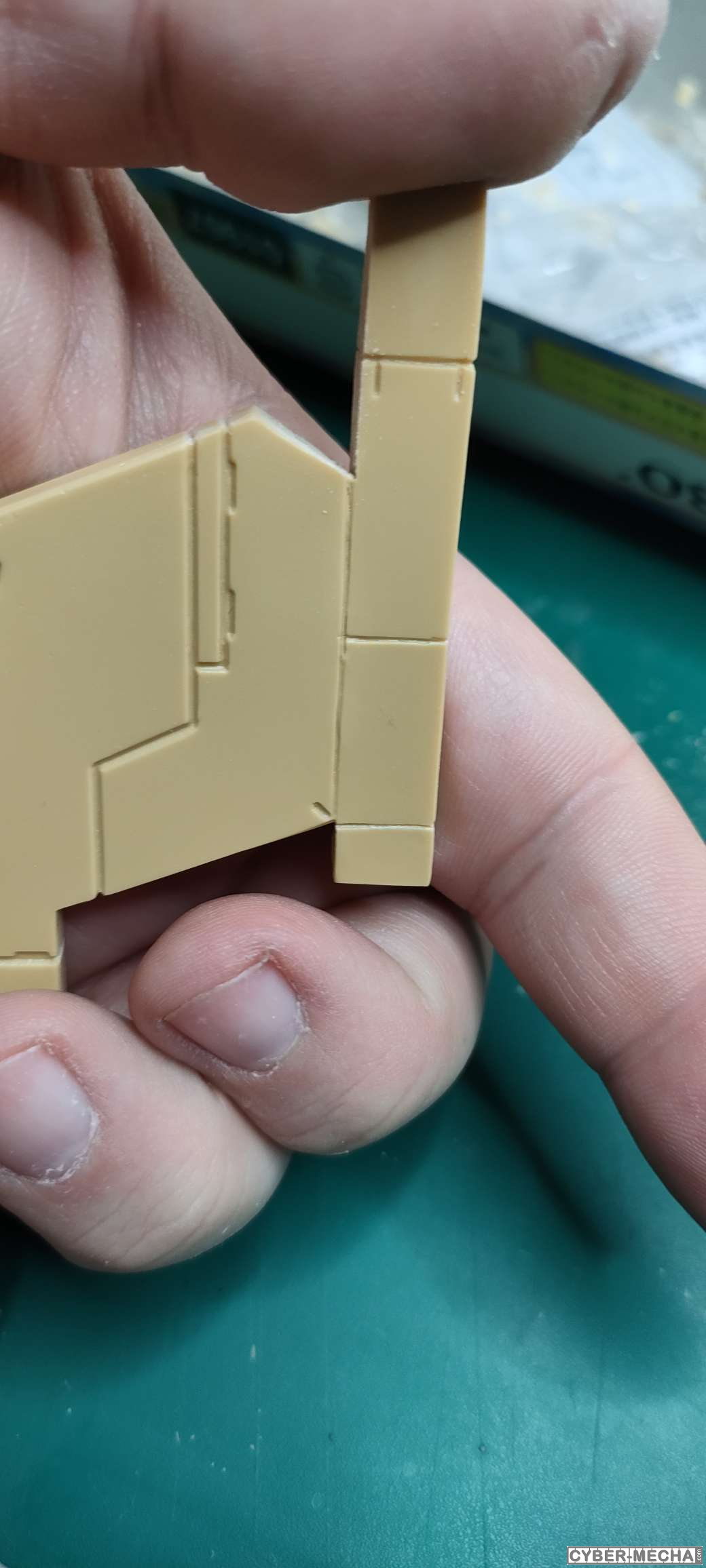

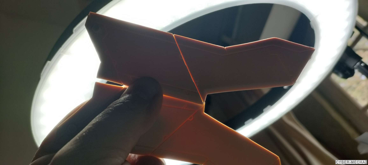

Ensuite, on va essayer de corriger le dièdre sur la nacelle droite...
déjà, je vais découper les plages plus proprement, puisque le moule n'est pas symétrique, je les mets à plat
Ensuite, je vais faire une incision le long de la nacelle moteur, sans traverser, pour enlever de la matière et pouvoir redescendre l'aile légèrement ensuite.
Le C1 est adapté, sans forcer. Et fait moins de poussière qu'une scie !
Je peux donc presser pour caler l'aile contre la nacelle
je présente pour vérifier sur le zinc...
voilà la chenille ! le travail

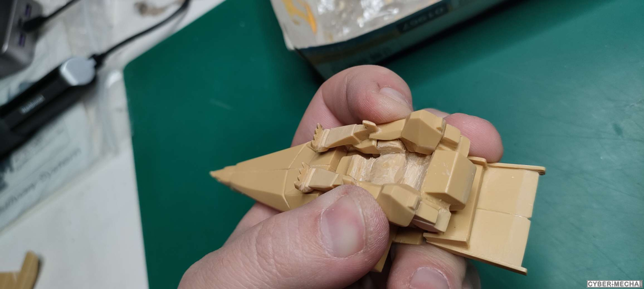

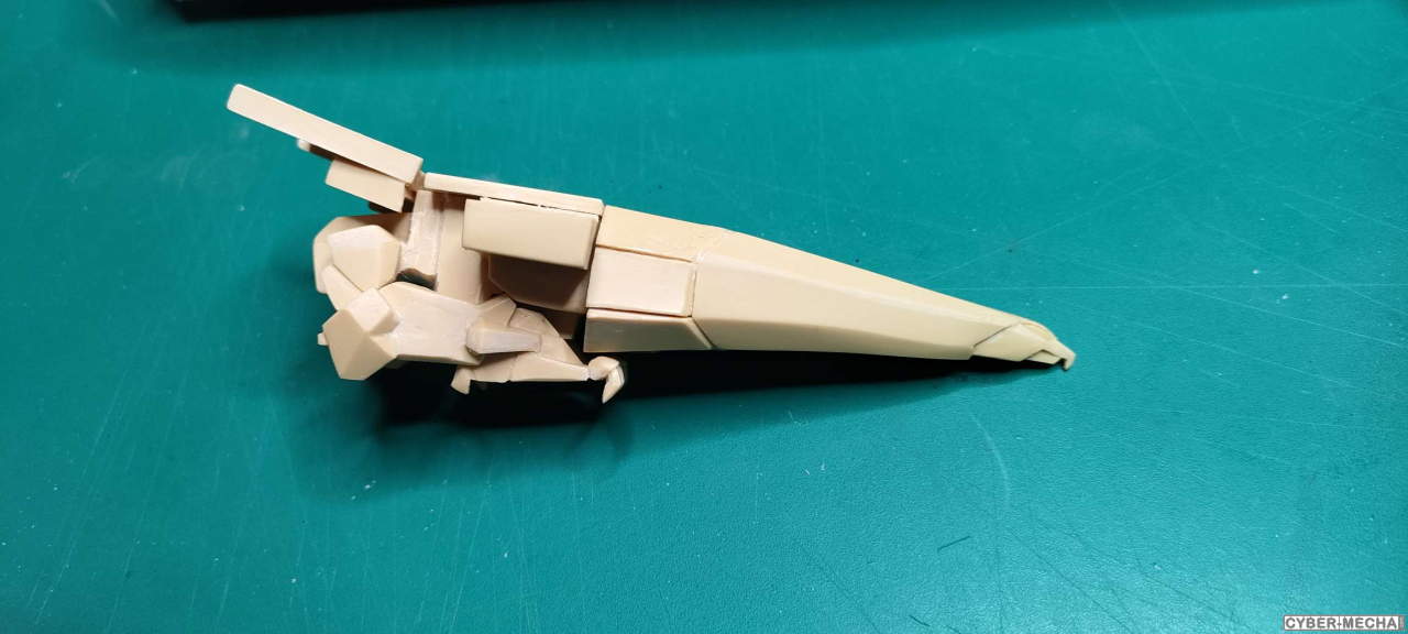

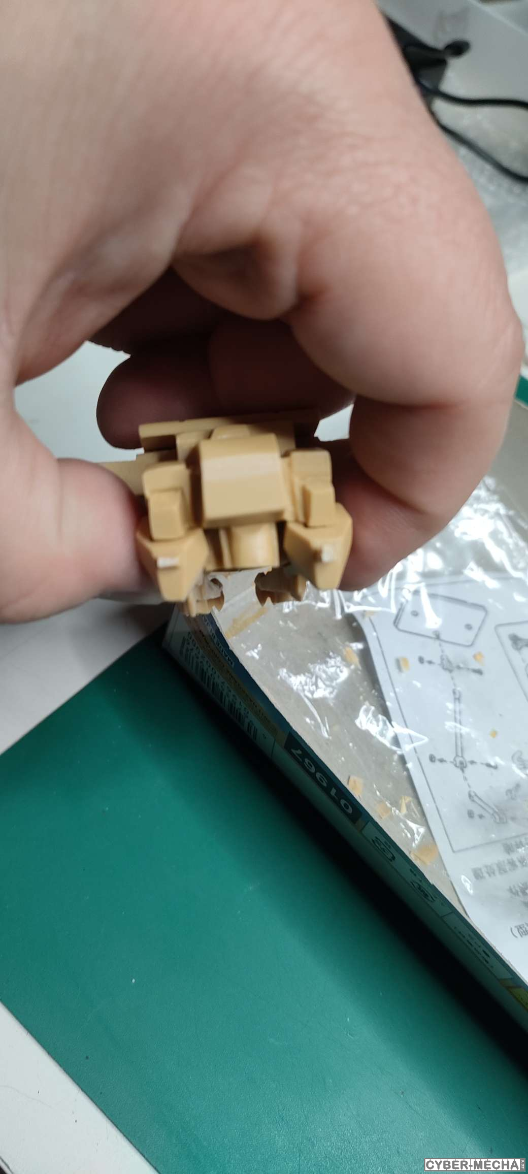

Bon

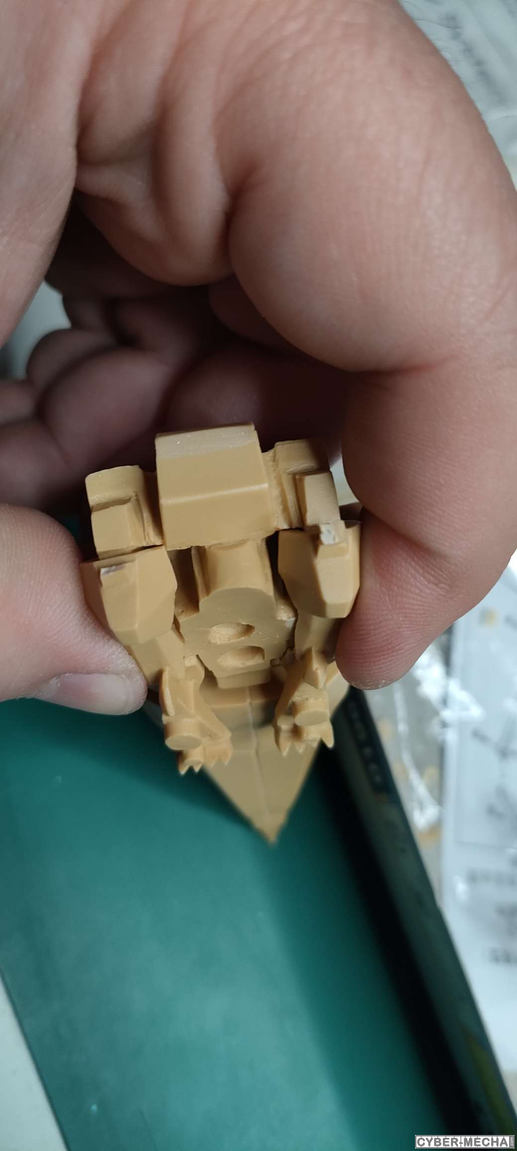

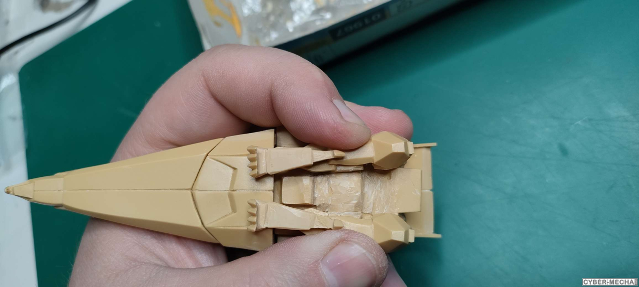

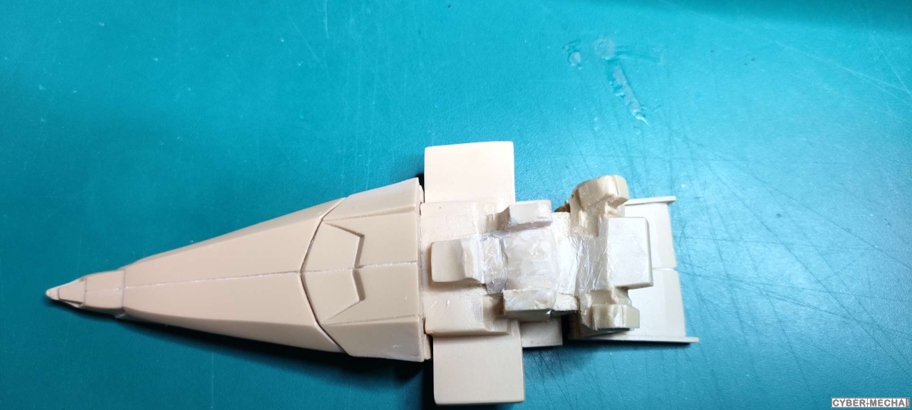

avant de m'occuper des ailes (qui ne me plaisent pas telles quelles non plus), j'attaque la modification du bide du piaf...
Au programme : préparation des jambes, et taillage dans la masse pour reformer quelque chose de moins massif au centre, et un peu plus symétrique que le kit brut
Bon
un peu de ponçage, puis decoupe moins brute autour des "mollets" et ça va le faire

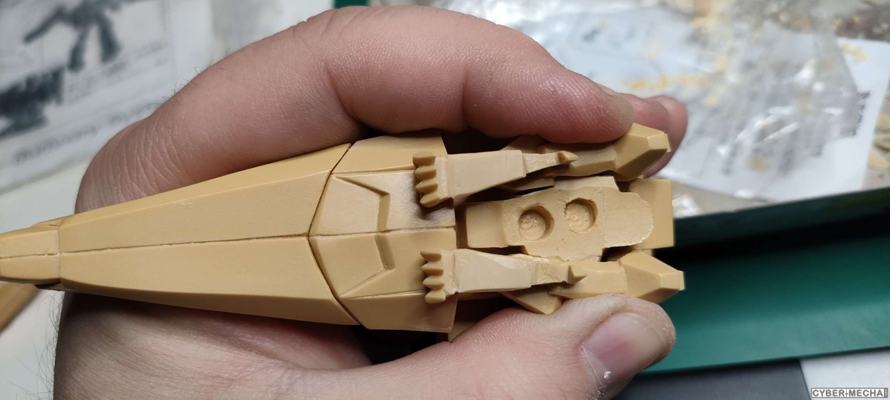

cette vieille résine (2004) est bien dure...

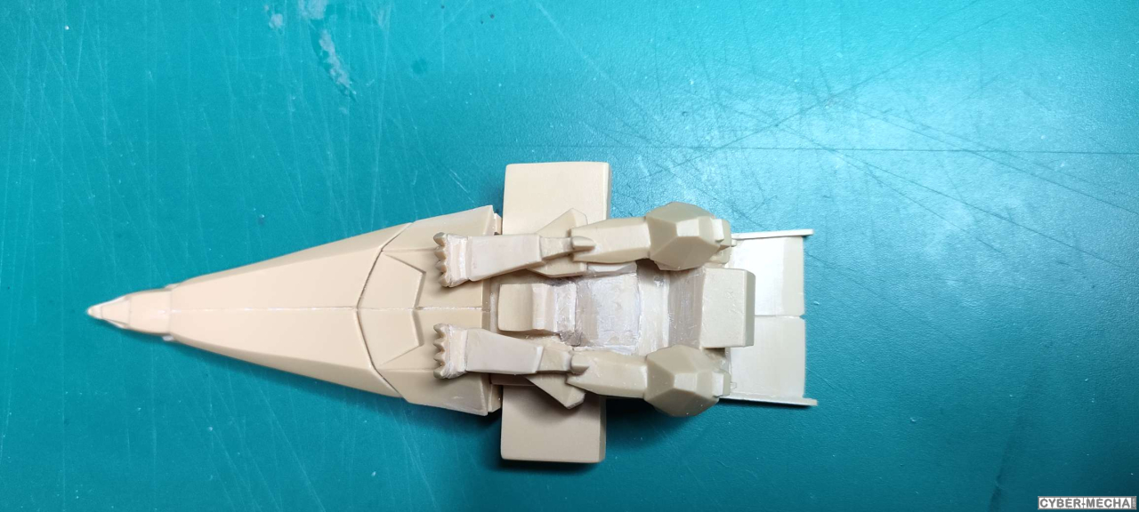

Bref, j'ai à peu près finalisé le dessous du piaf
là j'attends que le C1 se recharge pour défoncer les ailes... et j'aurai bouclé le montage de ce beau zozio

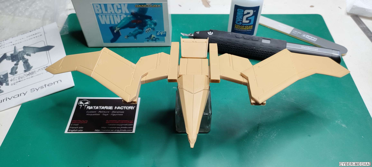

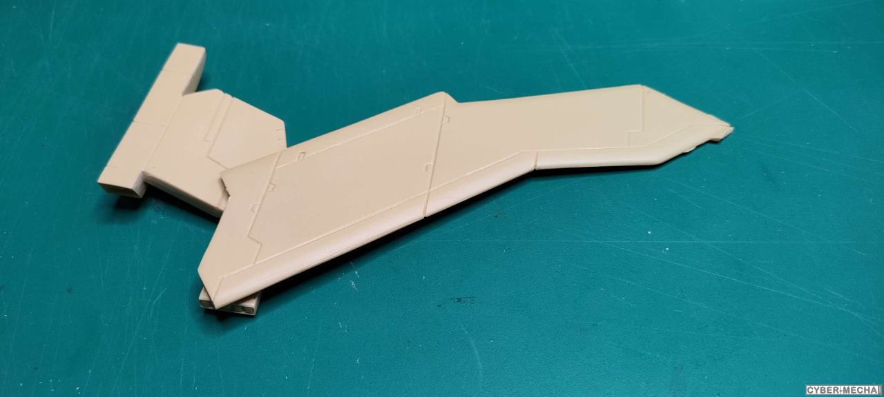

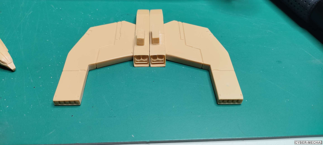

Alors
ailes poncées et retaillées, ça va déjà mieux...
Et maintenant, je me pose la question des ailes.
A modifier.
Trop rectilignes.
Hop
ça va trancher, chérie !
mouais, bof...

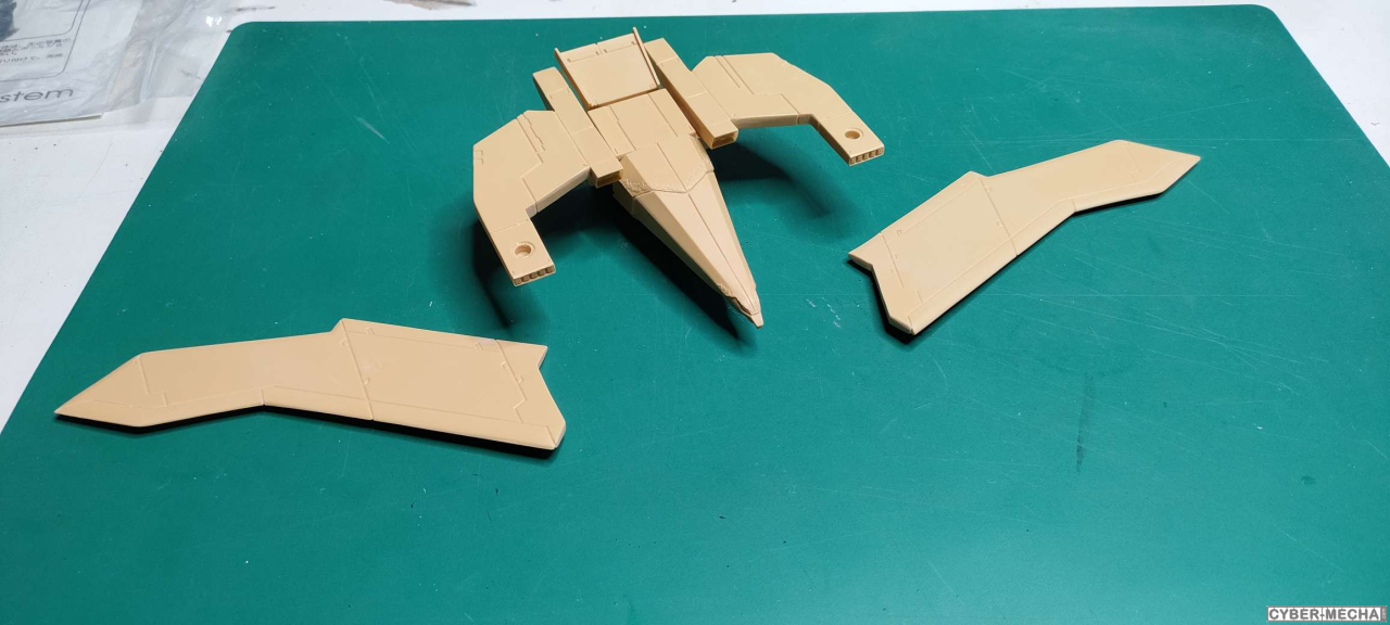

Ratatarse

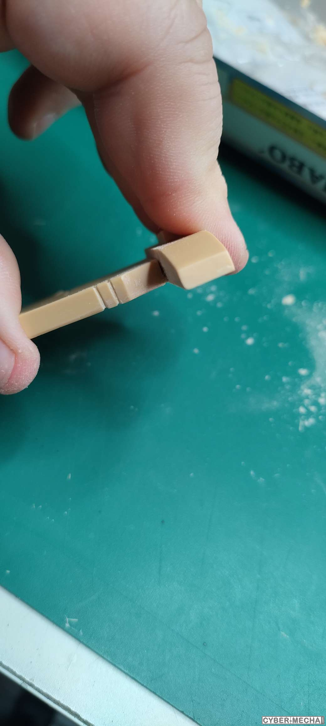

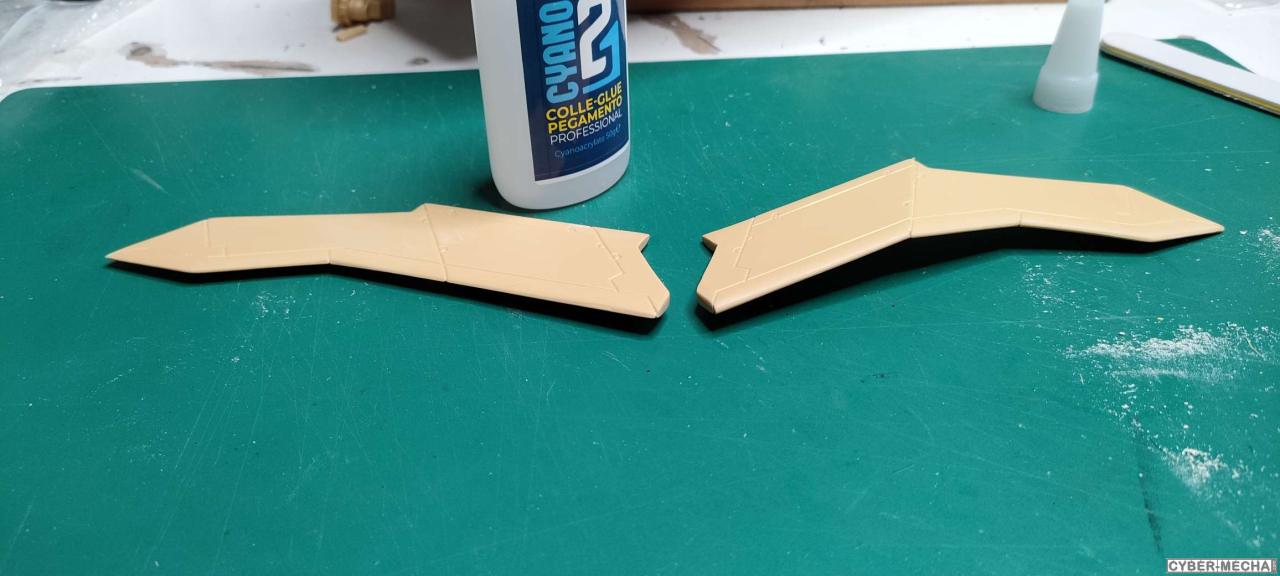

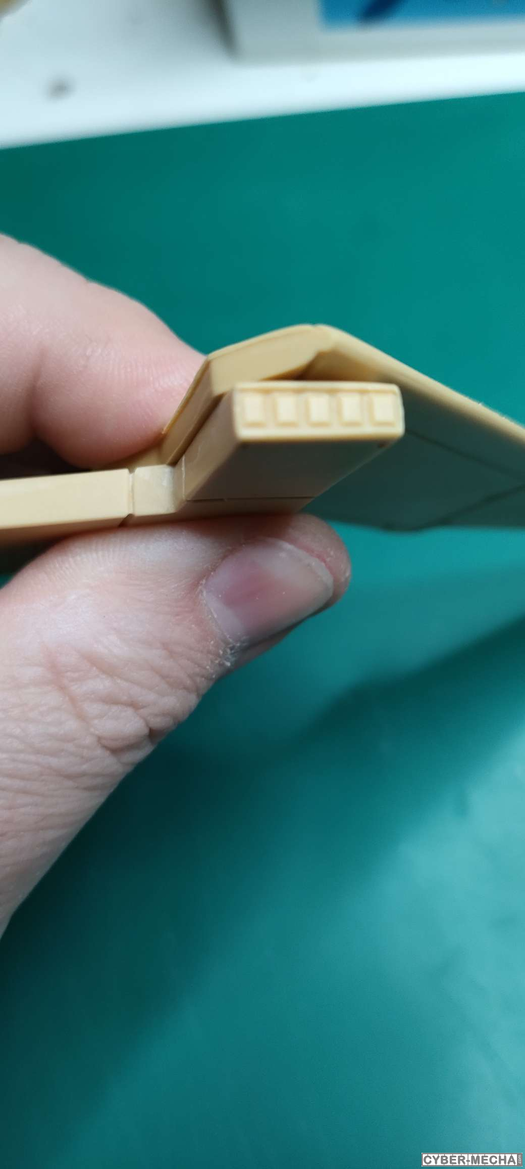

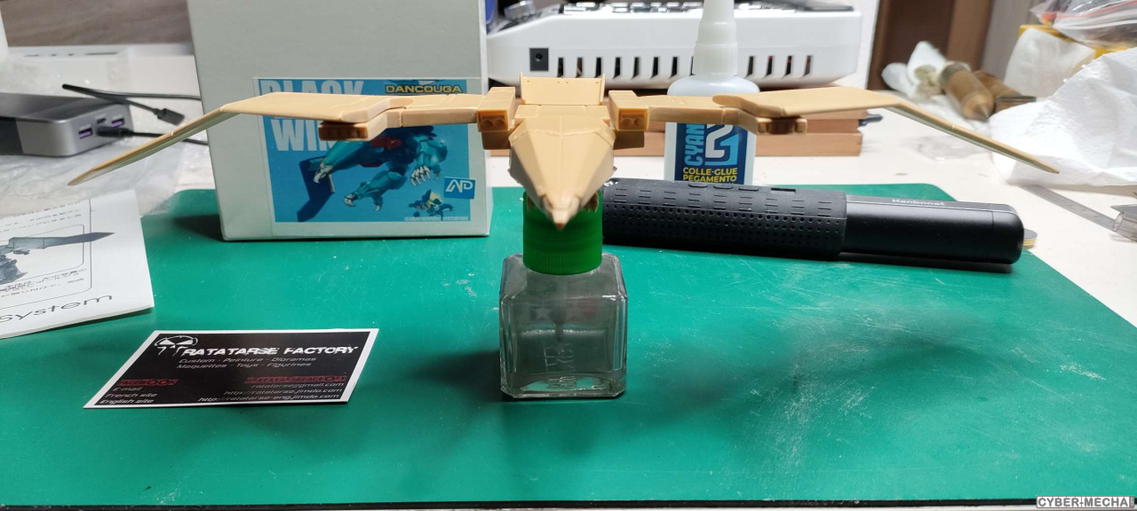

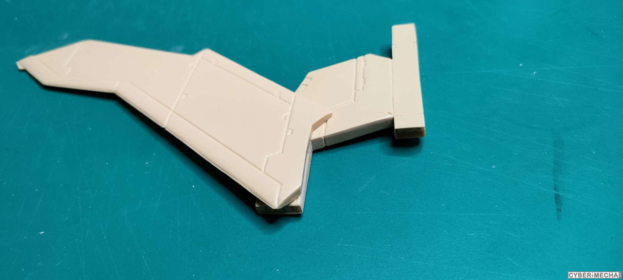

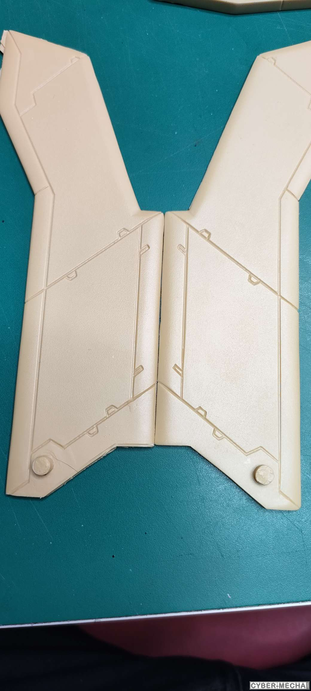

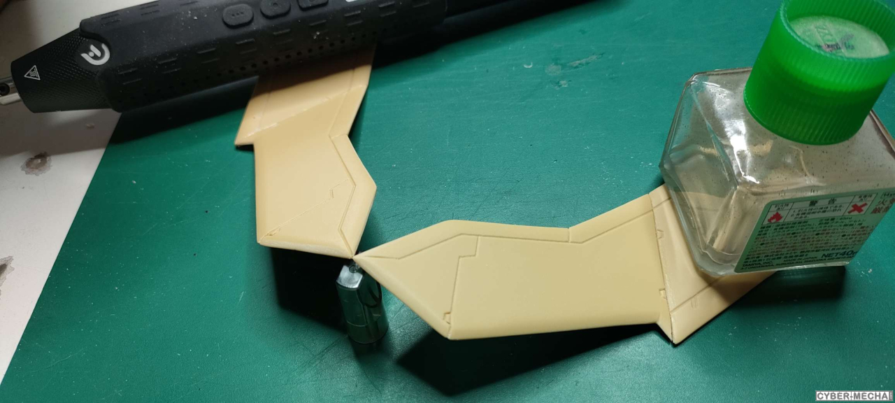

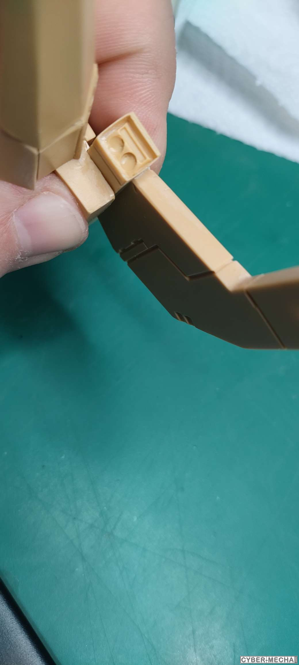

Déjà, on va mettre du dièdre négatif sur la seconde partie de l'aile, il y a une gravure qui va permettre de faire ça facilement.
donc on passe sur la face inférieure, et on enlève de la matière dans le joint, jusqu'à ce que ce soit quasiment transparent
comparaison une aile faite, et l'autre pas encore faite
Ensuite, bah on plie doucement... et on colle en feuillure !
Facile, non ?
comparaison de l'aile modifiée et de la normale toute plate
Et ensuite, bah on fait pareil de l'autre côté, et pour avoir le même dièdre, bah on cale et on colle à la cyano... la colle Tamiya, c'est pour le lest...

et au final, je n'irai pas plus loin dans les modifs, il me plaît ainsi.

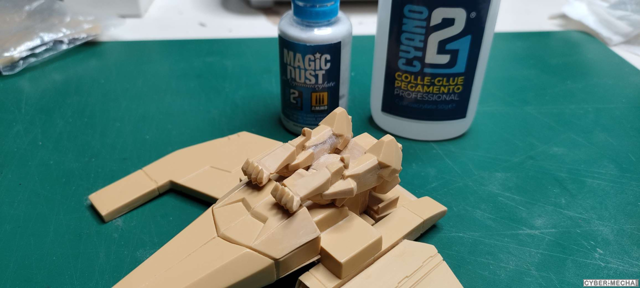

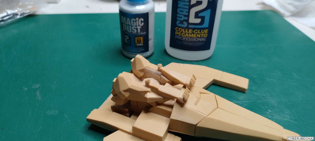

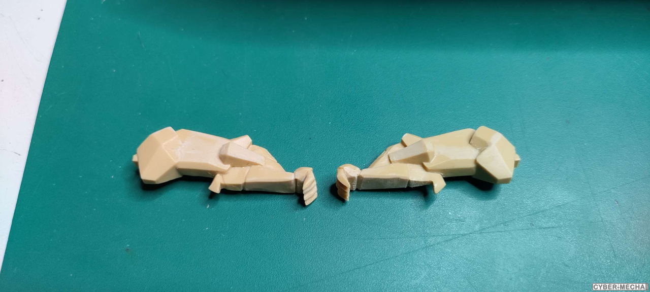

Et pour ceux qui ont suivi : oui j'ai rebouché les creux intérieurs des gambettes, poudre de fibre de verre et cyano
hop !

Citation de: Ratatarse le 29 Mars 2026 à 16:18:31Ensuite, bah on plie doucement... et on colle en feuillure !
C'est à dire ?
Citation de: Ratatarse le 29 Mars 2026 à 16:18:31Facile, non ?
Ca m'a vacciné contre toute velléité d'acheter des GK vintages !
Ratatarse
Citation de: Houquet le 29 Mars 2026 à 21:54:52
C'est à dire ?
Bah une fois la ligne amincie, tu peux y aller doucement et plier le long de la ligne, mettre la colle dans la rigole que tu viens de créer, et coller en laissant plié.
Comme une coupe d'onglet pour le carrelage, les plinthes... : tu creuses en V et tu rabats les épaisseurs l'une sur l'autre.
c'est plus clair ?
 :gne:

Super boulot sur ce kit. :number1: Puis je trouve la modification des ailes top.
Ces cyberméchanistes remercient l'auteur pour ce message : Ratatarse
Ratatarse
 :Merci:
pour les ailes j'ai hésité à refaire un dièdre positif sur les panneaux d'extrémité, mes autres Black wing en ayant tous... mais la proportion et la sculpture étant différente, j'ai préféré laisser ainsi, je trouve que ça lui va mieux. Et j'ai encore le temps de changer d'avis, je ne suis pas à deux traits de coupe près
