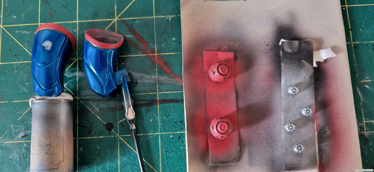

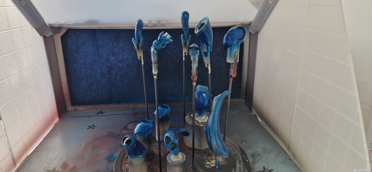

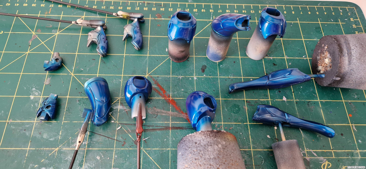

Hello les plastiqueurs, petites avancées de la semaine/Weekend un peu long car 1 peinture = 24h :)
  • Passage du chrome
  • Passage du clear bleu
  • Klir de protection
  • Passage de l'acier sur les engrenages des genoux
  • et bien c'est top ....

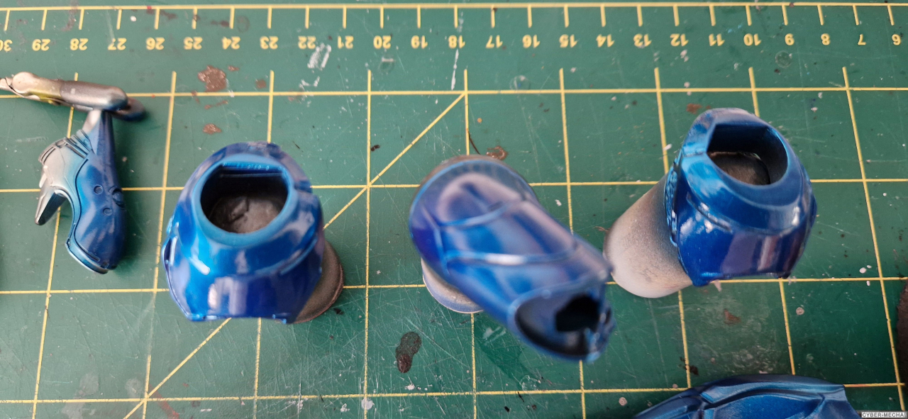

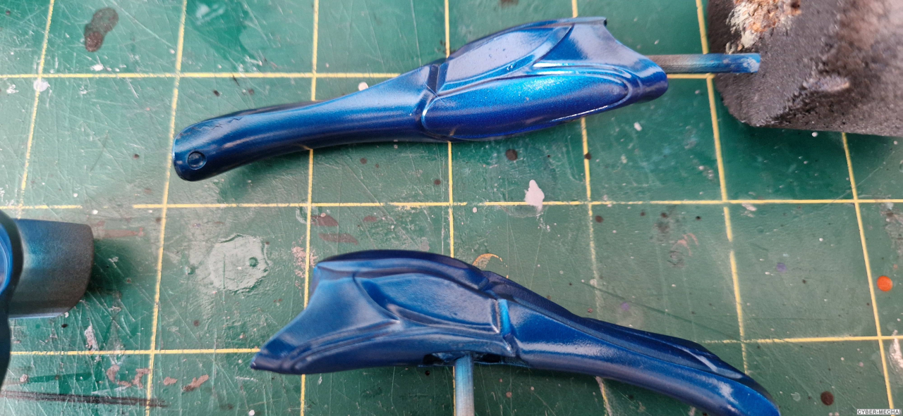

Passage du chrome :

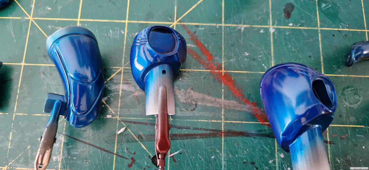

Passage du Clear Bleu
J'ai commencé très / trop léger du coup 5 couches de peinture au final pour avoir un bleu métal profond dans le thème.
En cours : vous aurez les photos en fin de semaine

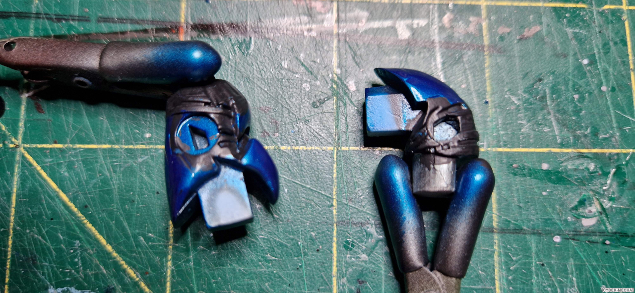

  • Rattrapage du chrome pour les bandes roses à venir + pieds
  • Passage du burn iron 50/50 noir sur les parties des hanches métalliques
  • Passage du noir sur les parties de la combinaison internes et  hanches
RAF :
  • Les bandes et truster en rouge/rose
  • Le blanc sur les genoux et les pieds
  • Dry Brush sur les parties métalliques des hanches
  • Assemblage
  • Klir sur l'ensemble
  • Jus noir sur l'ensemble
  • Vernis semi-brillant sur l'ensemble
Enjoy !

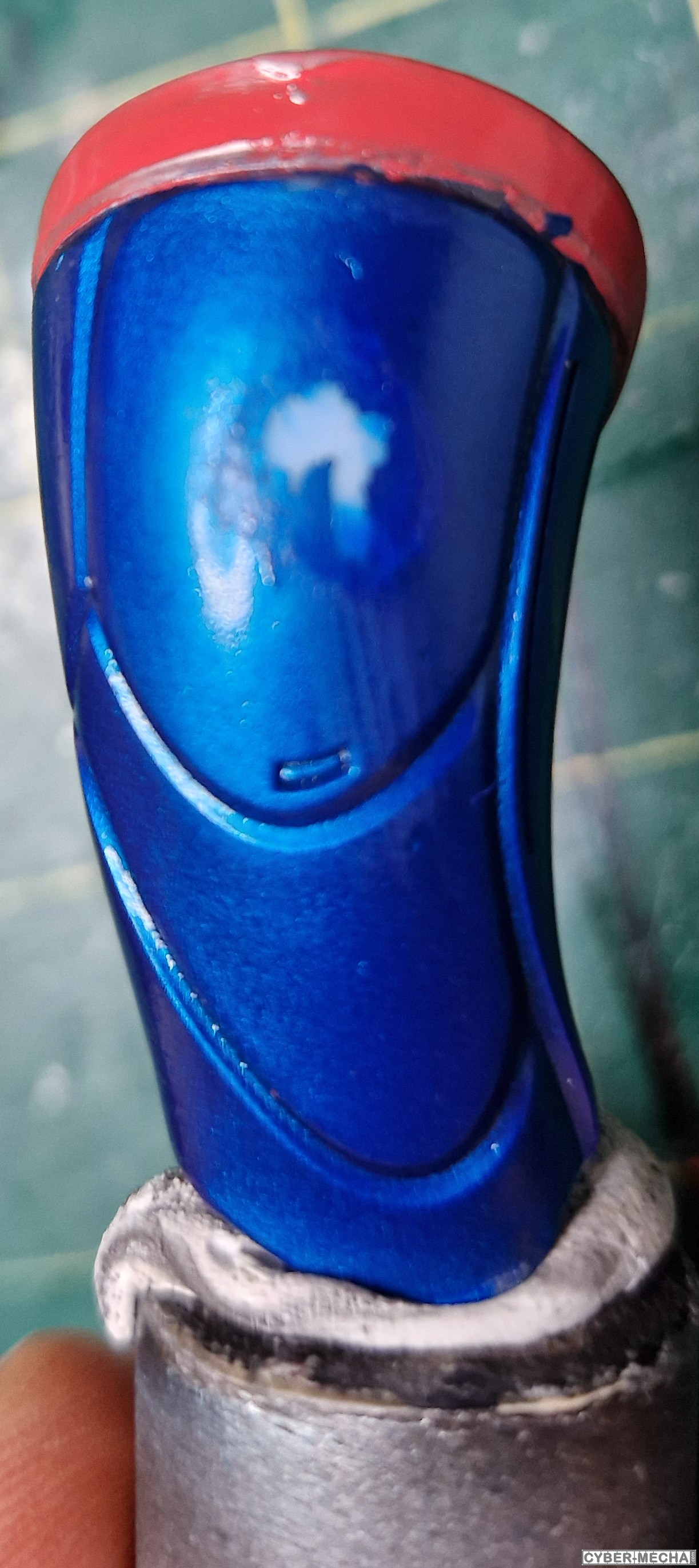

La suite de mes aventures avec de belles avancées mais aussi un gros imprévu...

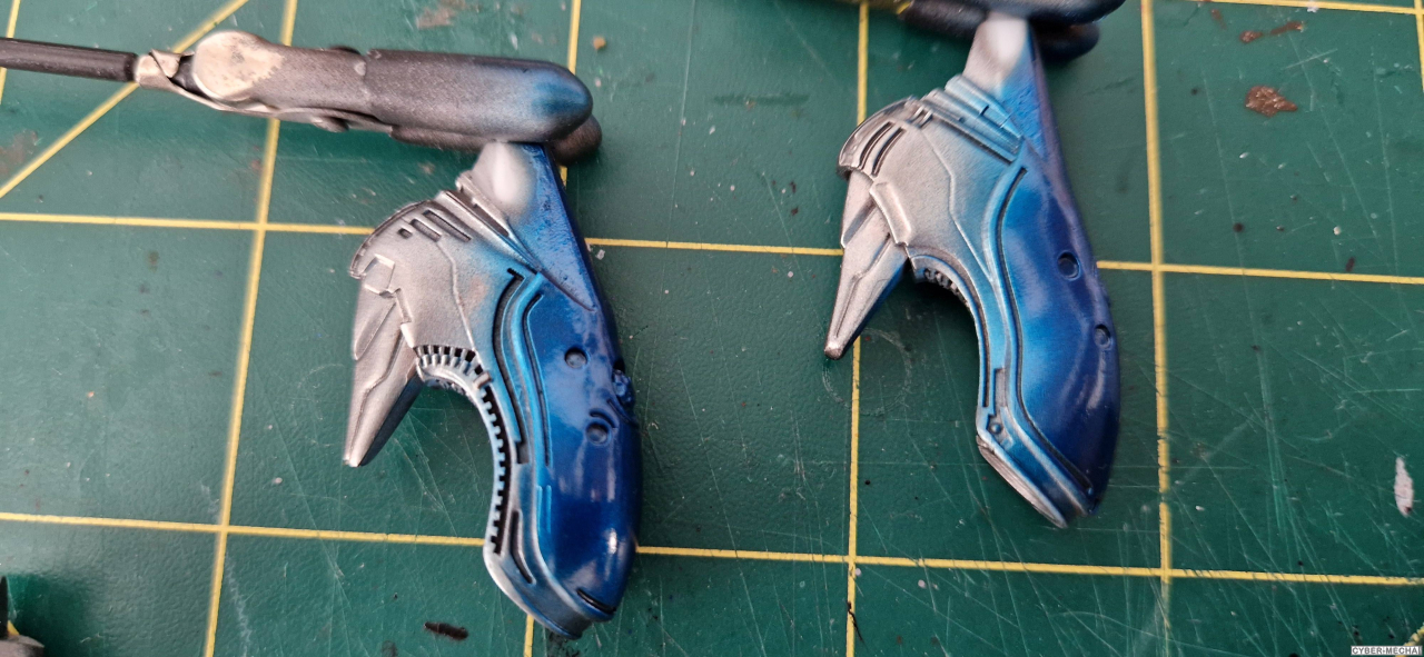

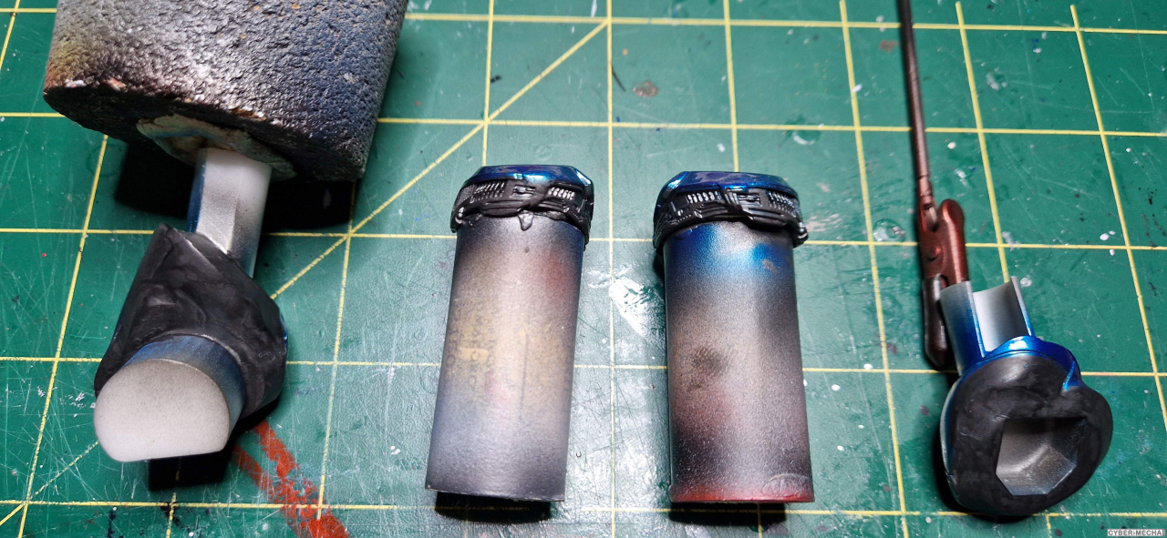

Traitement des parties métalliques et membranes internes des hanches :
Intérieur des genoux :

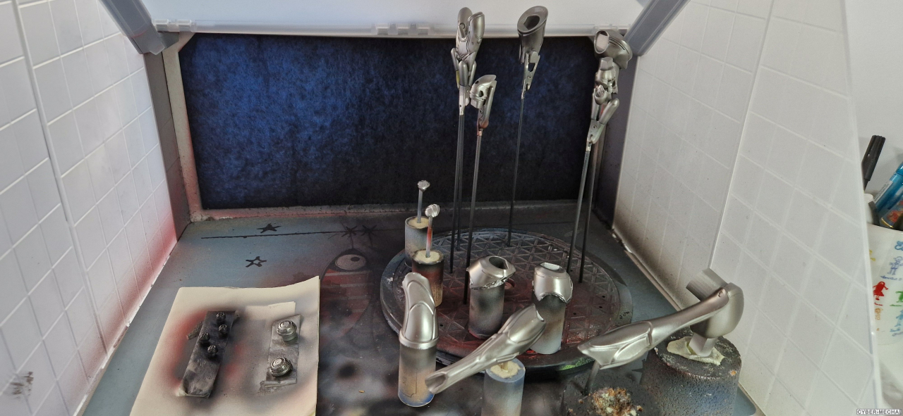

Les articulations acier + dry alu + KLIR:

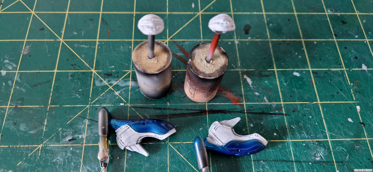

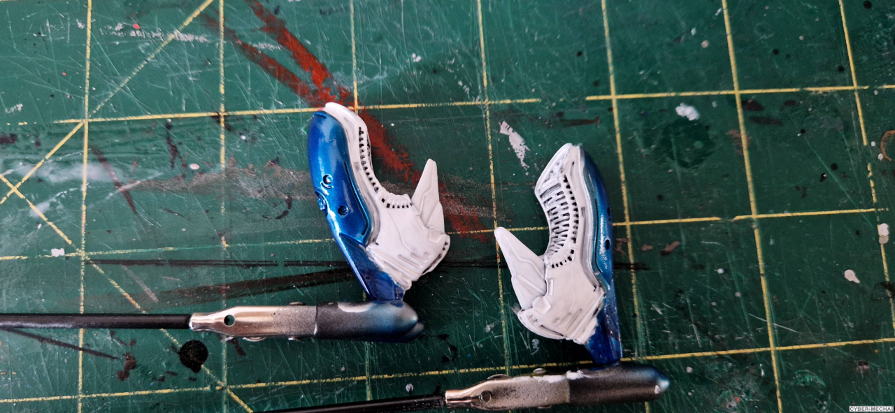

La gestion du blanc avec les genoux + les chaussures :

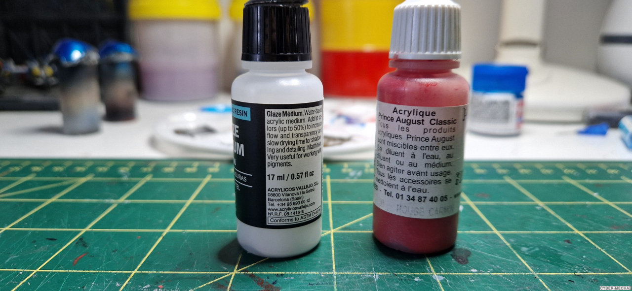

Du blanc MIG + glaze medium pour garder de la transparence + plusieurs couches fines + KLIR pour protéger et préparer le jus

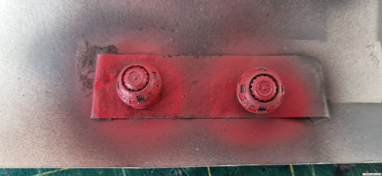

La gestion du Rouge/rose :
Choix d'un rouge Carmin avec une pointe de blanc + glaze medium puis petite passe en rouge Carmin naturel

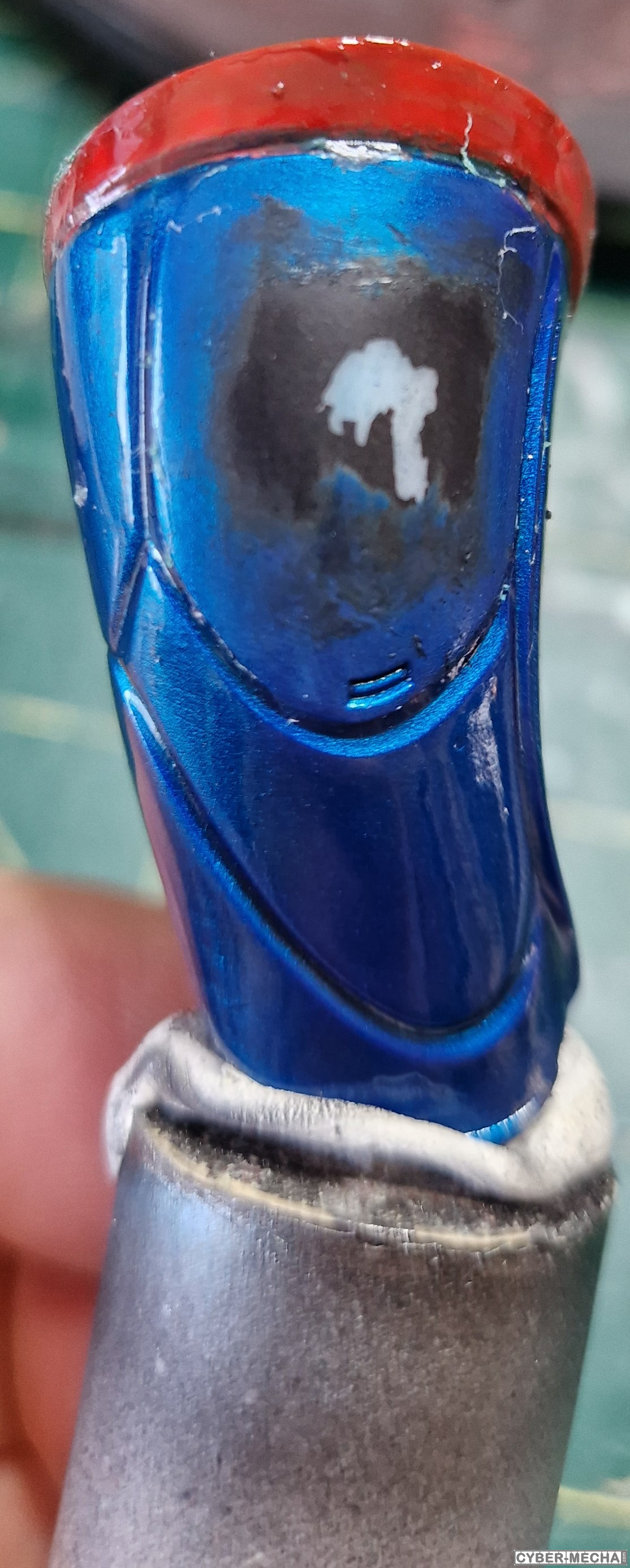

Et c'est la que ca part en sucette....

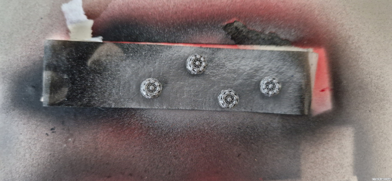

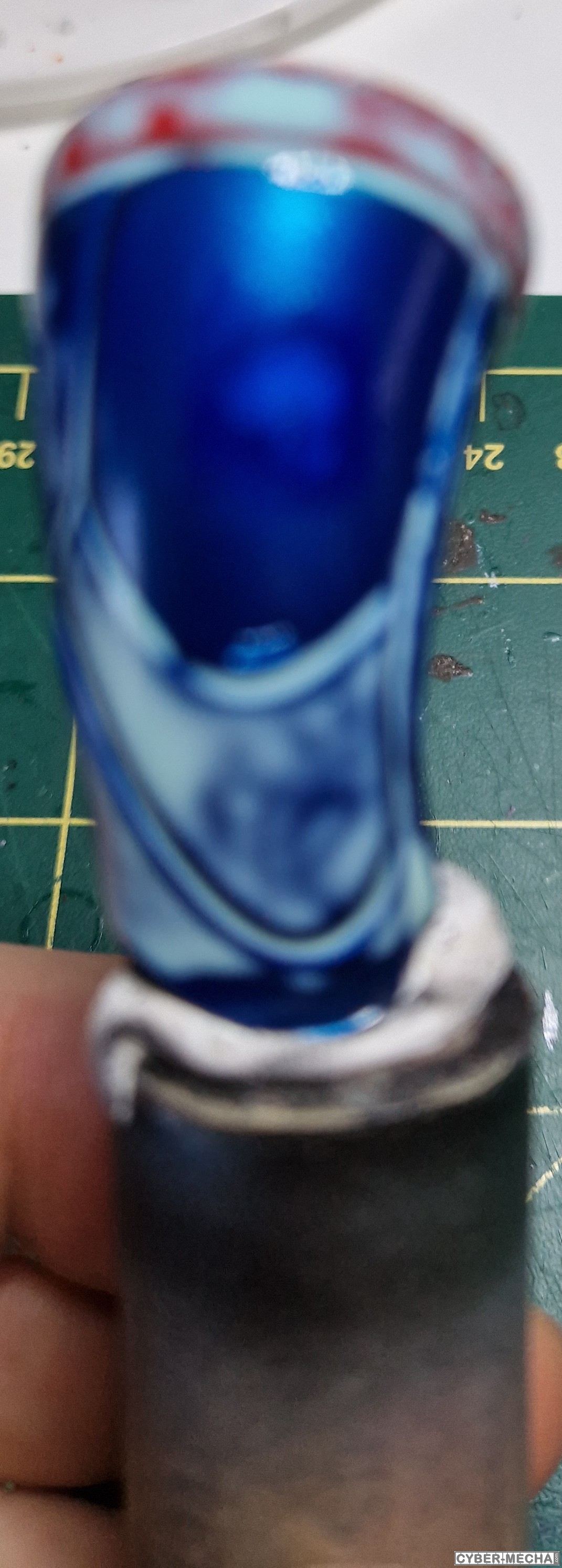

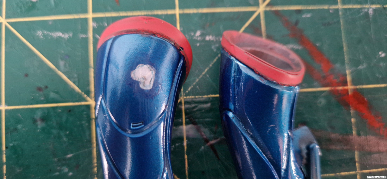

la cata quand tu fais bien attention au temps de séchages des différentes couches et .... tu démasque ton masque tamyia pourtant usagé et qu'il part avec la peinture métallique :evil:  :pan:
En plein millieu de la cuisse qui sera en front de la figurine sinon c'est pas drôle, dégoutté !!
Du coup on part en mode rustine puis réparation totale
J'ai essayé de refaire une rustine avec un point de chrome, puis clear bleu mais c'etait dégueulasse.
Donc on passe à une repeinture de la zone:
On pose du mascole partout autour
et on prépare avec un petit coup d'alcool pour préparer  les nouvelles couches
J'espère que le mascole ne fera pas de dégâts sur le bleu qui est quand même protégé par du Klir.
En cours :

Hello, tu as dégraissé ton kit avec quel type de produit ?
La poisse. :( Bon rattrapage.
Suggestion pour le prochain kit (résine, plastique, autre): En remontant un peu le sujet, il me semble que tu avais sous-couché à l'aéro au Mr Surfacer. OK, c'est du bon apprêt, je l'ai utilisé aussi mais je l'ai laissé de coté pour sous-coucher uniquement à la bombe. Niveaux accroche au kit, ça n'a rien à voir.
Je dis ça parce-qu'il me semble que c'est l'apprêt qui est parti sur la photo.
Ratatarse
oui, grâce aux solvants dans l'aérosol, alors qu'à l'aéro... bah voilà !
mouais, bof...
www.ratatarsefactory.fr
Eldenriel
Citation de: jérome le 20 Mars 2026 à 08:43:51Hello, tu as dégraissé ton kit avec quel type de produit ?
Hello, oui le kit est entièrement dégraissé au produit vaisselle et brosse à dents :)
Eldenriel
Citation de: Kren le 20 Mars 2026 à 10:49:38La poisse. :( Bon rattrapage.
Bah en fait c'est bien le Mister surfacer mais à l'aéro, j'essaierais 2 couches pour les parties restantes  en refaisant un dégraissage après la séance de ponçage.
Oui a priori c'est bien le surfacer qui s'est fait la malle.. donc je vais revoir ma copie sur ce sujet.
Eldenriel
Au moins la réparation se passe nickel on en verra pas al différence, je viens de terminer la couche de bleu clear et tout va bien.
