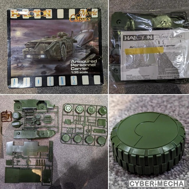

Citation de: Helix6187 le 20 Septembre 2025 à 14:16:15Il est mastoc le dropship, tu vas pouvoir te faire plaisir avec la peinture.

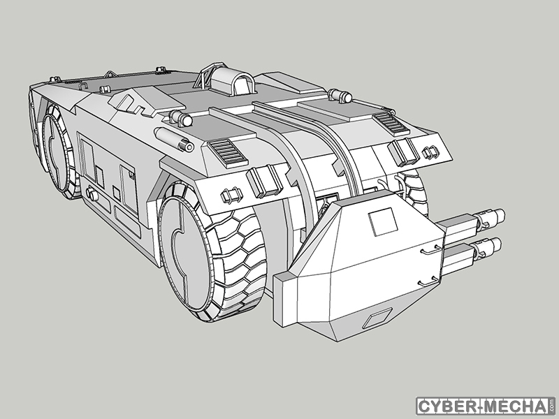

Note qu'il est aussi à l'échelle du apc Aliens Halcyon ( avec la gravure des roues totalement fausse ) :)

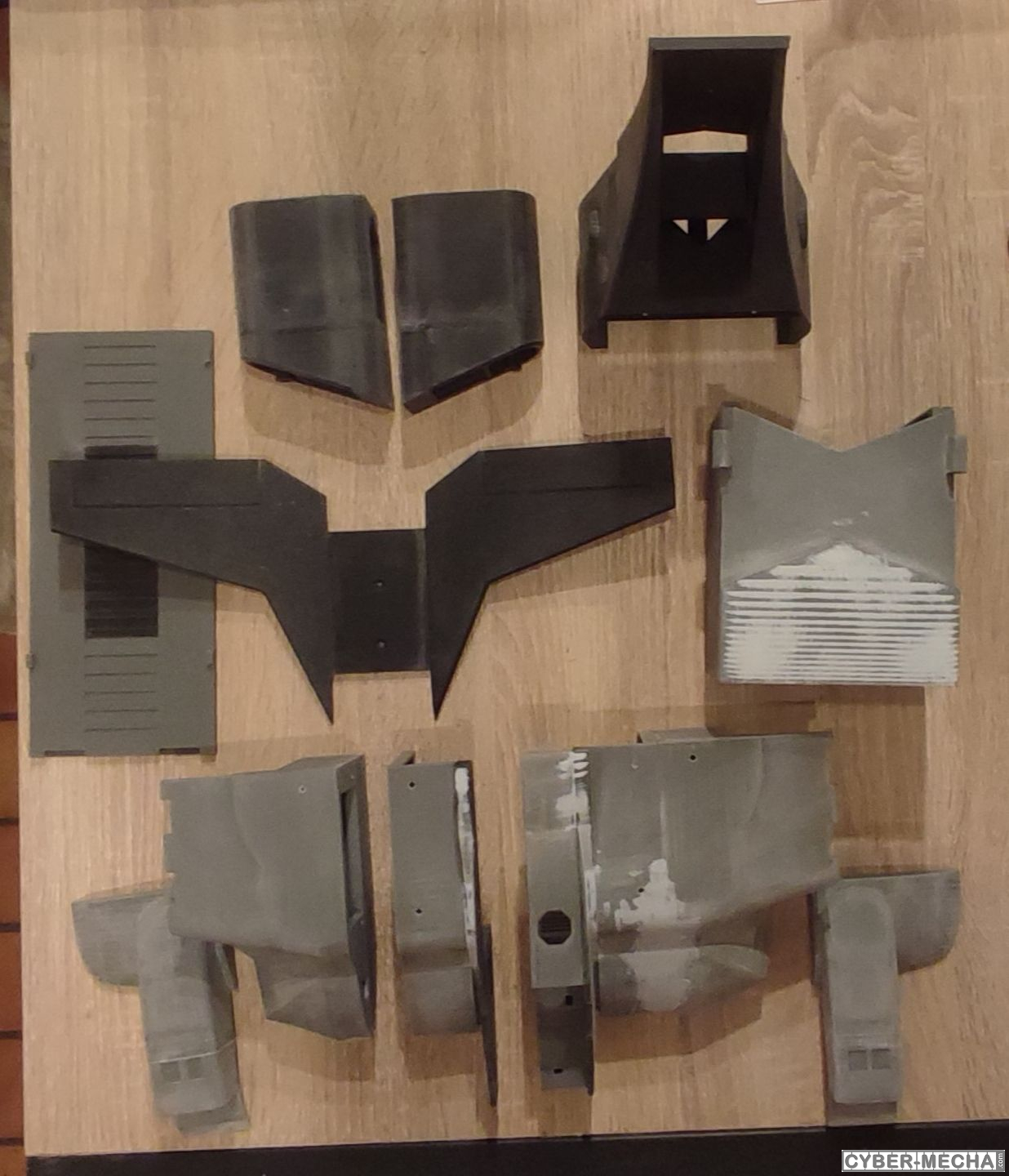

Sinon j'ai commencé à faire des sous assemblages ;)

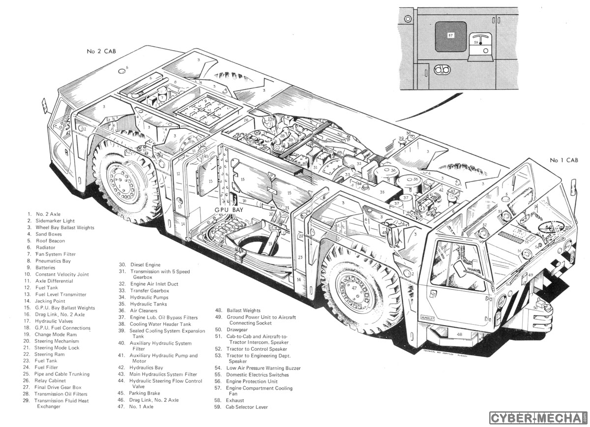

La gravure des pneus est juste et l'avant rectifié par rapport à apc Aliens Halcyon, mais l'intérieur est il aménagé ??? ?

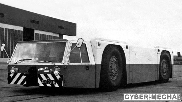

Bien que l'aménagement de ce dernier soit un gag : En principe avec le moteur il ne devrait pas y avoir de place pour l'équipage, à peine pour les pilotes : Le apc Aliens ayant été construit sur un châssis de tracteur de remorquage aérien Hunslet, modèle ATT77.

Et pour le tracteur oui je le sais, un ami voulait absolument recréer un APC car il avait, selon lui, une piste pour en avoir un pas cher... je n'y ai jamais cru lol , et il n'y a jamais eu suite :P mais je m'étais renseigné, on peut a peine rentrer tant le compartiment est petit lol mais ca fait illusion en champs, le contre champs étant dans un décors ;)

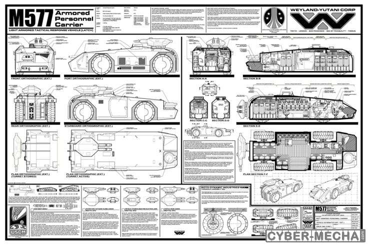

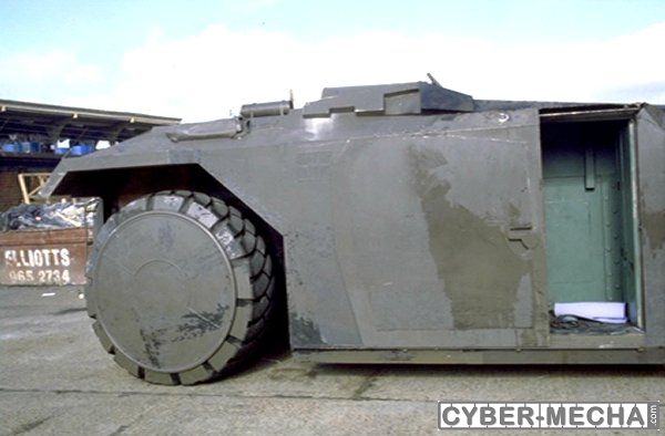

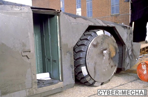

Je demandais si l'intérieur était détaillé dans le fichier d'origine mais c'est toi qui décide cependant les figurines sont indispensables, quant au petit compartiment bah c'est celui du  Hunslet, modèle ATT77 tel qu'on peut voir dans le plan que j'ai posté plus haut et sur ce blueprint ci dessous il n'y a pas de place pour le moteur ni essieux ni transmission ... rien nada, mais à l'écran ça fait aussi parfaitement illusion  :)
flix78
Ben
nul doute que tu dois avoir moult documentation sur le sujet mais au cas où, il y a plusieurs photos que j'avais trouvé intéressantes .

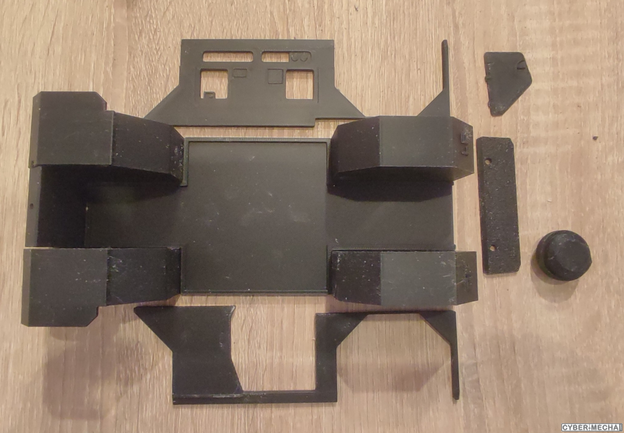

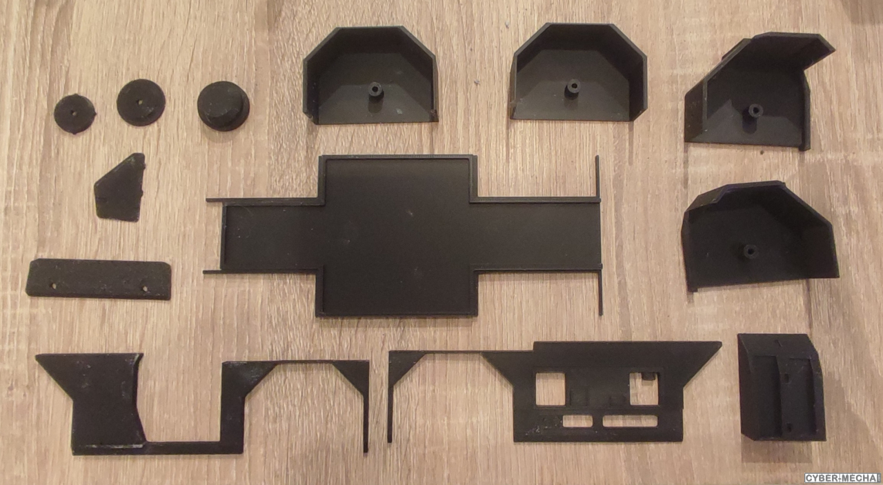

Et pendant ce temps à Vera Cruz...
Début de l'impression de l'APC ;). Normalement ça devait être en résine..mais l'imprimante est bonne et on ne le verra pas au complet donc c'est bon lol :P
(Il aura quand même le droit au même traitement de surface que le dropship hein :P faut pas pousser mdr )

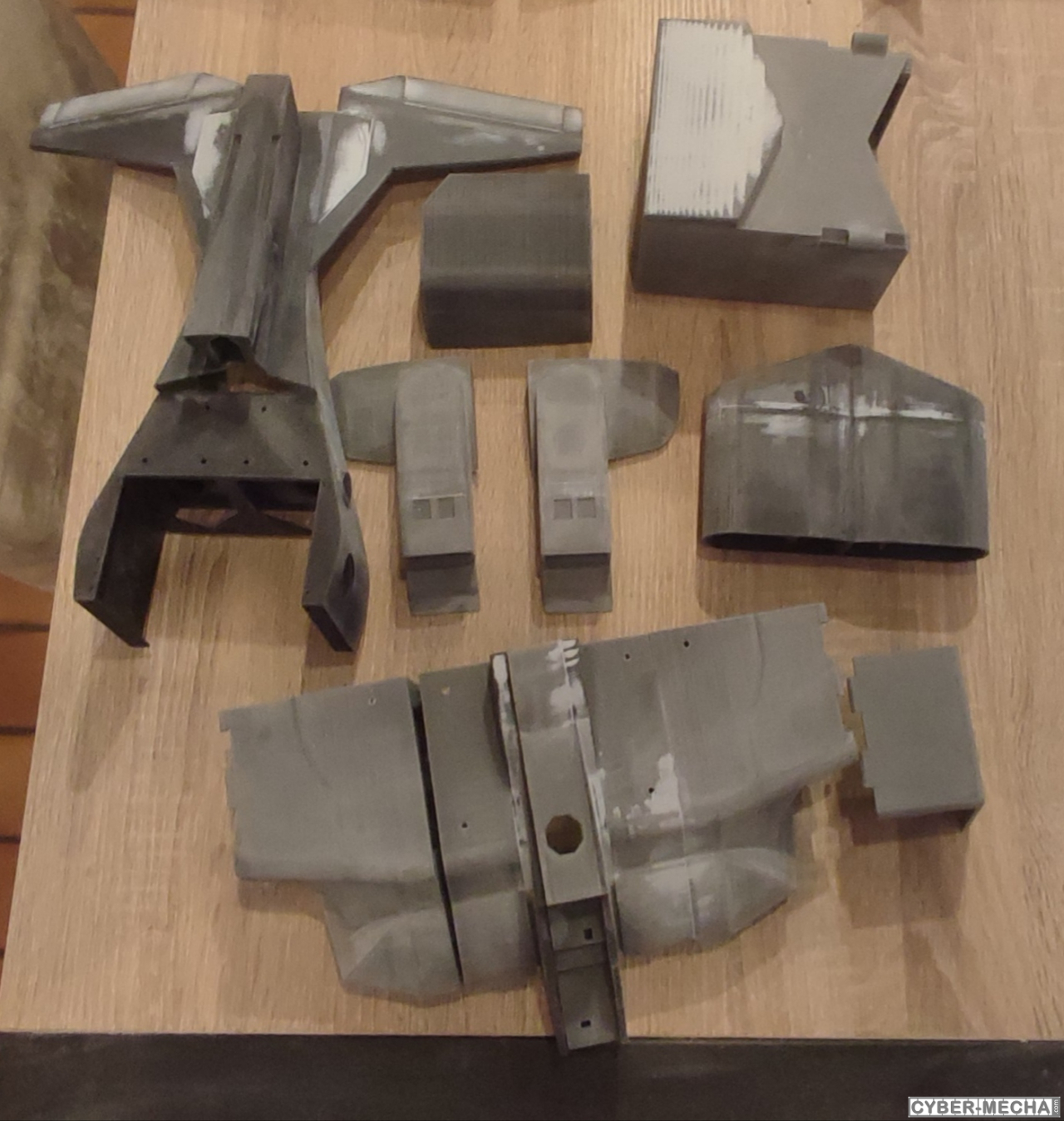

Et je continue les sous assemblages..voir des assemblages de sous assemblages lol :D

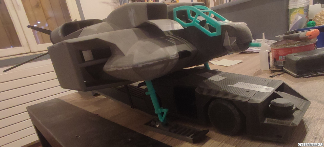

Ben Workshop
lol oui mais non, il va être sur la rampe, donc pas besoin d'intérieur :P mais oui les fichiers doivent exister ou sinon on scratch ;)
il y aura juste les leds des phares et zou ..
le dropship demande plus de taff et d'aménagement mais rien d'impossible ;)

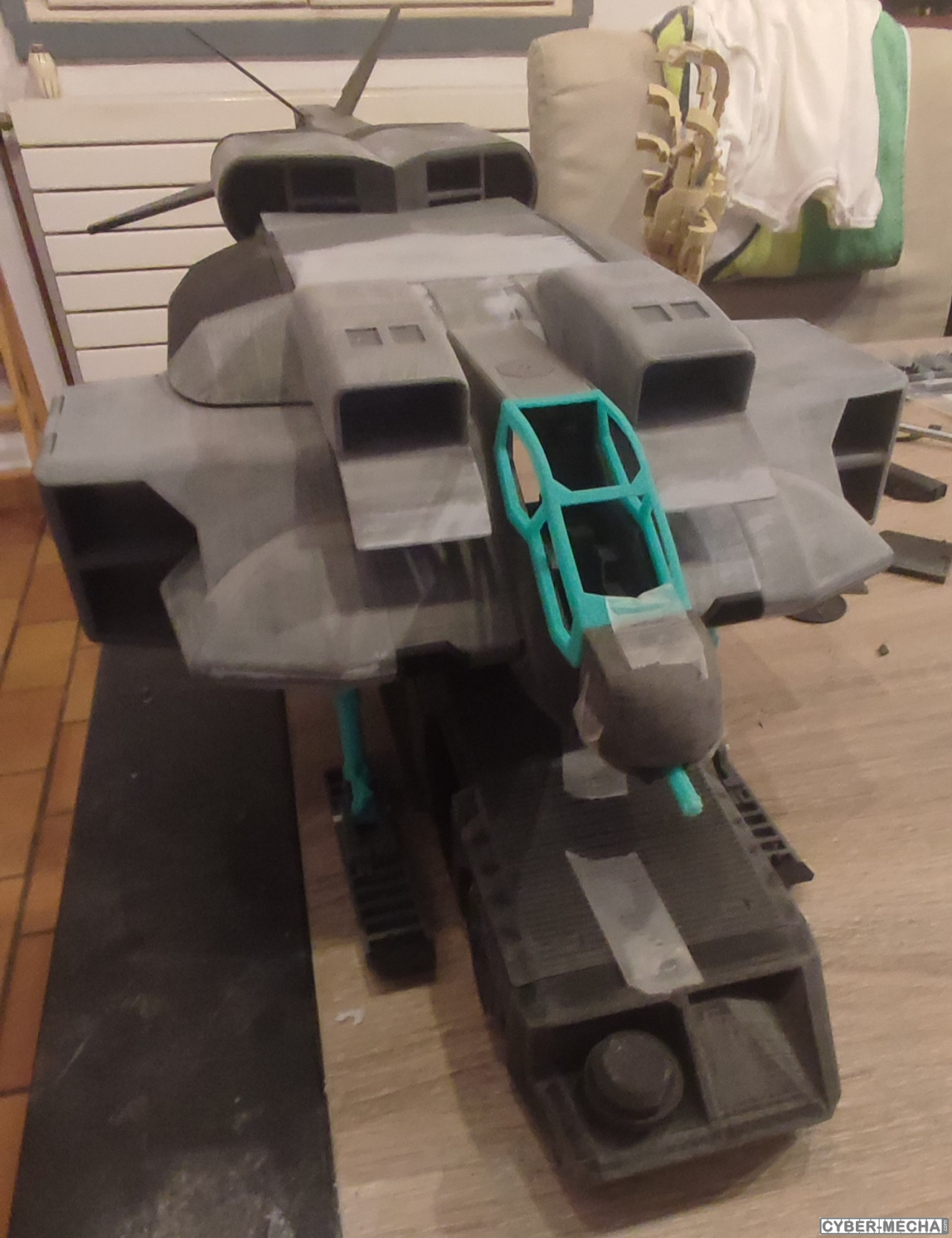

j'ai fait de l'ajustage et un gros montage à blanc pour un beauty shot lol

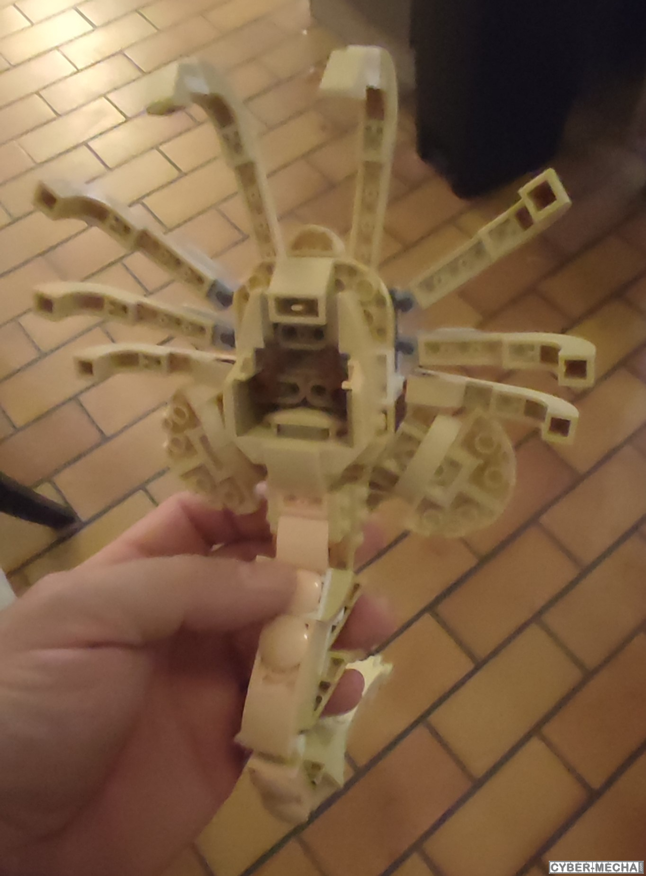

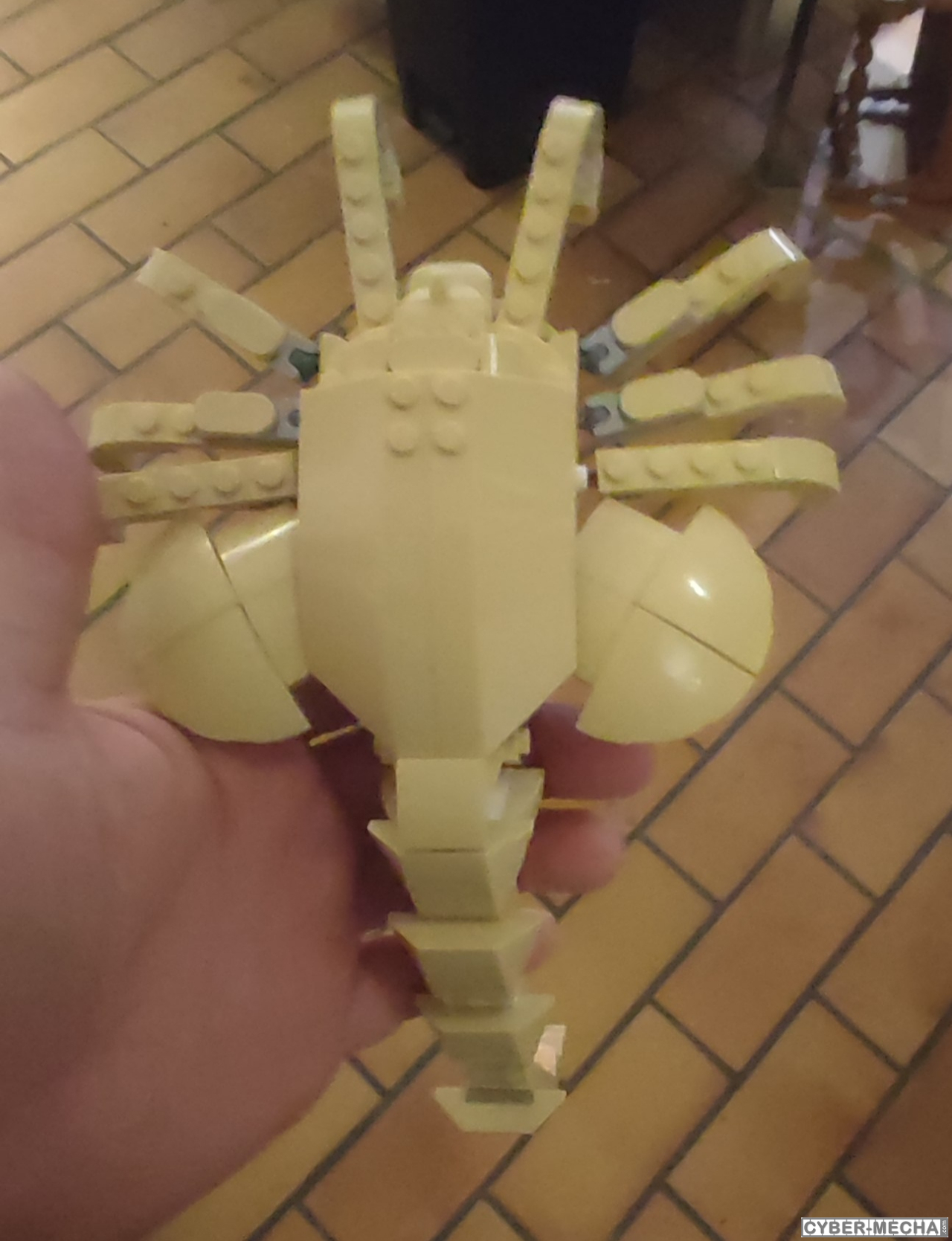

Sinon je lui ai trouvé un compagnon
Une fois monté on comprend mieux :P
flix78
Le type qui a créé les pièces du lapin avait une autre idée en tête c'est pas possible autrement  :mdr:
#35
Citation de: Ben Workshop le 28 Septembre 2025 à 10:17:01Sinon je lui ai trouvé un compagnon
Dans un sens c'est plutôt cohérent, on peut dire que Alien à revisité l'œuf de Paque  :mdr:

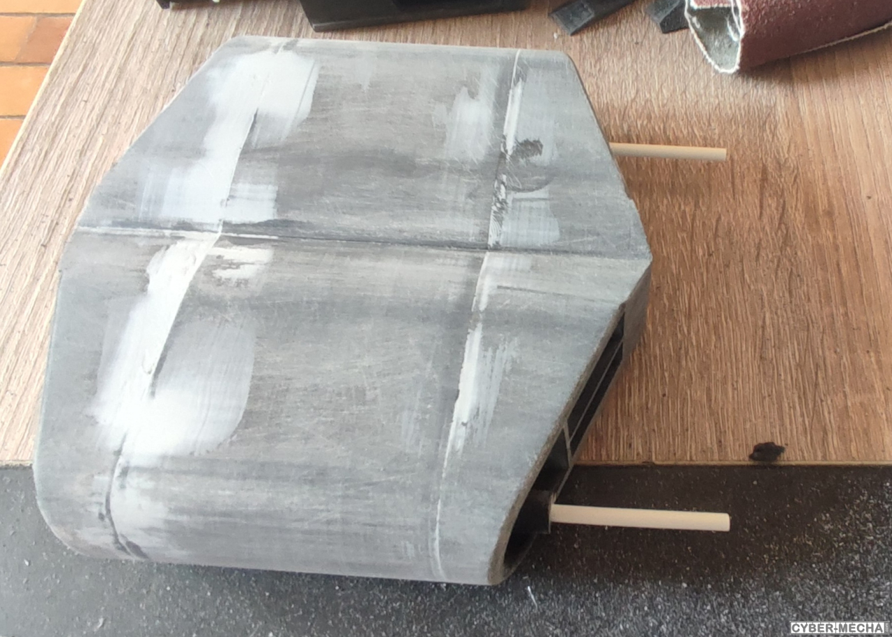

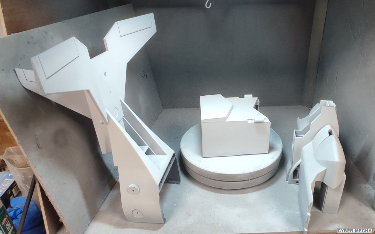

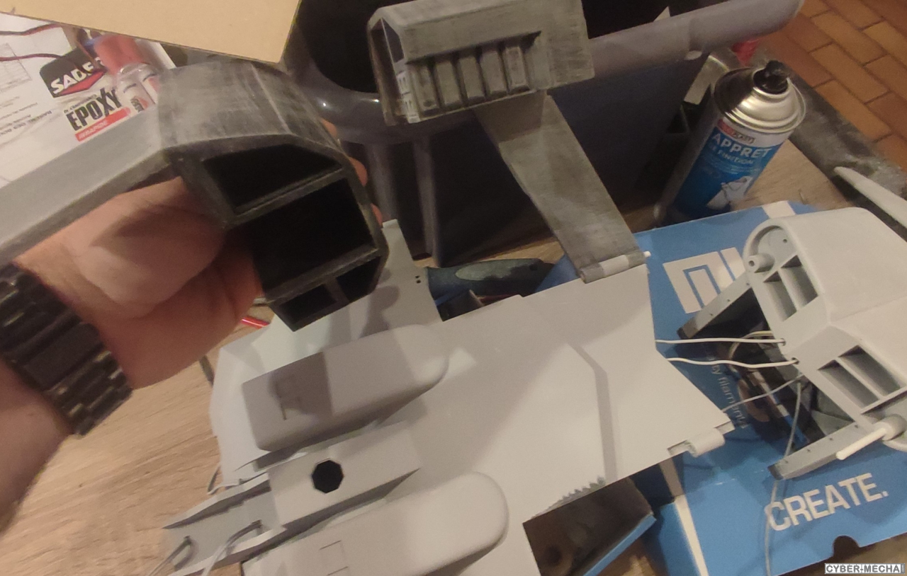

Youuhouu on continue les sous ensembles, les ajustages et assemblages de sous ensembles, le mastic et ponçage etc lol
Et j'ai commencé à mettre les premières couches d'apprêt :D
Encore un peu de ponçage en vue mais déjà plutôt content du résultat :D
magnifique... ça laisse rêveur  :number1:

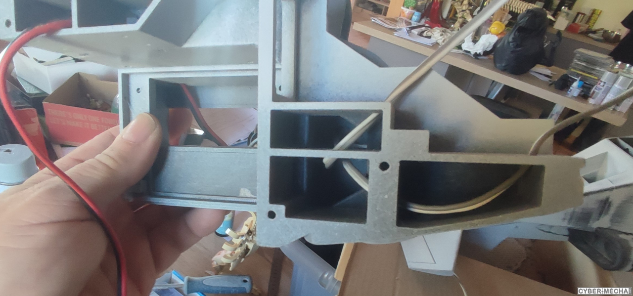

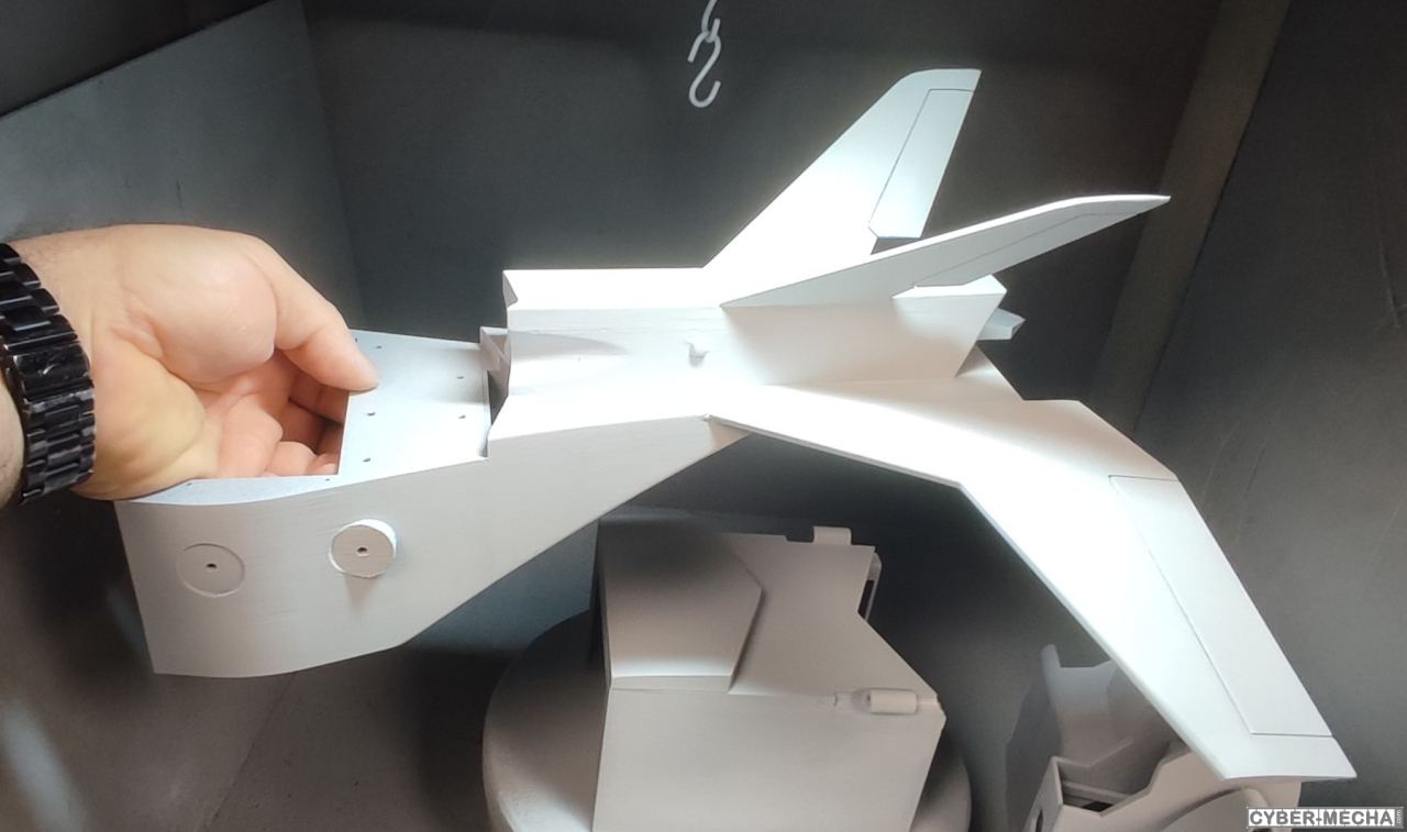

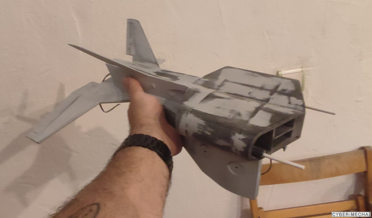

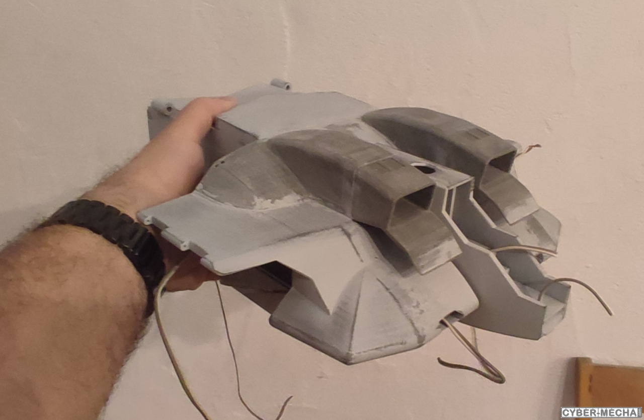

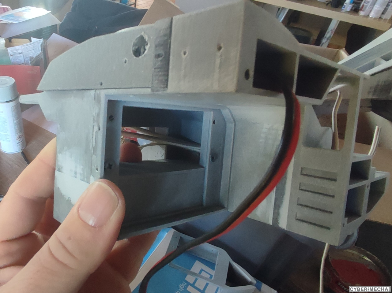

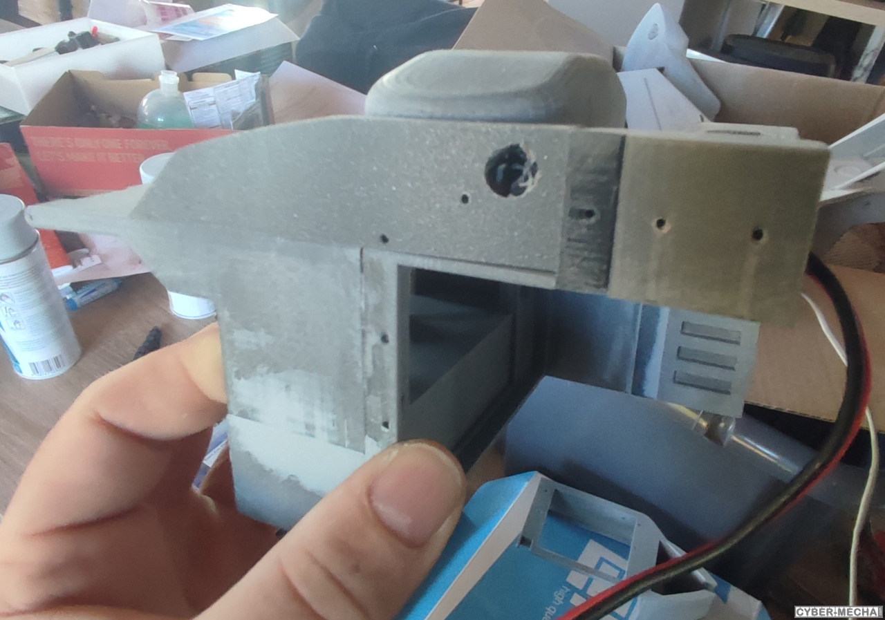

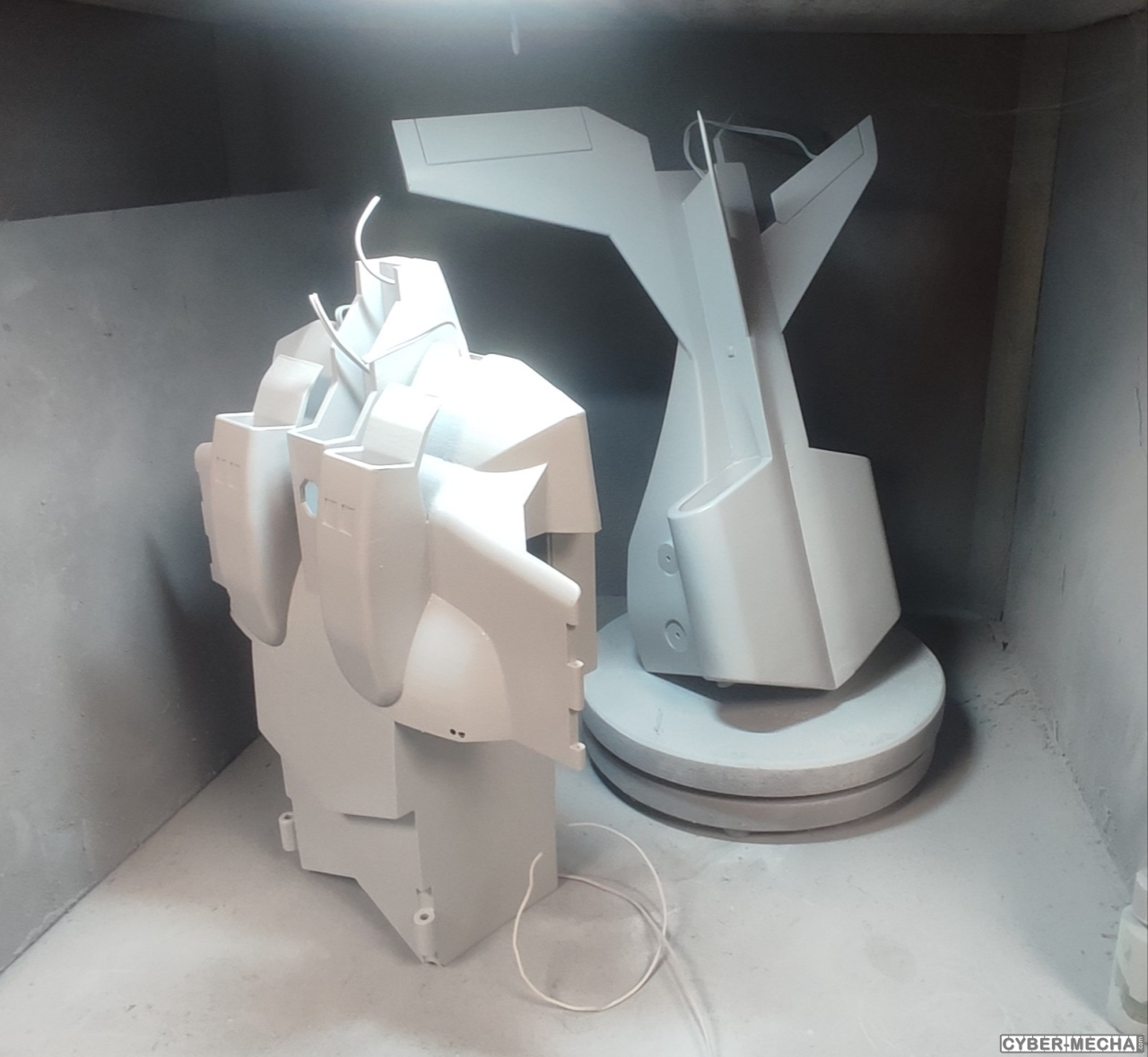

Après une pause suite a d'autres occupations plus prioritaires, de retour sur le dropship.
Mis à part le constant ponçage etc .. j'ai percé des trous pour faire passer les câbles.
Puis j'ai assemblé des sous assemblages pour n'en faire plus que 2 gros lol
Après encore du mastic et du ponçage...passage d'une bonne couche de mastic en bombe .
Je travaille maintenant sur les ailes et leur mécanisme.
Sinon vous avez peut être remarqué les trou sur le dessus de la partie avant, alors oui y'en a 2 de chaque côté parceque je me suis planté lol ..mais c'est pour des lumières de navigation comme on peut voir sur la maquette grande échelle qui est visible sur cette vidéo :
