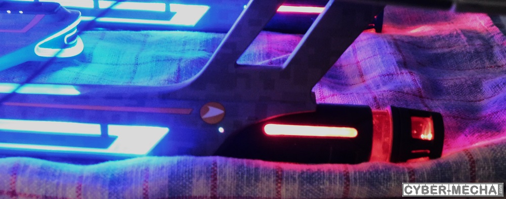

Essai lumiere sur une nacelle, il y a eu aussi un peu de travail pour eliminer les fuites de lumiere ! Je me rend compte que j'ai mal isolé la fibre optique pour le feu de position à la base du support de nacelle ( petit point rouge )  la fibre capte la lumiere de la led rouge de l'avant, j'espere que la lumiere verte quand elle sera branchée, surmontera le rouge mais ce n'est pas sur du tout et ça risque d'etre tout moche :(

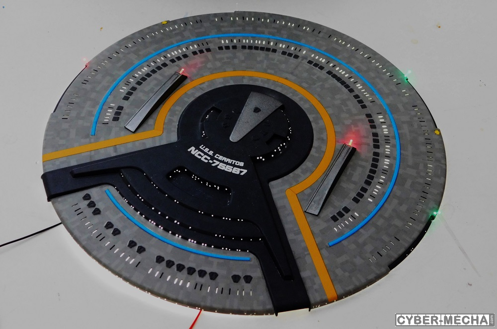

Bon, maintenant , ça c'est fait. Voilà ce que ça donne sur posé sur une table lumineuse :
La partie superieure de la soucoupe
La tranche
Et la partie inferieure, pas de fenetres supplementaires, juste une baie vitrée à la base de la partie gun metal, que je n'ai pas encore fait.

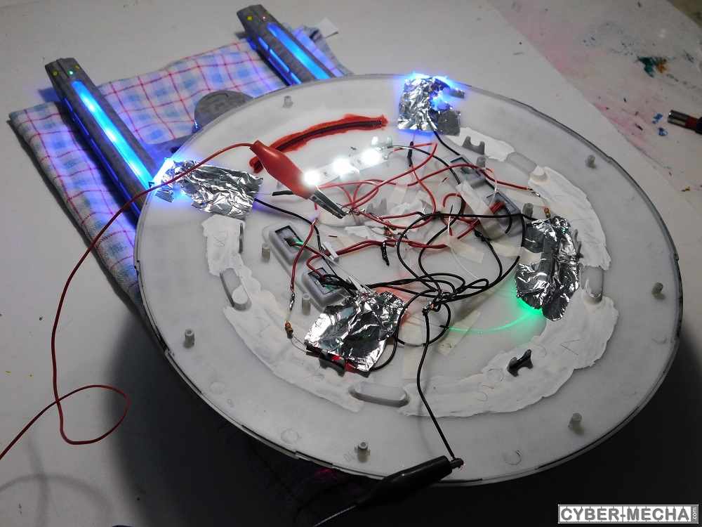

J'ai collé la partie inferieure de la soucoupe sur le reste du vaisseau, et raccordé l'electricité. Essai allumage :
ça eclaire quand meme pas mal, voir eventuellement à ajouter une resistance en debut de circuit pour attenuer l'intensité.

En fait , cette histoire de luminosité plus ou moins forte est difficile à gerer. Tel, l'eclairage fonctionne bien quand le vaisseau est eclairé mais quand il est dans le noir, l'eclairage est trop puissant, il faudrait une sorte de variateur pour moduler à la demande .
Manchu

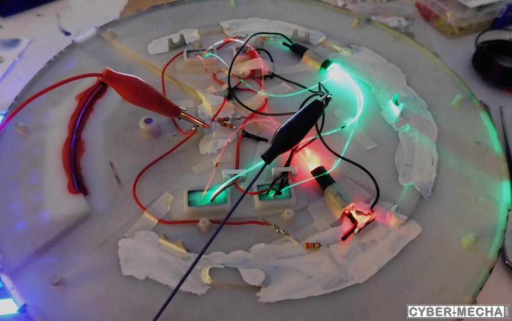

Le systeme d'eclairage dans la partie inferieure de la soucoupe, pour le reste du vaissau en dessous. Il va falloir masquer les sources lumiere vertes et rouges.
Là, je suis content car je pensais que le petit feu de position vert allait etre perturbé par la lumiere rouge du collecteur, mais non, le vert prend le dessus, ça ne se voit pas trop sur la photo mais il est bien vert :)
Les 4 feux de position de la soucoupe; un des deux rouges est un peu faiblard, je pense que la fibre n'est plus tout à fait en face de la source, pourtant j'ai fait un trou dans la led pour y coller les fibres d'eclairage rouge, j'ai tout noyé dans de la resine 2 composants mais ça a du bouger quand meme, je laisse ça en etat, je ne prends pas le risque de refaire la connection. Les deux sources rouges sur le dessus , ça doit etre les lanceurs de torpilles, c'est pas vraient clair dans la serie.

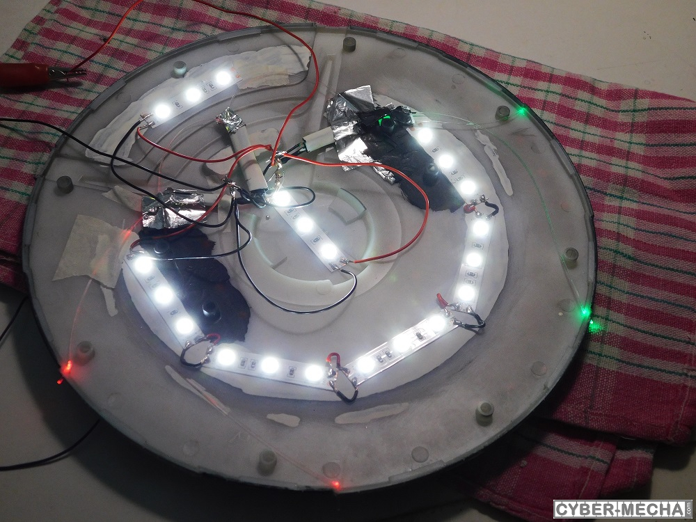

L'eclairage au complet dans la partie inferieure de la soucoupe, 2 leds bleues dediées aux portes des hangars parce qu'il va falloir passer deux epaisseurs de plastique ( je vais peut etre teinter legerement de vert ces portes pour avoir un bleu different des nacelles ). J'ai peint le plastique representant les moteurs à implusion en rouge les trois leds blanches juste devant devraient suffire, pas besoin de cloisonner.

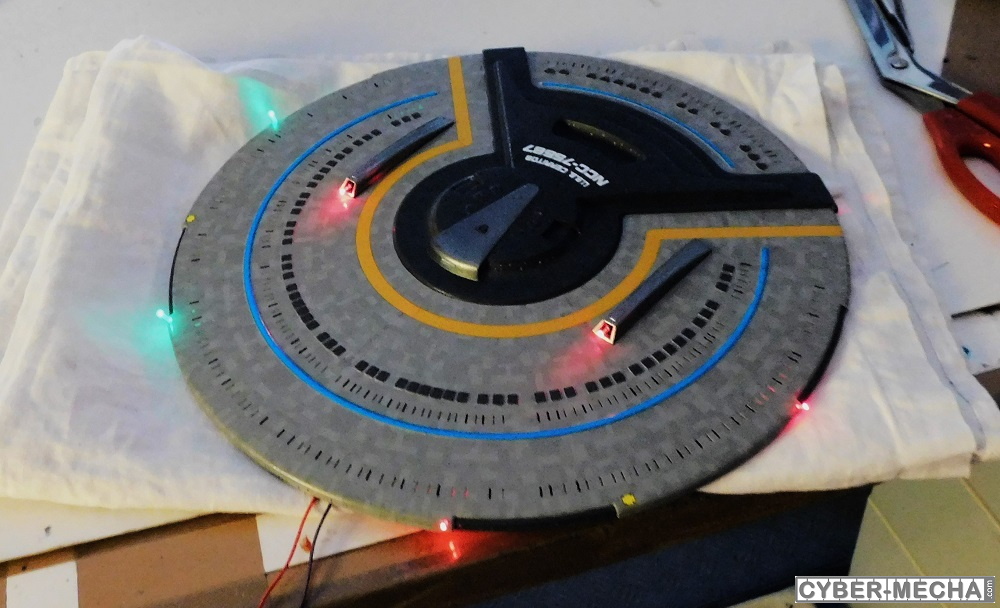

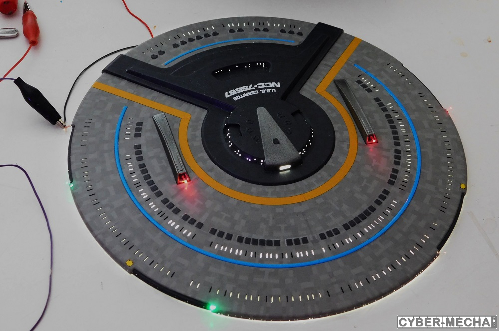

L'eclairage des fenetres dans la partie superieure de la soucoupe.
L'eclairage de la partie superieure de la soucoupe, feux de position et fenetres, sur une surface blanche.
