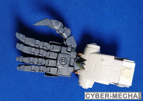

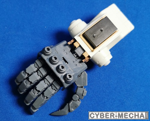

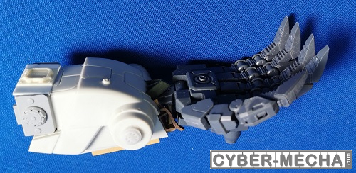

déjà il n'y a que la main trop courte pour mon projet j'ai du fabriquer l'avent bras
pour l'instant j'en suis la les connaisseur auront reconnu le torse du Droïdes de la Fédération du Commerce star wars je trouve que la forme s'y perte bien
de dessus
de dessous
et de coter
pour l'instant j'en suis la mais ce projet sera vite fini

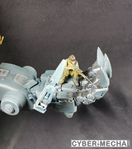

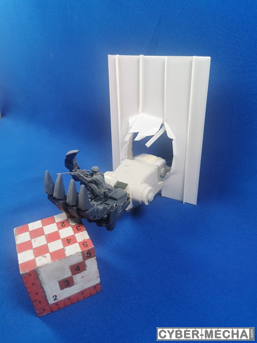

et voila la suite avec le mur
il me reste plus cas mettre tout ça dans un cadre photo et passer le tout a la couleur
la pige de mesure carre fait 5cm de coté et la figurine est au 1/35
flix78
Original
Bravo
J'avoue... Je n'aurai pas su quoi faire de cette main.
Ah oui quand même, c'est plus grand que je ne pensais.
Très bonne idée le perso dans la paume de la main, ça permet de raconter une histoire et de se rendre compte de l'échelle des chose  :number1:

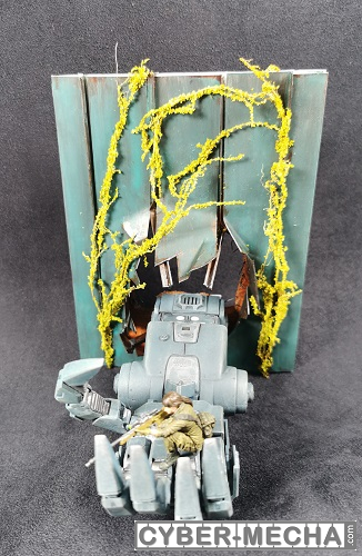

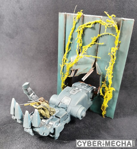

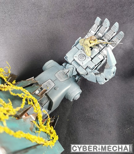

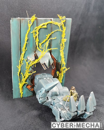

bon voila ou j'en suis
vos critiques ou amélioration sont les bienvenues
flix78
Je sais que je ne vois pas la différence entre un vert et un marron
Mais elles ne sont pas un peu flashy tes herbes ?
Citation de: flix78 le 13 Août 2025 à 17:14:39Je sais que je ne vois pas la différence entre un vert et un marron
Sur mon écran elles sont jaune fluo  ???
c'est l'éclairage je ferait des photos en extérieur la prochaine fois
C'est chouette. :number1:
Juste pour dire, je trouve que les plantes donnent l'impression de partir du sol, ça casse un peu l'idée que la main sort au milieux d'un hangar à 15m du sol. Je ne sais pas si je suis bien clair?
