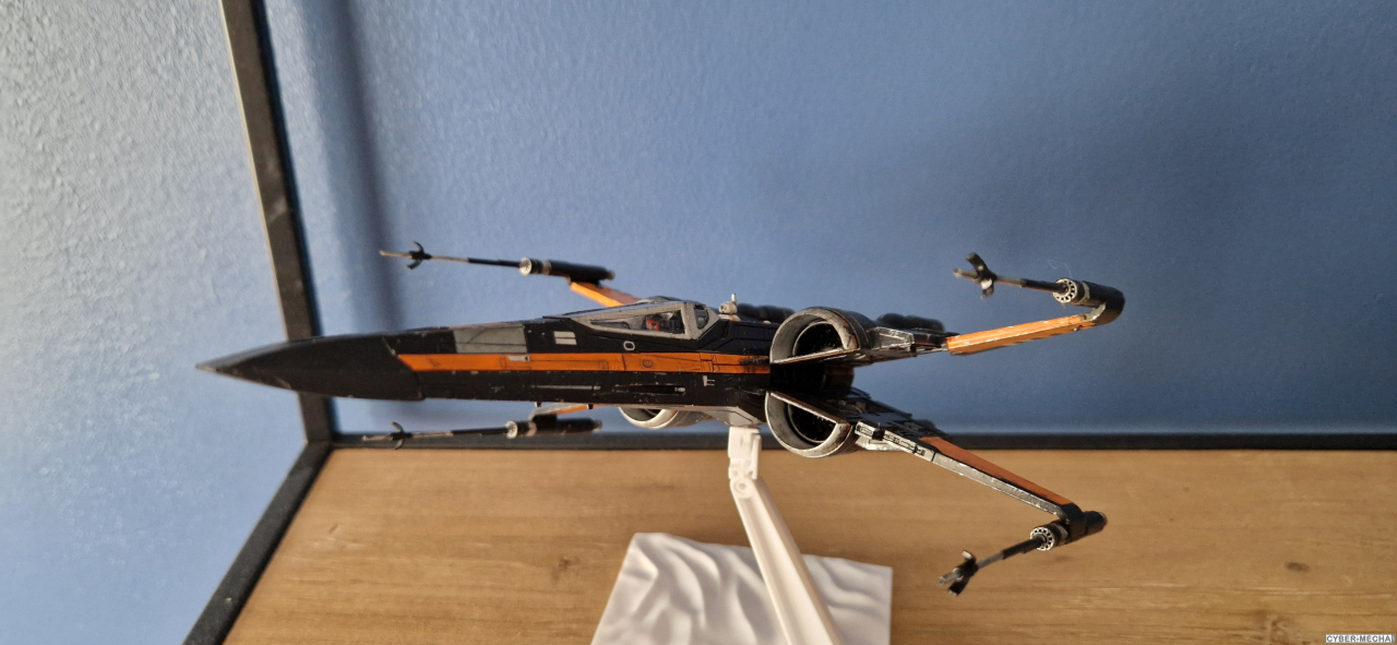

Fin du chipping et 1er assemblage + vernis semi-brillant
Décals persos et verrière :
BB8 ok par contre les décals pour le casque de Poe, bien relou car très gros et donc à plier/assouplir, pas évident.
Pour BB8, le décal des cercle de la tête est plein donc pas posable, ça ne change rien à cette échelle mais ils auraient pu faire un décal creux à l'intérieur.

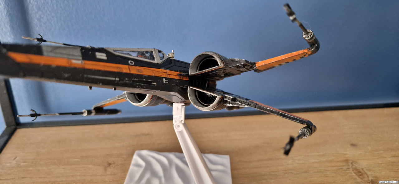

Assemblage final :

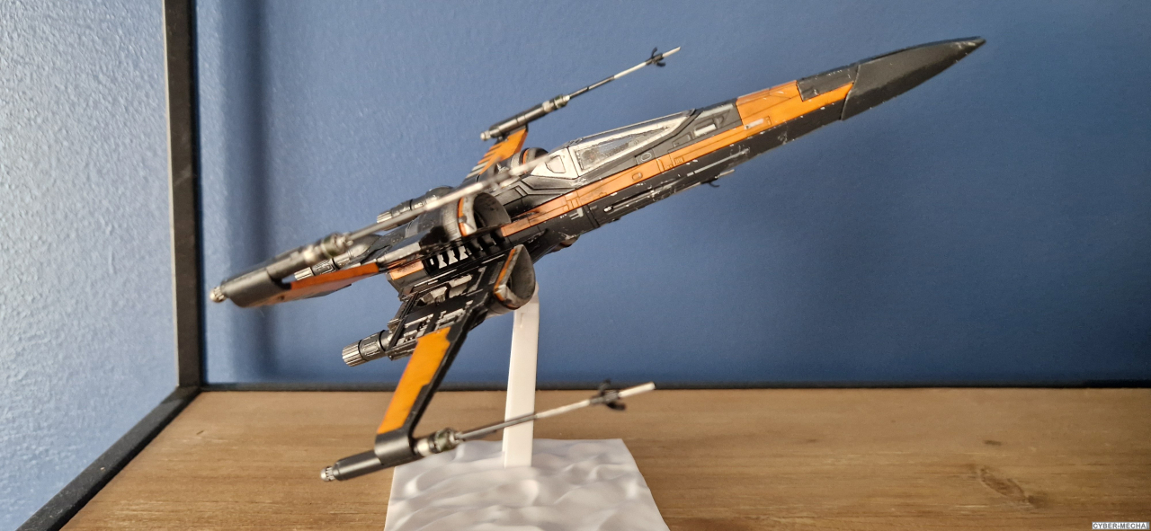

Tests socle :
Achat d'un socle photo il faut que je regarde l'épaisseur de la mousse pour que le socle n'écrase pas trop le kit.
J'aime bien la seconde option avec le socle plus haut que le sol, je trouve plus cohérent.
Qu'en pensez vous ?
Ce sera un socle ouvert, pas de parois en plexi.
Réparation BB8 :
la galère avec cette micro antenne, donc 3eme version, j'ai coupé le bout des lasers fournis ça rend pas trop mal, reste à refaire une peinture alu dessus.

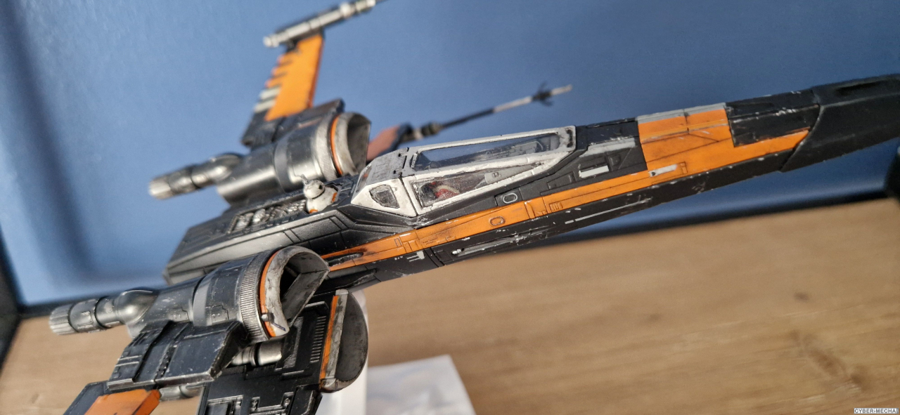

  • Fin du weathering avec Poudrage, petit chipping complémentaire sur la démarcation Noir/orange sur le fuselage
  • Fin réparation/peinture BB8 - J'espère la dernière ....  :prosterne:

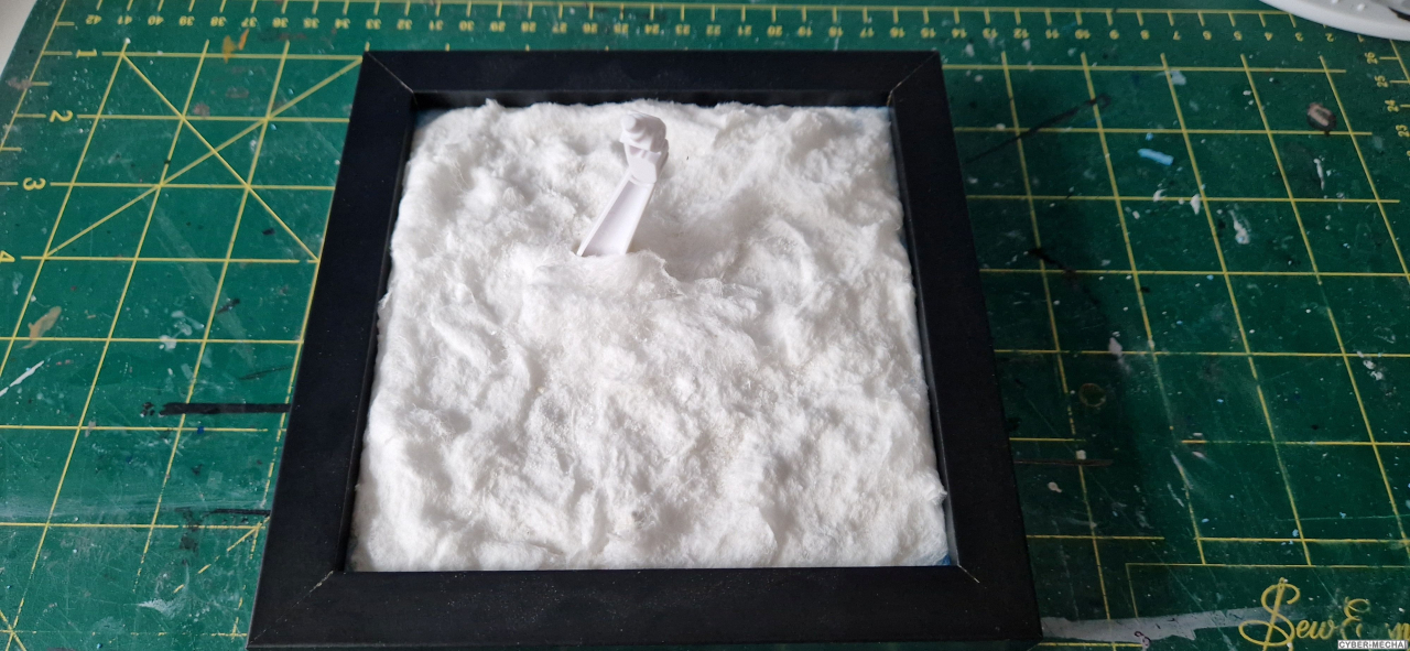

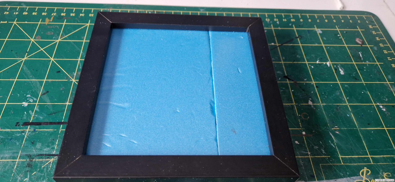

2- la création du socle et de la neige

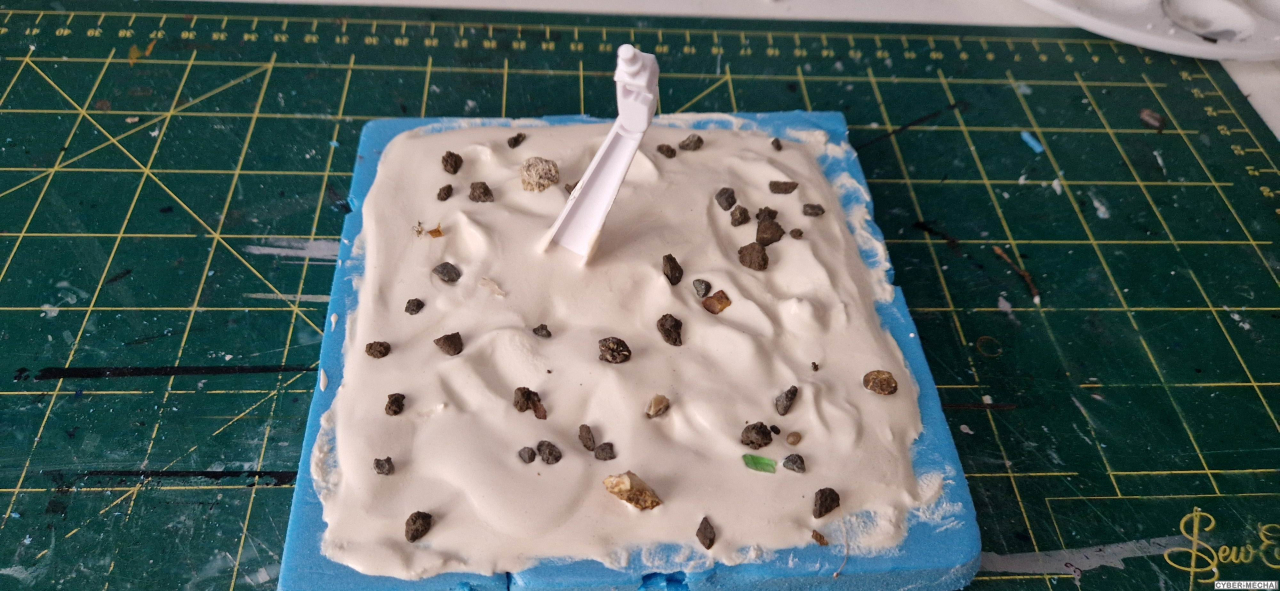

Création des morceaux de mousse pour la base

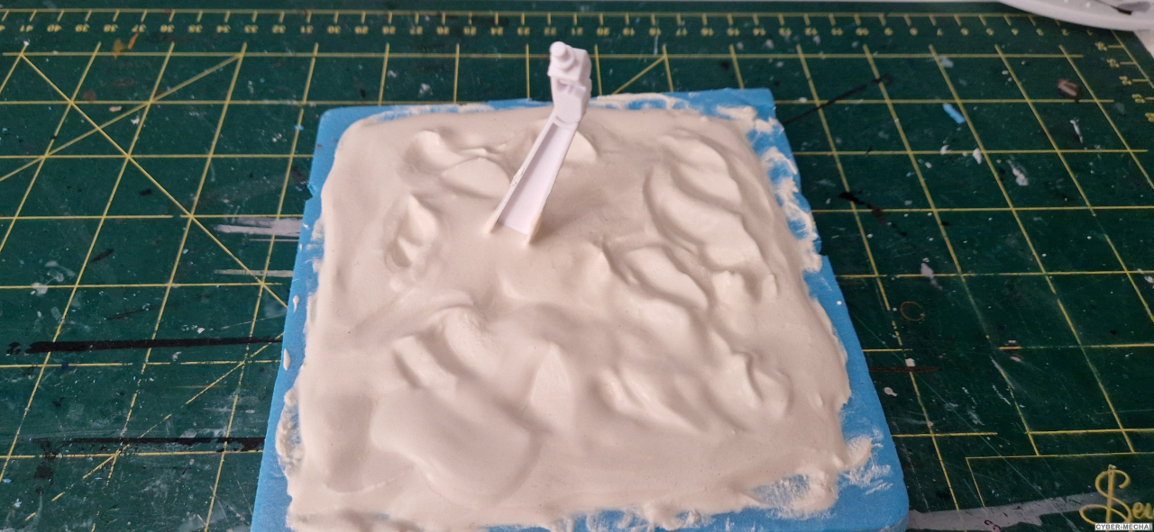

Basing avec le plâtre
Si vous souhaitez faire des reliefs plus important, c'est le moment de faire des dômes, ou autre très gros rochers, c'est ce que j'avais fait pour mon snowspeeder.
Pour ce socle ce sera assez plat même si j'ai donné du volume ensuite et à postériori, le caillons ne sont plus nécessaires...
J'ai oublié la couche de peinture blanche qui permet d'homogénéiser le tout et d'avoir une base bien blanche.

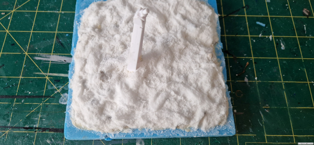

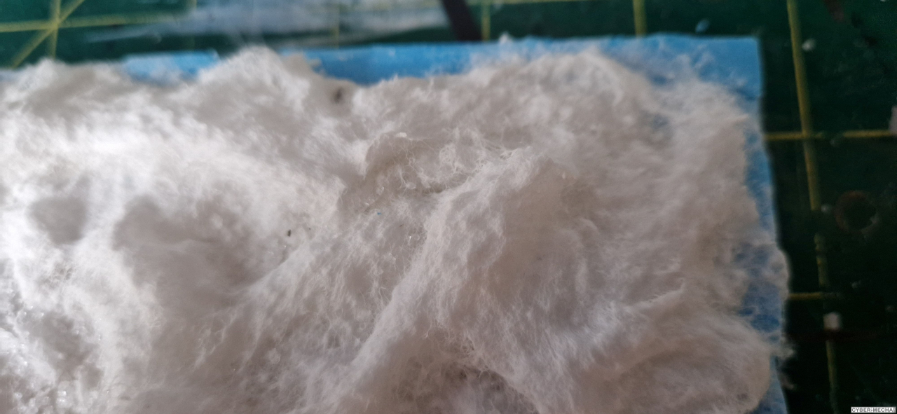

Création de la neige:

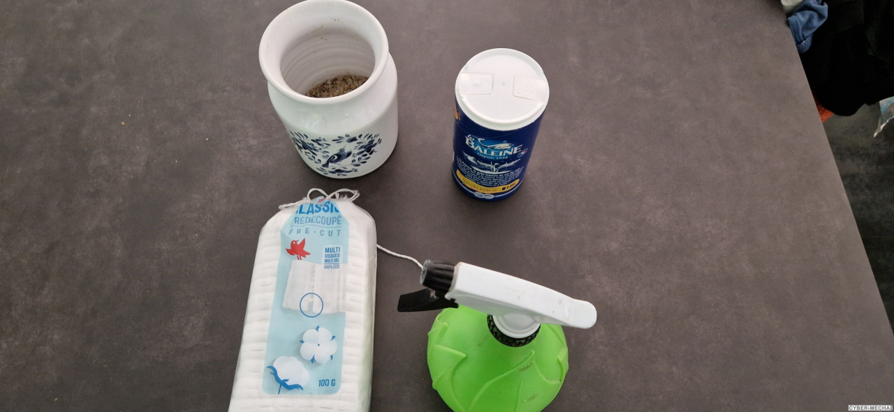

Neige 100% Bio sans produit chimiques
Cette méthode me vient d'un ancien collègue qui fait des décors pour le cinéma et qui réalise tout en scratch du type reconstruire un cockpit de spitfire à l'échelle 1 ou 1/2, ...
Il vous faut :
  • Du coton en vrac, pas au format tampon ou à plat
  • Du Sel, gros et/ou petit
  • Un pulvérisateur avec de l'eau
  • Une source de chaleur : Sèche-cheveux ou mieux du soleil comme ce week-end

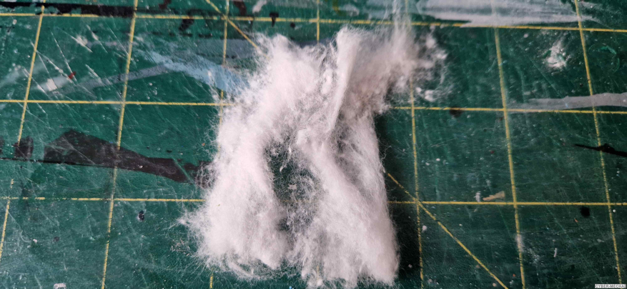

Méthodologie :
  • Poser des fines couches de coton et modeler selon l'envie et/ou la base
  • Soupoudrer avec le sel
  • Mouiller avec le pulvérisateur
  • Sécher idéalement au soleil ou avec le sèche-cheveux
  • Répéter avec plusieurs couches jusqu'à obtenir un résultat qui correspond à vos attentes.
Concrètement :

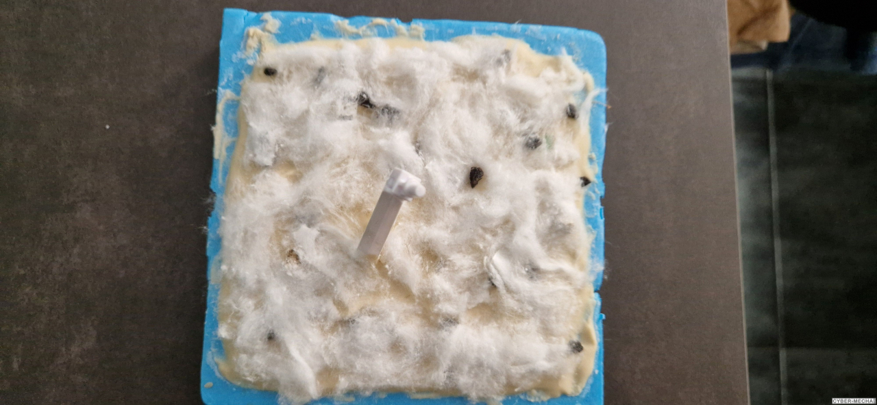

J'ai refait l'expérience car mes morceaux de cotons étaient bien trop épais, le temps de me souvenir du fonctionnement.
si le coton est trop épais, il vous faudra un temps de séchage beaucoup trop long et l'alchimie entre le coton, le sel et l'eau ne prend pas, sur le socle.
Voici un exemple d'épaisseur à utiliser :

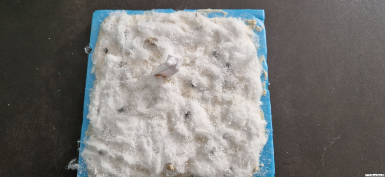

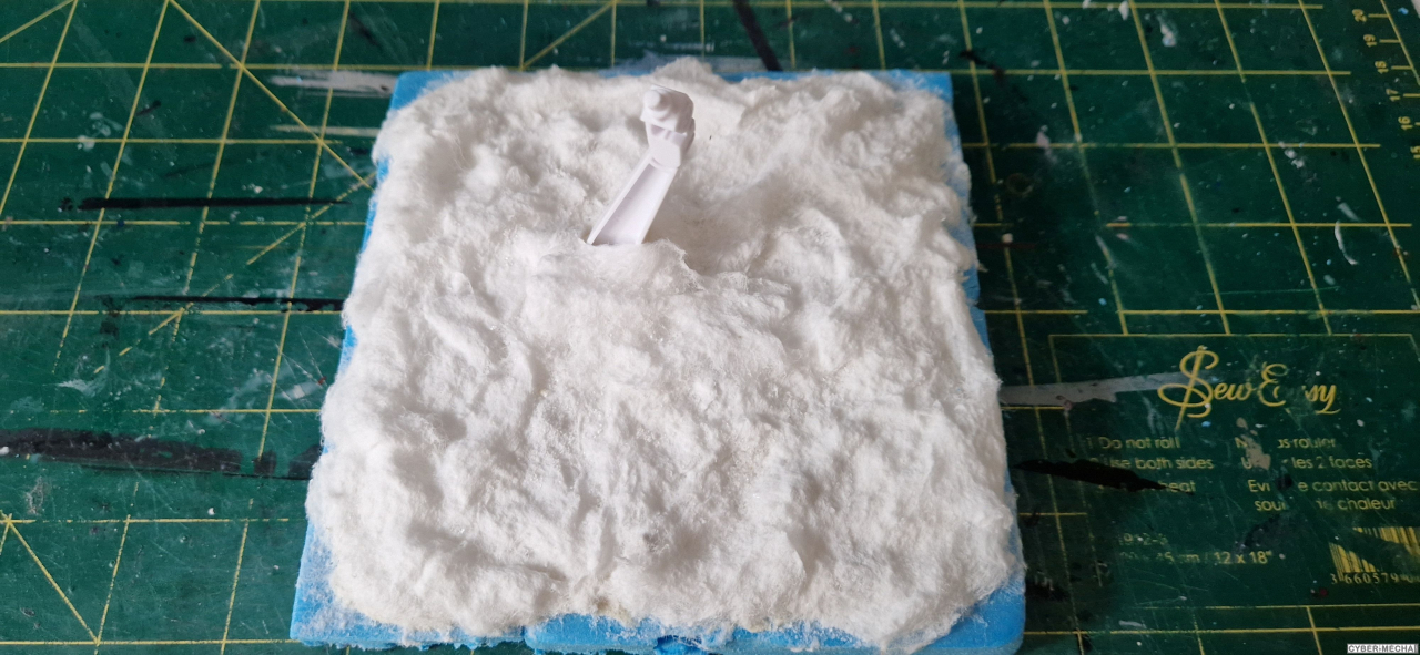

1ere couche
on avance ...

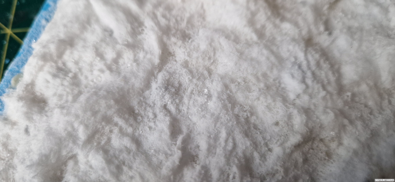

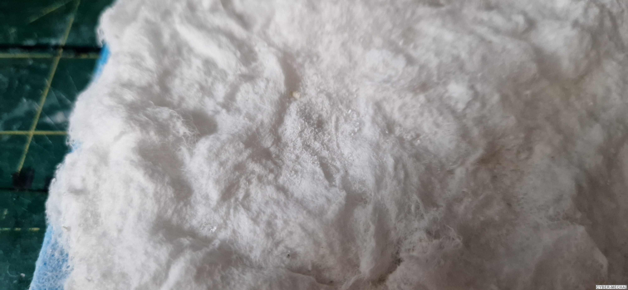

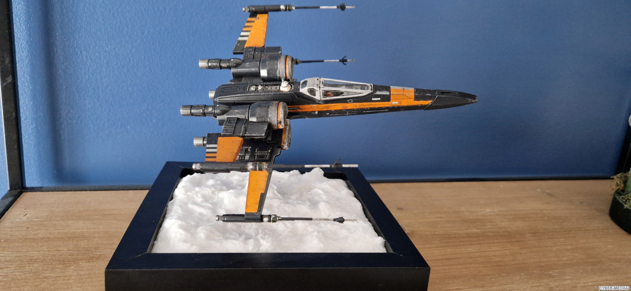

Version finale
Détails :

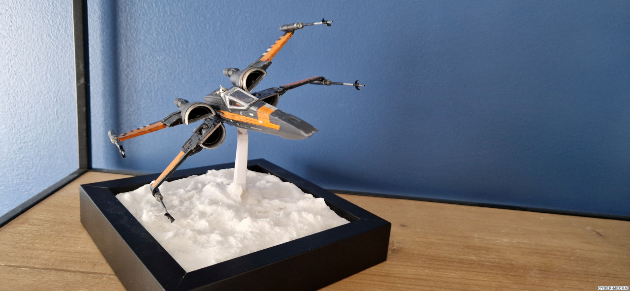

Montage final :
Rendu très sympa de ce kit avec ce contraste noir et blanc et la touche de Orange pour rehausser le tout.
Je n'ai jamais essayer cette méthode sur des sapins ou bâtiments mais aucune contre indication, juste bien dimensionner le coton.

Attention à l'épaisseur du coton car si trop épais, il se gonfle d'eau et la réaction chimique entre l'eau, le sel et el coton ne fonctionne pas bien.
J'ai fais 3 essais ce Weekend le temps de retrouver la main sur ce sujet, et puis j'avais pris du sel aromatisé  :pan:  :evil: et ca marche pas ....
Quand il fait chaud comme ces derniers jours, vous posez au soleil et c'est top.
Si vous allez voir mon socle pour mon snow speeder c'est exactement la même technique avec plus de volume sur le socle.
