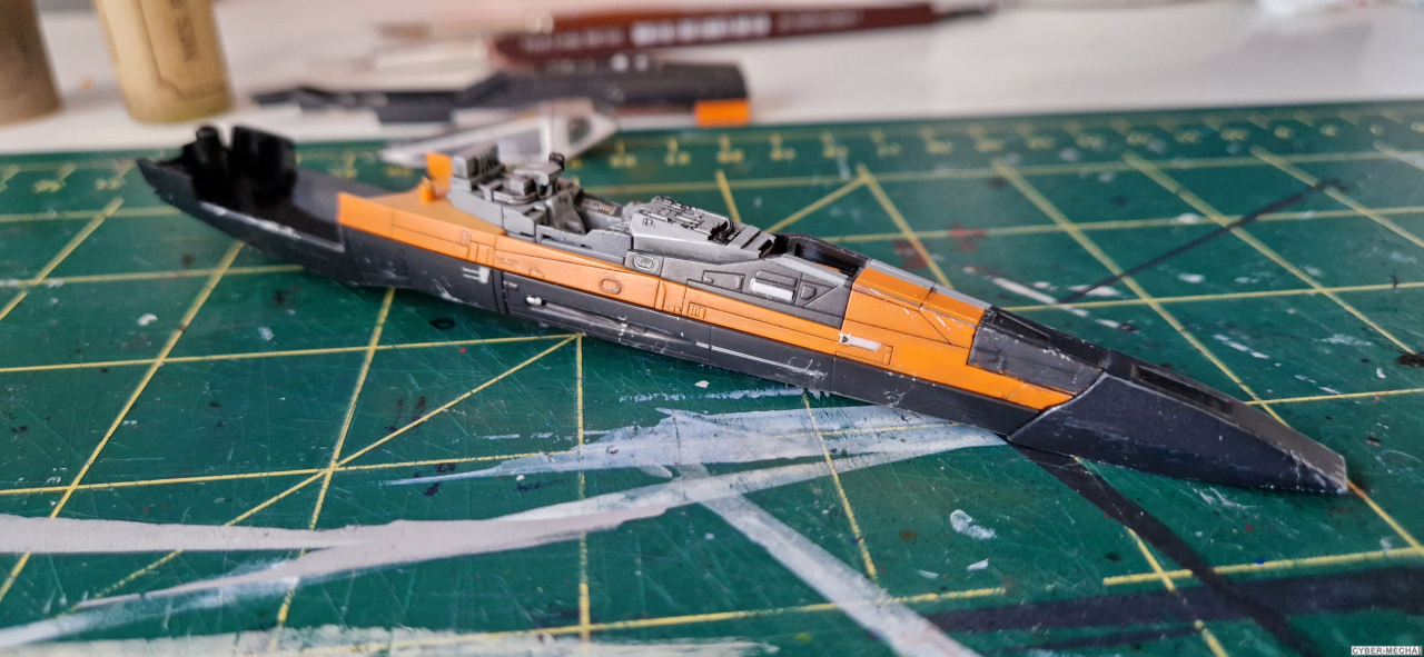

On attaque donc le orange et sa presque fin, et la mise en peinture du fuselage :
1- Le traitement du Orange
Sous-couche + peinture aero + pinceau sur les ailes pour les rebords.
DEmasquage des tuyères :
Les rebords des ailes :
2- Passage du gris restant fuselage :
Mise en couleur des attaches sur les tuyères :
Assemblage des tuyères et vision des ailes complétes :
RAF :
  • Une peinture orange sur els décals car il ya finalement un écart, donc hop un fera une surcouche.
  • Clear sur les ailes pour protéger le orange et les micros retouches de gris
Ce sera la fin des ailes prêtes pour le jus et le weathering
  • Une dernière peinture en Orange (si si) qui m'a échapée sur un des bords du fuselage pour le bloc avant
  • Clear sur le fuselage pour protection et jus
  • Décals + jus sur le cokpit
  • Jus sur les ailes avant assemblage pour être plus simple
Bonne lecture

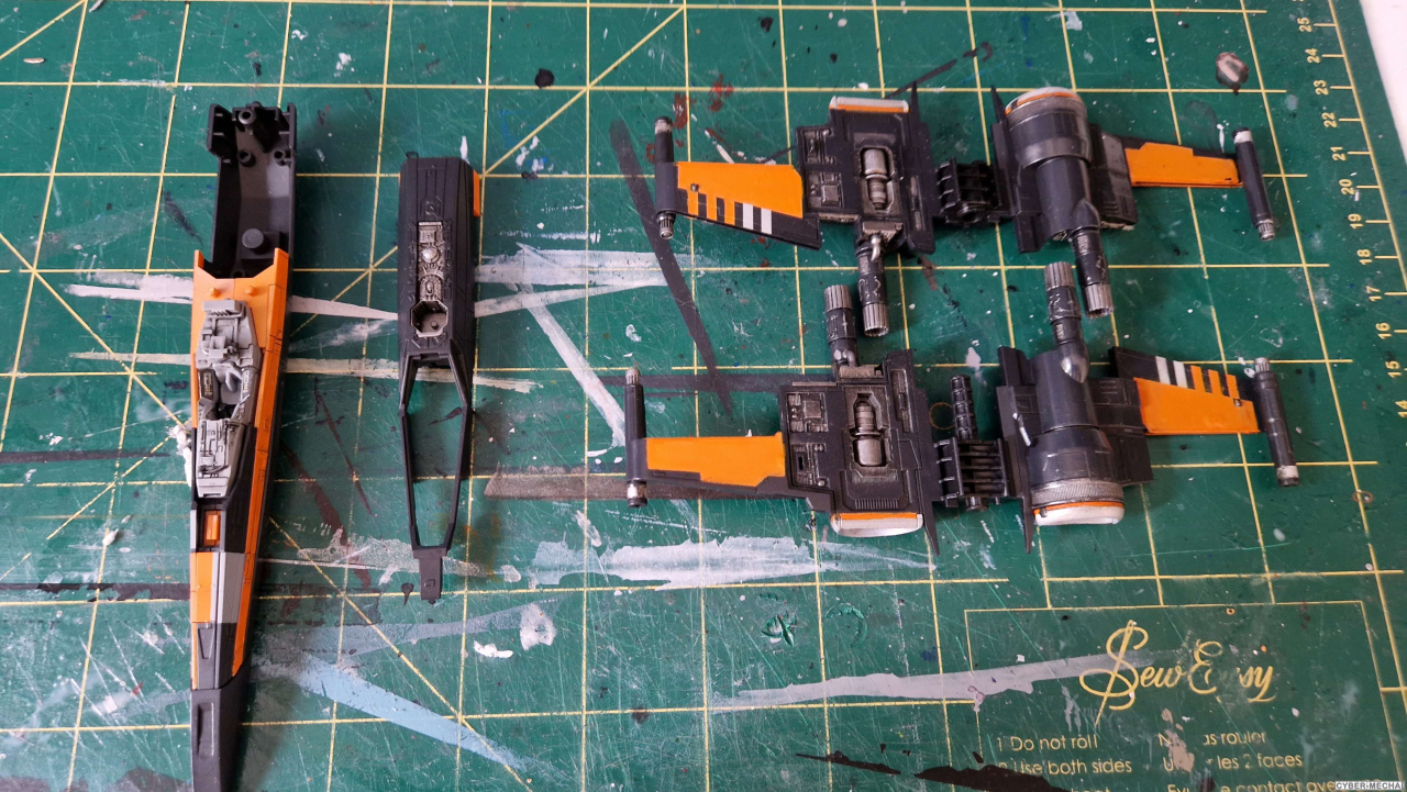

Eldenriel
Hello le forum,
Les avancées du Week-end avec :
  • Du orange plus clair repassé partout + décals
  • Passage au Clear pour re protéger l'ensemble
  • Pose des décals du cockpit
  • Petit assemblage des pièces possible
Le orange... avec le détail sur la partie du fuselage à faire en orange
Le rendu à la photo est pas mal, mais j'ai quand même un delta de teinte du coup avec les morceaux principaux orange latéraux...
Je verrais quand je ferais la partie grise frontal car il ya  un carré gris à faire adjacent à la piéce orange.
l'ensemble des piéces après Clear et sous ensembles pré-assemblés
les décals dans le cockpit... la galère forcement au vu des petites surfaces et de la taille des décals, beaucoup d'assouplissant... mais le rendu final est pas si mal.
Et puis, ça ne se verra pas du tout  ;)
RAF :
  • Jus global => noir huile
  • Ailes - Pose des décals
  • Weathering des ailes : dry/lining/chipping
  • Assemblage
  • Partie grise avant Xwing à faire (masquage + aéro)
  • Corps - Pose des décals
  • Vernis semis brillant pour sceller le tout
  • Peinture pilote + Droid + décals + Vernissage
  • Peinture Verrière
  • finalisation du weathering aux pastels
  • Socle/diorama
Bonne semaine

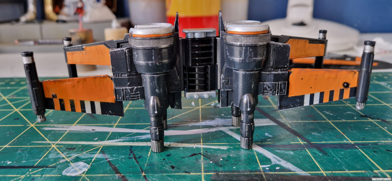

Avancées avec les jus noir principalement et l'assemblage du fuselage.
Jus noir
huile noir + White spirit
Sur toutes les pièces
Le plastic Bandai m'a refait le coup de la casse sur les support de laser pièce à l'arrière et 1 réacteur..
Dry Alu + autres jus :
Sur les parties en métal, j'ai repassé un dry alu pour faire ressortir les reliefs
Sur les tuyères , j'ai passé quelques goutes d'un jus terre de sienne brulée pour apporter un peu d'usure/ rouille mais en version très dilué, ultra léger + le dry alu.
Pas sur que cela rende au niveau des photos

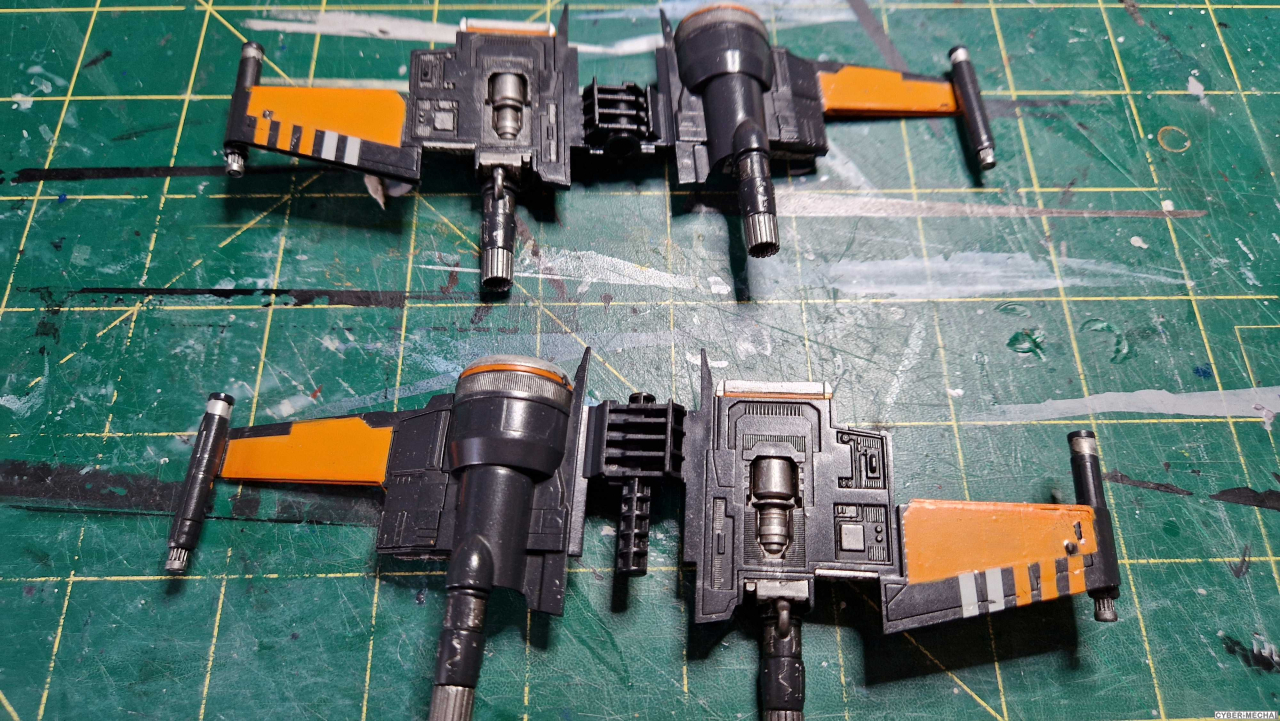

Quelques avancées sur l'aile X de ces dernières semaines tranquillement :

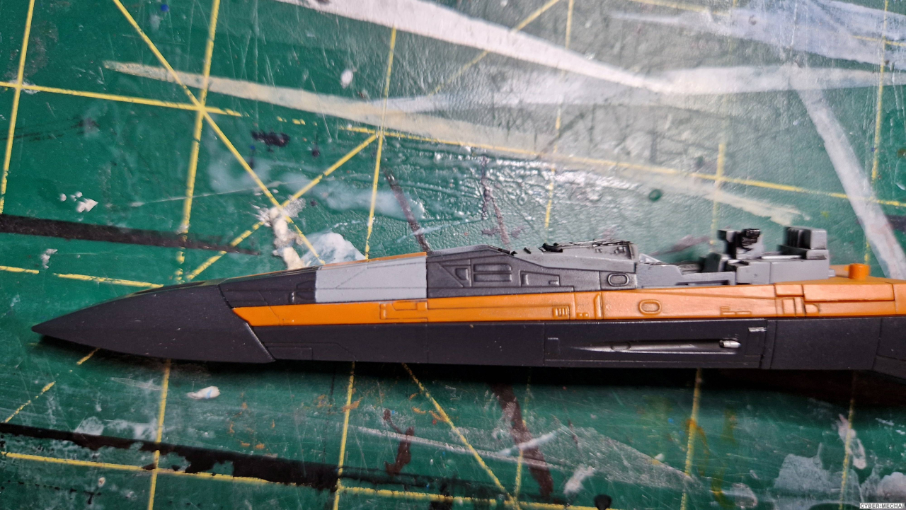

  • Peinture des cases grises à l'avant
  • Passage des détails des ailes et réacteurs au burn iron
  • Pose des décals
  • Préparation des dernières pièces à peindre : BB2, Poe et la verrière
Peintre des cases grises :
Masquage et petit shoot aéro, je repasserais un jus noir dans les creux quand je ferais le jus de Poe.
Peinture des détails Burn Iron
Cela apporte plus de relief et casse l'effet tout noir
Vue globale avec la peinture finalisée.

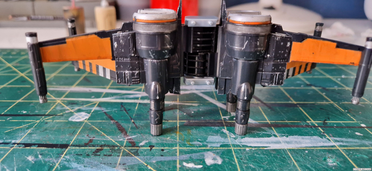

Vieillissement des ailes avec : lining Gris, Chipping Alu, coulures au jus noir

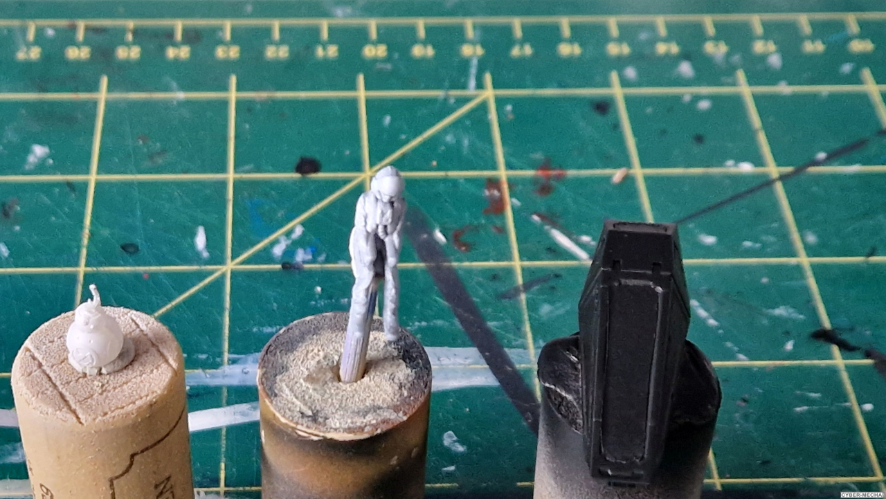

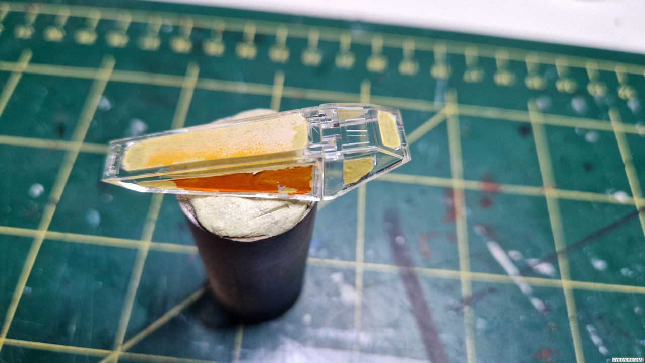

Pré-couche sur les éléments restants et masquage verrière
Enjoy !

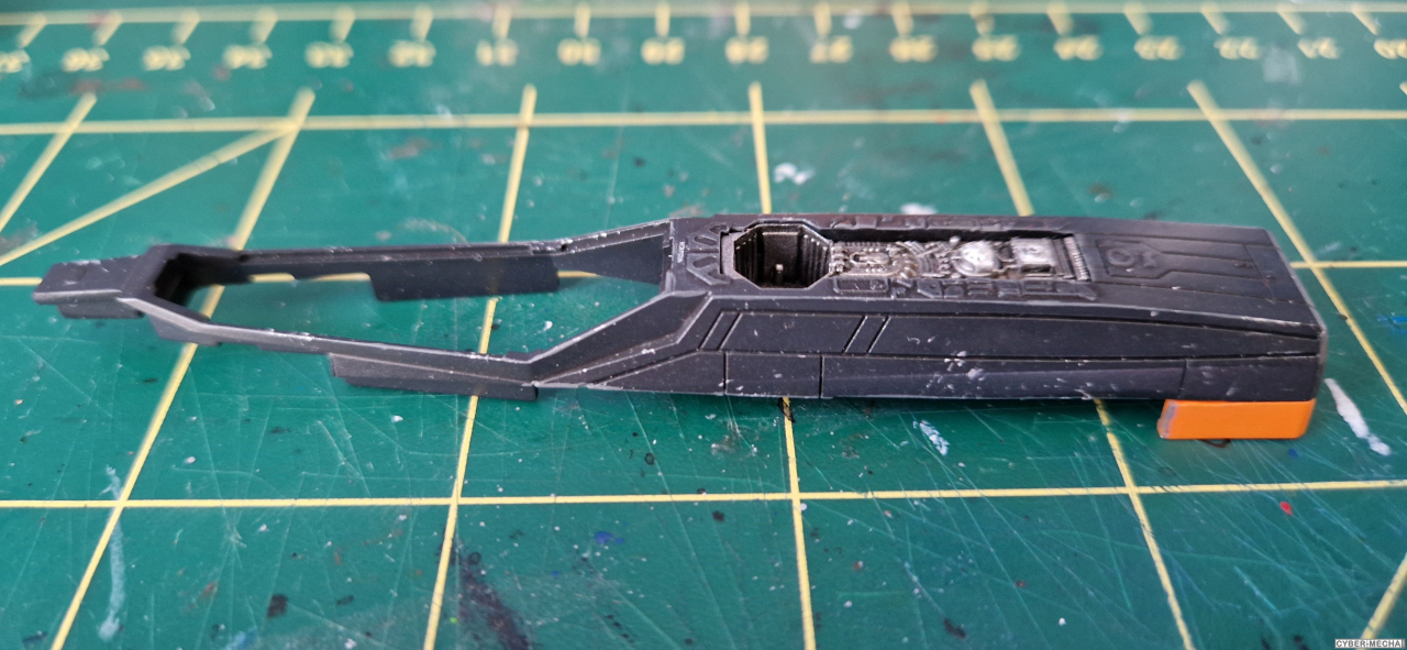

Il m'a fallu un peu de temps pour comprendre à quoi servait tout le scotch de masquage de la première photo avant de réaliser que c'était pour le petit morceau gris.  :haha:  :haha:

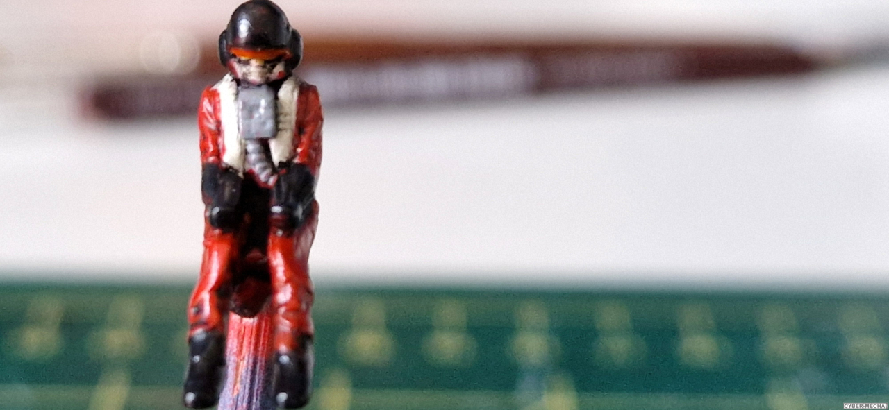

  • Peinture Verrière + pilote + BB8

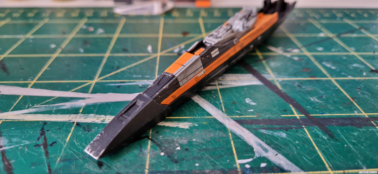

  • Lining Gris moyen sur les arrêtes
  • Stream au jus noir
  • scratch argent et arrêtes

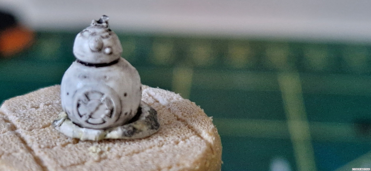

Peintures verrière et figurines
Petit bémol pour BB8 et son, antenne qui décide de se décoller de manière systématique dès qu'on la touche, je l'ai remplacé mais au jus rebelote... bref je vais voir ce que je peux faire sur ce point.
Jus noir + Lining gris moyen (Medium sea gray vallejo) sur l'ensemble des éléments du fuselage + ailes
Scratch alu + Stream au jus noir :
Les scratchs sont rendus hyper marqués sur les photos, c'est moindre dans la réalité.
