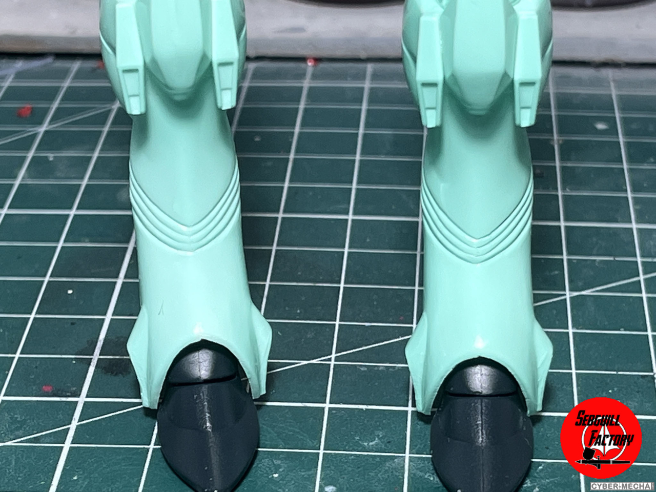

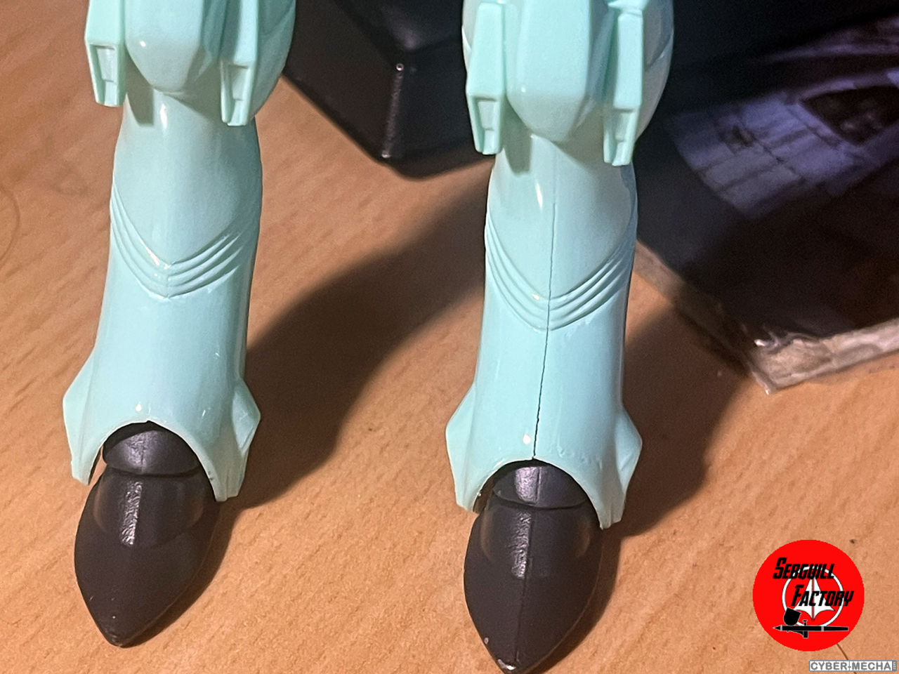

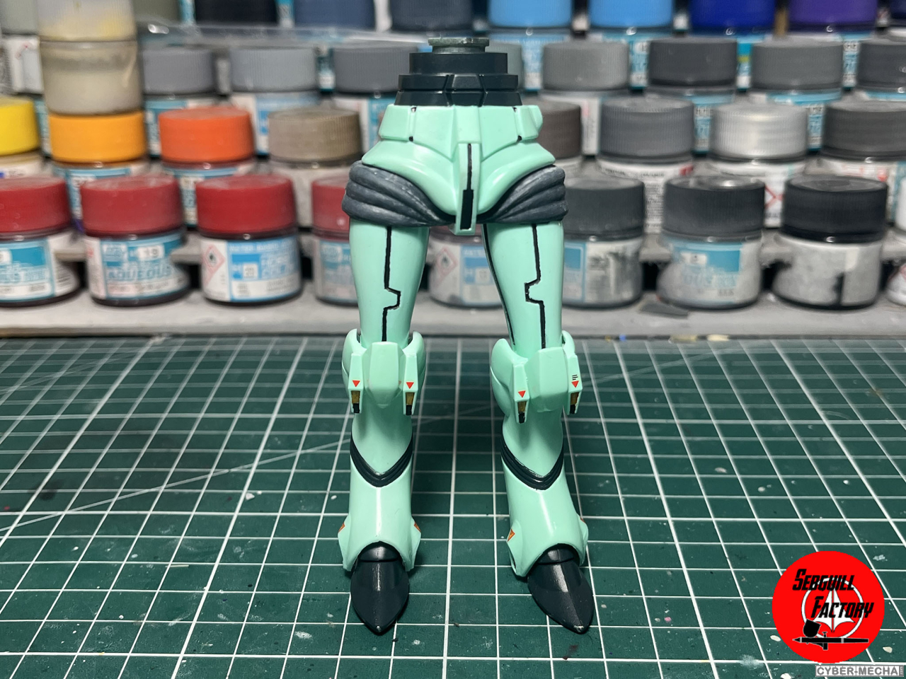

bah déjà reprendre où j'en suis m'a pris un peu  de temps (me rappeler comment je voyais evoluer le truc) mais si le ponçage s'est bien passé, le masquage a été aussi galère que d'hab j'attaque le passage à l'aero des jambes...
Tout va bien jusqu'au démasquage où le scotch entraine le pied qui force sur la jambe et... le collage cède... :grrr:  proprement (c'est déjà ca)
Bon bah plus qu'à attendre que ca seche, poncage, putty et on recommence

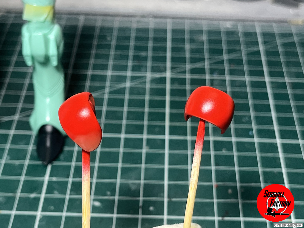

OK, bah je vais peindre les épaulettes alors...
Bah même punition en plaçant un morceau de pattafix, le collage cède aussi  :oops:
:fache:  :fache:  :fache:
Bah ce soir ca sera ponçage et putty....

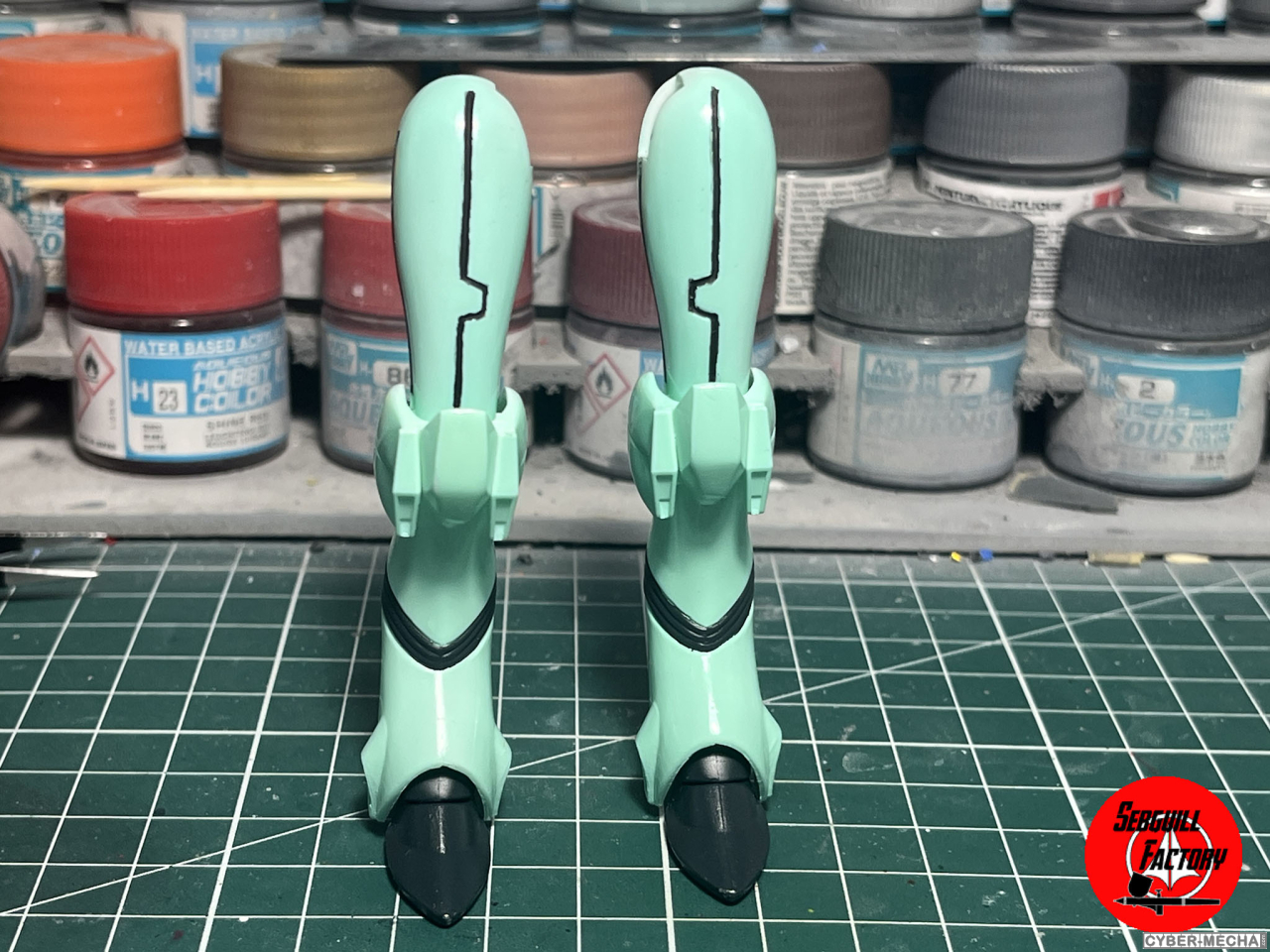

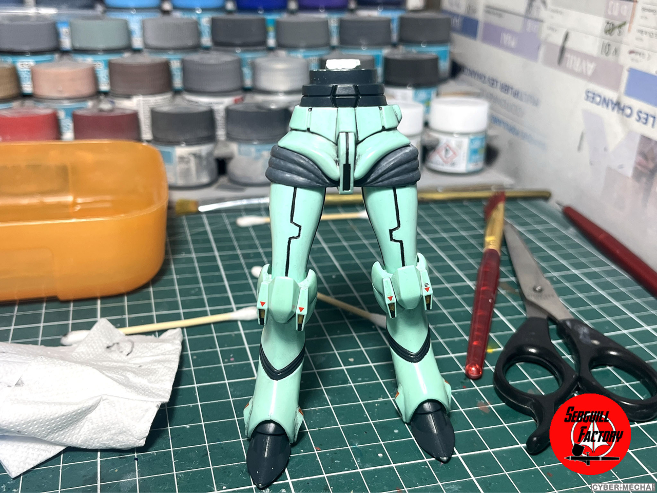

Bon, retouches effectuées

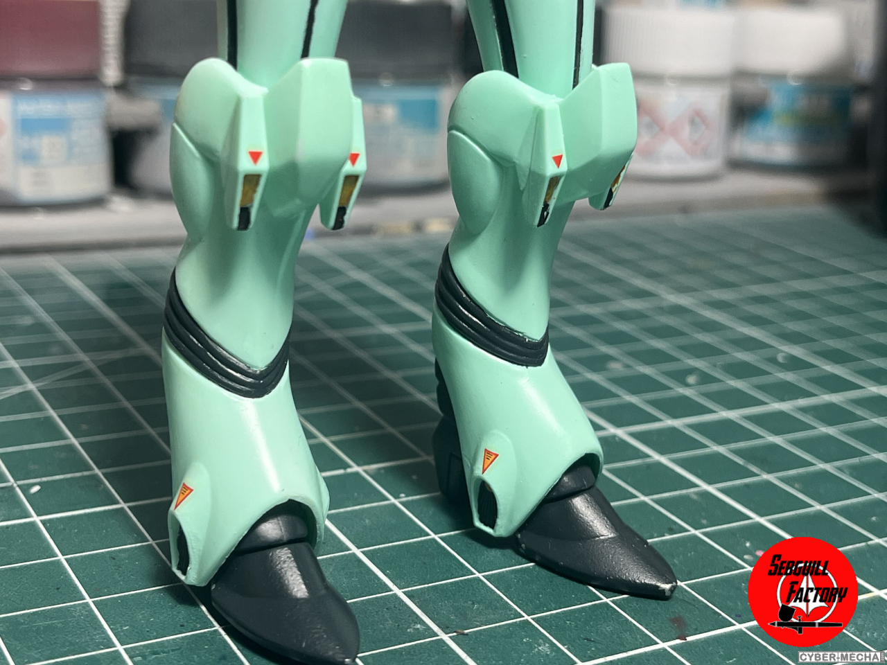

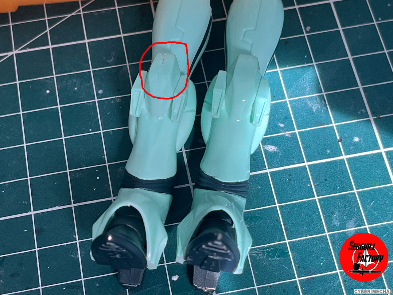

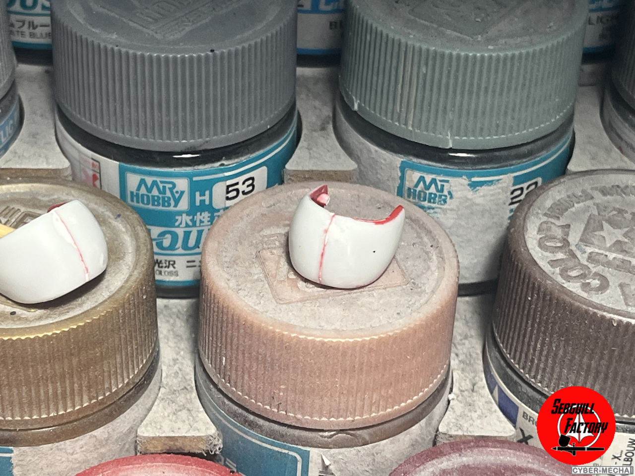

la genouillère qui se fend quand je retire le masquage de la partie foncée plus bas...
Retour du papier de verre, de la putty et de l'aéro mais quelle perte de temps !

Tu as des feutres acryliques qui te permettent de faire de belles lignes bien nettes, de jolis panel lines fins et irréprochables.
ce n'est pas le detaillage (les lignes justement) qui ont nécessité un masquage... au contraire ca c'est facile :
peinture de base brillante
passage au klir
peinture noire vallejo game color pour le detail noir
et si ca déborde, je frotte soit avec un coton tige humide ou un cure dent si ca résiste un peu et le surplus de peinture s'en va
Non ce sont les plus grosse partie qui peuvent etre galère mais ca ne m'effraie plus... là c'est la fragilité de mes collage qui m'ont saoulé... le kit n'est pas le principal fautif (pour une fois on va dire)

Détaillage et pose des decals

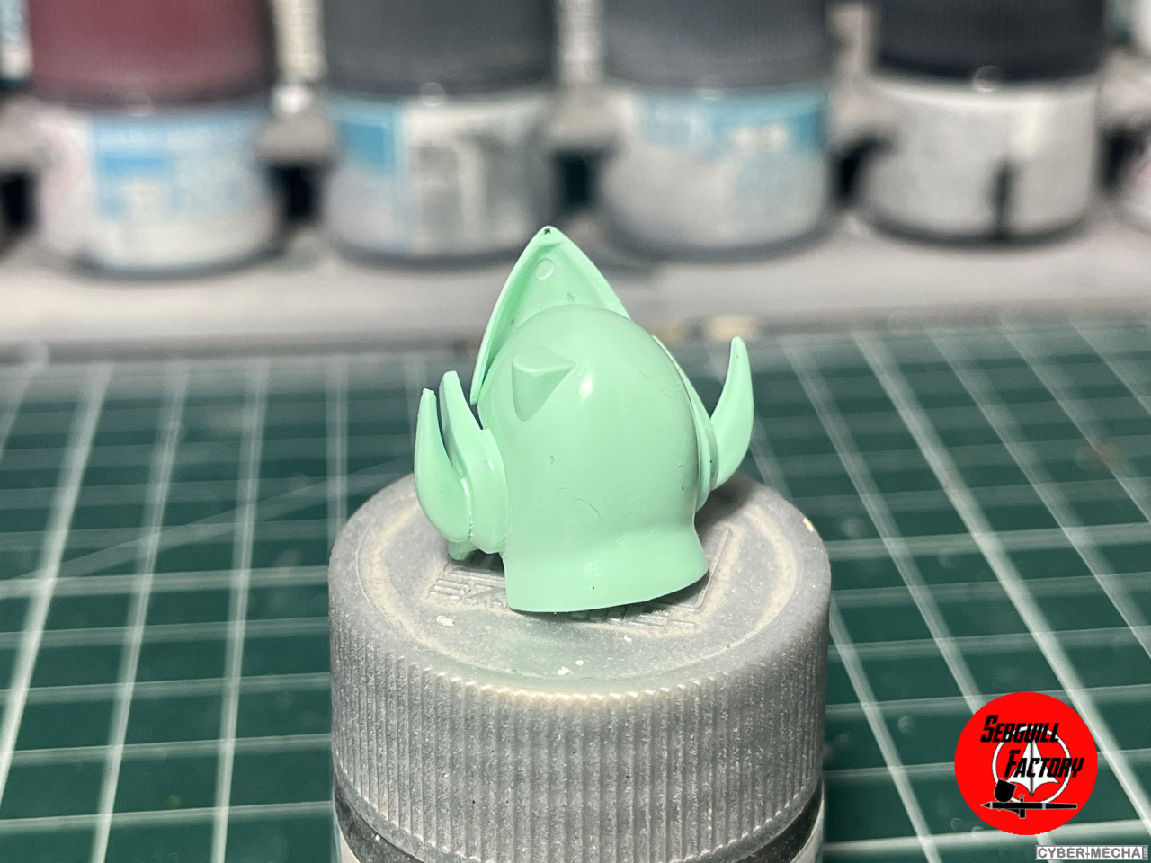

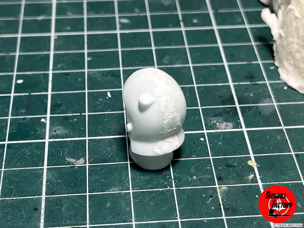

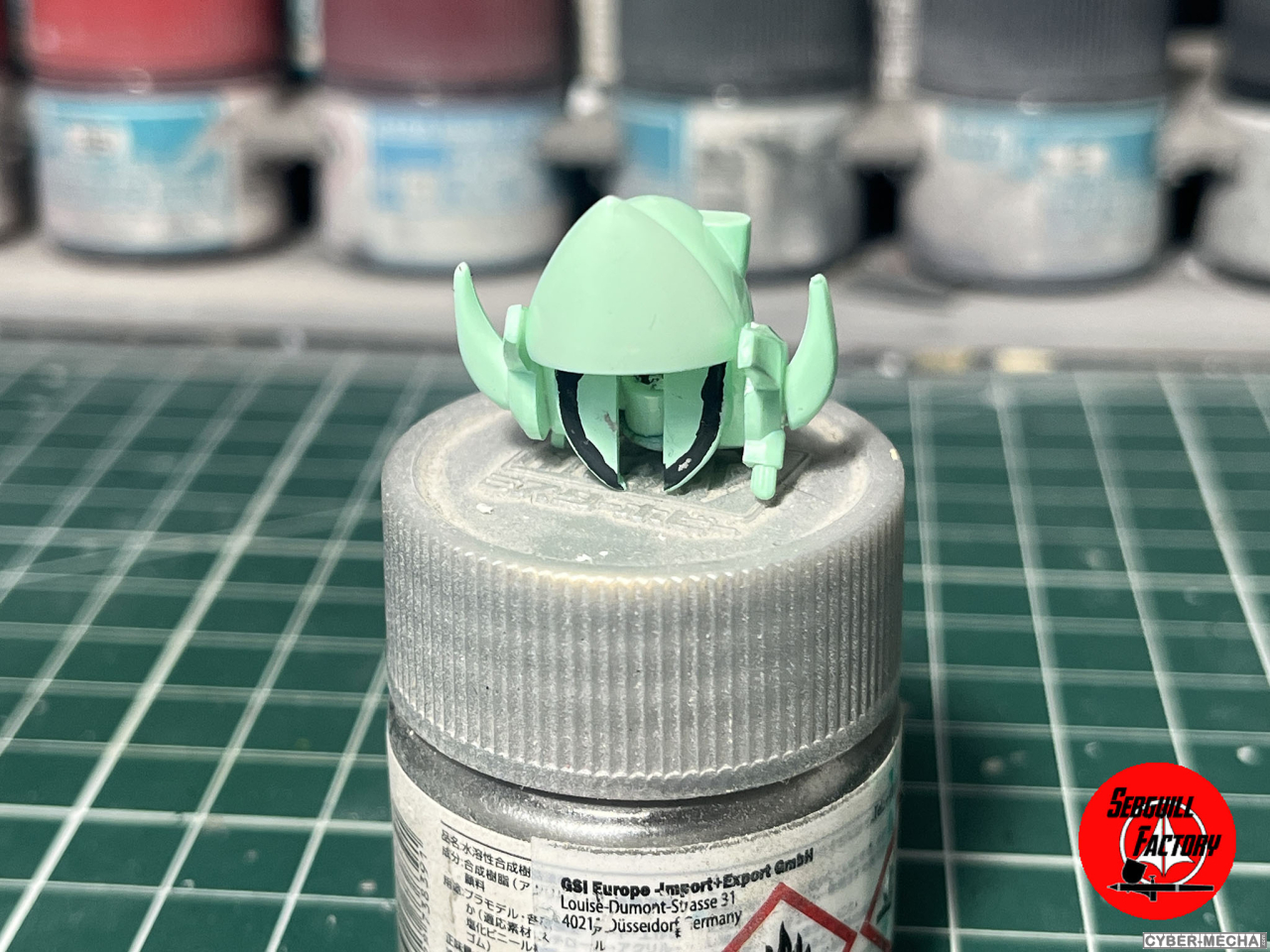

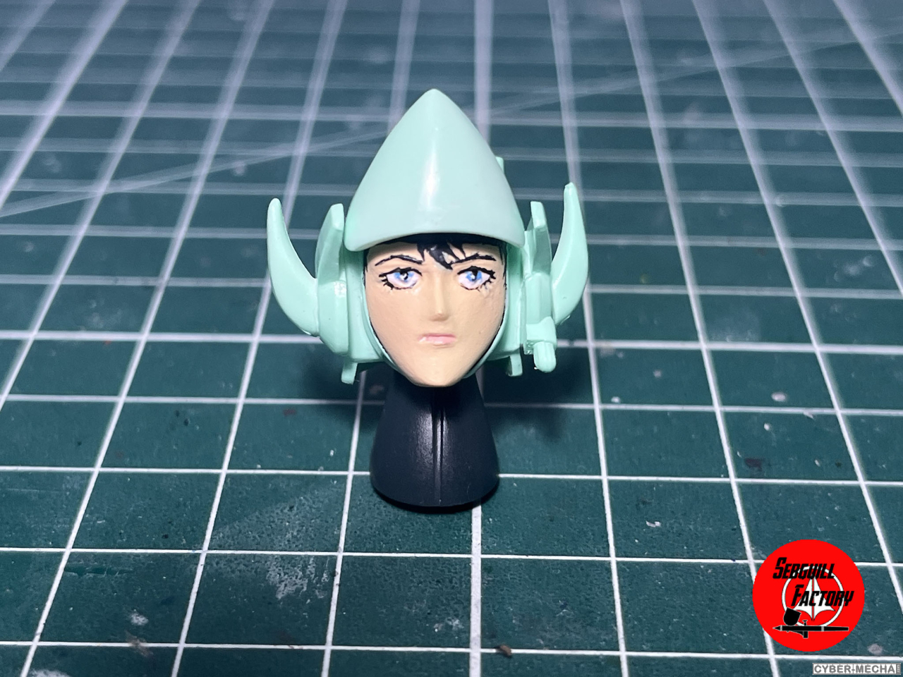

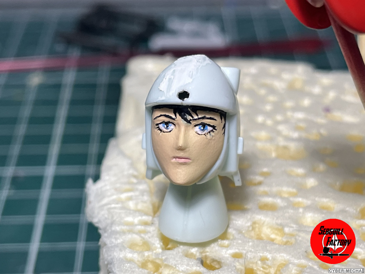

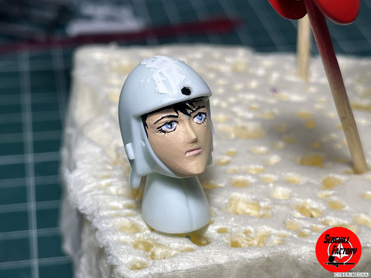

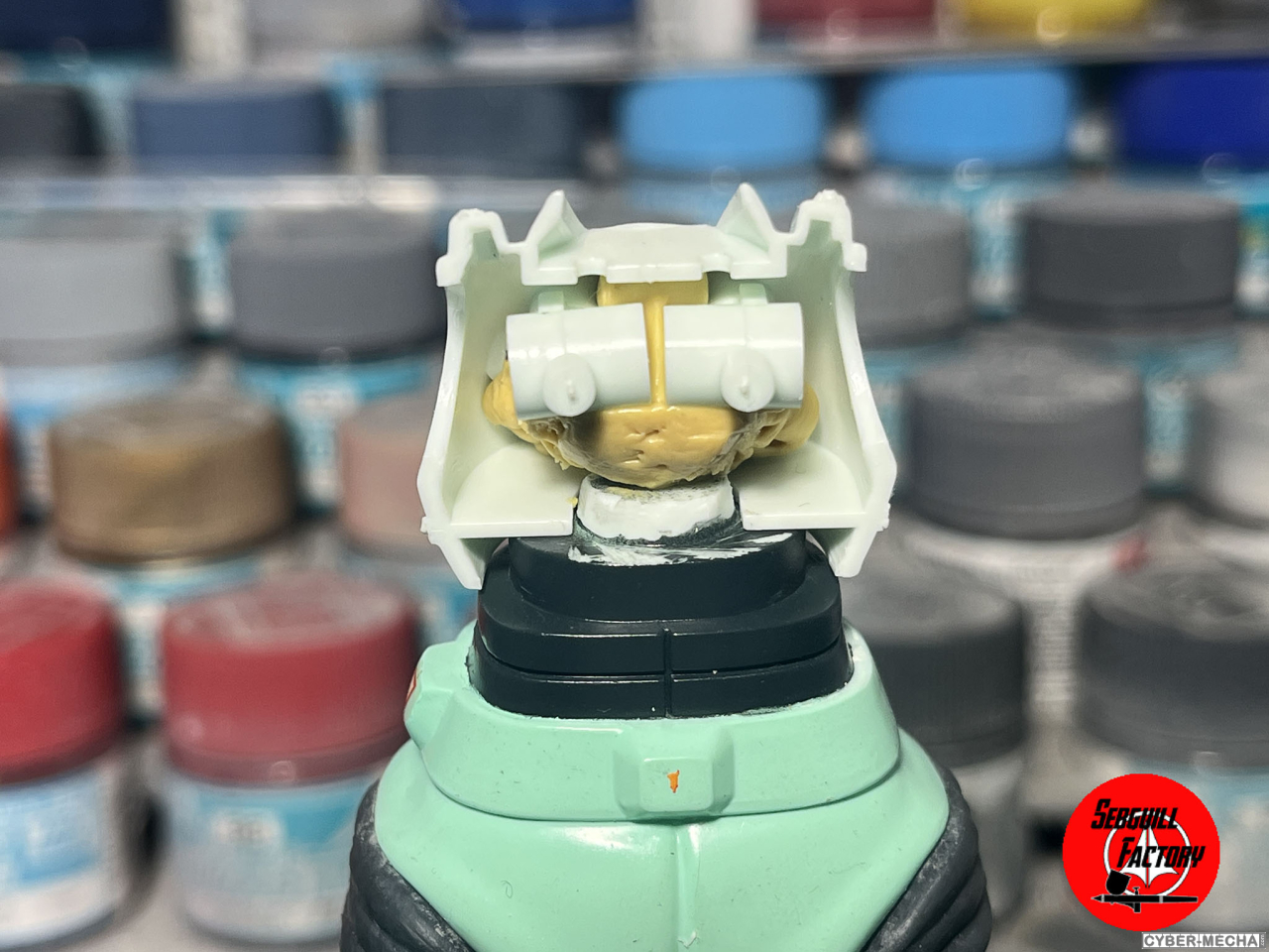

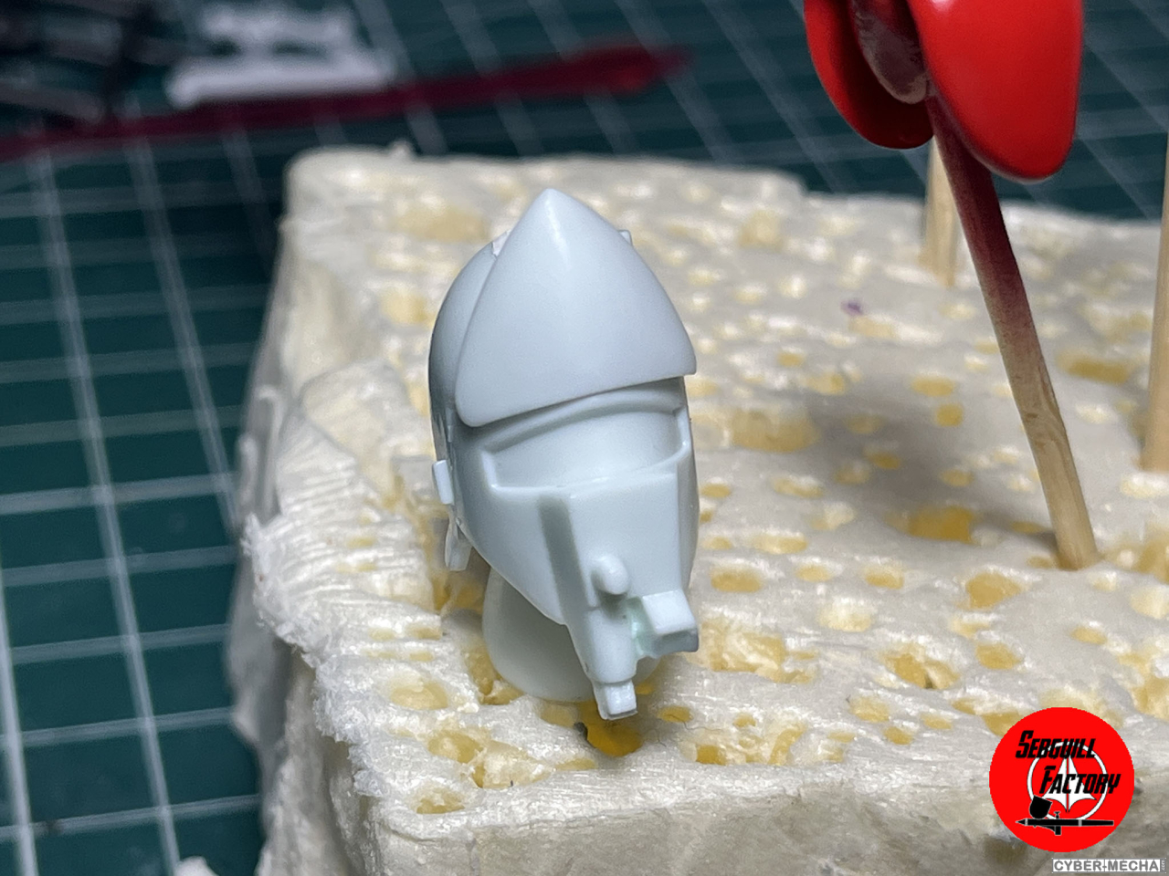

travail sur le casque (donc putty)
Et je me suis éclaté à faire le visage comme j'ai pu vu le moulage de merde d'origine !
Et on ne le verra plus en plus !
Citation de: Sebguill le 13 Septembre 2025 à 17:57:56travail sur le casque (donc putty)
Foutue addiction... :haha:
Citation de: Sebguill le 13 Septembre 2025 à 17:57:56Et je me suis éclaté à faire le visage comme j'ai pu vu le moulage de merde d'origine !
Et je trouve le résultat franchement bon. :number1:
Citation de: Sebguill le 13 Septembre 2025 à 17:57:56Et on ne le verra plus en plus !
:malades:

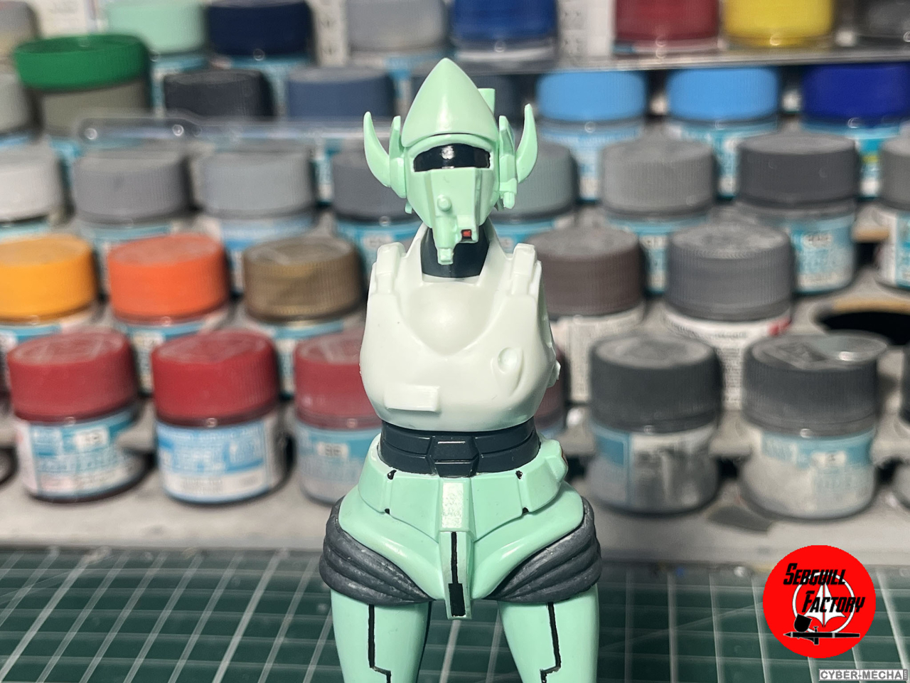

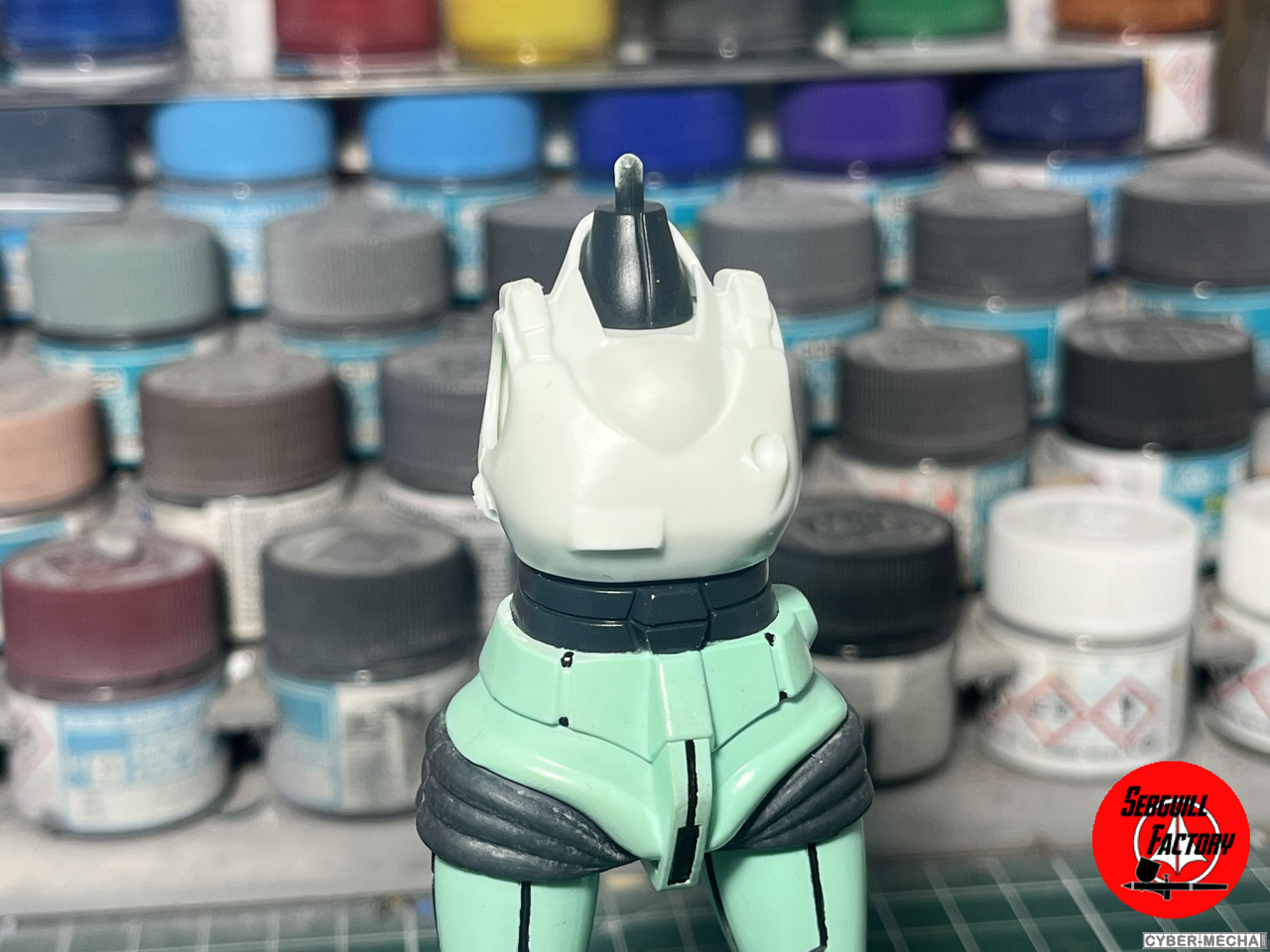

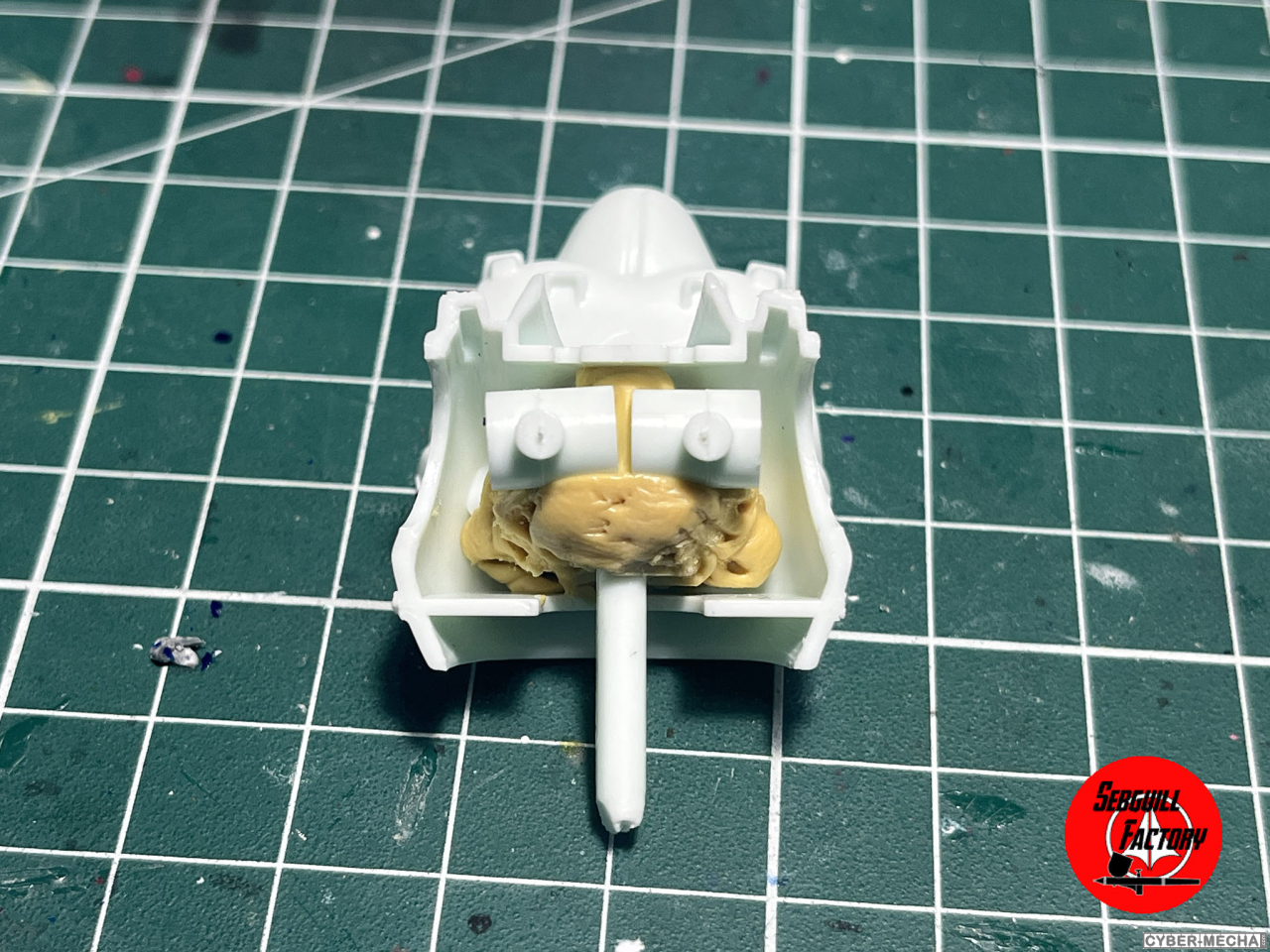

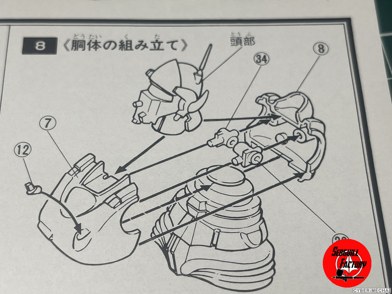

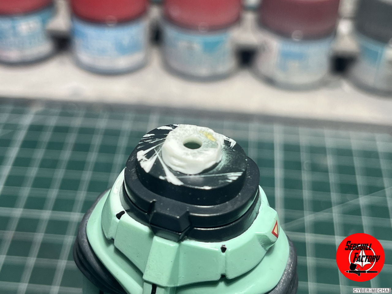

Un peu de bidouille : l'ajout du tronc se fait en collant les deux moitié autour d'un rebords sur le bassin (schéma bien plus parlant que ma description bancale
Mais masquage chiant par la suite donc je decide de virer le rebord et percer un trou
puis je fixe une tige avec de la pate epoxy dans le tronc
Et ca fait le taff
seul truc que j'ai pas pu optimiser c'est le col que je suis obligé de mettre avant de coller les 2 moitiés du torse mais bon...

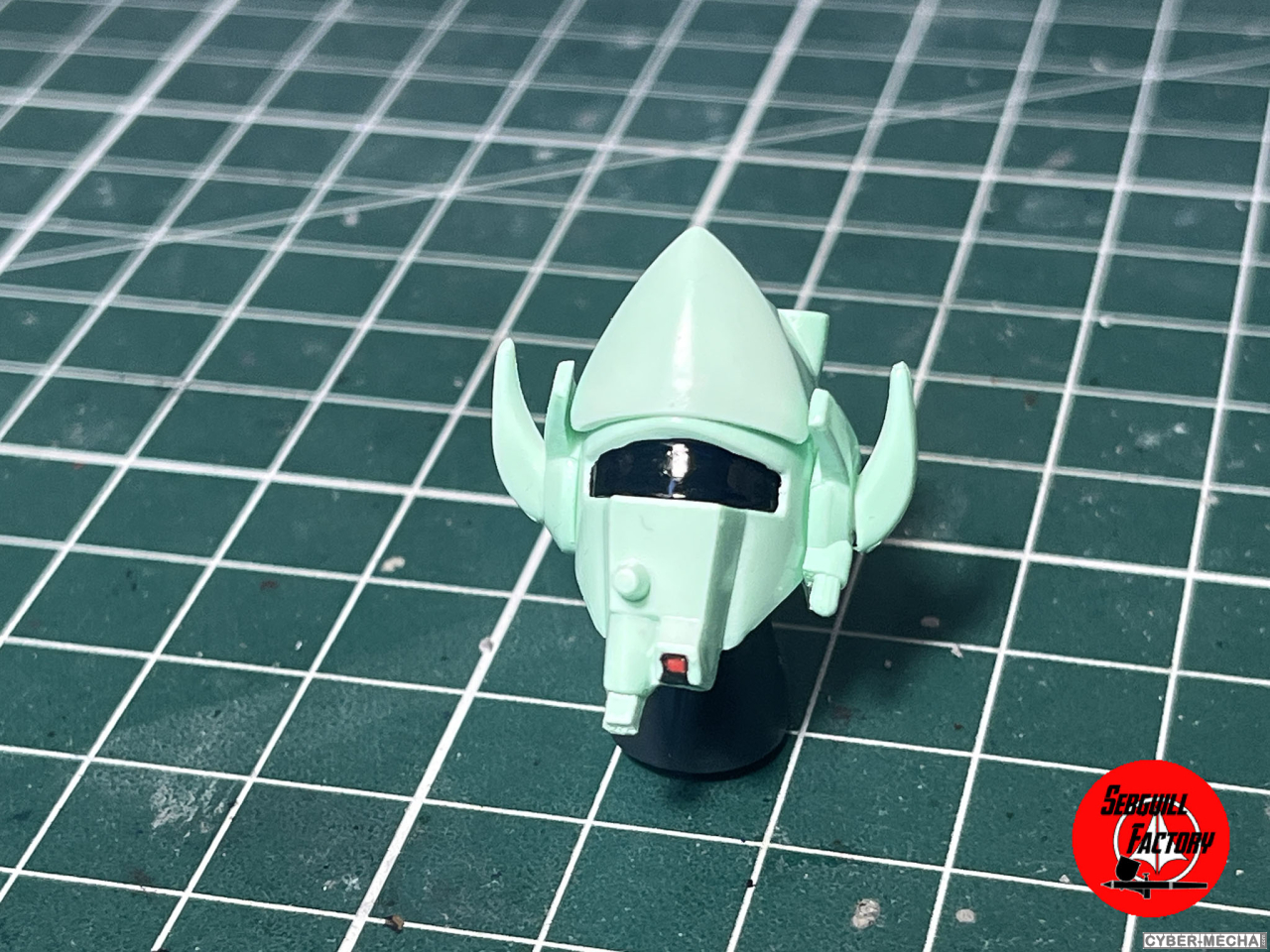

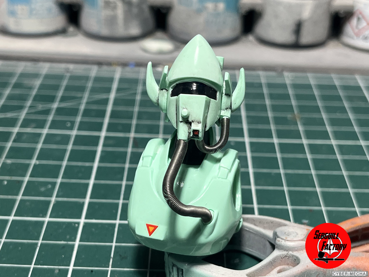

peinture du casque
Rendu actuel (gros pbl de proportion quand même !!!  :(  )

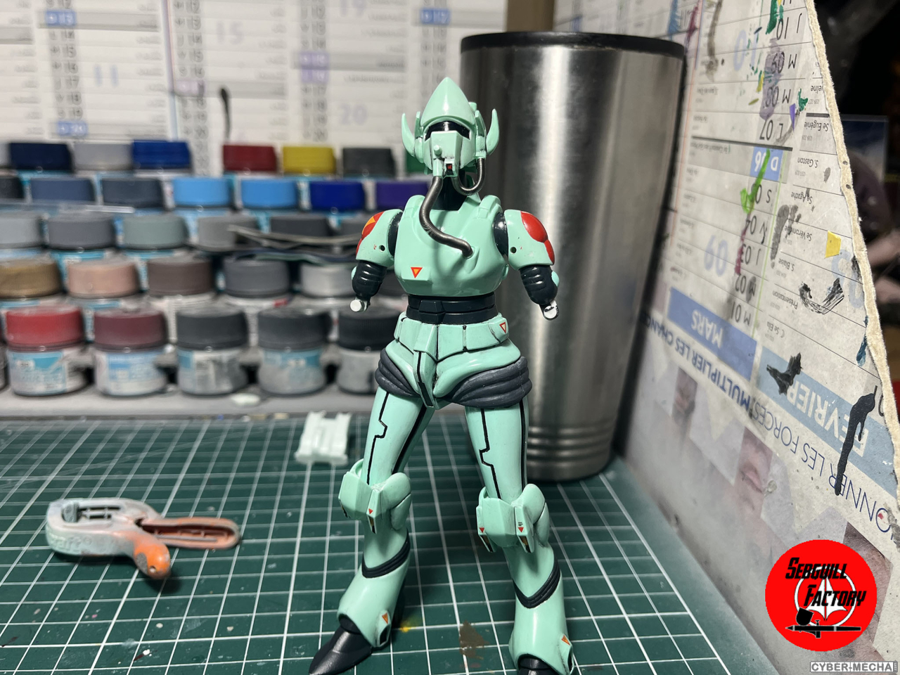

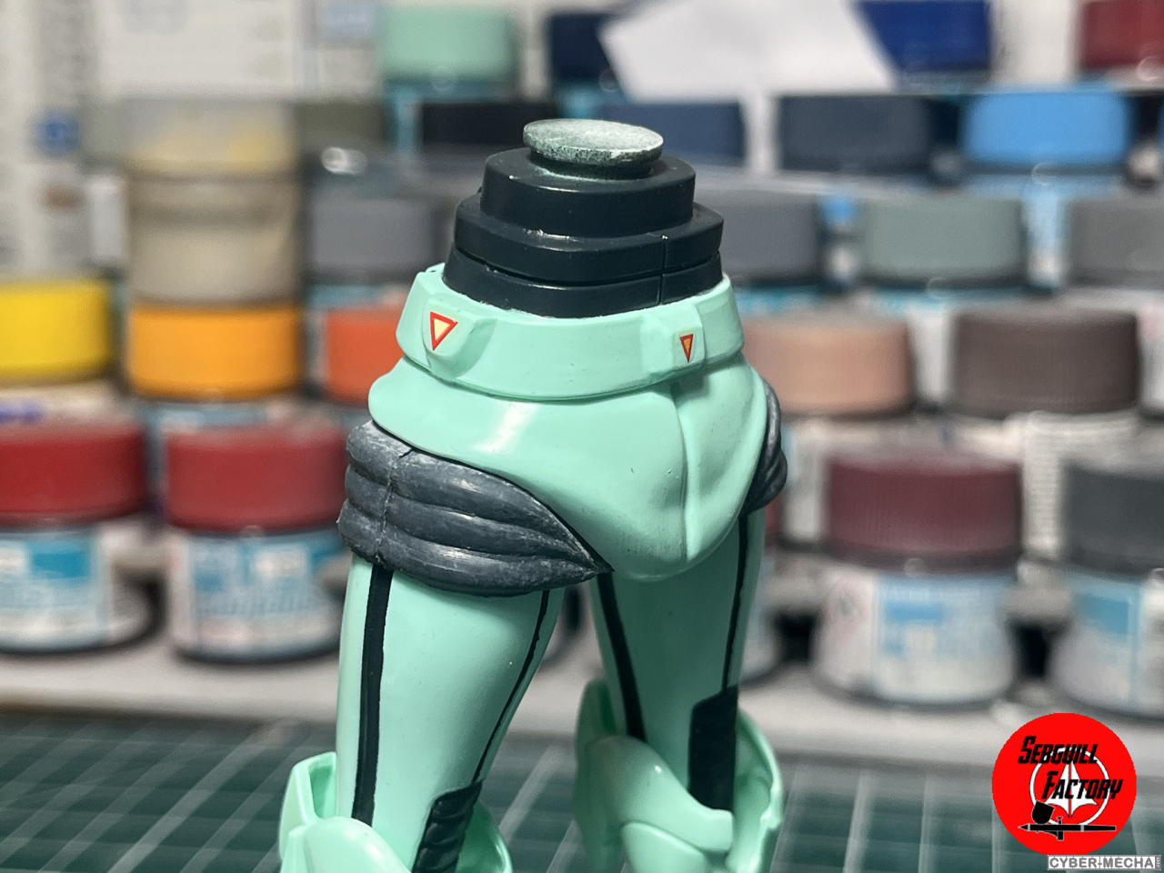

Panel/weathering leger des jambes/bassin

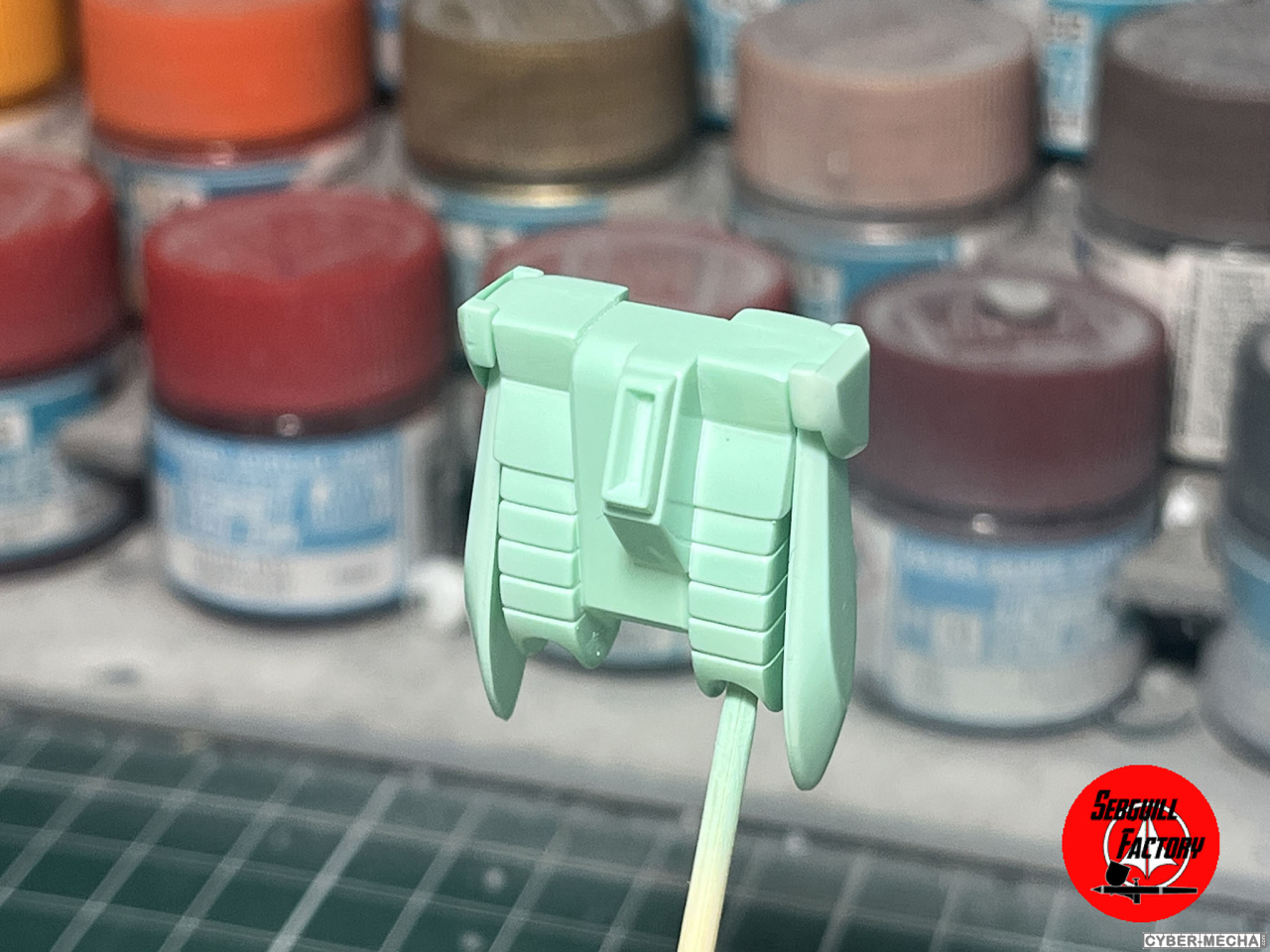

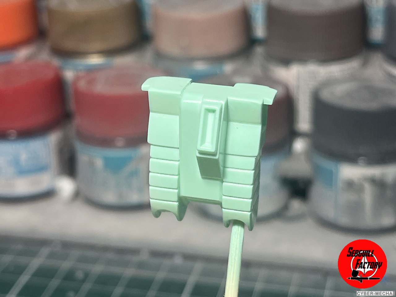

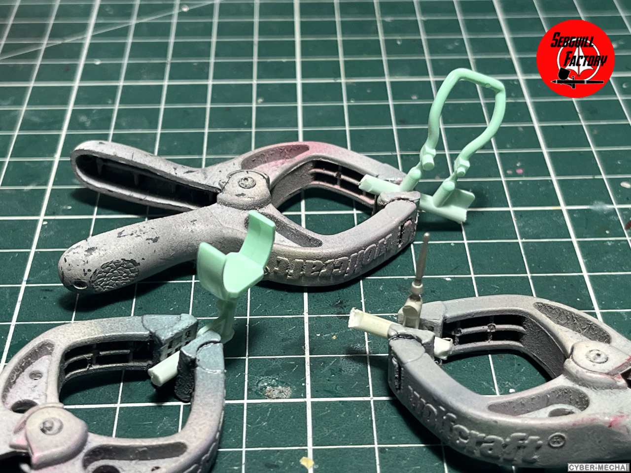

Le backpack

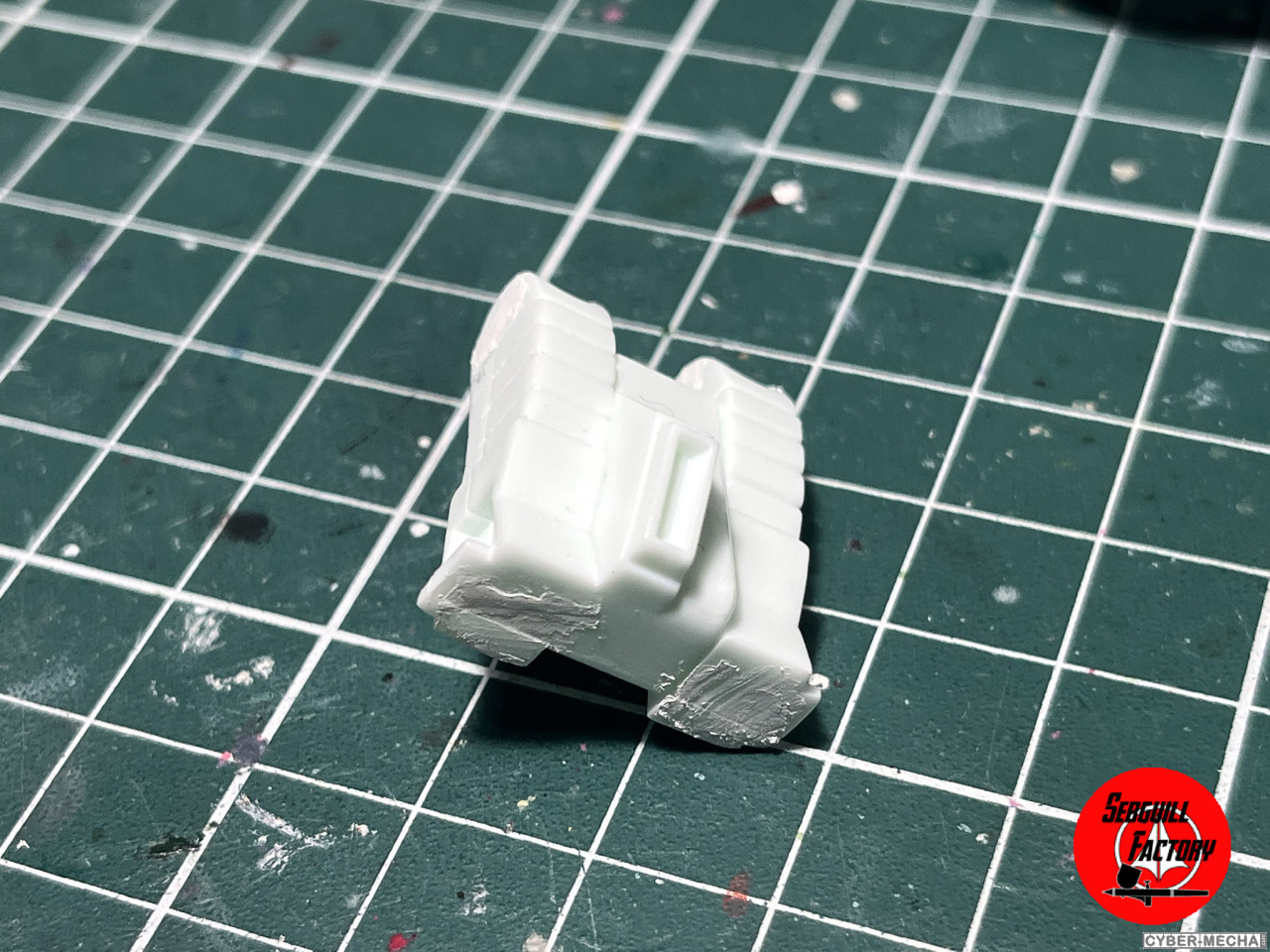

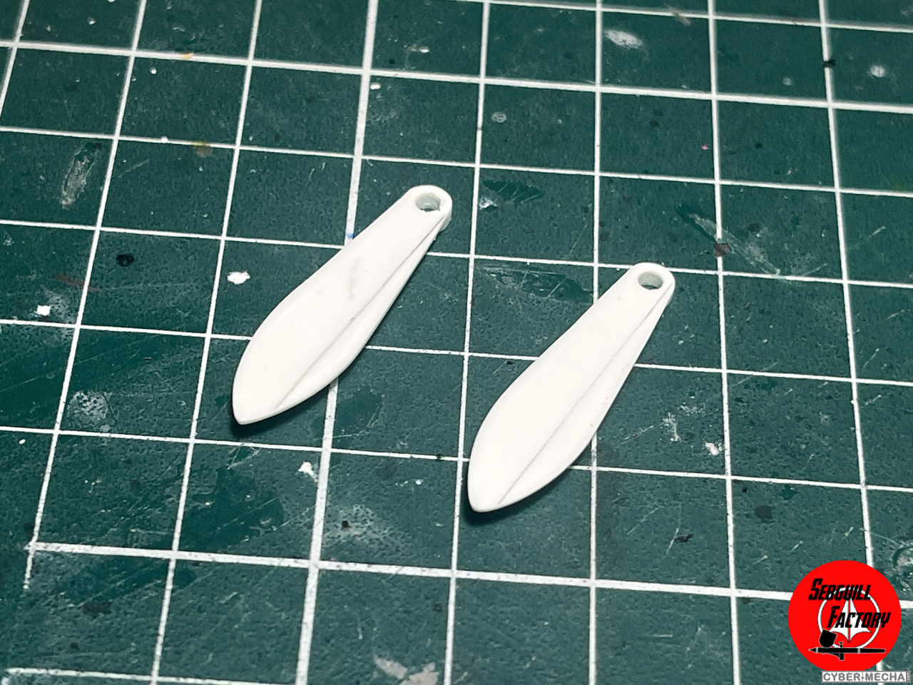

Passage par la case poncage putty

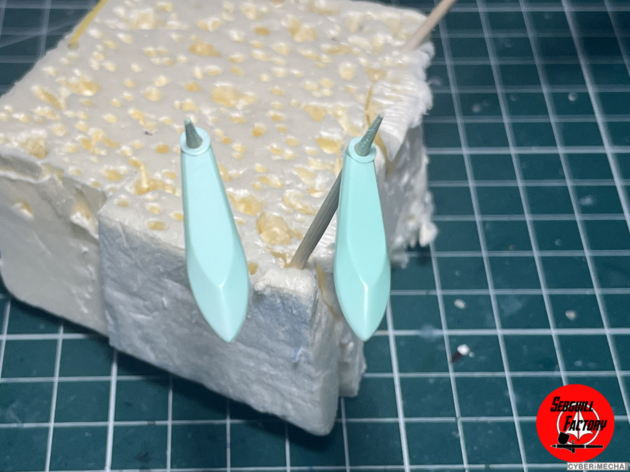

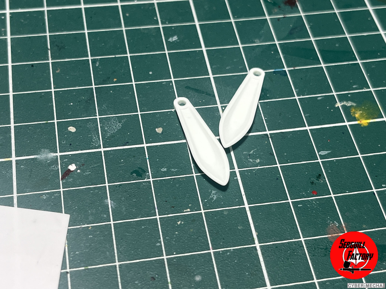

Les espèces d'ailes sont creuses
un bout de CP
La barbouille
Rendu avant détails

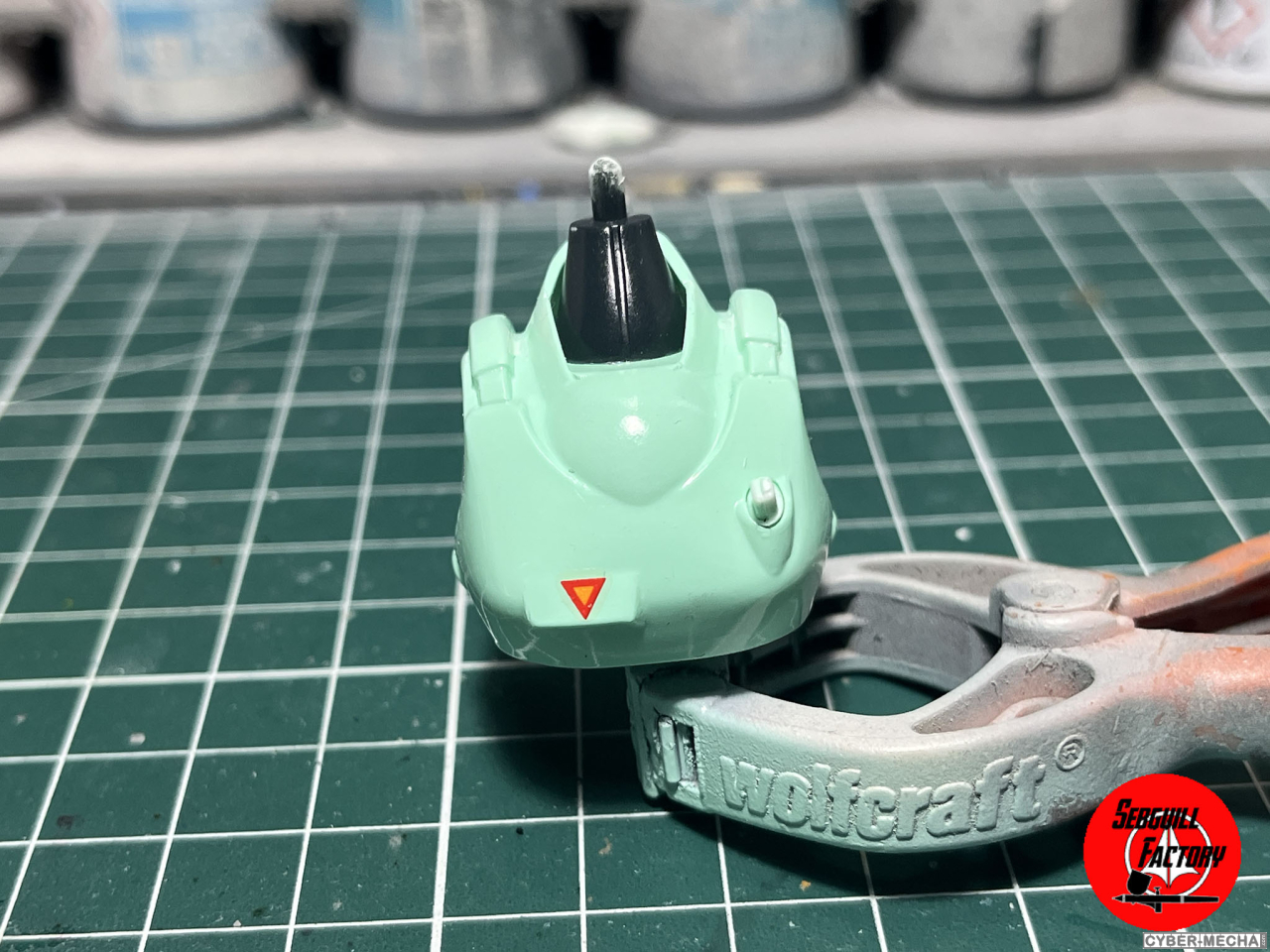

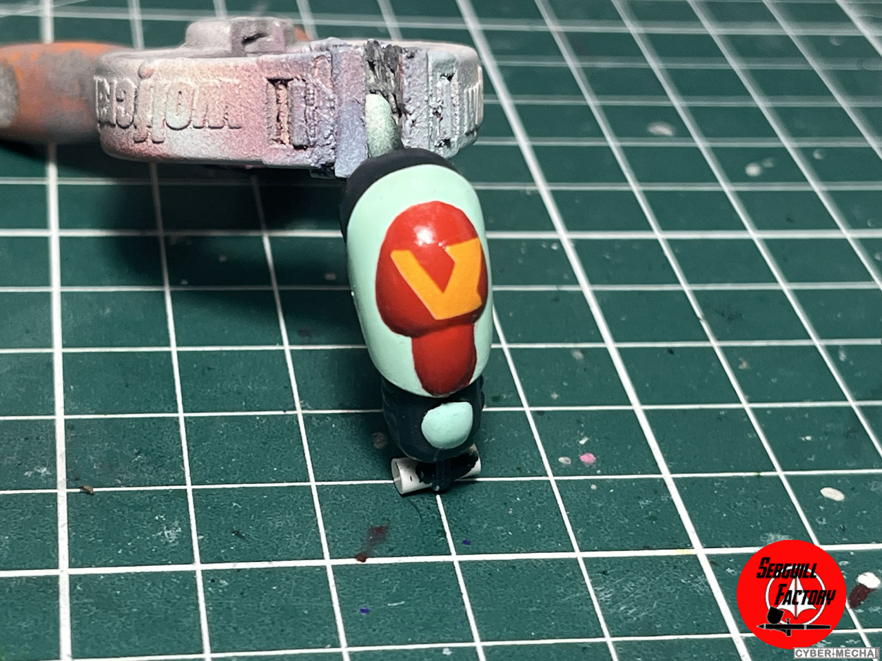

Decal sur le torse
Rendu

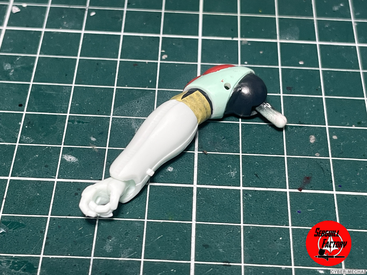

Divers détails avant de pouvoir attaquer les mains
Beau boulot. :number1:
C'est vrai que les proportions font bizarre. Je m'en rends vraiment compte sur ta dernière photo.
