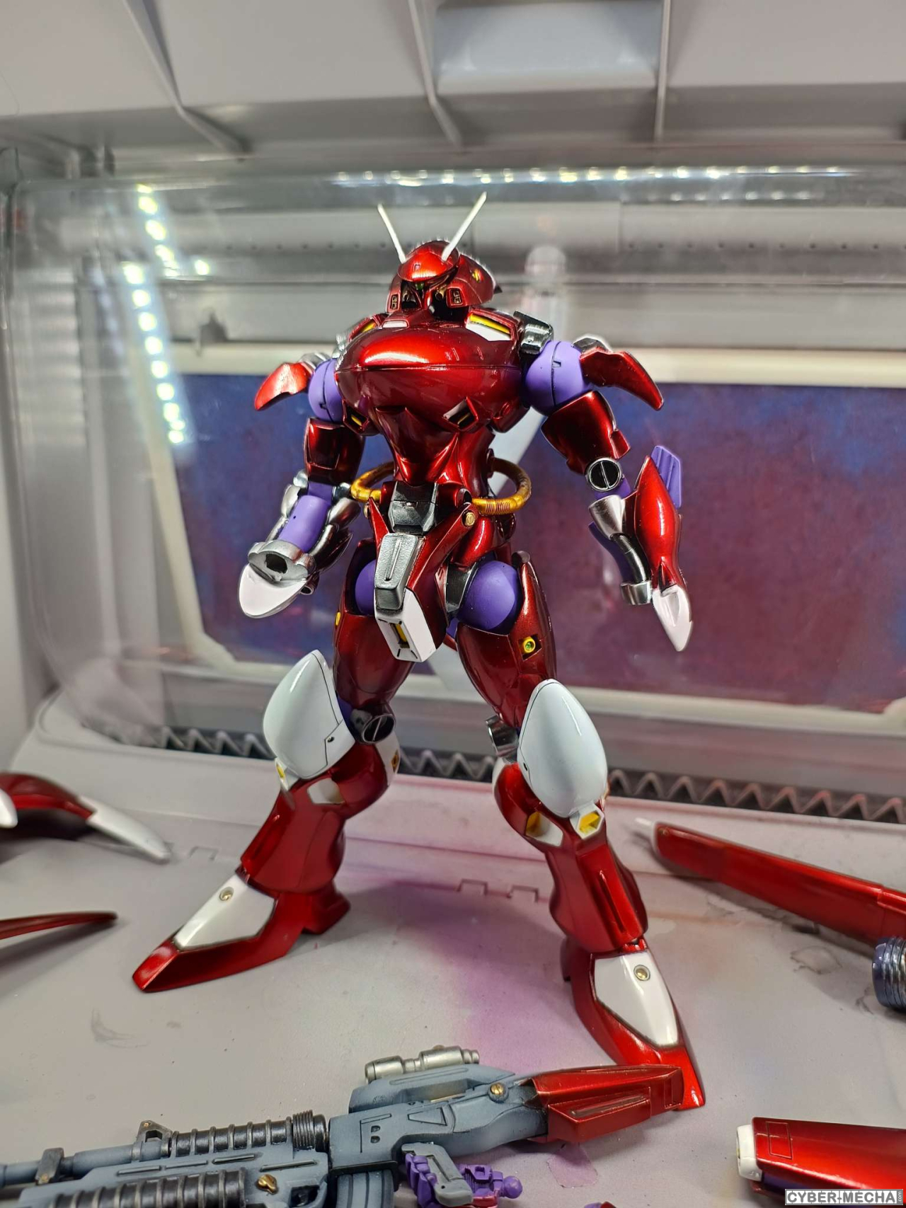

Bonjour à tous,
J'espère que vous allez tous bien!
Je ne suis pas très actif sur le forum, faute de temps, mais j'ai avancé sur ma peinture.
après avoir fait un noir gloss, j'ai fait un chrome, puis passé un orange légé pour réaliser quelques modulations de couleurs avec le rouge. A noter qu'un Chrome + Orange transparent = un doré clinquant du feu de dieu!
Le rouge transparent (et le orange) est un X-27 de chez tamiya. J'ai pleins de peinture candy rouge de différentes marques, mais je trouve que c'est ce rouge transparent qui reste le meilleur.
4 couches fines nécessaires pour la brillance, le résultat est conforme, même si j'ai quelques petites poussières de ci-de là qui sont venus se coller  :colere: ...On fera avec.
première couche de rouge
Différentes couches de rouges
Rouge final
Maintenant j'attaque le masquage pour les parties blanches et violettes.
A bientôt!

Hello!
J'espère que tout le monde va bien et que les vacances sont là pour la plupart d'entre vous! Un pensée également pour ceux qui doivent bosser ou pour qui la santé ne permet pas de s'échapper un peu du quotidien. J'espère que vous pouvez profitez un peu du soleil, des amis et de la famille. Des choses simples qui font du bien.
Je suis sur le chemin du retour d'une semaine de congés en famille dans ma Bretagne...je rebosse une semaine et zou direction le soleil de la Croatie.

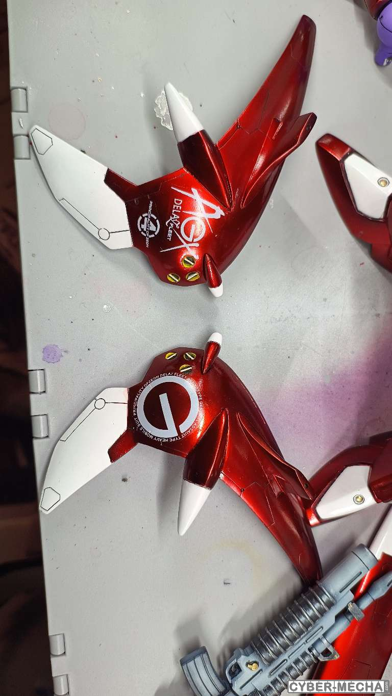

Avant de partir semaine dernière, j'ai pu avancer, même bien, les peintures sont toutes faites, j'ai eu des difficultés de masquage sur ce vieux kit, pas facile et pas parfait avec de nombreuses retouches à faire
Il reste des panels lines,des petites retouches, les decals et le montage final.
Prochaines fois je pense que ca sera les photos finish!
Portez vous bien!😘😘

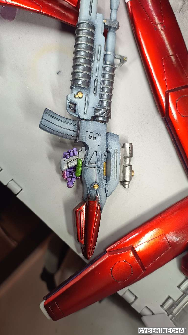

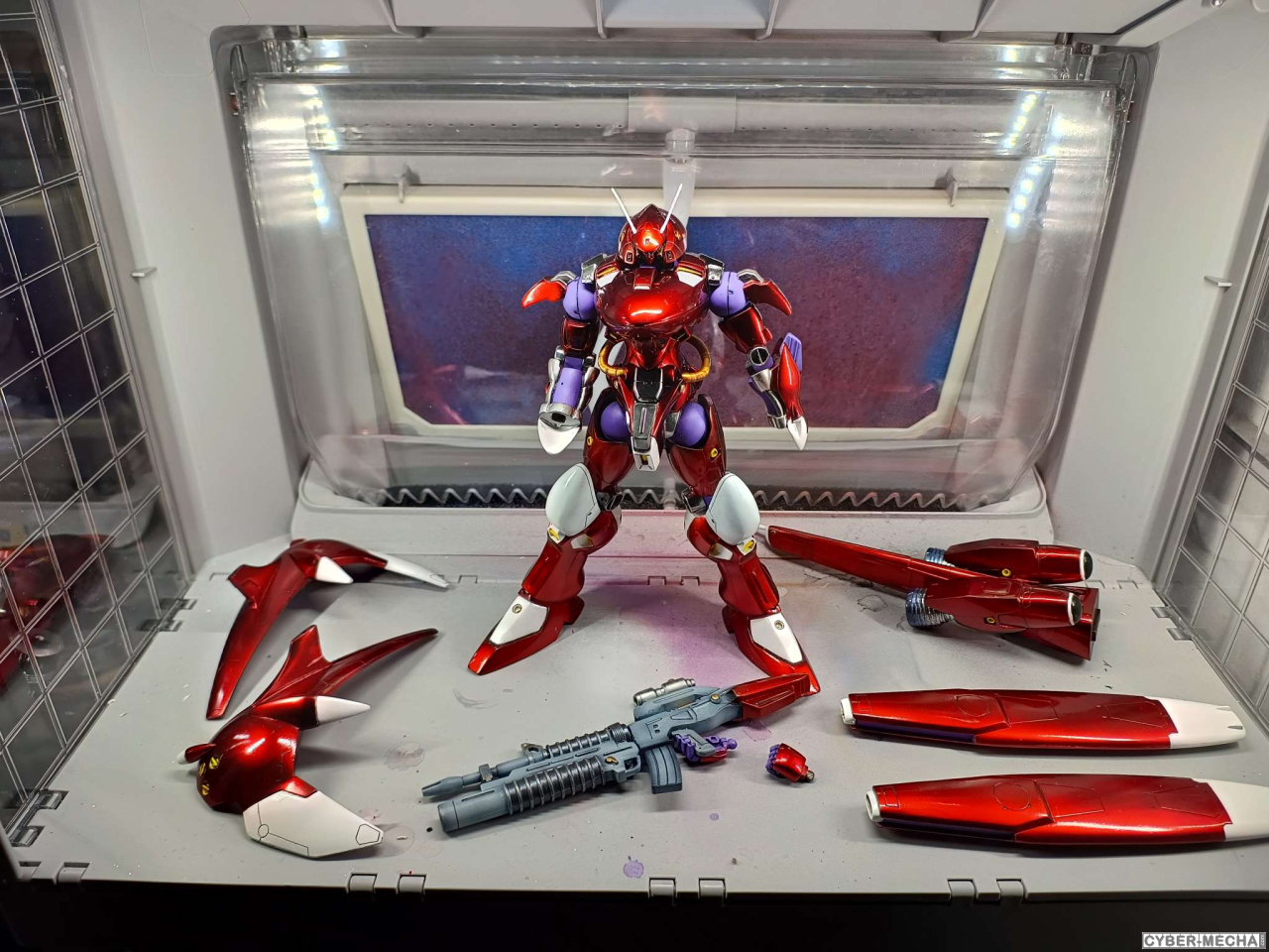

Bonjour a tous, de retour de congés, j'ai presque fini:
Les decals furent compliquées, vielles et pas prédécoupées, a l'ancienne quoi, mais j'ai pu m'en sortir
Et j'ai dû refaire un pouce que j'ai perdu dans la bataille au green stuff
Montage final en approche!
A bientôt.
