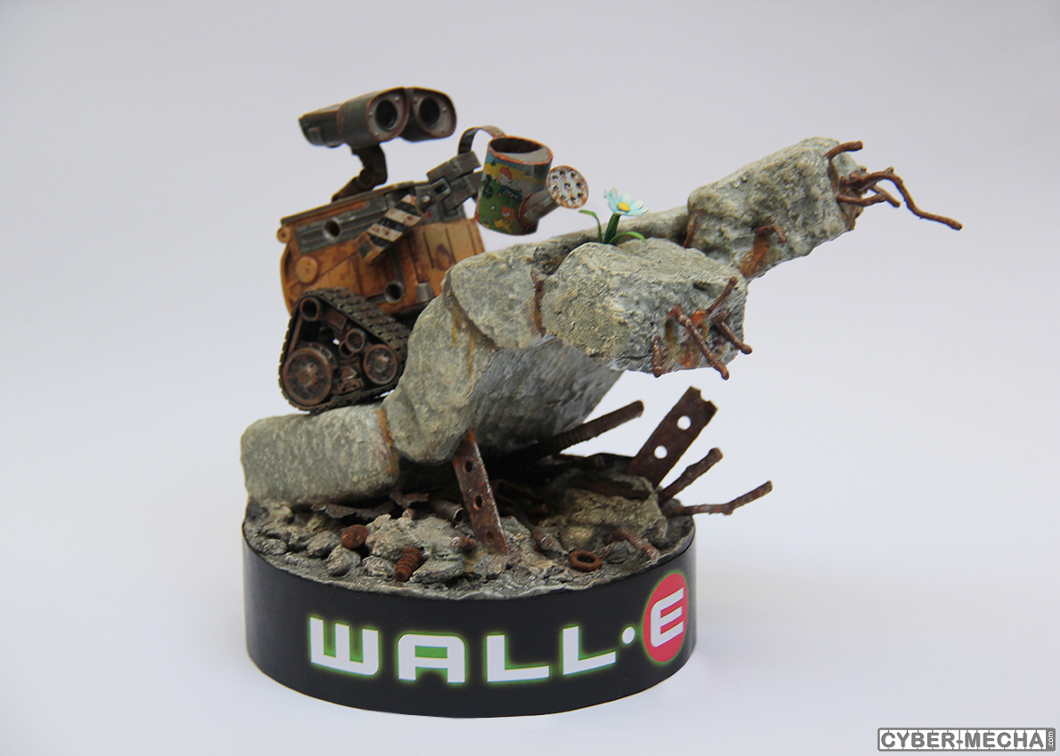

Au vu de l'échéance prochaine je vous poste ces quelque photo finales pour valider ma création  :)

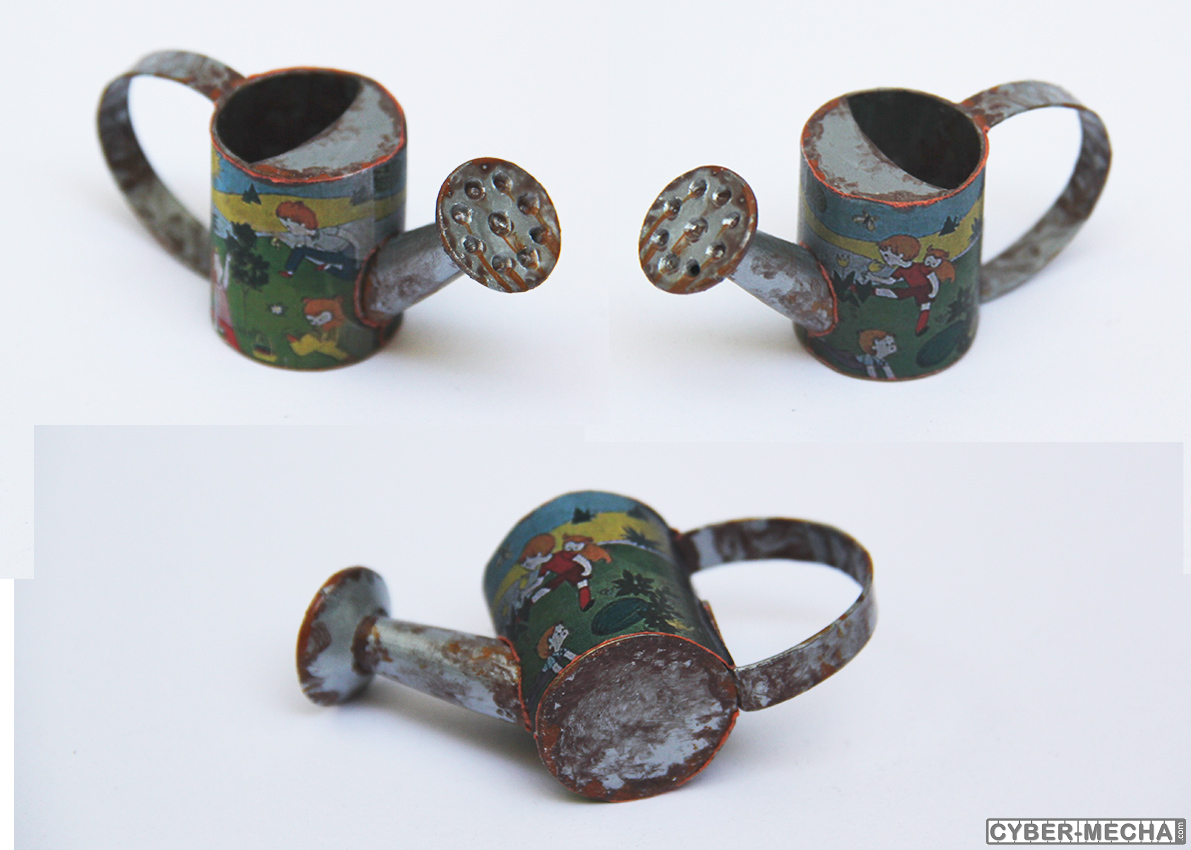

J'ai fait le sceau tout en carte plastique et profilé styrène modélisme resculpté en me servant du papercraft Japonais pour avoir les côtes exactes et réaliser ainsi un petit sceau identique à celui que tient le petit drone à la fin de Silent Running.
Une fois peinturluré à l'Enamel de Revell j'ai collé la photocopie de la sérigraphie avec un Bâton de colle UHU et positionné mon bandeau Wall E à la colle en bombe.
J'ai du remonter un peu la fleur pour que le sceau puisse l'arroser cependant on retrouve peu ou prou la composition de croquis initial, dont acte. ;)
Donc pas d'EVE pour le moment.
Je trouve de toute façon cette scénette magnifique de part la poésie qu'elle dégage et il faut bien dire aussi que la réalisation est excellente de bout en bout.  :aplausos:  :aplausos:  :aplausos:
Citation de: Kren le Aujourd'hui à 10:54:09Donc pas d'EVE pour le moment.
Merci , alors pour la Eve mon moulage d'œuf en pâte Giotto avec les boules de Noël en forme d'œuf à parfaitement fonctionné...
Mais ça a pris un temps fou à sécher  :fache: ,
C'est encore réalisable mais finalement peu pertinent , une fausse fausse bonne idée Lol et je suis donc resté dans ma proposition initiale.
J'avais également pris d'autres photos sous d'autres angles ce matin à la bonne lumière;
 :aplausos:  :aplausos:  :aplausos:  :aplausos:
Excellent !!!
