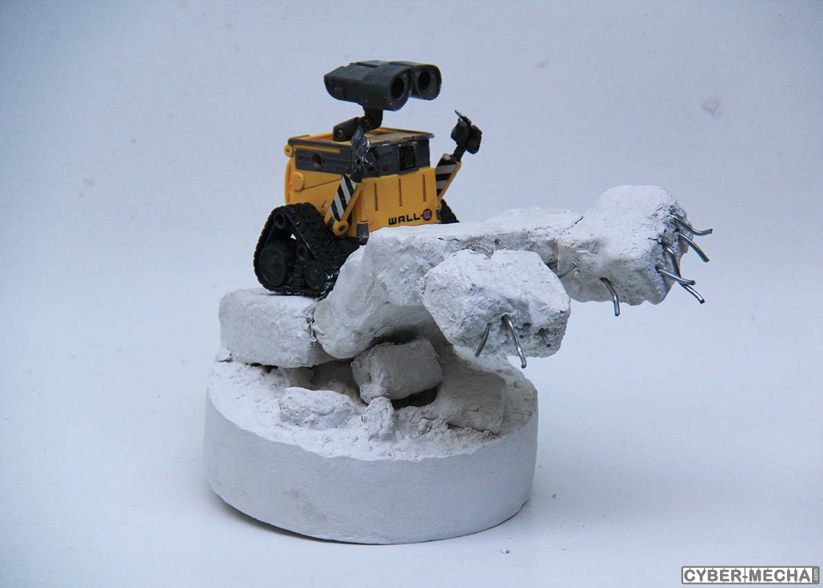

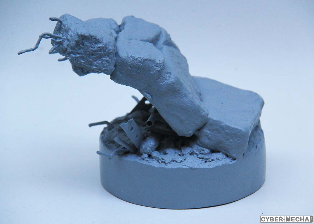

Certes mais j'ai cependant pris en compte ta remarque et c'est beaucoup mieux ainsi:

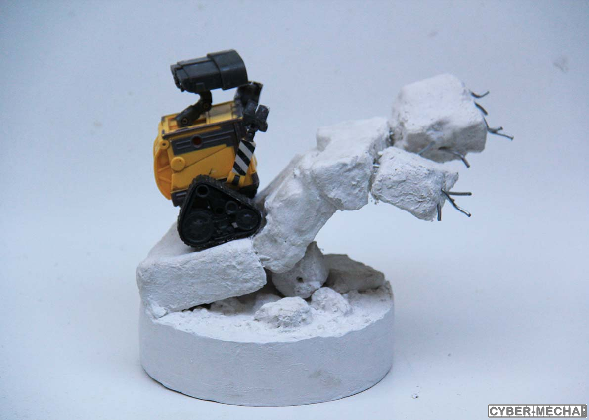

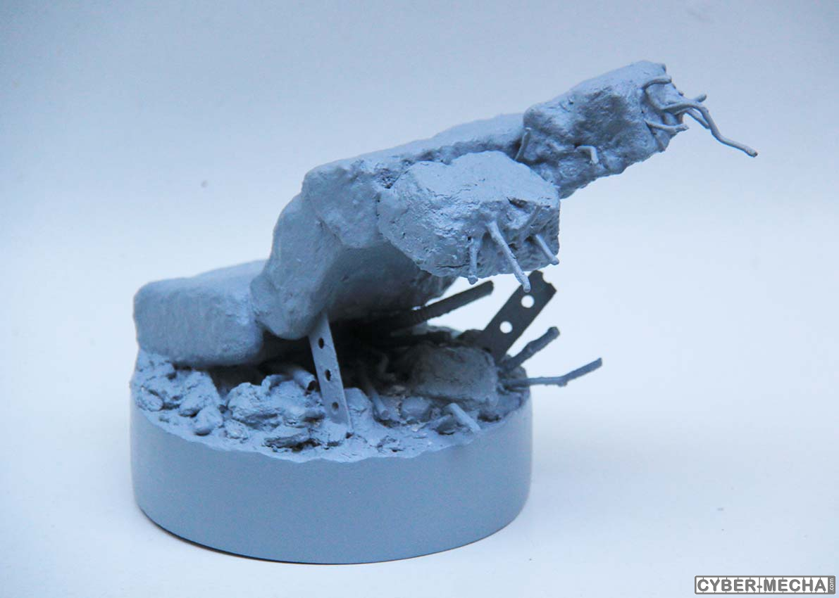

Avec un autre angle de vue plus proche du dessin ça nous donne ceci  :)

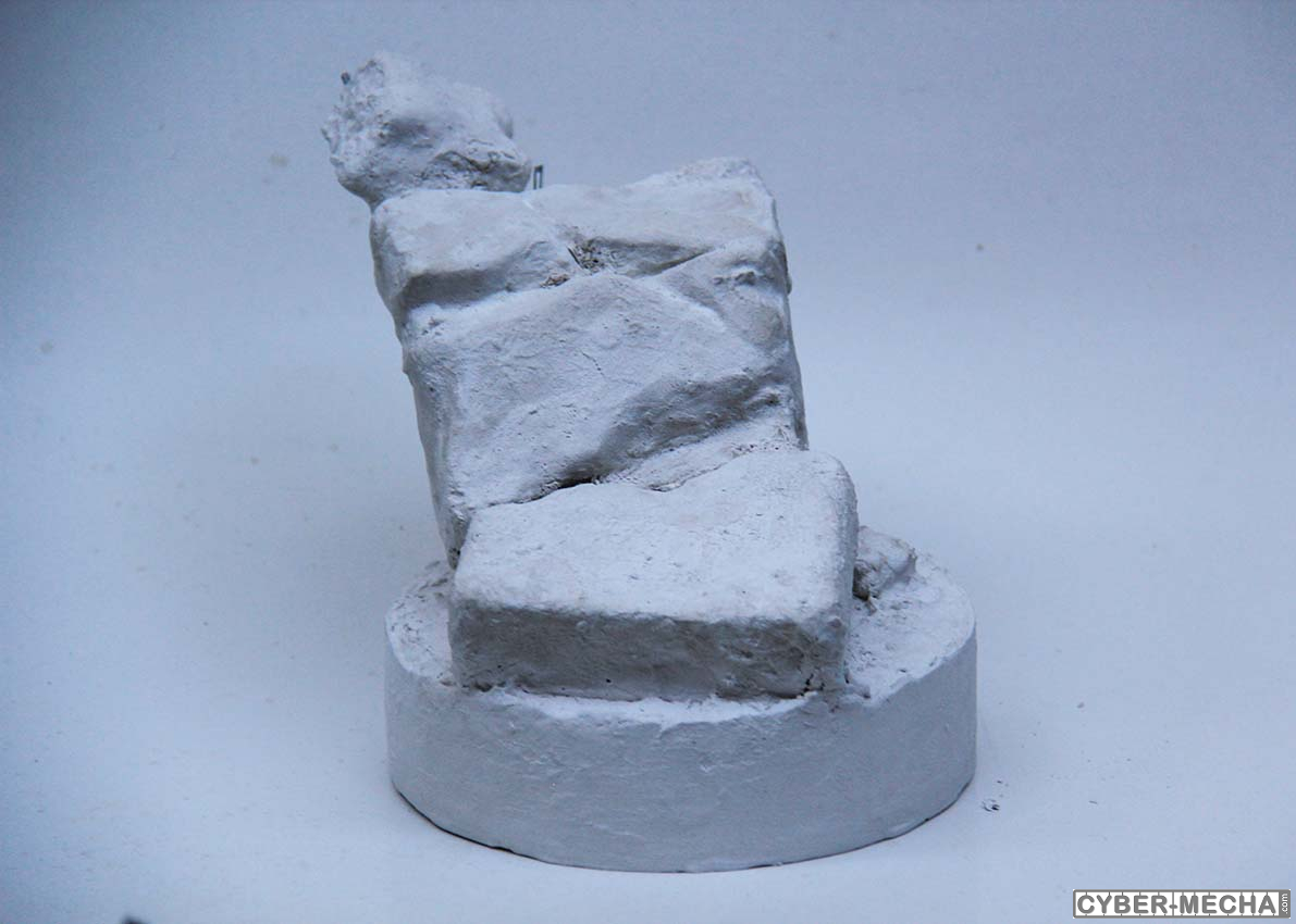

Une autre vue ou on voit les modifications par rapport aux premières photos.

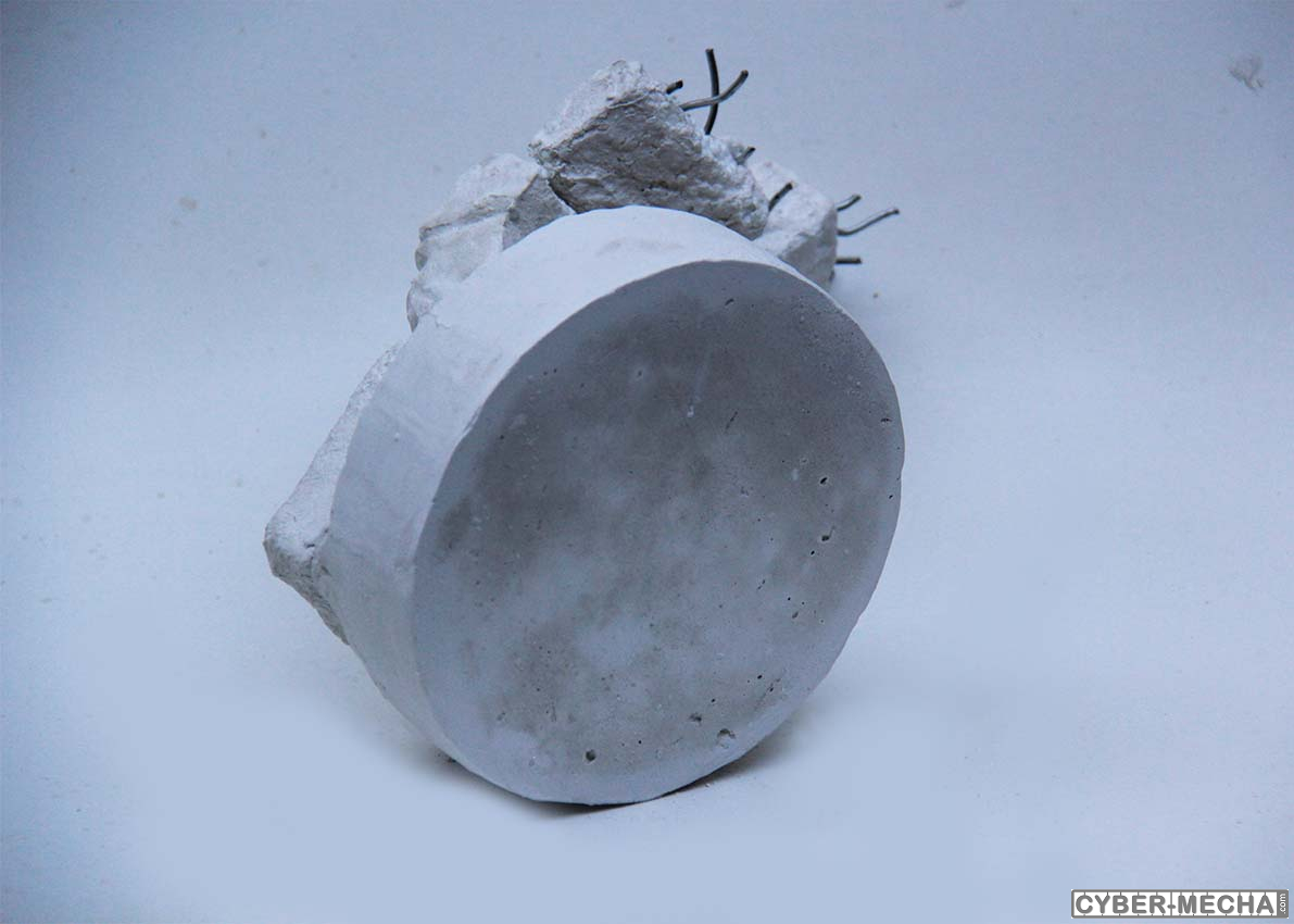

Et j'ai également fait le dessous et les bords du socle à la pâte Giotto et PF3,
Avec suffisamment de marge d'épaisseur pour poncer afin d'obtenir un résultat propre.

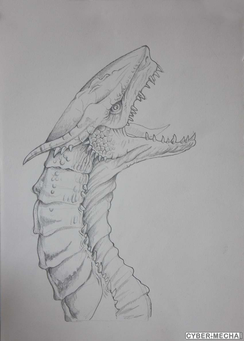

Pour info, à l'origine, je faisais allusion par cette superbe boutade au TIE avec le dragon. Sois tu as choisie de l'ignorer délibérément  :haha:  :haha:  :haha:  sois ce qui est clair dans ma tête ne l'est pas forcement pour le reste de l'humanité, même si cette seconde hypothèse en est risible tellement elle est improbable. :haha:  :haha:  :haha:
#22
Citation de: Kren le 28 Mai 2025 à 11:04:09Merci pour les photos, c'est  :cool: .
Pour info, à l'origine, je faisais allusion par cette superbe boutade au TIE avec le dragon. Sois tu as choisie de l'ignorer délibérément  :haha:  :haha:  :haha:  soit ce qui est clair dans ma tête ne l'est pas forcement pour le reste de l'humanité, même si cette seconde hypothèse en est risible tellement elle est improbable. :haha:  :haha:  :haha:
Il m'a fallu quelques minutes pour comprendre pfff  :fache: ...
par ce que en plus j'avais du faire un second dessin plus accurate en me basant sur la bonne documentation qui lui est dans le bon sens: :mdr:
Sinon la technique est identique , armature en fer de cintre, base en polystyrène, bandes de plâtre + PF3 + pâte Giotto , base acrylique, vernis polyuréthane et patines & retouches à l'huile + vernis mat.
Technique de récup économique simple efficace et suffisamment robuste pour un diorama, on peu aussi utiliser de la fibre de verre et de la résine pour consolider le tout selon la fragilité de la structure ou l'usage. ( ballades en expo, ou extérieur... )

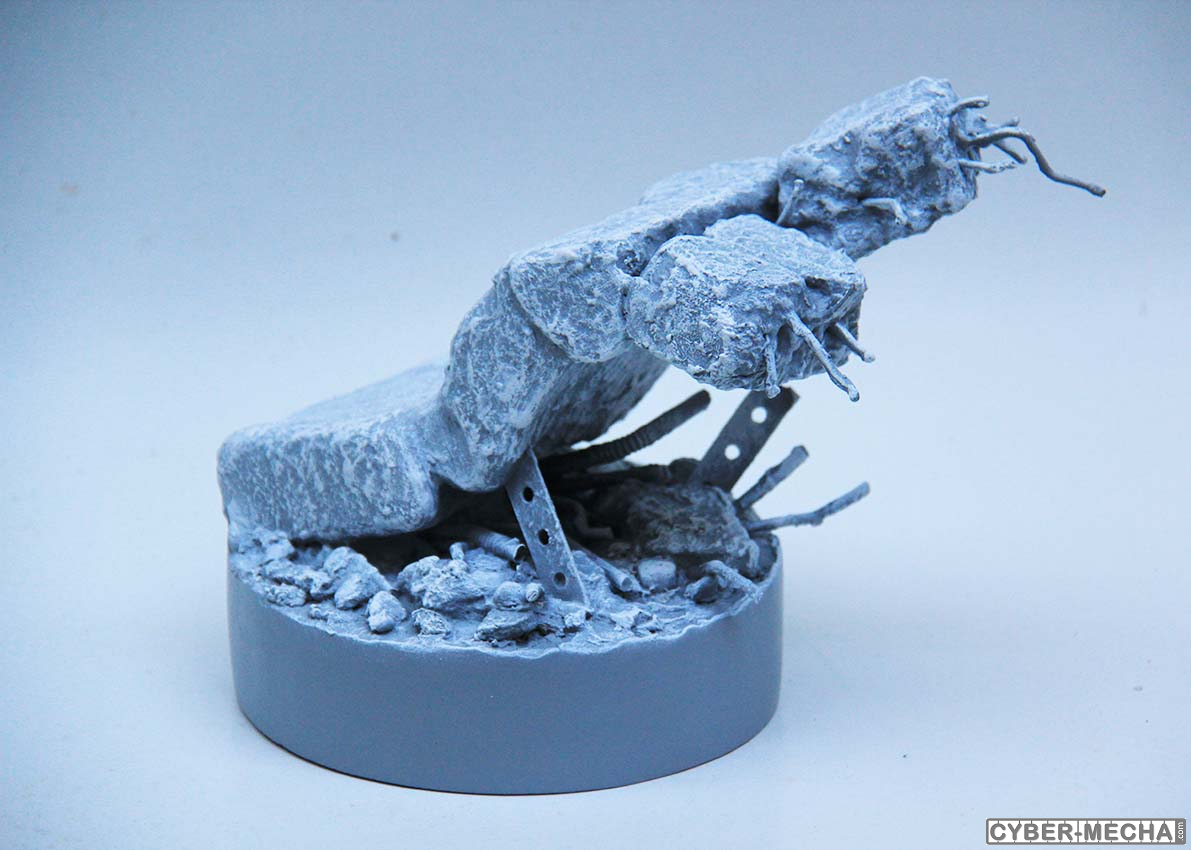

Wi Mais il fallait que je rajoute deux trois greebles de mon dessin à dessein  :)
Deux bouts de Meccano , de la paille coudée et des bouts de grappe:
J'ai collé tout ce beau monde à la colle carrelage ( en pot ) en rajoutant des débris de plâtre afin d'agrémenter mon crépis,

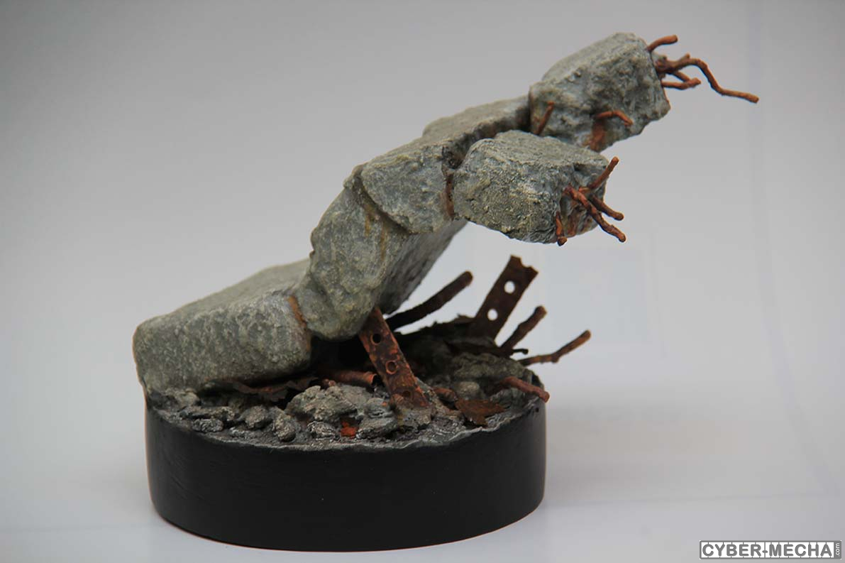

Poncé le socle, puis une couche d'apprêt acrylique gris bêton :
Puis j'ai passé un dry brush d'acrylique blanc Pébéo pour faire ressortir tout mes relief.
Avant lavis acryliques ocres et retouches de peinture marron pour la rouille :

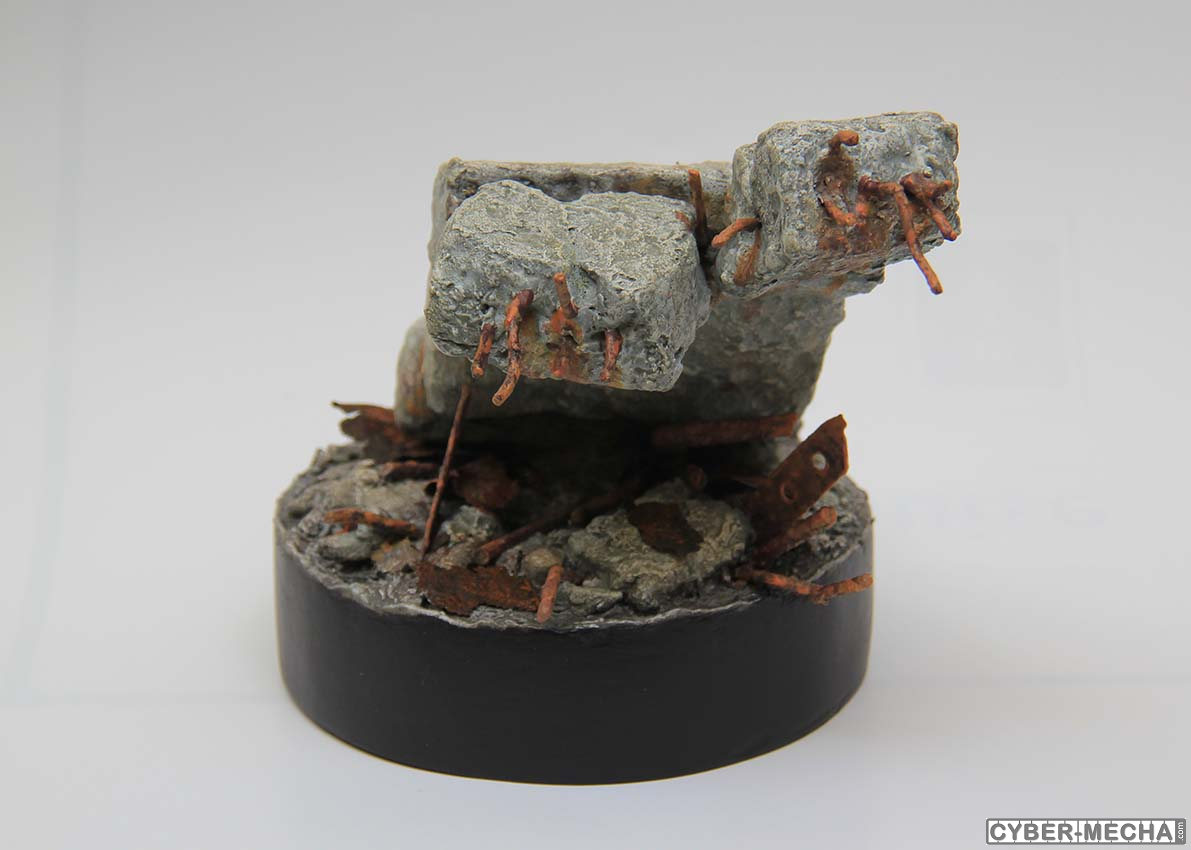

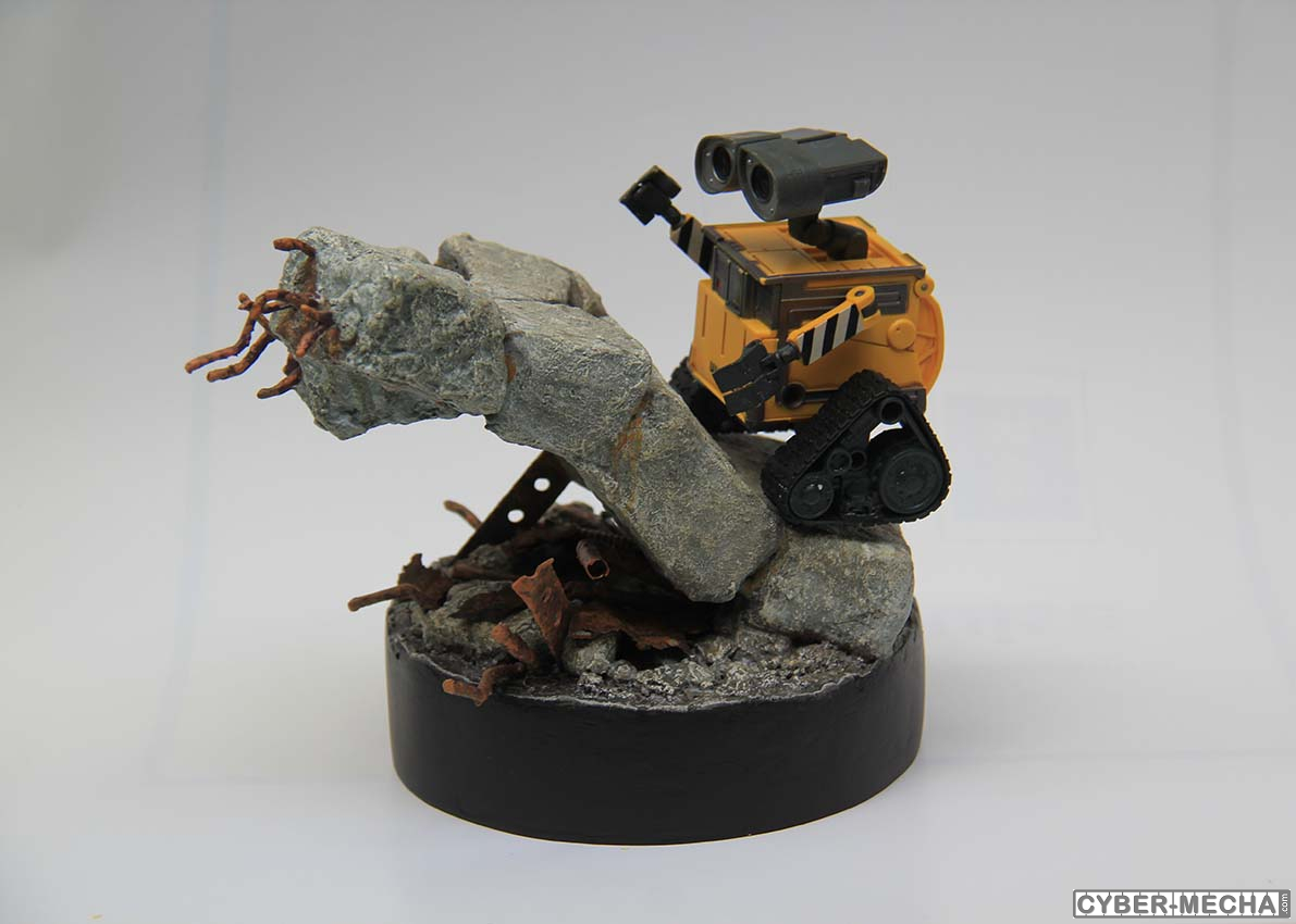

J'ai fait quelques photos ce matin avec une meilleure lumière pour la restitution des couleurs
Comme dit plus haut j'ai passé un lavis de jaune + noir à l'acrylique Pébéo afin d'atténuer mon dry brush blanc,
Et obtenir une patine de vieux bêton /bunker bien post apo.
J'ai aussi fait ma patine de rouille marron orange à l'acrylique sur les fers à bêton; tuyaux et autres bouts de ferraille supposés;
J'ai aussi fait des coulés de rouille et rajouté des vrais bouts de ferraille rouillés:
Maintenant il va falloir que je démonte mon petit Wally pour le dégueulasser bien comme il faut avec de la bombe tamiya et de la bonne vieille Humbrol des familles pour la rouille.

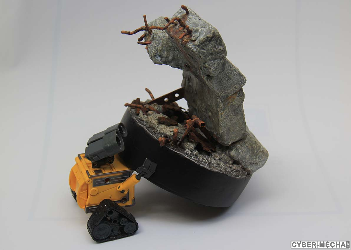

J'ai pris une autre photo pour montrer le dessous de la dalle :

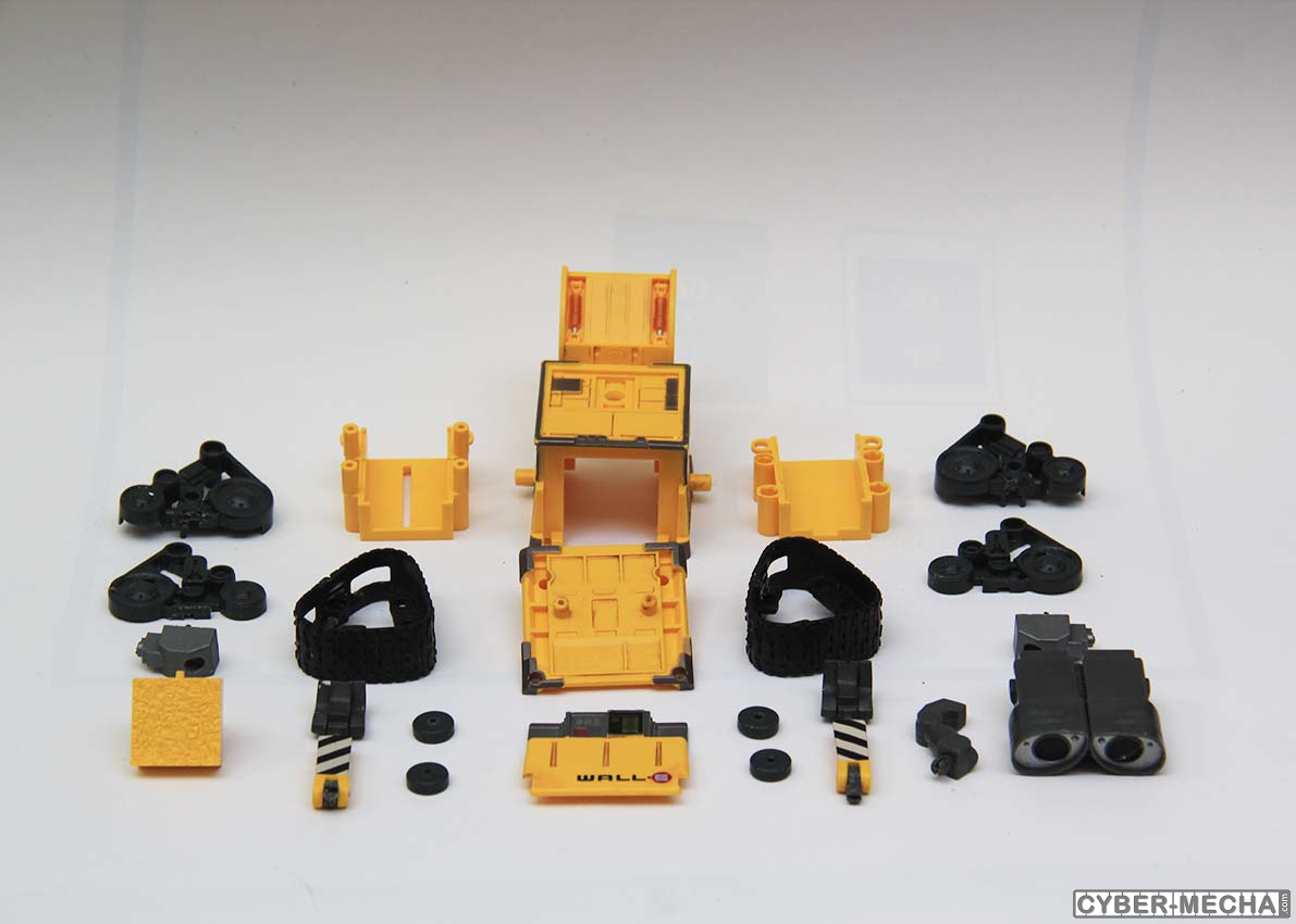

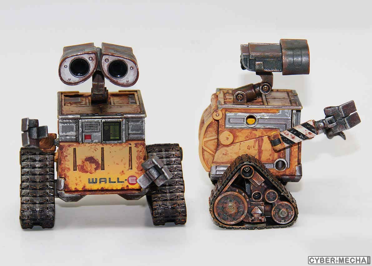

Il y a un travail de vieillissement à faire sur le jouet pour l'uniformiser avec son décors, en comparaison du jouet plus haut. :)
Enlever les roues et modifier des pièces, patiner les couleurs délavées de la rouille encore :

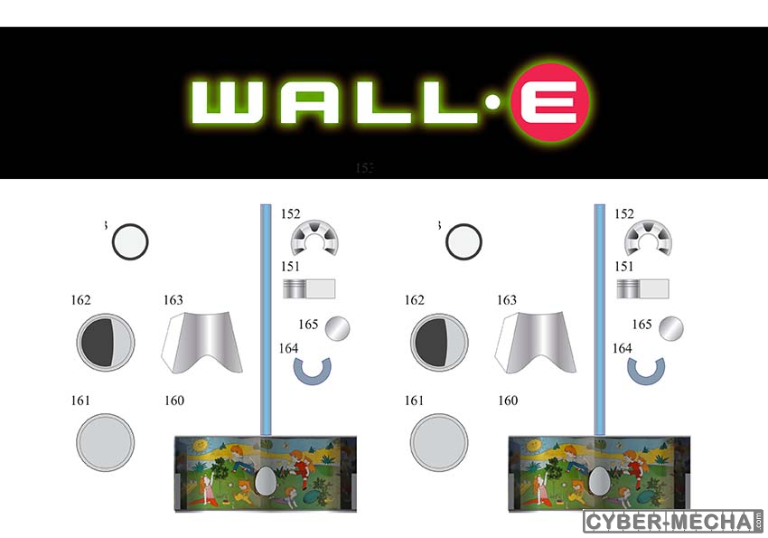

Mais la présentation n'est pas en reste, selon moi c'est la moitié du travail en règle générale,
Plus mon weathering est abouti plus je pense qu'il faut soigner la présentation :
Sur cette planche j'ai refait le logo sur bandeau noir du socle.
Au dessous il y a le papercraft d'un arrosoir qui est la réplique de celui utilisé par le drone de Silent Running :
http://uhu02.way-nifty.com/die_eule_der_minerva/2012/11/maintenance-d-2.html
( Pour les courageux qui aiment les découpages )

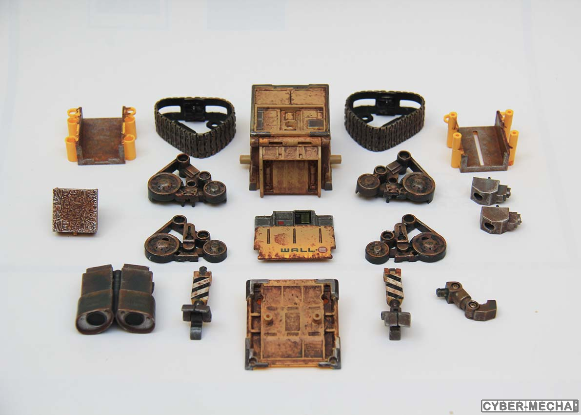

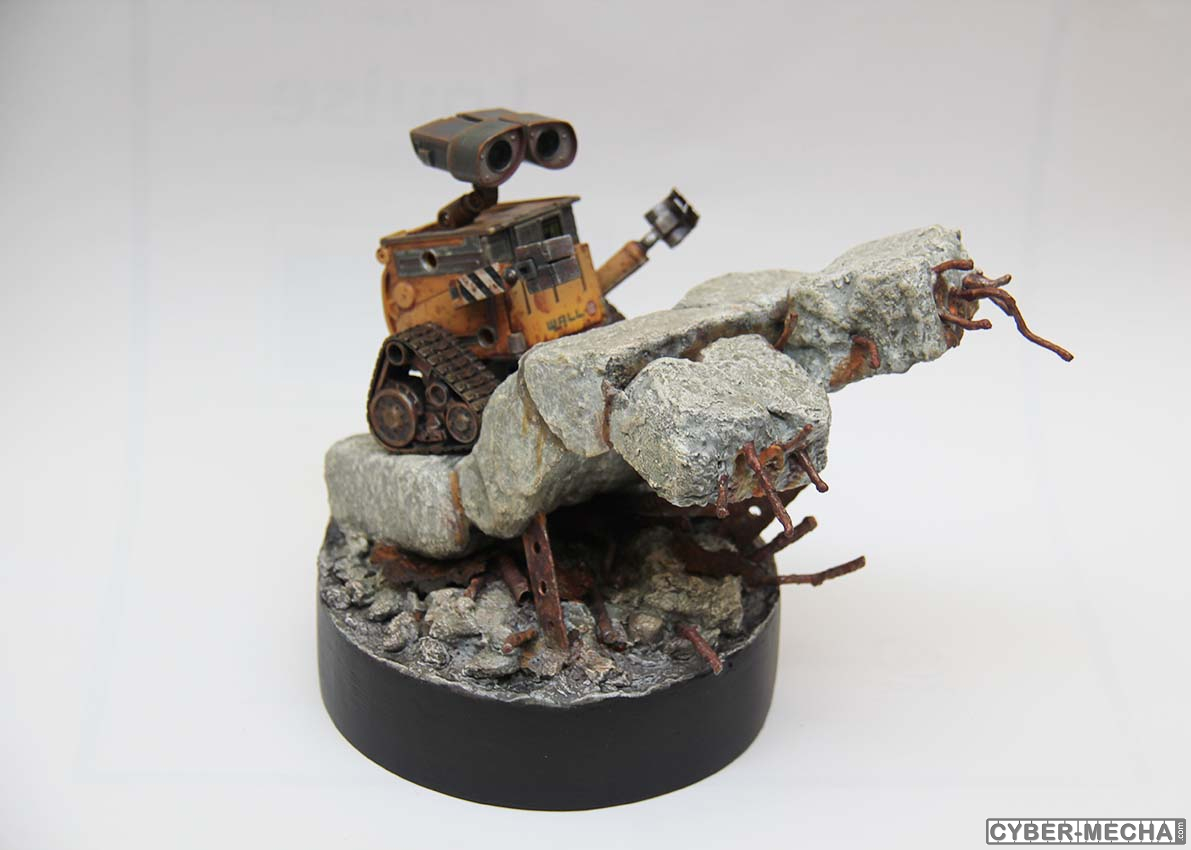

Merci, le jaune fonctionne souvent bien avec le gris, je continue par un peu de rétro ingénérie afin "d'améliorer le produit existant", en fait surtout pouvoir le peindre comme une vraie maquette, Serait ce du rétro maquettisme ????
J'ai utilisé une bombe Tamiya TS-46 light sand pour désaturer le jaune d'origine du plastique injecté  comme sur les captures d'écran, avec des rehauts à l'acrylique Pébeo ( Magenta + Jaune primaire + noir ) et de la peinture Revell marron mat 83, mat 85 et argent 06 pour les parties souples en vinyle :
Je me suis passé de la technique de l'écaillage à la laque pour tout faire au pinceau fin et à la mini brosse, beaucoup plus précis et voici le résultat une fois remonté mais c'est loin d'être fini, il faut faire l'arrosoir la fleur et sa petite copine en full scratch pour la saison des amours <3
Ça change dans le bon sens par rapport à l'original sorti d'usine. :number1:
Génial cette reprise de peinture !
Excellent le rendu de WALL-E, on est loin de l'aspect plastique initial  :number1:
 j'aime beaucoup l'aspect vieilli que tu lui as fait ça ressort vraiment très bien  :number1:
C'est excellent !!

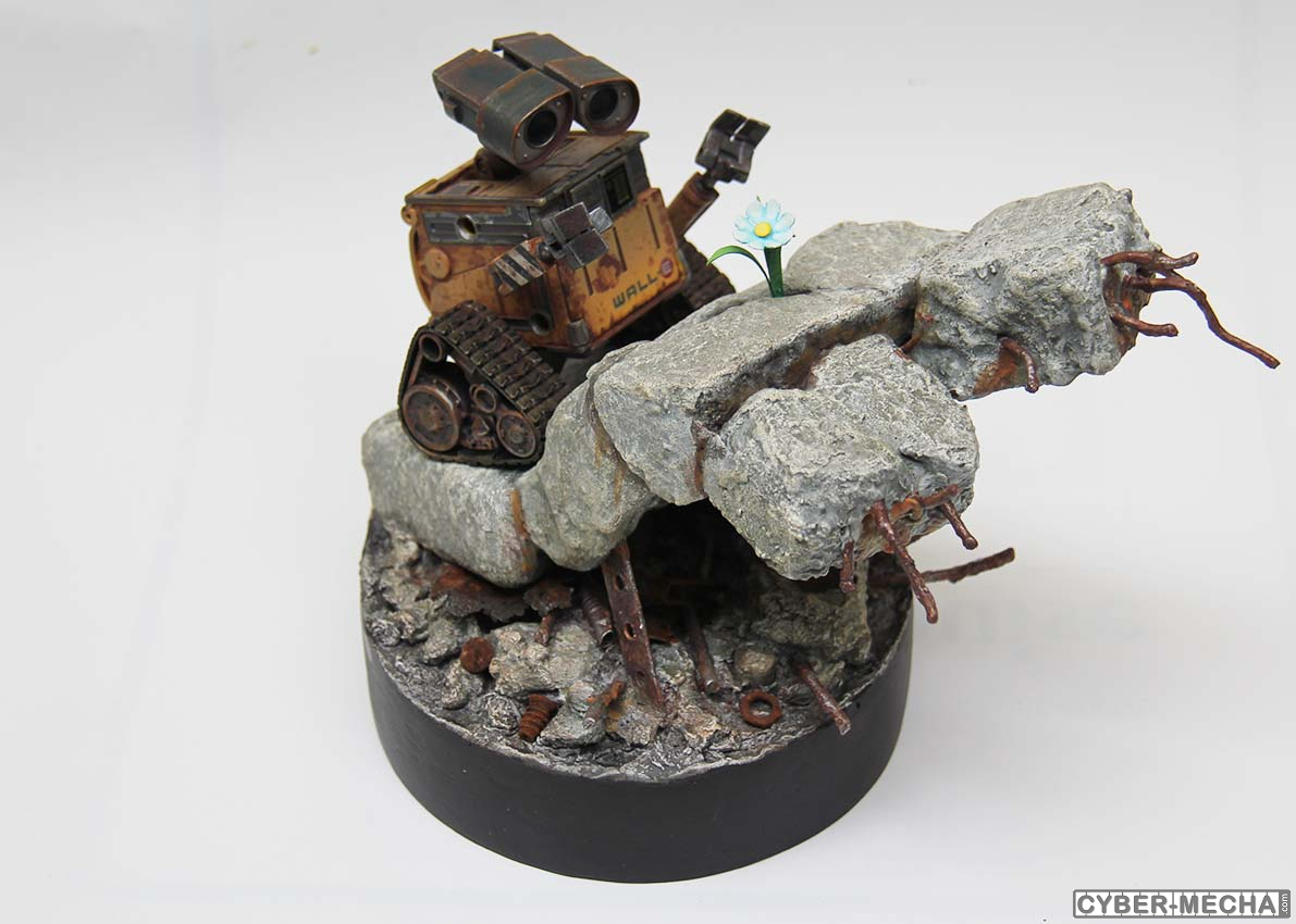

Merci, je me suis aussi un peu inspiré d'une de tes dernières créations, un Leynos au 1/35 sur un pont , j'ai également refait une photo avec la petite fleur que j'ai bricolé hier, ( grappe étirée + carte plastique ); J'ai également collé à la superglue quelque greebles avec de la vraie rouille ( vis + écrou )
 vraiment chouette cette petite mise en scène  :aplausos:
Mention spéciale pour la fleur, t'as du en chier.

Citation de: Helix6187 le 04 Juin 2025 à 18:55:30Mention spéciale pour la fleur, t'as du en chier.
Non plutôt facile à faire mais je suis tenté la refaire en mieux avec les pétales collées une à une  :)
