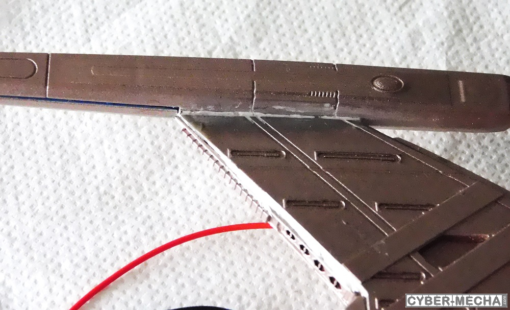

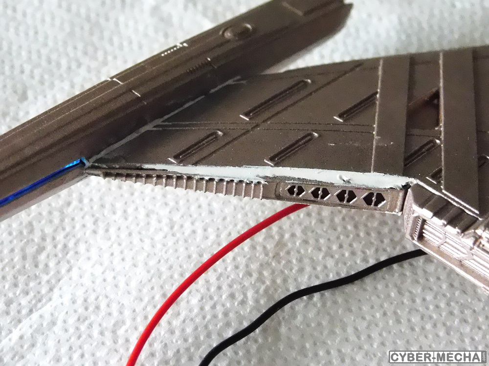

Les nacelles collées à la coque inferieure; il faut affiner les extremités pour laisser un passages aux fils d'alim, mais il faut y aller molo car les pieces sont dejà tres fines ( meme operation pour la coque superieure.Sinon, deux couches de noir mat et des zones blanches ou il y aura les leds. Les resistances seront placées dans la partie centrale ou il y a plus de place.

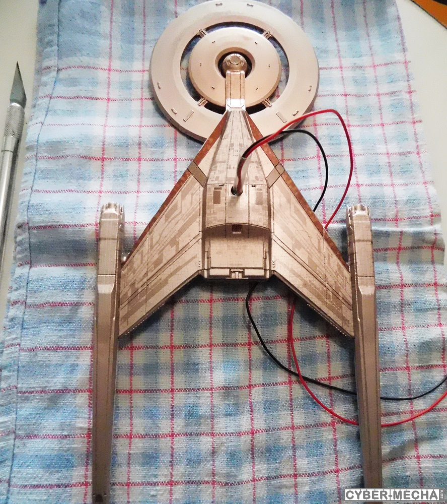

Petites avancées.... J'ai posé la photodecoupe sur la soucoupe, c'est pas facile, les  elements sont tres fins et se plient de peur, pour la circonference exterieure, ça va encore mais pour les deux interieures, c'est galere. Je les ai posé car je ne suis pas sur que les decals representent les hublots dans l'epaisseur de la soucoupe ( et meme si c'est le cas , ça va etre tres difficile de leurs faire prendre ces volumes... On verra ). La photodecoupe sur les surfaces plates ne sont pas utiles, les fenetres sur les decals rendent tres bien à cette echelle, je m'en suis rendu compte avec le Shenzhou.

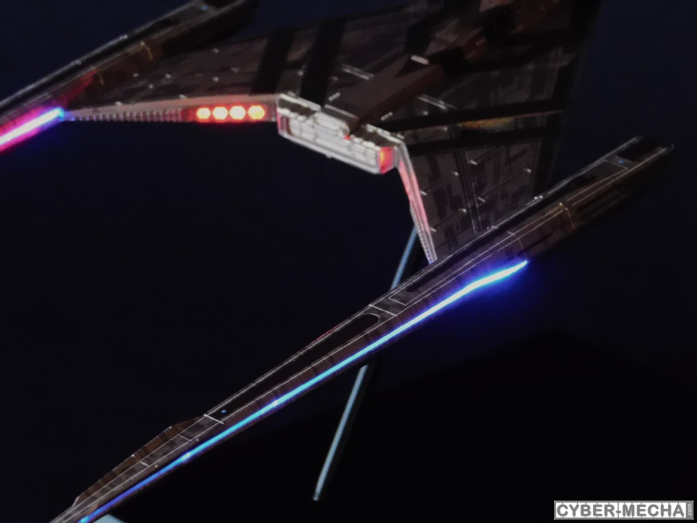

Essai eclairage de la partie centrale, une led normale pour le deflecteur avant et deux leds smd laterales pour les parties de chaque coté de ce deflecteur.

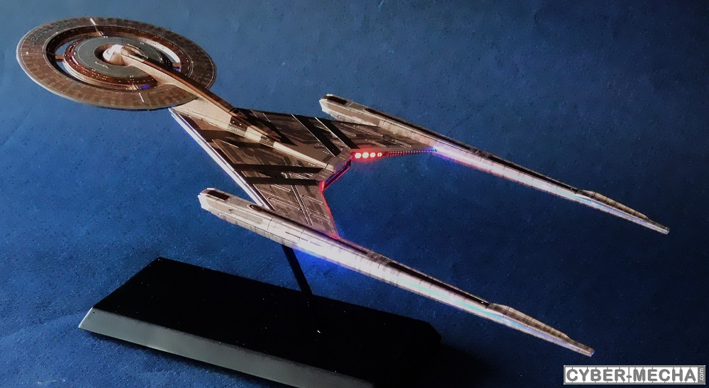

Essai lumiere au complet , à blanc, l'arriere est tres rouge car il n'y a pas encore les pieces figurant les moteurs à impulsion.
Le socle, en bois, plus une tige de laiton pliée aux deux extremités pour donner un peu de dynamique à l'ensemble et la piece de jonction du kit, collée et percée pour faire passer les fils d'alim.

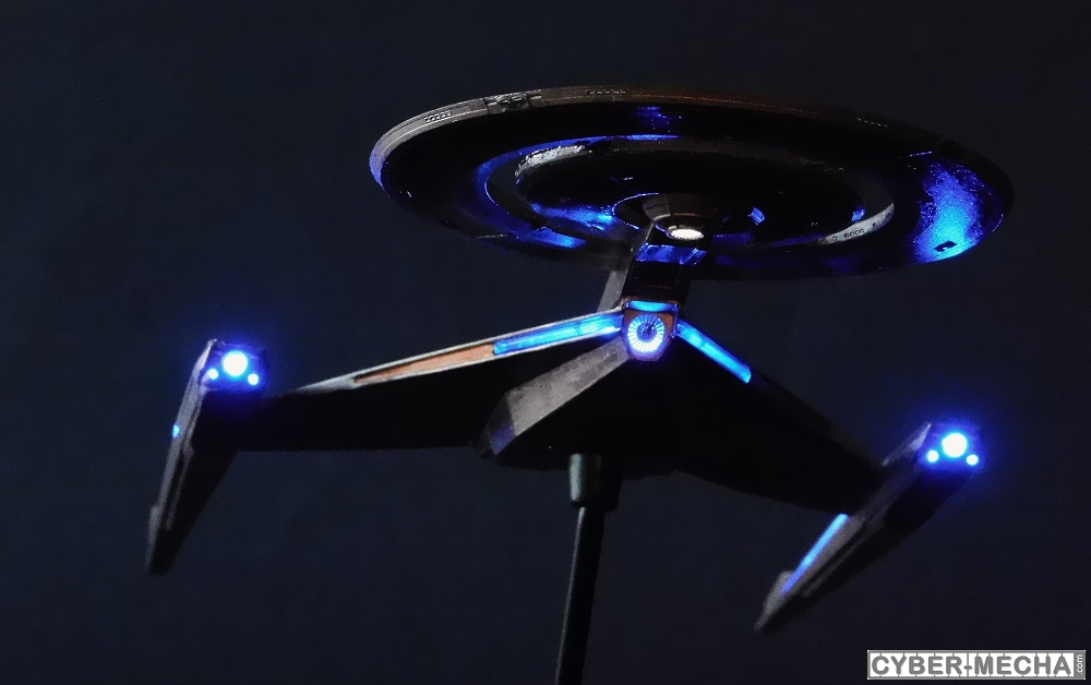

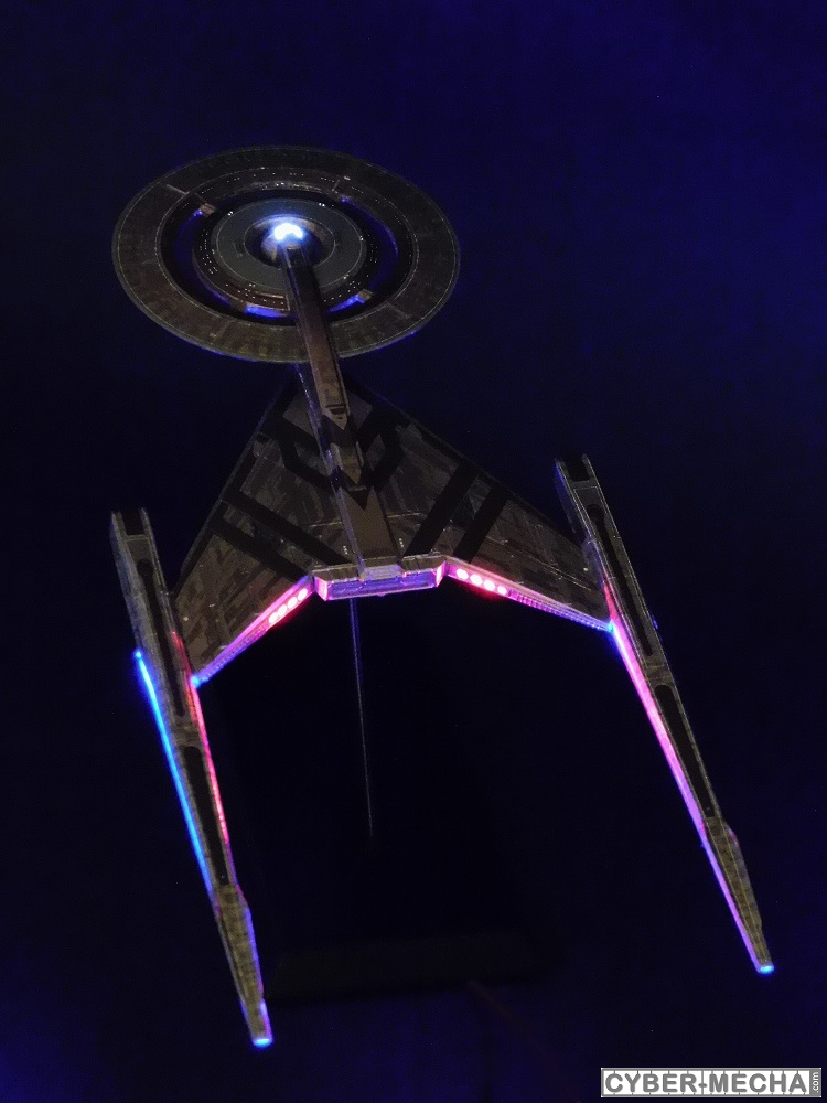

L'eclairage au complet juste avant de refermer.

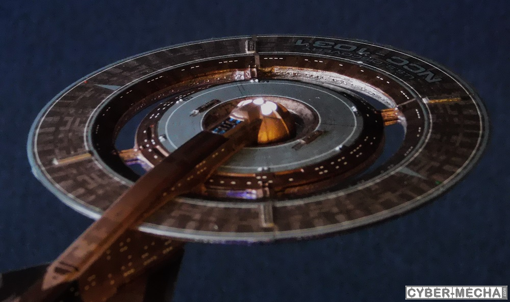

Maintenant les decals, et là GROSS MALHEUR !!!! J'ai commencé par la soucoupe, le dessous du cercle central. 3 decals qui recouvrent le cercle, là, j'ai fait comme d'hab, j'ai deposé les 3 decals rapidement pour pouvoir les manipuler pour les ajuster . Mais ces decals sont impossible à bouger une fois posées, sauf les toutes petites, mais là ce sont de gros placards, en quelques secondes , elle adherent au kit et commencent à se distendre pour prendre les reliefs, j'ai essayé de les recuperer mais elles se recroquevillent immediatement. Reultat : decals mortes. Par chance, j'avais un autre kit du Discovery, donc un set de decals en rab ( Du coup , j'ai depareillé ce deuxieme kit et je ne pense pas que Round Two soit aussi cool que REVELL si je leurs demande de m'envoyer deux planches :(  ) Ensuite, j'ai continué la pose des decals ( en sachant qu'il n'y a pas de retour en arriere, une fois deposé, c'est definitif ) mais en faisant tres tres attention, il faut prendre des reperes et bien penser dans quel sens on va faire glisser le papier support, se guider si possible avec les plus grandes lignes droites pour avoir le moins de decalage possible. Operation sueurs froides assurées !!! Il y a des petites dissymetries entre le coté gauche et droit mais ça ira avec quelques petites retouches couleurs.
Par contre, la faculté de ces decals à coller aux reliefs , est vraiment dingue, il faut quand meme les surveiller au sechage car il y a des petites pliures qui se forment, il faut les attenuer et ça passe quasi inaperçu au final.
Le rendu semi transparent des decals avec la couleur du kit, est vraiment tres beau!

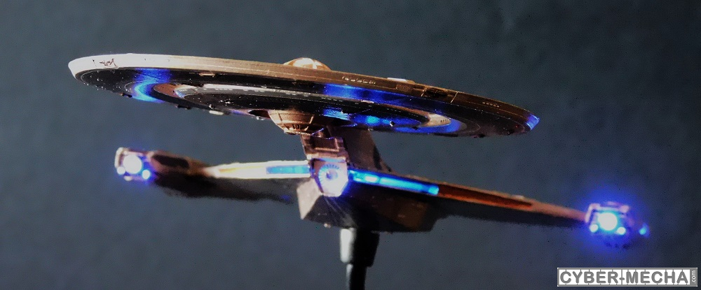

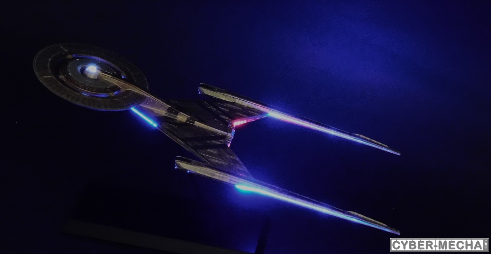

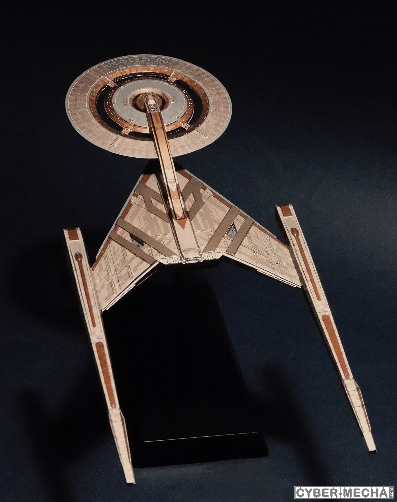

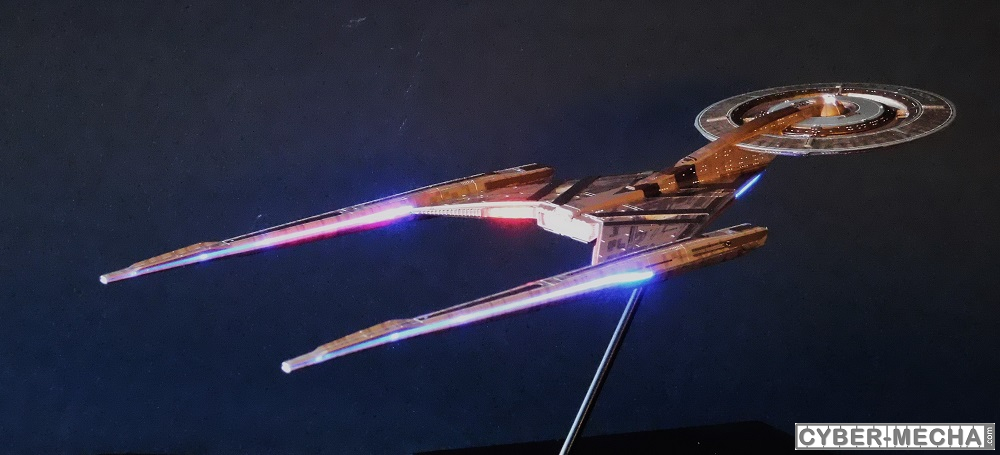

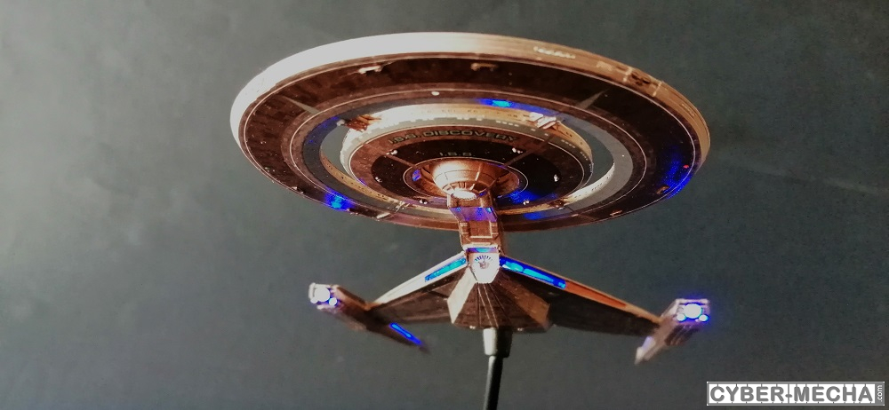

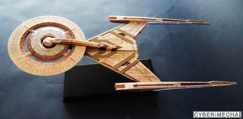

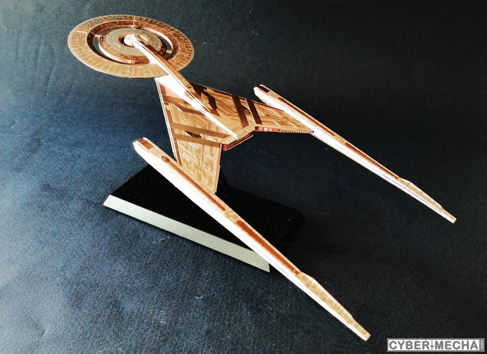

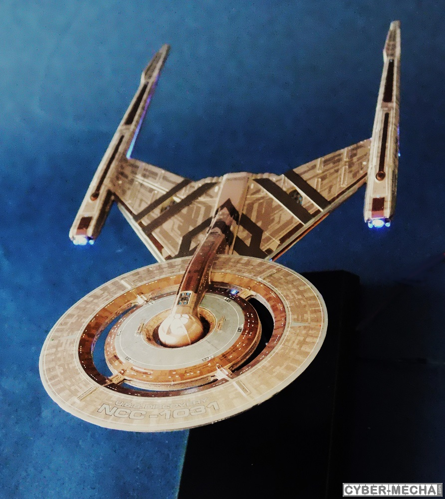

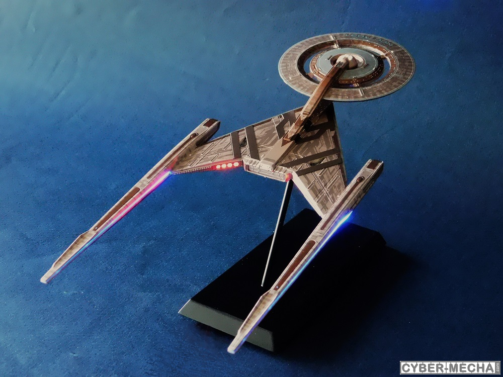

Hello.    Bon , apres m'etre bien battu avec les decals, l'engin est terminé.  C'est un poil complexe pour l'eclairer mais c'est jouable. En conclusion, ce kit est vraiment vraiment vraiment TROP PETIT !!!Dommage car le design est vraiment beau.
