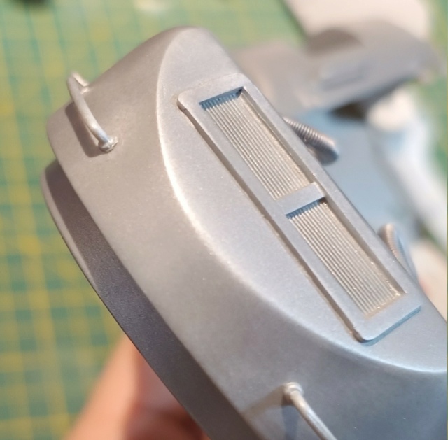

dernières petites modifs avant le gros œuvre
grosse flemme de poncer la petite jonction à l'avant.
J'ai vu une vidéo où un morceau de carte plastique faisait parfaitement le job.
Je prends donc un morceau de 0.25mm d'épaisseur
pour la grille d'aération à l'arrière, idem un peu de CP la mettra en valeur et surtout permettra de masquer la jonction du milieu
Maintenant, il va falloir jouer de l'huile de coude
ensuite éclairage et......... surprise  :chut:  :chut:  :chut:

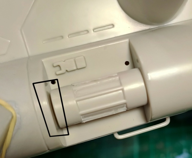

pour les convertisseurs de puissance sur les côtés (c'est comme ça qu'il sont nommés sur le livre des "plans secrets des vaisseaux et  engins - épisode 1"
bah... la jointure des deux pièces est comme le reste.
Là encore, j'opte pour le collage d'un morceau de carte plastique de 0.25mm

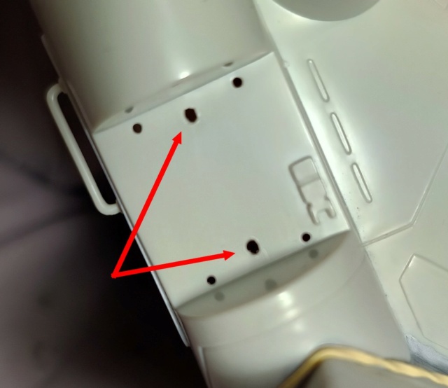

à la mise en place de convertisseurs dans leur logement...  :fache: il y a un jour de part et d'autre  :pan:
plusieurs possibilités :
- de la carte plastique des deux côtés
- transformer les trous d'assemblage en trous oblong afin de caler le convertisseur d'un coté et de n'avoir qu'un seul côté à traiter
voilà le jour n'est plus que d'un seul côté
je n'ai pas d'emporte-pièces assez gros mais des anneaux truarc de 0.5mm d'épaisseur au bon diamètre feront l'affaire  ;)
et voilà ça passe pile poil

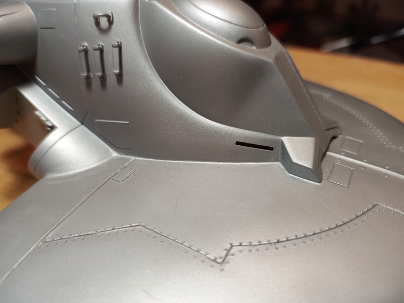

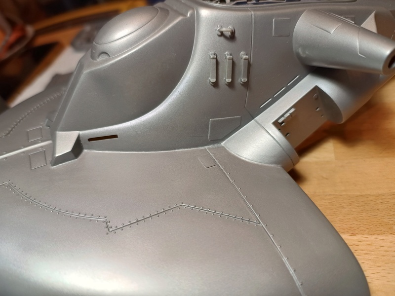

Allez la sous couche et verdict.................................... :fache:  Mitigé. Encore un peu de boulot mais c'était prévisible et puis j'ai le temps  ;)
les canons latéraux l'un passe .... l'autre sera à reprendre
la partie arrière et la grille de ventilation .... nickel
les senseurs de la tourelle   :number1:  juste un chmurts à reprendre de part et d'autres du dernier
et les parties avants + les "sphères" d'élévation du canon principal c'est ok
la trappe avant (sorte de dôme).... ok
les flancs... le plus compliqué à poncer de part l'angle et l'emplacement .... à retoucher sans grosse surprise
les joints arrières.... sont ok

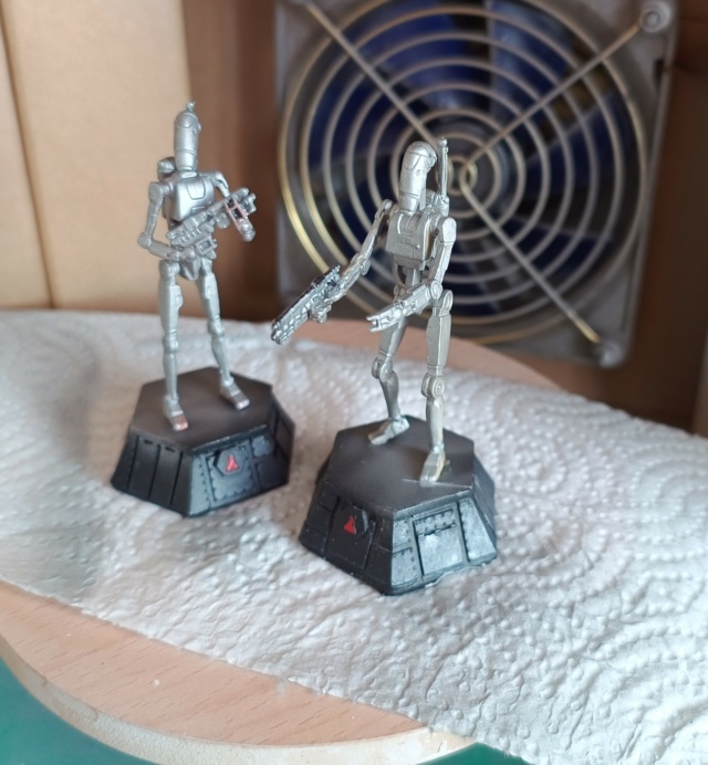

page 2, je vous avais démontré que le kit n'était pas au 1/32 mais bien au 1/24.
du coup pour les figurines j'avais le choix entre faire imprimer des droids (fichier trouvé sur le net)
ou utiliser des droids du jeu d'échecs Altaya de 2013.
Entre le bon coin et les vide greniers, j'avais mis la main sur 2 droids. Faut bien qu'ils servent un jour.
A cusset, j'ai pu vérifier l'échelle de figurines
:number1:
Alors je commence et si le résultat est merdouillou, on passera à la 3D
d'abord ébavurage
puis sous couche alu

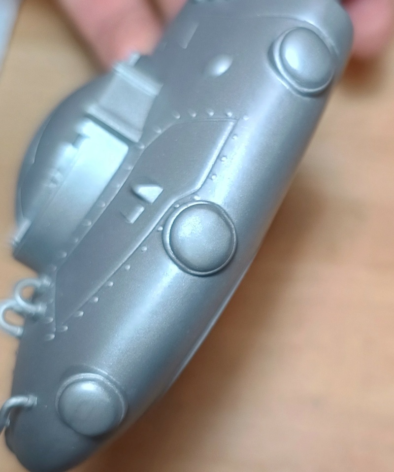

pendant que j'y suis et que l'aérographe est sorti et l'alu humbrol aussi,
Je reprends les retouches du tank pour voir
tourelle
flanc gauche
flanc droit
La tourelle avec son canon
et le pré-ombrage en noir humbrol également

Comme les figurines du jeu d'échec sont en plomb ça peut s'ébavurer à la lime et s'améliorer sans trop de difficultés.
Mais il faut faut continuer à surveiller le bon coin en ce moment il y un battle droid à 10 zeuros  ;)
