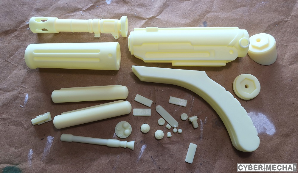

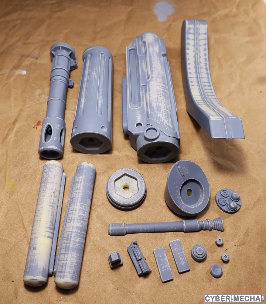

C'est reparti pour un montage express !! je ne peux plus m'arreter :) Deuxieme disrupteur Klingon, celui-là vu dans Star Trek Next Generation. Echelle 1/1. Impression 3D par l'Imperial Factory.

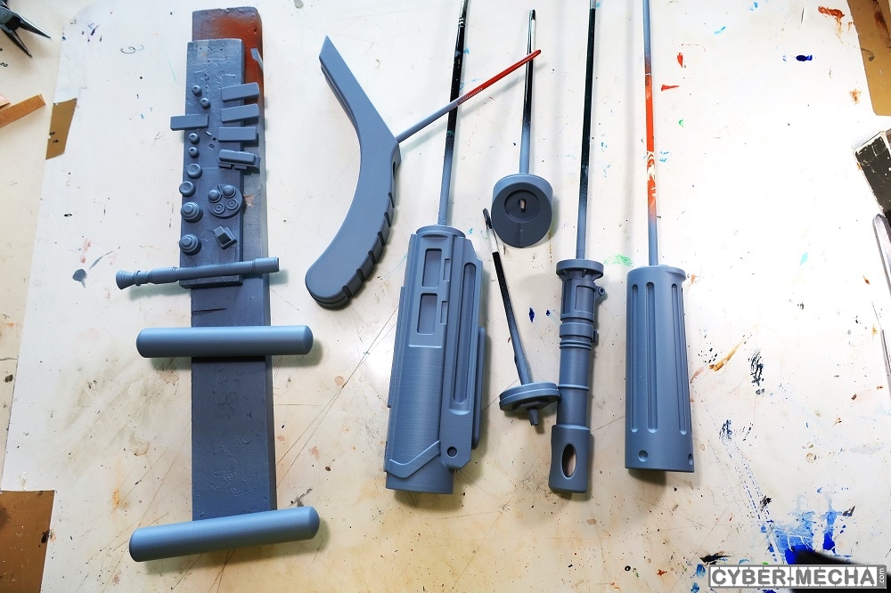

Les pieces sorties d'impression.
Quelques petites corrections minimales et passage direct en appret garnissant auto.
Les pieces une fois poncées au 600 et au 1000, pretes à peindre.

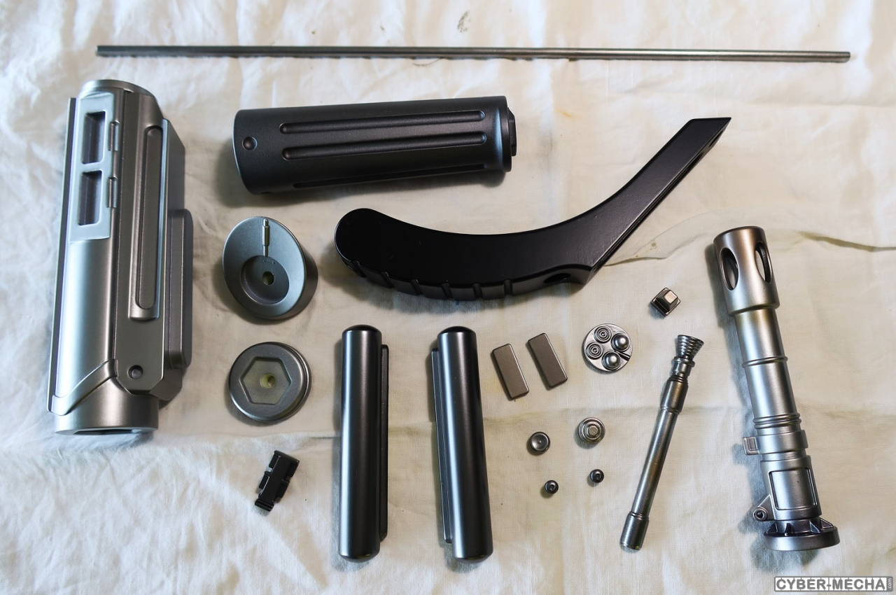

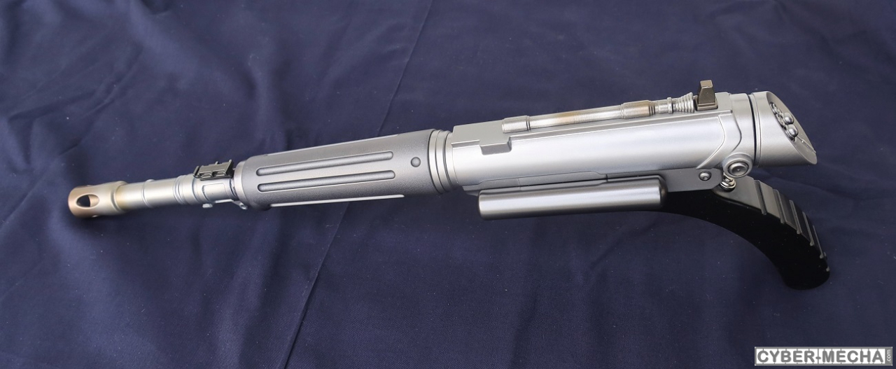

Toutes les pieces sont peintes, un melange d'Alclad et de Extreme Metal AK, ça donne de legeres differences. A l'occasion , j'ai testé aussi une sous-couche noir brillant Humbrol, pour remplacer celle de l'Alclad ( car ça devient de plus en plus difficile de trouver cette marque ) ça fonctionne, à condition de bien laisser secher le noir, et resultat identique.
Il y a aussi une tige d'acier pour maintenir l'alignement des differentes pieces, le passage est prevu dans les fichiers 3D. Y'a plus qu'à assembler !

Citation de: plymouth fury le 18 Février 2024 à 10:36:31L'effet du métal est superbe , j'adore  :number1:
L'Alclad est redoutable et l'Extrem Metal de chez AK est vraiment pas mal du tout !

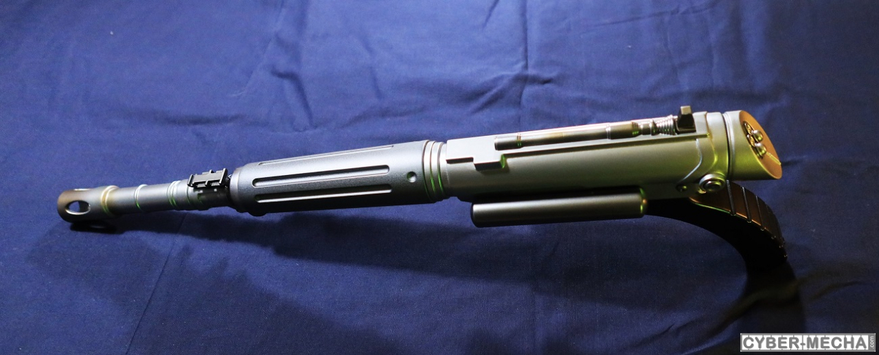

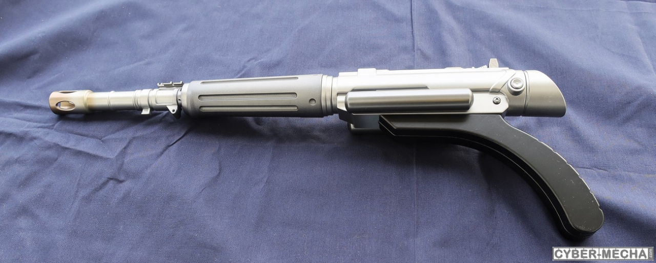

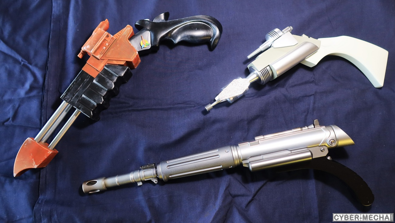

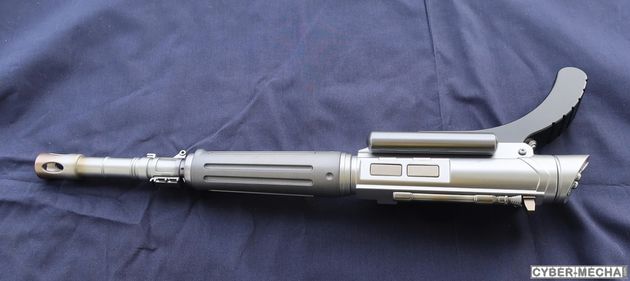

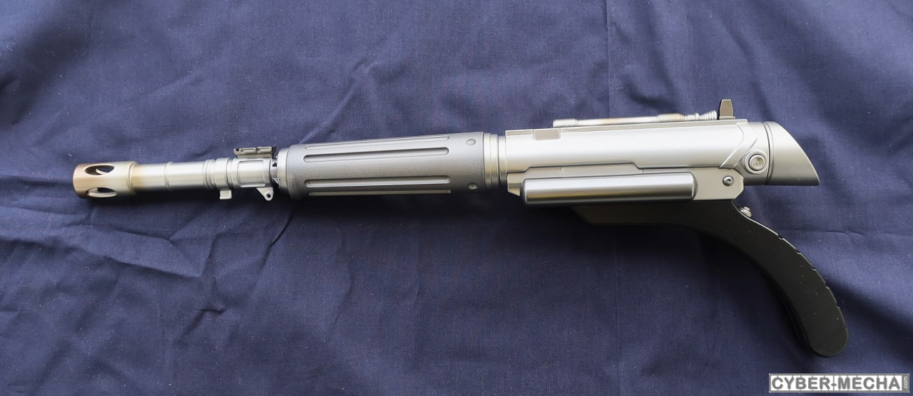

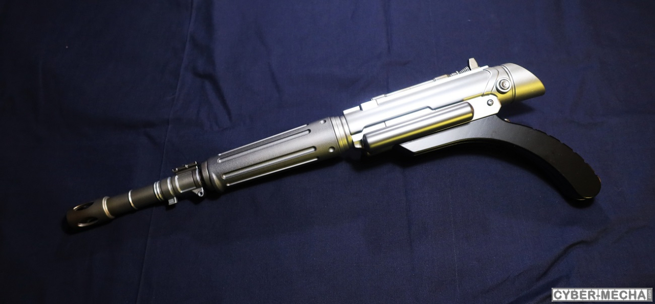

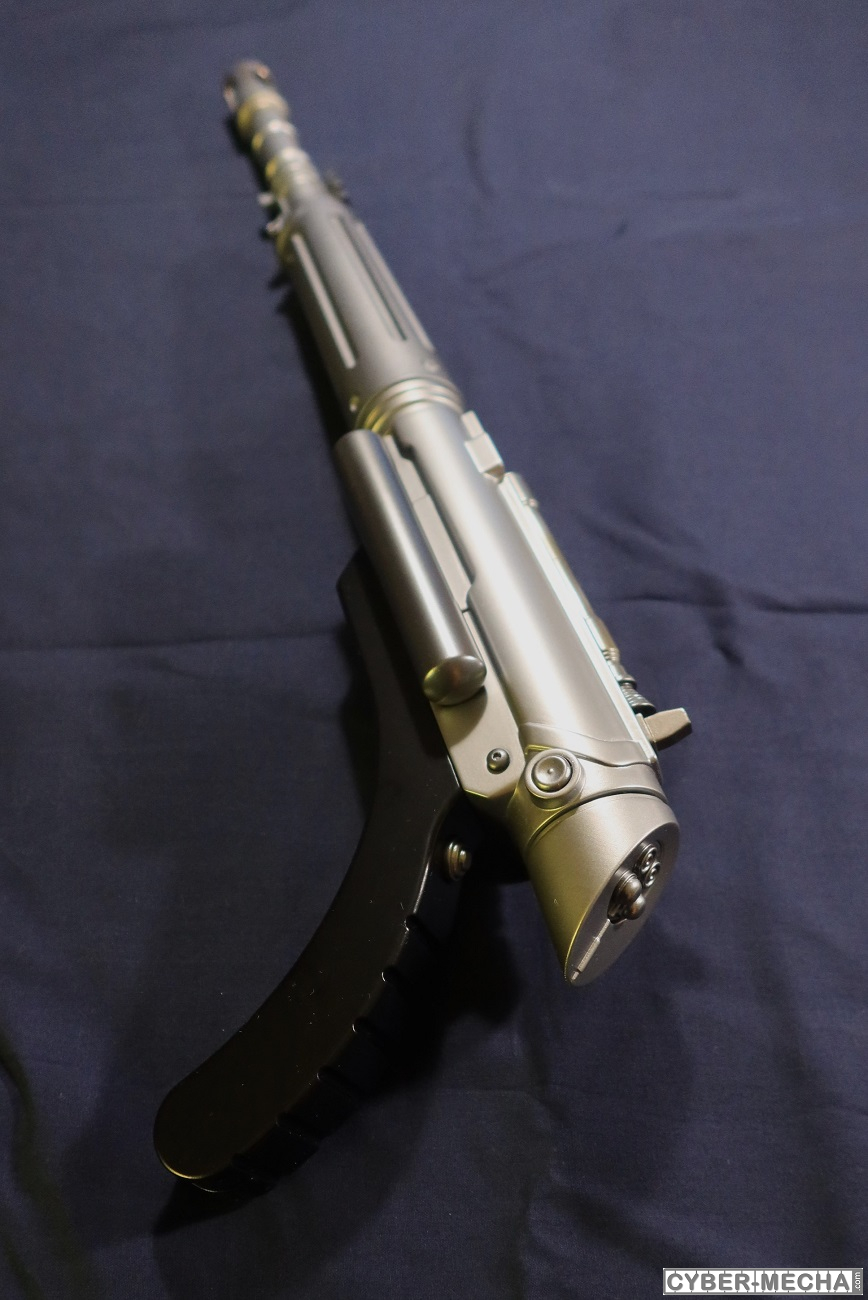

Voilà, terminé. Rapide quoi :) La derniere photo, c'est les 3 guns Klingon que j'ai....Pour l'instant :)
