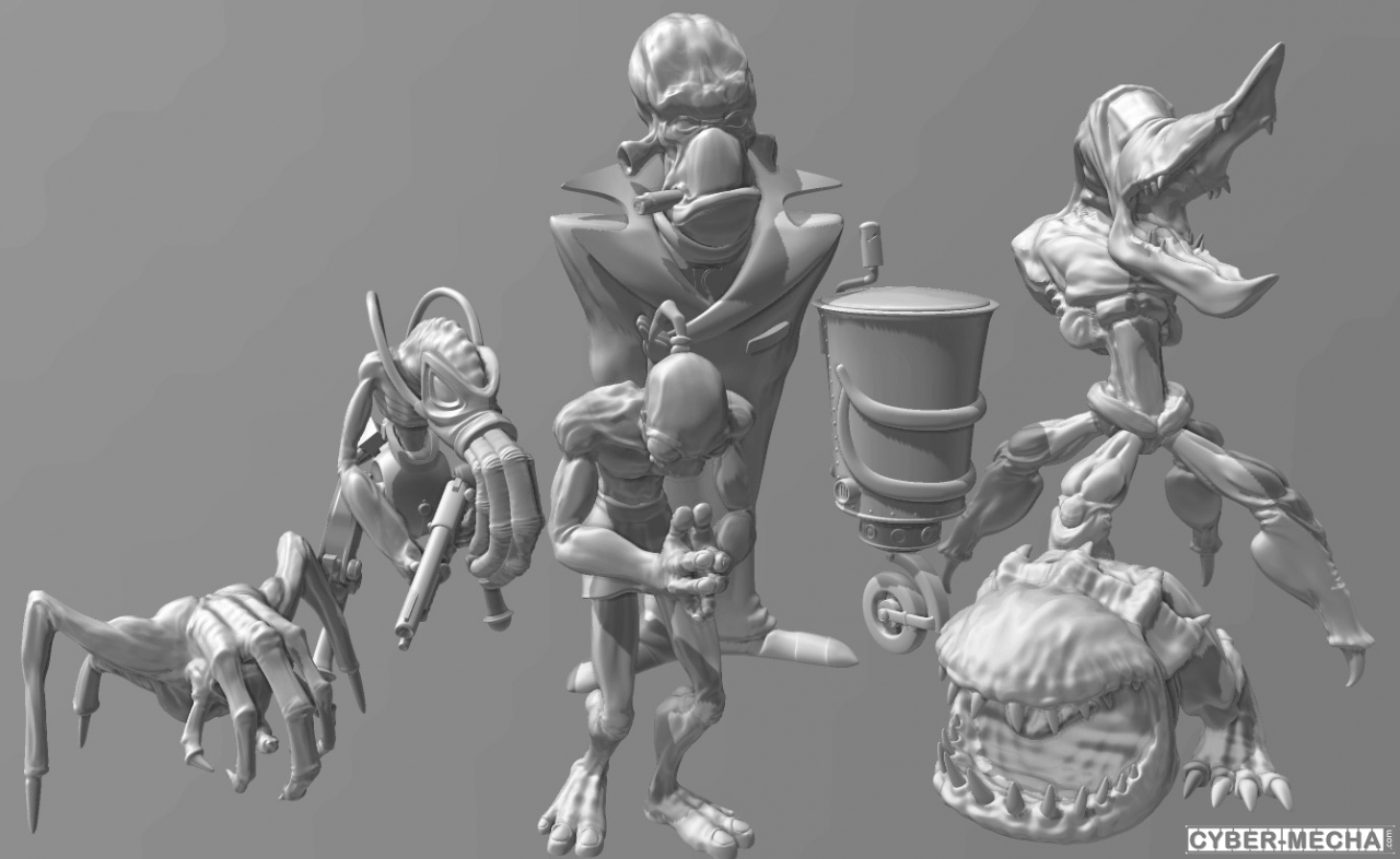

Petite commande pour mon frère Toulousain, qui ne m'a pas donner d'indications pour
que je lui fasse un "ABE" ( un Mudokon, race pacifiste exploitée depuis très longtemps sur la planète Oddworld par les Glukkons )
Souvenir des longues soirées de 97/98 à jouer sur le jeu  " Oddworld : L'Odyssée d'Abe " sur  PlayStation ...bref
je vais donc lui sortir la total, avec les acteurs principaux et le fameux levier ! ( pour les connaisseurs )

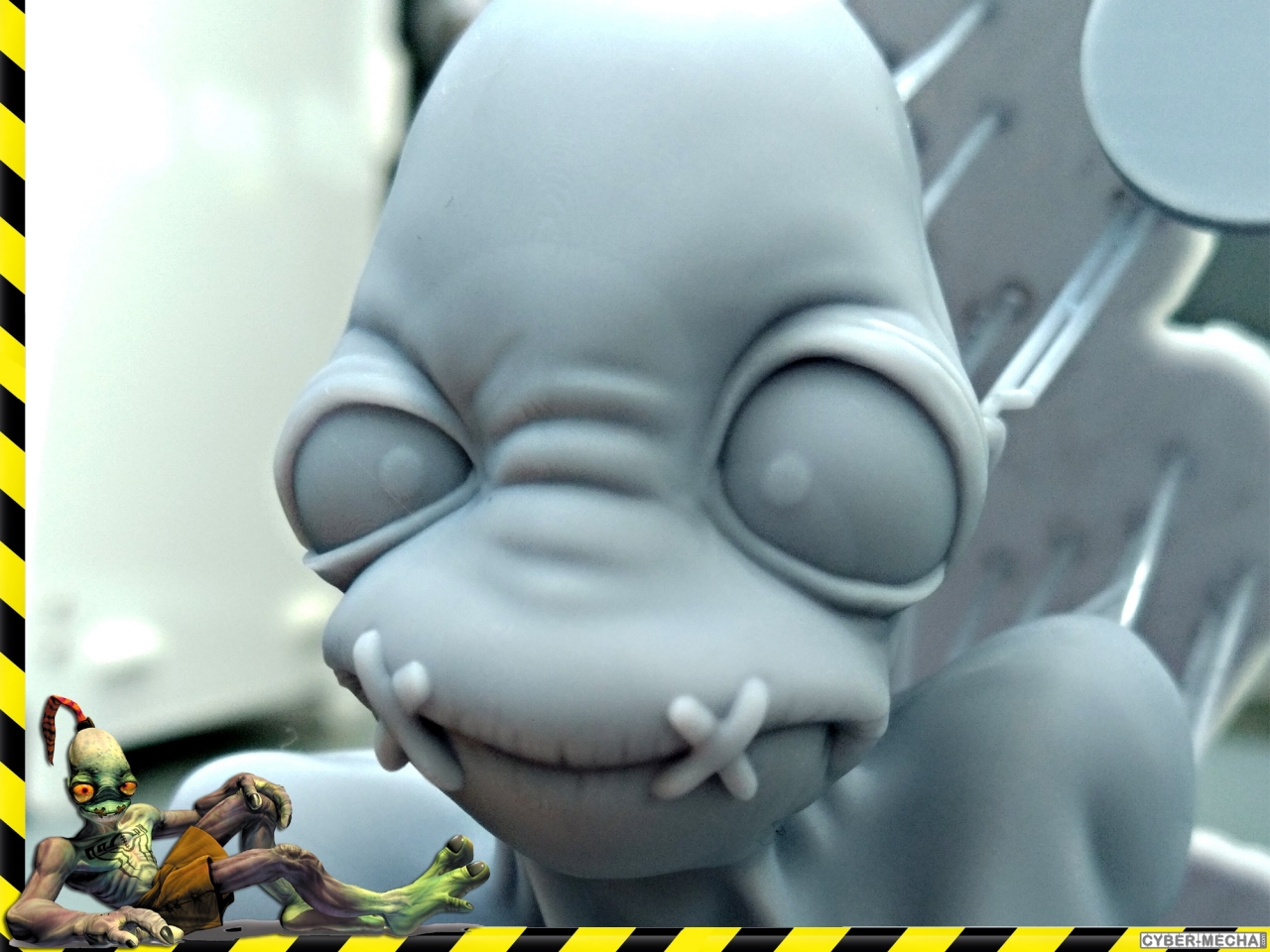

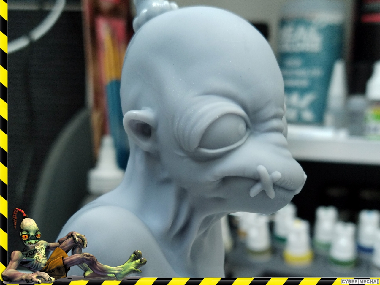

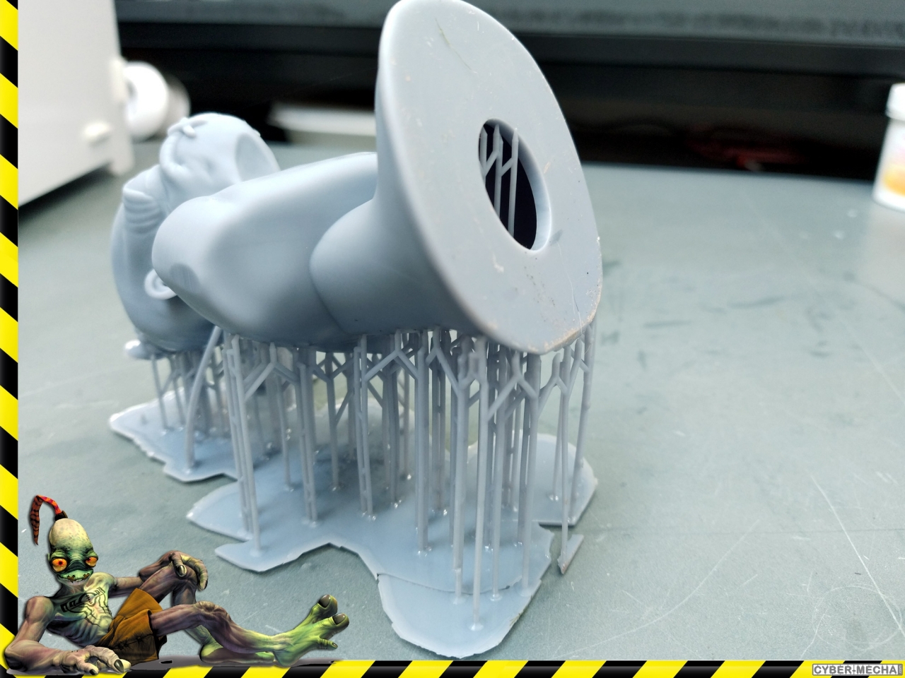

Du coup je vais aussi placer un buste que je viens d'imprimer ( 13 cm )
Voila voila  :number1:

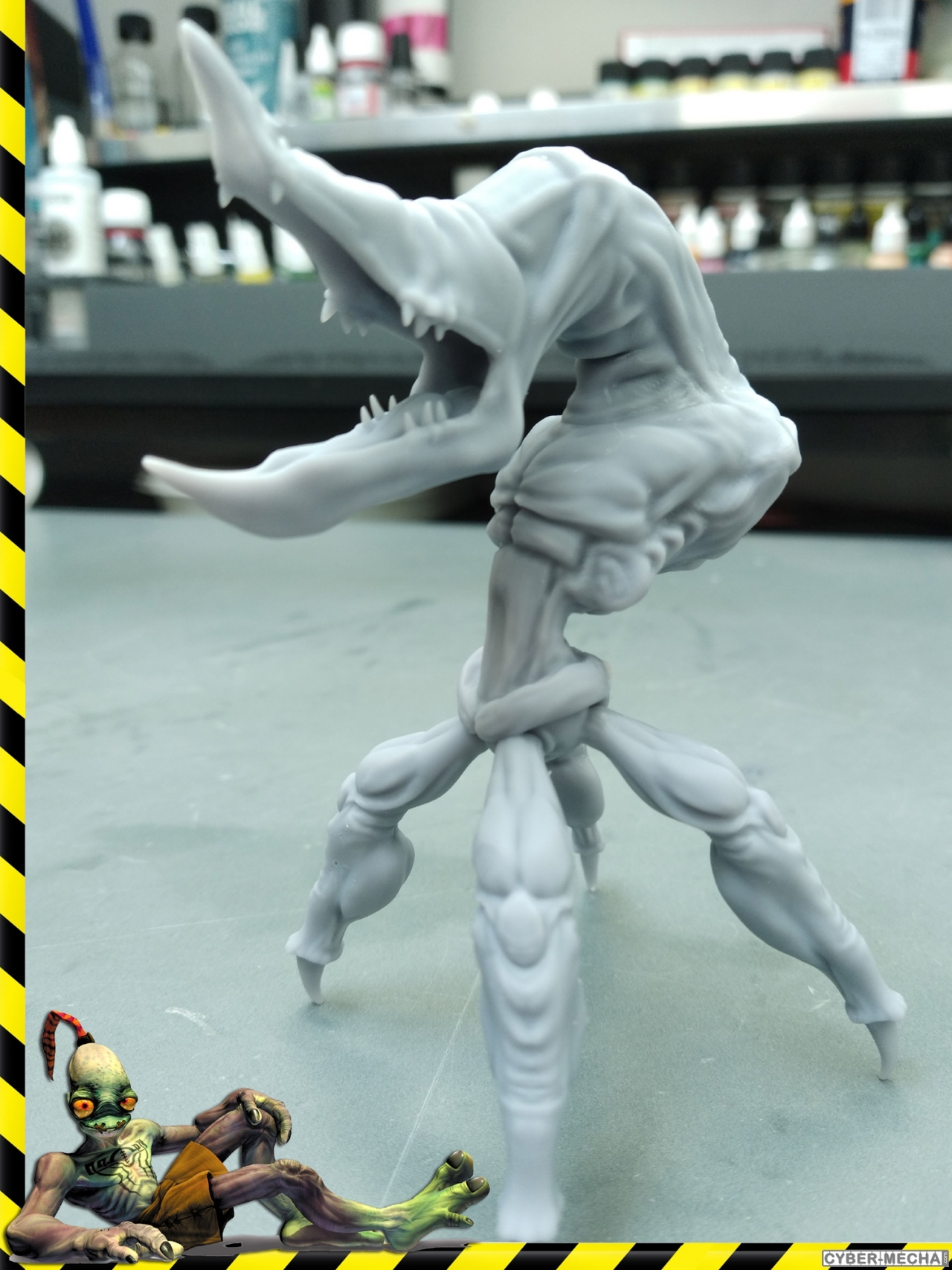

Salutations,

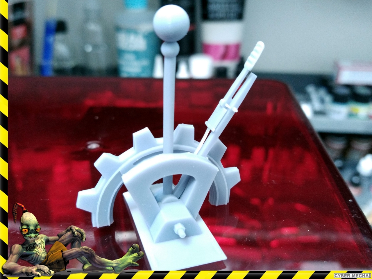

Suite avec un scrab 14 cm sorti en presque 6H
//4 couches de bases 14 sec puis le reste à 2.5 sec FEP neuf Résine Anycubic //

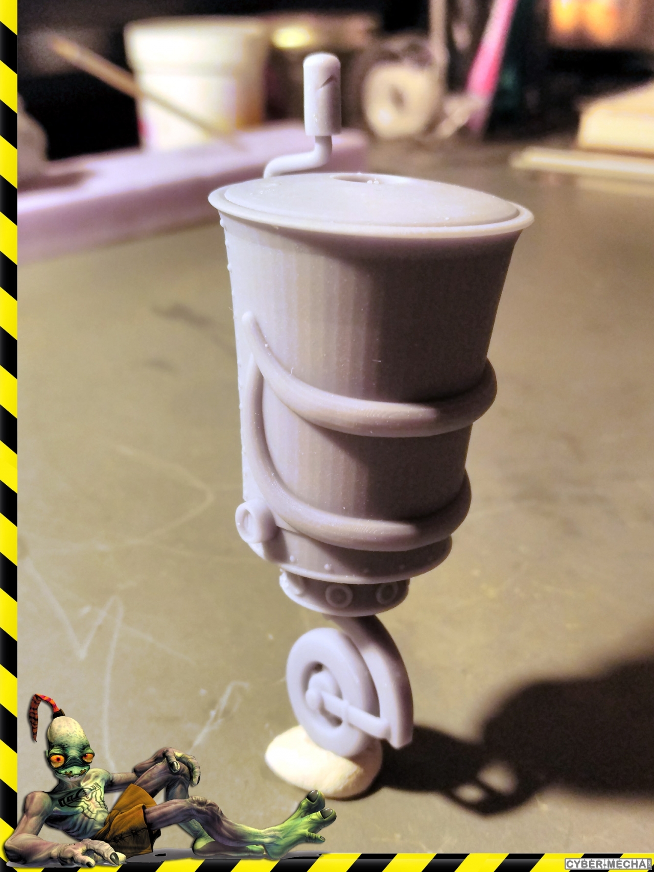

et le fameux levier que je viens de bidouiller grossièrement mais cela fera l'affaire  :number1:

 :aplausos: quelle qualité ces prints !
C'est hyper lisse ! Aucunes traces de stries !!!
Mais comment fais tu ?

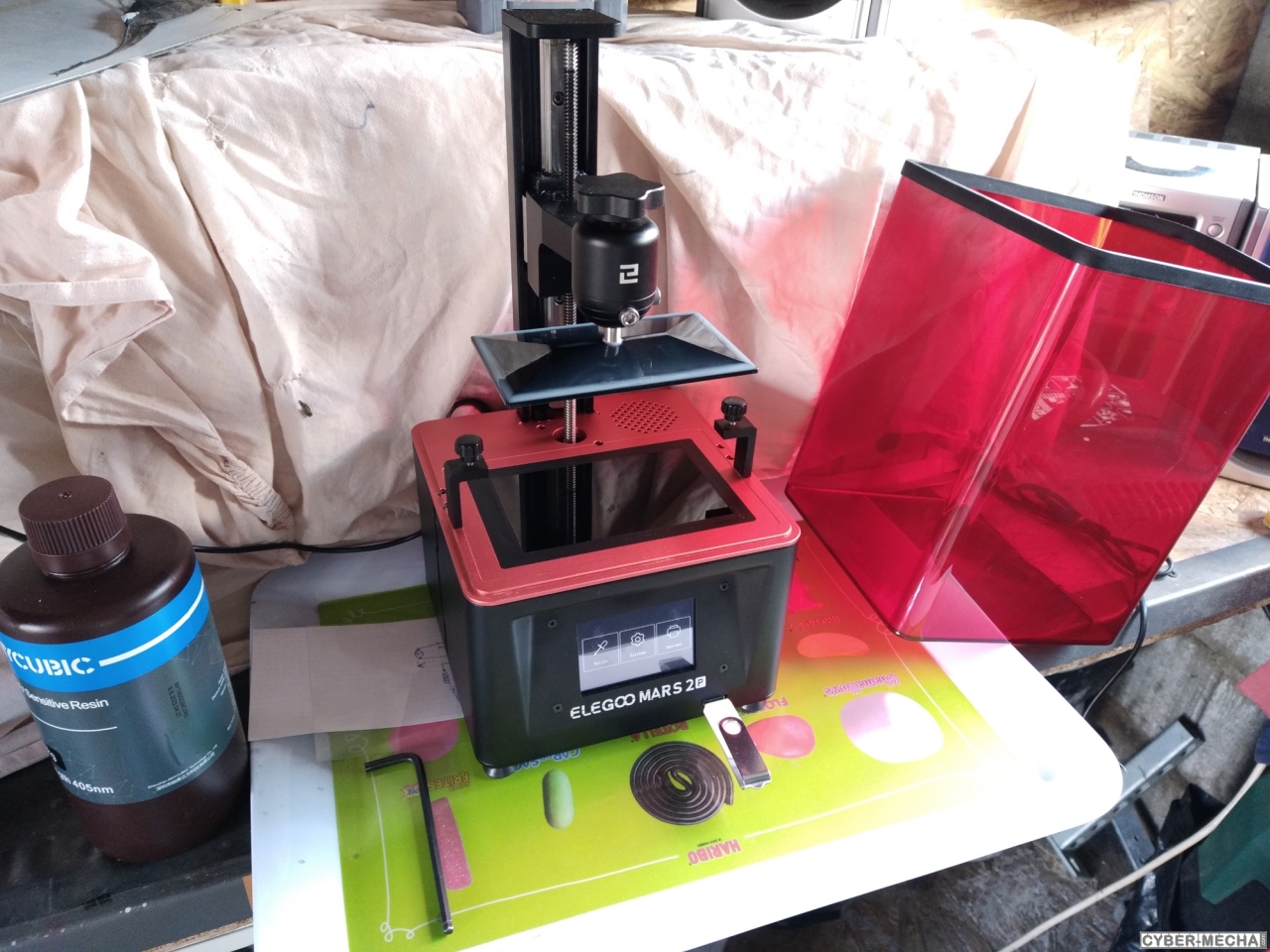

tu utilises quoi comme machine,reglages,résine?

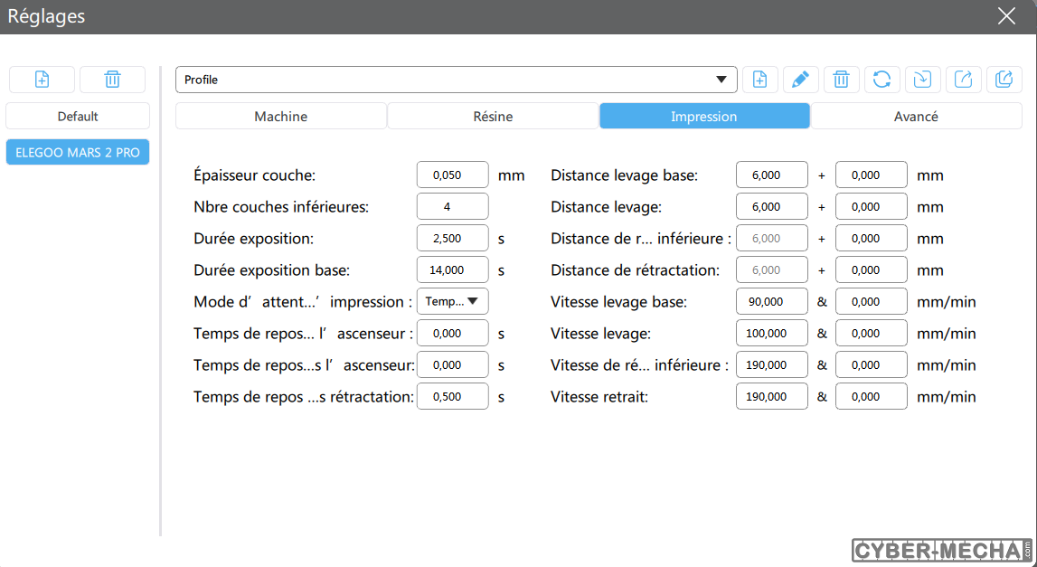

J'imprime les 9 bidules et âpres je peins...à moins que je peigne en milieu de route ?  :evil:
 Bouq' :duelsw2:  rejoins nous vers le coté résine
Sinon pour l'impression je fait rien c'est la machine qui trime  :haha:
Elegoo mars 2 pro // résine et bien n'importe laquelle, cela dit , l'ANYCUBIC celle des tirages là, à l'air top  :number1:
réglage actuel : (CHITUBOX)
Voili Voilou

houla!!
je ne peux pas imprimé si vite avec ma "vieille" Photon!
des que je peux,je vais investir dans une 6 K
 :Merci: Sidorovich pour ces réglages ! Effectivement c'est rapide !
La "photon" fait escargot en comparaison ! Mais bon, on s'attendait à ce que
La technologie progresse, écran haute résolution et vitesse d'impression ...
Moi aussi, ça me donne envie d'investir dans une nouvelle machine !

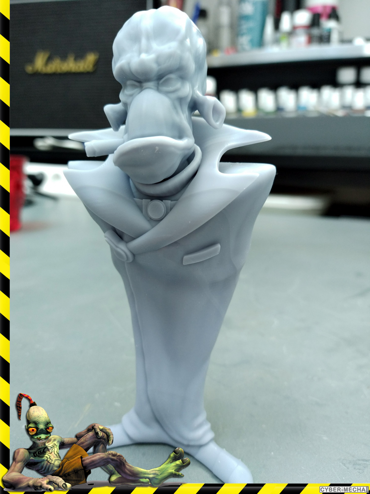

Suite avec un Greeter,

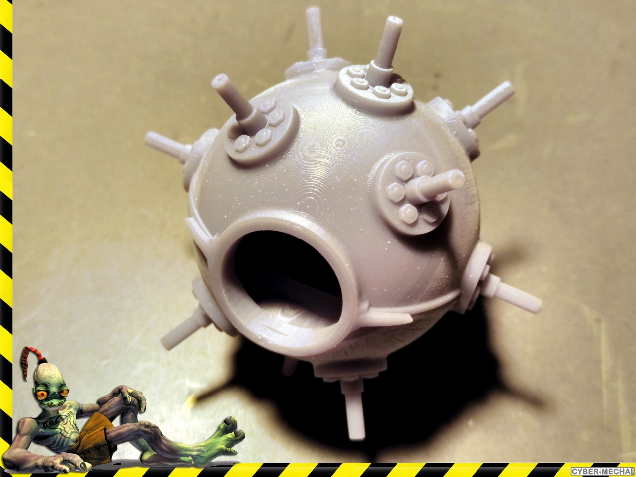

Une petite suite avec les "mines aériennes"
<iframe src="https://www.casimages.com/ext/lv/UQI8NKP3QXb" width="100%" height="100%" scrolling="no" frameborder="0" allowtransparency="true"></iframe>
J'ai évidé la ball pour y intégrer une led ou l'oeil d'une camera H.S ...à voir

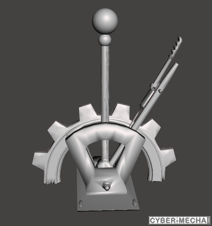

Petit ajout ce matin avec le "levier"

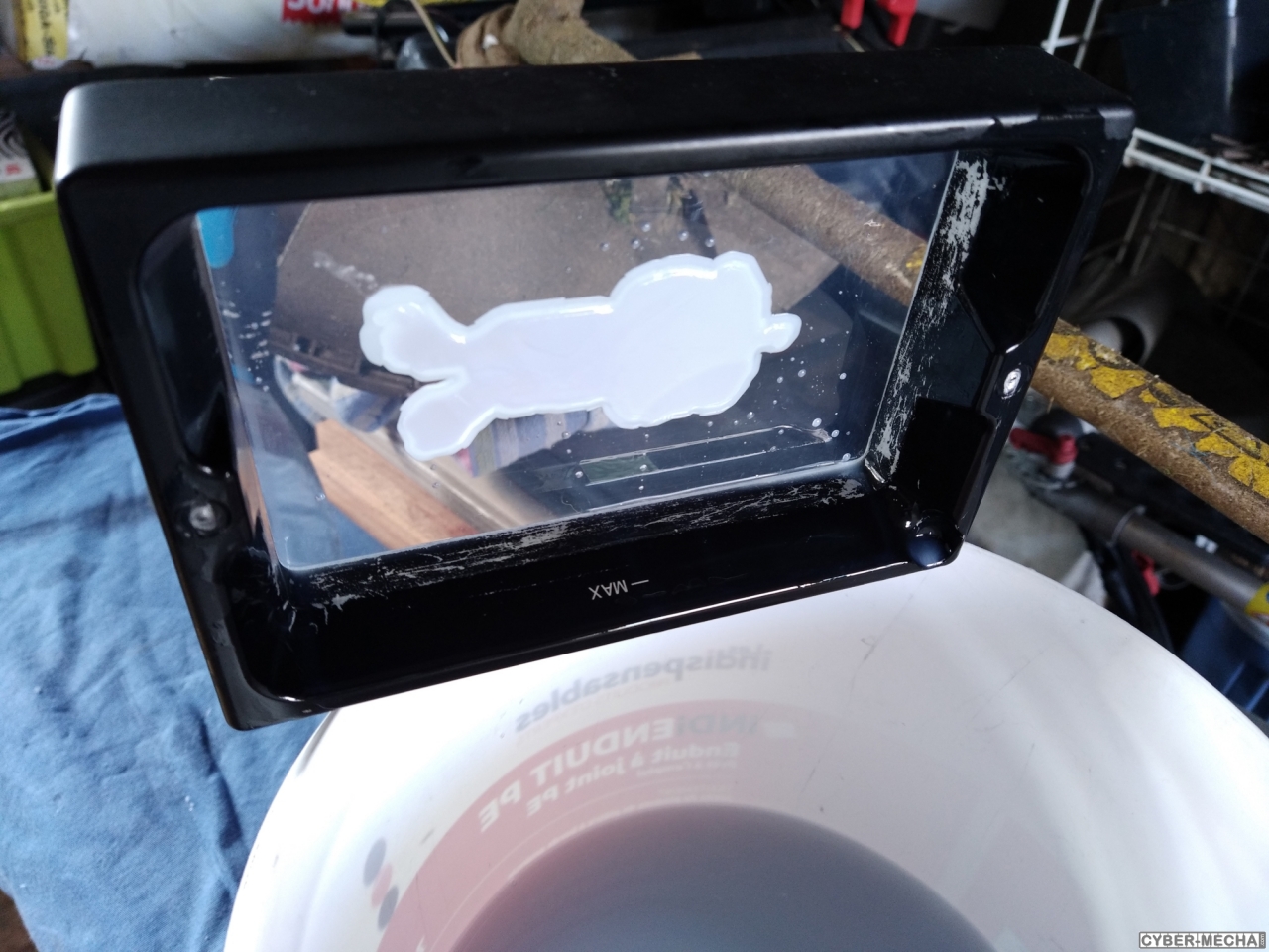

et un ratage par deux fois sur la même figurine ...
et un bruit bizarre de clac ( pas le FEP)
mais métallique !
Donc démontage
La faute du à un desserrage des deux vis bloquant l'axe Z coupler au moteur  :number1:
Resserrage et contrôle de toutes les vis et lancement d'impressions demain matin

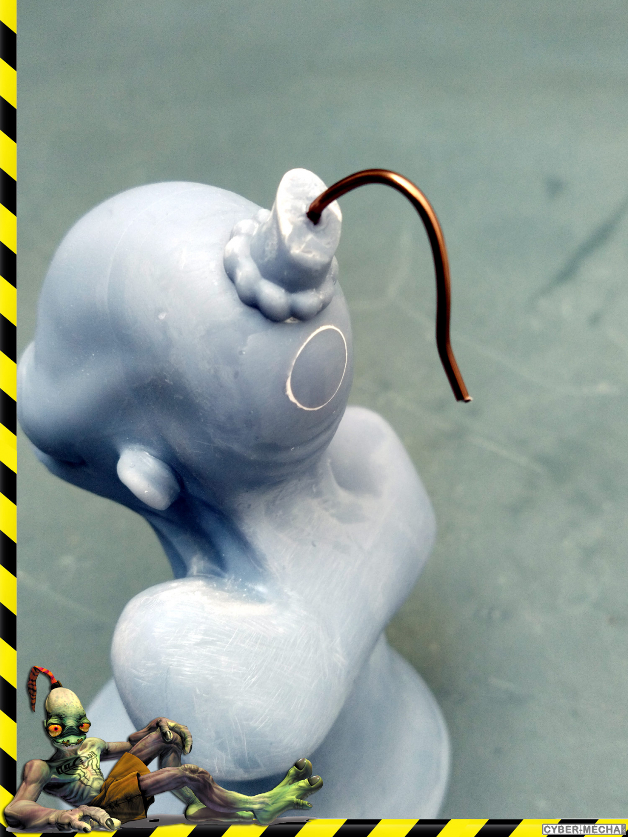

Sidorovich
C'est reparti nickel , le jeu est la base de la mécanique mais faut pas exagérer  :evil:
Donc un "Glukkon" directeur de la brasserie Soulstorm
et puis une nouvelle coupe pour Abe faite en milliput et strié au X-Acto (bof bof le rendu )
à la base ce sont des plumes...
Donc une approche interrogative sur la possibilité de récupérer
les dites plumes des oiseaux présents sous le toit du foyer est envisagé , des plumes tombées évidement  :haha:
( cela pourrait vite déraper  :pan: )
