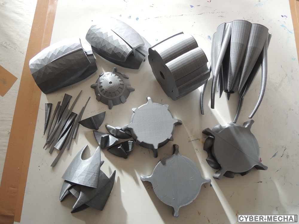

Je suis reparti dans un montage Babylon 5. Il s'agit d'un chasseur lourd Vorlon. le kit est en resine imprimée 3D, avec le systeme filament donc texturage assez grossier mais j'en ai dejà fait, c'est gerable pour ce genre de formes, il faut juste beaucoup poncer.
Le kit est tres simple, le challenge va etre de coller au plus pres à l'apparence du revetement changeant du vaisseau dans la serie.

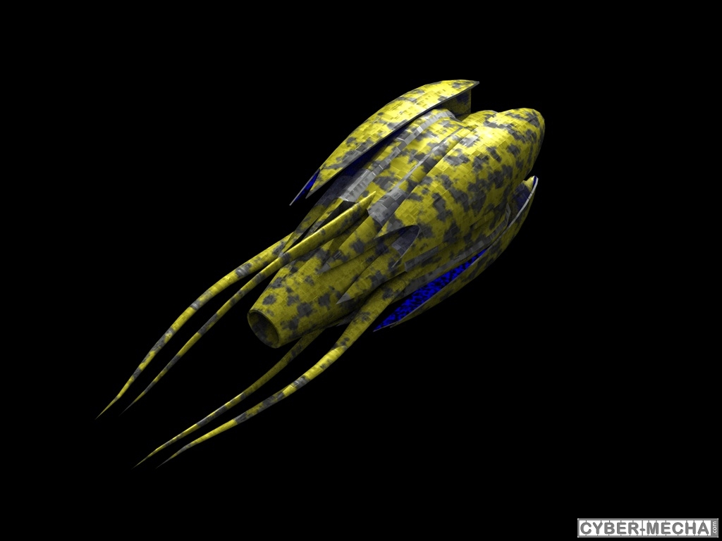

Voilà une image du vaisseau.

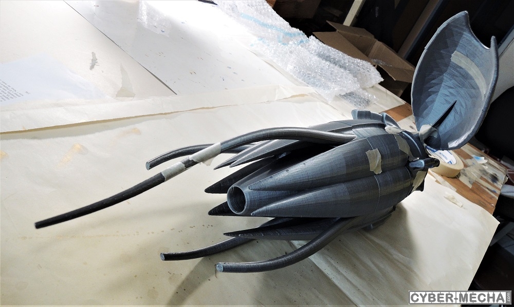

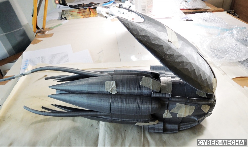

Un assemblage à blanc pour avoir une idée, longueur plus ou moins 45 cm.

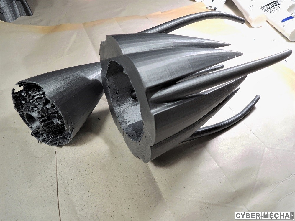

Premiere intervention : à l'arriere du vehicule , il faut desolidariser la partie centrale en forme de cone, du reste de la piece sinon tout ponçage ( et peinture ) est impossible sur cette partie. J'ai donc attaqué par le dessous, guidé par les lignes de structures de l'imprimante, au disque à decouper Dremmel. Decoupage tres brutal et pas tres elegant  :)  c'est incroyablement solide !!! Mais on s'en fout, une fois recollé au reste de la piece, on ne verra plus rien.

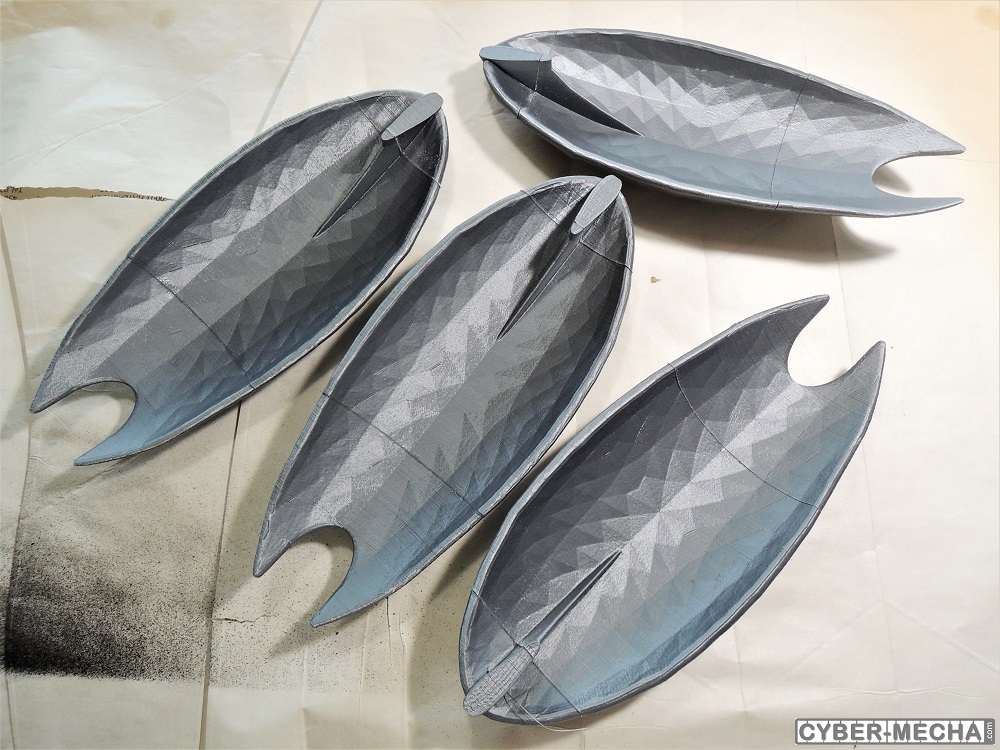

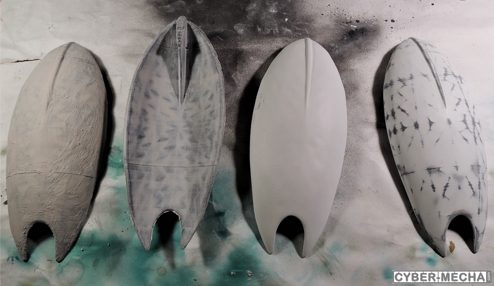

Donc mastiquage en long et en large et à haute dose ! Avec un mastique de tôlier automobile genre sintofer acheté en grande surface de bricolage.
Les quatre petales assemblées ( trois elements pour chaque ) colées à la cyano.

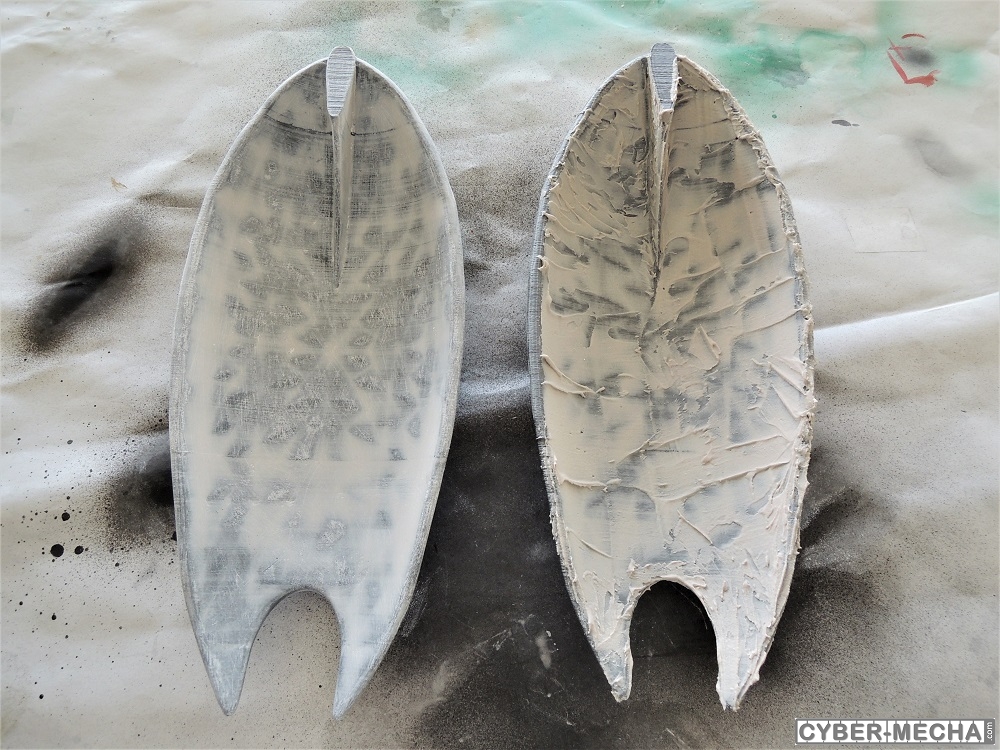

Deux premieres petales, interieur, Sintofer passé à la spatule et ponçée ( à gauche ) la spatule, ça le fait pas, pas assez uniforme donc ponçage difficile.

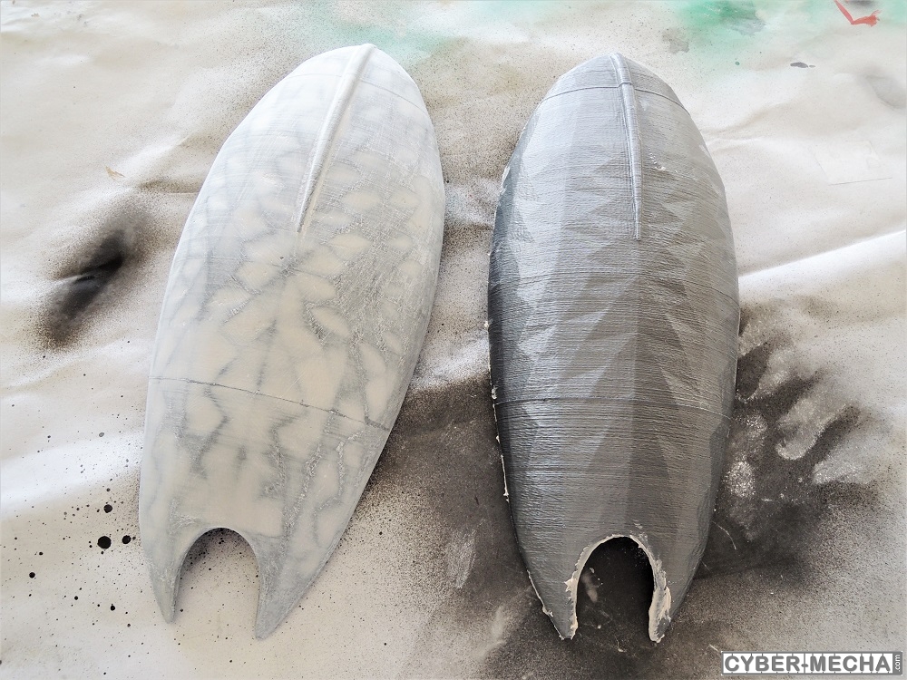

Memes pieces mais coté exterieur ( avant mastique et mastique ponçé à gauche ). C'est un peu long, pas facile et ça fait de la poussiere, beaucoup de poussiere !
Le processus, de gauche à droite : mastique etalé avec une brosse ( c'est plus uniforme et il y a moins de travail ensuite ), ponçage au tres gros grain, couche d'appret garnissant auto blanc, ponçage  au grain plus fin. ça commence à etre pas mal, il y a encore quelques irregularités ( à corriger au putty Tamiya avec ensuite une deuxieme couche d'appret garnissant. Je n'aurai pas une surface à 100% impeccable mais ça devrait aller surtout avec le texturage à la peinture. C'est un boulot vraiment ingrat mais c'est la seule solution .

Tjrs bcp à poncer et à rattraper au mastic sur ces impressions, beau travail et bonne chance pour la suite ;)
Merci pour ce WIP encore très détaillé et instructif Manchu

Voilà un sacré défi ! Rien qu'en ponçage, ça donne le vertige !
Quel patience tu as !!!  :aplausos: Mais c'est un chouette bio-design !
En plus du défaut de texture du filament, tu as le défaut des facettes!
c'est dommage que le modeleur de ce fichier 3D, n'ai pas augmenté le nombre de facettes pour lisser.
Mais bon ! le modèle à le mérite d'exister !

Le rendu des taches de couleur n'est pas tres clair et si je me souviens bien, sur les vues rapprochées du vaisseau de Koss, les taches bougent, changent de formes donc il faut un peu interpreter !
