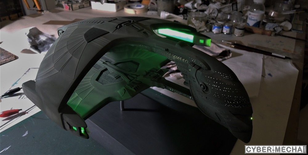

Citation de: Ben Workshop le 09 Janvier 2022 à 08:02:32En effet ça flash...
Y'a aussi moyen de limiter avec du diffusant ou des feuilles de papier sulfurisé ;)
En tout ça ça va vraiment bien donner ;)
Là, j'ai rempli les nacelles de mousses d'emballage, ça diffuse bien la lumiere mais comme il n'y a pas beaucoup de place, on ne peut pas en mettre beaucoup.
Qu'est ce que tu appelles du papier sulfurisé ???

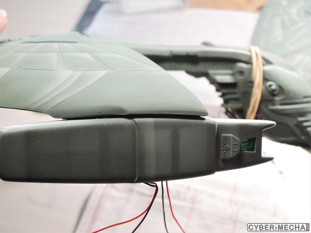

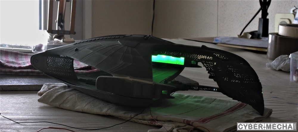

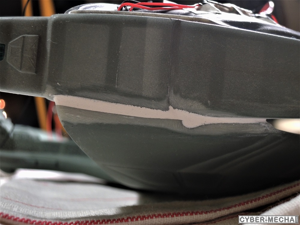

Les deux nacelles moteurs refermées et collées aux ailes superieures.
Voilà, le degré de precision de l'assemblage ( nacelle / aile ), pas mal hein !! :) J'ai rarement vu ça !
Il va falloir tout combler au putty.
Partie haute de l'aile inferieure collée aux nacelles, au cou avant et à l'arriere.
Très belle peinture et les leds ça va être top  :aplausos:

Ben Workshop
Oups dsl j'avais pas vu la question ;)
Oui le'papier sulfurisé c'est le'papier de cuisson, l'avantage c'est que ça tient mieux à la chaleur qu'un calque ..mais avec les LEDs on peut utiliser du calque lol ça chauffe moins que les ampoules .
Sinon du diffusant venant de récup d'écran plats type TV ou ordi ;)
En tout cas superbe boulot de peinture et bonne chance pour la liaison ailes/nacelles

Citation de: Denis simon le 14 Janvier 2022 à 05:38:56Très belle peinture et les leds ça va être top  :aplausos:
Merci :) Juste, il va y avoir du boulot de rattrapage sur cette peinture vu l'assemblage carrement minable des nacelles moteurs. Heureusement qu'il ne s'agit pas d'une peinture metallisée !!
Manchu

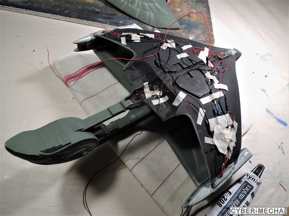

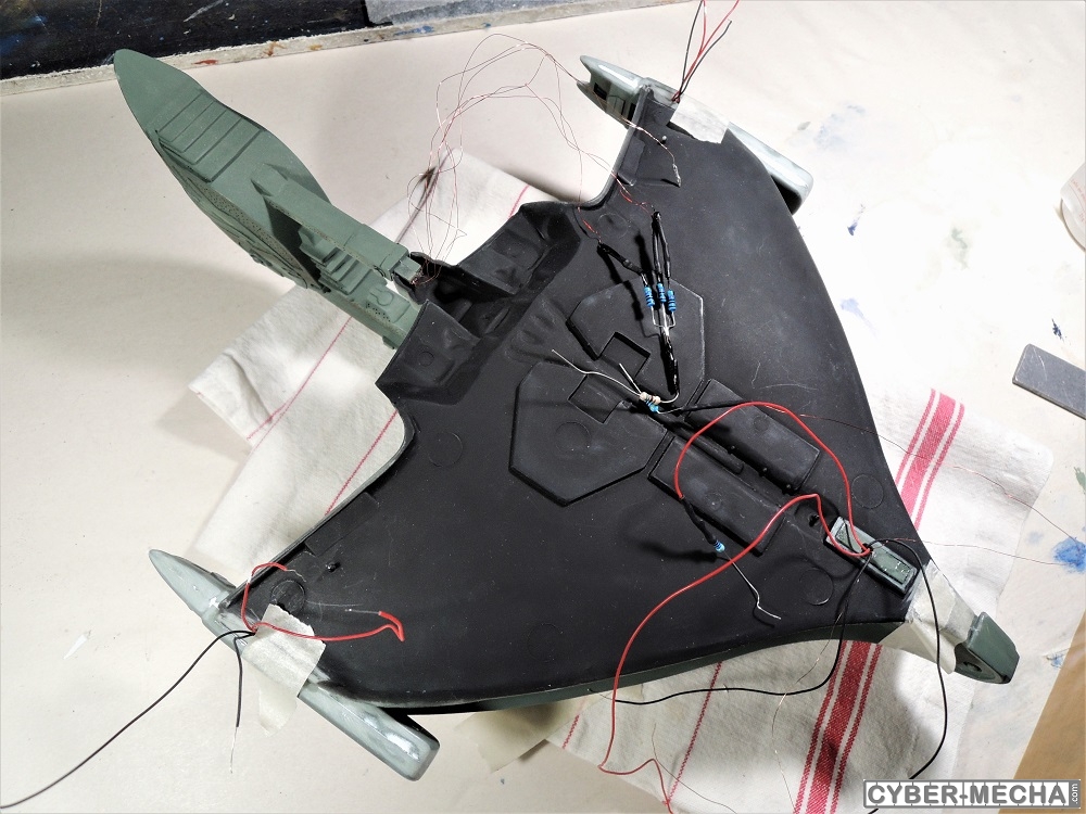

Voilà voilà !! raccord aile superieure / nacelle moteurs fait, mais c'est du taf ( je vais avoir droit à la meme punition pour l'aile inferieure ) En fait, ça se rapproche plus de la sculpture :) avec en prime pas mal de boulot sur les raccords peinture.

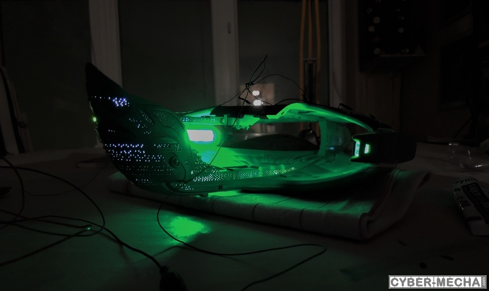

Cablage terminé. J'ai ajouté une resistance sur chacun des deux rubans de leds vertes des nacelles, en plus de celles dejà presentes, pour attenuer un peu l'intensité.
Essai eclairage avant de refermer l'aile inferieure, avec juste les deux fils d'alim qui sortent du vaisseau, tout fonctionne, cool ! La lumiere verte crache moins mais quand on regarde le vaisseau en contre plongée, on voit toujours les spots des leds, attenués par la mousse mais pas completement ( pas assez de place dans les nacelles pour en mettre suffisament pour diffuser vraiment ) On commence à avoir une idée du truc  dans son ensemble.
Ben Workshop
Wahou, quel travail de mastic, chapeau .. et courage pour l'aile inférieure..
L'éclairage donne super bien ..(même si sur une photo c'est tjrs assez différent de la réalité en fonction de la sensibilité du capteur ;)

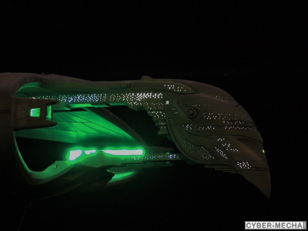

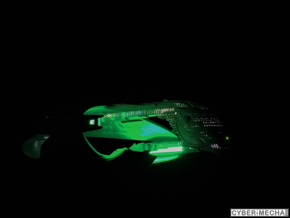

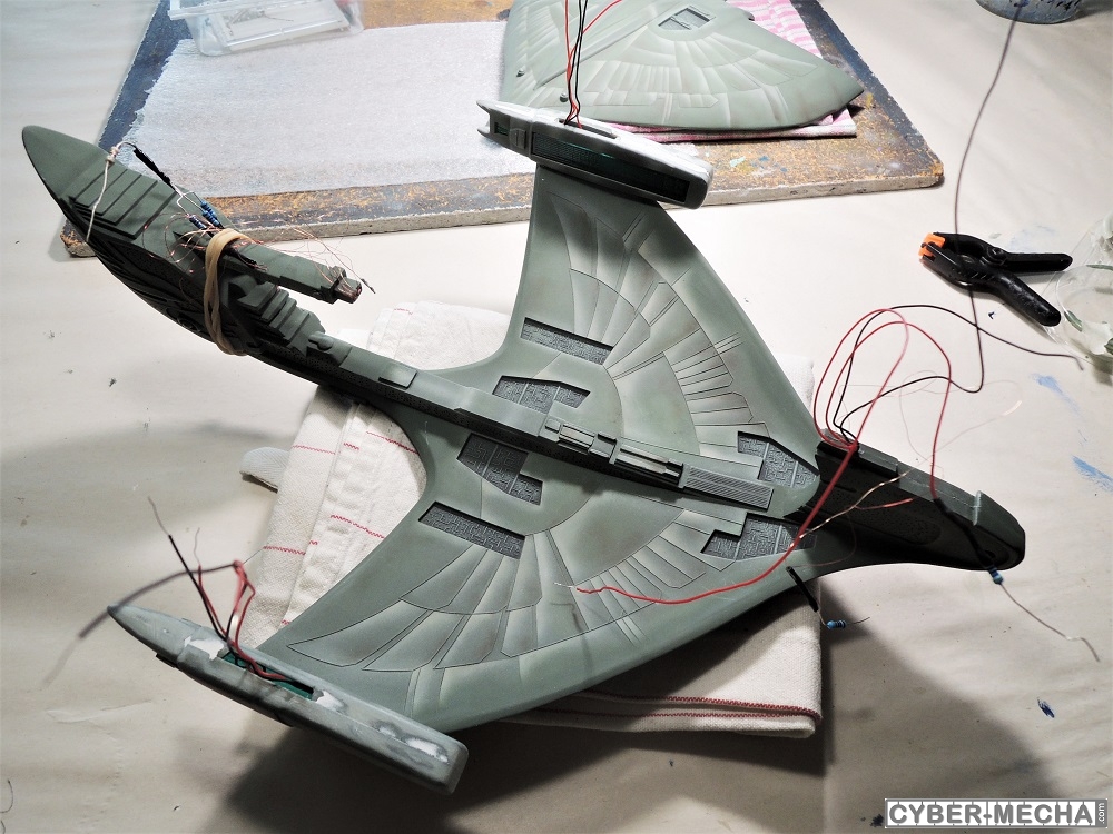

La partie inferieure de l'aile du bas , est collée. Les joints à rattraper au putty sont enormes ! Essai lumiere pour voir si tout fonctionne.
Voilà, j'y suis presque. Les raccords ( putty ) nacelles moteurs et ailes sont faits, ça pas ete facile surtout ceux qui sont vers l'interieur, j'ai ete obligé de me faire un outil special en carton pour aller ponçer à ces endroits. Raccords peinture pas tout à fait terminés, reste quelques fuites de lumiere. Là, essai lumiere ( il y a encore du papier cache sur les parties vertes ) et essai du socle.

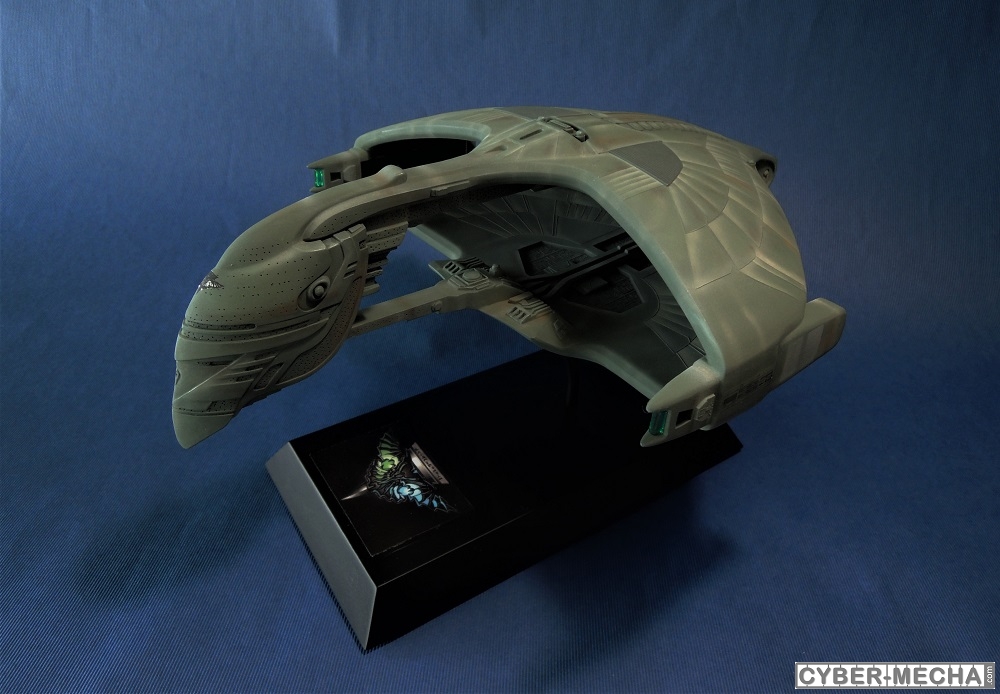

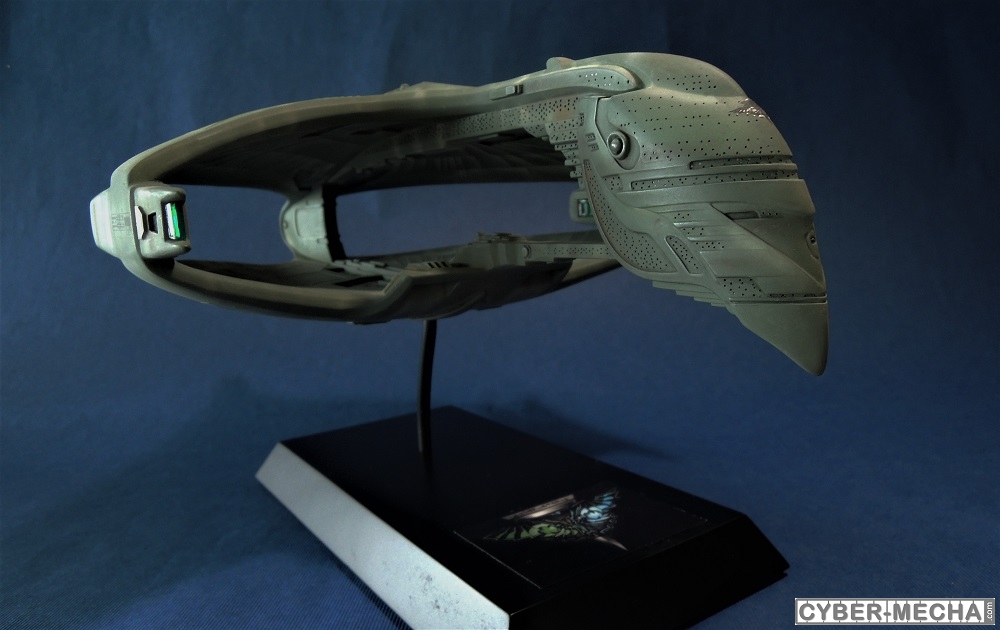

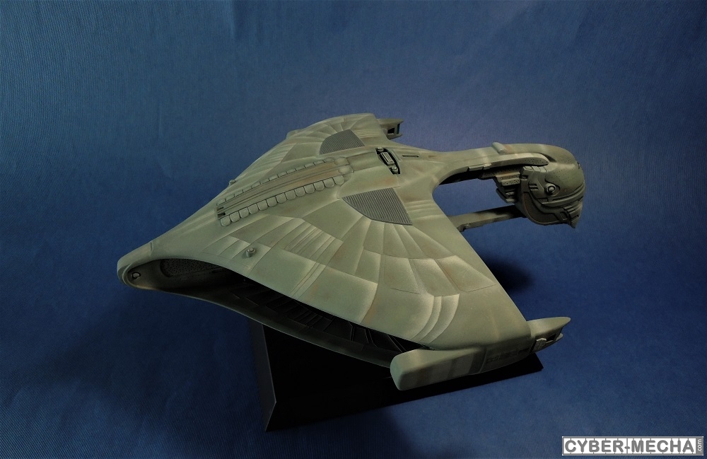

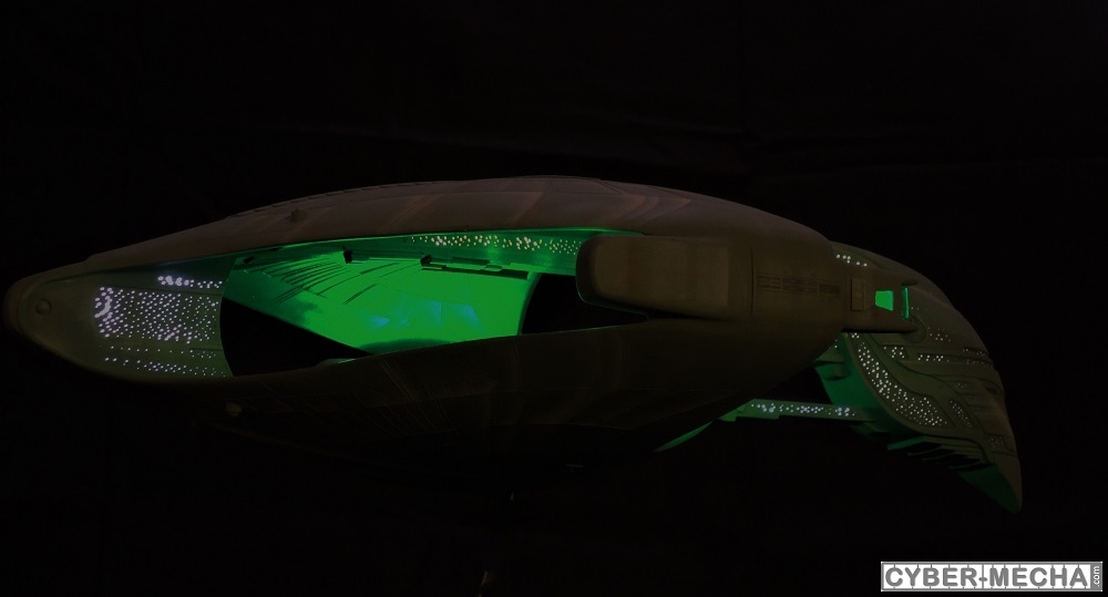

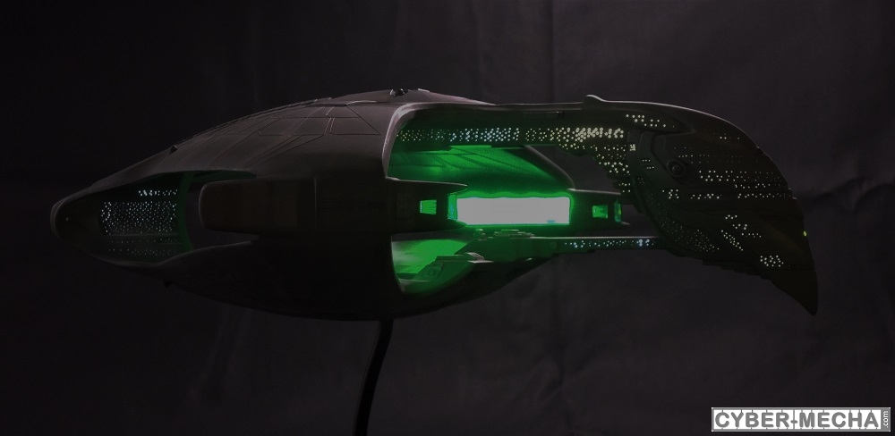

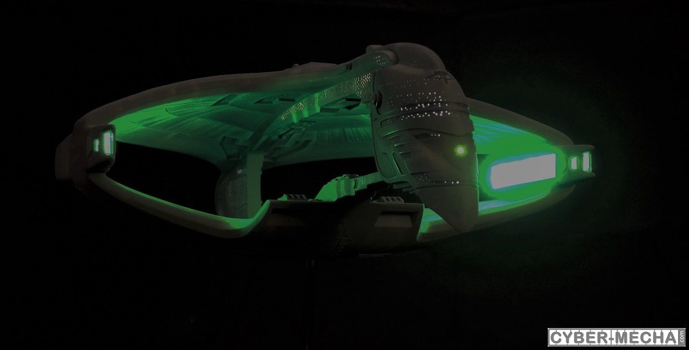

Bon, voilà le Warbird est terminé. Il n'est pas facile à photographier ! Pour celui-là, l'eclairage interne etait presque obligatoire car sinon , il est un peu fade, on est loin de l'aztec paneling des vaisseaux de Starfleet :)
Plus de photos sur mon blog, là : https://manchu-sf.blogspot.com/2022/02/romulan-warbird.html
Franchement, tu nous a fait un magnifique vaisseau.
La peinture et tout les effet lumineux sont réussit.
Je n'était pas très intéressé par le sujet, au départ, mais là je suis bluffé, bravo !
Put*in c'est beau...
