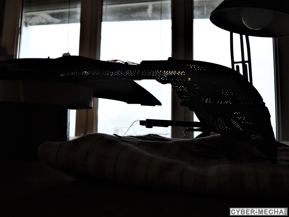

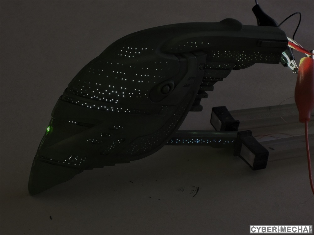

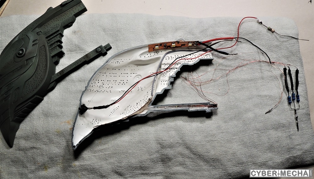

OK, voilà l'avant juste avant le collage des deux coques. Les micro leds ( il y en a 3 ) sont dans le cou inferieur , avec leur cablage comme des cheveux.

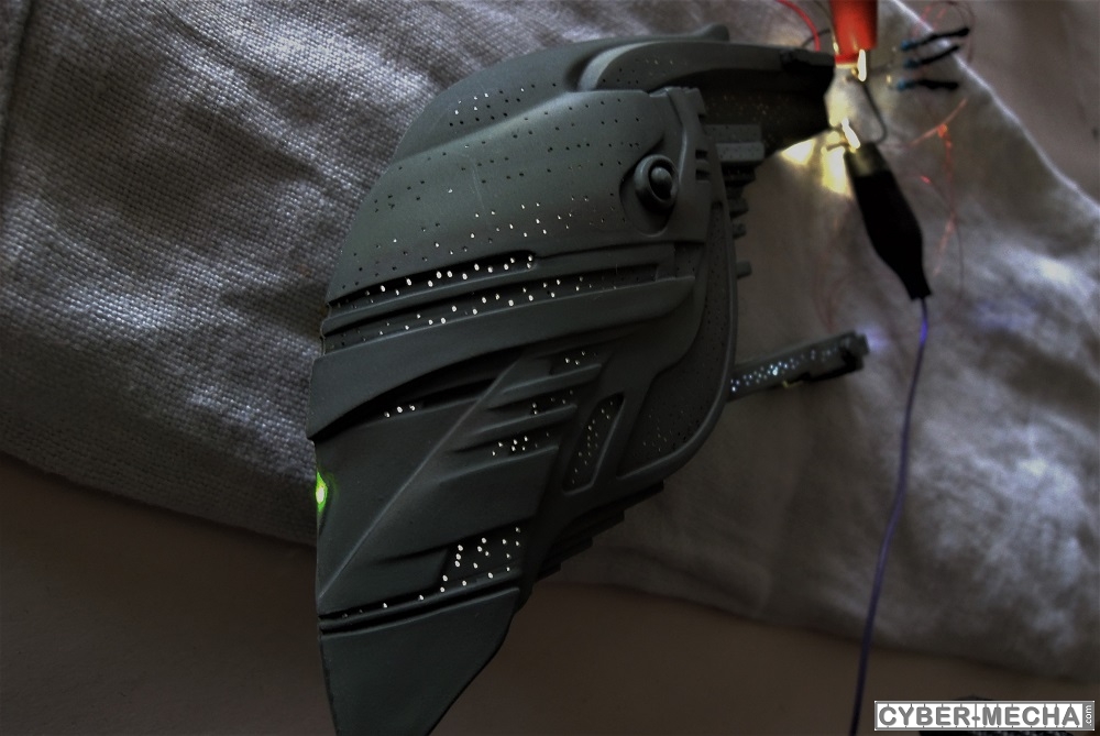

Une fois refermé. Là deux problemes ( en plus des fuites de lumiere ) 1/ ces micro leds crachent de la lumiere, c'est dingue. 2/ elles ne sont pas du meme blanc que les autres , plutot froid alors que les autres sont dans le chaud...Et ça se voit !
Le probleme n° 1 et resolu en ajoutant une resistance aux 3 autres des mico leds. Mais il y a toujours la difference de couleur. Soit je laisse comme ça, soit je tente de changer la couleur avec de la peinture legerment diluée ( blanc cassé avec un peu de jaune ou de terre de sienne ) qu'il faudra deposér sur les fenetres ( à la loupe ! ) Qu'est ce que vous en pensez ????
Déjà un grand bravo pour tout le travail déjà réalisé, c'est vraiment du taf de malade. Mais le résultat est là et rudement impressionnant !
Pour les leds, je ne trouve pas ça choquant. Suis pas spécialiste de ce domaine de la Sci-Fi, mais est ce bien gênant ces nuances différentes ?
Je pense que ça apporte une variation intéressante sur un ensemble assez voyant certe, mais ça casse l'uniformité de l'ensemble de l'éclairage.
Bien sûr, si tu cherchais à avoir un éclairage "monochrome", ben là ...
Phil78
#24
Bonjour chez vous,
Manchu,
Effectivement d'après tes photos il y a une différence importante, mais de mon point de vue je ne trouve pas cela choquant.
Après les photos ne rendent pas toujours le véritable "effet lumineux", la puissance effective.
L'arrière claque plus, à voir de ton point de vue si l'aspect réalisme (en fonction du sujet dans son contexte) est le plus important.
Sinon cela reste un sacré travail, chapeau !
De profil on dirait une sale tête de bestiole.
Bon courage pour la suite.

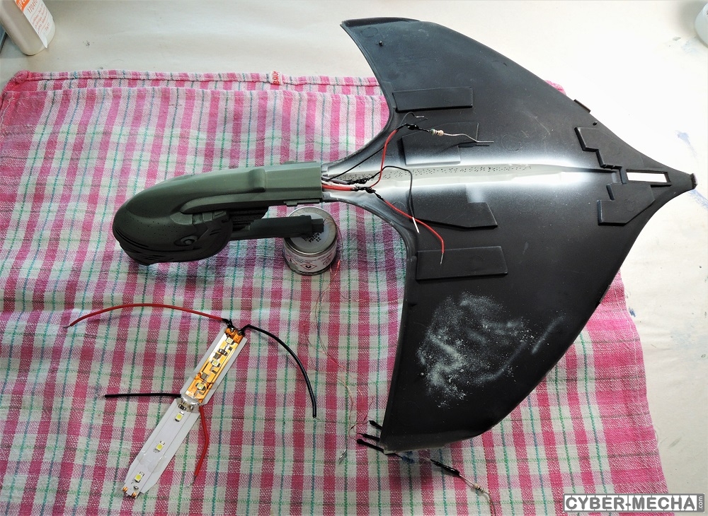

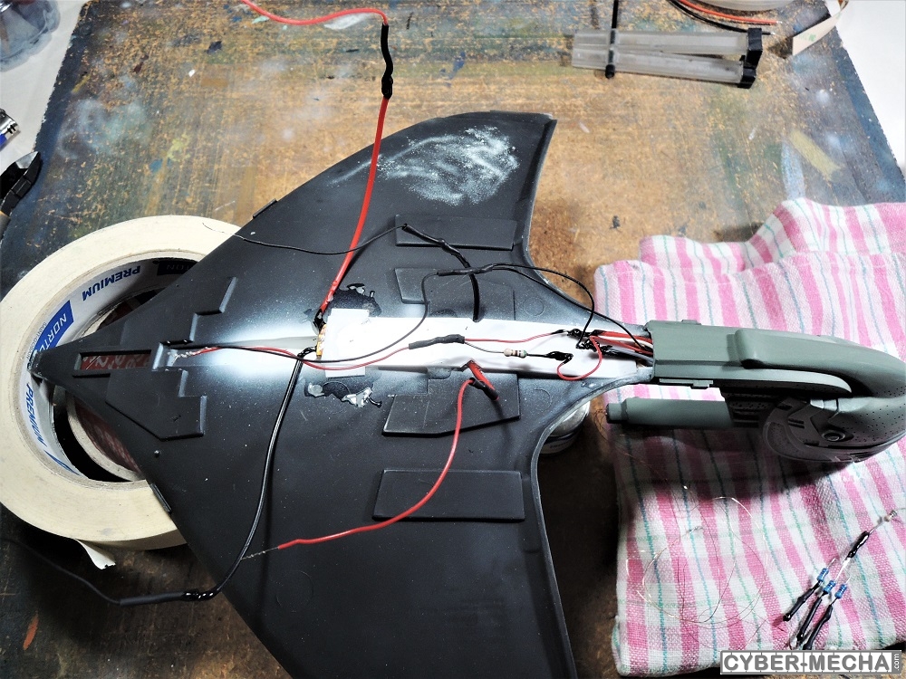

J'ai collé le partie inferieure de l'aile haute, à la tete ( sechage une journée, c'est solide, je peux manipuler ) A coté, on voit le morceau de plastique ou j'ai collé deux morceaux de ruban leds pour le coller sur la partie de l'aile ou il y a encore des fenetres.
Voilà, le morceau de plastique est collé et je commence à rassembler les differents cablages. Et là : probleme , chaque cablage ( plus et moins ) eclaire les leds qui correspondent. Mais quand je rassemble tout, ça ne marche plus ! Pourtant sur mon Enterprise-D et Voyager, j'ai fait la meme chose sans rencontrer de probleme. La difference ici, c'est que j'ai cablé avec du fil different ( section plus faible ) , c'est peut etre là qu'il y a le probleme. Si il y a des specialistes , je veux bien un avis
Ben Workshop
Superbe travail !!
Quand tu dit tout remis ensemble c'est en parallèle (les + avec les + et les - avec les -) ou en série (le moins d'une led avec le plus une autre et le moins de celle là avec le plus d'une autre encore etc ... ) ?
La diff de câble ne devrait pas poser de soucis, pas avec un si faible courant .
Et as tu juste vérifié s'il n'y avait pas une une inversion de polarité qqpart ? Ou un mauvais contact ?
Je sais c'est con mais ça arrive parfois ;)!
Manchu
Citation de: Ben Workshop le 25 Décembre 2021 à 21:29:41Superbe travail !!
Merci pour la reponse. J'ai rassemblé en parallele ( comme d'habitude ) Je suis d'accord pour le cable, je suis pratiquement sur à 100% des branchements, je controle à chaque etape. Par contre, je me deamande si ce n'est pas une des sections de ruban de leds ( premiere fois que j'utilise celui-ci ), qui pose probleme. Je vais refaire des tests en branchant cette fois , une led independante, si le systeme fonctionne comme ça, ça voudra dire qu'il y a un element qui deconne et ça pourrait bien etre ce morceau de ruban.
Ben Workshop
Ha possible .
Ou essaie de brancher au fur et à mesure histoire ça de voir où ça bloque.
Tu utilise une alimentation stabilisée type labo, ou un transfo ? ( ou une pile ? )
Manchu
Citation de: Ben Workshop le 26 Décembre 2021 à 14:36:18Ha possible .
Alors, j'ai testé les elements les uns apres les autres et en faisant des combinaisons, visiblement un des deux morceaux de ruban leds ( le nouveau que j'ai acheté ) est incompatible avec l'autre ! C'est etonnant et je ne sais pas pourquoi. J'ai donc condamné ce ruban et j'ai glissé une micro led à la place, reconnecté le cablage pour au final n'avoir que deux fils ( plus et moins ) et tout fonctionne !

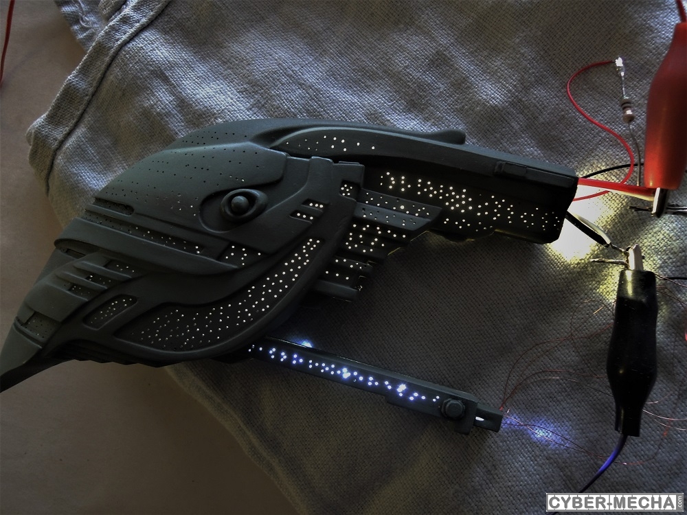

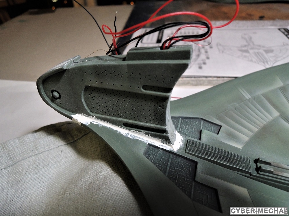

Dernier essai lumiere avant de refermer l'aile haute.
Le mastiquage des joints d'aile et du cou, est coton, c'est à a truelle ! Vraiment pas pratique sur le cou ou il y a des fenetres.

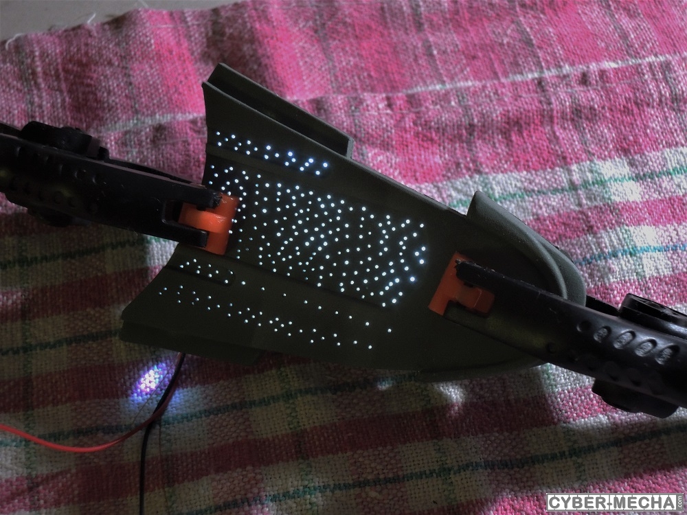

Essai lumiere sur la section arriere du vaisseau qui fait la jonction entre les deux ailes , apres collage. Une led classique et une micro led à l'interieur.
La première photo est assez impressionnante et montre bien le travail réalisé.
Chapeau!  :number1:

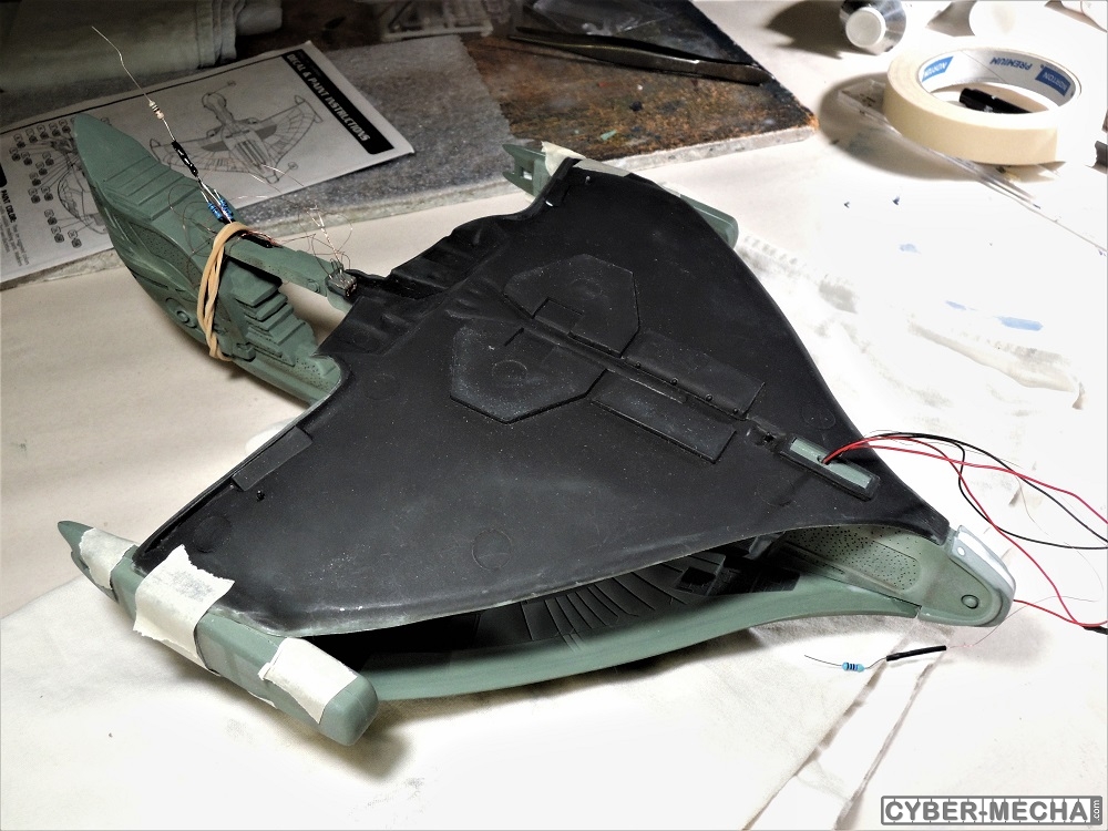

Collage de la partie arriere, je me suis servi des nacelles moteurs et de la partie de l'aile inferieure pour coller symetrique.
Une fois collé et solide, grosse seance de mastiquage, il va falloir au moins trois passes pour arriver à tout combler.

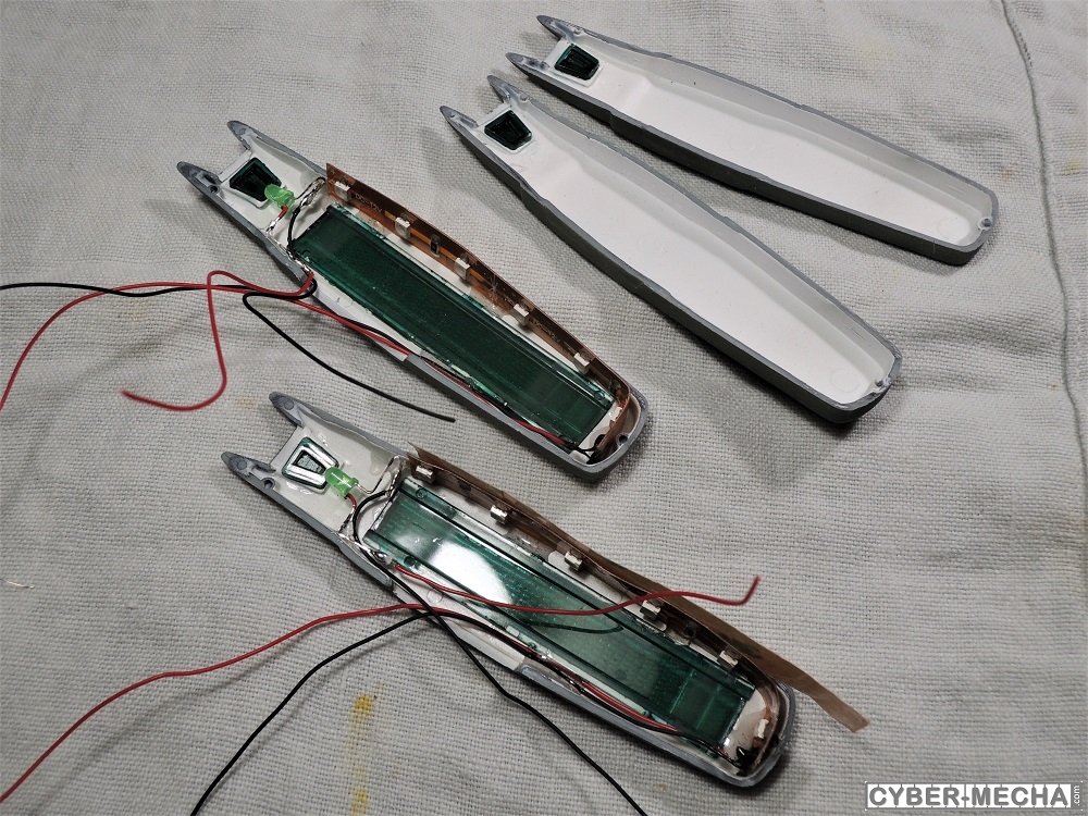

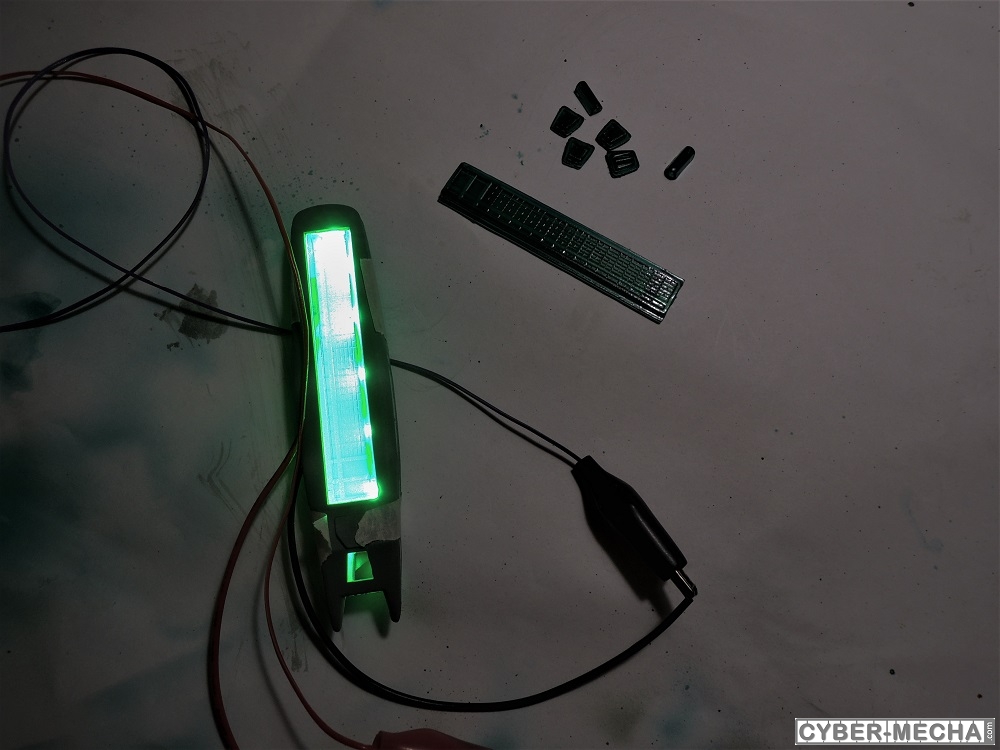

Premier essai lumiere sur une nacelle moteur, il faut mettre le ruban leds dans le sens de l'epaisseur de la nacelle pour que l'on voit le moins possible les spots verts de l'exterieur, ça va pas etre facile à planquer totalement, par contre, je n'aurais peut etre pas besoin d'ajouter une led à l'avant car les leds du ruban crachent pas mal, il faudra voir avec la mousse d'emballage que je vais mettre à l'interieur pour disperser la lumiere. J'ai aussi peint les parties transparentes en vert transparent  ( melange de TAMIYA clear yellow et clear blue ) pour que ça soit plus agreable à l'oeil une fois assembé non allumé.

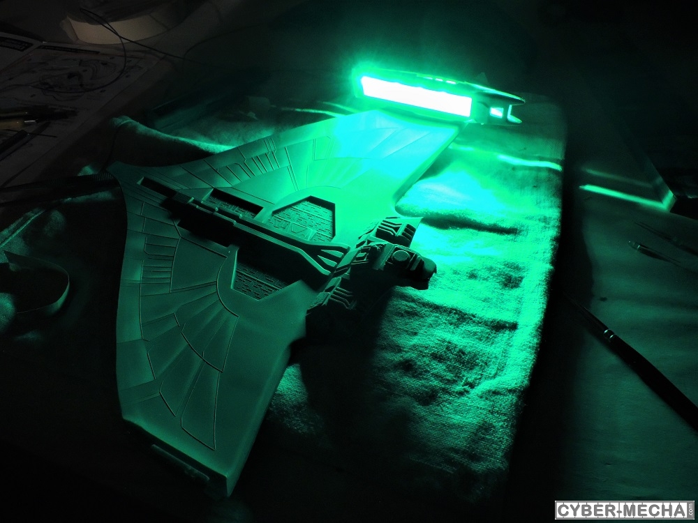

Essai à blanc du ruban led dans l'obscurité....Pôaaaahhhh ! ça crache de trop, il va falloir ajouter une resistance pour baisser un peu !
Montage definitif pour l'interieur des nacelles moteur, plus qu'à refermer en bourrant de mousse d'emballage.

En effet ça flash...
Y'a aussi moyen de limiter avec du diffusant ou des feuilles de papier sulfurisé ;)
