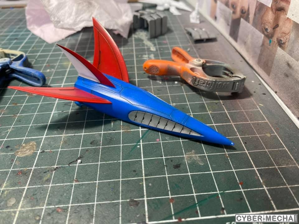

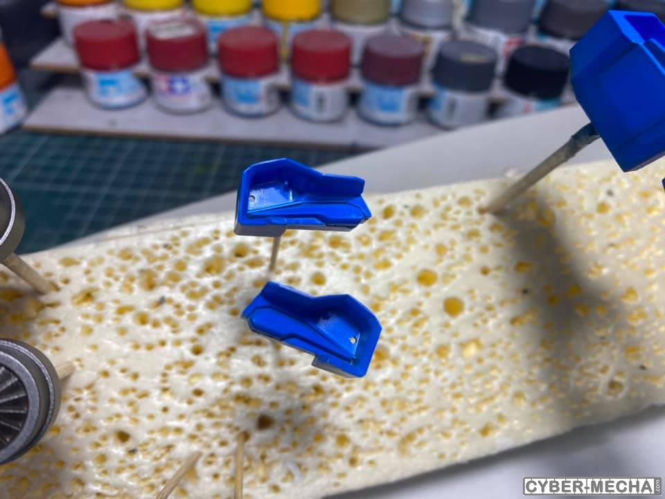

Apres avoir préparé la pieces, une couche de blanc mat et je passe les creux au noir
Puis une couche de bleu
la piece interne :
J'applique de la pastel seche sur les tuyères des réacteur de poussée verticale et les entrées d'air
Je monte les "grain de café" et un bon coup de vernis

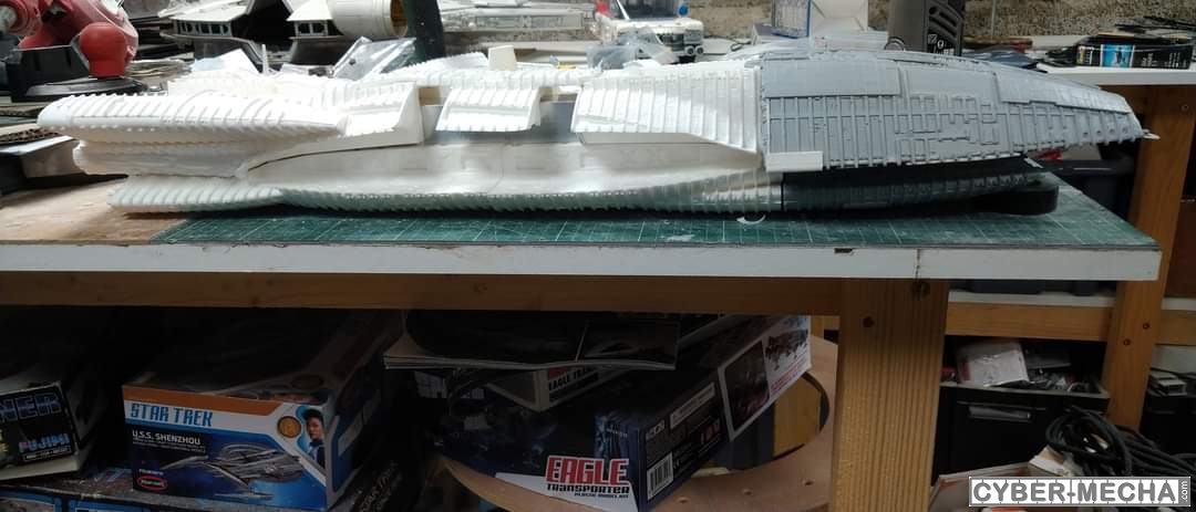

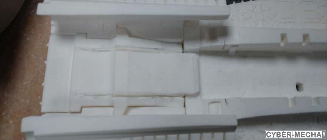

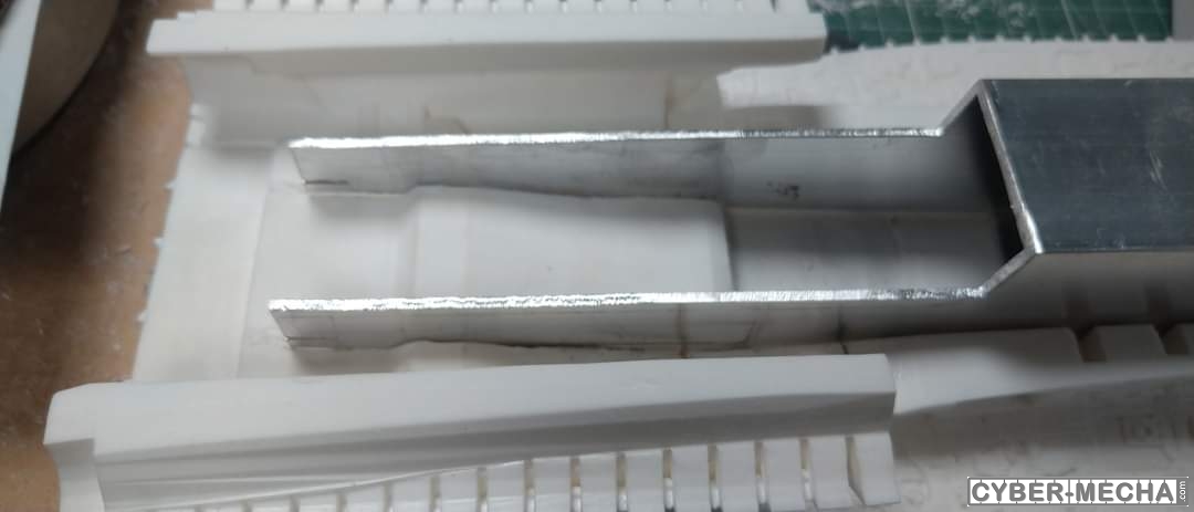

Et là : mauvaise surprise !!!
Un peu trop optimiste (ou exigeant) mais je trouve l'ajustement d'un côté pas top
Et rien pour coller les deux parties qui ne font que s'effleurer malgré quelques tentative pour limiter...
Et bien sûr pour eviter ce genre de truc j'ai collé tout le reste donc poncage, putty, poncage peinture est à exclure ou alors avec un masquage bien chiant et encore...
Bref le rapport emmerdement/boulot/rendu ne penche pas en faveur de tout refaire
Pas dramatique mais chiant 🤬
C'est le dessous, je relativise la merde comme je peux mais quand même !!!!
Pourtant le reste s'ajuste pile poil !

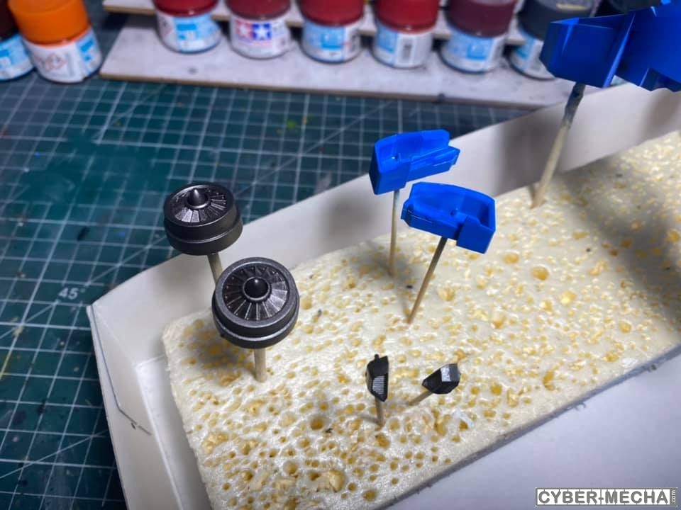

Passons aux réacteurs
Le montage est très bien pensé
Par contre certaines libertés ont été prise par rapport au design original. Perso j'ai du mal avec les feux stop (ou clignotants ?) de chaque côté des tuyères !
Du coup ça sera bleu opaque, je garde quand même la grille en métal
Idem pour les tuyères, ne comptant pas mettre d'éclairage, je peins la partie orange transparent en burn métal

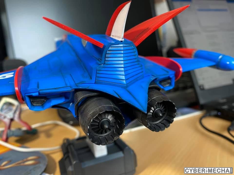

Panel line et weathering
Montage effectué (ca a fini par se mettre en place) :
Et mise en peinture des pièces pour les détails du fuselage :
Weathering à la pastel sèche pour les volets des réacteurs de sustentation :

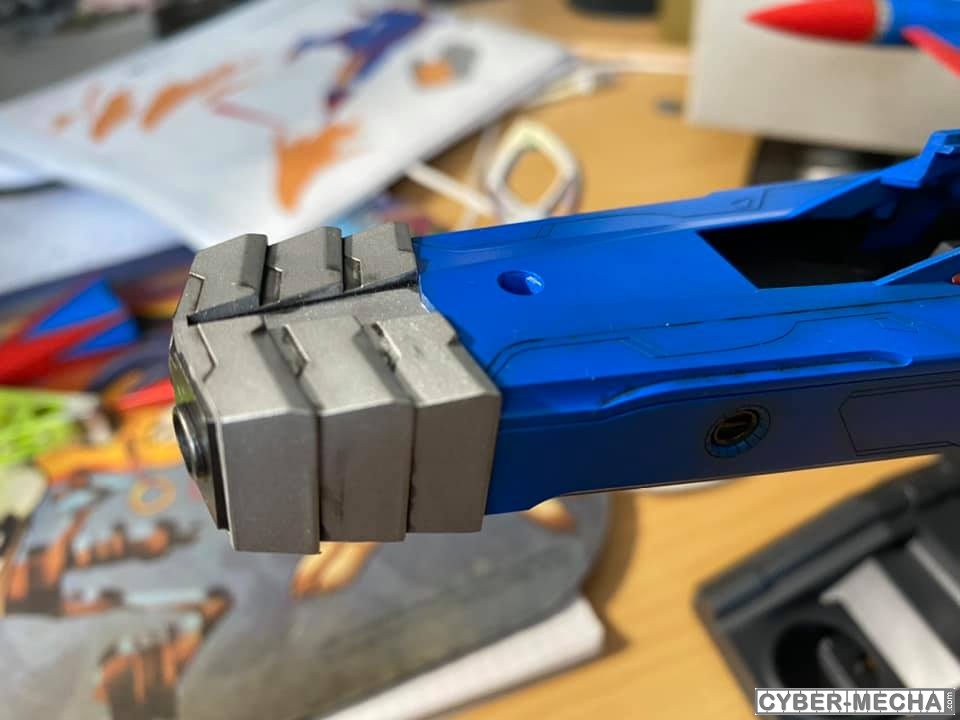

Panel lining et assemblage des détails du fuselage :
Là un peu dégouté car, bien que sèche et vernie, la peinture est partie (trace sur le coté allu) quand j'ai essuyé l'excédant du panel line. Obligé de faire une légère retouche
Premier pré-shooting photo (à l'arrache) pour se rendre compte de la bête :
