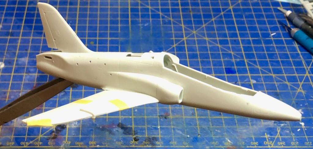

Un début de montage, qui ressemble furieusement au Hawk proposé par Revell ! Le fuselage et les ailes sont assemblés, avec les trappes de train en position fermée :
En fait, j'ai commencé à assembler la cellule, de façon à ne pas multiplier les découpes et limiter les erreurs de symétrie... mais le charcutage a bien commencé. La plupart des "trous" du fuselage sont par ailleurs bouchés avec des sections de grappe étirée embouties à la colle Tamiya liquide :
Par rapport à certains d'entre vous, qui exploitent (avec brio) la plupart des pièces présentes dans la boîte (voir la boîte elle même), je pars plutôt sur une option "minimaliste", et une bonne partie des pièces ne sera pas utilisée.

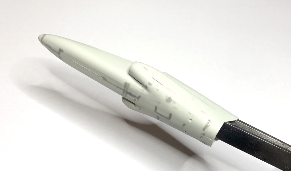

Pour le moment, je suis en train de recréer la partie inférieure du fuselage : les trous ont été comblé avec des sections de grappes, allègrement poncées et progressivement mises en forme pour arriver (à terme) à quelque chose de lisse et d'harmonieux. Enfin j'espère, parce que j'ai encore pas mal de boulot :
Au passage, je rebouche la majeure partie de la gravure d'origine, pour la refaire plus tard. D'ailleurs, je ne suis pas franchement emballé par le kit Revell : les ajustements sont plus que moyens, il y a des bavures et des retassures un peu partout, et la gravure est peu profonde et assez irrégulière. Bref, aucun regret à charcuter cette maquette !  :evil:

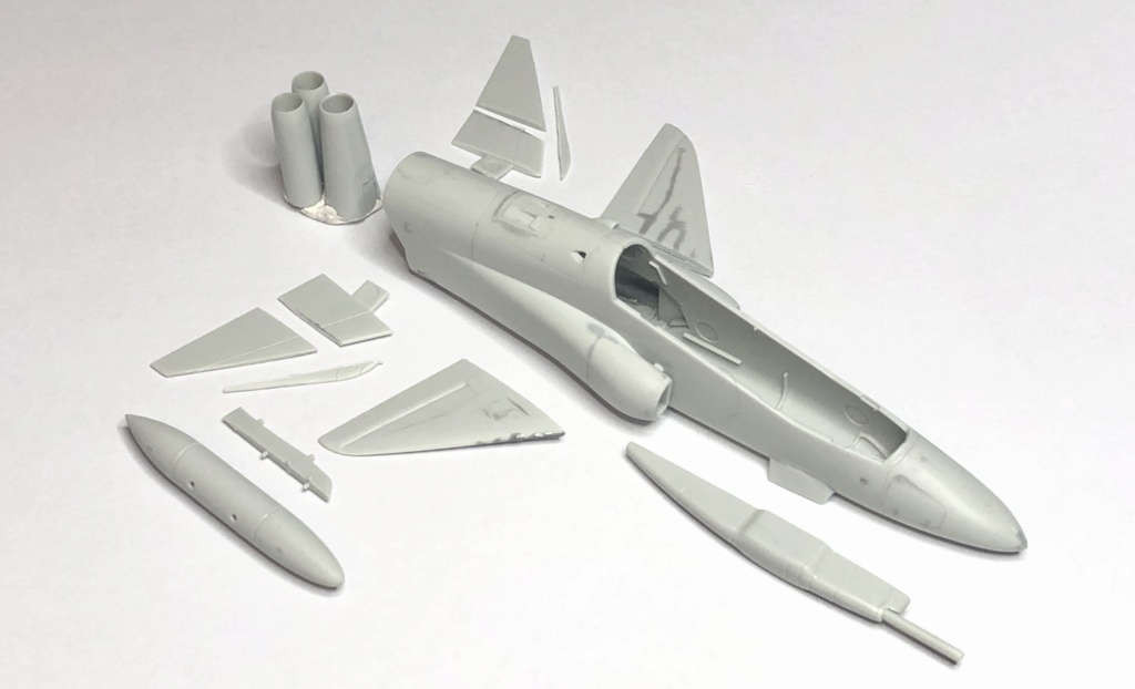

J'ai souhaité conserver l'allure générale de la partie avant, je trouve le design très réussi et harmonieux. J'ai ajouté sur le nez deux petits plans canards (les 2 petites dérives normalement situées à l'arrière, sous le réacteur). Pour accentuer le côté guerrier de l'engin, le pod canon a été élargi de 2 bons mm (avec des bouts de grappes), de façon à pouvoir y insérer un canon plus large et plus long, qui sera réalisé avec la section centrale d'un des missiles.
Et voilà une vue générale des pièces. Les petites ailes sont entièrement reprises : découpe pour en accentuer la flèche, gravure rebouchée, regravure. Les réacteurs (x3) commencent à meubler leur emplacement dans le croupion :

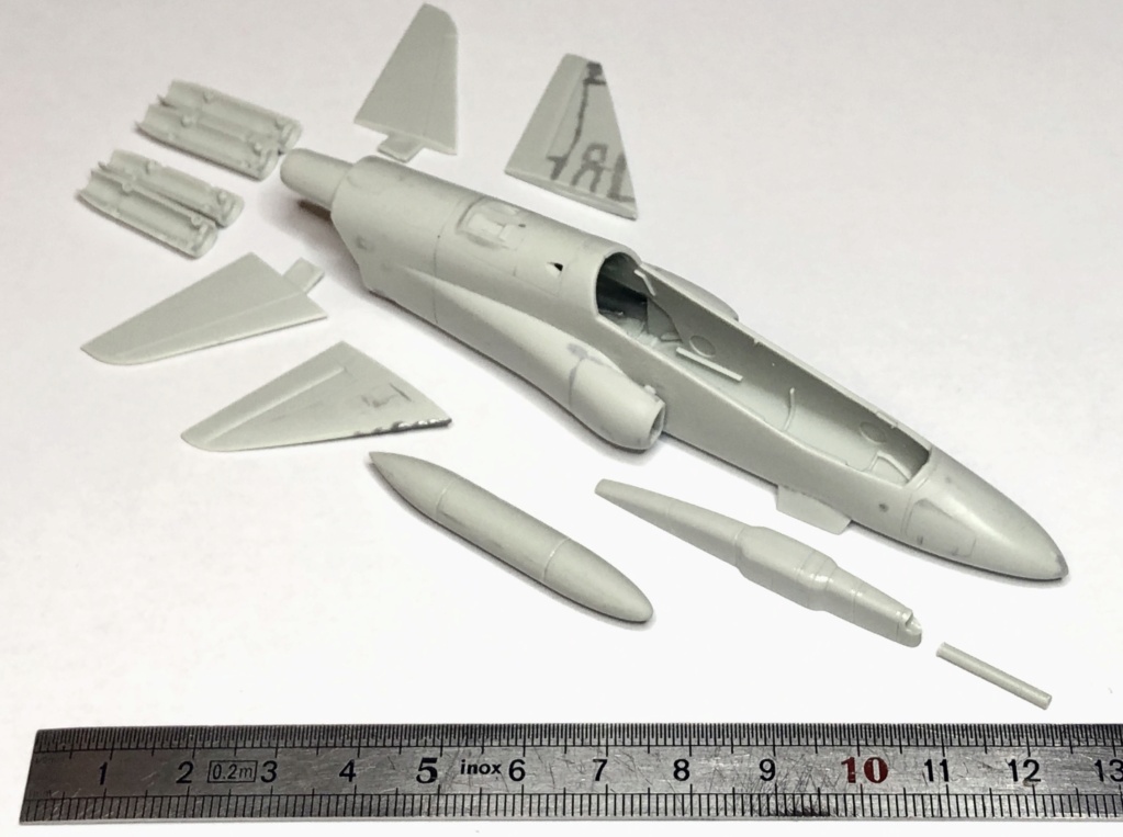

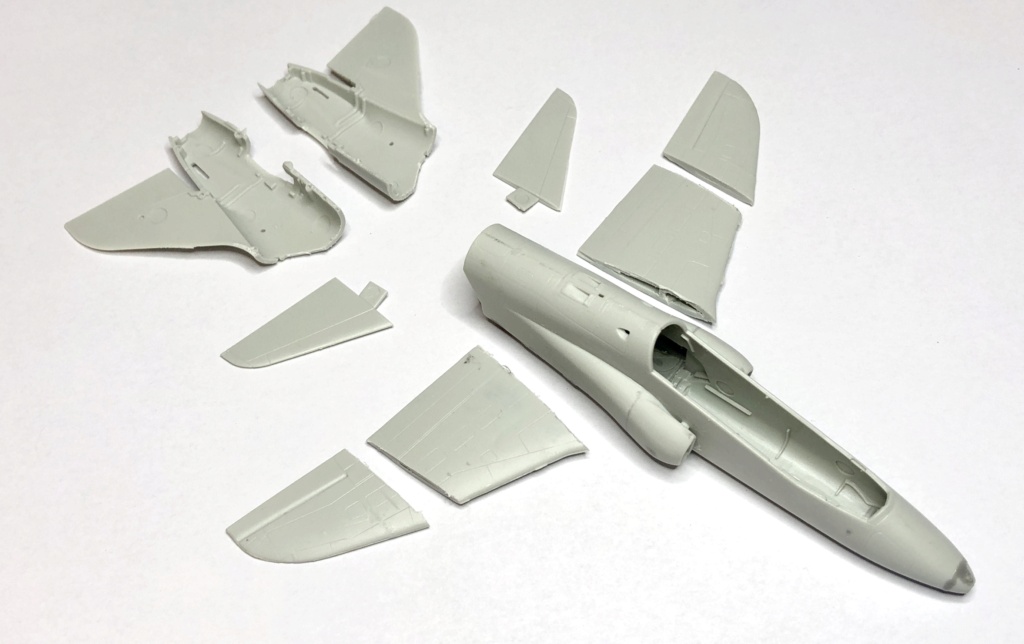

petite mise à jour... on commence les travaux en cours sur les moteurs : les lance roquettes sont transformées en tuyères :
Et on poursuit les travaux de découpe, cette fois-ci ce sont les stabilisateurs qui se sont vus raccourcis et retaillés pour augmenter la flèche :
Et enfin, quelques essais de disposition des différentes pièces, à l'aide de patafix. La ligne générale de l'engin commence à se dessiner franchement :
J'ai pas mal de boulot pour finir d'affiner/regraver les différentes ailes, mais ça avance bien.
