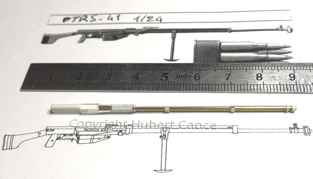

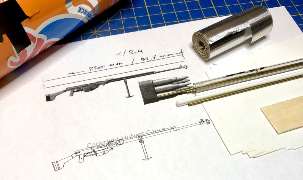

Bon, histoire de quand même vous présenter quelque chose, j'ai commencé à rassembler la doc et à préparer la matière première pour scratcher un des accessoires. Peut-être que certains d'entre vous parviendront à deviner l'oeuvre inspiratrice, et qui sait, le sujet principal. L'indice est maigre, mais c'est jouable si on connait un peu l'oeuvre en question :
Je ne suis pas un fan d'armes à feu, mais faut bien avouer que cette pétoire est assez impressionnante, voire monstrueuse. Il s'agit du Degtiarev PTRS-41, fusil anti-char soviétique datant de la seconde guerre, qui tirait des munitions de 14,5mm. Rien que ça. Au delà de ces vues de profil dégottées sur le net et mises à l'échelle, j'ai trouvé une vidéo Youtube qui présente dans le détail cet engin de mort. Quelques captures d'écran devraient me permettre d'avoir suffisamment de doc de référence :

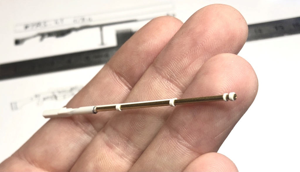

l'état d'avancement du PTRS-41 :
Rien de vraiment spectaculaire, pourtant, rien que pour en arriver là, il m'a fallut quelques heures de boulot et une vingtaine de pièces, tout en carte plastique, à l'exception du canon fait avec une section de tube de laiton, et un peu d'aluminium adhésif enroulé.
c'est assez plaisant à scratcher, je traite chaque petite pièce l'une après l'autre, et il faut parfois un peu se creuser la tête et scruter les photos de références pour parvenir à faire quelque chose de ressemblant. A ce stade, j'ai surtout eu du mal à appréhender la zone située sous la culasse, qui fait la transition entre la section cylindrique du canon, et la partie rectangulaire de l'arrière.
C'est loin d'être fini ceci dit, il me reste, de l'arrière vers l'avant : la crosse, la poignée, l'ensemble de la détente, la culasse mobile, la "grosse" partie basculante du dessous (là où on insère le clip avec les munitions), la poignée, le bipied pliable (qui ne le sera pas, faut pas déconner non plus), l'oeilleton de visée et enfin la bouche (et là vue ses formes alambiquées, je vais devoir cogiter sévèrement).
