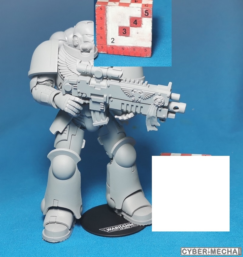

je compte le faire avec cette figurine de 18cm

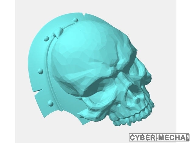

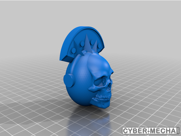

Merci beaucoup Zebulon
Ce modèle fera parfaitement l'affaire
https://www.thingiverse.com/thing:3604317
Pour la hauteur je te dirai ça ce soir
Si tu parts du principe que c'est un casque faut réaliser le crâne légèrement plus grand qu'une tête humaine.
Le modèle que tu as sélectionné 3604317 semble parfait.
Les Space Marine avec un casque en forme de crane occupent une fonction particulière, genre Chapelain. Mais bon chacun fait fait fait s'qui lui plait plait plait (j'ai l'air en tête maintenant)

Citation de: Denis simon le 11 Janvier 2021 à 09:50:18
si j'en crois ton cube à coté de la figurine,le crane doit faire environ35 mm de haut
Salut Zebulon
Les dimensions de la tête (casque)
Hauteur 2,5 cm
Largeur  2,5 cm
Profondeur  2,8 cm

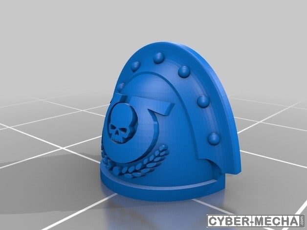

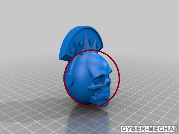

j'ai trouver deux épaulettes sympa
https://www.thingiverse.com/thing:4367192
https://www.thingiverse.com/thing:3749636
hauteur 4.5cm
largeur 4.3 cm
profondeur 2.5 cm

Denis,tu es sur pour la hauteur des épaulières?ça semble beaucoup

L'épaulette d'origine fait 3,5 cm de haut  celle choisi est legerment plus haute
Je pense qu'elle fait bien entre 0,8  et 1cm de plus
