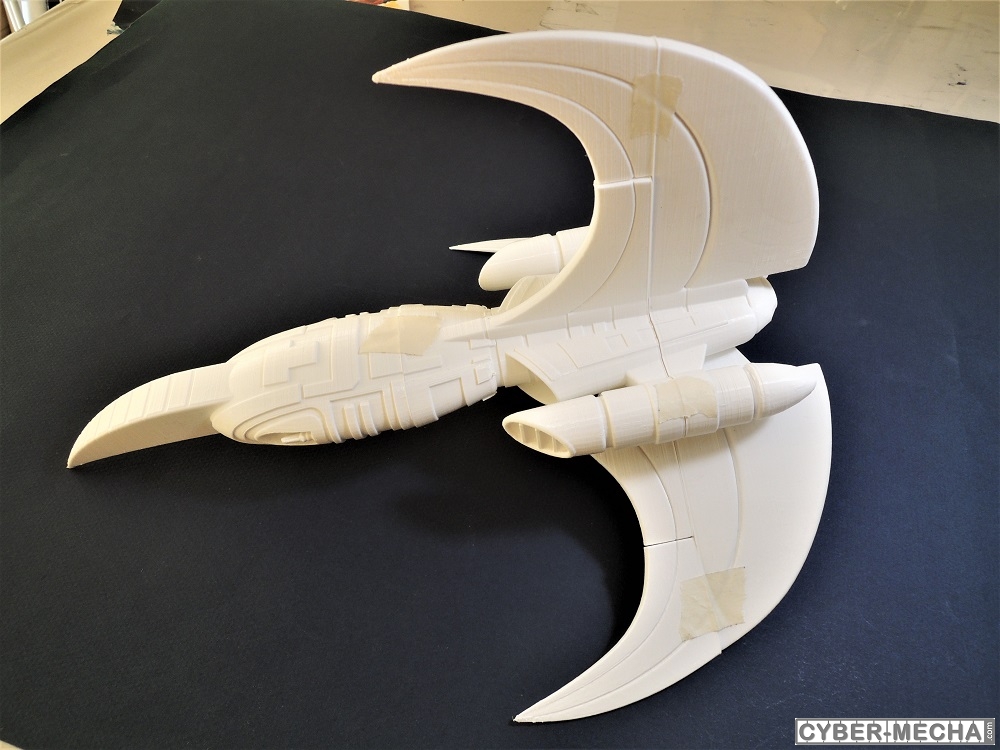

Le Centauri Covran Gunboat : Imprimé en 3D. Engin des Centauris dans la série ( une des cinq principales races avec les Humains, les Minbaris, les Vorlons et les Ombres ) Je ne me souviens pas avoir vu cet engin dans la série mais il y en a tellement. Et je n'ai pas trouvé de références, donc , je me guiderai sur les schémas de couleurs de ceux qui sont connus, ça me permettra de tester les couleurs.

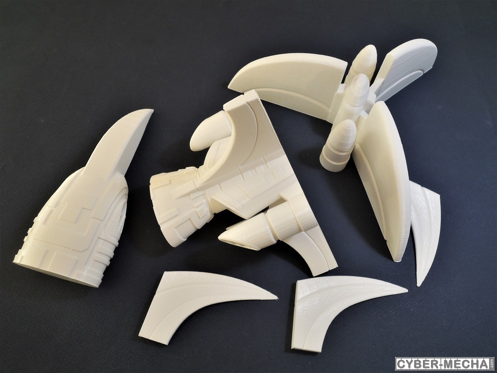

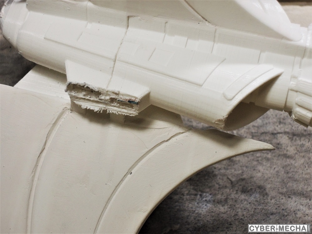

Le kit brut, six pièces. Le défaut de ces kits c'est qu'ils sont crées par des gens pas tres au fait du montage. On se retrouve avec des découpes pas très pratiques pour le ponçage ou la peinture.
Le vaisseau assemblé à blanc. Beaucoup de mastique en vue !

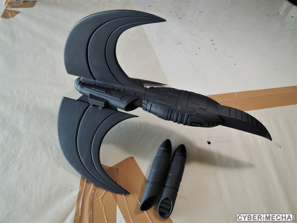

J'ai viré ce qui ressemble à des nacelles réacteurs pour pouvoir accéder à ce qu'il y a derrière. Quand on découpe la résine, ça part en vrille, il va falloir rattraper ça avec un peu de carte plastique.

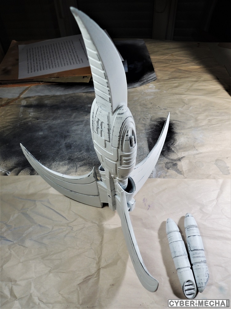

Le kit a ete généreusement mastiqué au niveau des plans de joints, surtout les ''ailes'', les parties tronçonnées ont été arrangées avec de la carte plastique. Ensuite une bonne couche d'apprêt garnissant automobile noir comme d'hab.
Apres ponçage, une couche d'apprêt garnissant blanc et re ponçage. Maintenant c'est bien, il y a encore par endroits ou l'on voit la texture de l'impression mais ça va bien avec l'esprit de l'aspect visuel de la série.

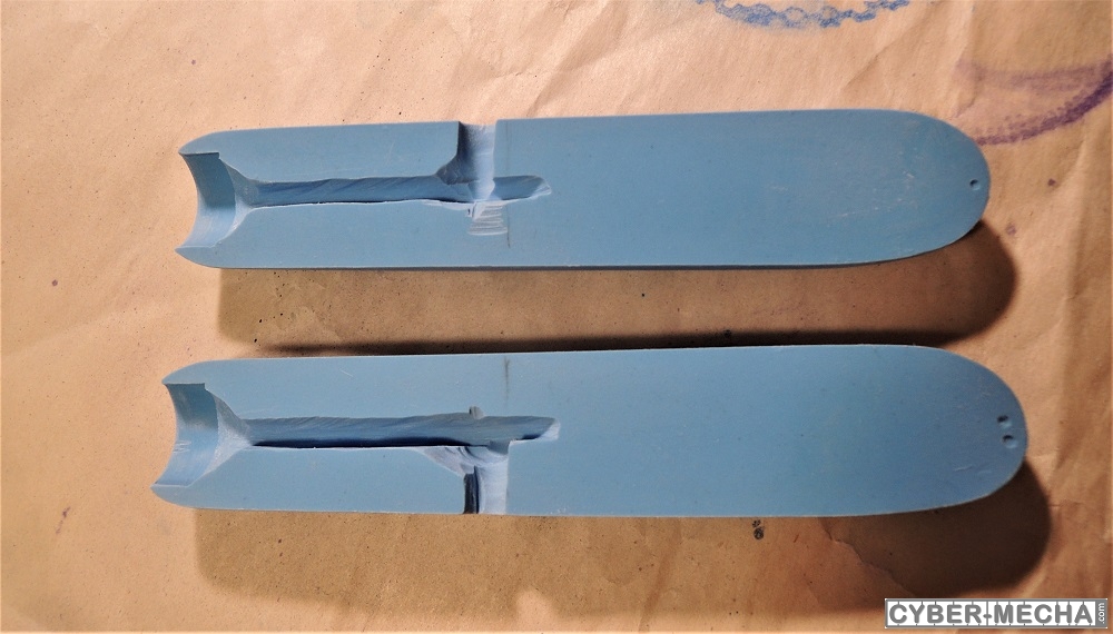

Le Vaisseau Technomage . Il apparait dans la série qui a suivi Babylon 5 : L'Ultime Croisade ( suite de Babylon 5 ) Là, c'est un garage kit classique en résine très simple mais très beau, résine impeccable, aucune bulle, ponçage facile et sur celui-là , je vais éclairer les réacteurs car l'engin est très simple et totalement noir, ça fera une petite touche:)

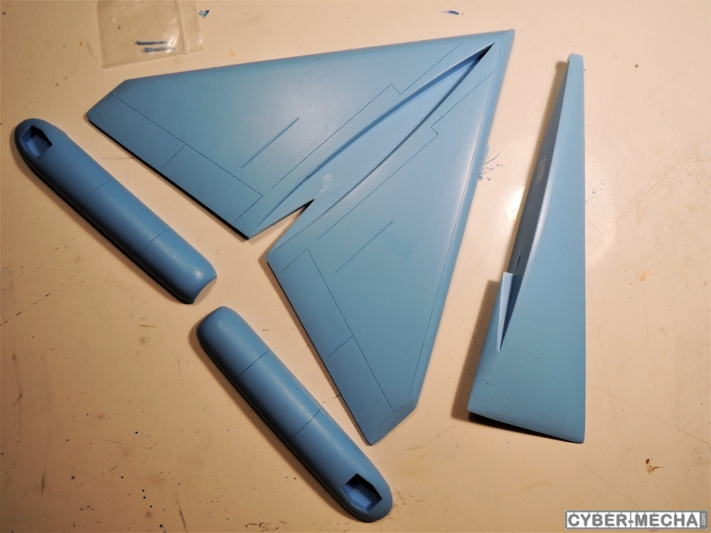

Le kit brut. Quatre pièces principales et deux petites antennes.

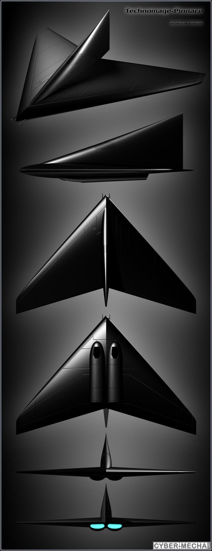

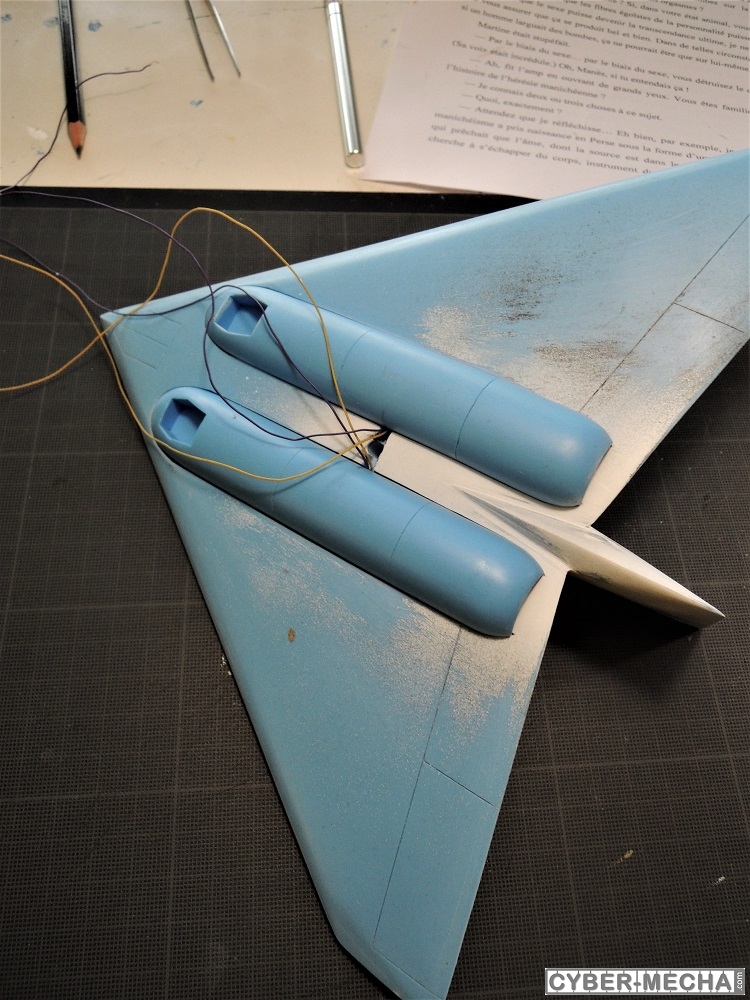

La doc, les deux nacelles moteurs sont sous l'appareil.
Fabrication du conduit sur l'envers de chaque nacelle moteur pour loger les leds et les fils d'alim.

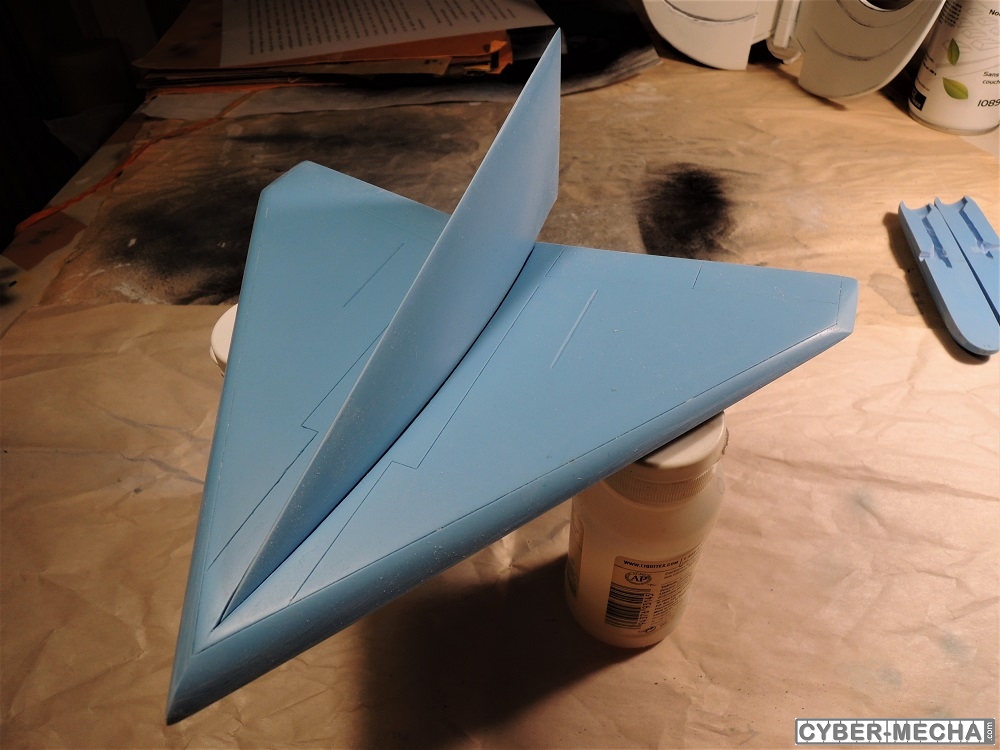

Collage de l'arête verticale sur le dessus.

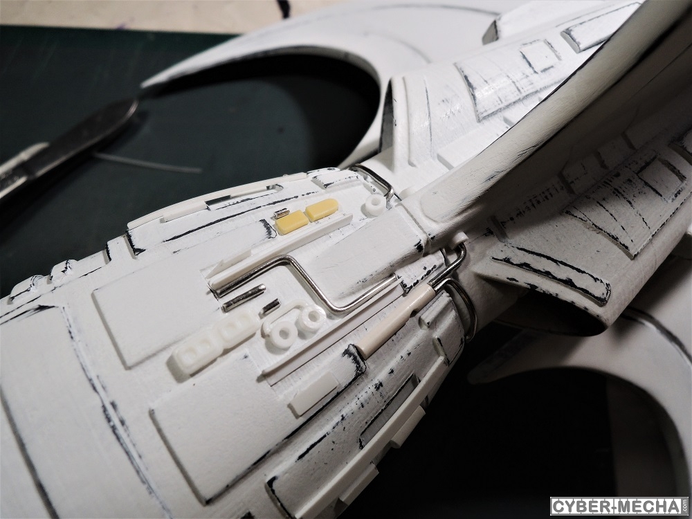

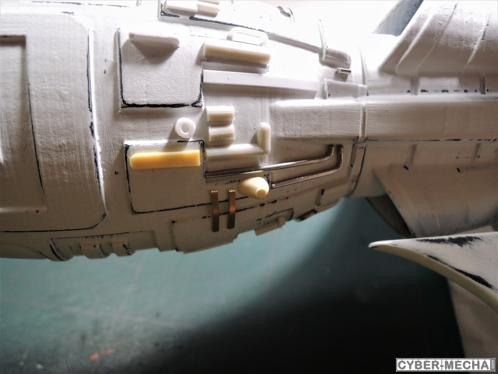

Un peu de scratch sur une partie du vaisseau centauri. je n'ai trouvé qu'une photo sur le net concernant cet engin ( et pas une photo de la série ) Aucune idée des dimensions, donc , on peut inventer un peu en restant dans l'esprit Centauri :)

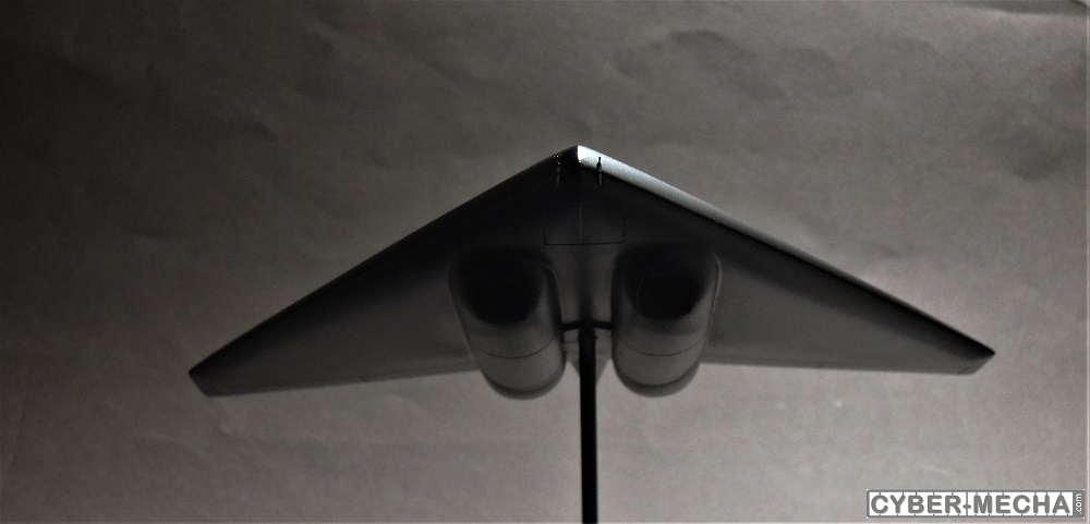

Coté vaisseau Technomage, ça avance vite, faut dire que c'est simple.

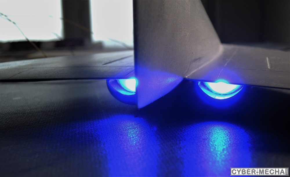

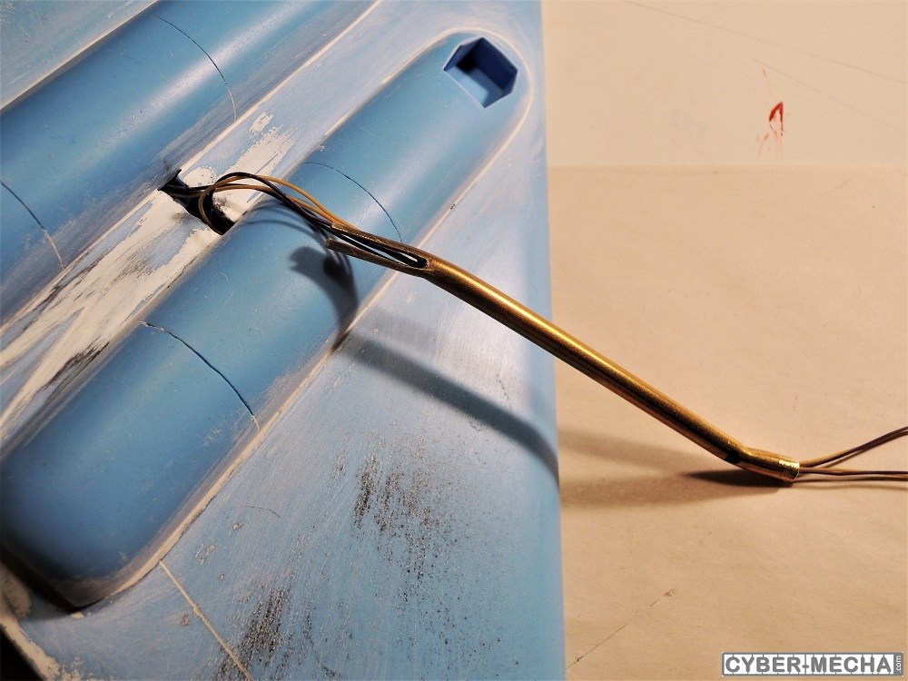

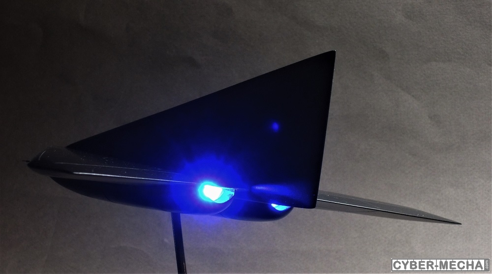

J'ai installé les leds dans les réacteurs, avec leur résistance. J'ai aussi découpe, pour chaque sortie de réacteur, un morceau de plastique transparent en forme de 1/2 lune que j'ai dépoli et posé juste devant les leds pour diffuser un peu la lumière mais ça continue de ''cracher'' quand même.
J'ai fait sortir les fils d'alim par le trou du support ( en laiton ) et j'ai fendu ce support suffisamment pour qu'une fois enfoncé dans son logement, il y ai encore un passage pour les fils.

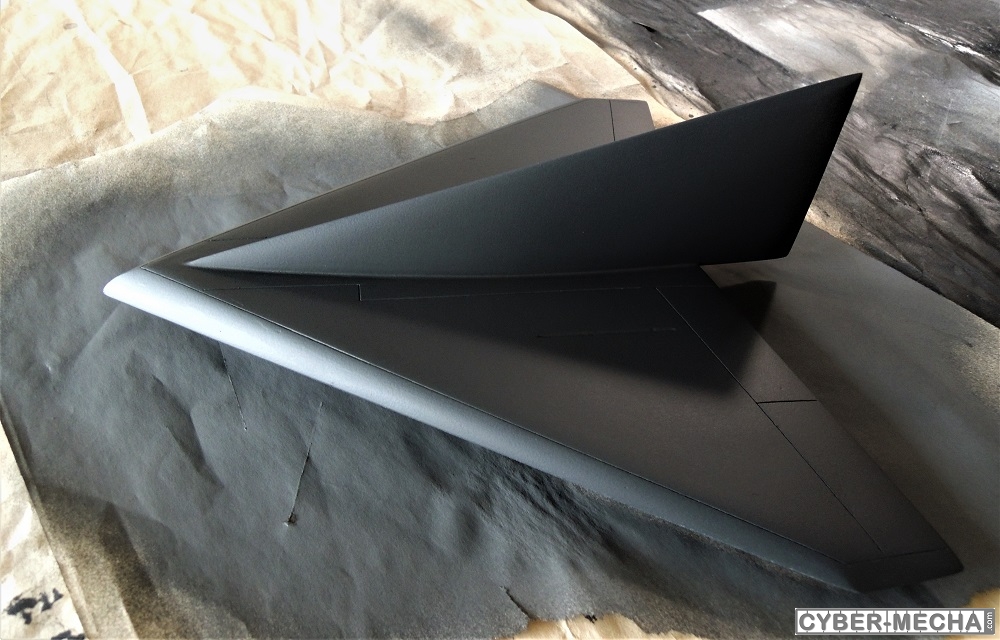

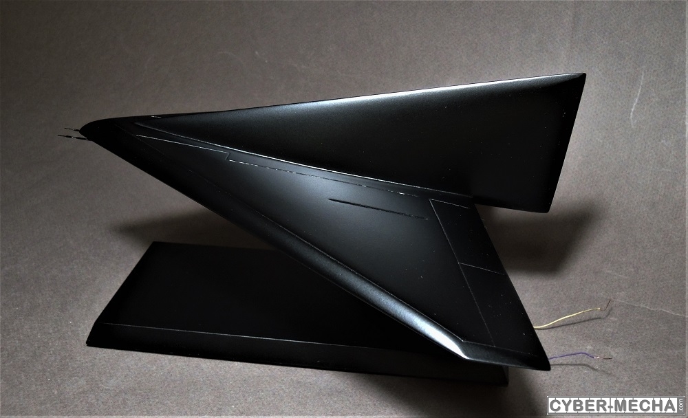

Passage d'une couche d'apprêt noir garnissant sur la totalité de l'engin.

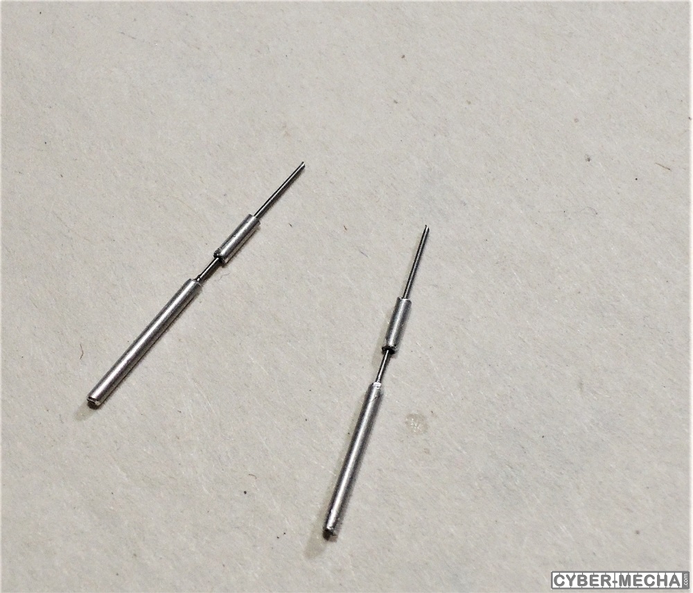

J'ai refais les deux antennes en micro-tubes métal, celles en résine n'étaient pas terrible.

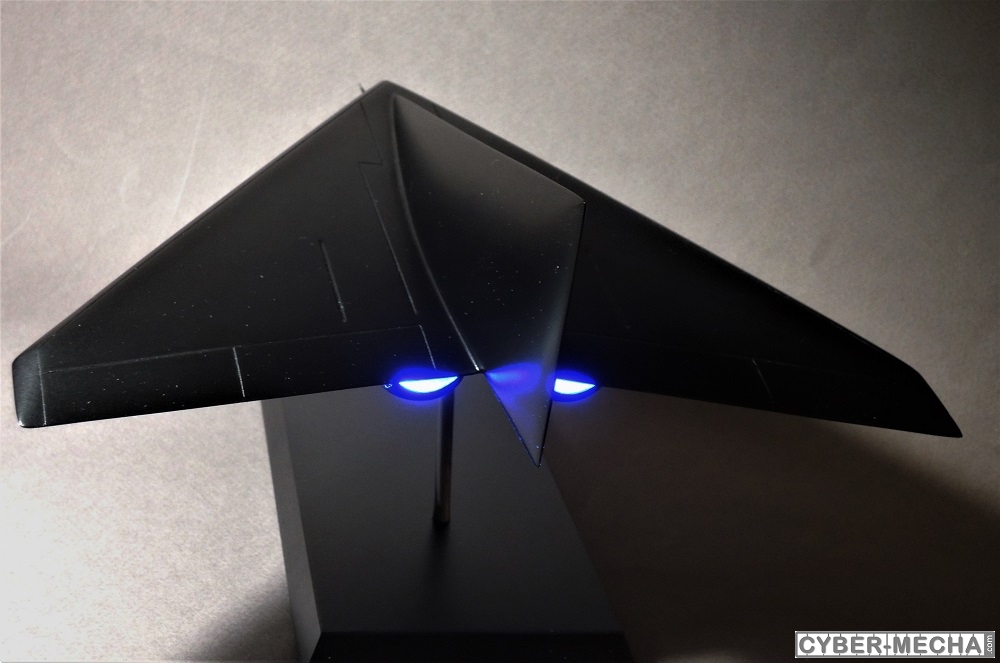

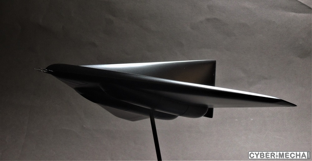

Et voilà quelques photos du kit terminé.
des formes simplissimes mais un rendu magnifique !!!
