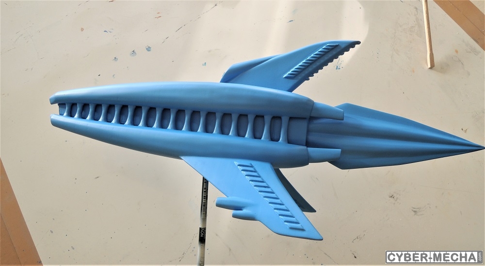

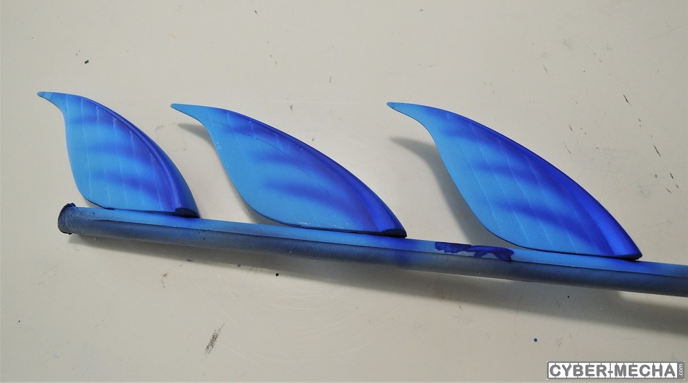

J'en ai fini avec le bleu, j'ai recorrigé certains trucs : les structures aux centres du vaisseau qui sont particulièrement compliquées à atteindre et ou il reste toujours des trucs à reboucher. Je pense que là , c'est bon. J'ai passé une dernière couche de peinture bleue, la texture de l'imprimante ne se voit quasiment plus. Je laisse sécher une bonne semaine et il me restera la deco.

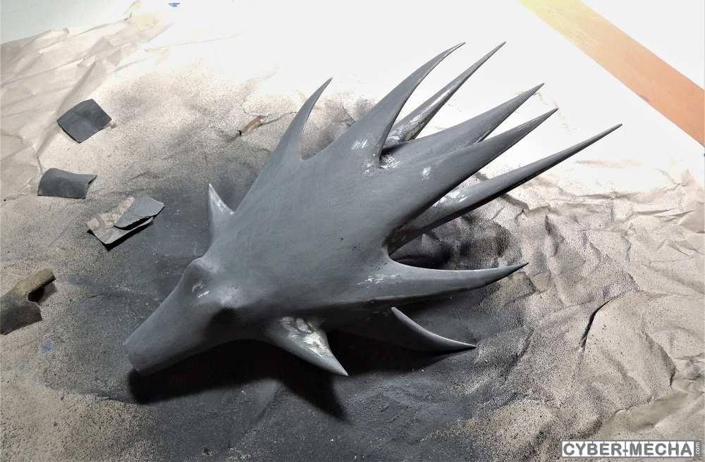

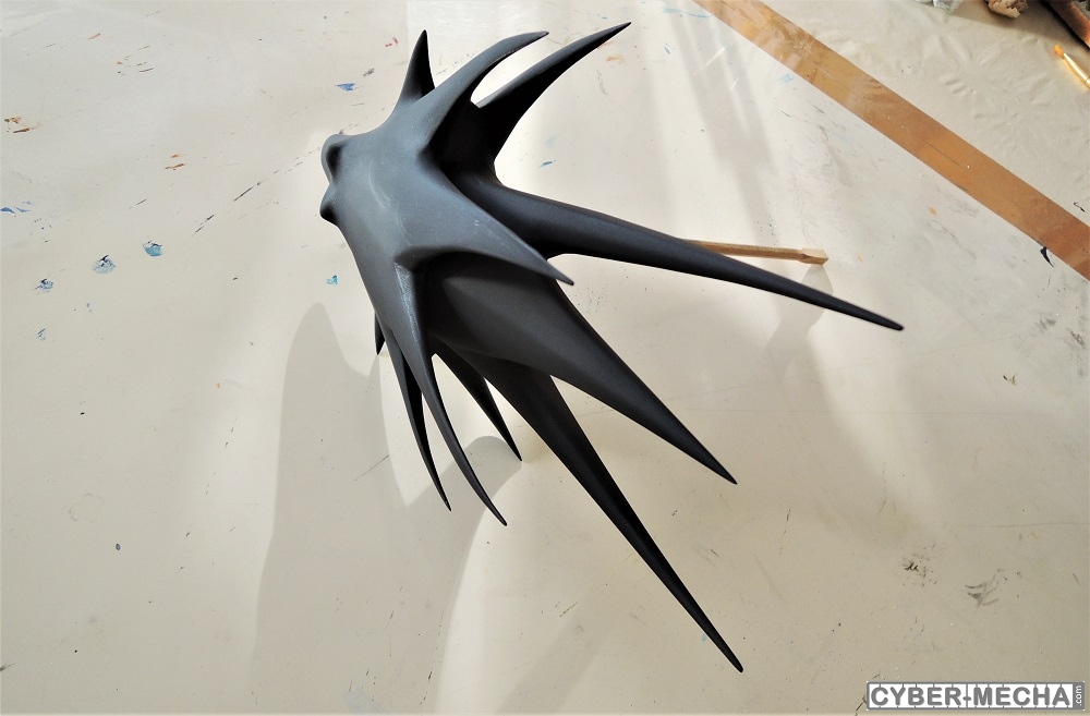

Pour le chasseur des Ombres, on continue le mastique à la truelle avec du mastique polyester. Ponçage au 80, on peut y aller franchement, même sur les parties pointues du vaisseau, j'ai jamais vu un truc aussi costaud, ça casse pas !!!!

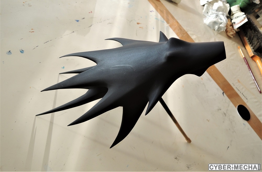

Sur la photo, dernière couche d'apprêt garnissant auto et ponçage à l'eau au 600.
Une couche de noir mat Humbrol et il n'y a plus qu'à passer à la deco là aussi.

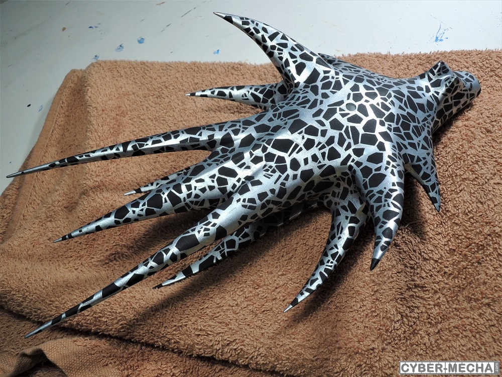

Deux docs du chasseur. Inutile de chercher à reproduire exactement la texture exterieure, les taches sombres semblent etre des trous sur certaines vues, sous d'autres non. Et cette texture change en permanence, un peu comme celle des Vorlons ( l'autre race ancienne dans la série )

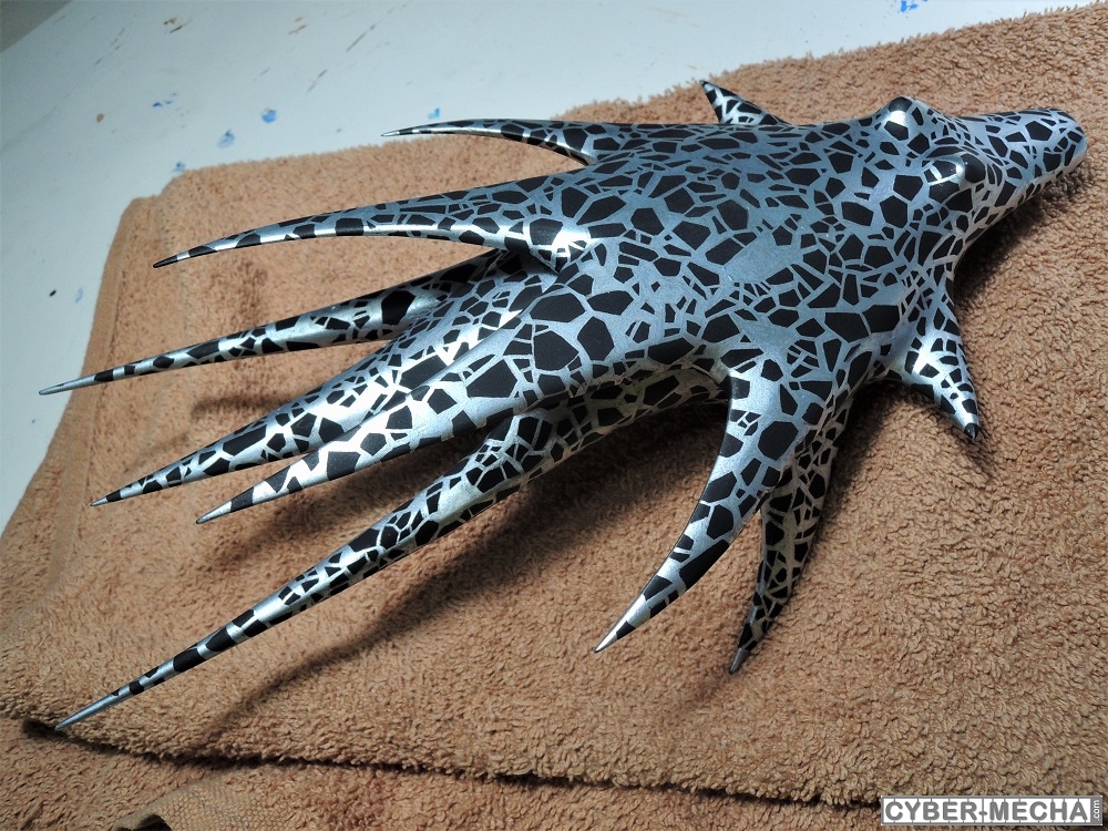

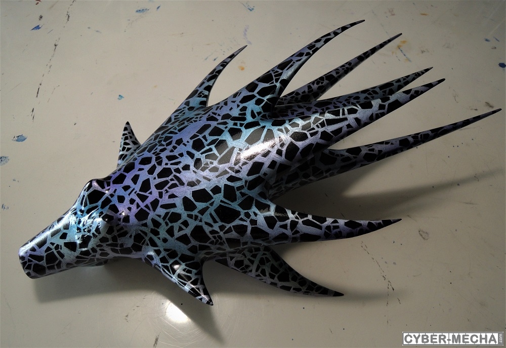

Voilà ou j'en suis ( c'est un peu long à réaliser :) ) j'ai texturé à la peinture Steel de chez AK True Metal ( agréable à utiliser et qui sèche instantanément , pratique pour tourner dans tous les sens le modèle quand on le peint )
Là-dessus, je vais passer un vernis coloré bleuté ( avec peut être , une autre nuance ... A voir ) et au final une ou deux couches de vernis brillant incolore , ça devrait donner pas mal de reflets et de la profondeur.

Bon, petit plantage coté couleur bleu foncé, j'ai essayé de me fier à la couleur à l'écran et de faire un truc lumineux mais ça ne fonctionne pas. Il faut un truc moins ''pétard'' un mélange bleu de Prusse / Cobalt avec un peu de blanc je pense. Je suis bon pour refaire un passage complet du bleu de base, heureusement qu'il n'y a pas de détails sur ce kit !
Coté Chasseur des Ombres, j'ai passé un peu de bleu et un peu de violet mélangés à du vernis brillant, je pense que je vais m'arrêter là, compliqué le passage du rendu à l'écran et le kit. Je crois que pour tous les kits B5, il faut interpréter.
