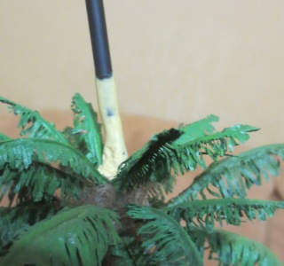

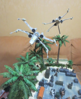

lors du retour de Cusset (sous la pluie), au moment de reprendre le sac de transport en main une anse m'a échappée. :-\
Basculement de 45° du diorama. Aie !!  :pleure:  :pleure:
Expertise à la maison en arrivant
- la tige du 2ème X-wing est tordue mais aussi incroyable que cela puisse paraitre.... RAS sur la maquette. L'éclairage fonctionne toujours.
Aucun autre dégât sur le diorama
La tige en laiton ne semble pas cisaillée mais par sécurité je ne la détords que partiellement pour ne pas insister.
Je tords aussi la tige un peu plus haut sur une portion saine.
En somme je fait comme un "S" pour que le X-wing retrouve sa position initiale.
Afin de bien sécuriser l'oiseau, j'entoure la partie basse de la tige à l'aide de Mastic Epoxy TAMIYA (87051).
Je le lise bien à l'eau avant séchage.
Une fois durci c'est hyper solide.

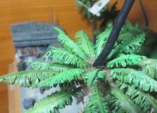

je repeints en noir satiné la tige à l'aérographe et je remets un peu de filasse de plombier teintée au sommet du palmier
pour que cela me serve de leçon, je reprends mon carton de transport pour y placer (comme je le faisais avant) deux morceaux de mousse sur les côtés pour empêcher le retournement du diorama
Plus de peur que de mal  8)
