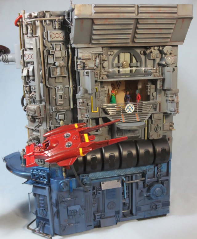

pour le diorama, je vous passe toutes les étapes pour vous montrer directement le final
Il est censé représenter des airspeeder passant de part et d'autre d'un angle d'immeuble façon 5eme élément ou l'attaque des clones.
Place aux images:
zoom sur l'ambassade des skakoans:
zoom sur les balcons (un ventilateur de carte graphique fait bouger les rideaux mais ça ne se voit pas bien sur les photos  :haha:  :
flix78
avec un peu de lumière...
le XK-E
la plateforme:
le taxi:
le Nautilus rouge:
l'appartement :
