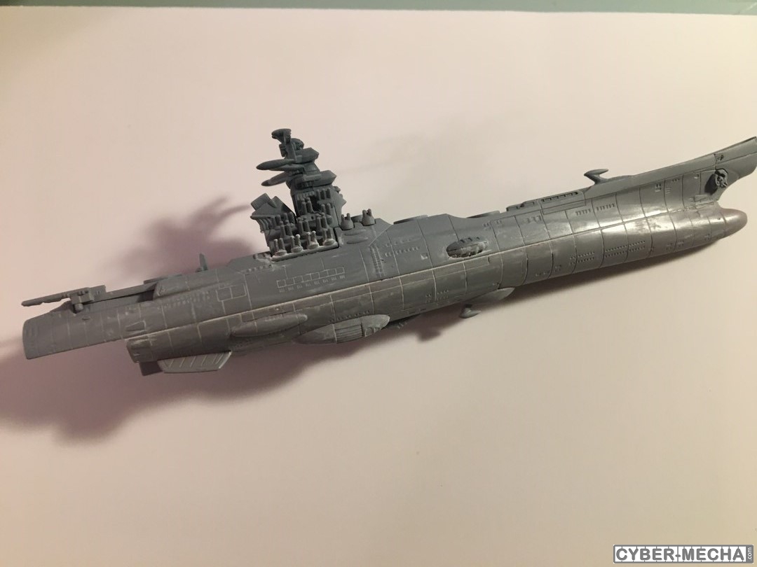

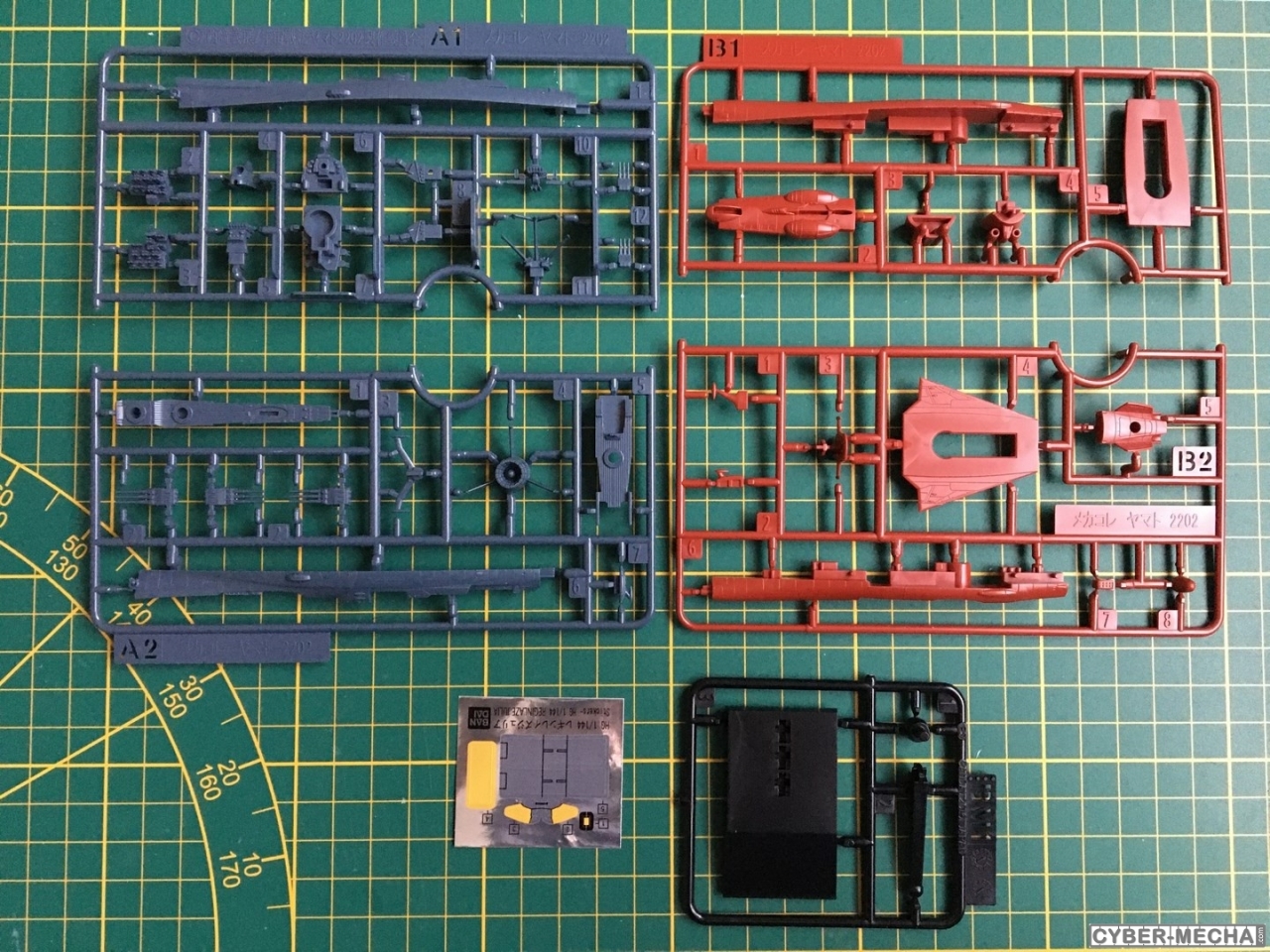

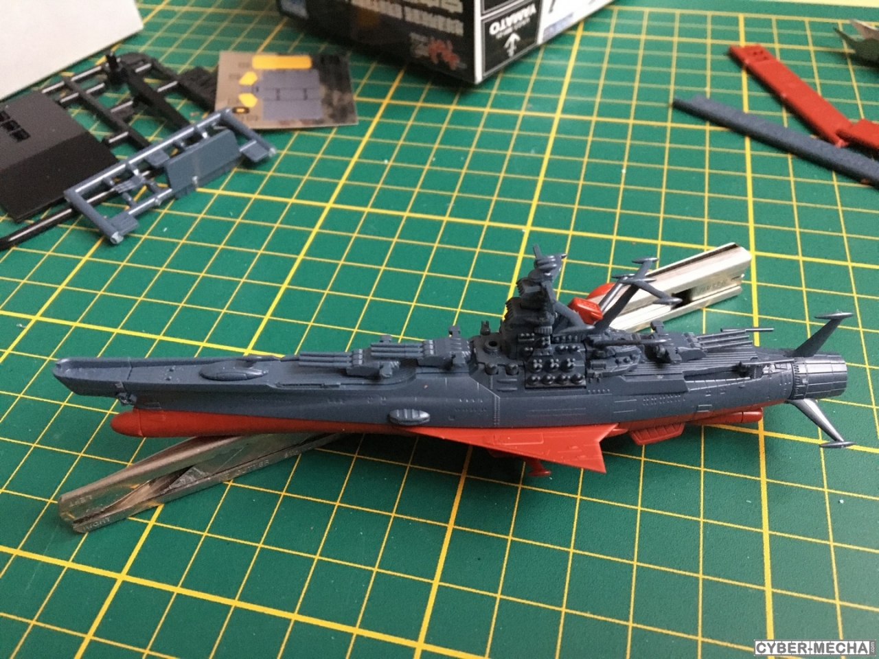

Le kit:
Montage rapide:
Il est possible de faire 2 versions: avec ou sans les ailes (au final j'opte pour la version sans)

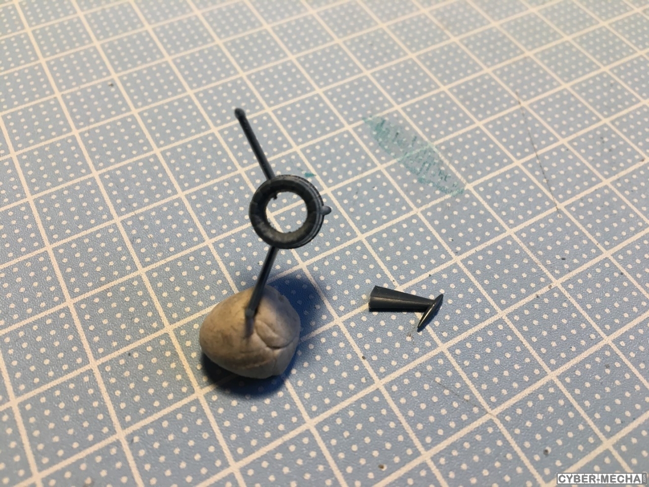

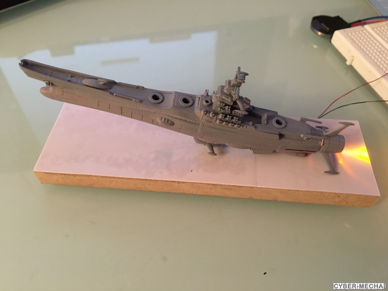

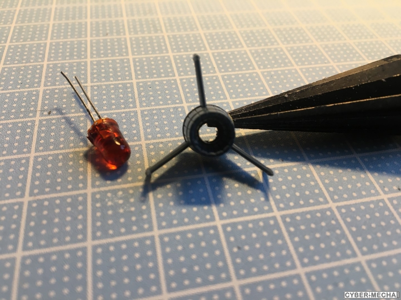

Ensuite on prépare le tout pour mettre une diode dans le réacteur (diode clear de 5mm passée dans le l'orange clear Tamiya):
Un peu de casse au passage, mais rien de grave  ;)
On teste:

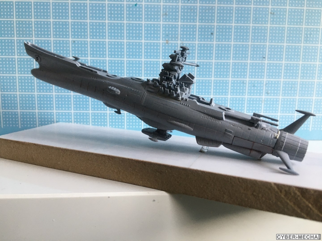

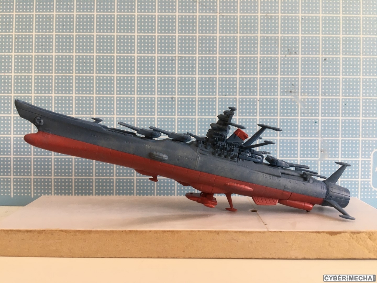

Passage à l'apprêt:
Quelques détails à reprendre:
On lui trouve une pose sympa:
Avec réacteur allumé:
Bon voilà l'état des lieux ce soir.

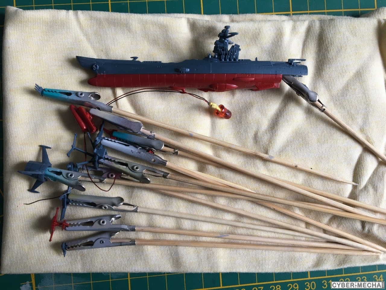

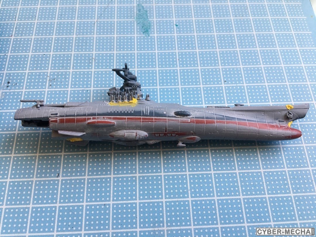

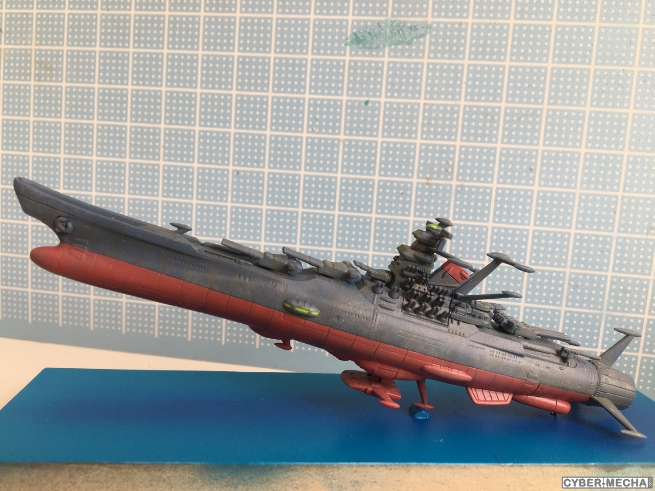

Hier j'ai commencé la peinture  :)
Rien de bien spécial, hormis que j'ai testé un truc en passant du gris clair à travail un filtre de hotte de cuisine.
Ca donne une sorte de voile un peu flou.
Maintenant reste à terminer tout cela avec jus, etc...  ;)

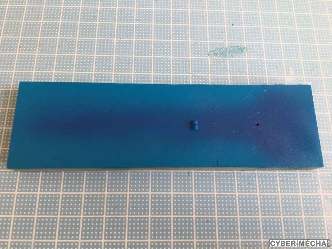

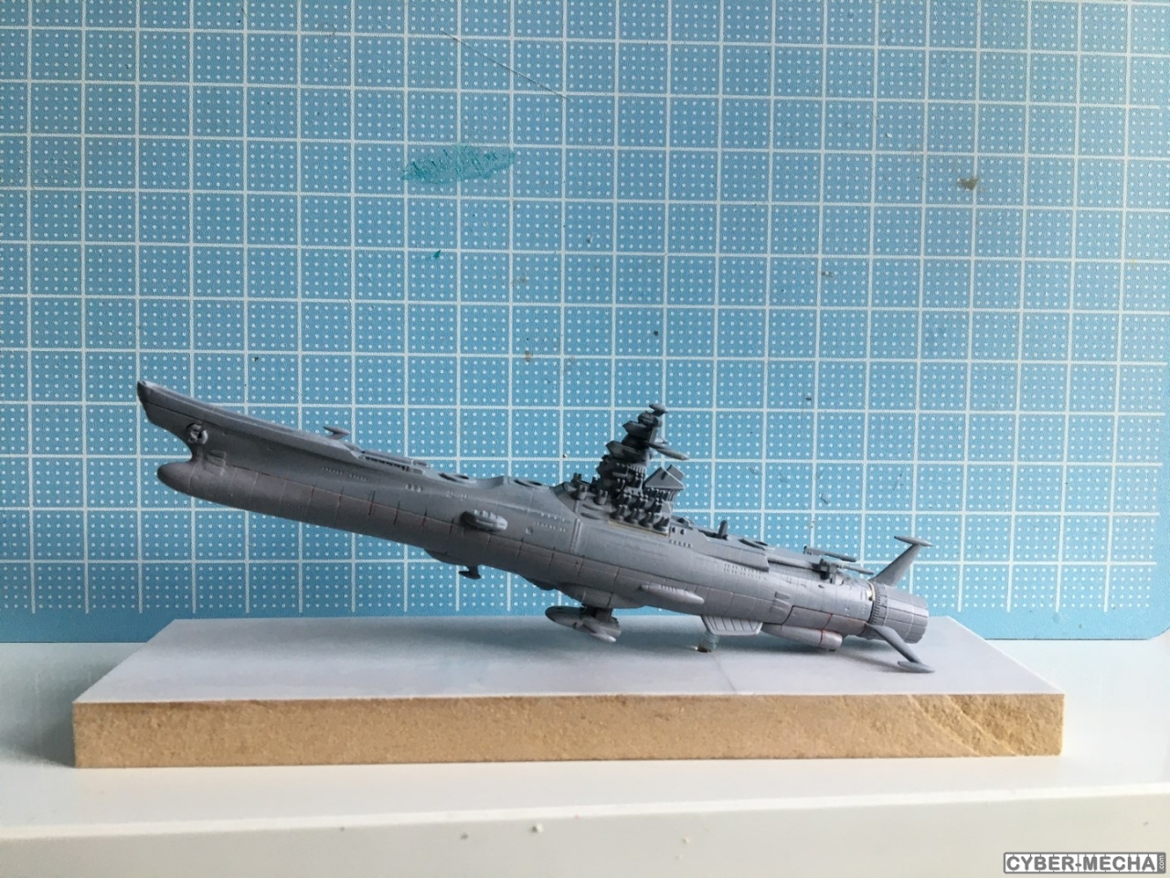

Le kit est peint et le socle est peint et prêt à accueillir la pile bouton 3V, les fils et l'interrupteur magnétique.
Avant la phase de résine, je vais fixer à minima le Yamato, poser/souder l'ensemble électronique, puis faire un coffrage autour du socle.
Tout cela sera fini ce soir, et donc demain coulage de la résine, ça me laisse encore un peu de temps pour potasser le sujet :)

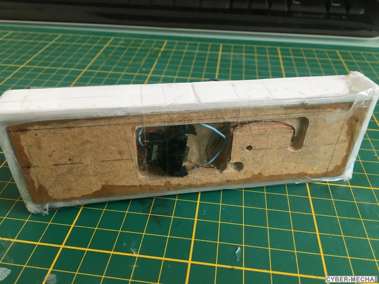

Beau travail jusqu'à présent.

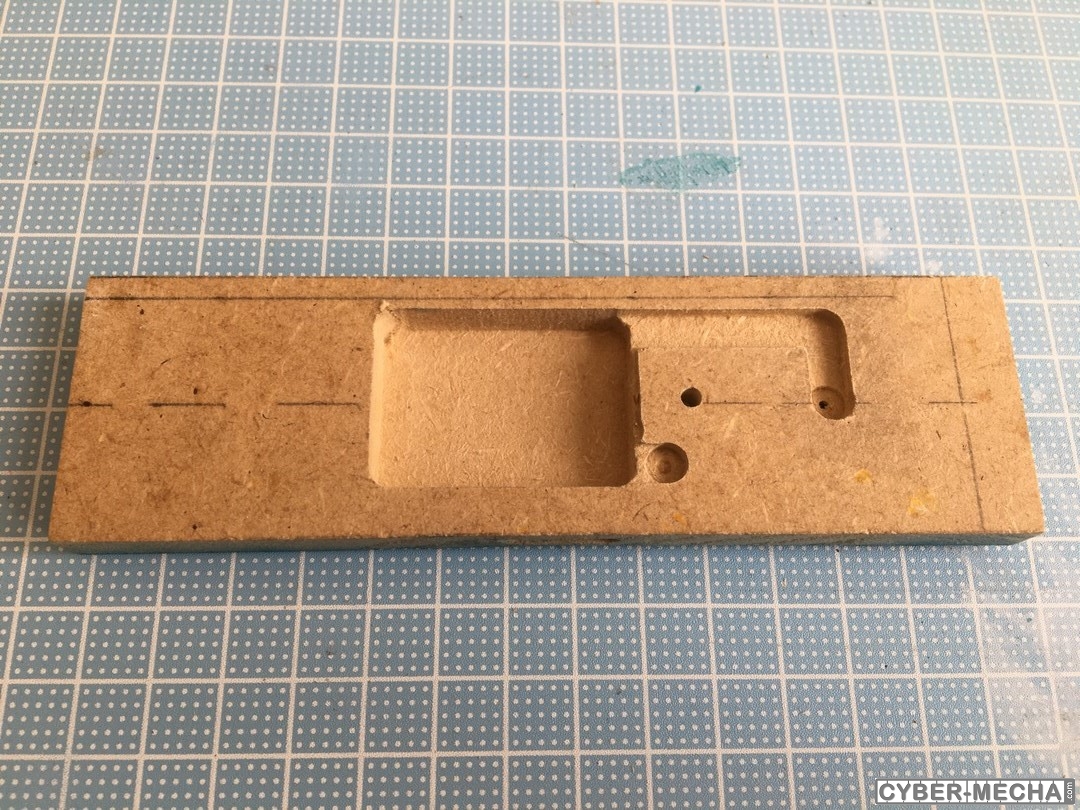

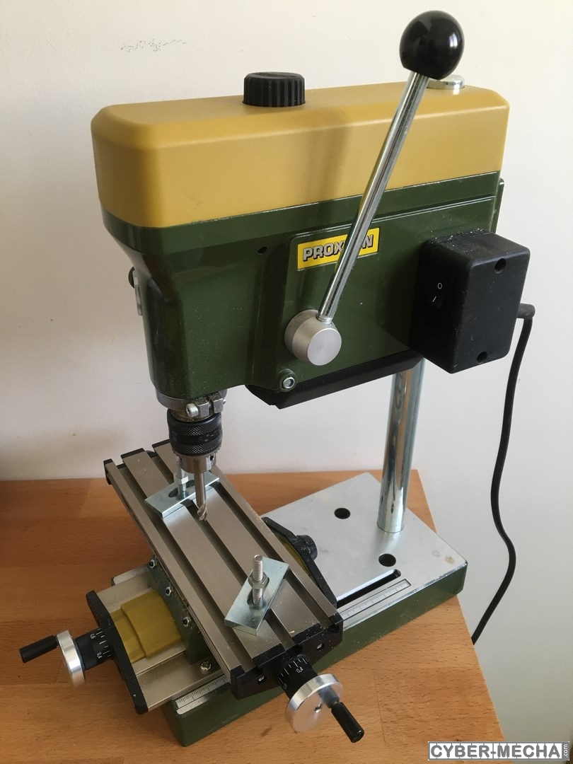

La réservation sous le socle est faîte à la défonceuse ?
Citation de: damned81 le 27 Mars 2020 à 14:06:30La réservation sous le socle est faîte à la défonceuse ?
Je l'ai réalisé avec ceci:
Ce n'est pas un vraie fraiseuse, juste une perceuse à colonne avec une table à coordonnées, mais en y allant doucement avec des matériaux tendre ça passe  :)
Citation de: MisterK le 26 Mars 2020 à 08:11:04Rien de bien spécial, hormis que j'ai testé un truc en passant du gris clair à travail un filtre de hotte de cuisine.
Ça donne un très chouette résultat. :number1:

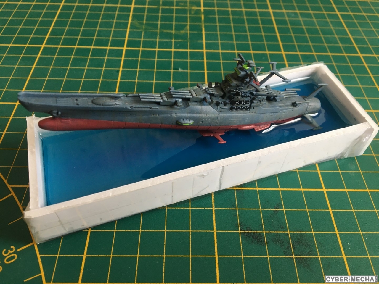

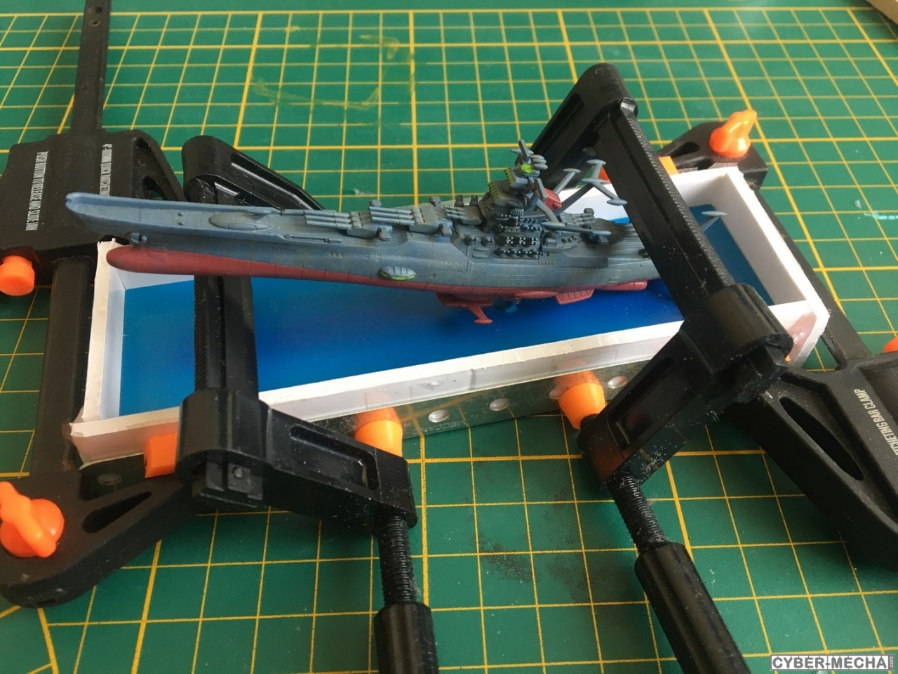

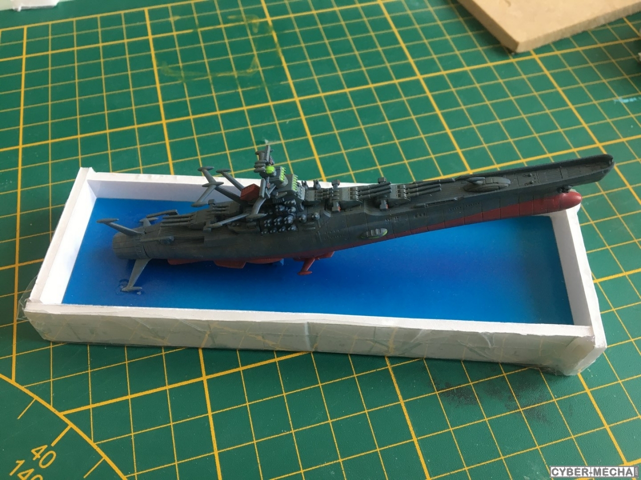

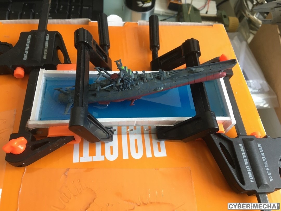

1- préparation avec la réalisation du coffrage (carton mousse 3mm recouvert de scotch transparent)
Bon j'ai un confiance moyenne en mon coffrage donc scotch un peu partout + renforts... on n'est jamais trop prudent  ;)
2- coulage résine
J'utilise de la résine Tamiya Clear Epoxy
Et hop c'est fini  :)

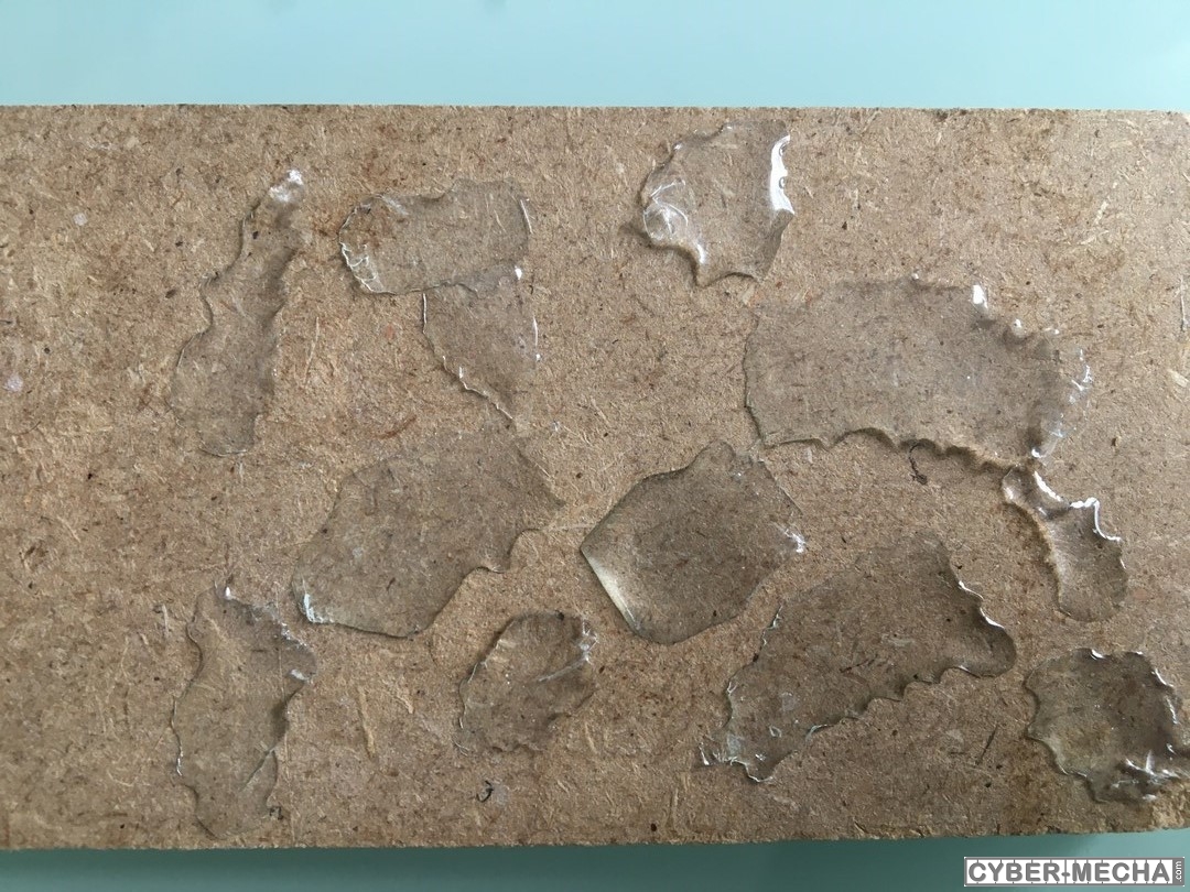

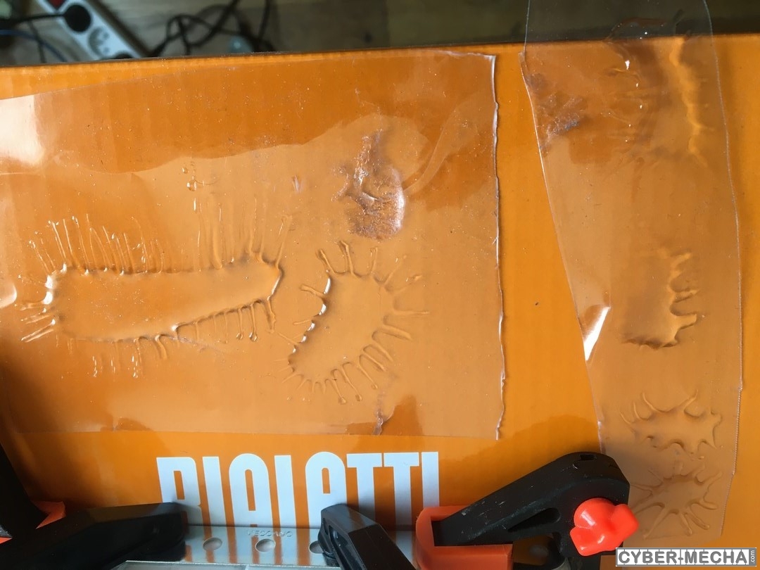

Je profite du reste de résine pour en étaler sur un morceau de plastique.
L'objectif étant de pouvoir décoller ces petites pélicules de résine, les découper et les utiliser pour simuler l'eau tombant du Yamato.
Enfin c'est la théorie ...

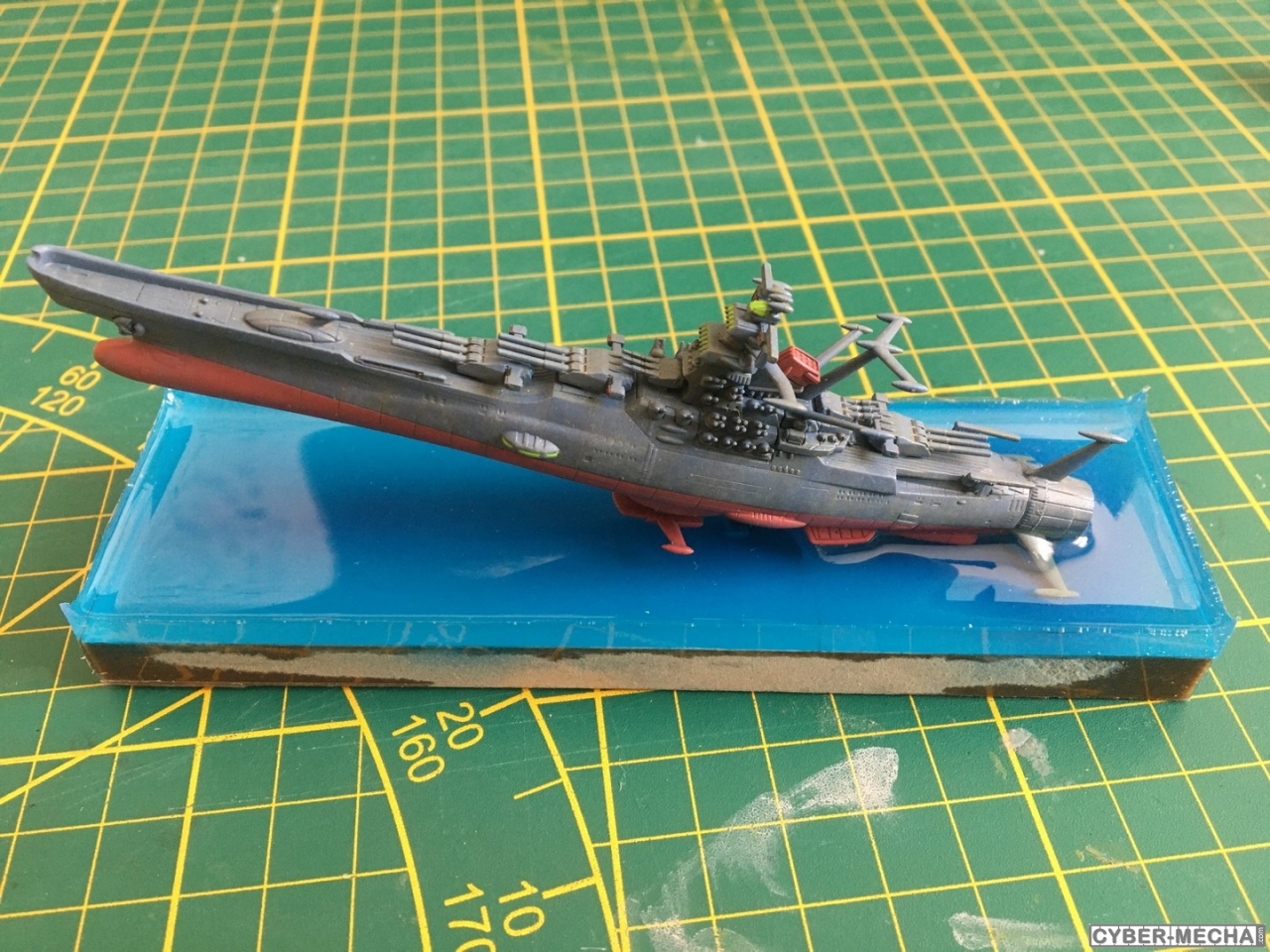

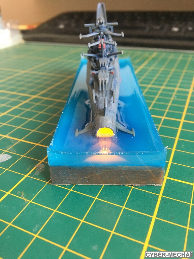

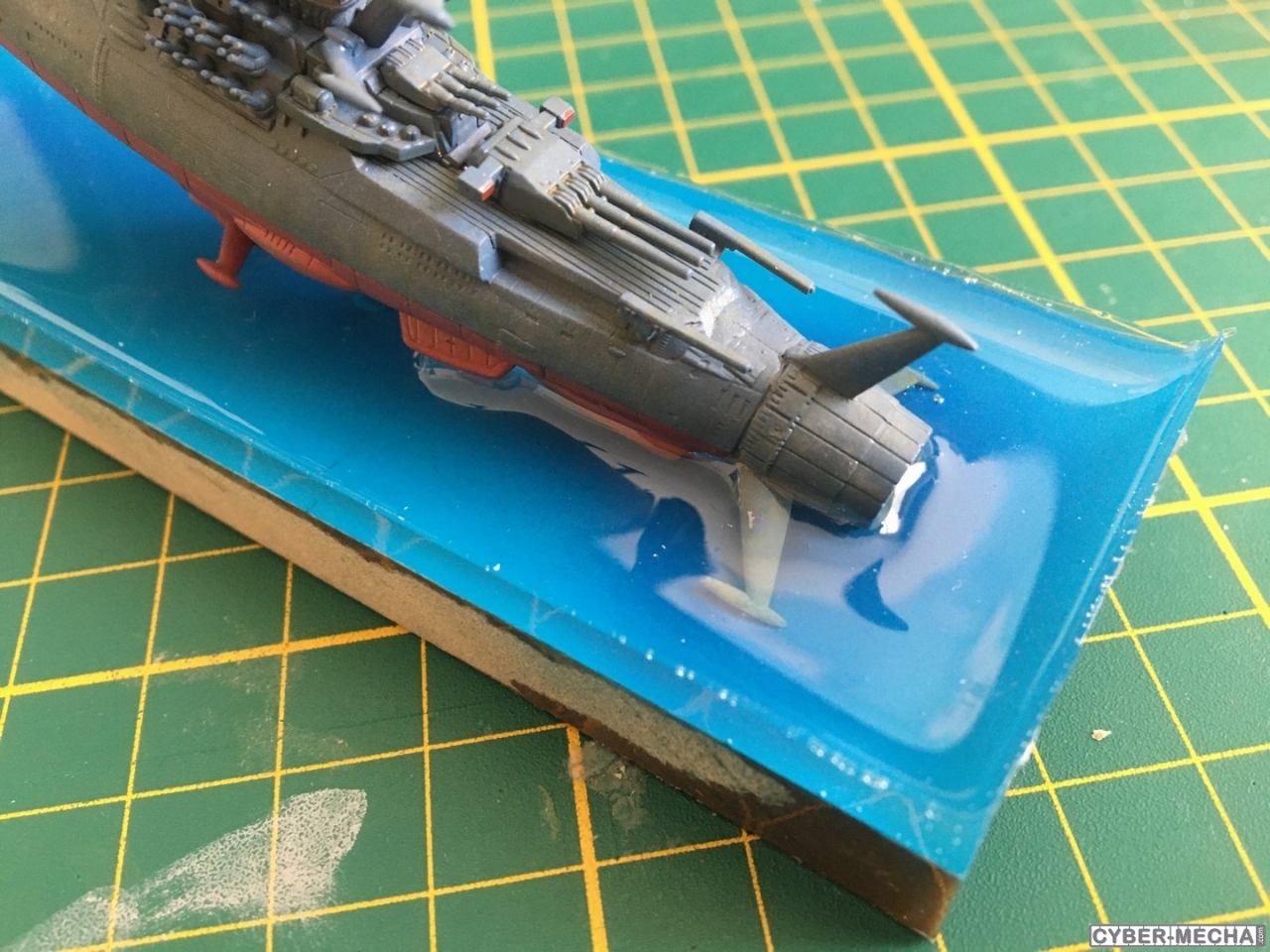

Le jour de vérité est arrivé:
Comme pressenti la résine à un  peu coulée, mais c'est rien:
Pour les pellicules résine les trainées était trop fines pour être récupérer, mais j'ai quand même ceci:

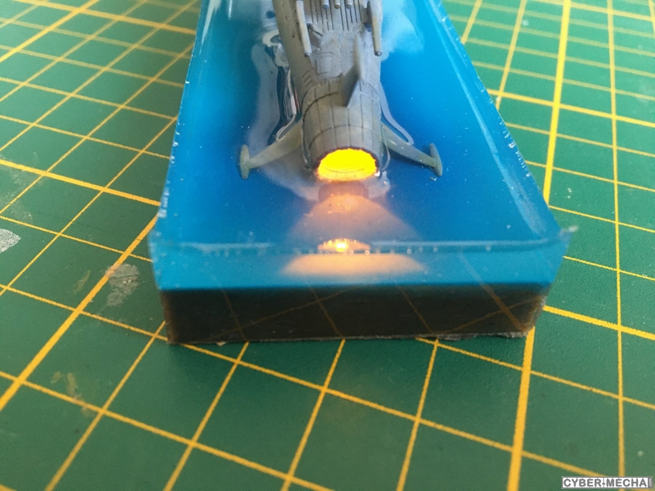

Bon, au final ça donne cela:
Et avec éclairage:
Là, c'est exactement l'effet que je voulais, c-a-d  le réacteur illuminant l'eau avec cet effet de profondeur  :)
