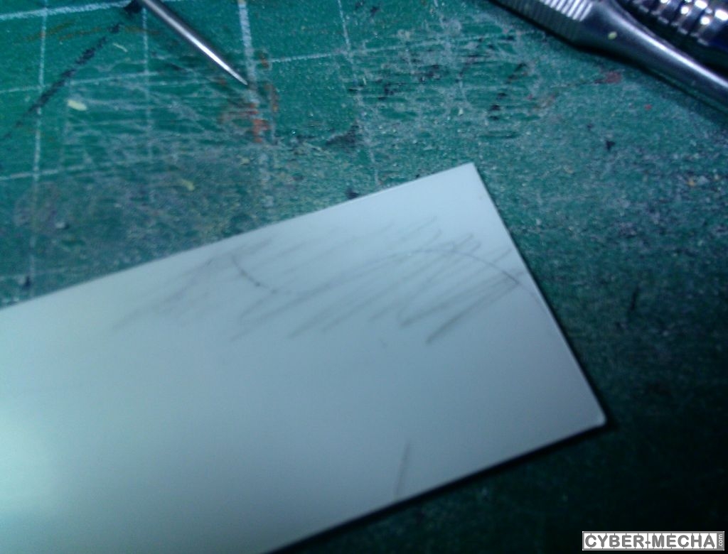

Cerbere15
Donc voici quelques photos pour t'éclairer Bouq.
Report du contour avec aiguille...
Et petit frottage au crayon à papier pour visualiser le tracé, et il ne reste plus qu'a découper...
ça y est, compris !
merci C.
