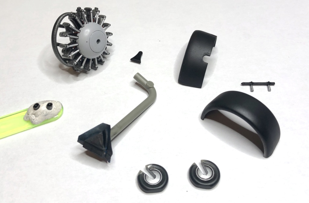

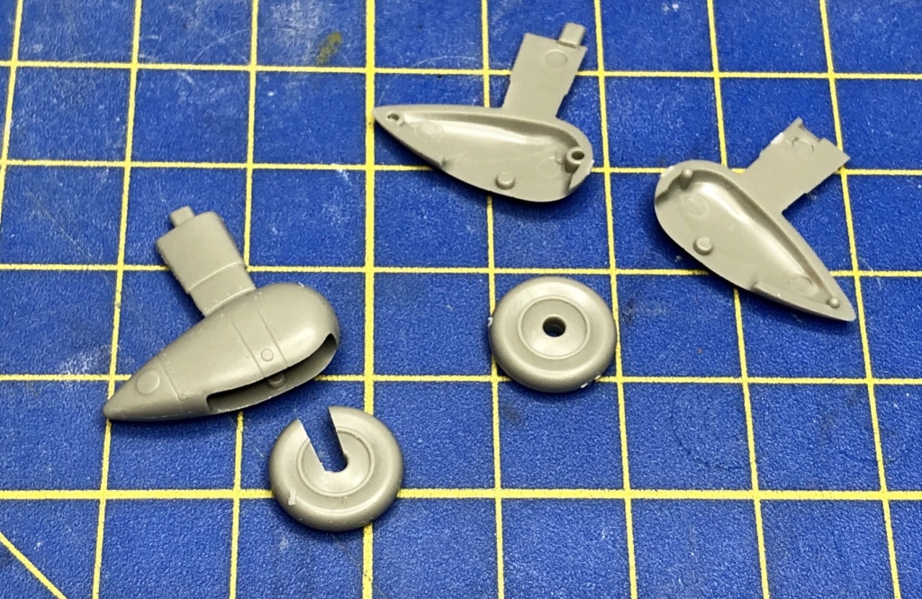

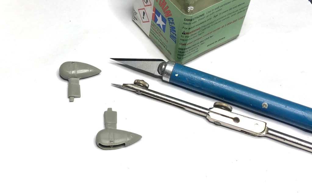

Petit truc pour les avions possédant des trains fixes carénés, pour faciliter la peinture des roues :
monter les carénages de train sans les roues, et effectuer une belle découpe de ces dernières.
De cette façon, les roues peuvent être peintes séparément, et installées à la fin du montage :

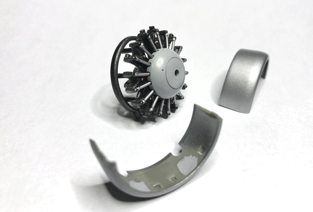

Par ailleurs, j'ai attaqué le montage du moteur, qui pourra être préparé séparément et installé à la fin du montage :
C'est presque une maquette à part entière, tant ce petit 9 cylindres a bien été traité par Fine Molds. Pour l'occasion, j'ai sorti quelques teintes Alclad, en suivant à peu près les instructions de la notice. Les capots seront peints plus tard en noir, mais la teinte Bare Metal me permettra de faire quelques éraillures :

Avancées sur le moteur :
Et le voici assemblé. Il faudrait que je "graisse" un tout petit peu tout ça, mais à ce stade juste un peu de panel line tamiya sur  les cylindres. Il me reste deux vilaines pastilles d'éjection à l'intérieur du capot à traiter avant de pouvoir le peindre :
Mais je ne résiste pas à un petit montage à blanc ;) :

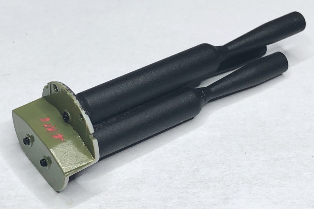

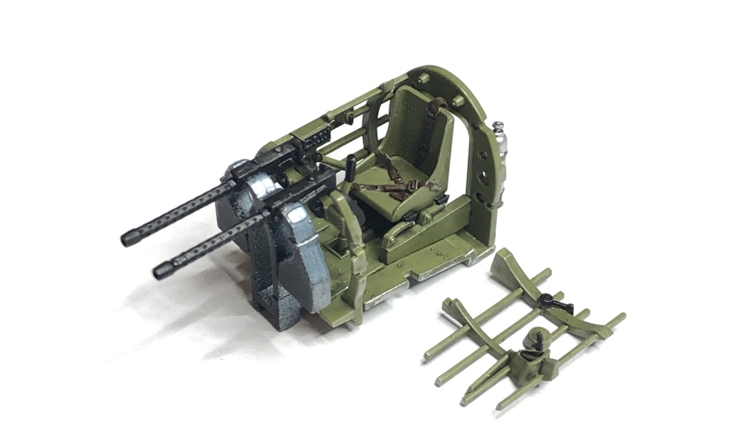

Quant à moi, j'avance sur les 2 cockpits, qui sont pour ainsi dire terminés. Pour l'Ohka, encore quelques dry brush par ci par là et quelques petits détails à peindre au pinceau à 3 poils. Il me faut aussi relier les ca^bles d'allumage aux moteurs fusées :
Je me suis inspiré d'une photo de l'exemplaire restauré de Duxford pour ajouter une petite inscription en japonais sur la console située derrière le siège :
Quant au pit du Mitsubishi, il est prêt à être inséré dans les demi-fuselages :
Bon... on ne verra plus grand chose une fois le fuselage refermé :
Hikaru

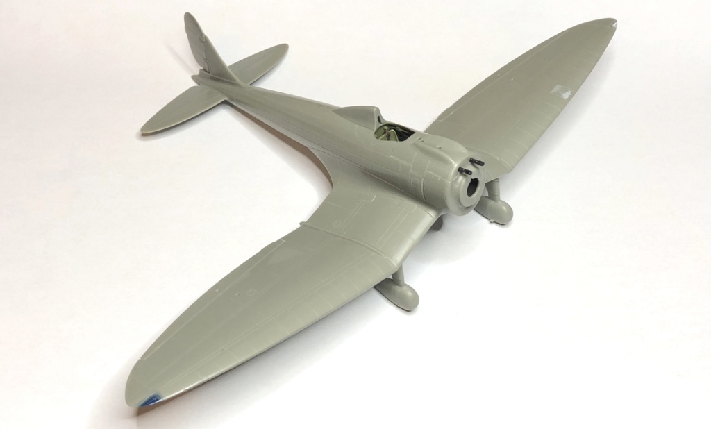

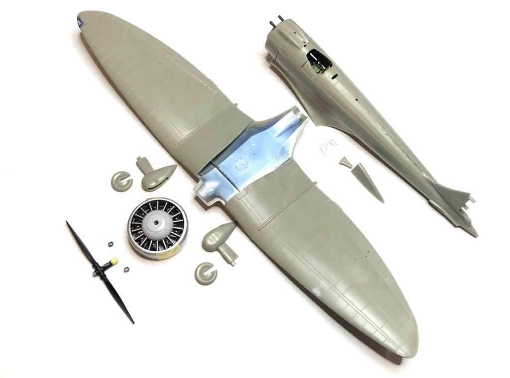

petite mise à jour en ce début de week-end...

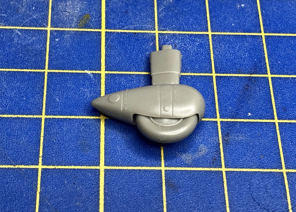

Assemblage, ponçage (on en profite pour virer les quelques rivets en relief), et regravure des jambes de train carénées. Bien content de ne pas devoir m'occuper de ça avec les roues à poste :

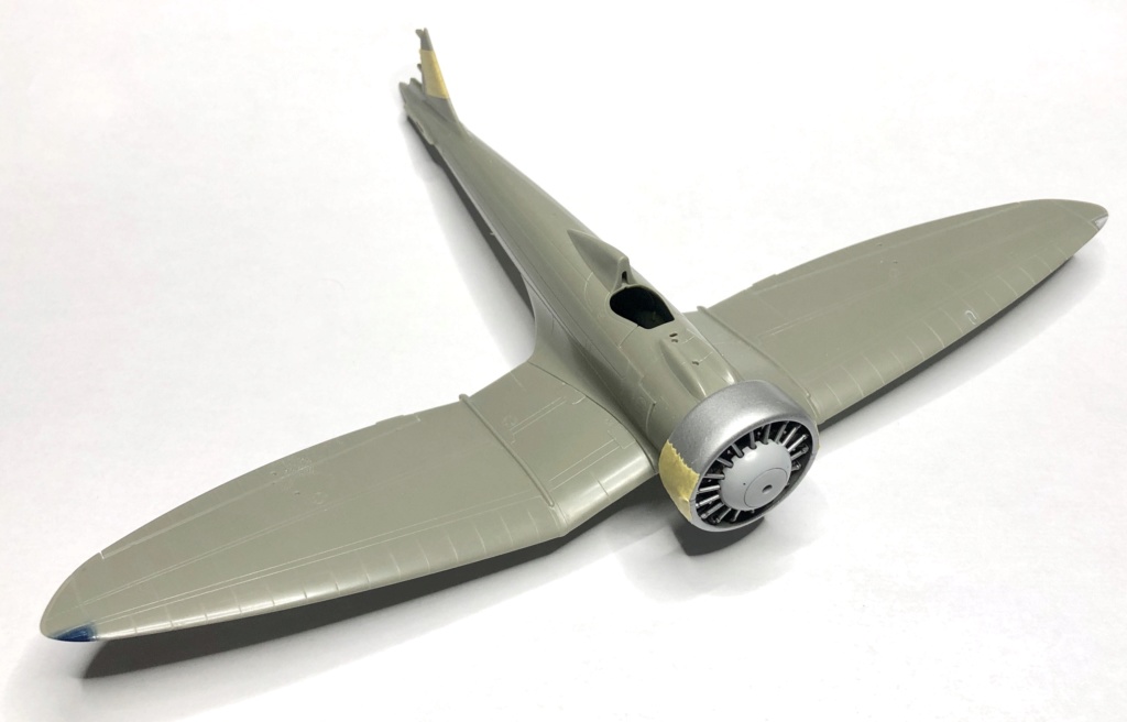

La quasi-totalité des pièces du kit :
Et pouf pouf, mise en croix :

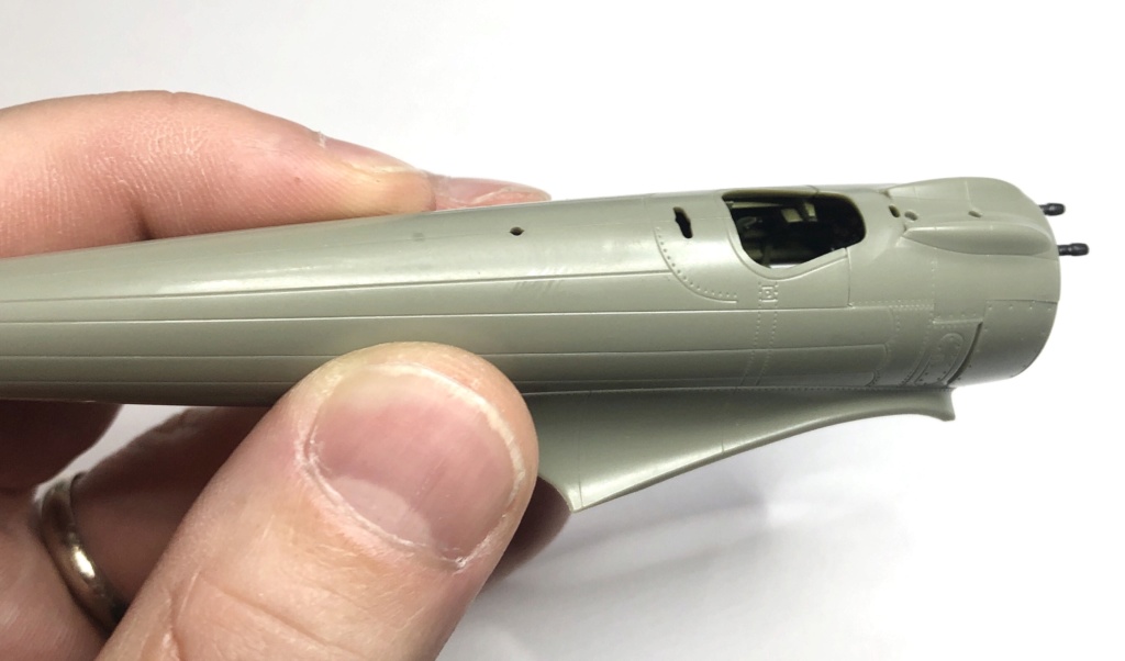

Pour obtenir un joint fuselage/ailes correct au niveau du karman, j'ai installé dans le fuselage une section de grappe, de façon à obtenir un écartement "qui va bien". Pour autant, il y a un peu de boulot sur les joints situés en dessous et à l'avant. j'ai commencé ce travail avec l'application du "sprue goo" maison (plastique de grappe mélangé à de la colle liquide Tamiya)  :
@+ pour la suite.

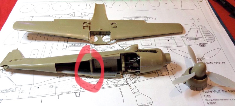

Citation de: Hikaru le 16 Mai 2020 à 10:57:39Pour obtenir un joint fuselage/ailes correct au niveau du karman, j'ai installé dans le fuselage une section de grappe, de façon à obtenir un écartement "qui va bien".
:gne:
(je suis toujours le seul à rien comprendre ou le seul à oser le dire ? :mdr: )

Une petite illustration pour l'ami Bouq, avec un des mes anciens montage :
Hikaru
Cliquez sur la photo !
Merci Hika
en effet, c'est pas du tout ce que j'avais imaginé !
:boulet:

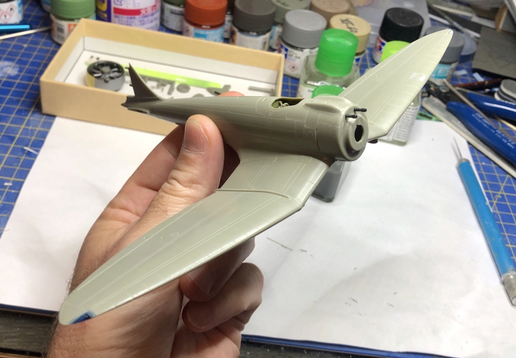

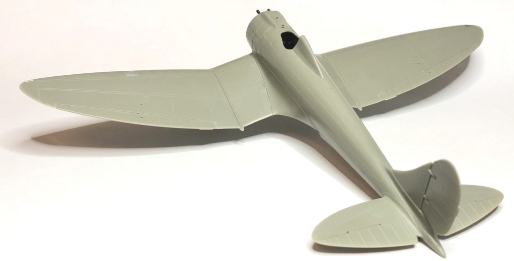

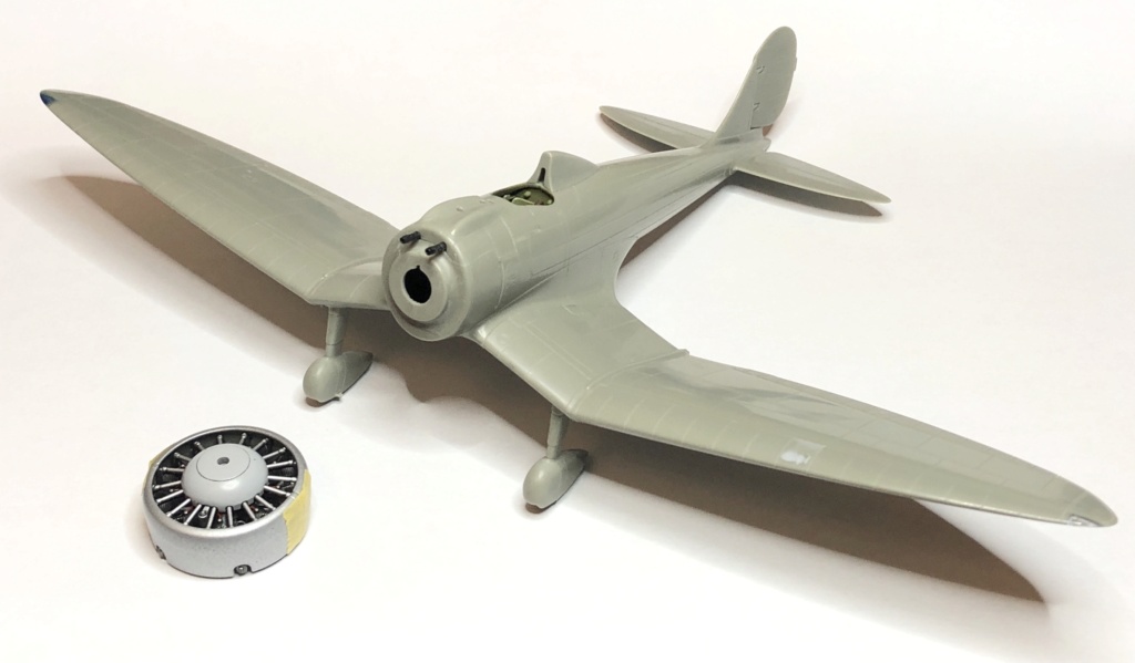

Salut,

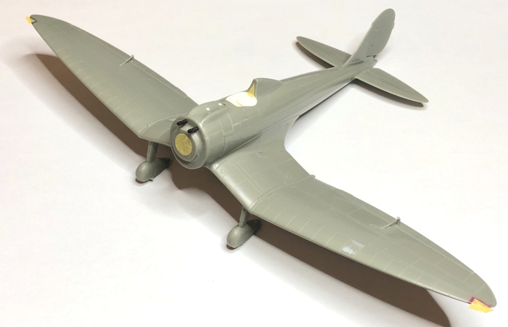

Après quelques séances de ponçage et de lustrage au Micromesh, le voici sur ses pattes :
A suivre : masquage du cockpit et des feux de navigation (damned j'ai oublié de peindre le bâbord en rouge transparent  :fache:), et la peinture !

Salut,

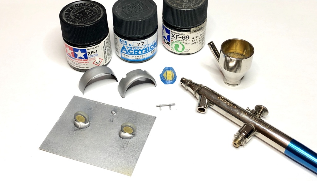

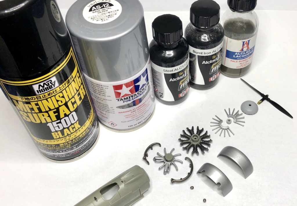

Fin du masquage... prêt pour la peinture !

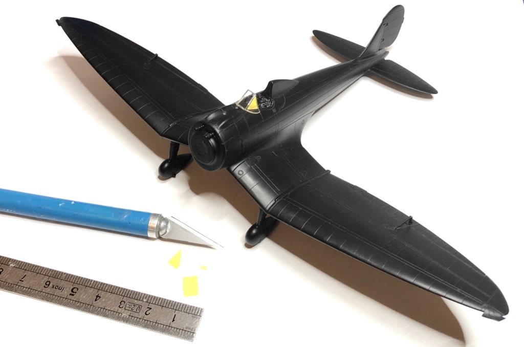

Le passage du noir (surfacer 1500 black), sous-couche préalable et nécessaire à la future teinte alu Alclad :
Entre deux séances de lustrage du noir, je m'occupe de la préparation du reste des pièces :

Comme d'hab on sent que tu maîtrises la situation.
Le lustrage c'est pour le passage à l'alclad ou c'est que tu avais une surface irrégulière ?
