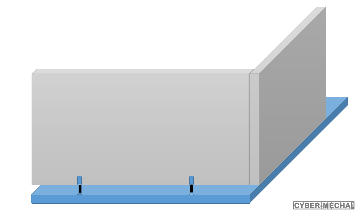

on peut percer dans la tranche ? à la Dremel par exemple
je me demandais comment j'allais fixer les vitrines aux socles et j'ai pensé à un tenon qui entrerait pour moitié dans la tranche de la vitrine et pour moitiés dans le socle en bois.
Valky
il faut une bonne dextérité, mais c est chaud , le plexi  a percer ça reste un sport mais pas impossible.
Et Pour l' AMOUR DU MAQUETTISME: ARRÊTER DE PERCER A LA DREMEL , c 'est mille fois trop rapide
Dieu sait que j 'en bouffe des dremel mais jamais je perce avec ...
Pour le reste de l'histoire , j ai rarement vue des "cloches" plexi fixer au socle , en plus quand on perce , les trou deviennent blanc  et  horrible ...
Faut les passer au dichloro pour les rendre un peu plus "transparent".
Faudrait faire une saigné dans le socle pour cacher la vis ou autre ...
