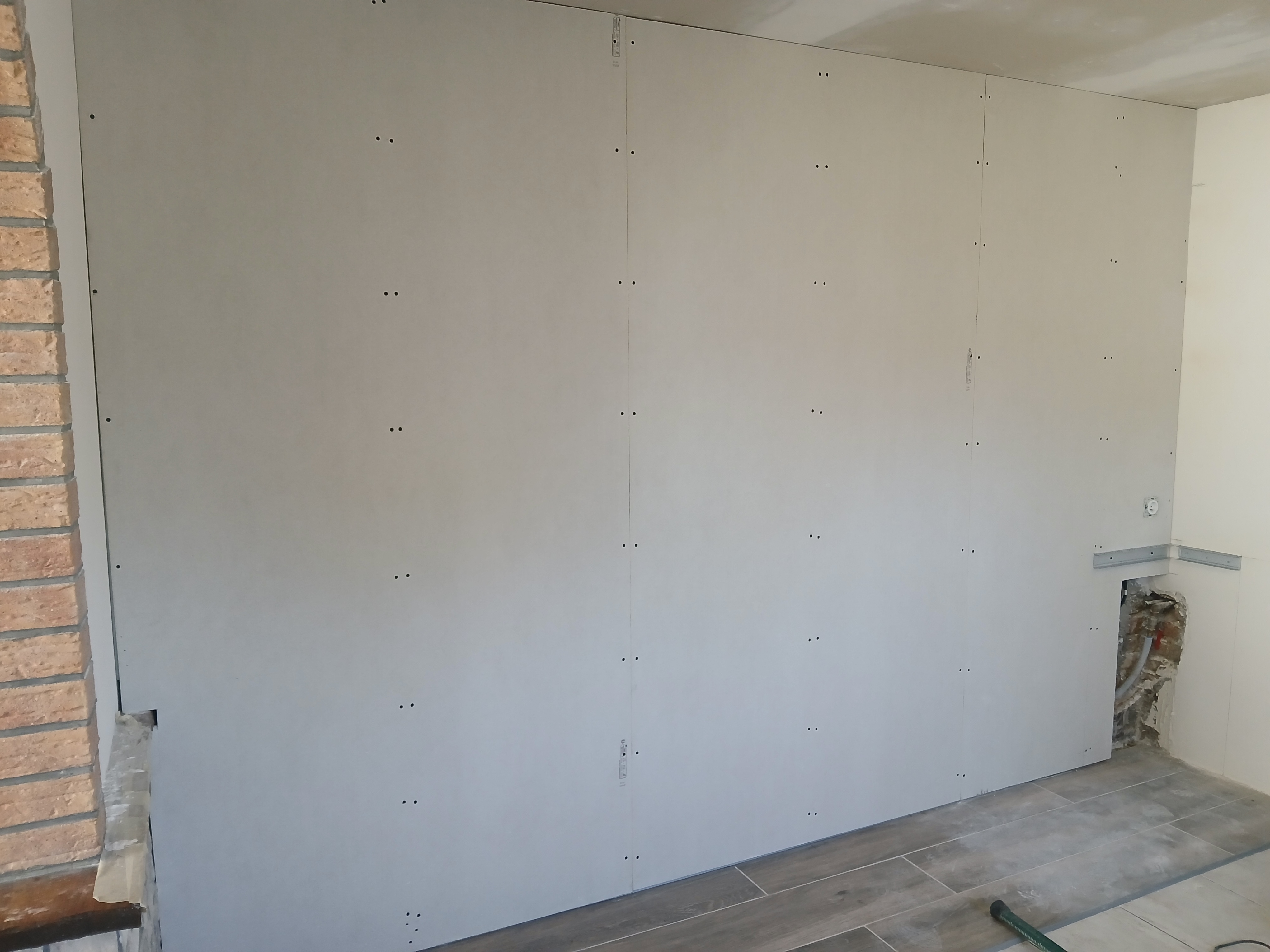

Salut les amis. J'ai pu bien avancer sur les travaux. Voici les dernières avancées.

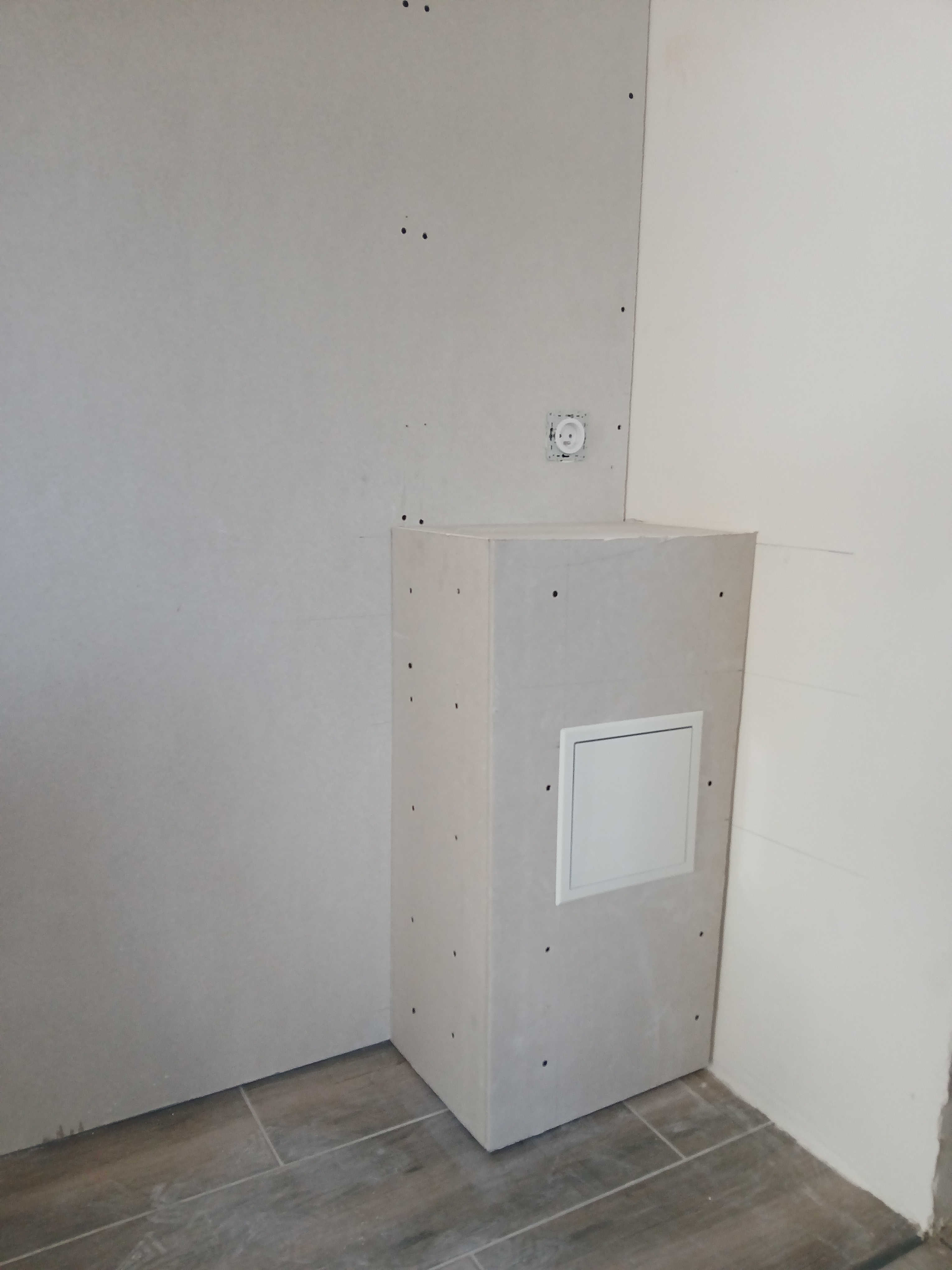

-Alors, tout d'abord, nous avons posé les cloisons sèches devant le mur de la salle à manger face à la fenêtre.

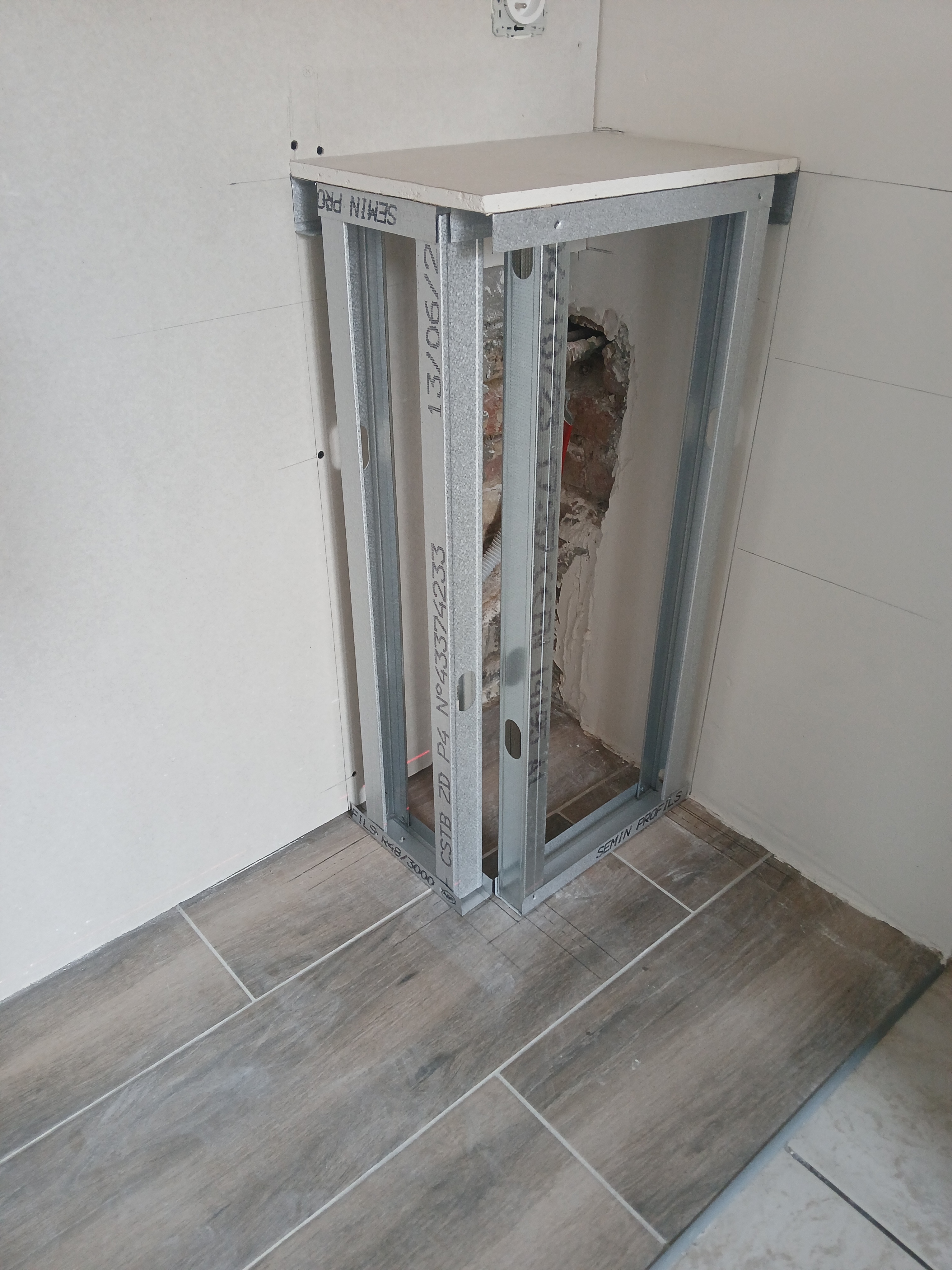

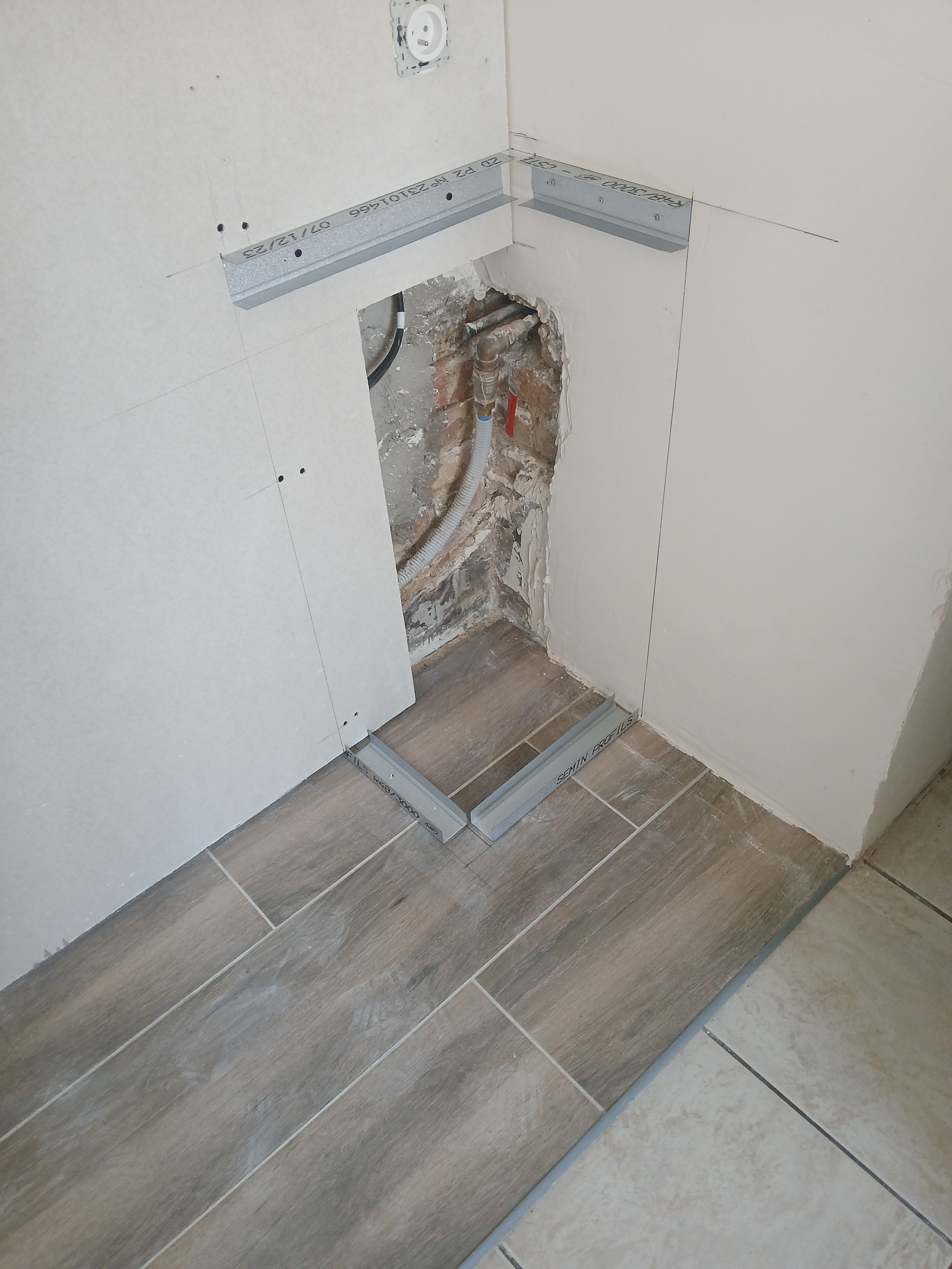

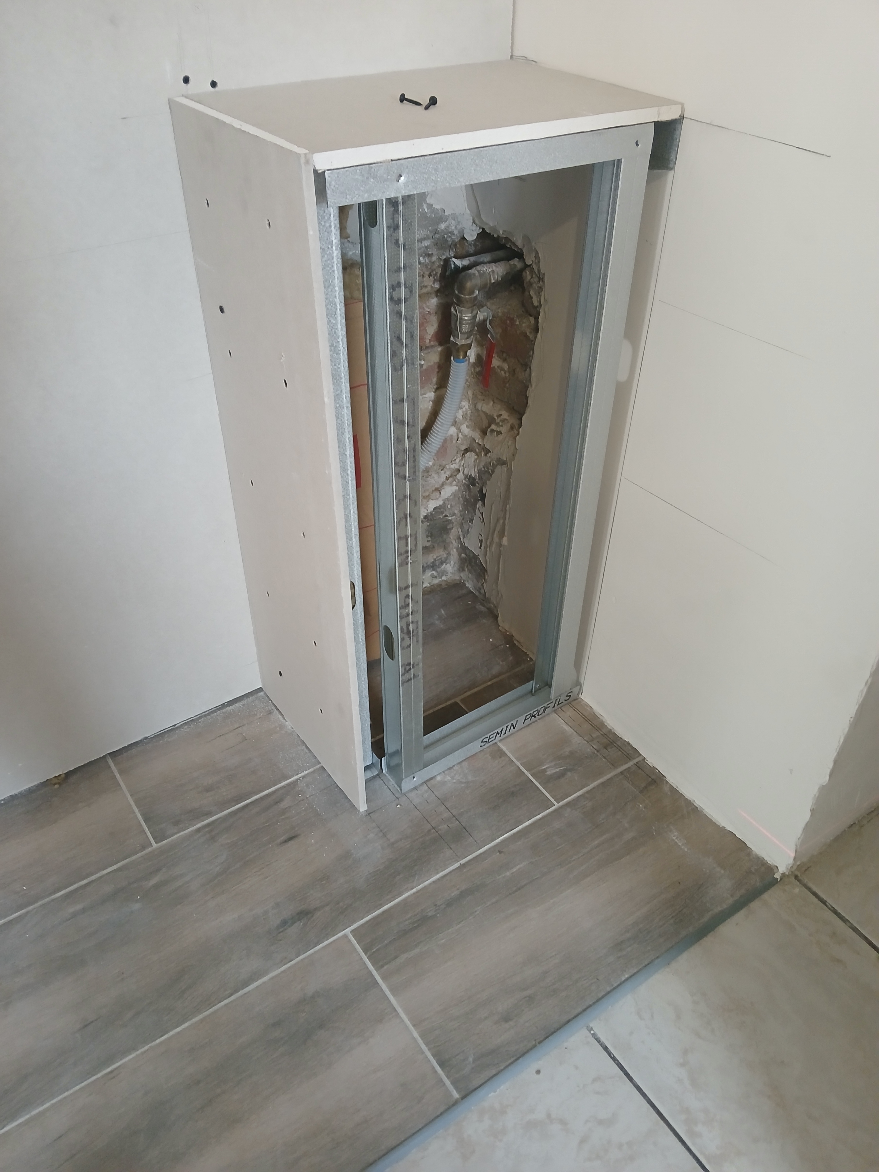

-j'ai réalisé, ensuite, un caisson avec une trappe pour atteindre le robinet de l'arrivée d'eau. ça servira aussi de piédestal pour une sculpture ou une plant. ;-)

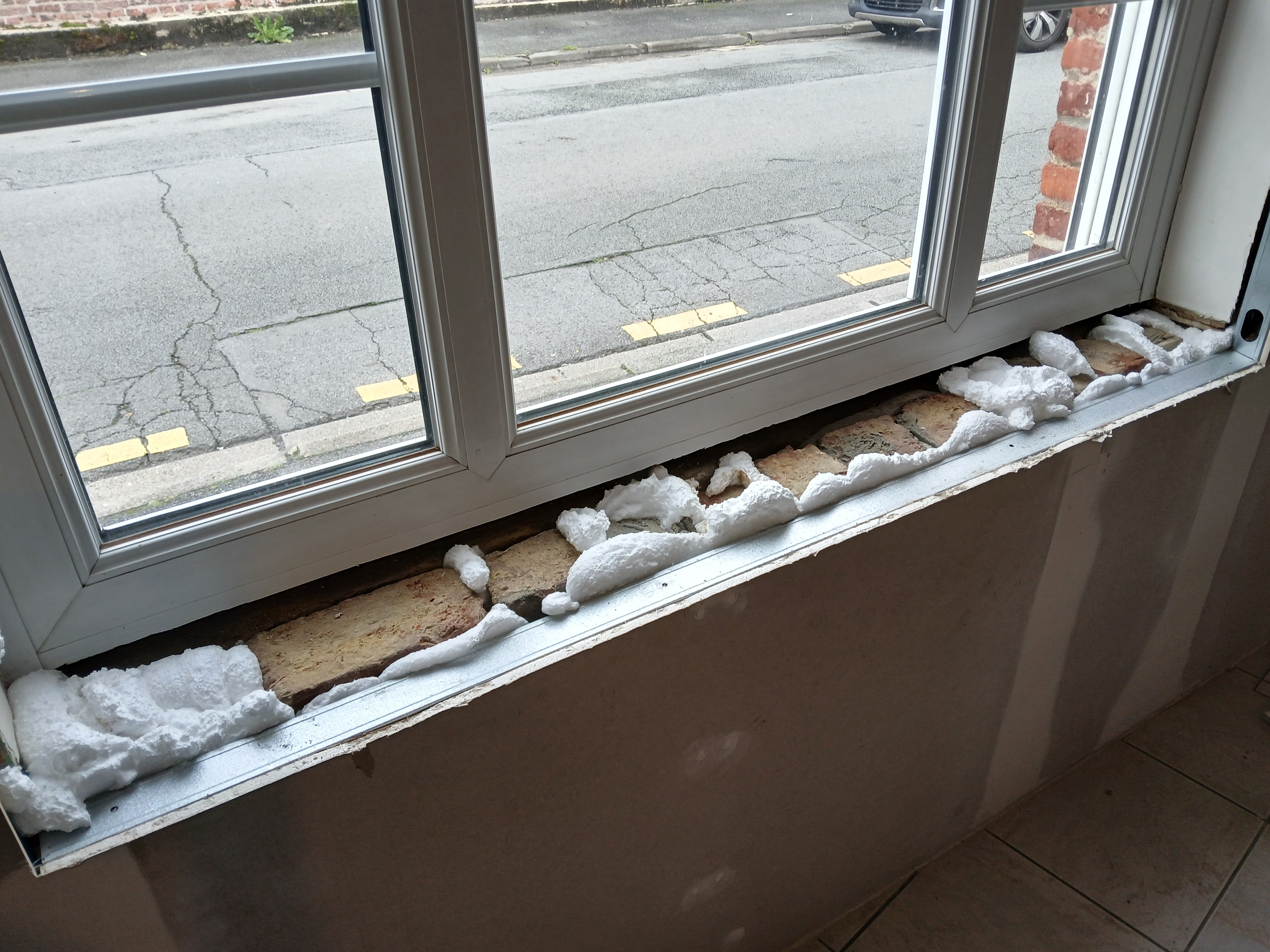

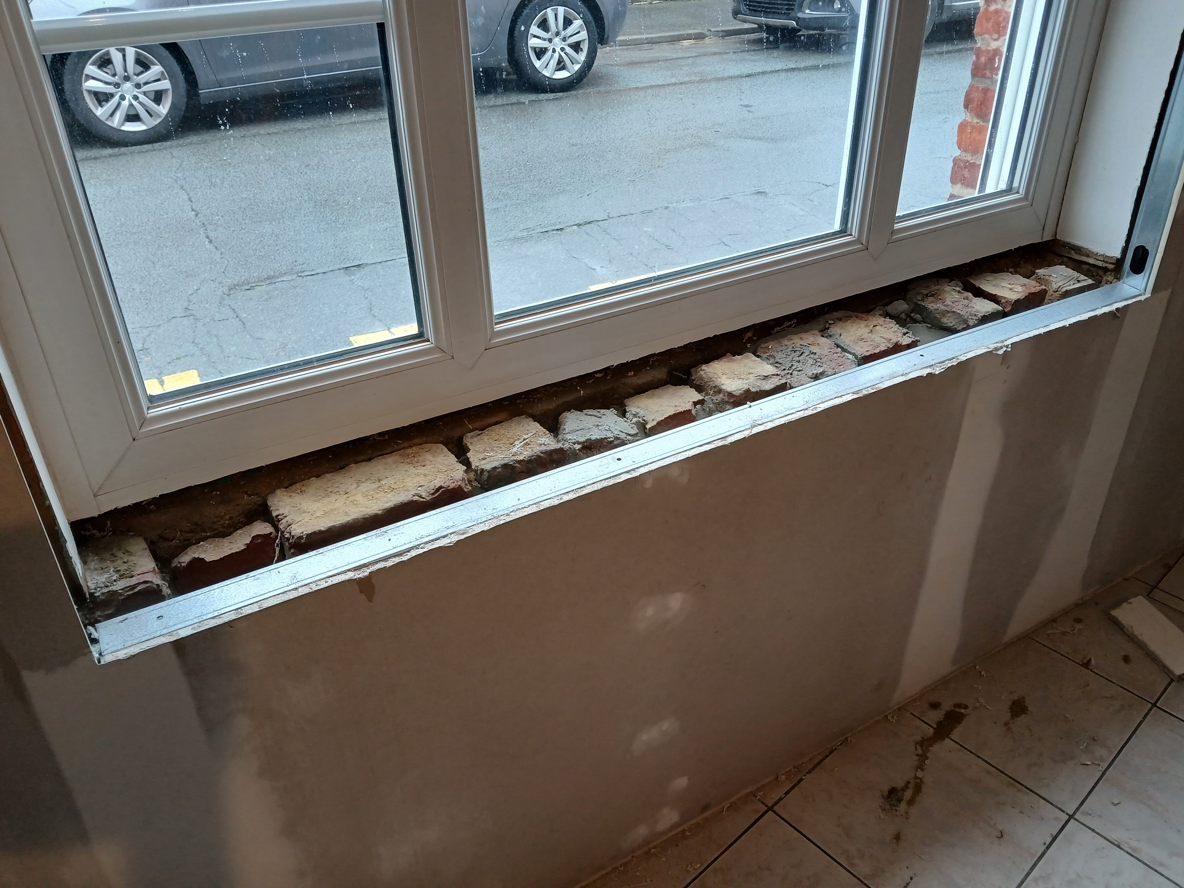

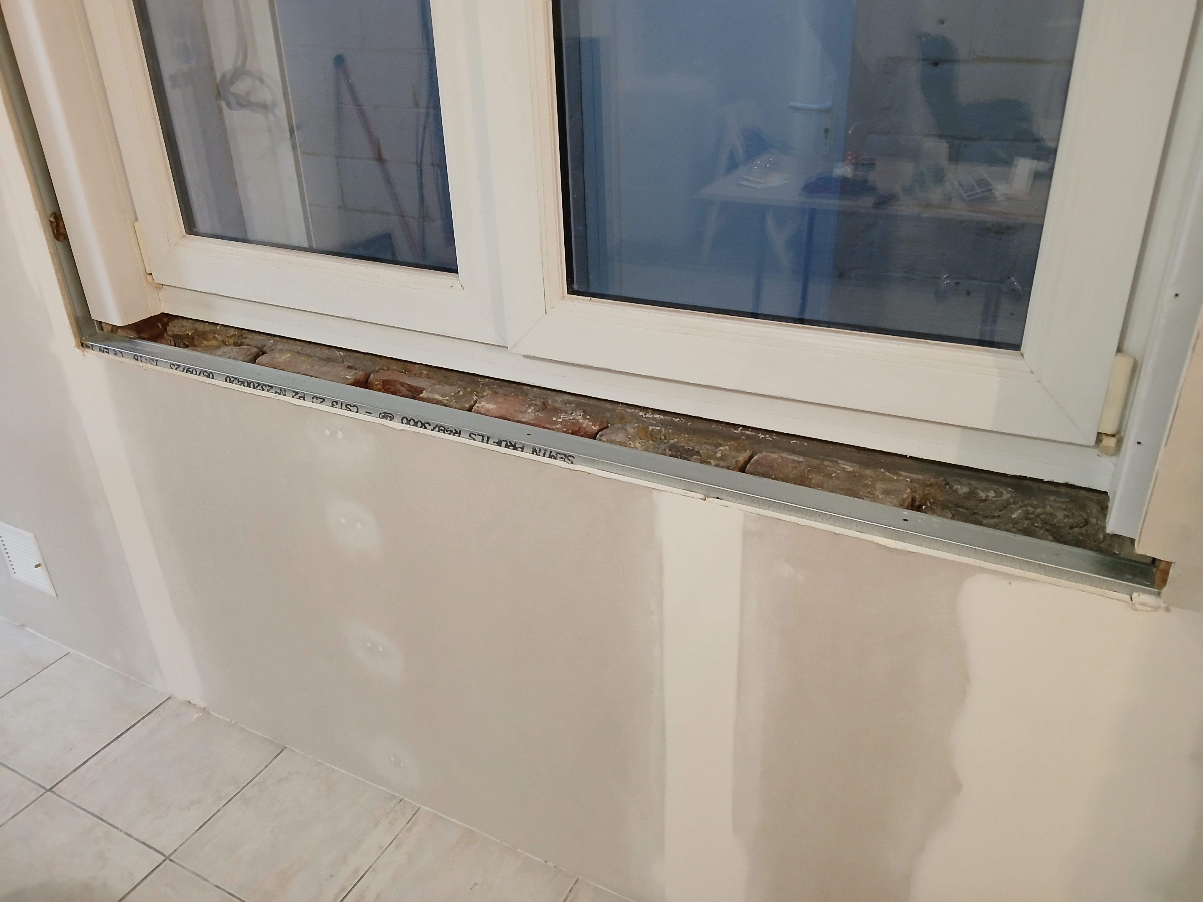

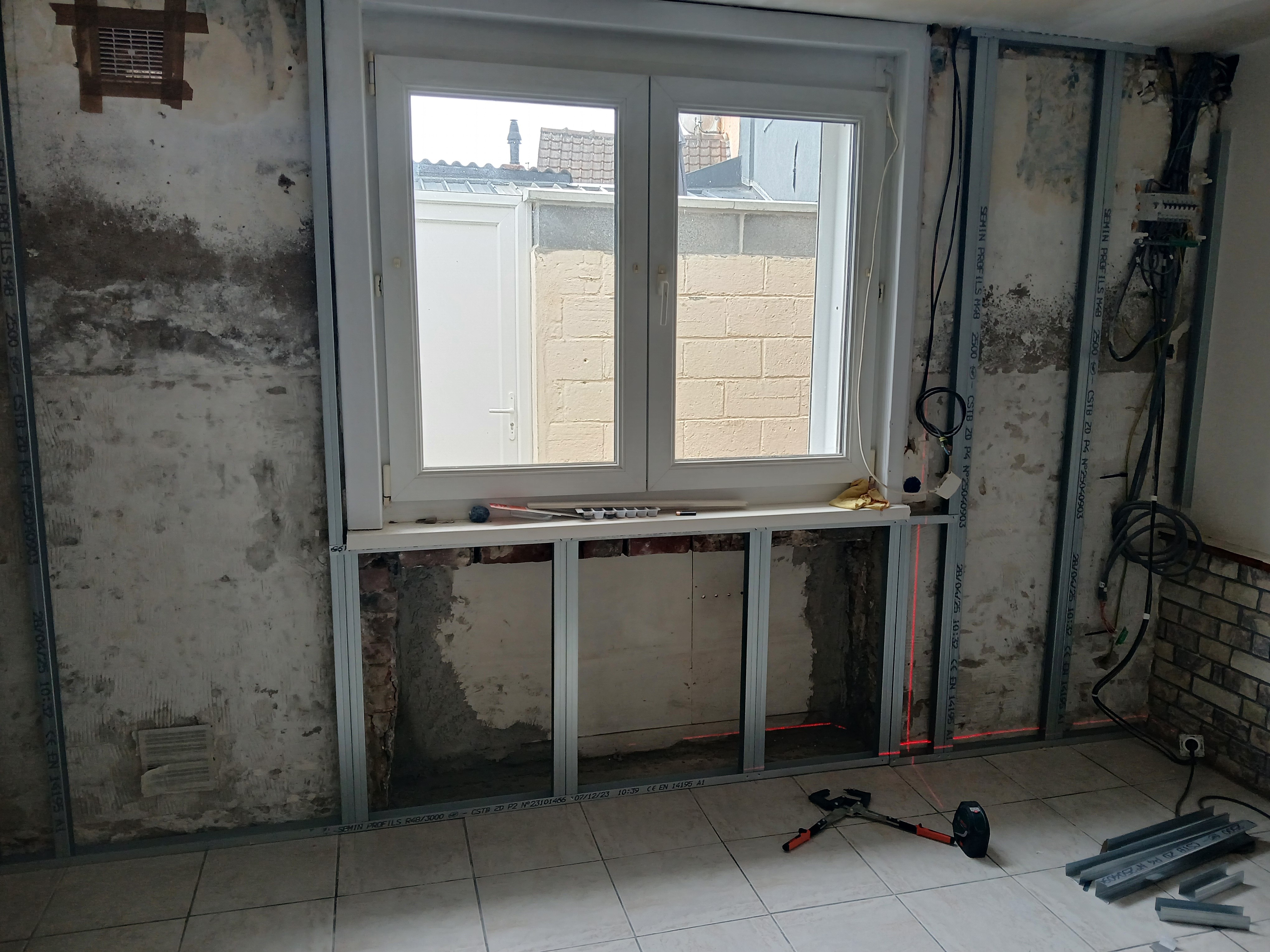

-Sur le mur opposé, il y'avait, sous la fenêtre une sorte de placard à porte coulissante. Je l'ai démoli et on a posé le placo.
-j'ai ensuite confectionné des appuis de fenêtre avec des chutes de placo. Même chose dans le salon.

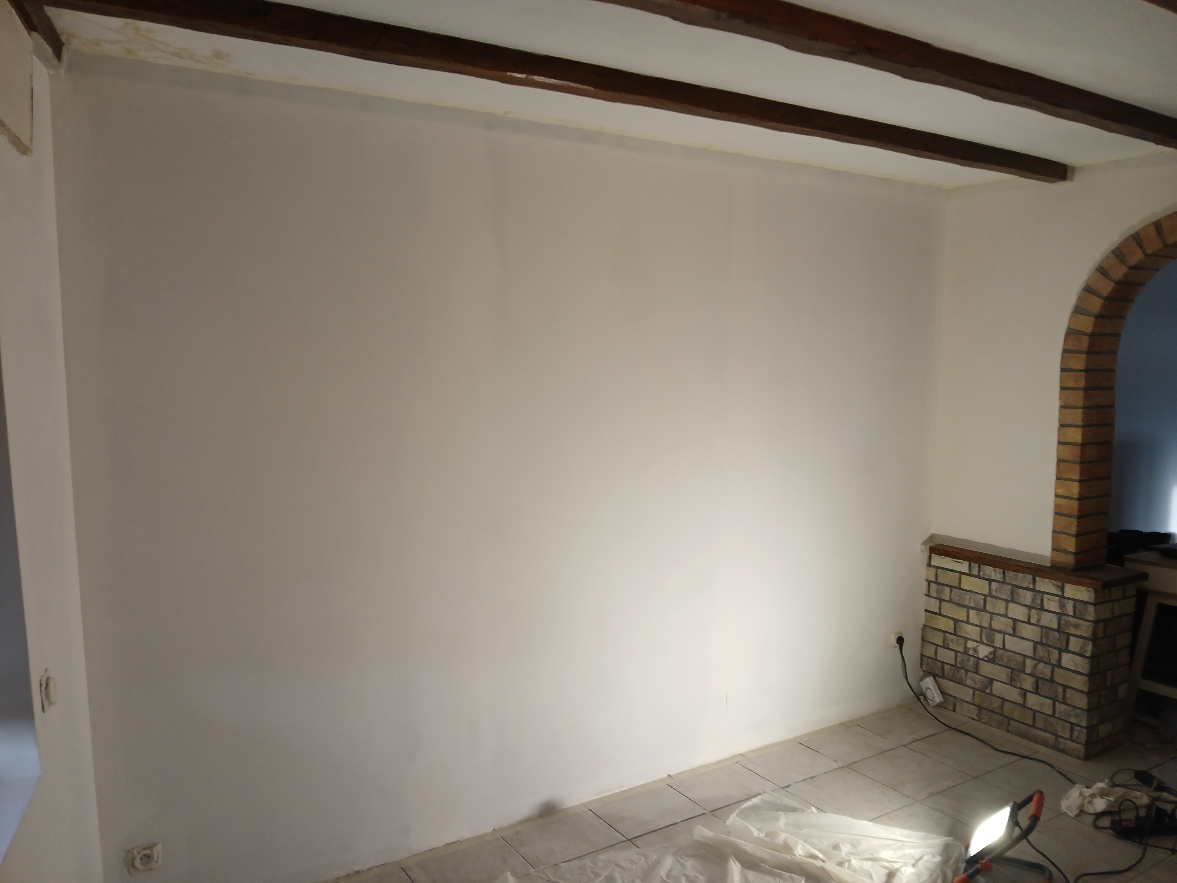

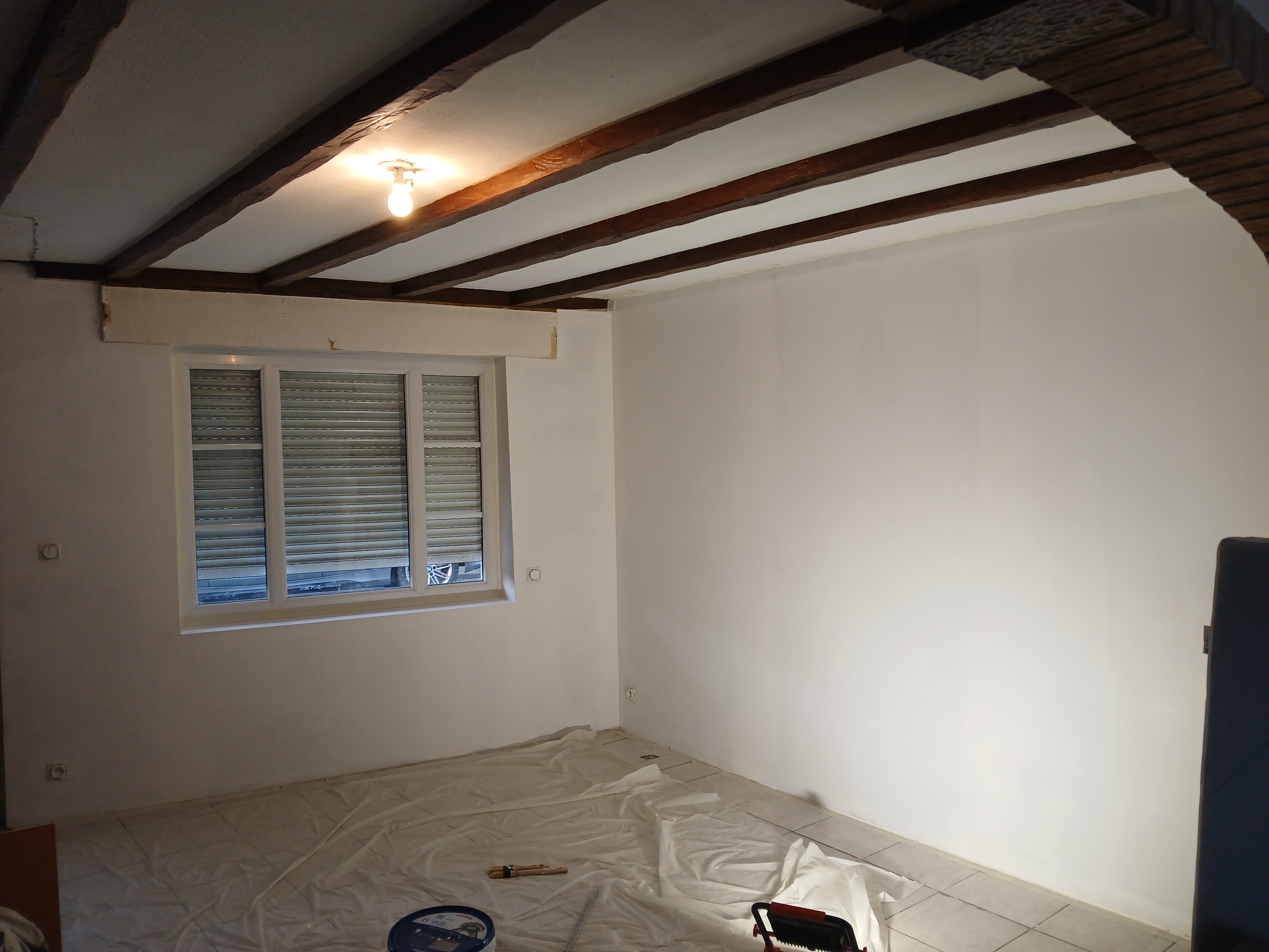

-et enfin, sous-couche
il y'a quelques défauts à reprendre et ensuite on pourra peindre ! :-)
Merci d'avoir regardé.
