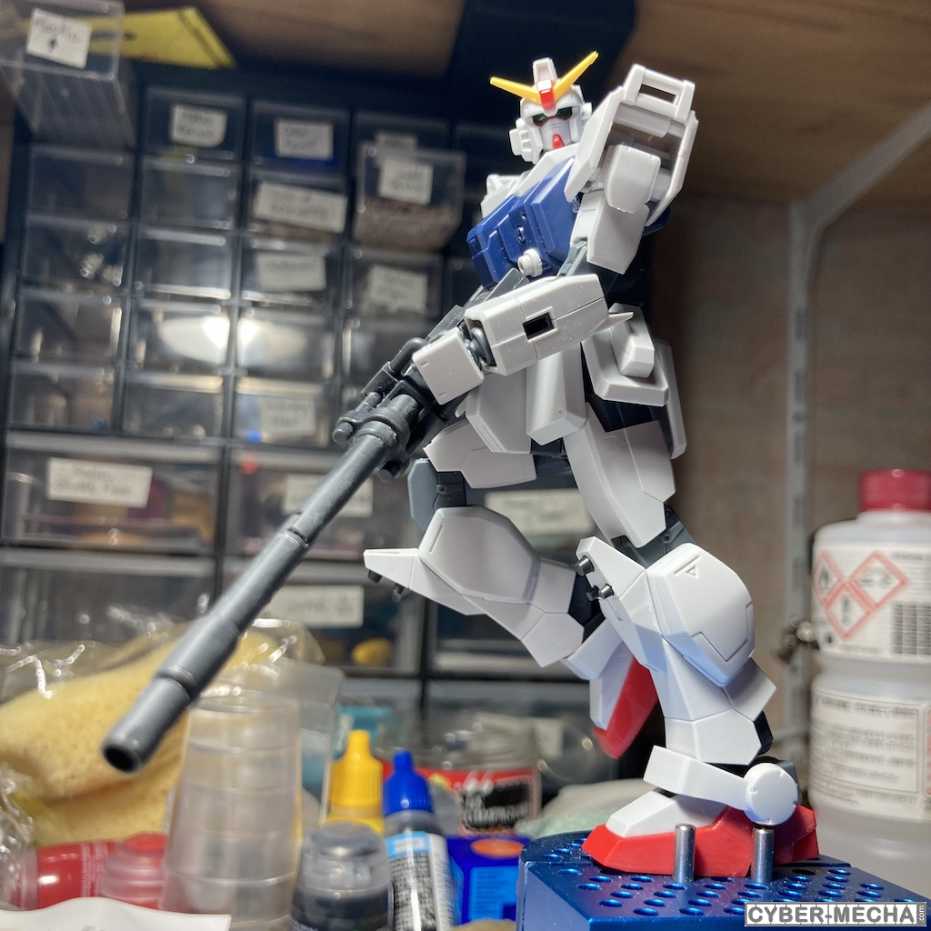

 Je suis reparti sur un montage "rouillé et dégueulasse", parce que j'aime bien le rendu. La victime sera le RX-79 Ground Type de la série "the 08th team" de l'univers gundam. Je ne l'ai jamais vu donc je commence avec l'esprit léger sur les dégâts que je vais lui infliger consciemment.
 J'ai pris la version HG au 1/144, comme j'avais fait pour le 'rusty Jo'. J'ai trouvé l'échelle agréable pour travailler au pinceau, mais cette fois-ci, je me suis fixé comme objectifs :
- de travailler avec mon nouvel aéro avec une buse de 0,2mm.
- de découvrir la technique du sel pour les écaillures.
Pour la pose, j'ai opté pour un mecha en marche. J'ai hésité entre la version avec ou sans le gros backpack.
Ma femme préférant la version avec la boîte. Je la garde pour la suite (je ne veux pas la contrarier, c'était les fêtes de fin d'année)

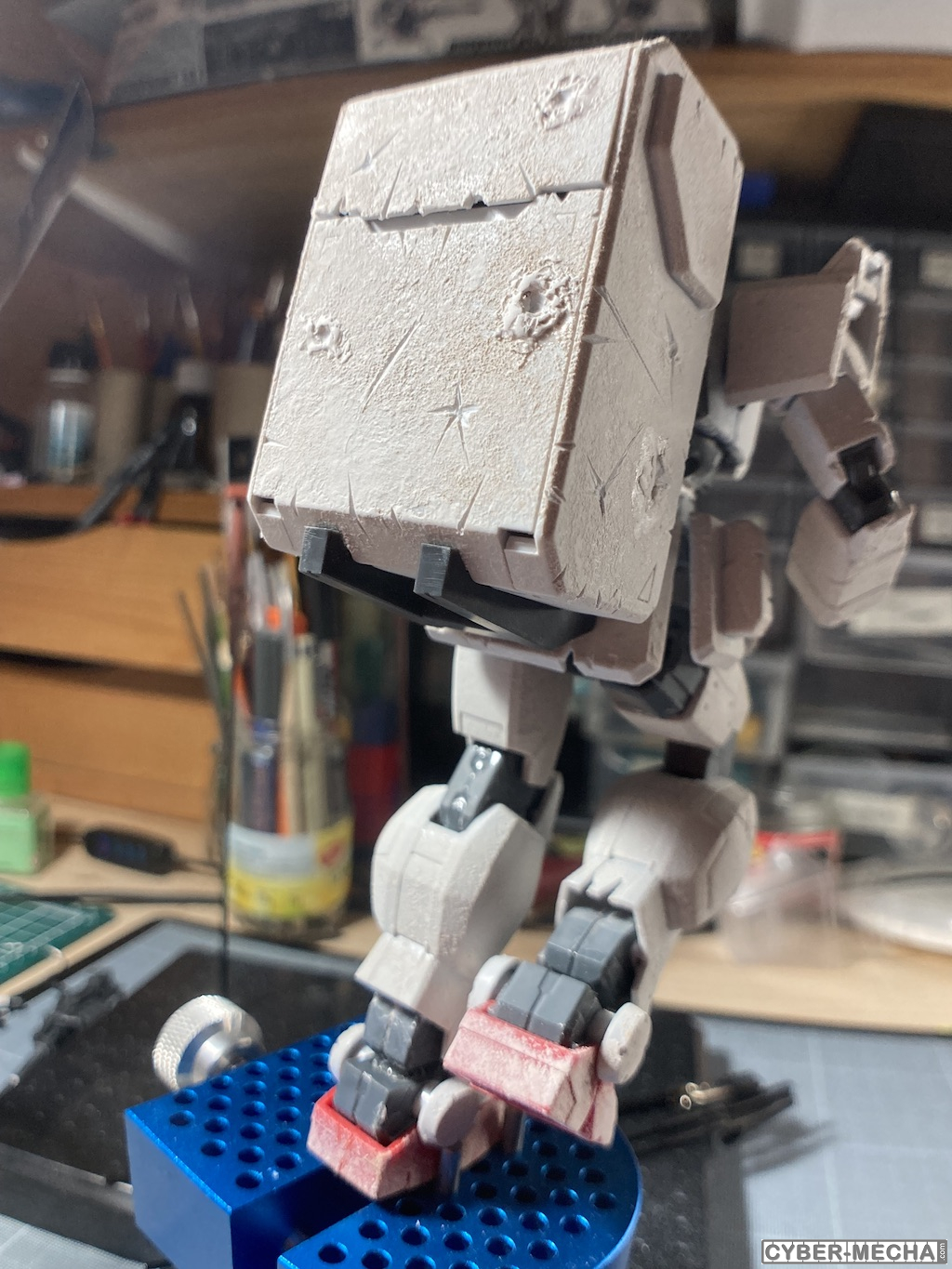

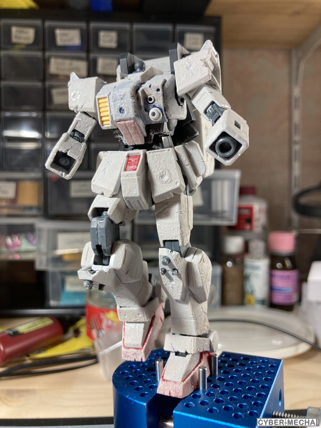

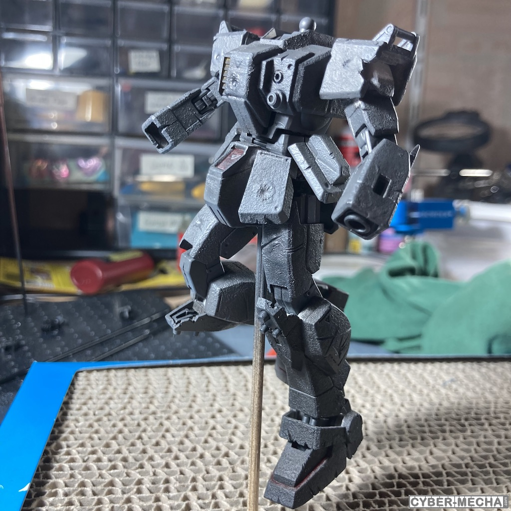

J'ai texturé le mécha avec un mélange de plasto (revell) et de colle pour fluidifier un peu et j'en ai profité pour ajouter quelques détails min eurs.
J'ai sous-couché avec une bombe de bricolage noir pour tester.
Étrangement, ça a bien tenu sur certaines parties mais pas partout, j'ai repassé du primer noir vallejo mecha color pour être tranquille.

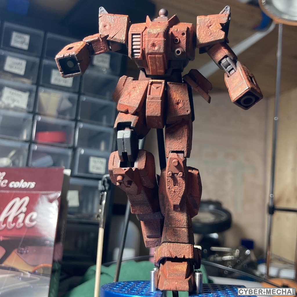

On passe à ma partie préférée : la rouille !
Pour l'occasion, j'ai testé les peintures de Greenstuffworld, que j'avais commandé par notre cher @Bouq'. Avec la buse de 0,2mm, ça s'est bien passé en la diluant beaucoup et y ajoutant un peu de retardateur. Je n'aime pas quand ça sèche trop vite. J'ai travaillé sans bande cache. J'aviserai plus tard pour corriger les débordements.
J'ai tamponné l'ensemble 'légèrement' avec de la prince august rust un peu plus claire.

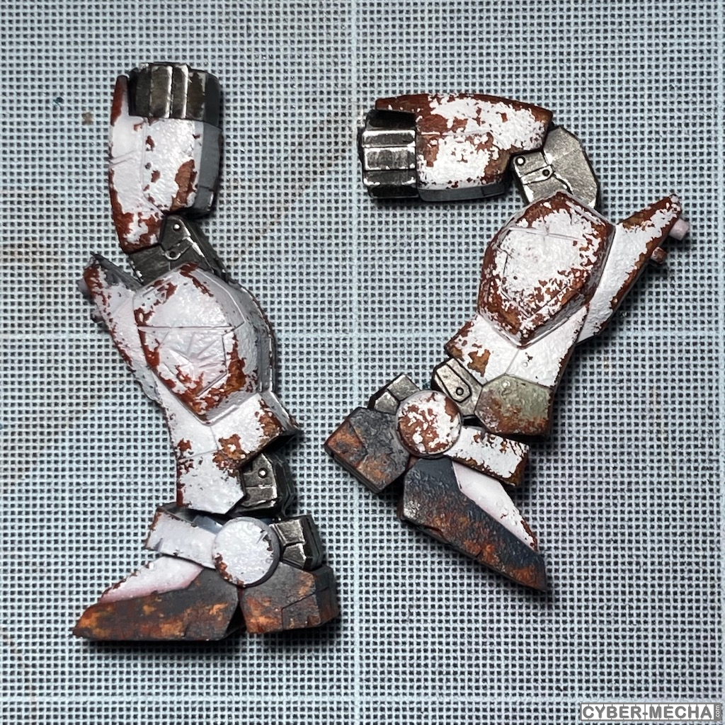

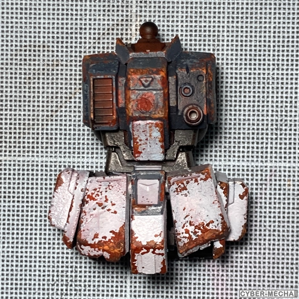

Je profite de quelques minutes de calme avant de repartir au travail pour poster l'avancement du week-end.

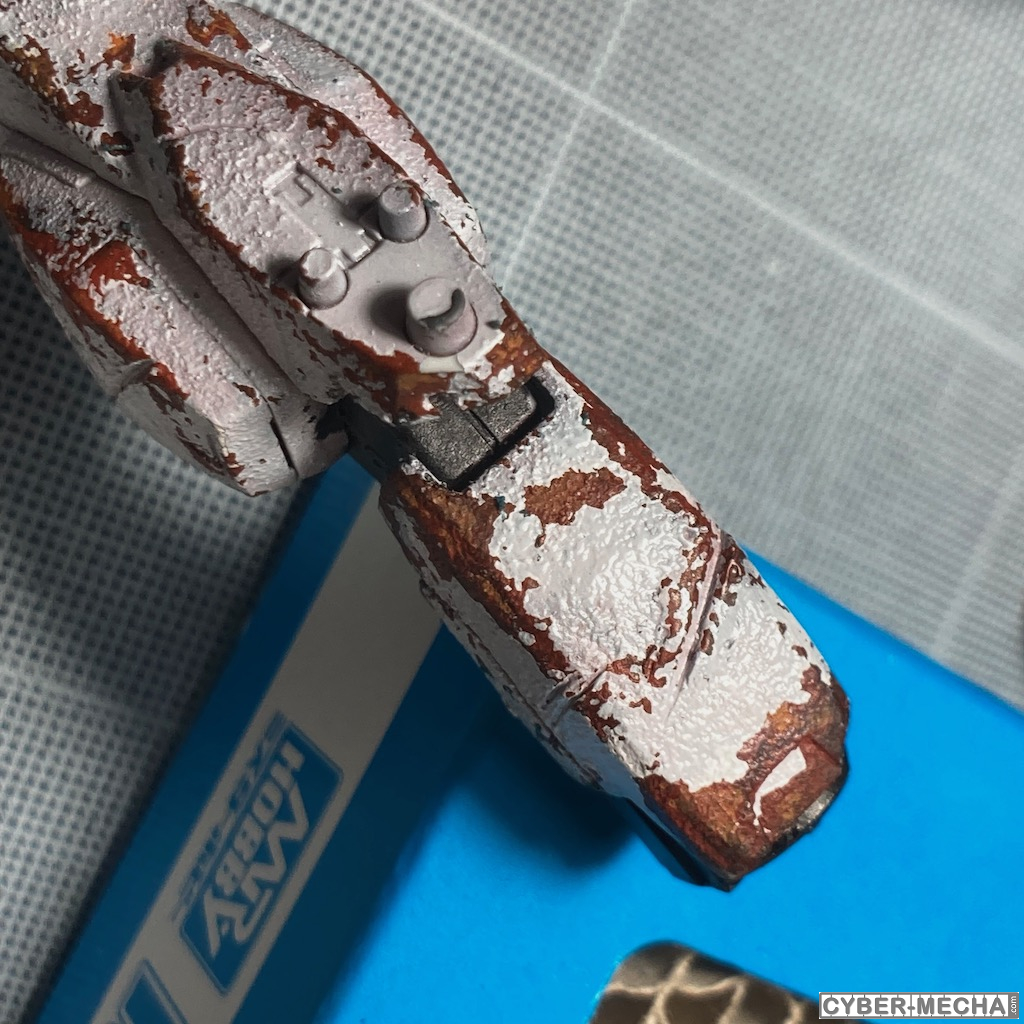

Citation de: cosmic-nytro le 08 Janvier 2023 à 13:38:44C'est une sous-couche rouille que tu viendras faire apparaitre sderrière les couleurs de base ou tu vas le laisser totalement comme ça?
Il s'agit d'une sous-couche, j'ai passé du sel et du liquide de masquage dessus avant de peindre la couche de base. Tu peux voir dans les photos comment ça ressort après passage de la peinture (Mr. Color C1 pour le blanc et Dark grey de Vallejo) et nettoyage des parties masquées.
J'ai peint certaines parties d'une couleur différente pour donner l'impression qu'elles ont été changées à partir de pièces d'autres gundams. J'ai aussi retravaillé la "rouille" pour ajouter des mélanges de couleur.
Ce n'est pas fini mais je suis très satisfait du résultat, je m'amuse beaucoup. Par contre, j'ai toujours la main lourde sur la rouille. Dès que j'aurai fait la peinture de base; je pourrais passer des washes pour ternir le blanc.

Citation de: Bouq' le 07 Janvier 2023 à 15:06:35OK, j'avais compris que tu n'aimai spas que ça sèche trop vite sur le kit
Mais, en effet, si on se place dans l'aéro, ça prend tout son sens ! ;)
J'avais peut-être pas été clair. Pas de soucis ;)

C'est vrai que le weathering, en général, on s'amuse beaucoup! On teste, on expérimente, on tente un peu tout et même n'importe quoi (attention je ne dis pas que ce que tu fais c'est n'importe quoi, je parle plutôt pour moi  :boulet: ) , parfois au feeling (me souviens de ma peinture WTF en trempant les pièces dans l'eau avant de les peindre ^^) et wouaw c'est top, on s'éclate!
Sur ton projet, si j'avais juste une remarque, c'est que l'effet rouille est vraiment bien mais il aurait fallu le faire uniquement sur les parties ayant perdu leur peinture. Car là où ya la peinture, ya pas encore de rouille normalement...il aurait peut être dû faire l'inverse: peindre les couleurs de base, puis faire l'effet rouille uniquement sur certains endroits, ou alors limiter l'effet rouille sur certains endroits et pas sur tout le kit. D'où ma question de départ de le laisser entièrement en rouille, ou alors avoir très très peu de peinture de couleur sur le kit.
Sur le Gunpla, la difficulté reste aussi l'échelle...1/144 ou 1/100, ca fait des échelles difficiles à interpréter au niveau vieillissement.
Après si je te dis tout ça...si tu voyais mes premiers effets rouille tu rigolerais :haha: , et t'es déjà à des années lumières dans la maitrise par rapport au fait que tu découvres les techniques!  :mechattitude:
C'est quoi l'étape d'après? des coulures vertes et marron? connais-tu la technique du fading qui consiste à tirer de la peinture à huile sur tes aplats afin de créer des variations subtiles? Ca marche bien pour la patine d'un véhicule ayant passé du temps dehors ;)
A bientôt pour la suite! :mechattitude:

Flashfan981
Citation de: cosmic-nytro le 09 Janvier 2023 à 13:26:34C'est vrai que le weathering, en général, on s'amuse beaucoup! On teste, on expérimente, on tente un peu tout et même n'importe quoi (attention je ne dis pas que ce que tu fais c'est n'importe quoi, je parle plutôt pour moi  :boulet: ) , parfois au feeling (me souviens de ma peinture WTF en trempant les pièces dans l'eau avant de les peindre ^^) et wouaw c'est top, on s'éclate!
 C'est bien vrai. M'amuser c'est ce qui compte pour moi ;)
Citation de: cosmic-nytro le 09 Janvier 2023 à 13:26:34Sur ton projet, si j'avais juste une remarque, c'est que l'effet rouille est vraiment bien mais il aurait fallu le faire uniquement sur les parties ayant perdu leur peinture. Car là où ya la peinture, ya pas encore de rouille normalement...il aurait peut être dû faire l'inverse: peindre les couleurs de base, puis faire l'effet rouille uniquement sur certains endroits, ou alors limiter l'effet rouille sur certains endroits et pas sur tout le kit. D'où ma question de départ de le laisser entièrement en rouille, ou alors avoir très très peu de peinture de couleur sur le kit.
Pourrais-tu me dire où je n'aurai pas du en mettre, s'il te plaît ?
Cela m'aiderai pour progresser. J'avais l'impression d'avoir bien choisi, mais je peux me tromper.
Je voulais faire un effet assez "lourd" et marqué pour ce modèle, c'est pour ça que j'ai préféré sous-coucher tout le modèle. Pour un futur modèle, je ferai un effet plus léger directement sur la peinture de base à l'éponge ou au pinceau fin.

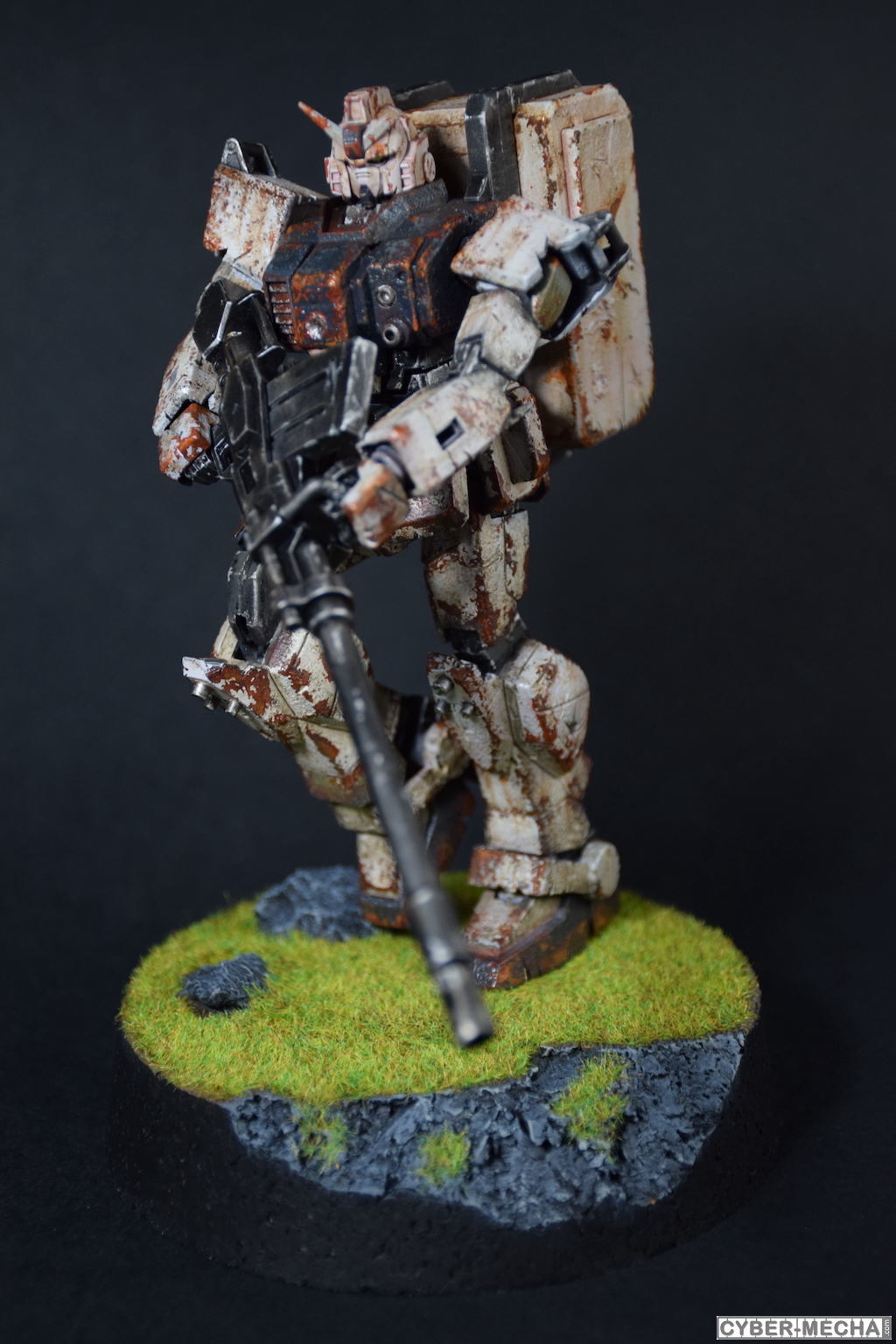

J'arrive à la fin de ce petit kit.
Le socle est fait.

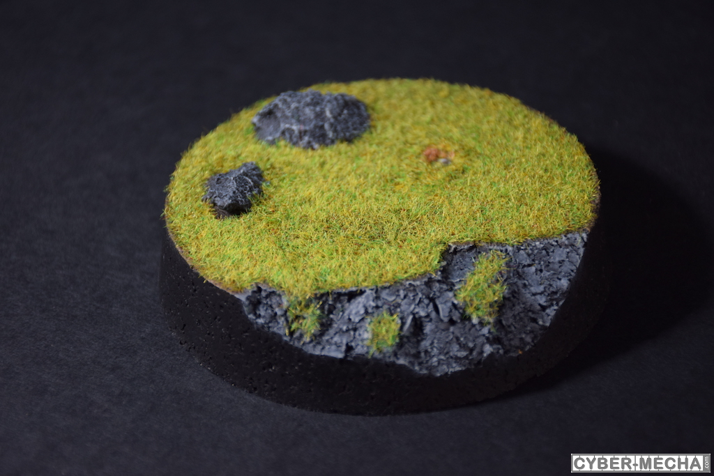

Les décors, ce n'est pas trop mon truc. Il faut que je m'améliore. Alors j'ai fait simple, un gros bouchon en liège sous couché en noir. J'ai peint les rochers et j'ai déposé du flocage 'herbe'. Le petit que l'on peut observer c'est l'aimant pour tenir le RX-79. Le décor fait un peu trop propre à mon goût mais je n'étais pas trop inspiré.
Question existencielle : Est-ce que le flocage ça se vernit ?
J'ai ajouté les coulures de rouille et de crasse (huile, graisse, etc.).
Voilà la version finale avant le vernis satiné ou mat.

C'est une bien belle pièce.  :number1:
Je trouve que ton socle lui va bien. C'est sobre et naturel.
Parfois il ne faut pas chercher à vouloir faire des trucs trop compliqués. C'est quand même ton "personnage" qui est le principal acteur de cette vignette. Si le décor prend le dessus, c'est que tu as raté qqchose, non ?
Et là, c'est loin d'être raté !!!
Félicitations

Citation de: Flashfan981 le 21 Janvier 2023 à 07:45:29Question existencielle : Est-ce que le flocage ça se vernit ?
Perso je m y tenterais pas.... a la limite tu peux passer de la laque a cheveux ;)
