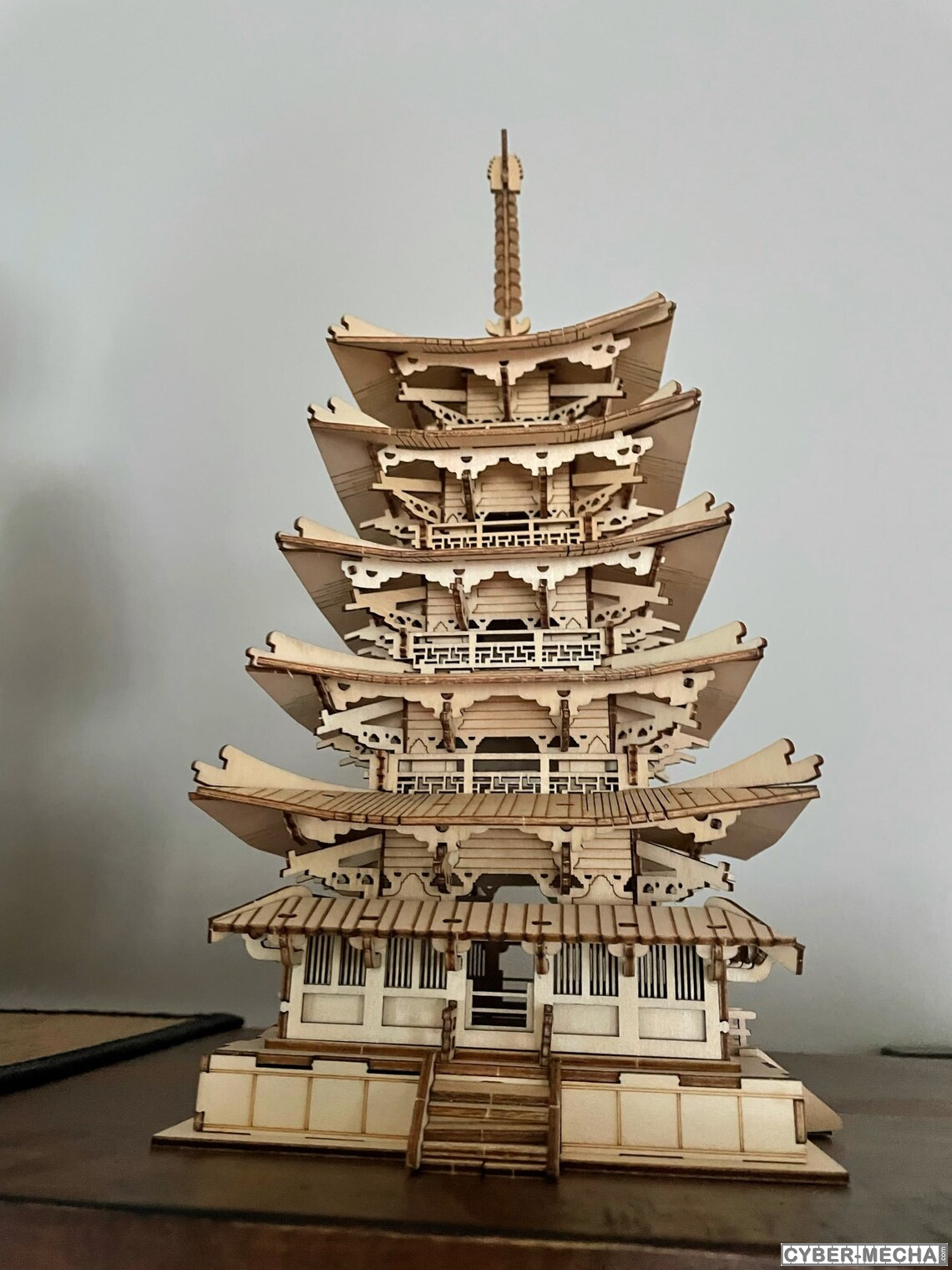

Un petit montage bien loin des sujets habituellement traités ici puisqu'il s'agit d'une pagode chinoise à 5 niveaux.
Deux autres modèles du même genre sont en cours de finalisation (voir plus bas) : un triplan et un ballon (j'ai en stock un dirigeable). La méthode de construction donne à ceux-là un aspect steampunk qui me plaît bien mais qu'on ne retrouve pas dans ce modèle.
La boîte
11 planches et demi de format A5 d'un contreplaqué de 1,5mm d'épaisseur, ce qui le rend assez souple (un bien et un mal à la fois)
Un petit carré (5X5) de papier abrasif à l'eau (alors que le contact des pièces avec l'eau est formellement déconseillé)

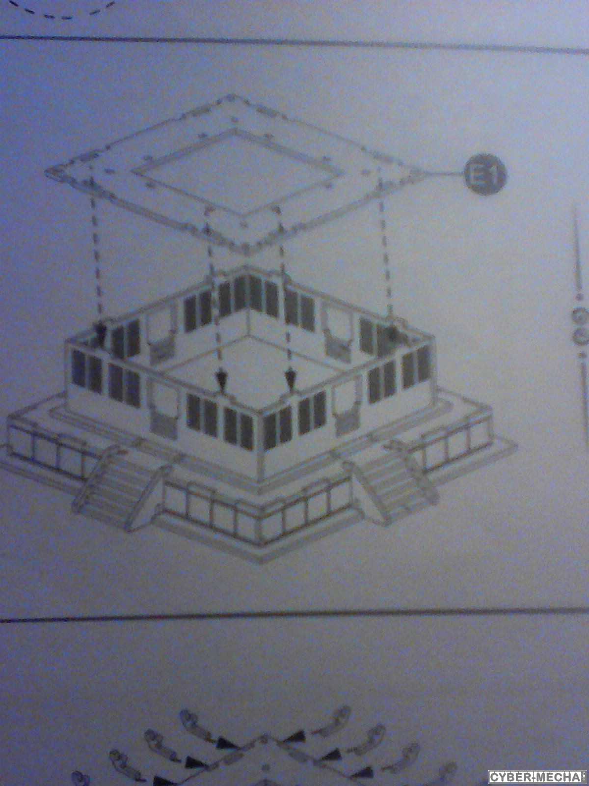

Un plan de montage super détaillé et d'une limpidité digne des meilleures eaux (j'ai bien connu la Martine)
Les planches sont identifiées par un ordre alphabétique et les pièces par une lettre et un chiffre.
Les pièces prédécoupées au laser sont d'une très grande finesse, certaines sont de la véritable dentelle (voir le résultat/la dimension du modèle
La face numérotée est moins « brillante »
Évidemment le champ laisse apparaître le nature du contreplaqué mais ne soyons pas plus royaliste que Macron !
Le montage
Le montage se fait par tenons et mortaises mais certaines pièces méritent d'être collées pour assurer la solidité du montage des autres étapes (colle à bois)
Les tenons sont rectangulaires, les mortaises ont les coins arrondis donc « coup de lime »
Le contreplaqué est souple. Il a dès lors la fâcheuse tendance à se courber quand l'assemblage est au « serrage » et c'est là le principal soucis. Parce que comme l'a si bien dit Rhum Unhuit « À force de forcer c'est forcément forcé que ça force »
Dès lors quand une pièce (mortaise) sert de « clé de
blocage » à un autre ensemble de pièces et que leurs tenons sont décalés : ça coince (raison pour laquelle le ballon et le triplan sont à l'arrêt en recherche de solutions)
Ici je pourrais scier deux tenons récalcitrants mais cela ne résoudrait pas les problèmes anciens et futurs...
Je posterai des photos personnelles quand j'aurai récupéré mon appareil photo prêté à mon fils de très longue date encore que je pense qu'il sera plus facile que je me l'offre à Noël (l'appareil – pas mon fils,sauf qu'il est de longue date - mon fils pas l'appareil, faut essayer de suivre)

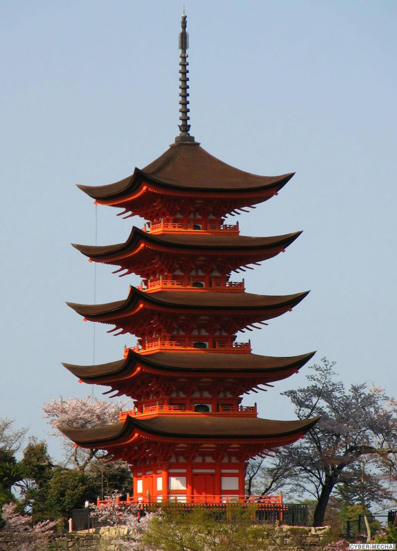

J'ai trouvé une photo d'une pagode qui ressemble à s'y méprendre au modèle.
La mise en couleur le desservirait, me semble-t-il, et risquerait de gâcher sa finesse : certaines pièces sont ajourées (1mm !)
