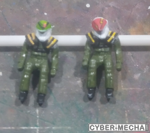

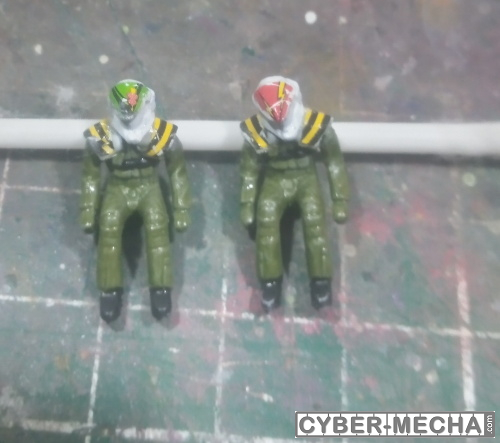

Juste une petite avancée avec les pilotes.
Après peinture et pose des décalques :'( :
Après rectification des décalques à la peinture:

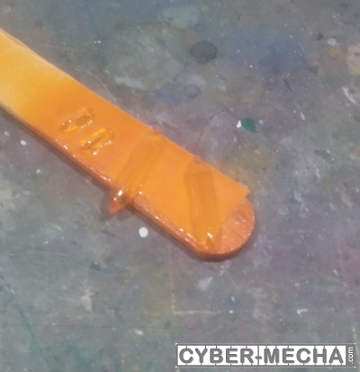

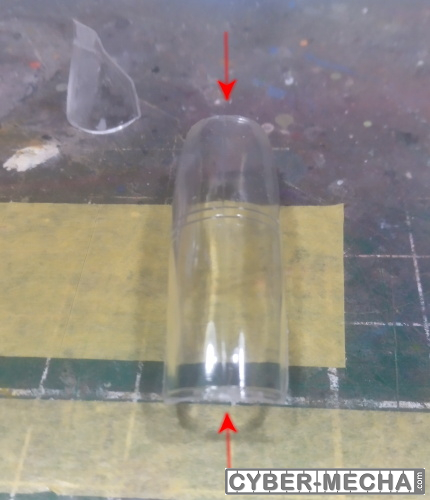

Puis la verrière avec la sempiternelle ligne de joint:

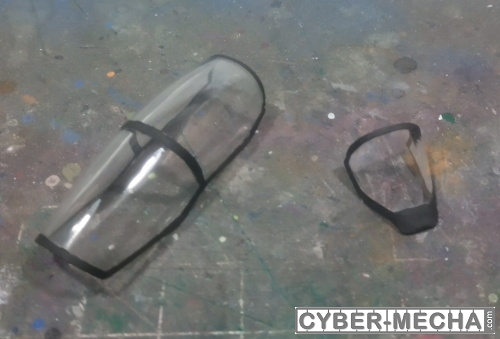

Après suppression de la ligne disgracieuse, peinture des montants au pinceau:

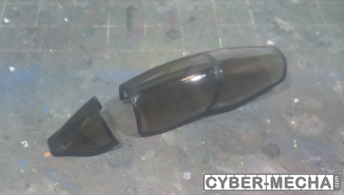

Puis passage de "clear smoke" Tamiya pour dissimuler les cassures que j'ai faites lors de la manipulation. :oops:
C'était bien la peine de me prendre la tête sur les pilotes... Enfin...

Perdo je n'ai jamais osé virer cette ligne de moulage

Au pire, c'est de l'entrainement.
:number1:
Mais je pense qu'on les verra quand même non ?
Citation de: Bouq' le 07 Janvier 2023 à 15:09:38Mais je pense qu'on les verra quand même non ?
Disons qu'on les discerne vaguement.
Citation de: Bouq' le 07 Janvier 2023 à 15:09:38Au pire, c'est de l'entrainement.
Ouaip! Je ferais juste plus attention la prochaine fois. ;D

Humm un montage qui me plait bien.
Pour le Microscale il faut reconnaitre que c'est parfois compliqué et les résultats sont parfois loin des "promesses" en ayant réserve gardé.
J'en ai utilisé pas mal sur du Tam', Haseg', Ital', Revell, Provence, Starter, Showcase, Taméo etc... sur des décalques vieux d'une 40aine d'années.
Parfois il est trop agressif et au lieu de restaurer ou de faire tenir ton décal c'est plutôt l'inverse, il se flétri, se rabougri et part en cagade dans le Warp...ou termine en frisette chez le coif'tif  :evil:
Il faut savoir que le Microscale n'aime pas le soleil donc si ton produit a été trop longtemps en zone thermique élevée et que la densité temporelle de la matière à été déstabilisée comme sur un Rev-9 et bien tu peux avoir des surprises. Ayant été prévenu par des professionnels artisans du montage de kit au 1/43 il y a bien longtemps (entre autre) je n'y avait pas trop cru (il y a de musicalité dans les orchestres)...et bé paf ! In ze tronche (une semaine avant la livraison d'un modèle monté pour un client) !
Le produit est plus concentré et plus agressif.
Dans certains cas c'est récupérable en diluant mais s'il est vraiment trop pâteux c'est risqué.
Suite à ces déboire je diluais le Microscale avec de l'eau 50/50, une goute de Microscale pour une goutte d'aquae.
Sinon dans le restaurateur/fixateur de décalques tu as le Klir ou équivalent qui fonctionne assez bien mais à diluer aussi.
Pour ma part je n'utilise plus que du Daco Decalsetting en Medium ou Soft (Tam', Haseg, Revell ou vieux décalques de 40ans d'âge)
Sinon pour les récalcitrants de chez "Ta mère elle chausse du 2 et va au Prisu en tongue banane avec la planche de surf sous le bras en hiver" (cf les Guingnols LBE (La Bonne Epoque) il y a la technique à l'ancienne avec de l'alcool à bruler...dans un local fermé après une séance de 2 heures...Gloire aux  3 B comme Pistol des Victors : Biture Banane Béfonce  :evil:
Regarde sur tes planche de décalques si dans un coin tu n'as pas la référence, le copyright par exemple; tu les récupères pour faire des tests avant de plonger dans la soupe  ;)
Bon courage (d'un ancien reconstructeur de décalques en puzzle assemblé aux Microscale) et zoli taffounet sur tes pil'  :number1:

Le produit a bien réparé le décalque et il s'est bien tenu. Dans mon cas, lors de la pose, ce fut l'option coiffure afro au lieu de l'effet gominé...

Je n'ai heureusement jamais rencontré ce problème. Le produit est toujours stocké dans le bureau où je travaille soit entre 12 et 26 degrés suivant les saisons.

la verrière fumée devrait très bien lui allé!

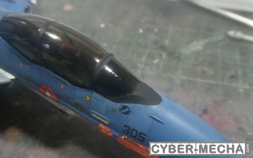

Mise en place de la verrière et des pièces transparentes latérales:
Et il a fallu que je laisse mes empreintes digitales sur la verrière qui se sont incrustées dans le "Smoke" Tamiya malgré 2 jours de séchage et le port de gants. Heureusement, une bonne couche de vernis brillant au pinceau a bien estompé le problème.

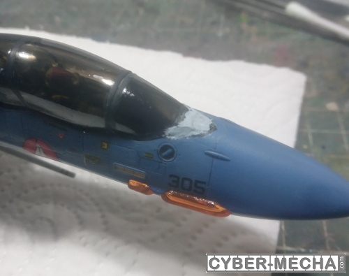

Il y a comme un léger jeu sur l'avant... Comprend pas comme j'en suis arrivé là? Je commence déjà par fixer l'avant de la verrière à la cyano:
Puis remplissage au mastic, ponçage et peinture, cycle recommencé 3 fois pour obtenir quelque-chose de correct:
Après coup, je me dis que j'aurais mieux fait d'utiliser du mastic bi-composants.
Résultat:
À bientôt pour le socle...
Beau rattrapage de l'avant de la verrière.
Good job  :number1:

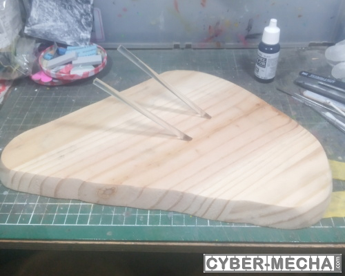

Le modèle étant quasi terminé, il était temps de passer au socle.
Celui-ci représentera (enfin, essayera de représenter) l'avion qui se redresse au raz de l'eau.
Découpe du support dans un restant de planche de 20mm et mise en place des deux tiges acryliques qui supporteront l'avion:

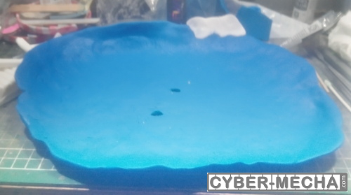

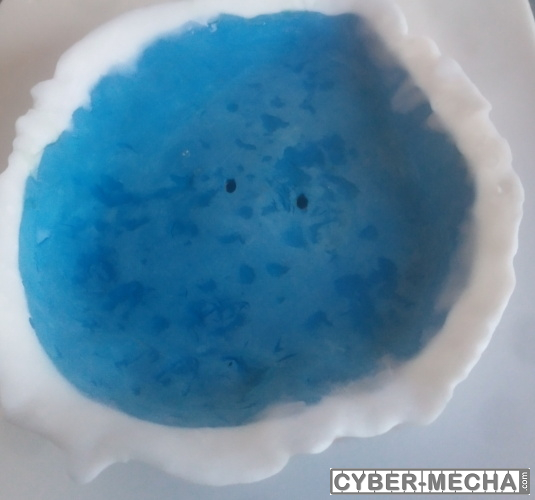

Puis création de l'eau à la FIMO puis cuisson et début de pose de la FIMO blanche soit-disant transparente:

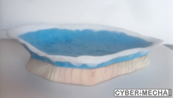

Re-FIMO pour l'écume et re-cuisson et collage des morceau qui se sont cassés et ponçage de la FIMO:
C'est juste une base pour la peinture mais je sens que je me suis encore lancé dans un truc improbable...
J'ai déjà compris que travailler la FIMO par les température actuelles, ce n'est franchement pas glop du tout.

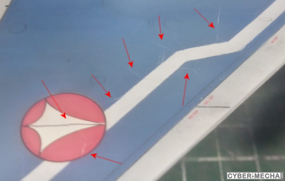

Pour l'instant, le diorama est toujours en cour de séchage.

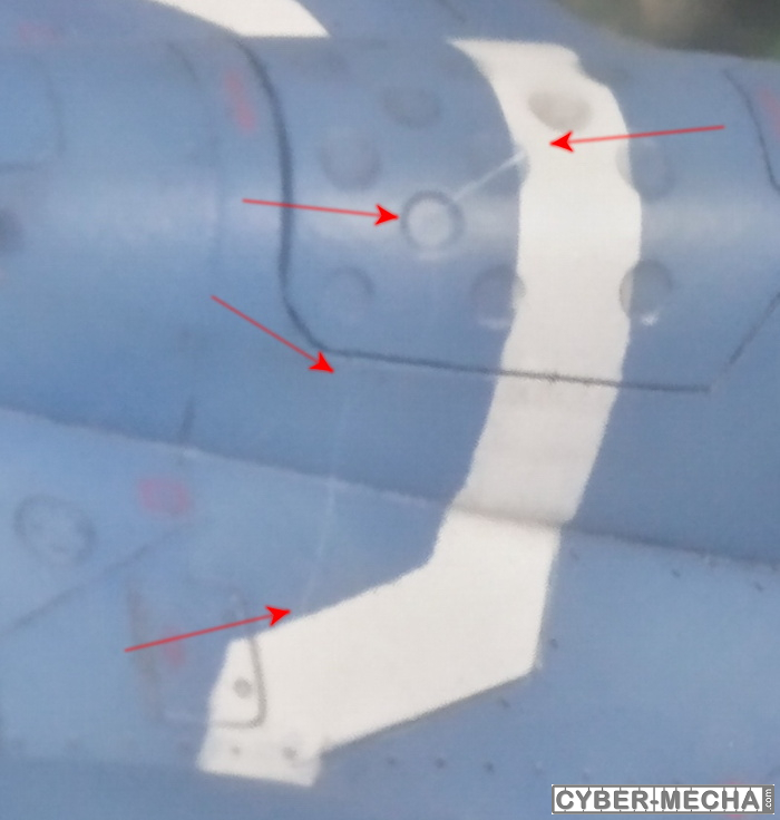

Et en regardant de nouveau l'avion, j'ai constaté ceci:
Cette  :pan: de peinture de  :decoupe:  de mes  :grrr: à faïencée ou craquelée, l'un ou l'autre, je n'en sais fichtre rien.
C'est bien la première fois qu'un truc pareil m'arrive. Ce n'est pas trop visible sur les photos mais en vrai, ça saute quand même un peu aux yeux.
J'utilise toujours de la Mr Hobby comme depuis des année.
Je me demande cependant si le changement de colorie des nouveaux pots (comme l'avais constaté le Seb) ne s'accompagne pas d'un changement de formule à la con. Parce-que c'est uniquement là où j'avais mis du blanc avant (réf H001) que ça merdoie.
Bref, je vais attendre et voir l'évolution des fissures et j'essayerai de réparer tout ça. Heureusement, j'avais gardé de mon mélange de couler.
Bref, j'ai quand même bien les boules. :grrr:  :grrr:  :grrr:
Zut !
Je m'interroge, également, en effet sur la compo qui aurait evolué car j'ai remarqué que la dilution à l'alcool ménager avec certaine teinte (H01 et H11... le blanc quoi) me pose plus de problème qu'avant alors que je n'ai rien changé dans ma manière de faire et j'ai l'impression que c'est plus liquide ou qu'il y a moins de pigment.
Idem avec mon dernier pot de H346 (rough sand mat) il me semble super dilué de base... a voir
Je dilue toujours avec un mélange 50/50 eau déminéralisée/lave glace et je n'ai pas remarqué de problèmes lors de la peinture.
Pour info, j'ai commencé un autre modèle et je crains que le H021 (blanc légèrement teinté) ne soit lui aussi problématique. À voir... :'(
Remy_s_Plamo_Corner
Citation de: Kren le 20 Février 2023 à 13:40:35Je dilue toujours avec un mélange 50/50 eau déminéralisée/lave glace et je n'ai pas remarqué de problèmes lors de la peinture.
en utilisant le diluant officiel tu n'aurais très probablement plus de problèmes de chimie...
Ben, en fait, je n'y avais pas du tout pensé depuis le temps que j'utilise mon mélange sans problèmes.
En poussant ma réflexion ('tain que c'est lourd...), j'ai constaté que la peinture craquelle lorsqu'elle est passée par dessus une couche brillante.
En soit, c'est un phénomène qui me parait logique: la couche brillante offre moins d'accroche pour la couche supérieure lorsqu'elle se tend.
Mais alors, pourquoi je n'ai jamais eu ce problème avant? J'aurais tendance à dire que c'est dû au changement de composition de la peinture.
ho punaise, le genre de truc qui fou carrément les boules :fache: !
Tu sais comment tu vas t'y prendre? Ponçage et peinture nouveau? tu peux sauver les motifs ou t'es bon pour tout reprendre?
